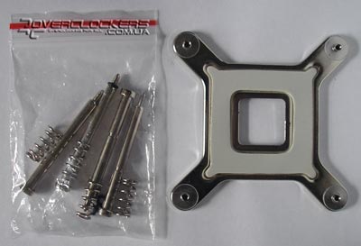

Floston FCU999HCSAC изначально оснащен креплением под процессоры AMD, но в комплекте поставляется все необходимые аксессуары для установки кулера на платформу Intel, а именно четыре винта с пружинами, резиновые шайбы и backplate. Кроме того, в комплекте имеется краткая инструкция по установке на процессоры AMD.

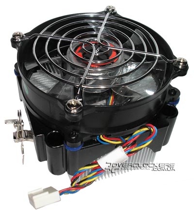

Компактный по современным меркам кулер, представляет собой классический вид охлаждающих устройств, что выглядит весьма странно при его стоимости, и найти подобные решения раза в полтора дешевле не составит особых проблем.

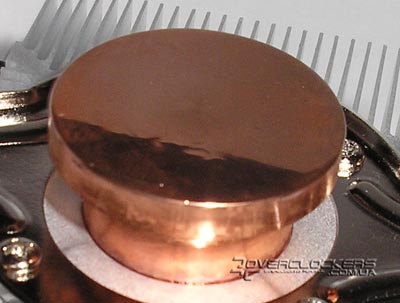

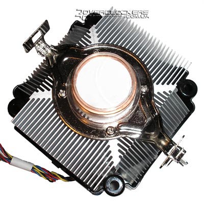

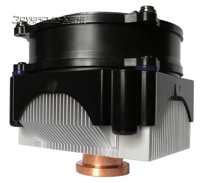

Но FCU999HCSAC все же отличается от бюджетных моделей своей конструкцией. Кулер состоит из алюминиевого радиатора, по форме напоминающего последние боксовые решения под Socket 478, 92-мм вентилятора и медного сердечника диаметром 25 мм, на выступающем конце которого припаяно (приклеено?) медное основание, контактирующее с крышкой процессора.
В качестве сердечника используется не просто медная вставка или цилиндр, а настоящая тепловая колонна, работающая по принципу тепловых трубок, благодаря чему равномерно распределяется тепло по центральной части радиатора. В бюджетном секторе кулеров подобных конструкторских изысков пока не наблюдается и данное решение должно благоприятным образом сказать на эффективности СО. Но это мы узнаем из нашего тестирования, а пока продолжим.
Основание кулера диаметром 33 мм отполировано до блеска, но идеально ровным его не назовешь.
Сразу определить наличие подобного недостатка будет проблематично, так как на основание нанесен термоинтерфейс в виде густой белой пасты, бережно защищаемой прозрачным колпачком.

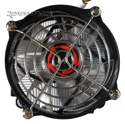

В качестве вентилятора используется нестандартная 92-миллиметровка накрытая грилем, питание которой осуществляется по 4-контактному разъему. При условии поддержки со стороны системной платы функции PWM имеется возможность управлять вентилятором в пределах 500-2500 об/мин (максимальная частота вращения нашего экземпляра составляла около 2550 об/мин), максимальный уровень шума при этом составляет 29 dB.

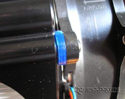

Сам вентилятор крепится через мягкие прокладки к кожуху на радиаторе, но сильное затягивание шурупов нивелирует возможность гашения вибраций. Использование более толстых резиновых шайб, возможно, решило бы данную проблему.

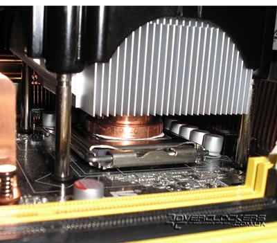

Установка Floston FCU999HCSAC на процессоры AMD такая же, как и установка большинства кулеров для данного типа CPU: зацепили крепеж за пластмассовую рамку и защелкнули клипсу. Единственно, что могут возникнуть проблемы с совместимостью, при близком расположении стандартных конденсаторов к крепежной рамке. В этом случае придется спиливать выступающую часть радиатора. Для процессоров с Socket 775 необходимо будет снять предустановленный крепеж на кулере и через специальные отверстия в кожухе пропустить винты с пружинами, вкрутив их в backplate, которая поставляется в комплекте. Пружины особой жесткостью не отличаются, и после сборки системы наблюдается небольшой люфт, аналогичный при использовании кулеров Zalman 9700/9500.
