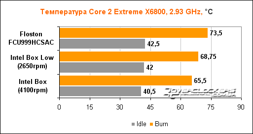

Тестирование проводилось на открытом стенде по несколько раз, дабы исключить ошибки в конечных результатах. Температура окружающего воздуха держалась на уровне 26°C, а в качестве термоинтерфейса использовалась термопаста Noctua NT-H1. Прогрев процессора осуществлялся FPU-тестом программы S&M v.1.9.1 в режиме "Норма" и со 100% нагрузкой для каждого ядра. Показания температуры фиксировались утилитой Core Temp 0.96.1, а итоговое значение усреднялось. Также для выявления троттлинга использовалась утилита RMClock версии 2.30.1. Температура в режиме покоя фиксировалась через 15 мин после окончания теста. Функция управления вентилятором на материнской плате отключался, так же, как и система энергосбережения процессора.

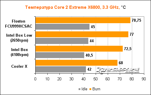

В качестве оппонента был выбран боксовый кулер Intel с медным сердечником и частотой вращения вентилятора около 4100 об/мин, который тестировался как на максимальных оборотах, так и с пониженными до 2650 об/мин. При такой частоте вращения шум кулера не значительно превышал решение от Floston. Кроме того, была проверена эффективность кулеров при разгоне процессора, для чего частота шины FSB повышалась до 300 МГц, а итоговая частота тестового экземпляра составляла уже 3,3 ГГц, что является среднестатистическим значением для CPU семейства Core 2 на 65-нм ядрах. Напряжение питания при этом не поднималось. Также в режиме разгона были добавлены результаты кулера башенного типа с 120-мм вентилятором, вращающегося с частотой 1550 об/мин (на диаграммах он обозначен как Cooler X), в качестве представителя дорогих и производительных систем охлаждения.

Результаты тестирования, если честно, немного удивили. Кулер Floston FCU999HCSAC проиграл своему конкуренту, работающему на пониженных оборотах, почти 5°C. Дополнительная полировка основания позволила снизить температуру лишь на полградуса Цельсия, что крайне мало.
При разгоне разрыв оказался не таким значительным и составил менее двух градусов. Cooler X оказался эффективнее на 10°C, но и стоит он в три раза дороже, что не каждый может себе позволить. Боксовый кулер, работающий на полную катушку является отличным решением по критерию цена/производительность, но шум….
