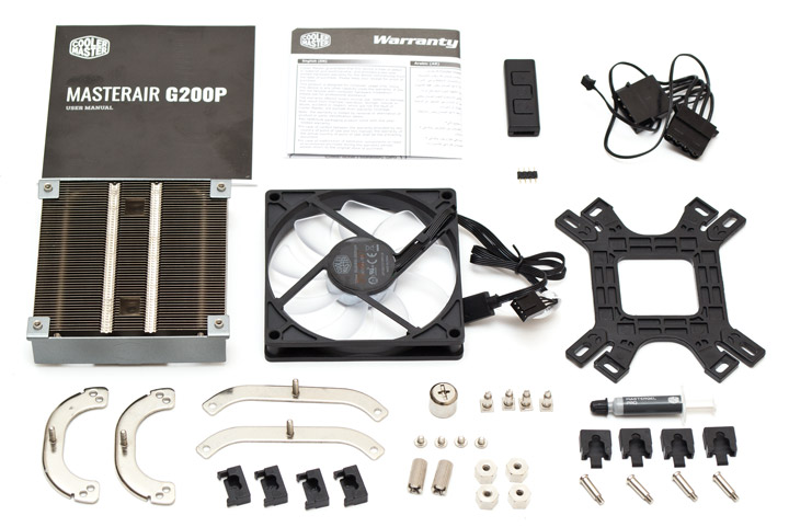

В комплекте поставки есть минимально необходимый набор запчастей для монтажа кулера. Среди них:
  • инструкция по установке;
  • лист с информацией о гарантии;
  • контроллер подсветки;
  • шприц с термопастой;
  • гребешок переходника на четыре контакта подсветки «папа»–«мама»;
  • кабель питания контроллера на два контакта с выходом на сквозные разъемы «молекс»;
  • радиатор;
  • 92-мм вентилятор;
  • пластиковая усилительная пластина;
  • две металлические крепежные лапы для сокетов AMD AM4/AM3;
  • две металлические крепежные лапы для сокетов Intel LGA 115х;
  • четыре пластиковых фиксатора под разъемы AMD;
  • переходник с шестиугольной гайки под крестовую или плоскую отвертку;
  • четыре винтовые шпильки;
  • четыре маленьких винта;
  • две винтовые обоймы для крепления радиатора;
  • четыре шестиугольные гайки (стойки);
  • четыре пластиковых фиксатора под разъем Intel;
  • четыре длинных винта для вентилятора.

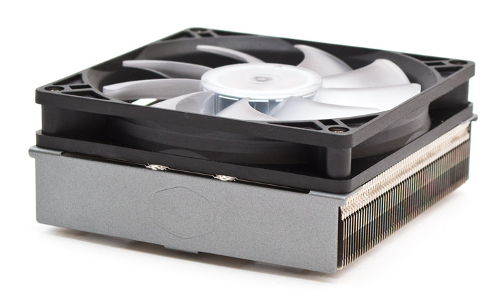

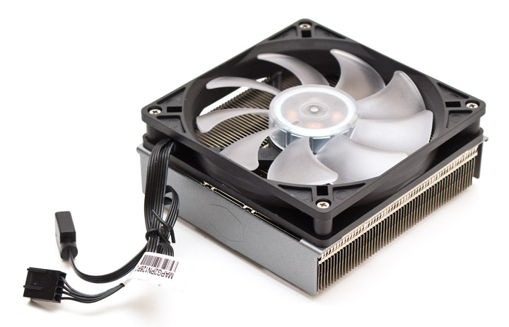

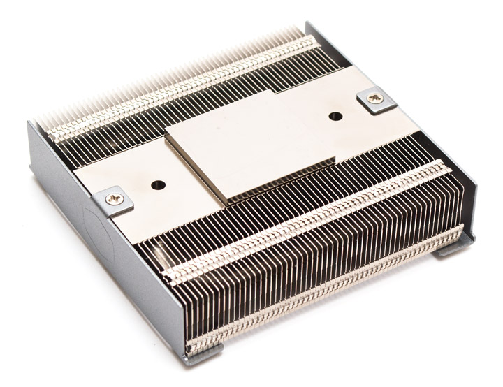

Cooler Master MasterAir G200P представляет собой плоский низкопрофильный радиатор квадратной формы. В его внешности без труда угадывается прототип Noctua NH-L9i, который мы уже однажды рассматривали в наших обзорах. Вес радиатора составляет 218 грамм.

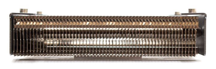

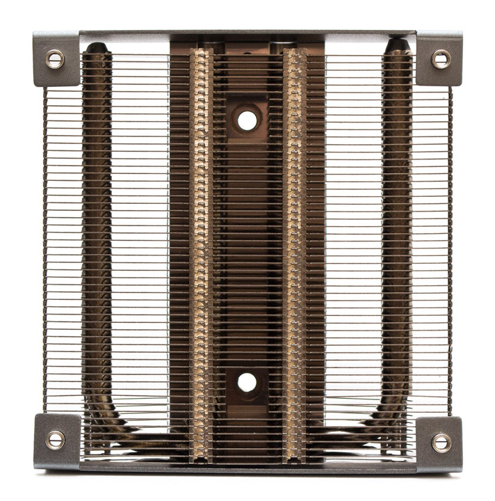

Тело радиатора состоит из 56 поперечно расположенных алюминиевых ребер, через которые проходит из центра в стороны две 6-мм медные никелированные тепловые трубки. В центральной части трубки припаяны к тепло-распределительной пластине. В верхней и нижней части есть два отверстия в ребрах, для крепления радиатора к сокету. По углам расположены винтовые отверстия для фиксации вентилятора. Суммарная площадь рассеивания тепла составляет 1971 см².

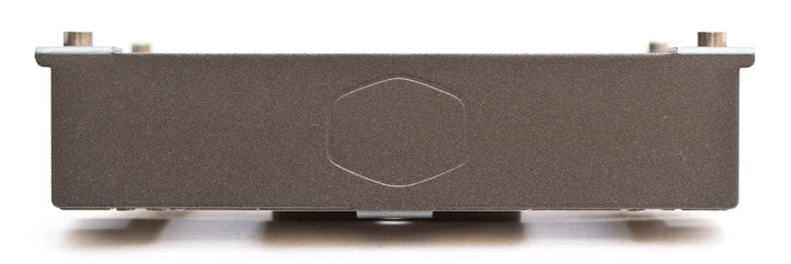

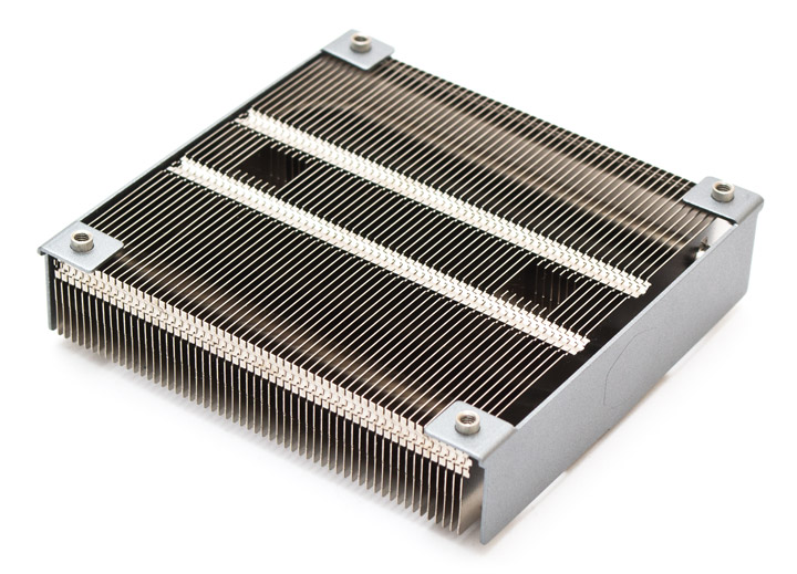

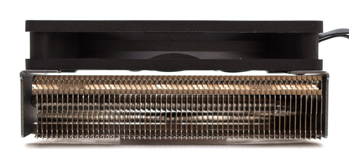

Пластины расположены с зазором в 1,3 мм. Высота радиатора в профиль равняется 24 мм, а длина — 95 мм. Верхняя часть ребер загнута под углом в 90 градусов, чем образует пояс жесткости, повышающий общую прочность конструкции.

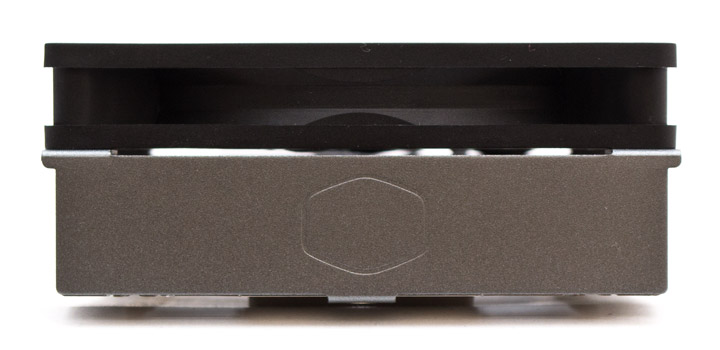

С двух других сторон на радиатор надеты декоративные металлические пластины серого цвета с логотипом СМ. Они не только закрывают собой неприглядные концы и изгибы тепловых трубок, но и поддерживают крепления вентилятора. Ширина радиатора в этой проекции равна 92 мм.

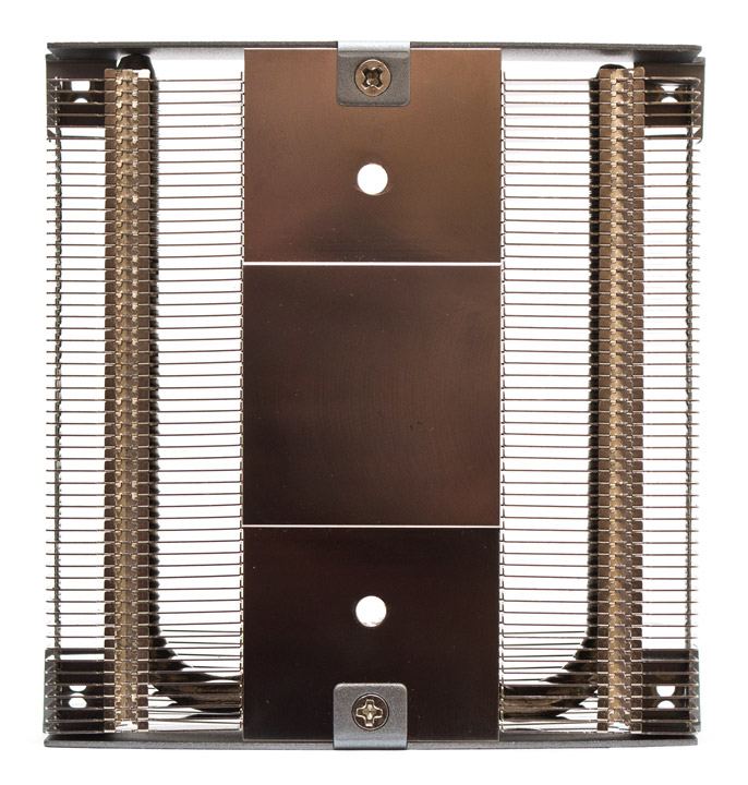

Весь кулер построен вокруг массивной медной центральной пластины, покрытой никелем, из которой на несколько миллиметров выступает квадратное основание. Серые боковые накладки держатся на винтах. В нижней части ребер с каждой стороны есть еще один пояс жесткости из загнутых пластинок.
Подошва у кулера сплошная, размером 35х35 мм, со следами радиальной шлифовки. Отполирована достаточно ровно.

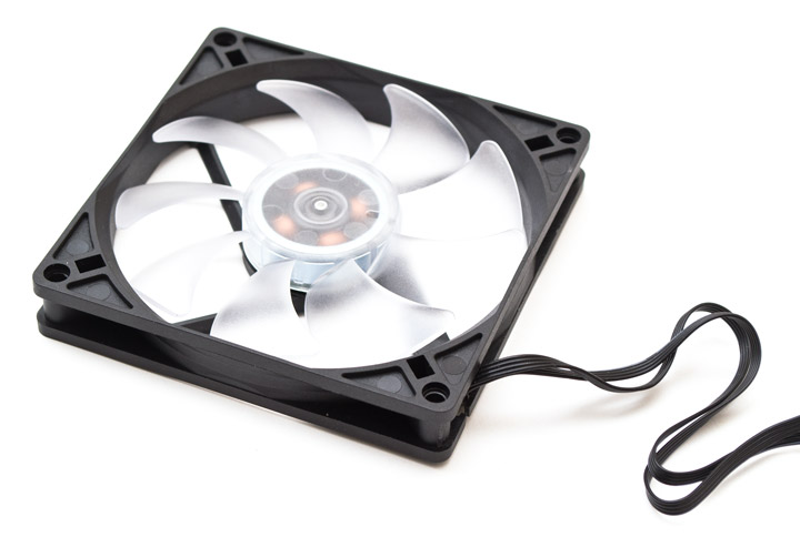

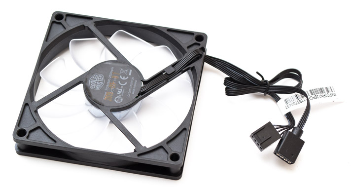

Вентилятор имеет габариты 92х92х15,4 мм. Промаркирован как DF0921512RFLN и последние четыре буквы в нем однозначно намекают на использование нарезной втулки в качестве подшипника. Крыльчатка полупрозрачная, с девятью лопастями стандартной конфигурации. На основании статора расположены четыре диода RGB-подсветки. Диапазон скоростей вращения составляет от 800 до 2600 об/мин и управляется при помощи ШИМ. Условно бесшумным вентилятор можно считать до 1200 об/мин. Кабель питания на четыре контакта и кабель подсветки с разъемом +12VGRB имеют длину 200 мм и лишены оплетки.
Cooler Master MasterAir G200PCooler Master MasterAir G200P
Прикручивается вентилятор к радиатору при помощи четырех длинных винтов. Их шляпки полностью утапливаются в рамку и не влияют на общую высоту кулера.

Общая высота кулера в сборе составляет 39,4 мм. По своим габаритам он чуть выше стандартной оперативной памяти и почти не выходит за пределы обычной посадочной площадки процессоров Intel.

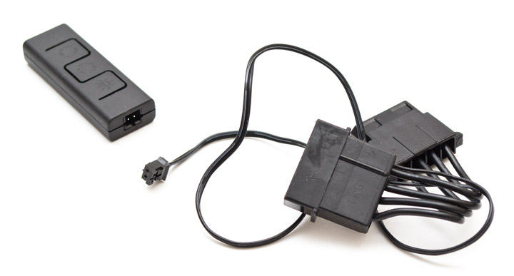

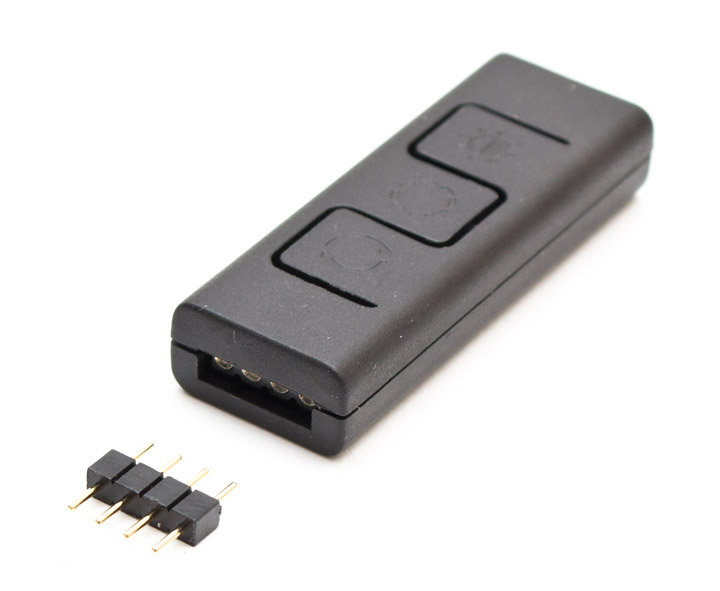

Для управления подсветкой в комплекте предусмотрен контроллер со стандартным разъемом 12VGRB. К нему подключается переходник от вентилятора и подается питание через разъем «молекс» от БП. На пульте есть три кнопки, работающие циклически. Первая отвечает за смену яркости в пределах от 20 до 100%, возможности полностью выключить свечение нет. Вторая переключает последовательно цвета — белый, красный, зеленый, синий, желтый, голубой и фиолетовый. Третья меняет шесть цветовых эффектов, среди которых статичное свечение, моргание, дыхание и три варианта смены цветового спектра.
Кабель питания на два контакта имеет длину 300 мм. Длина провода между двумя разъемами питания «мама» и «папа» равна 50 мм.
