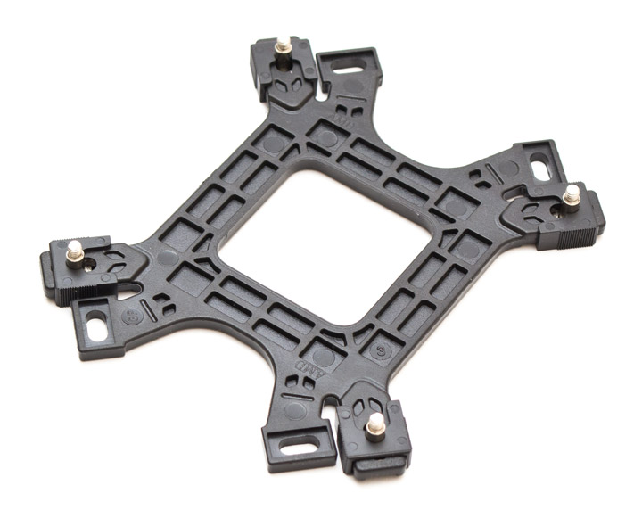

  • пластиковая усилительная пластина;

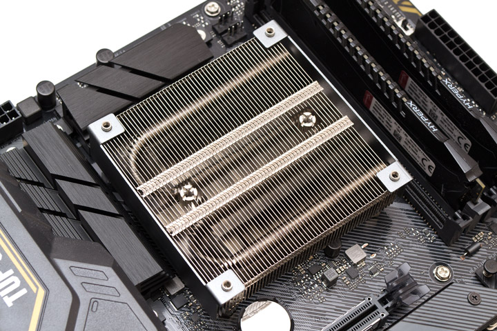

Тело радиатора состоит из 56 поперечно расположенных алюминиевых ребер, через которые проходит из центра в стороны две 6-мм медные никелированные тепловые трубки. В центральной части трубки припаяны к тепло-распределительной пластине. В верхней и нижней части есть два отверстия в ребрах, для крепления радиатора к сокету. По углам расположены винтовые отверстия для фиксации вентилятора. Суммарная площадь рассеивания тепла составляет 1971 см².
Cooler Master MasterAir G200P
Пластины расположены с зазором в 1,3 мм. Высота радиатора в профиль равняется 24 мм, а длина — 95 мм. Верхняя часть ребер загнута под углом в 90 градусов, чем образует пояс жесткости, повышающий общую прочность конструкции.

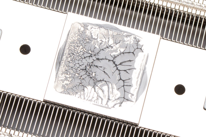

Подошва у кулера сплошная, размером 35х35 мм, со следами радиальной шлифовки. Отполирована достаточно ровно.

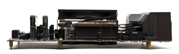

Общая высота кулера в сборе составляет 39,4 мм. По своим габаритам он чуть выше стандартной оперативной памяти и почти не выходит за пределы обычной посадочной площадки процессоров Intel.

Для теста эффективности Cooler Master MasterAir G200P использовалась платформа Intel LGA1151 с процессором Intel Core i5-9600K. Процесс монтажа начинается со сборки усилительной пластины. В соответствующие отверстия вставляются винтовые шпильки и фиксируются пластиковыми зажимами в среднем положении.

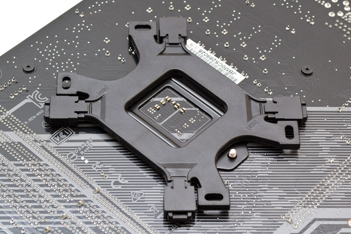

Потом усилительная пластина вставляется в монтажные отверстия материнской платы.

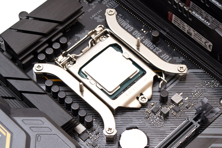

Далее к гайкам при помощи маленьких винтов прикручиваются крепежные лапы. Их можно ориентировать горизонтально или вертикально относительно материнской платы, в зависимости от того, как вы планируете направлять свой кулер.

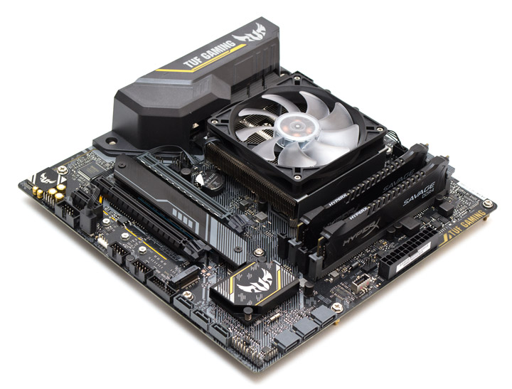

Установленный на материнскую плату кулер выглядит очень компактно и ничему не мешает.

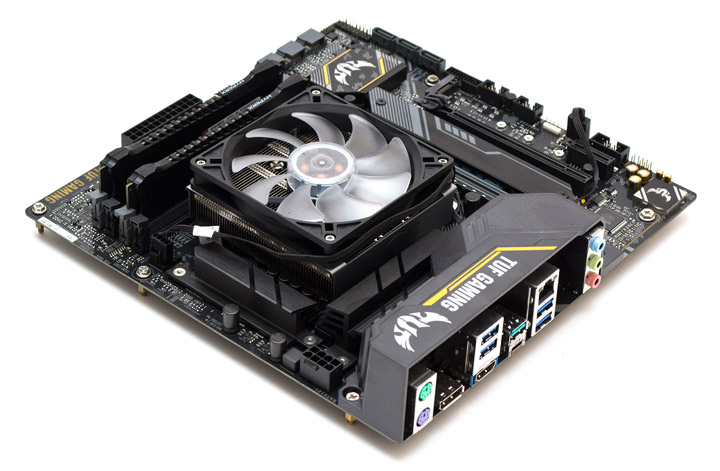

Запас пространства до оперативной памяти большой.
Со слотом PCI-E конфликта не будет даже в том случае, если процессорный разъем будет смещен в его сторону, как это иногда бывает на материнских платах формата Mini-ITX.

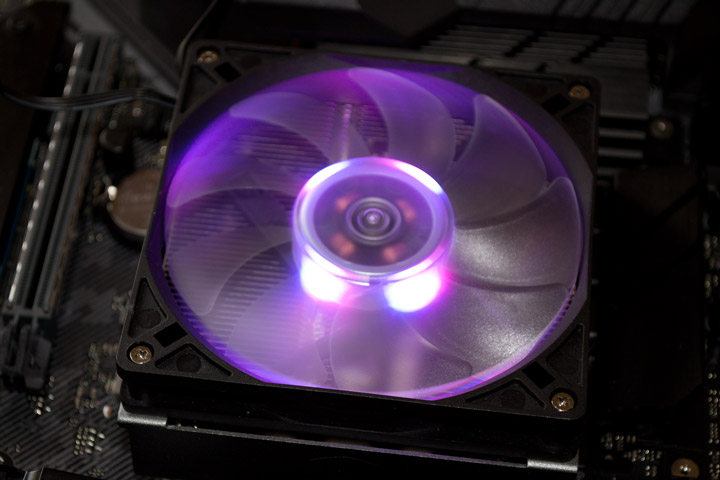

Подсветка кулера выглядит хорошо и определенно сможет украсить компактную систему.

К качеству прижима вопросов нет. Слегка задраны два уголка на основании, но на общую эффективность это влиять не должно.
