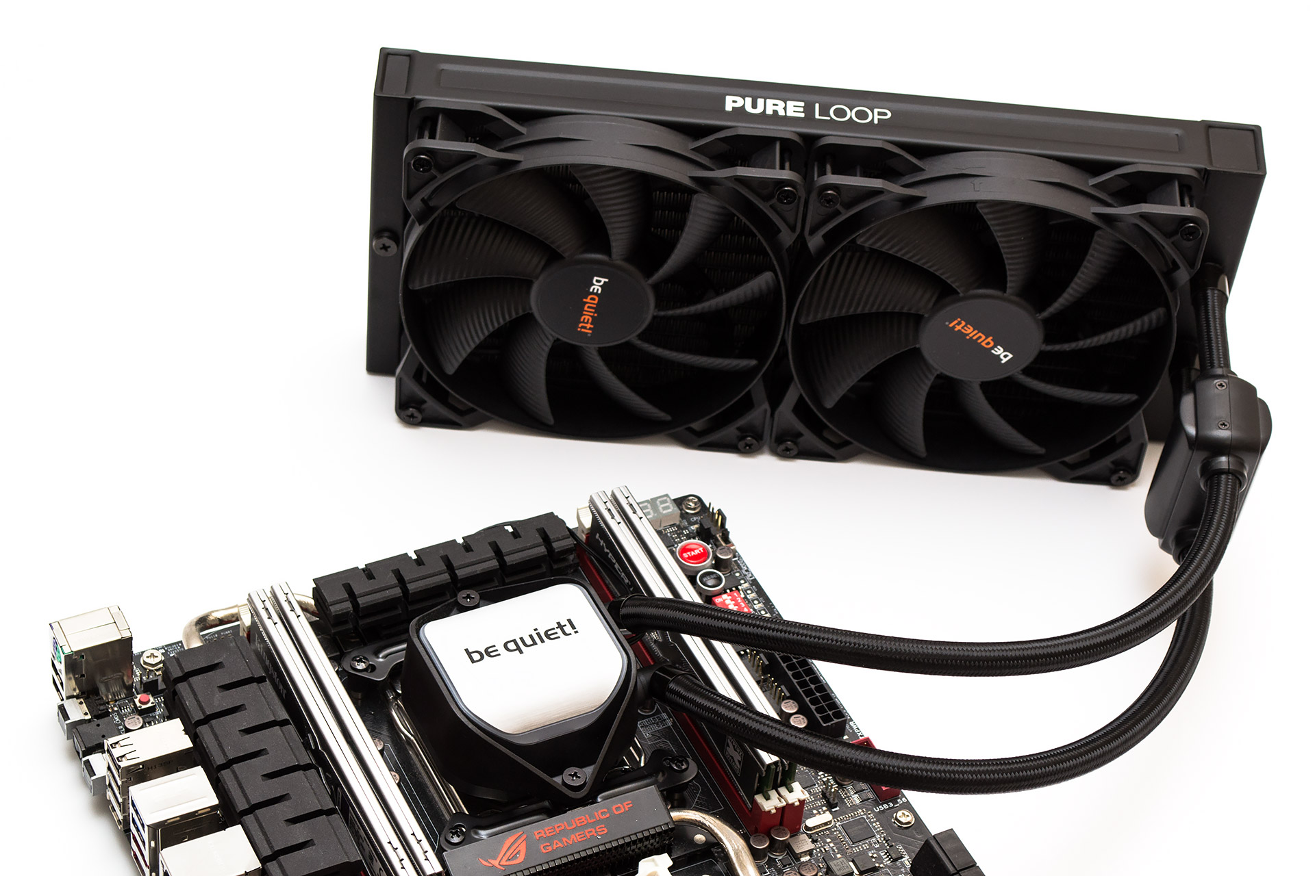

Дизайн у be quiet! Pure Loop 280mm можно было бы назвать ординарным, если бы не одна отличительная черта. Дело в том, что помпа спрятана не в водоблоке, а подвешена на 400-мм шланге, недалеко от входа в радиатор. Зачем это сделано, в целом понятно — чтобы Asetek не имел формальных причин требовать выплат по своему знаменитому патенту. Но вот насколько такое решение эффективно на практике, нам предстоит проверить в тепловом тесте. Отдельно стоит отметить, что ранее у нас на обзоре уже была подобного рода система Enermax Liqfusion 240, которая ничего выдающегося не показала. Надеюсь, что в этот раз будет иначе.

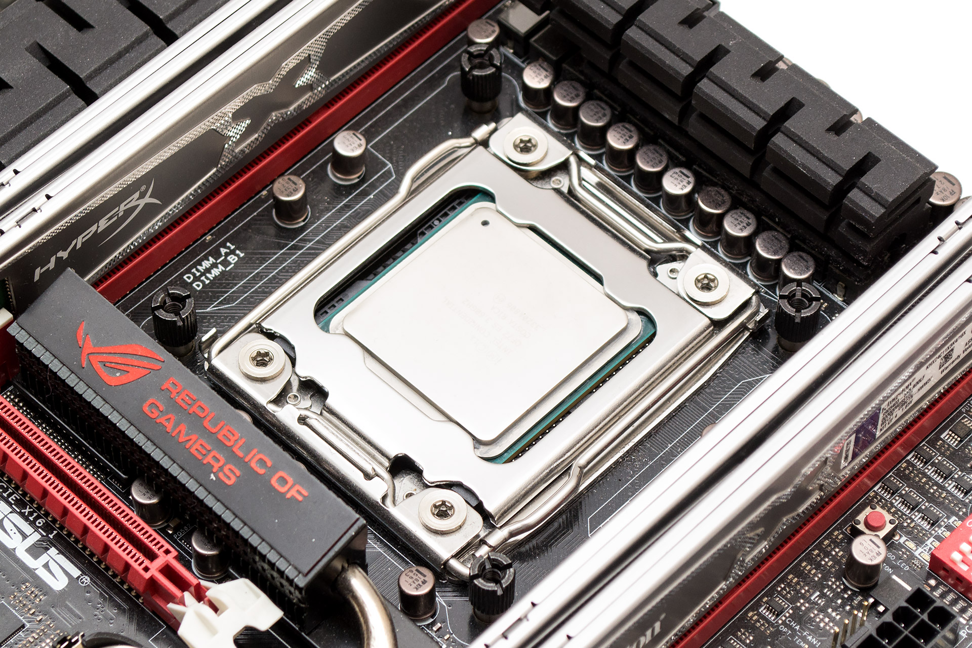

СЖО be quiet! Pure Loop 280mm поддерживает практически все актуальные процессорные разъемы, кроме AMD TR4. В данном случае, монтаж производился на сокет Intel LGA2011. Для начала нужно было вкрутить на место четыре винтовые шпильки.

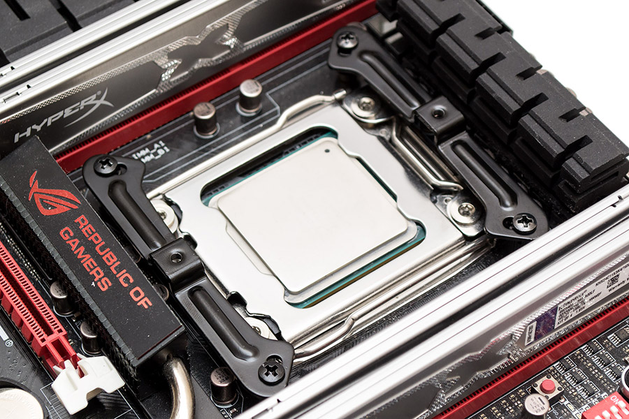

К ним, с помощью коротких винтов прикручивались монтажные лапы.

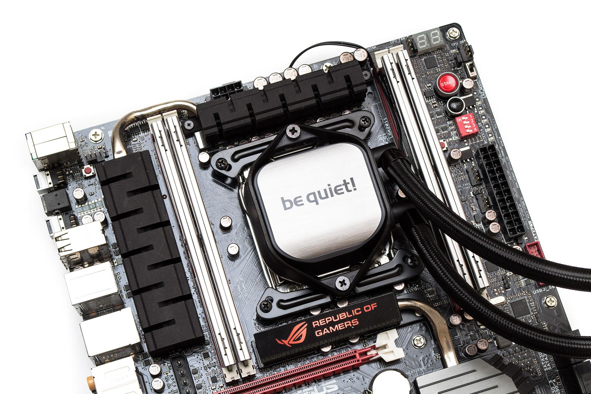

Далее оставалось лишь нанести термопасту и поочередно затягивая два прижимных винта на водоблоке поставить его на место. Вот и все. Но, конечно, не забываем подключить все необходимые разъемы питания.

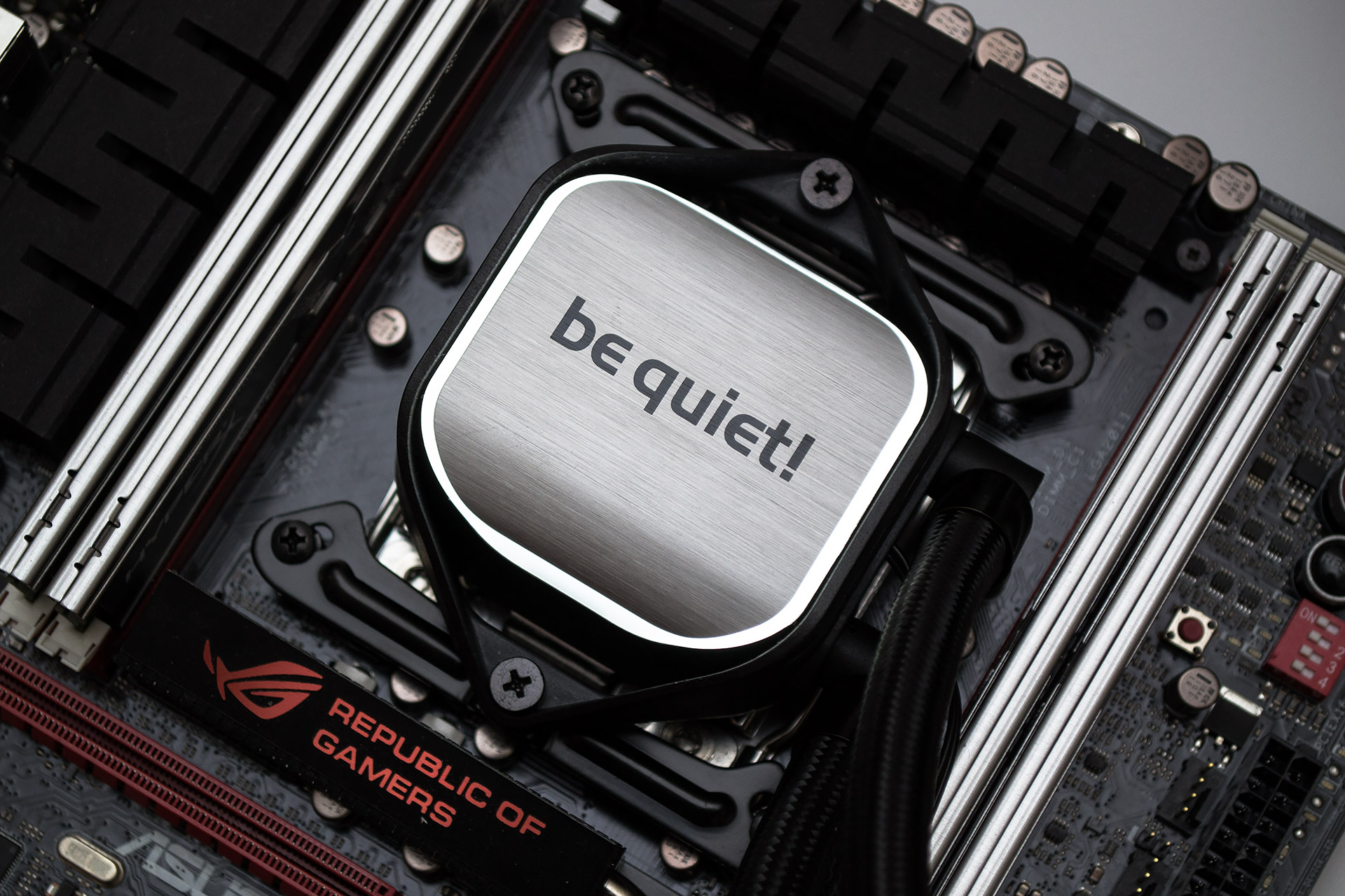

По замыслу компании систему требуется устанавливать исключительно в положении, когда шланги находятся справа от водоблока, со стороны оперативной памяти.
При запуске системы периметр водоблока освещается приятным белым цветом. Если же подсветка не требуется, можно просто не соединять соответствующий разъем.

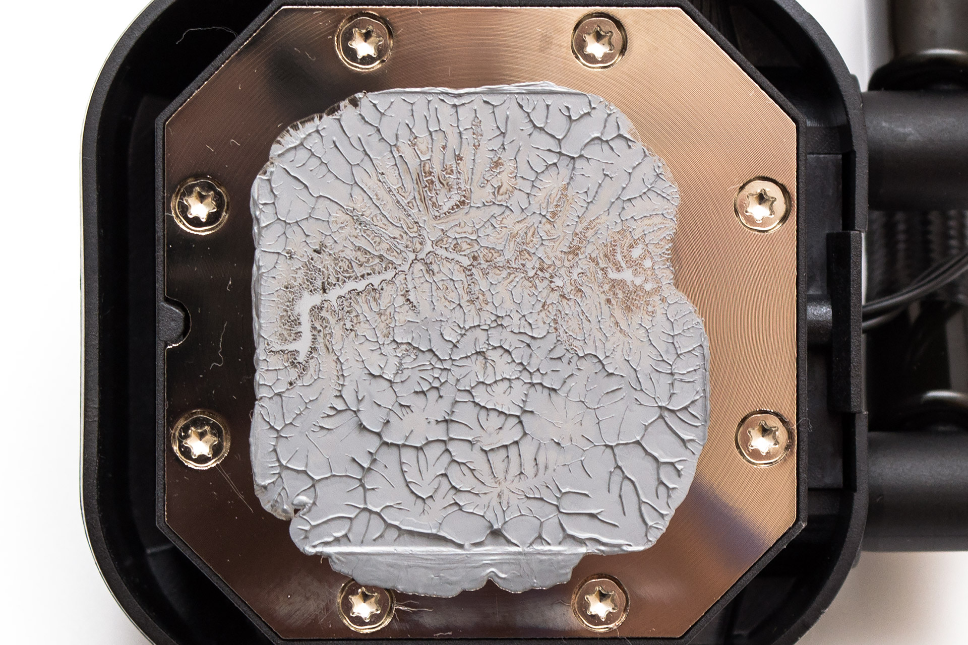

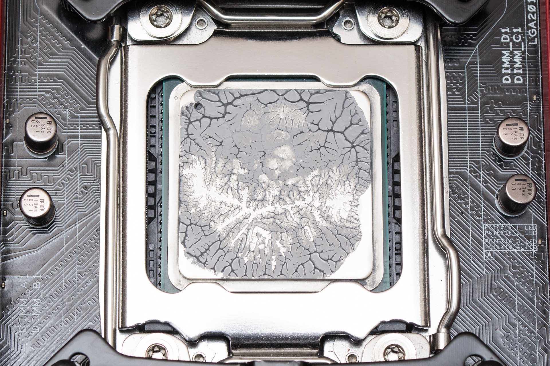

Отпечаток на подошве водоблока показывает хороший прижим, однако отчетливо видны неровности по краям.
Аналогичный отпечаток есть и на крышке процессоре.

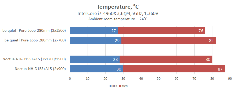

Тестирование систем охлаждения производилось на открытом стенде в горизонтальном положении материнской платы при постоянной температуре 24 градуса Цельсия в помещении. Для прогрева центрального процессора использовался стресс-тест LinX 0.6.5 (AVX) с 6144 МБ выделенной памяти в течение 20 минут. Минимальная температура измерялась спустя десять минут простоя системы без нагрузки. На графике отображен максимальный среди всех ядер температурный результат. Для мониторинга температур процессора использовалась программа Real Temp 3.70.
Для измерения уровня звукового давления, использовался шумомер UNI-T UT352. Все замеры производились в тихом помещении без посторонних источников звука. Шумомер располагался на расстоянии 10 мм от переднего подшипника системы охлаждения, смонтированной на материнскую плату. Уровень фонового шума составлял 33 дБ (А).
Результаты тестирования

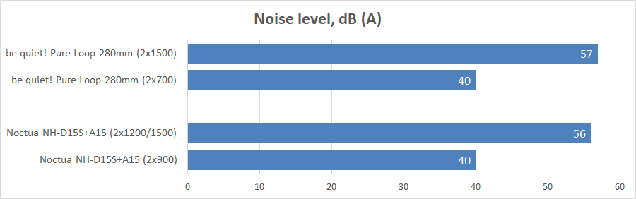

Системы охлаждения сравнивались между собой по соотношению уровня шума к общей эффективности. На максимальных 1500 об/мин (больше нам выжать не удалось) двух 140-мм вентиляторов be quiet! Pure Loop 280mm шумит на уровне 57 дБ (А). Это лишь немногим больше, чем издает Noctua NH-D15S с двумя 150-мм пропеллерами. На пониженных скоростях be quiet! Pure Loop 280mm ведет себя идеально тихо — 40 дБ (А) при 700 об/мин. Вентиляторы Noctua при том же уровне шума раскручиваются до 900 об/мин.
Посмотрим на график температур для каждого уровня шума.
Первые же результаты тестов полностью развеяли мои сомнения касательно эффективности be quiet! Pure Loop 280mm. Как видим, он выигрывает у супер-кулера Noctua NH-D15S четыре градуса на максимальной скорости и пять на пониженной, спокойно рассеивая около 150 ватт тепла. И все это при идентичных уровнях шума. Данная СЖО обладает приличным потенциалом для охлаждения наиболее горячих процессоров.
