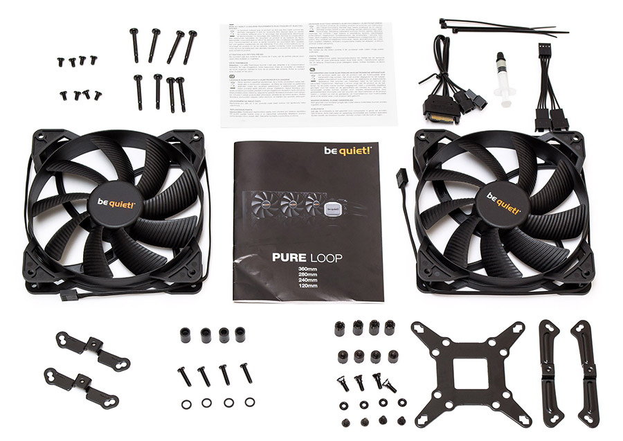

В комплект поставки, кроме радиатора, входит:
  • инструкция по монтажу;
  • лист с информацией о гарантии;
  • три одноразовых кабельных стяжки;
  • шприц с термопастой;
  • переходник питания с Power SATA на два трехконтактных разъема для вентиляторов;
  • разветвитель питания вентиляторов с одного четырехконтактного разъема на два;
  • два 140-мм вентилятора;
  • восемь мелких винтов для крепления радиатора к корпусу ПК;
  • восемь длинных винтов для фиксации вентиляторов;
  • две крепежные лапы для сокетов AMD AM4 и AM3;
  • четыре пластиковые стойки под AMD;
  • четыре винта для лап AMD;
  • четыре прокладки под стойки;
  • четыре металлические винтовые обоймы под Intel LGA 115х и 1366;
  • четыре металлические винтовые обоймы под Intel LGA 2066 и 2011;
  • четыре винта с фиксаторами для винтовых обойм;
  • четыре резиновые прокладки под усилительную пластину;
  • четыре коротких винта для фиксации лап;
  • усилительная металлическая пластина под Intel LGA 115х и 1366;
  • две крепежные лапы для Intel LGA 115х,1366, 2066 и 2011.

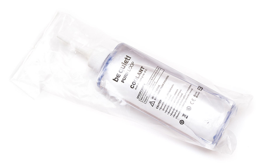

Отдельно стоит упомянуть баночку на 100 мл со сменным хладагентом, состоящим из воды и пропиленгликоля. Она настолько прозрачная и так хорошо спрятана в коробке, что замечена была мной уже когда система упаковывалась обратно.

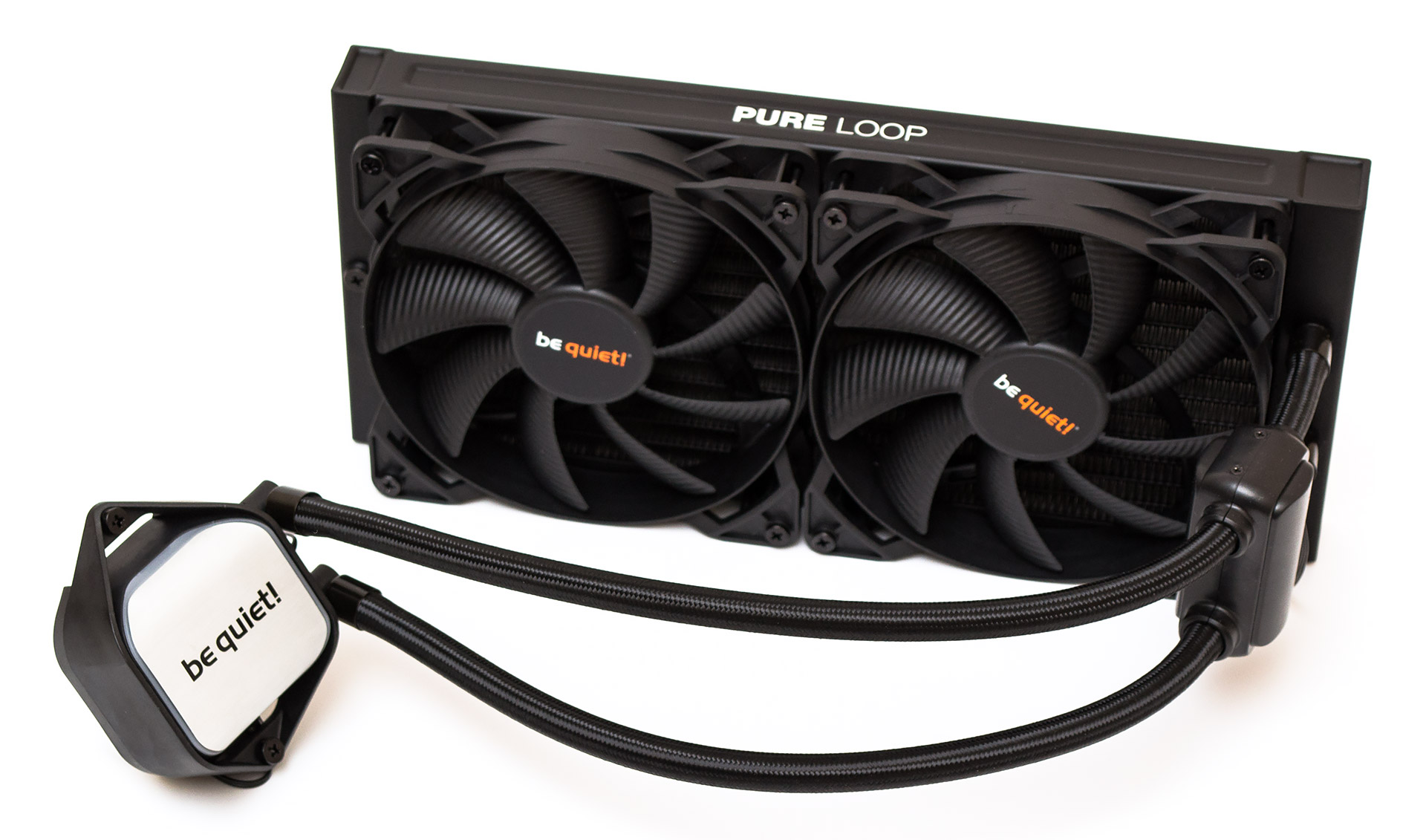

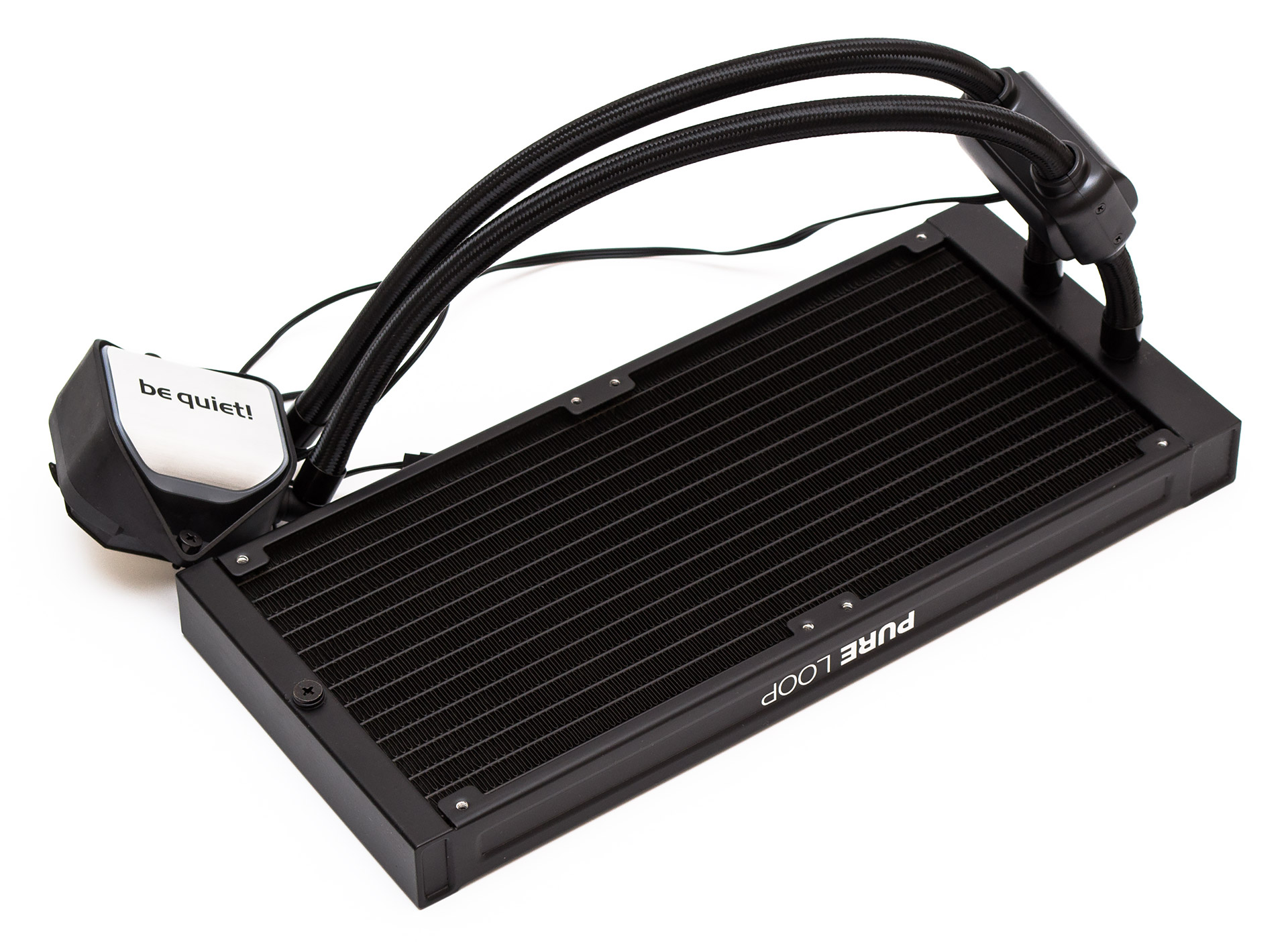

Дизайн у be quiet! Pure Loop 280mm можно было бы назвать ординарным, если бы не одна отличительная черта. Дело в том, что помпа спрятана не в водоблоке, а подвешена на 400-мм шланге, недалеко от входа в радиатор. Зачем это сделано, в целом понятно — чтобы Asetek не имел формальных причин требовать выплат по своему знаменитому патенту. Но вот насколько такое решение эффективно на практике, нам предстоит проверить в тепловом тесте. Отдельно стоит отметить, что ранее у нас на обзоре уже была подобного рода система Enermax Liqfusion 240, которая ничего выдающегося не показала. Надеюсь, что в этот раз будет иначе.

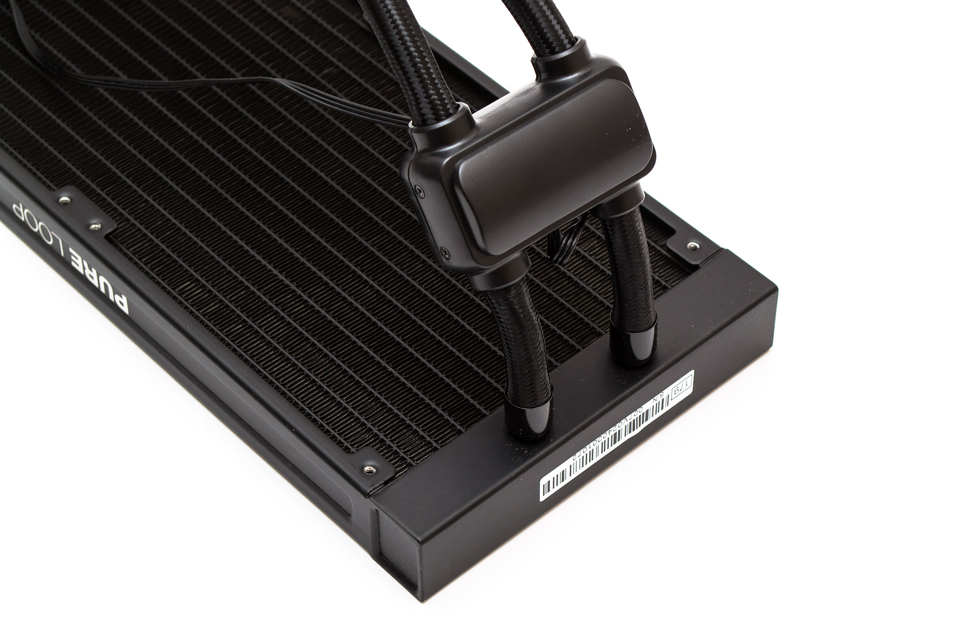

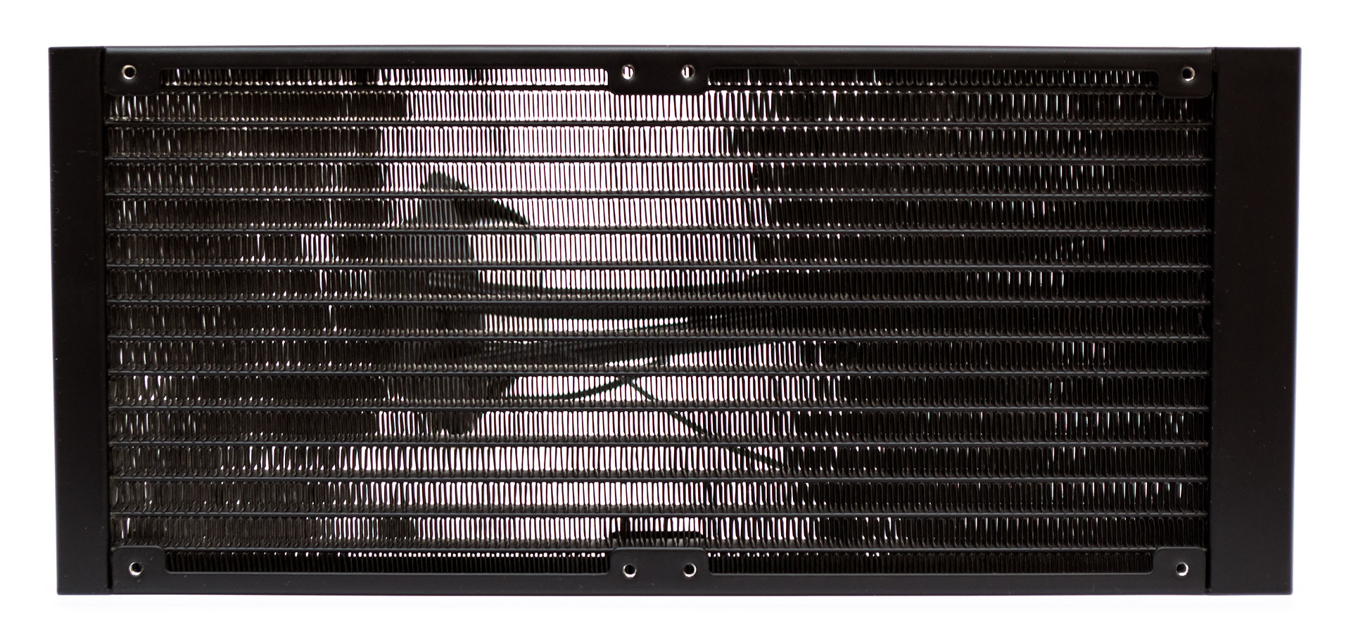

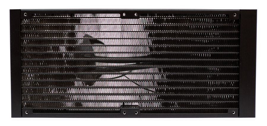

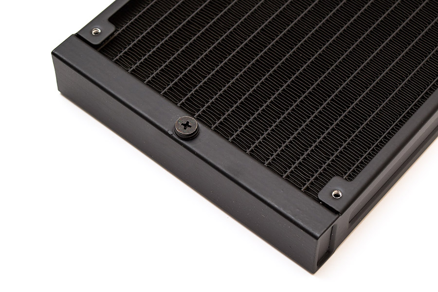

Радиатор у be quiet! Pure Loop 280mm вполне типичный. Сделан из алюминия с ленточными ребрами, набранными с плотностью в 20 FPI (пластин на дюйм). Его габариты составляют 317х140х27 мм. Между ребрами проходят 14 каналов, через которые прокачивается хладагент. Вес снаряженной системы без учета вентиляторов равен 880 граммам. В ламелях по бокам есть два набора отверстий, расположенных вплотную и предназначенных для крепления 140-мм вентиляторов.

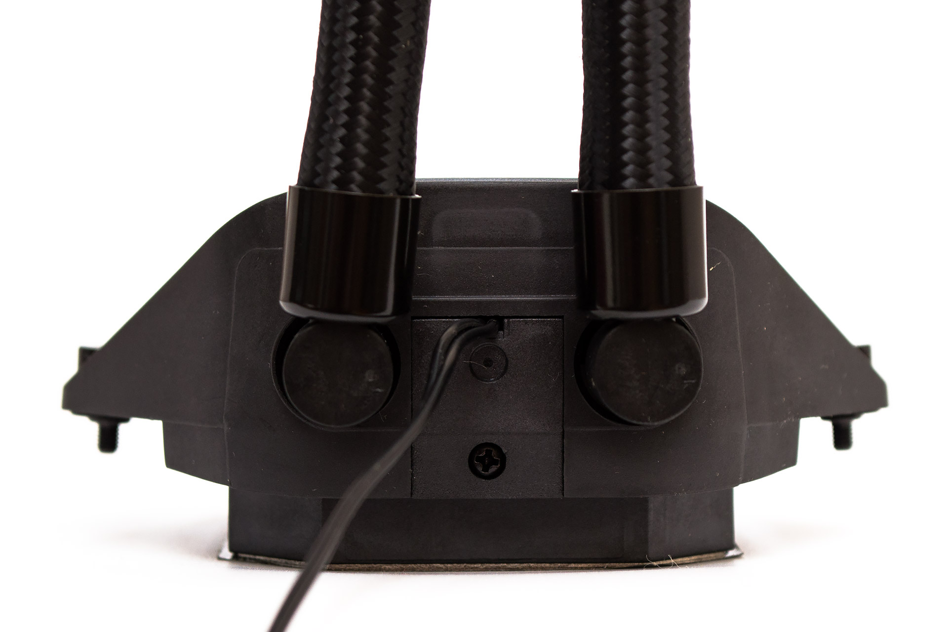

Из радиатора, в центральной части правого коллектора, имеющего ширину в 22 мм, выходит два гибких шланга в нейлоновой оплетке с внешним диаметром в 10 мм. К радиатору они крепятся при помощи металлических обойм. Пластиковая коробочка помпы «висит» на шлангах уже на расстоянии в 50 мм от выхода. Внутри находится моторчик, развивающий скорость в 5500 об/мин. Интересно, что кроме тихого жужжания никаких паразитных призвуков от него не исходит, а измеренный вплотную уровень шума не превышает 36 дБ (А), что не будет слышно вообще из закрытого корпуса. За питание помпы отвечает кабель на три контакта, без оплетки, длиной 450 мм.

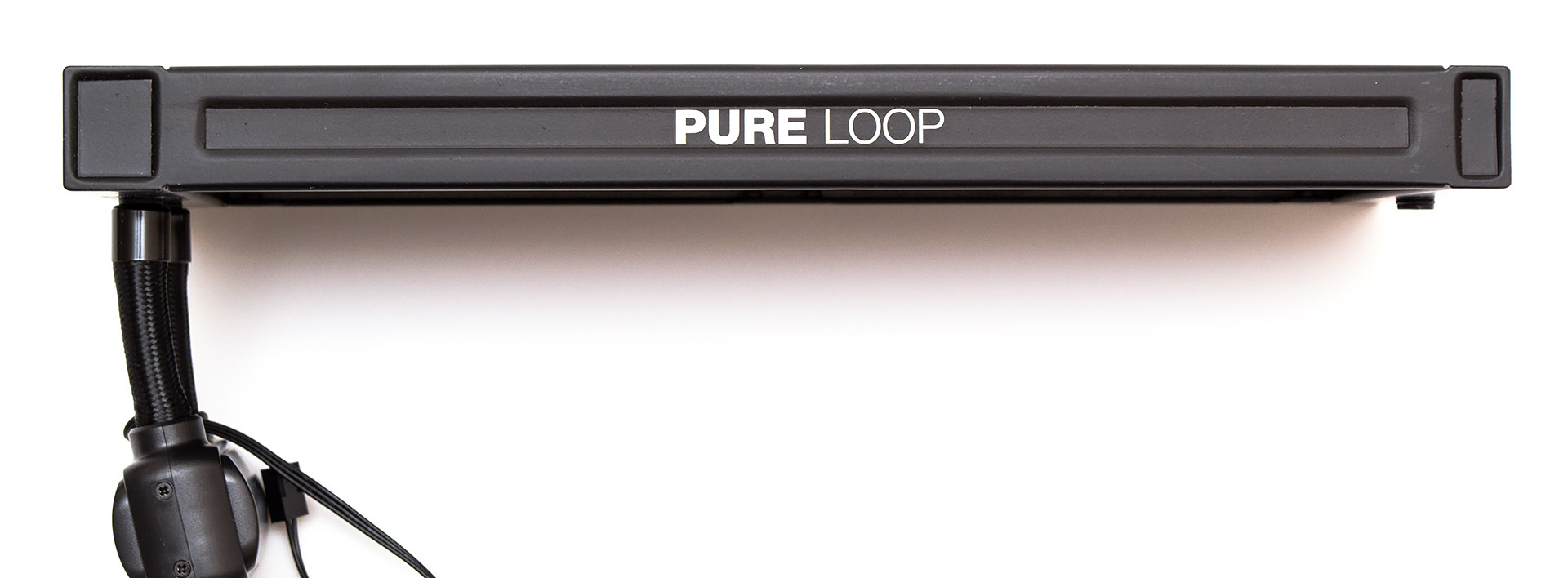

Коллектор с противоположной стороны имеет толщину 14 мм. В его центральной части находится пробка в виде обычно винта с резиновой прокладкой. Через неё можно доливать жидкость в контур. Правда в инструкции данный процесс описан весьма скомкано. Да и, по-хорошему, для нормальной замены охладителя в контуре нужно два отверстия, а не одно.
На боковинах радиатора краской указано название серии Pure Loop. Странно, что без логотипа компании.

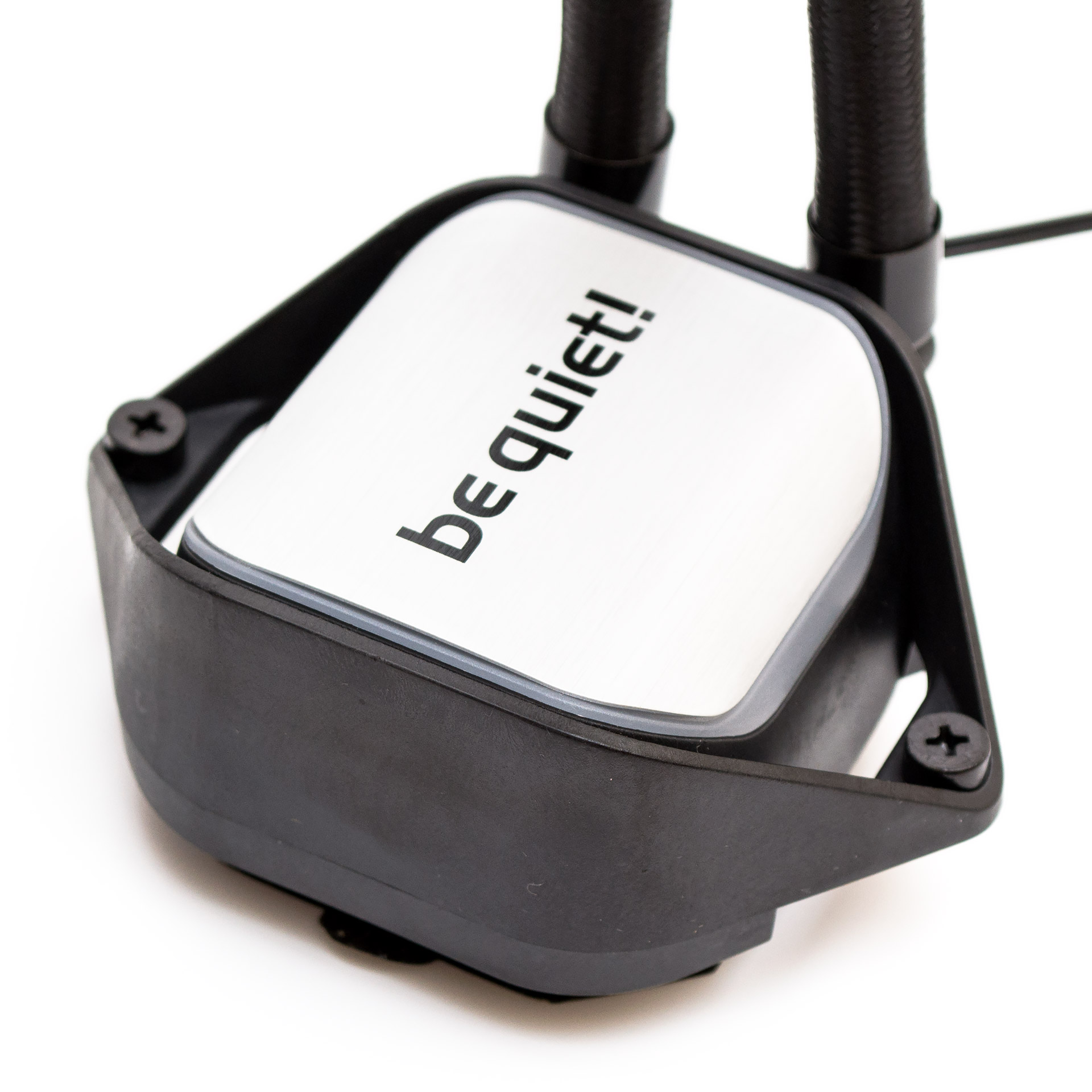

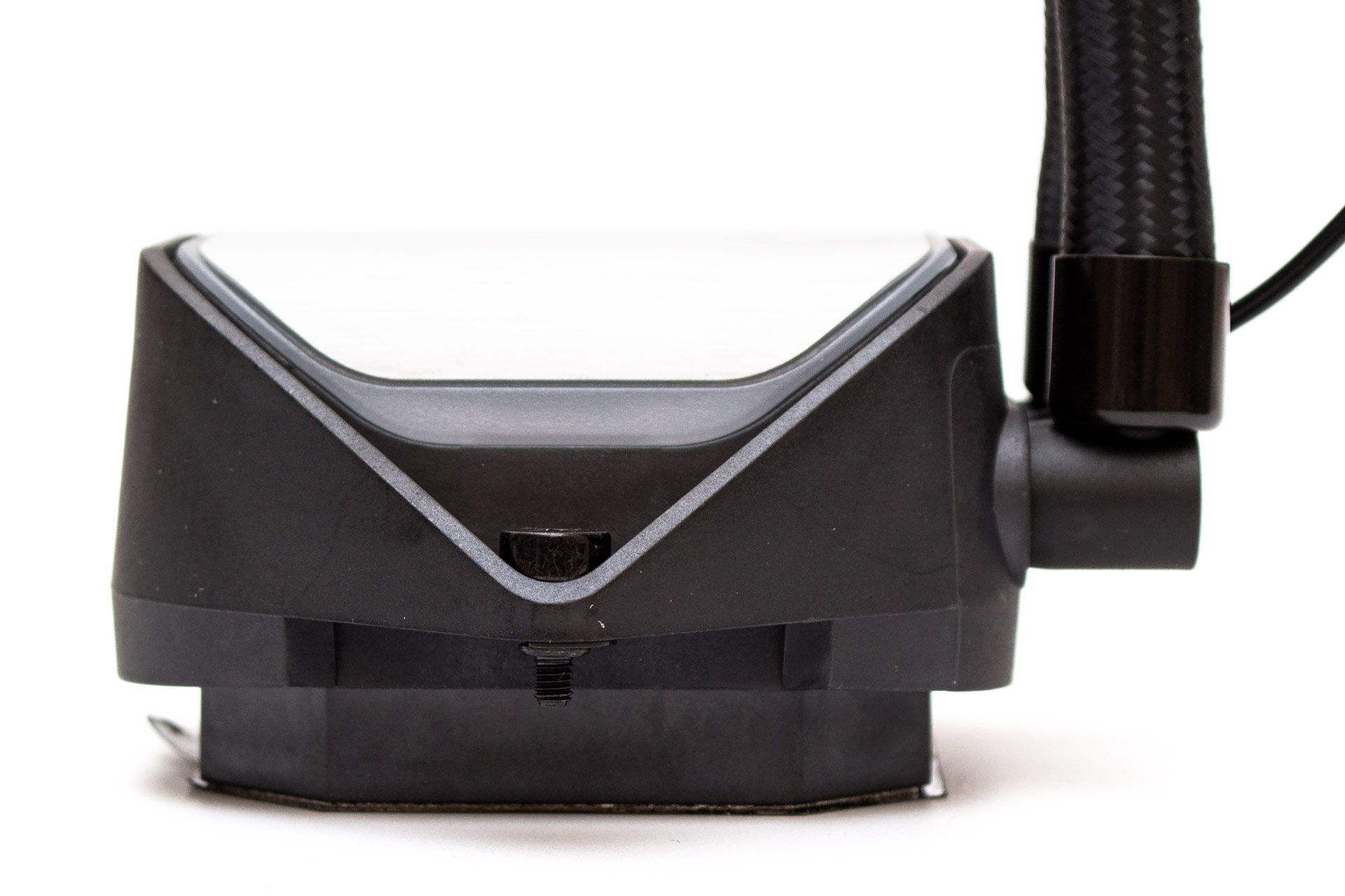

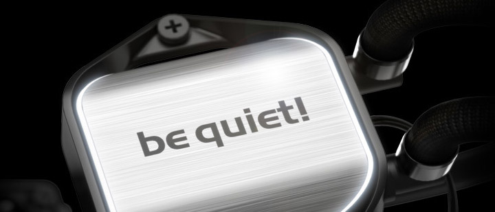

Водоблок сделан элегантно. В его центральной части вставлена скругленная металлическая пластина с логотипом be quiet!, а по периметру пластины пролегает полоса светодиода, которая в рабочем состоянии показывает красивый белый цвет. Для питания подсветки используется кабель на три контакта, длиной в 300 мм. Высота блока в целом не превышает 42 мм. Корпус сужается в форме треугольника впереди и сзади, образуя крепежные арки. В общем дизайнеры старались как могли.
Для фиксации водоблока к крепежным элементам используются короткие подпружиненные винты.
Шланги соединяются с водоблоком угловыми фитингами с правой стороны при помощи металлических обойм. Легко поворачиваются на большие углы наклона. Кабель питания подсветки заходит в корпус между ними.

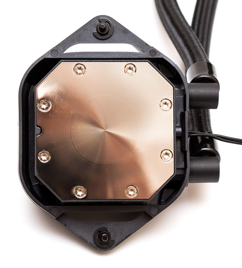

Основание медное, с никелированным покрытием. Имеет восьмиугольную форму с размерами 54х54 мм. Форма подошвы коническая, с выступом по центру, что видно даже невооруженным глазом. Бороздки шлифовки расходятся от центра концентрическими кругами. Основание удерживается восемью винтами.

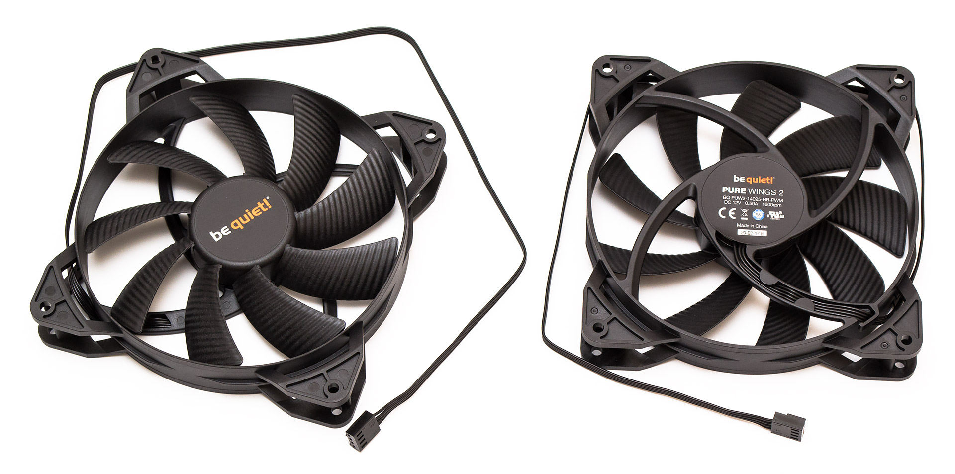

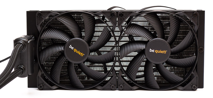

140-мм вентиляторы относятся к серии Pure Wings 2, построенной на базе подшипника скольжения с винтовой нарезкой и обычного моторчика с четырьмя обмотками магнитов. Рамка лишена демпферов вибрации. Девять лопастей крыльчатки покрыты фирменными продольными канавками, которые должны снижать турбулентность и уровень шума при работе. Диапазон скоростей регулируется при помощи ШИМ и составляет от 500 до 1600 об/мин. Абсолютно тихим вентилятор остается до 700 об/мин и 40 дБ (А). На максимальной скорости уровень шума достигает 57 дБ (А), и слышен отчетливо. Длина четырехконтактного шнура питания без оплетки составляет 460 мм.
Так выглядят вентиляторы, прикрепленные к радиатору длинными винтами:

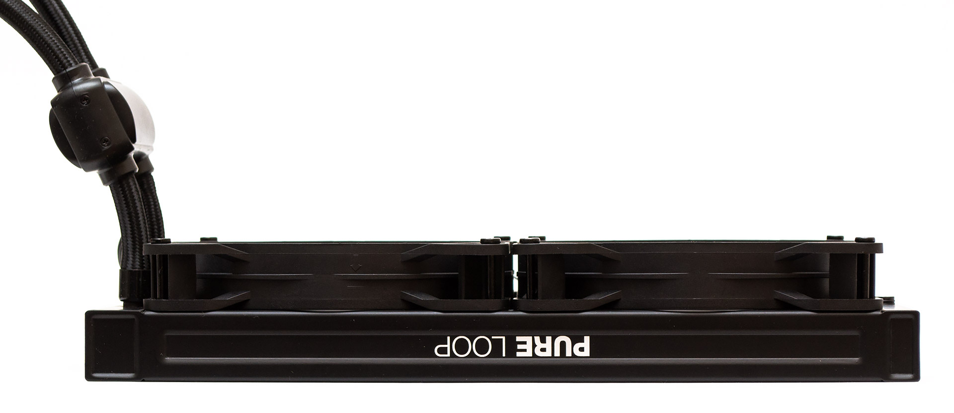

В сборе с вентиляторами, общая толщина системы в профиль равна 54 мм за счет выступающих шляпок винтов.
