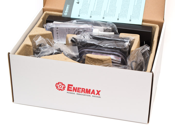

Внутри все упаковано в пакетики и сложено в лоток из прессованного картона.
Enermax Liqfusion 240 (ELC-LF240-RGB)

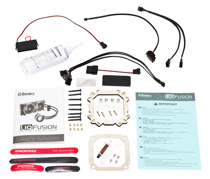

Комплект поставки выглядит богато. В основном за счет множества дополнительных кабелей. Тут есть:
  • инструкция по монтажу;
  • информационный синий листок, сообщающий о необходимости проверки системы перед установкой на процессор;
  • две короткие и две длинные липучки для укладки кабелей, красного и черного цвета;
  • восемь длинных черных винтов для крепления вентиляторов;
  • восемь коротких серебристых винтов для монтажа радиатора;
  • квадратная крепежная рамка;
  • шприц с термоинтерфейсом Dow-Corning TC-5121;
  • лопатка для нанесения термоинтерфейса;
  • четыре коротких крепежных винта;
  • усилительная пластина с изоляционной прокладкой;
  • четыре металлические стойки с внутренней резьбой;
  • пять пластиковых шайб;
  • четыре длинных крепежных винта;
  • пакетик с термопастой;
  • пульт управления ARGB-подсветкой;
  • переходник с «молекс» на трехконтактный разъем;
  • переходник для подключения трех ARGB разъемов к пульту;
  • разветвитель с одного на два четырехконтактных разъема вентилятора;
  • переходник с Power SATA разъема для питания пульта;
  • переходник разъема питания материнской платы, для отдельного запуска блока питания и питания помпы СВО;
  • емкость с хладагентом на 100 мл, для заправки контура СВО.

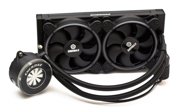

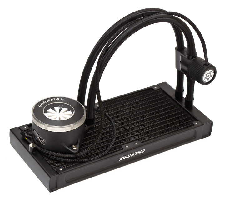

По внешнему виду система Liqfusion во многом похожа на изделия от Corsair или последние актуальные варианты СВО от Cooler Master, отличающиеся радиатором с прямыми гранями и прямоугольными коллекторами. На что она реально не похожа, так это на стандартные системы, выпускаемые по лицензии Asetek. Возможно, это сделано специально с целью избегания патентных разбирательств.

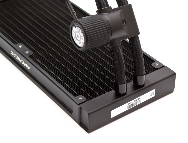

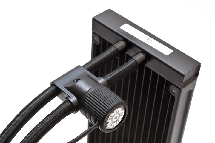

Основное и главное отличие от изделий Asetek закреплено на шлангах, недалеко от радиатора. С первого взгляда это похоже на какой-то краник диаметром 30 мм. Но на самом деле это помпа СВО. Да, да, в данной системе помпа сделана сама по себе, а не интегрирована в водоблок. Закреплен этот насос на входном шланге с помощью обычных фитингов. Выходной шланг просто проходит насквозь через пластиковый корпус крепления, он там никак не зафиксирован. Поверх корпуса помпы одета резиновая накладка, вероятно с целью снижения шума. Штатная скорость устройства составляет 5000 об/мин (с разбросом в +/– 10%) при напряжении 12 В. Создаваемый при этом уровень шума достигает 36 дБ (А), что довольно тихо, особенно с учетом отсутствия паразитных призвуков со стороны двигателя. Подшипник вала традиционно керамический, срок наработки системы на отказ заявлен в пределах 50 тысяч часов. Провод подключения к питанию трехконтактный, в нейлоновой оплетке, длиной в 465 мм.

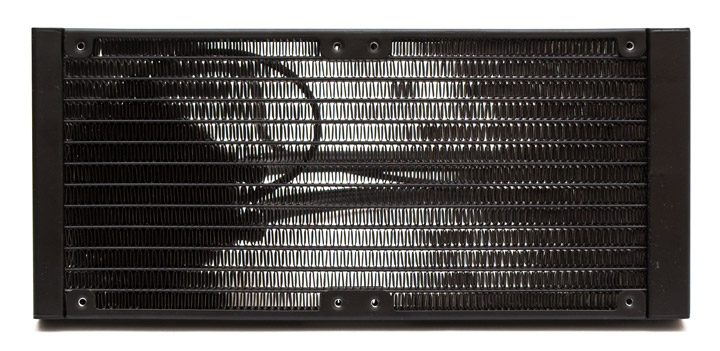

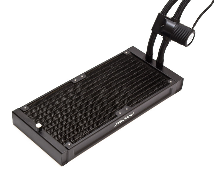

Радиатор сделан из алюминия, у него есть два набора крепежных отверстий для 120-мм вентиляторов, с обеих сторон. Ребра радиатора ленточного типа имеют плотность в 17 FPI (пластин на дюйм). Каналов, через которые прокачивается хладагент, насчитывается 12 штук. Суммарная площадь рассеивания тепла составляет около 5 950 см2. Вес снаряженной системы без вентиляторов — 880 грамм.
Толщина коллектора со стороны шлангов составляет 18 мм. Сами шланги резиновые, достаточно мягкие на изгиб, хотя и завернуты в нейлоновую оплетку. Их длина равна 400 мм, внешний диаметр — 10 мм. На входные фитинги одеты красивые неповоротные металлические обоймы, за которыми не видно, как именно закреплены шланги. Кстати сами шланги входят в радиатор непривычно близко друг от друга по центру.

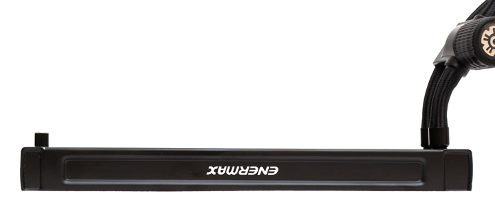

На противоположном коллекторе, имеющим ширину 13 мм по центру, есть серебристая гайка с рифлеными боками, поверх которой наклеена черная полоска. Каково именно ее предназначение — в инструкции нигде не указано. Возможно, это сливное отверстие для радиатора, либо же просто декоративный элемент.
Толщина радиатора стандартная, 27 мм. На боковинах посередине есть серебристый логотип компании производителя.

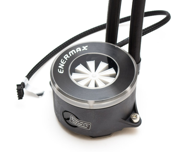

Водоблок, несмотря на отсутствие в нем помпы, имеет приличную высоту в 51 мм. Его корпус изготовлен из матового пластика, сверху надета прозрачная крышка, в которую по периметру встроены светодиоды ARGB-подсветки, а по центру находится визуальный индикатор скорости потока, в виде белой водяной мельницы с девятью лопастями. Подключение подсветки к питанию осуществляется специальным разъемом на четыре контакта. Шнур в оплетке, длиной в 295 мм.

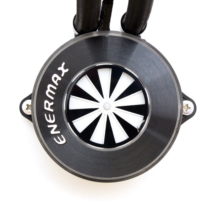

Верхняя панель водоблока имеет диаметр 72 мм, за прозрачным пластиком на темном основании нанесен логотип компании. Диаметр смотрового окошка индикатора скорости потока составляет 42 мм. Обычно лопасти в нем просто красиво вращаются в лучах подсветки, но еще в окне иногда лениво проплывают пузырьки воздуха.

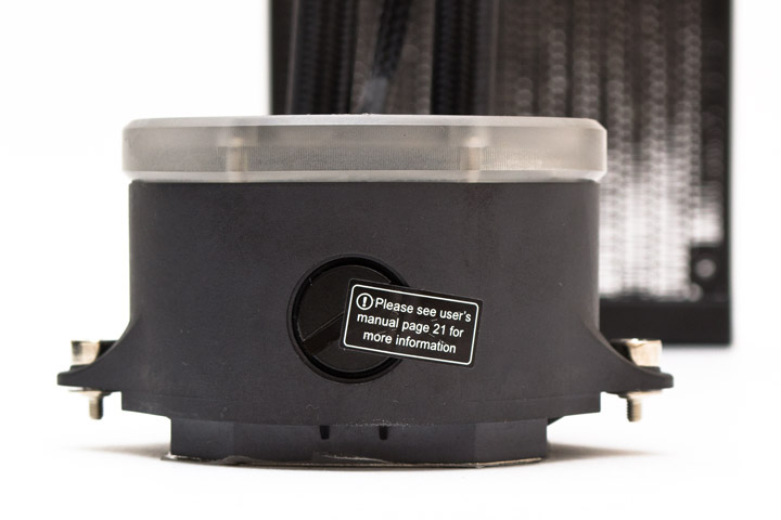

С левой стороны водблока есть прикрытое пробкой отверстие для замены хладагента. Чтобы выкрутить пробку потребуется плоская отвертка. А еще Enermax единственный производитель на моей памяти, который догадался положить в комплект к СВО 100 мл охлаждающей жидкости про запас, в удобной для заправки емкости.

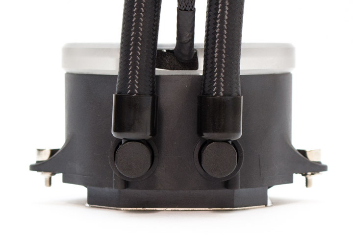

Шланги заходят в водоблок с правой стороны, через Г-образные фитинги, расположенные на расстоянии друг от друга, что позволяет поворачивать их на широкий угол.

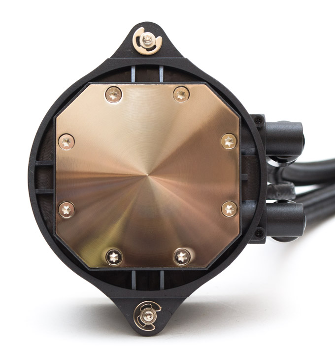

Основание водоблока медное, никелированное. Даже без линейки визуально заметно, что оно имеет коническую форму и радиальную шлифовку, другими словами сильнее всего будет прижим в центре. Держится подошва на восьми классических винтах с шляпкой в форме шестиугольной звезды.

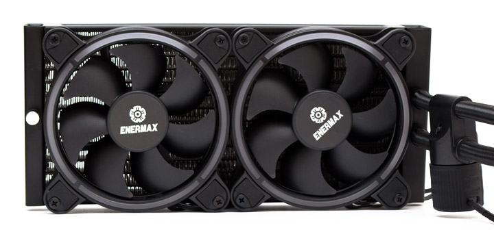

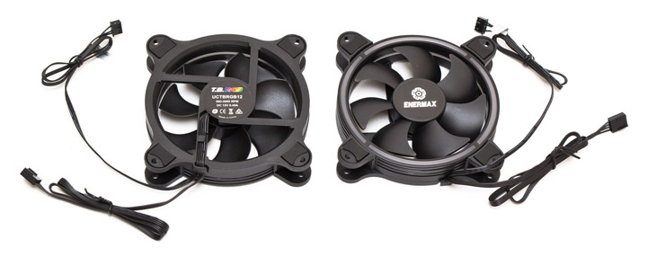

Вентиляторы в данной системе 120-мм, промаркированные как Enermax T.B. RGB (UCTBRGB12). Рамка круглая, с закругленными крепежными ушками по сторонам, на каждом из которых с обеих сторон наклеены резиновые прокладки.
Конфигурация семи лопастей предполагает, что они призваны создавать компромисс между уровнем статического давления и объемом воздушного потока. Кроме того, крыльчатку можно легко отщелкнуть и снять для очистки. В качестве подшипника используется фирменный вариант гидродинамика под названием Twister Bearing, усиленный магнитом для стабилизации оси вращения самосмазывающейся втулки, для которого производитель обещает 160 тысяч часов наработки на отказ. Вентилятор способен бесшумно работать в диапазоне от 500 до 1000 об/мин, при 36–40 дб (А) соответственно, однако на 1500 и 2000 максимальных оборотов он шумит очень сильно. Управление скоростью вращения осуществляется посредством ШИМ. Кроме того, в рамку вентилятора по периметру встроена адресная RGB-подсветка, которая позволяет не только произвольно менять цвета, но и воспроизводить разнообразные визуальные эффекты. Длина четырехконтактного шнура питания вентилятора без оплетки составляет 510 мм. Шнур для подключения питания к подсветке тоже лишен оплетки и имеет длину в 500 мм.

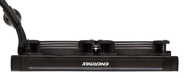

На радиаторе эти вентиляторы смотрятся слегка специфично.
Толщина радиатора с установленными на нем вентиляторами увеличивается до 53 мм.

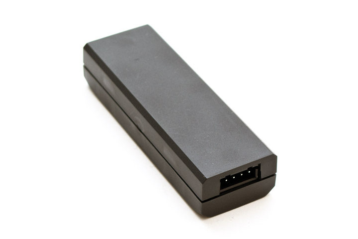

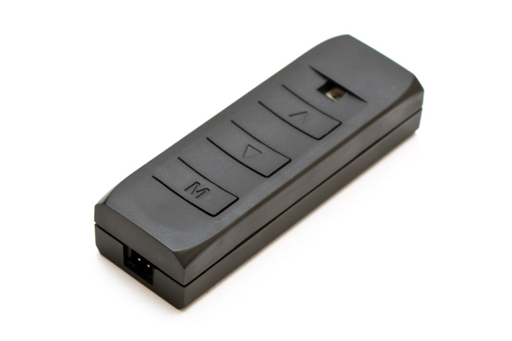

Комплектный пульт управления адресной подсветкой полностью сделан из пластика и имеет габариты 71х24х15 мм. Он нужен в случаях, если материнская плата не поддерживает ARGB. Снизу у него есть вход на два контакта для подключения питания, сверху — разъем на четыре контакта, куда подключаются через переходник оба вентилятора и водоблок.
Enermax Liqfusion 240 (ELC-LF240-RGB)Enermax Liqfusion 240 (ELC-LF240-RGB)
На лицевой стороне пульта есть глазок индикатора, чуть ниже две кнопки со стрелочками вверх и вниз и еще ниже клавиша М. Короткие нажатия на эту кнопку переключают режим управления эффектами (зеленый огонек индикатора) и скоростью воспроизведения эффектов (красный огонек). Стрелками можно выбрать один из 14 эффектов. Если зажать кнопку со стрелкой вниз на 3 секунды, включится режим подсветки по умолчанию. Зажатие кнопки со стрелкой вверх на 3 секунды включает режим автоматической смены эффектов (желтый огонек). Повторное нажатие на любую из стрелок фиксирует текущий эффект. А если саму кнопку М удерживать в течение 3 секунд, то можно отключить или включить всю подсветку целиком.

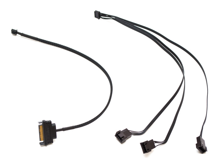

Шнур питания пульта от разъема Power SATA имеет длину в 300 мм, равно как и каждый провод разветвителя на три разъема для подключения подсветки. Оба кабеля обходятся без подсветки.

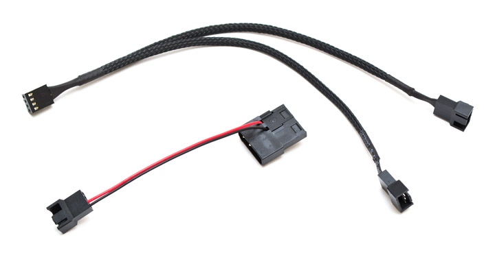

Разветвитель на два четырехконтактных разъема вентиляторов имеет длину в 230 мм и заключен в нейлоновую оплетку. Переходник с «молекса» для питания помпы короткий, всего 100 мм и сделан без оплетки.

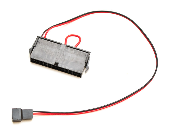

А этот замечательный переходник хотел бы иметь у себя в арсенале каждый, кто часто занимается блоками питания. Перемычка на 24-контактном разъеме позволяет запускать блок питания напрямую, сразу после включения в розетку. Кроме того, тут есть выход на три контакта для питания помпы или вентилятора, на шнуре без оплетки длиной в 300 мм. В комплекте поставки это устройство нужно для того, чтобы проверить работоспособность СВО в холостом режиме, без монтажа на процессор.

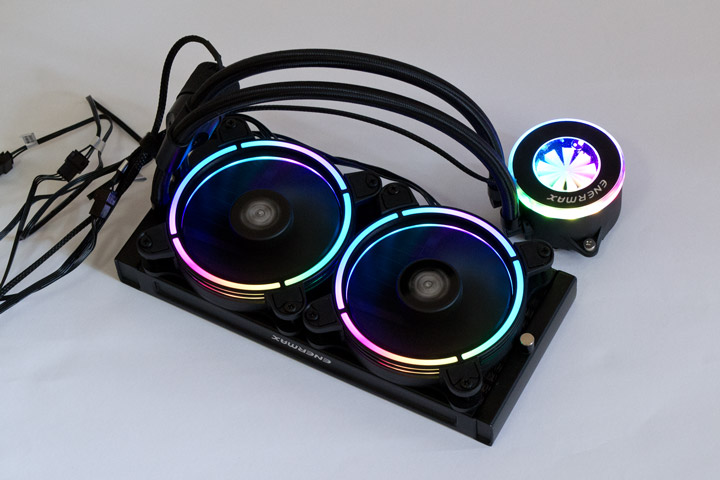

Подсветка у Liqfusion в целом выглядит неплохо, но бывает и получше.
