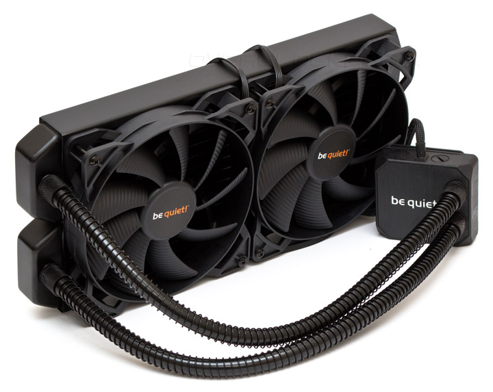

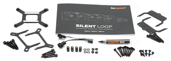

Кроме радиатора, совмещенного с водоблоком, и двух 140-мм вентиляторов, в комплекте поставки были обнаружены следующие детали:
- инструкция по установке и эксплуатации;
- четырехконтактный разветвитель для вентиляторов;
- шприц с термоинтерфейсом;
- пластиковая усилительная пластина для сокетов Intel LGA 775, 115х и 1366;
- две крепежные лапы для установки водоблока на процессорные разъемы Intel;
- набор из четырех длинных монтажных винтов для сокетов Intel LGA 775, 115х и 1366;
- набор из четырех длинных монтажных винтов для сокетов Intel LGA 2011;
- комплект из четырех монтажных пружин, прокладок и гаек;
- девять длинных винтов для крепления пропеллеров к радиатору;
- девять коротких винтов для установки радиатора на корпус;
- две крепежные лапы для сокетов AMD;
- четыре длинных монтажных винта для сокетов AMD.

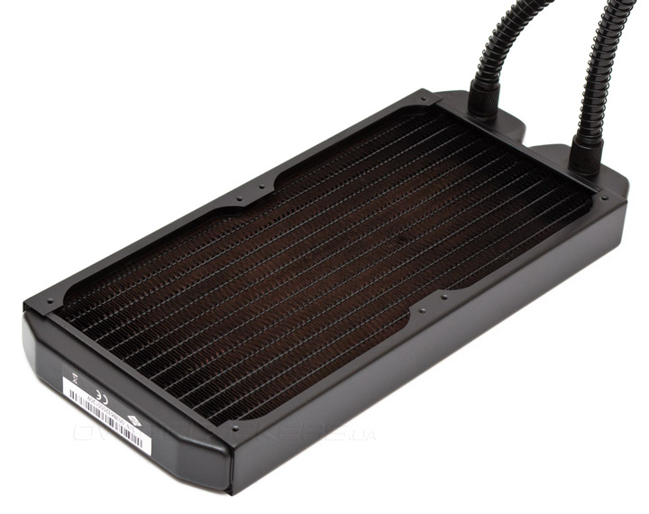

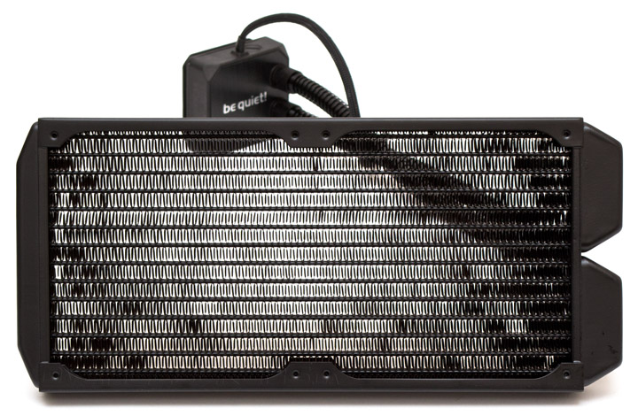

Дизайн be quiet! Silent Loop 280mm мало чем отличается от других похожих систем. Однако дьявол кроется в деталях. Тело радиатора имеет размер 319х144х30 мм и поддерживает монтаж двух 140-мм вентиляторов. Сам радиатор состоит их 16 водяных каналов, между которыми проложена гофрированная лента со средней плотностью в 15–17 ребер на дюйм. Зазор между ее ребрами — около 2 мм. Суммарная площадь рассеивания тепла — 7700 см2.
![be quiet! Silent Loop 280mm](/cooler/bequiet-silent-loop-280mm/05-bequiet-silent-loop-280mm.jpg)
Радиатор медный, в чем легко можно убедиться, взглянув на него слегка под углом. Это не только улучшает скорость теплообмена в сравнении с алюминиевыми радиаторами, но и сильно снижает риск окисления с последующим засорением помпы и водяных каналов. Заправлен радиатор специальной жидкостью с антикоррозийными и антибактериальными присадками, потому при замене стоит использовать сходный по свойствам хладагент.

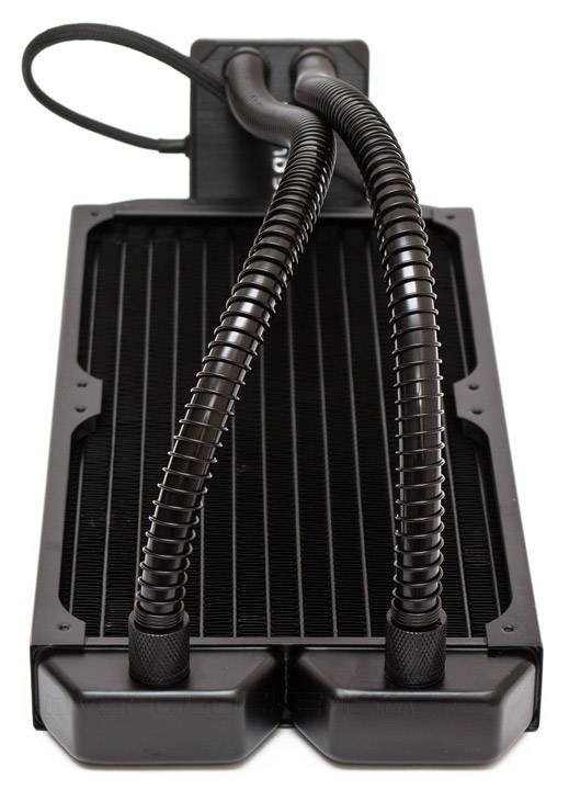

Радиатор и водоблок соединены гибкими шлангами с 11-мм внешним диаметром и длиной в 390 мм. На них надеты пружины, препятствующие перегибу. Шланги закреплены с обеих сторон нарезными ¼″ фитингами, что, несомненно, облегчит жизнь пользователя при обслуживании или апгрейде данной системы. Шланги жестко закреплены на радиаторе под углом в 90 градусов и не имеют возможности поворота. В целом, это тоже неплохо — меньше шансов на попадание в контур воздуха.

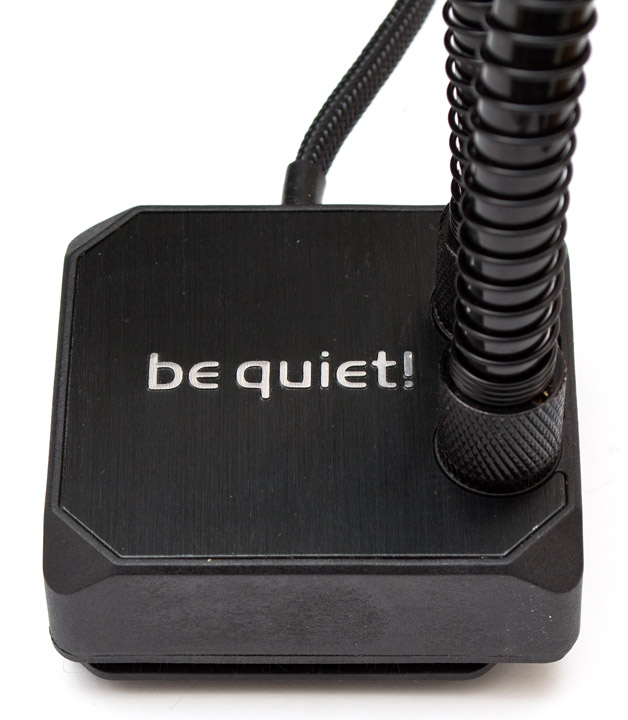

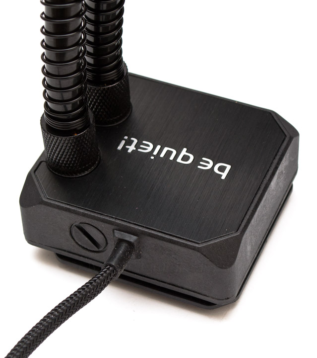

Водоблок совмещенный с помпой имеет относительно небольшой размер (66х73х31 мм). Корпус пластиковый со скошенными уголками, а его верхняя грань представляет собой красивую пластину из черного шлифованного алюминия с серебристым логотипом компании.

Шланги соединяются с водоблоком со стороны верхней панели с помощью прямых нарезных фитингов. 250-мм трехконтактный шнур питания в оплетке заходит в корпус сверху, а левее от него находится вывинчиваемая пробка для заправки контура СВО.

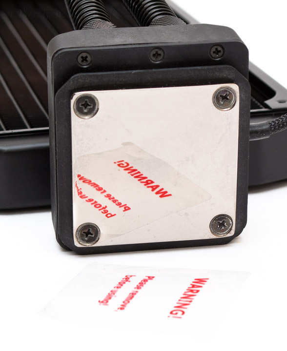

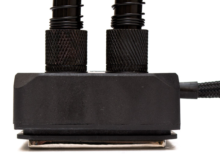

Основание водоблока сделано из никелированной меди. Оно удерживается четырьмя винтами, а еще три скрепляют корпус. Подошва зеркальная, ровная в центральной части, но имеющая изгибы по бокам, что хорошо просматривается в отражении.

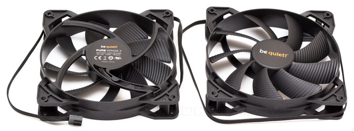

В качестве комплектных вентиляторов используется пара 140-мм be quiet! Pure Wings 2. Они крепятся к радиатору при помощи длинных винтов, без какой либо виброизоляции. Подшипник — нарезная втулка скольжения. Управление скоростью вращения осуществляется с помощью ШИМ, допустимые скорости находятся в диапазоне от 500 до 1600 об/мин. При управлении напряжением они способны стартовать с 3 В. Паразитных призвуков эти пропеллеры не имеют, но при установке на радиатор их не слышно лишь до 600 об/мин и 40 дБ (А). Все что выше — уже хорошо ощутимо на слух. Максимальная скорость в 1600 об/мин сопровождается 64 дБ (А) шума и это довольно громко, хотя звук крыльчатки и не носит раздражающий характер. Длина четырехконтактного шнура питания без оплетки — 450 мм. Электрические характеристики видны на фотографии. В комплекте есть разветвитель, позволяющий подключить оба вентилятора в один разъем.
