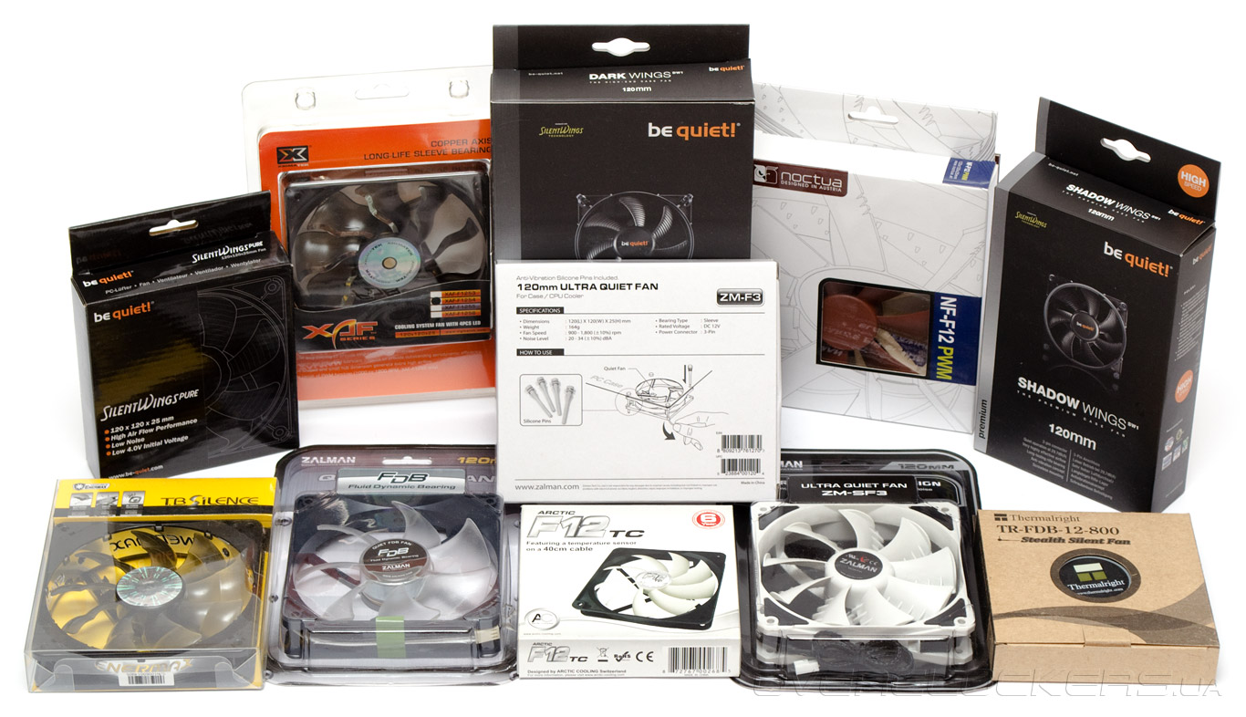

За прошедшее время в нашей лаборатории накопилось много разнообразных вентиляторов. И начало летней жары — это самое подходящая пора, чтобы выяснить, какое же охлаждение самое лучшее. Поскольку наиболее востребованным для современных ПК является типоразмер 120 мм, с него и начнем. В выборе моделей мы не придерживались какого-то одного критерия. Однако большинство участников обзора — это вентиляторы для корпуса, обладающие низким и средним диапазоном скоростей. Без лишних предисловий, приступим.
Вентиляторы 120 мм

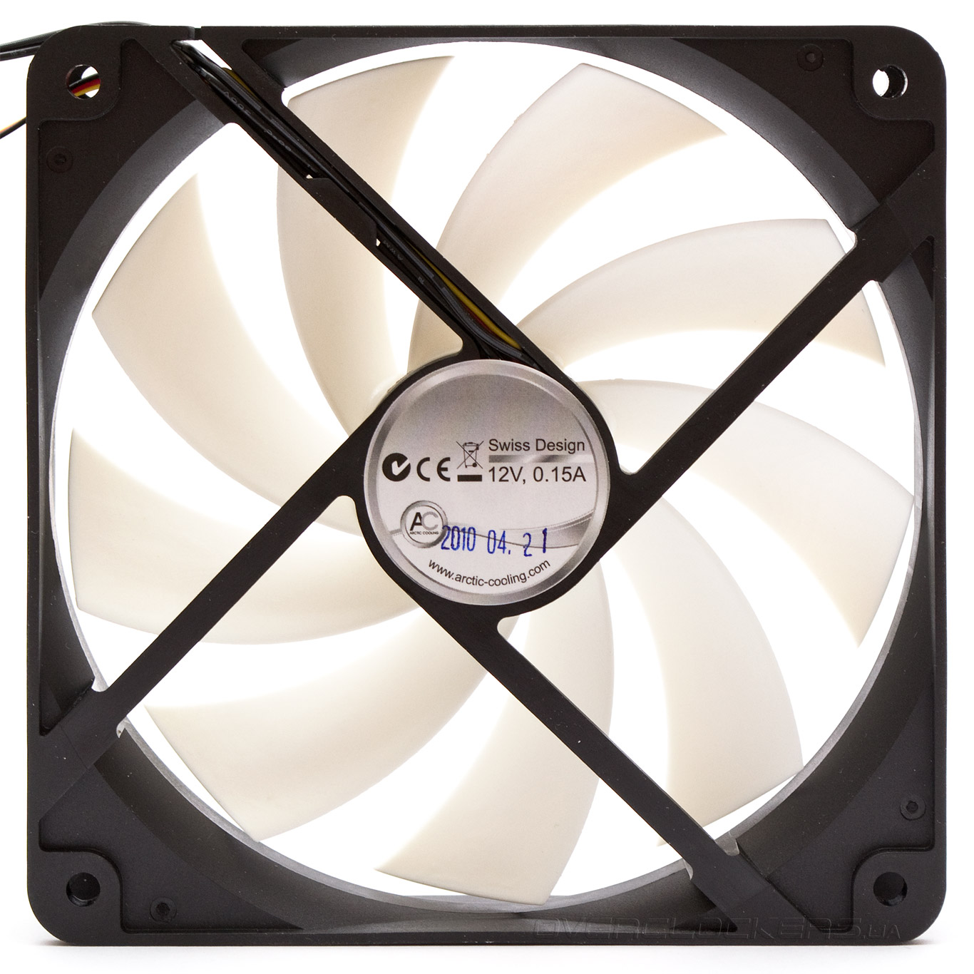

Arctic F12 TC
Уникальный в своем роде вентилятор, который умеет самостоятельно регулировать скорость вращения в пределах 300–1350 об/мин в зависимости от температуры. Несмотря на «японский высокоточный гидродинамический подшипник» и «высококачественный японский термосенсор» (как написано на упаковке), имеет характерный для ШИМ треск и раздражающее слух цоканье во всем диапазоне оборотов, поэтому тихим его назвать сложно. Да и алгоритм управления оборотами совсем не очевидный.
Arctic F12 TC Arctic F12 TC

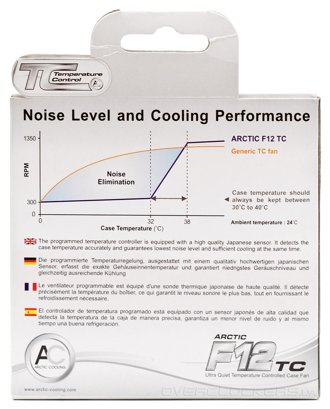

Если верить графику, изображенному на обратной стороне коробки, до 32 градусов Цельсия вентилятор держит минимальные обороты, после чего наращивает скорость. После 38 градусов скорость крыльчатки достигает максимальной. Путем регулировки напряжения можно понизить только верхнюю планку оборотов.

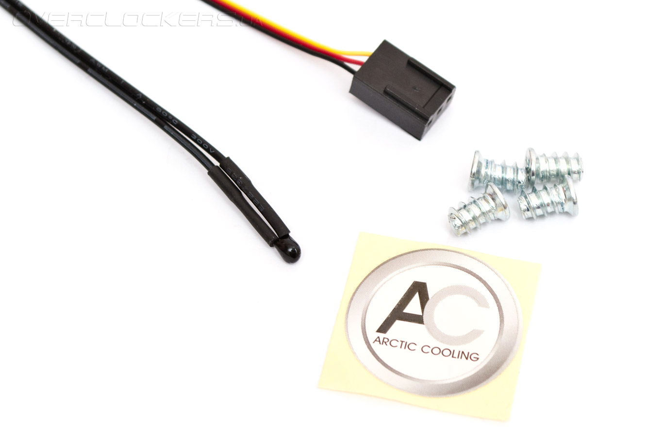

Имеет два шнура — трехконтактный кабель питания и термосенсор, длиной 400 мм каждый. В комплект поставки входит наклейка и четыре самореза.

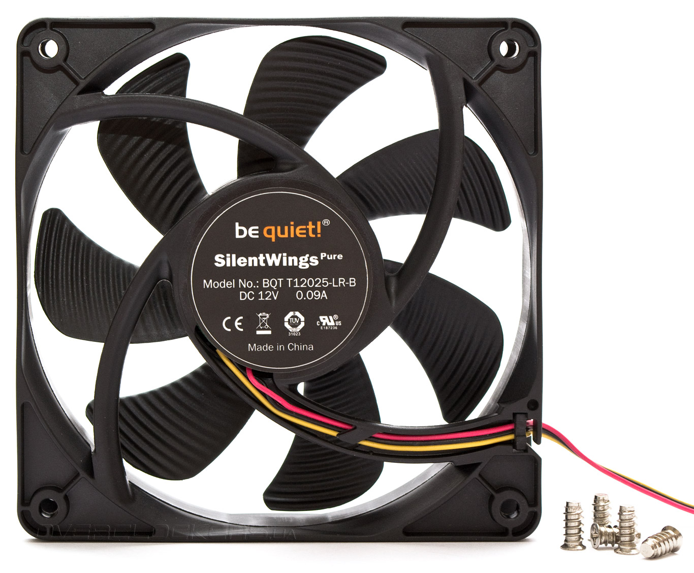

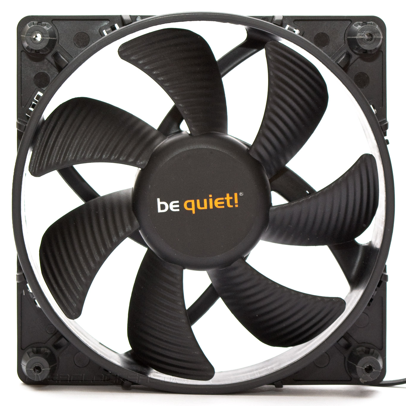

be quiet! Silent Wings Pure 120mm

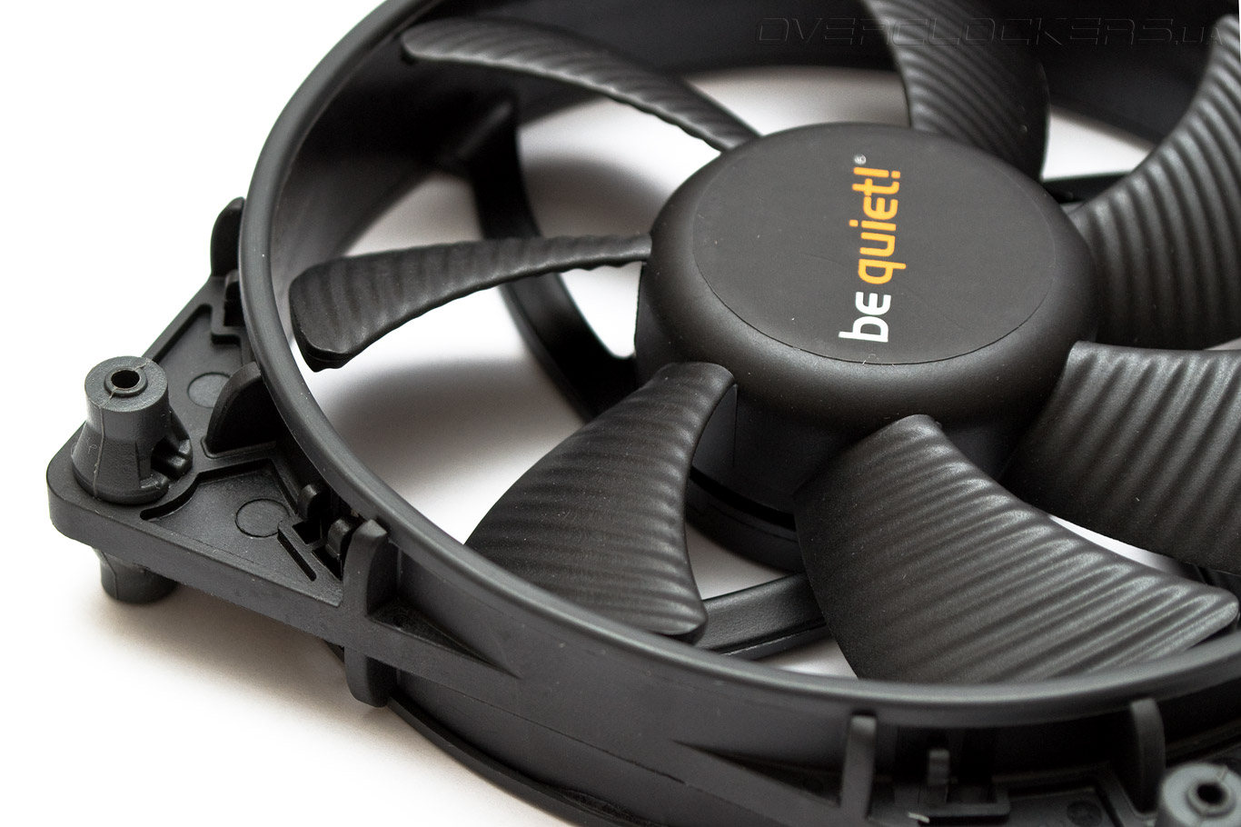

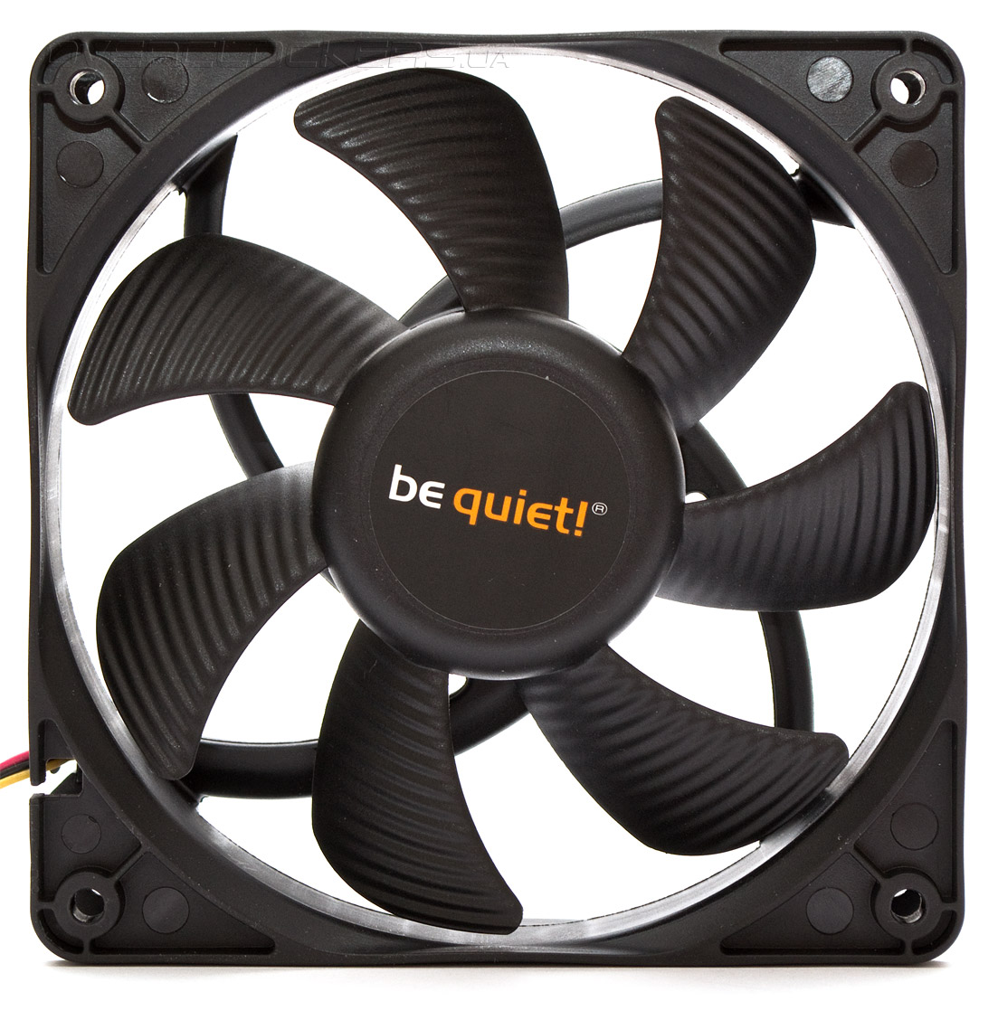

Эта модель чуть больше похожа на обычные вентиляторы, чем другие продукты компании. Полностью черного цвета, рамка стандартная. Лопасти маленькие с продольными полосками, задачей которых является снижение турбулентности воздушного потока и уменьшение аэродинамического шума. Стартовое напряжение составляет 3,5 В при 400 об/мин. Максимальная скорость вращения крыльчатки — 1350 об/мин. Вентилятор весьма тихий. До 900 об/мин (7,5 В) его сложно позиционировать на слух даже на близкой дистанции. Однако несильные вибрации рамки все же ощутимы.
be quiet! Silent Wings Pure 120mm be quiet! Silent Wings Pure 120mm
Длина шнура питания — 350 мм. Подключение трехконтактное. В комплекте есть пять саморезов для крепления. Тип используемого подшипника — нарезная втулка. Коробка черного цвета, с красивой полиграфией, но без особых дизайнерских изысков.

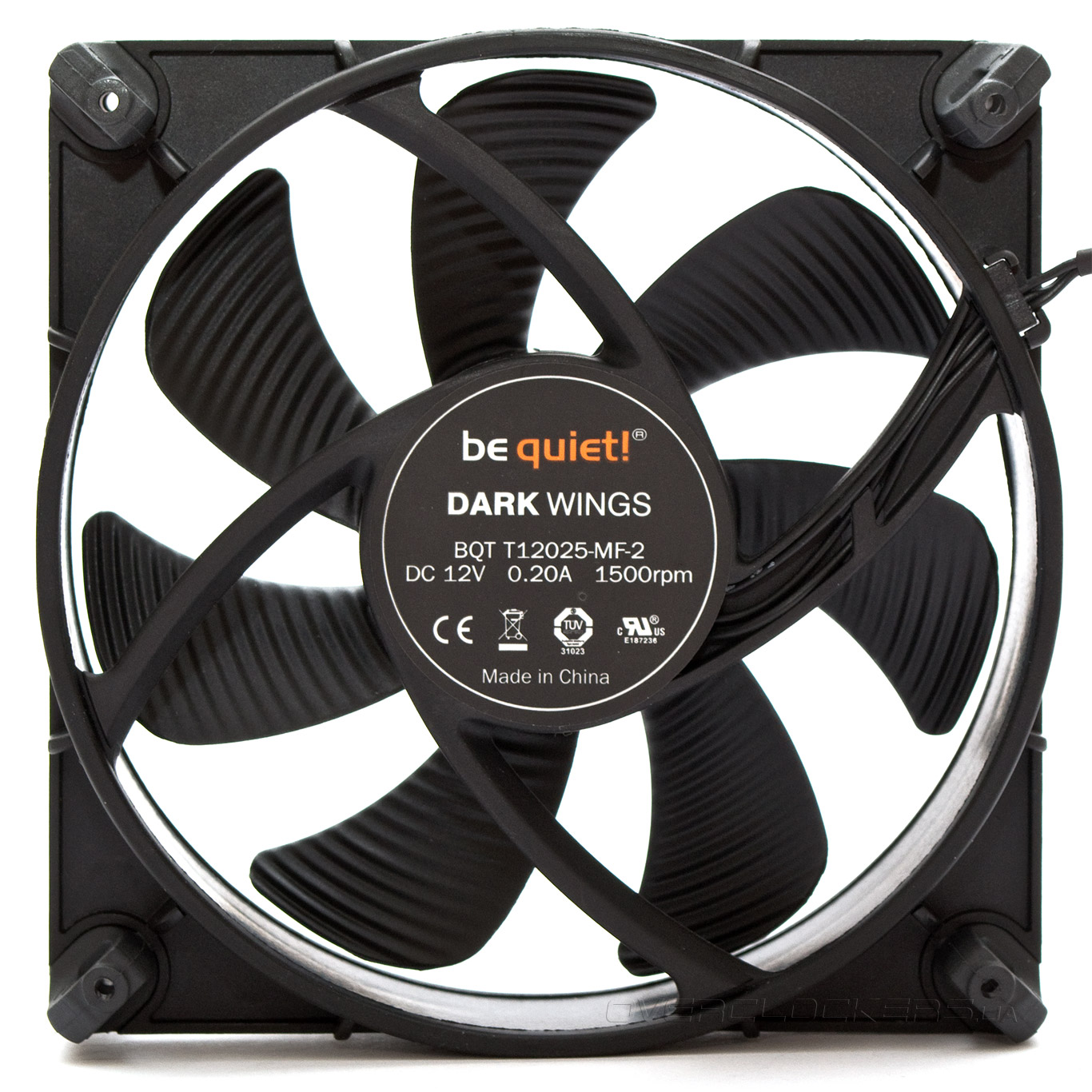

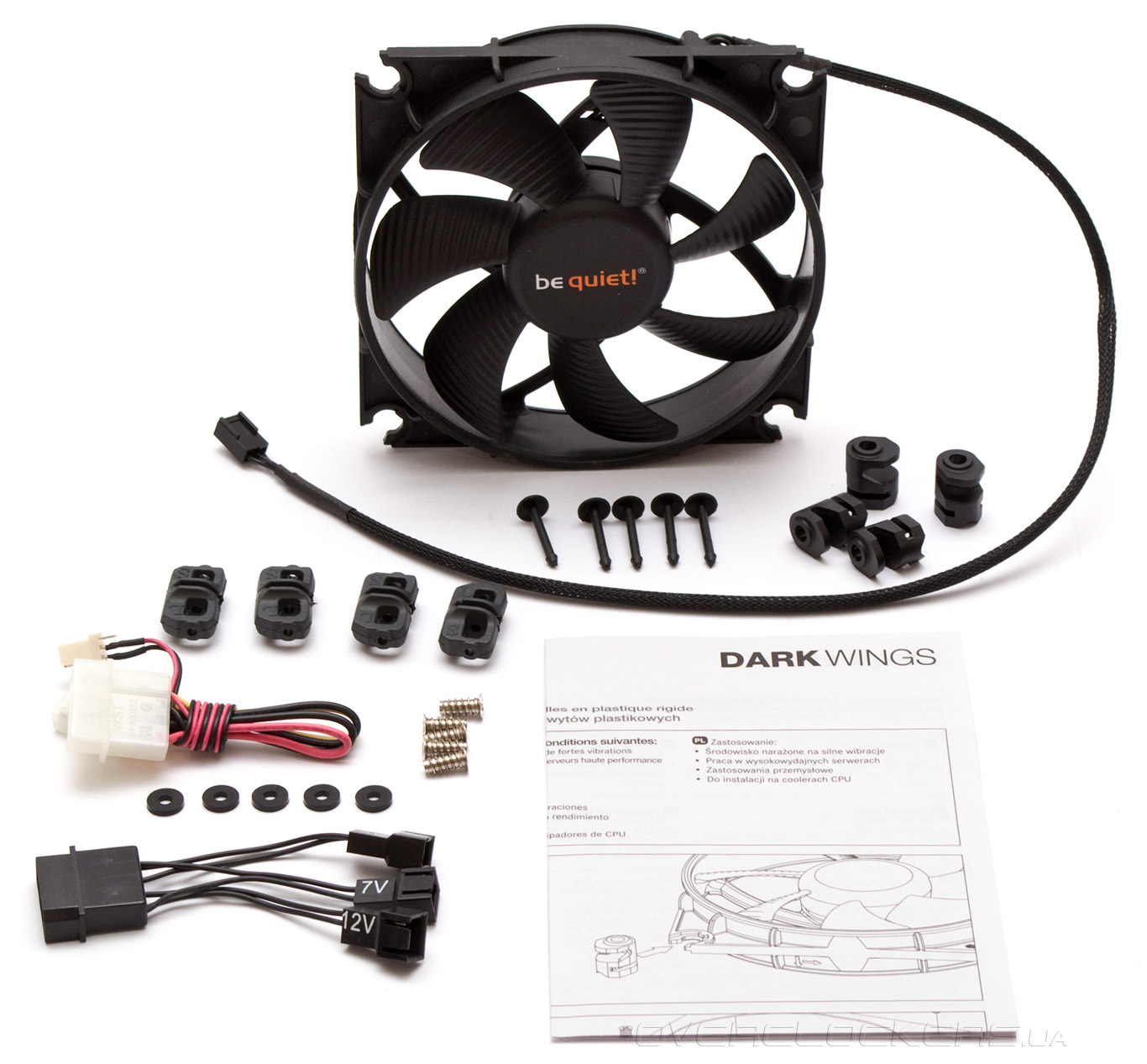

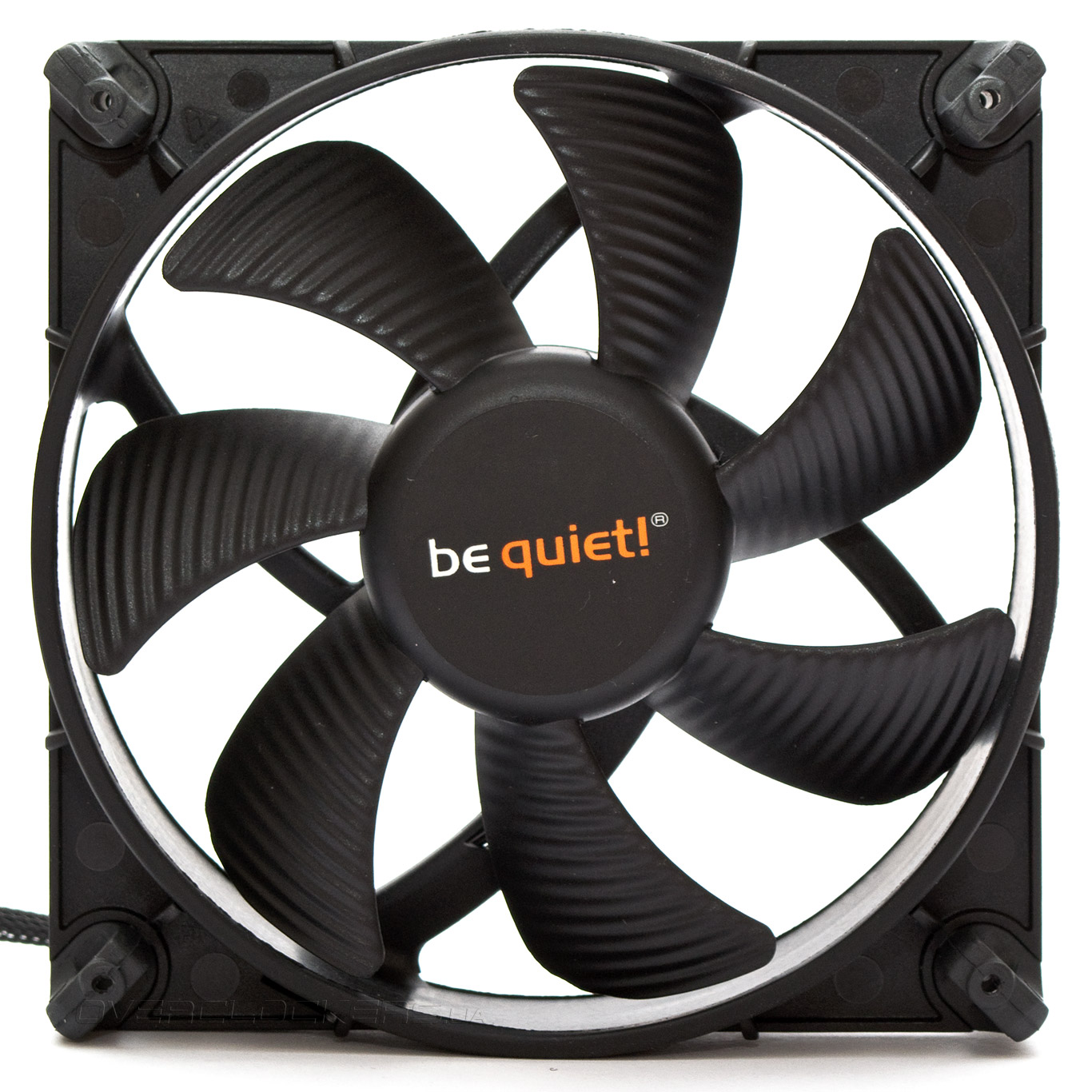

be quiet! Dark Wings DW1 120mm
Следующее поколение одной из самых тихих в мире серий вентиляторов Silent Wings. На сегодня вся линейка Dark Wings переименована в Silent Wings 2. Отличительные черты данных моделей — качественный гидродинамический подшипник, крыльчатка с характерными продольными полосками, улучшающими акустические показатели, и специальные виброизолирующие крепления. Пропеллер стартует с 3 В, работая на 400 об/мин и остается бесшумным вплоть до 8 В и 1100 об/мин. Даже на предельных 1500 об/мин крыльчатка вращается очень тихо. Никаких посторонних звуков не слышно, вне зависимости от ориентации пропеллера. Вибрации отсутствуют.
be quiet! Dark Wings DW1 120mm be quiet! Dark Wings DW1 120mm

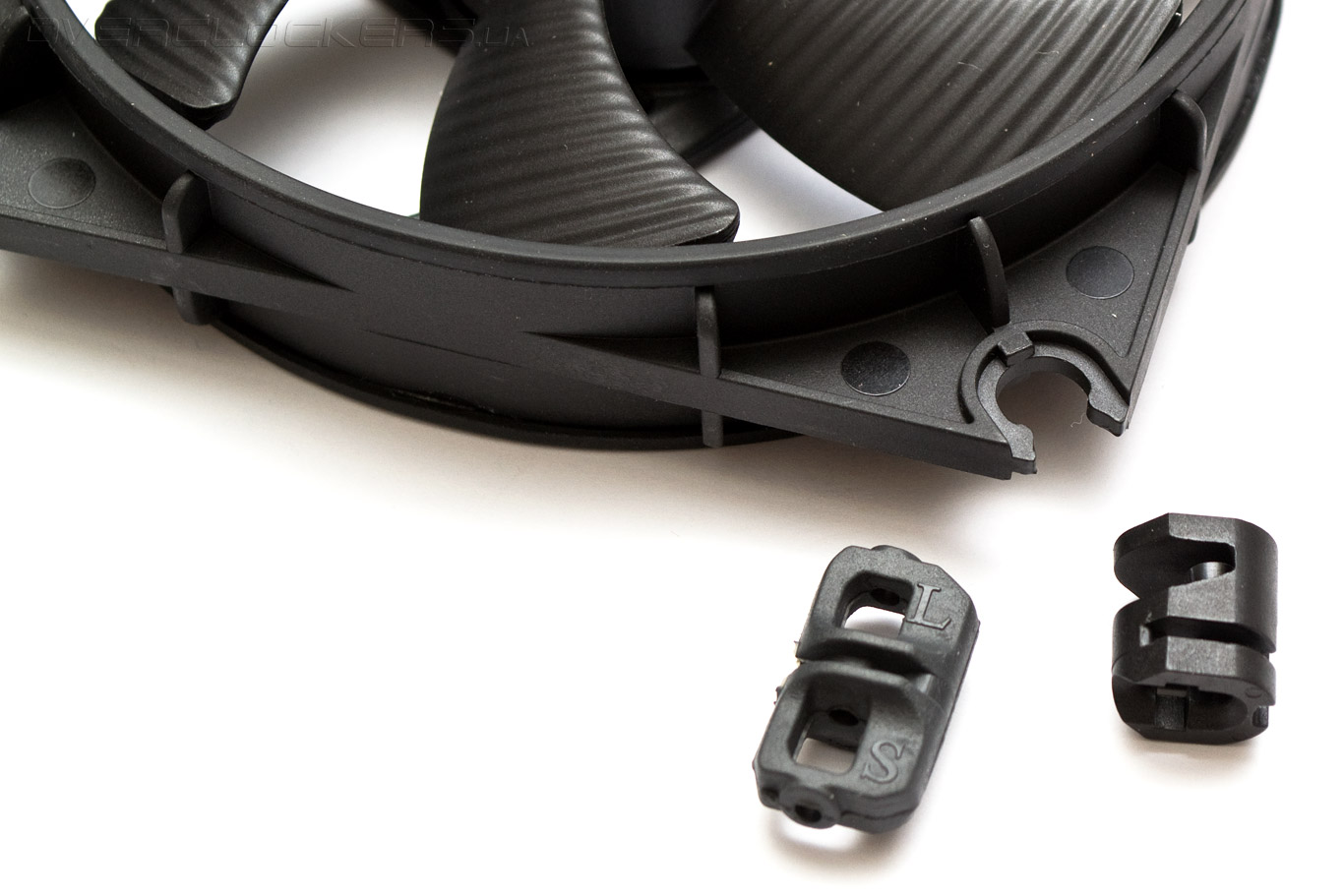

Крепления являются съемными и имеют два варианта. Первый — жесткий пластик, если требуется фиксация винтами. Второй вариант — гибкие резиновые вставки, имеющие две стороны. Первая «S» позволяет установить вентилятор заподлицо со стенкой корпуса. Вторая «L» отодвигает рамку на 1 мм от плоскости крепления. В качестве фиксаторов используются пластиковые шпильки. Круглая рамка вентилятора проложена мягкой резиной по контуру.
Среди аксессуаров есть переходник с трех контактов на «молекс», понижающий переходник с «молекса» на три контакта с вариантами подключений 5/7/12 В, пластиковые шпильки с резиновыми прокладками и пять обычных шурупов. И, конечно же, инструкция. Длина кабеля питания, заключенного в оплетку, — 450 мм. Подключение — трехконтактное.
Dark Wings DW1 120mm считается высокоуровневой моделью среди вентиляторов be quiet!, поэтому комплект поставки соответствует позиционированию. Упаковка — красивая матово-черная, с дополнительным разворотом спереди и пластиковым лотком внутри.

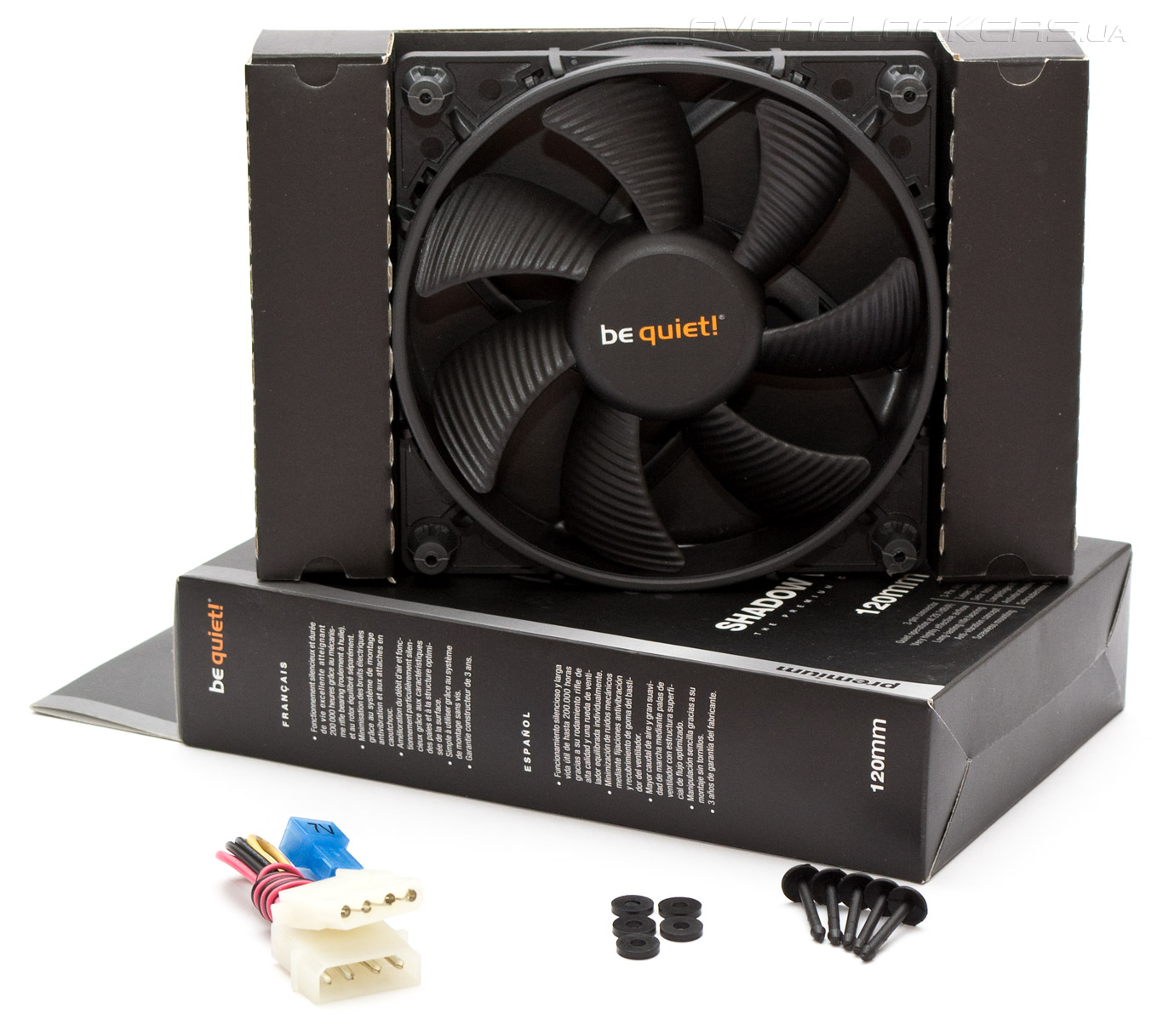

be quiet! Shadow Wings SW1 120mm

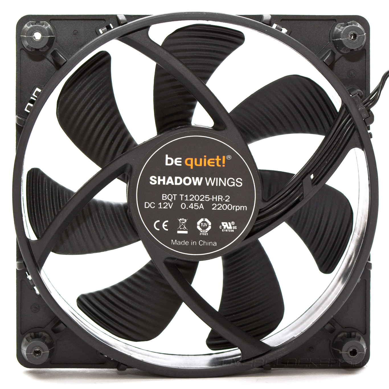

Представитель упрощенной и удешевленной версии Silent Wings. Основное отличие — вместо гидродинамического подшипника используется стандартная втулка с нарезкой для равномерного распределения масла. Для обычного пользователя это означает чуть больший уровень шума и меньшее время наработки на отказ. Стартует с 3 В (600 об/мин), бесшумен до 5 В (1100 об/мин), назойливое жужжание проявляется начиная с 7 В и 1500 об/мин. Максимальная скорость — 2200 об/мин. Если прислушаться, заметен легких шорох подшипника во всем диапазоне.
be quiet! Shadow Wings SW1 120mm be quiet! Shadow Wings SW1 120mm
Резиновые изоляторы вибрации закреплены на рамке. Длина шнура питания — 450 мм, подключение трехконтактное.
В комплект поставки входят пять крепежных шпилек с прокладками и понижающий адаптер-переходник «молекс» на 7 В (три контакта).
Упаковка матового черного цвета, с изображением продукта на фронтальной стороне и техническими характеристиками на обратной.

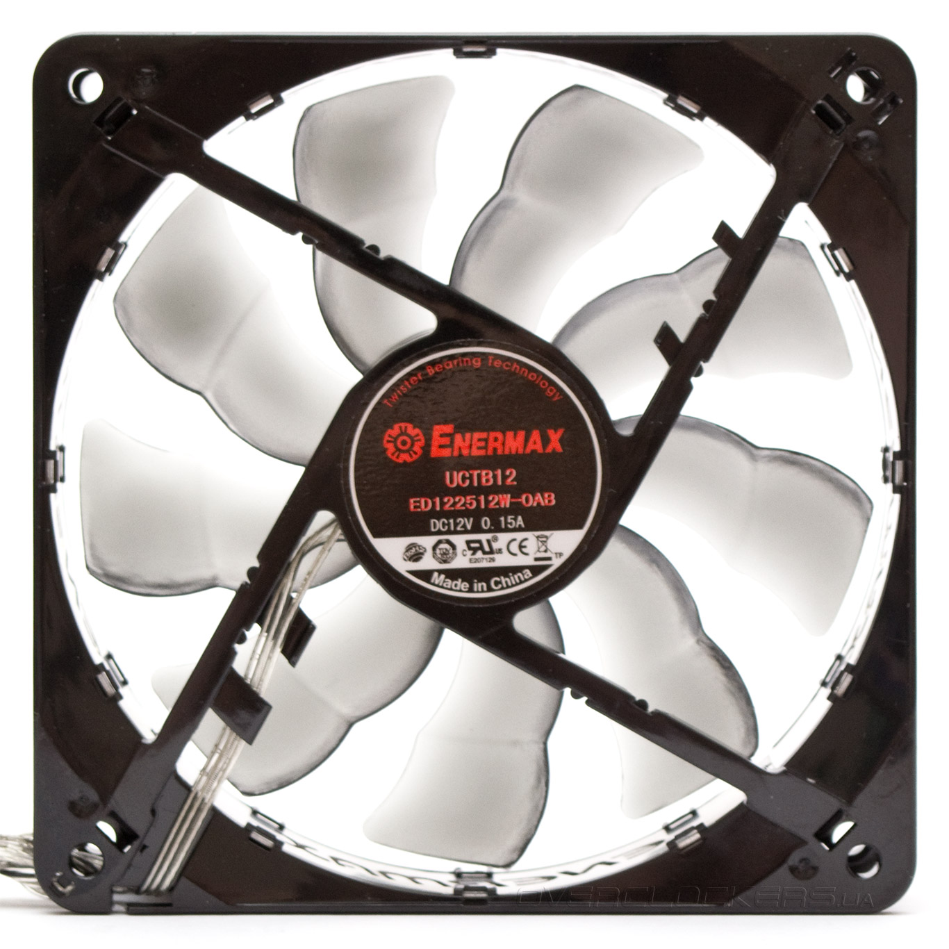

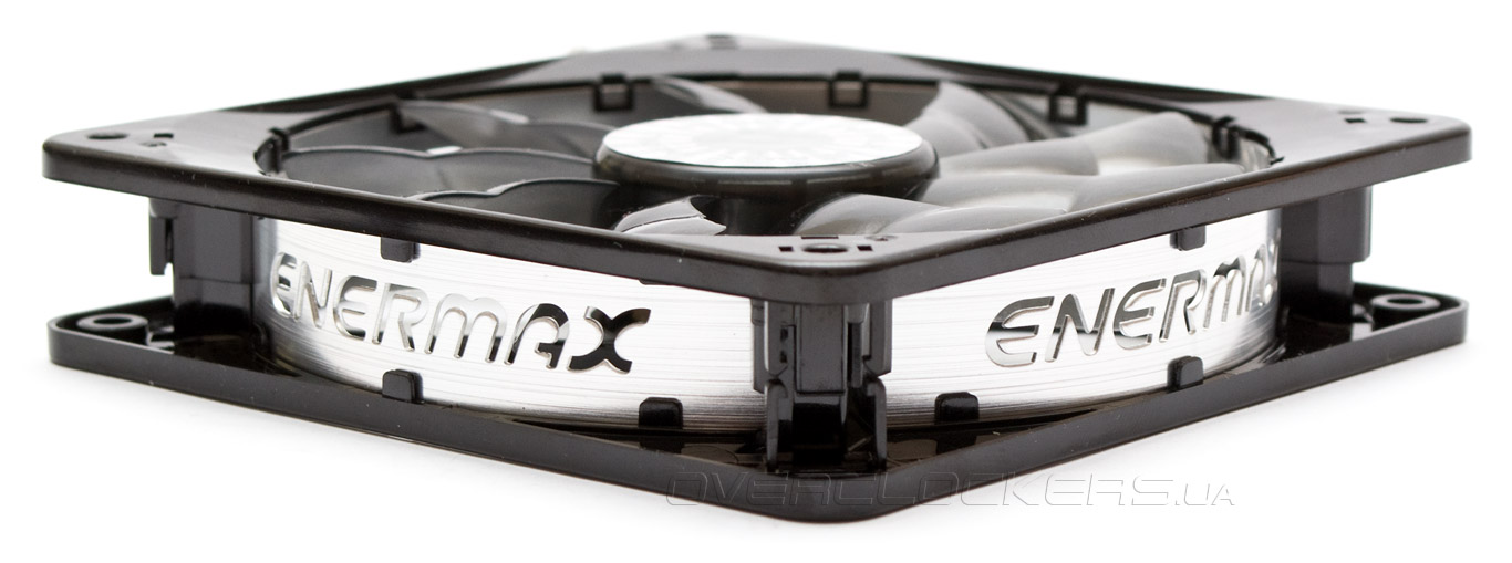

Enermax UCTB12
Вентилятор, который можно разбирать на части. Максимальная скорость вращения 900 об/мин, стартует с 3 В и 300 об/мин, однако поток при этом практически не ощущается. Используемый подшипник называется Twister bearing — это втулка скольжения с магнитной стабилизацией. Работает бесшумно или очень тихо во всем диапазоне. Легкое цоканье электроники можно расслышать лишь при большом желании.
Enermax UCTB12 Enermax UCTB12
Пластиковая рамка состоит из двух частей, которые можно разъединить между собой. Кольцо рамки, с прорезями в форме логотипа фирмы — металлическое. Девятилопастная крыльчатка должна быть съемная (для облегчения чистки), правда, у нас отсоединить ее не получилось. Лопасти выполнены с закруглениями, как у крыльев летучей мыши — по заявлениям разработчиков это сильно снижает шум. Длина прозрачного трехконтактного кабеля питания — целых 500 мм.
Enermax UCTB12
В комплекте поставляется переходник с трех контактов на «молекс» и четыре шурупа.
Enermax UCTB12
Прозрачная пластиковая коробка сделана таким образом, чтобы доставать или прятать вентилятор было максимально неудобно.

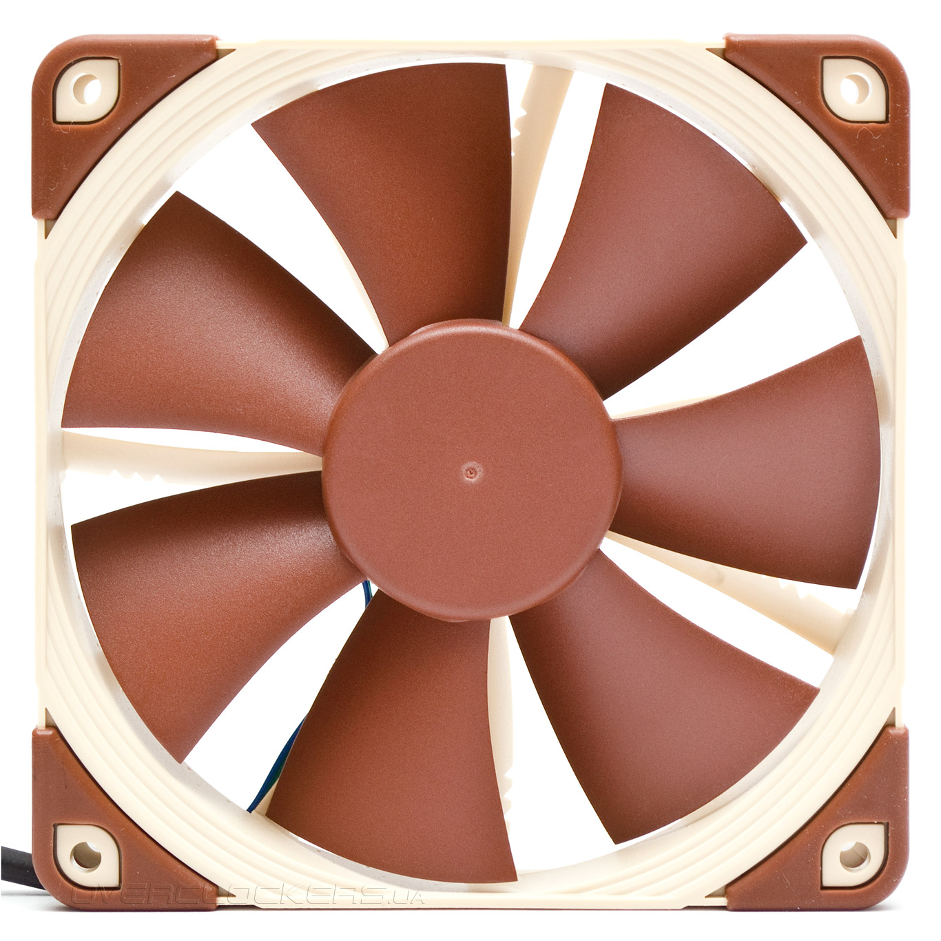

Noctua NF-F12 PWM
Единственный в нашем тесте вентилятор, специально предназначенный для обдува радиаторов. Семь длинных, пологих лопастей должны создавать хорошее статическое давление. Вместо привычных ножек, удерживающих статор, Noctua NF-F12 PWM снабжен одиннадцатью неподвижными лопастями, задачей которых является выпрямление и фокусировка воздушного потока. В качестве подшипника использована фирменная разработка Noctua — SSO2 (гидродинамический, с магнитной стабилизацией). Скорость вращения крыльчатки контролируется с помощью ШИМ-модуляции в диапазоне от 300 до 1500 об/мин. Разъем питания четырехконтактный. В случае использования трехконтактного, стартовое напряжение составит 5,5 В, а скорость вращения — 700 об/мин. Вентилятор производит назойливое, хорошо различимое жужжание, начиная с 750 об/мин. Возможно, виновата необычная конструкция рамки.
Noctua NF-F12 PWM Noctua NF-F12 PWM
Длина родного кабеля — 200 мм. При установке на радиатор больше и не требуется. Все провода заключены в мягкую прорезиненную оплетку. С обеих сторон по углам вентилятор оборудован резиновыми прокладками для виброизоляции. Комплект традиционно богатый.
Noctua NF-F12 PWM
Кроме инструкции, здесь есть резиновые шпильки и обычные саморезы. Присутствует четырехконтакный 300-мм удлинитель кабеля питания, ШИМ-разветвитель для подключения второго вентилятора и понижающий переходник. В случае использования этого резистора максимальная скорость вращения ограничивается 1200 об/мин.
Noctua NF-F12 PWM
