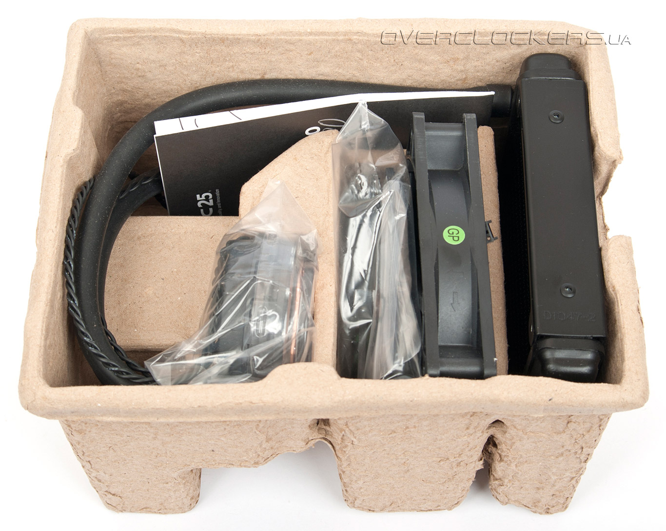

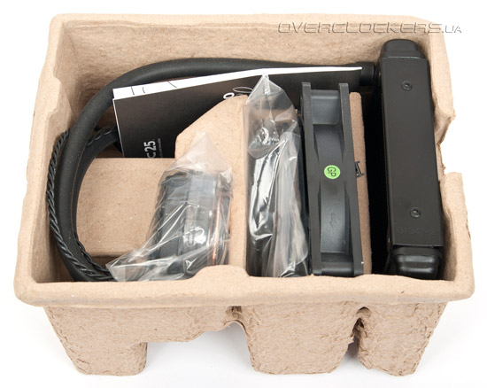

Сама СВО находится в картонном уплотнителе, что сводит к минимуму вероятность повреждения при транспортировке.
Antec KUHLER H2O 620

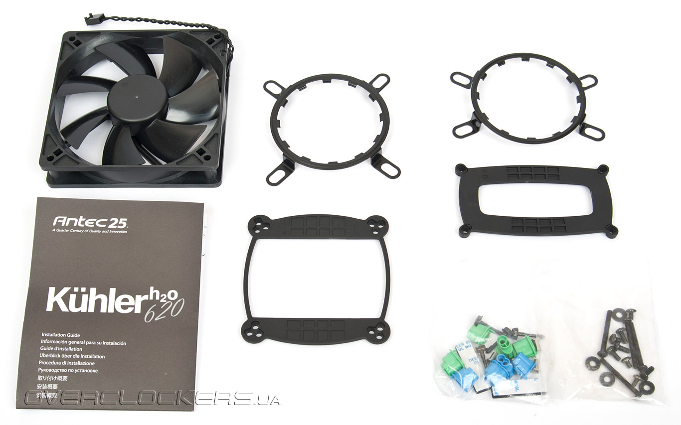

Комплект поставки включает следующие компоненты:
  • вентилятор типоразмера 120 мм;
  • наборы креплений водоблока;
  • руководство пользователя;
  • винты и резиновые шайбы для установки вентилятора.
Antec KÜHLER H2O 620 поддерживает установку на материнские платы Intel LGA1366, LGA1156, LGA1155 и LGA775, а также AMD AM2, AM2+ и AM3.

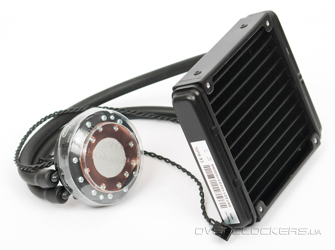

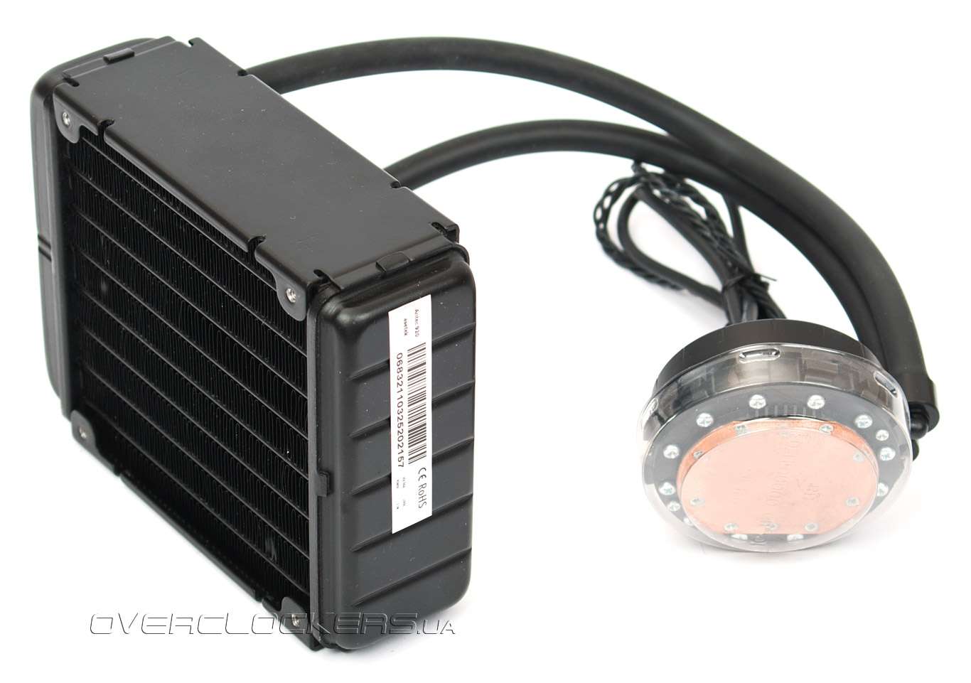

Взглянем на саму «водянку».

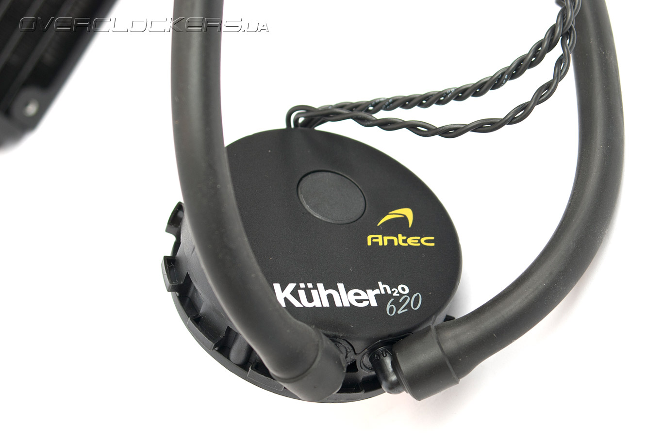

В системе охлаждения задействован медный водоблок с массивом тонких медных рёбер на тыльной поверхности. К нему прикручена крышка с помпой внутри, образующие такой себе моноблок. Сразу бросаются в глаза габариты помпы — уж больно она мала. А посему производительность такого насоса находится под сомнением. Характеристики помпы на сайте производителя не указаны.

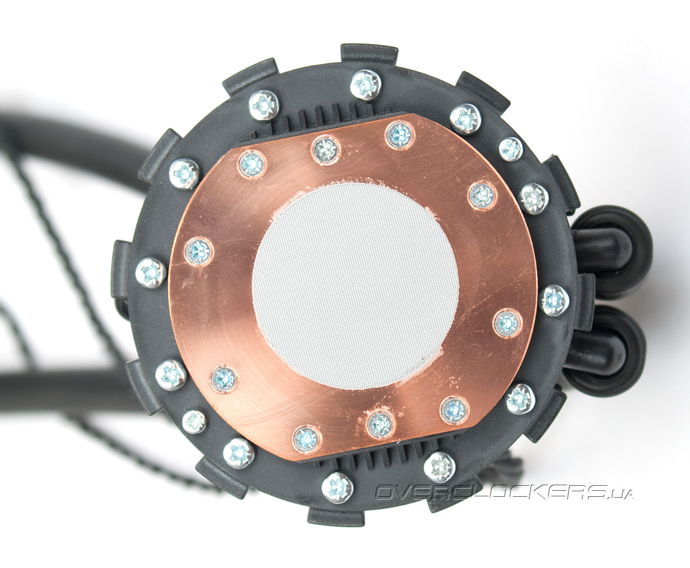

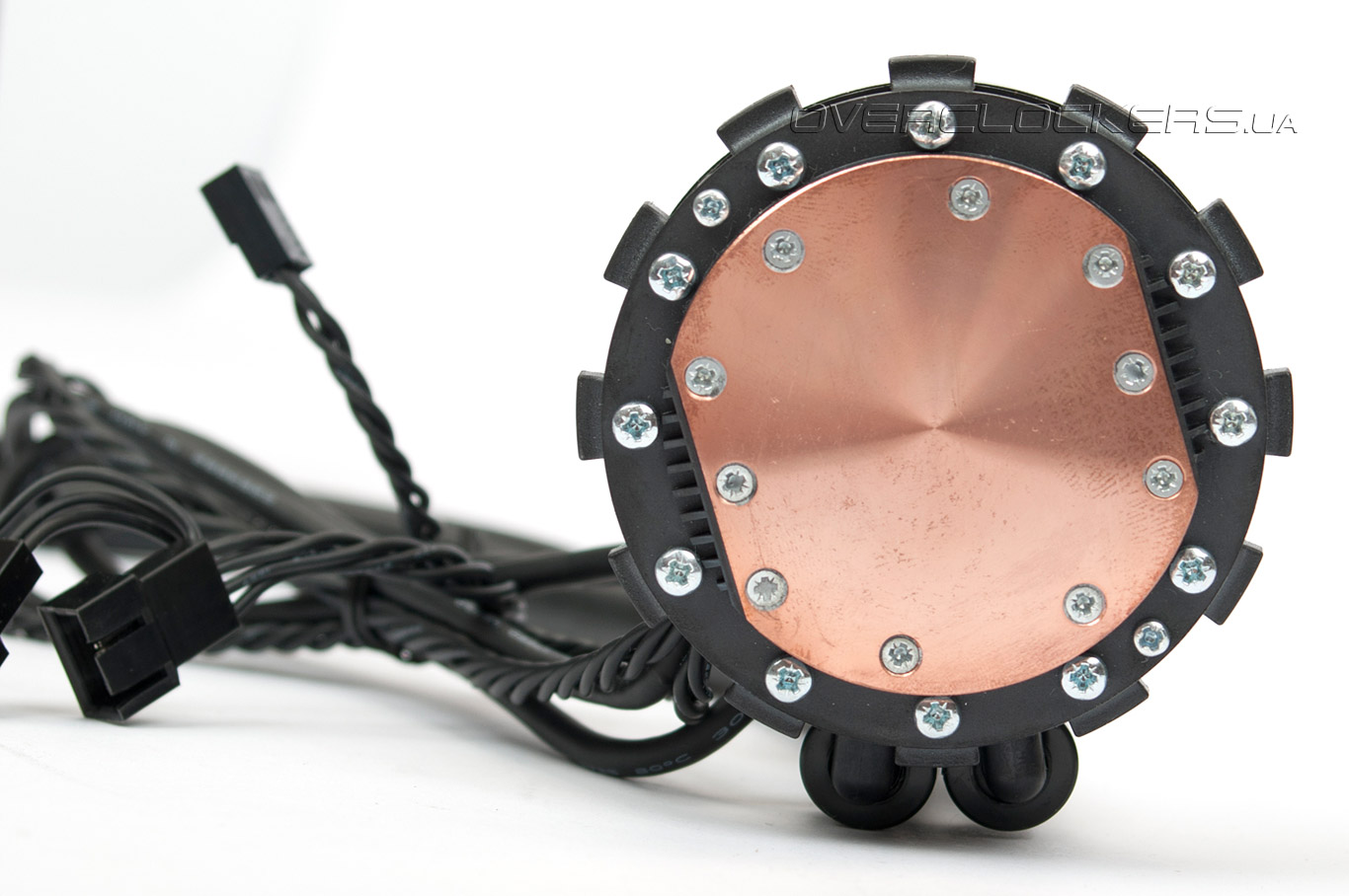

Подошва теплосъёмника ровная, а качество обработки не вызывает нареканий. Тонкий слой термоинтерфейса уже нанесён производителем.

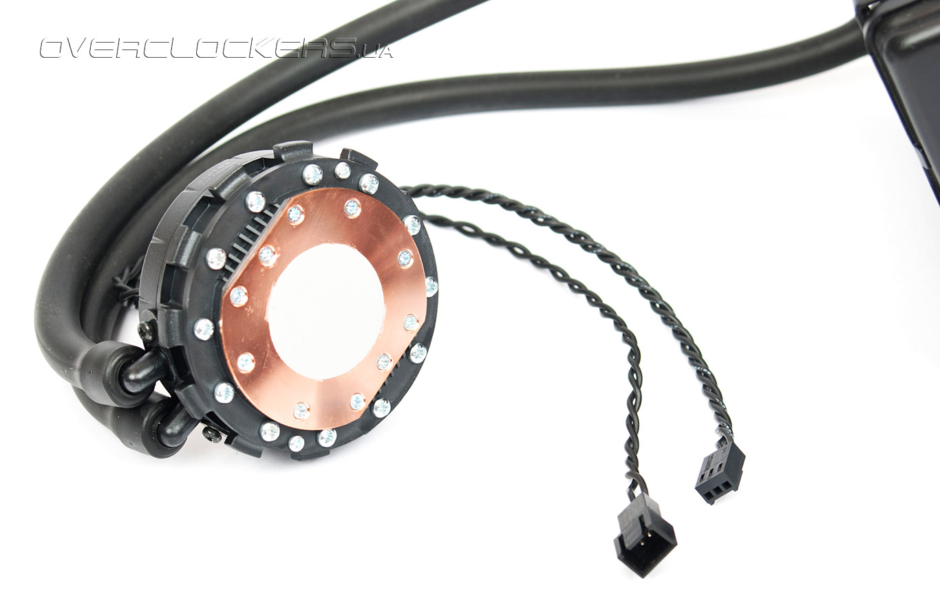

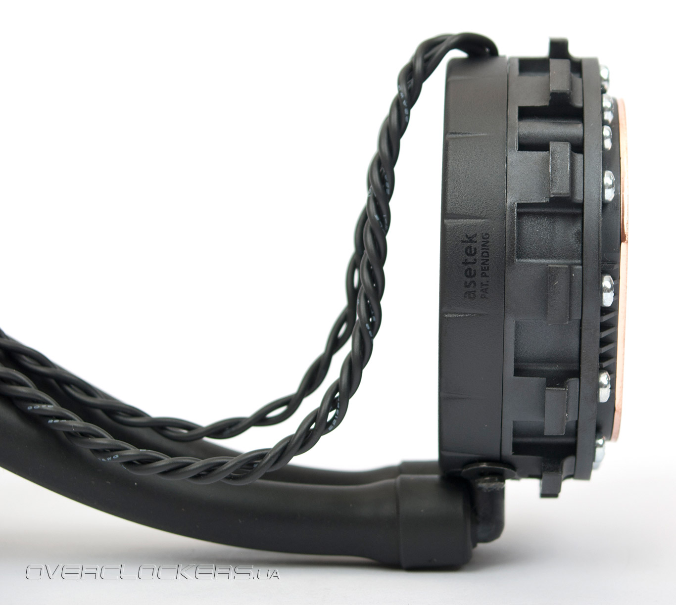

Шланги присоединены к помпе-водоблоку очень надёжно. Кроме того соединения имеют поворотную конструкцию, что упрощает установку и помогает предотвратить перегибы шлангов. Кстати, в случае Antec KÜHLER H2O 620 они практически исключены. Резиновые шланги с тонкими проходными отверстиями и толстыми стенками очень трудно поддаются перегибам. И даже если их перегнуть, то полностью это не останавливает ток жидкости. В этом плане рассматривая СВО практичнее сборных систем.
Крепление теплосъёмника к крышке более чем надёжное. Для этого использовано целых десять винтов. Конечно, запас прочности не помешает, но это явный перебор. При правильном конструировании и использовании резиновых колец высокого качества было бы достаточно четырёх, ну максимум шести винтов.

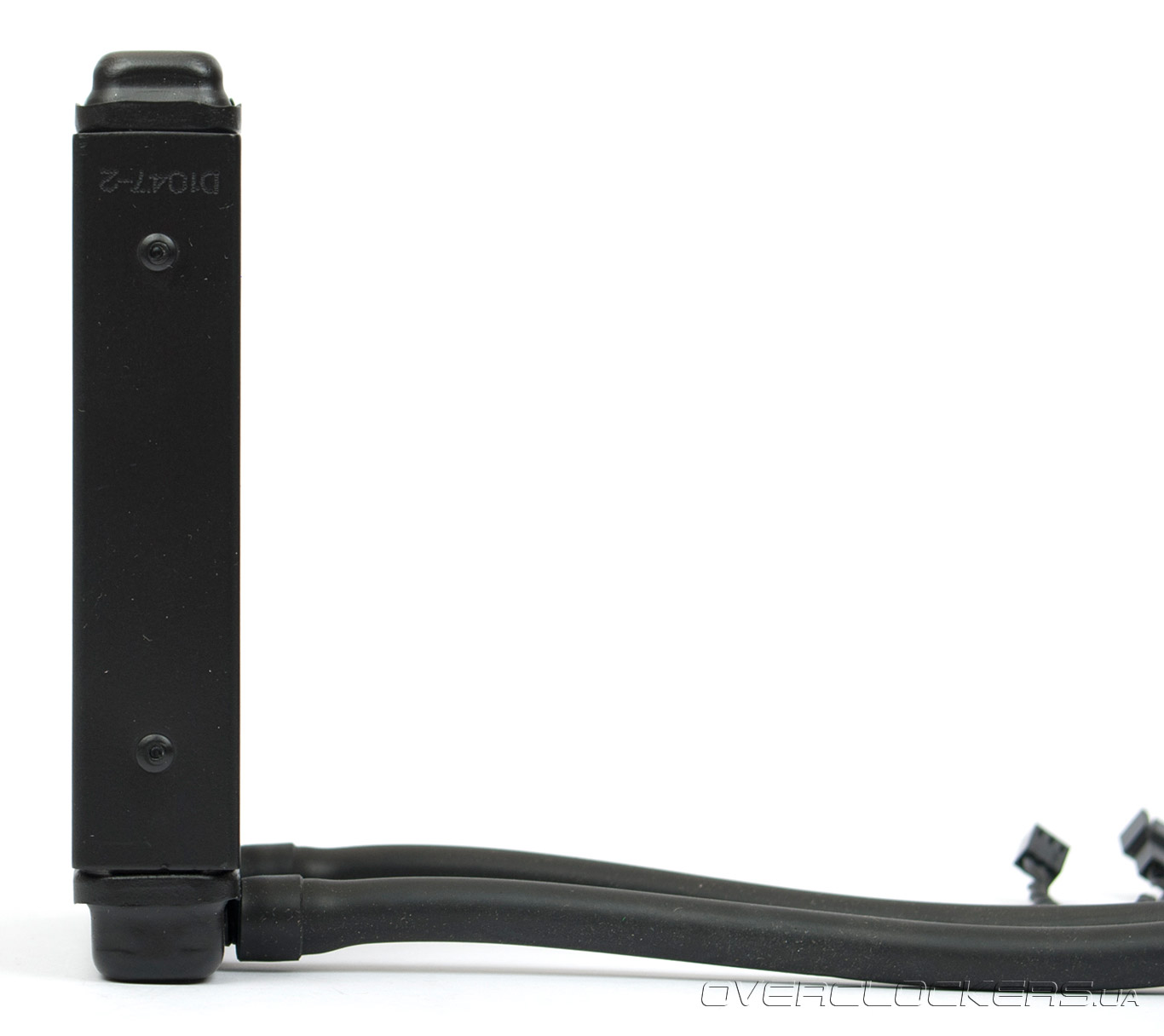

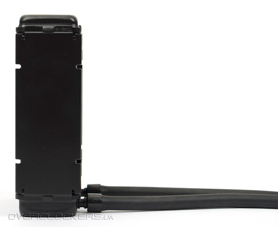

Система заправлена дистиллированной водой с антикоррозионными присадками, которые предотвращает образование грибка и разрушение алюминия. Жидкость циркулирует по резиновым шлангам длиной 33 см, проходя через алюминиевый радиатор. Кстати, использование алюминиевого радиатора является одним из важнейших недостатков данного продукта. Кроме более низкой в сравнении с медью эффективности, алюминий в водном контуре проявляет ряд неблаготворных свойств. Рано или поздно алюминий будет коррозировать, и никакие присадки не спасут от этого. Кроме того окислы алюминия со временем скапливаются на рёбрах медных теплосъёмников и препятствуют нормальному току жидкости. Любой опытный «водянщик» скажет, что в контуре с медью алюминию не место. Рёбра радиатора могут изготовляться из этого металла, это нормально, но трубки должны быть медными или хотя бы латунными. Почему производители продолжают экономить и пренебрегают азами построения СВО — не ясно.
Если же говорить о конструкции радиатора, то претензий нет. Плоские трубки, плотное оребрение. По сути, радиатор является алюминиевым аналогом «старины» HardwareLabs Black Ice Pro 120. Радиаторы этого производителя давно применяются в СВО Asetek. Его габариты составляют 151 мм (В) x 120 мм (Ш) x 27 мм (Г). С обеих сторон присутствуют посадочные места для 120-мм вентиляторов.

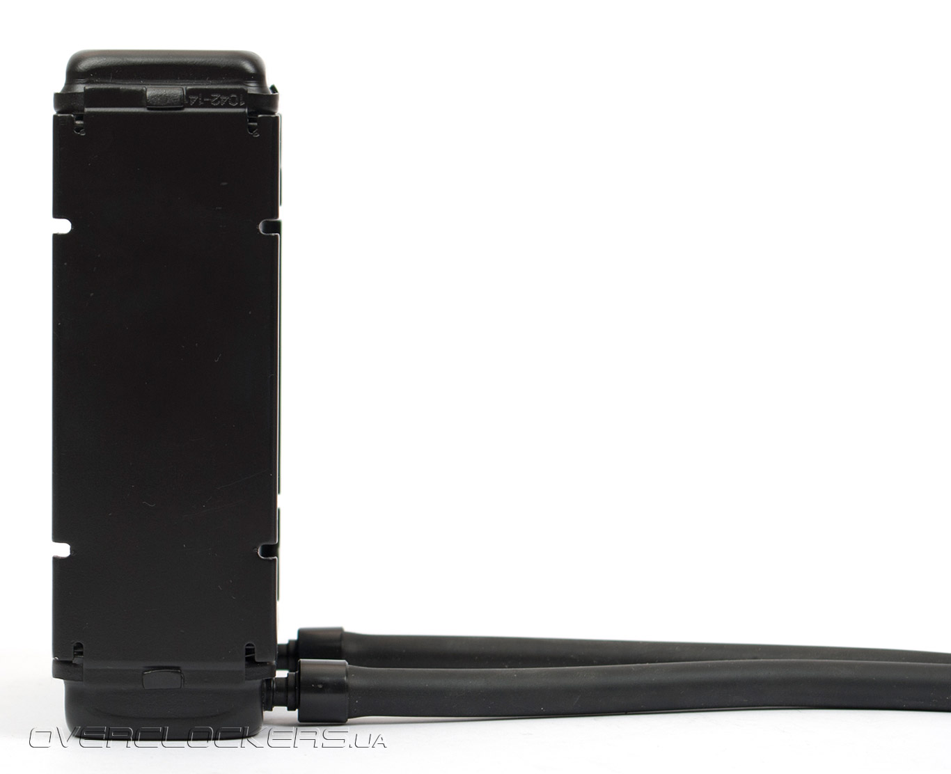

Толщина радиатора не впечатляет, но ведь вся серия Black Ice Pro имеет такую толщину. Более толстые классические радиаторы от HardwareLabs носят название Black Ice Extreme.

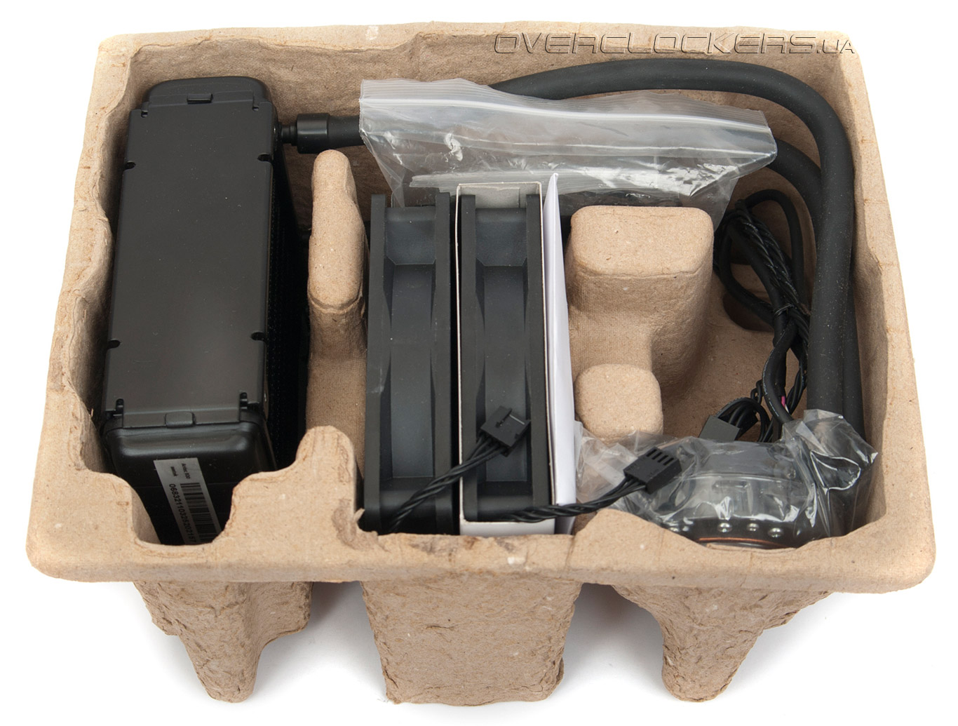

Для сохранности все компоненты СВО аккуратно уложены в индивидуальные ячейки картонного короба. Кроме того, водоблок дополнительно защищен кулечком.
Antec KUHLER H2O 920

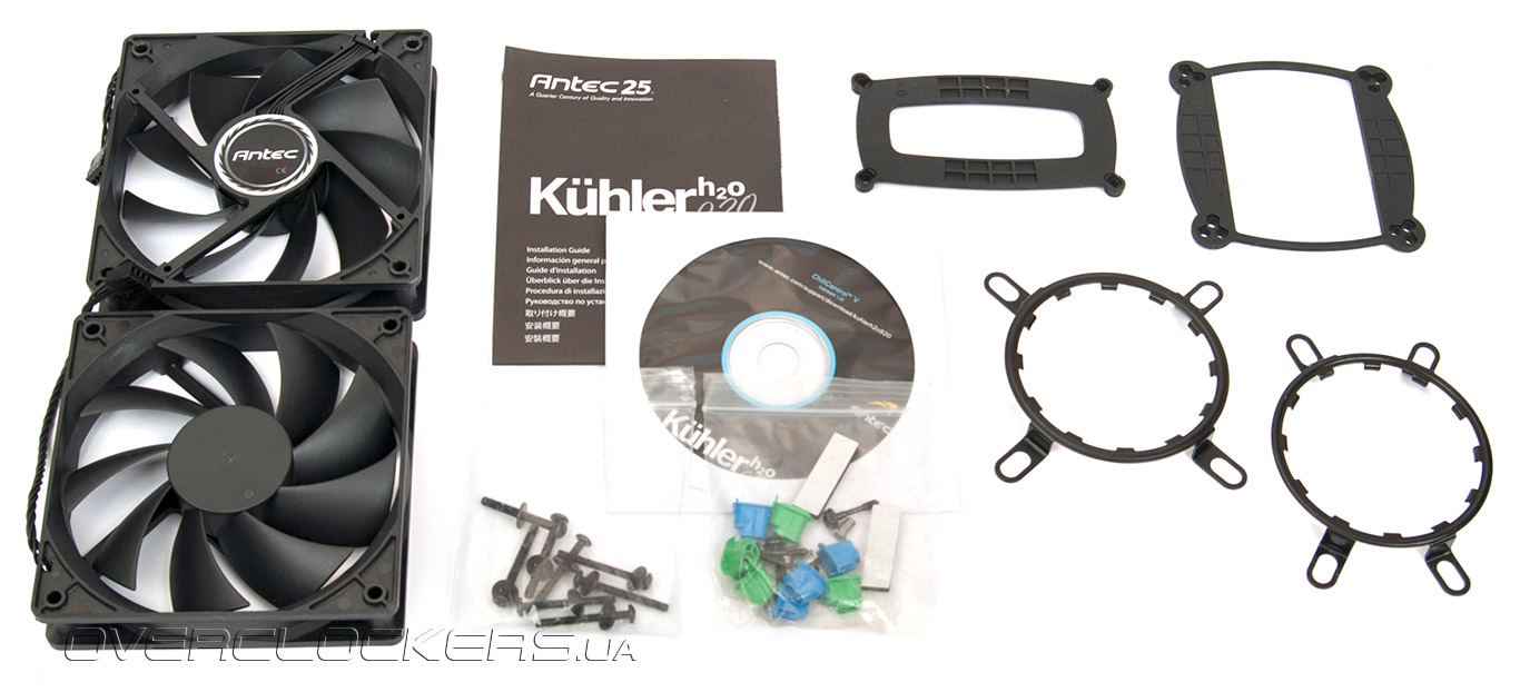

Комплект поставки включает:
  • два вентилятора типоразмера 120 мм;
  • винты и резиновые шайбы для установки вентилятора;
  • диск с ПО.

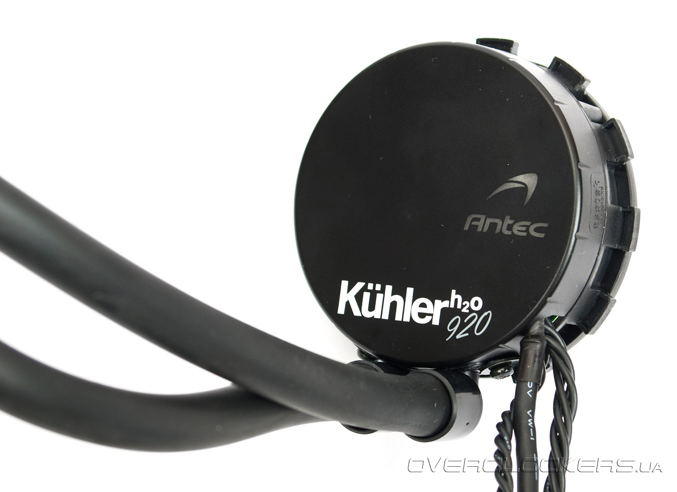

Старшая «водянка» Antec смотрится довольно внушительно благодаря толстому радиатору.
Водоблок с помпой имеют ту же конструкцию, что и в младшей модели.

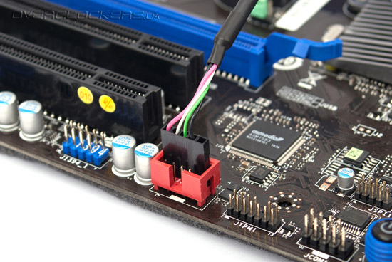

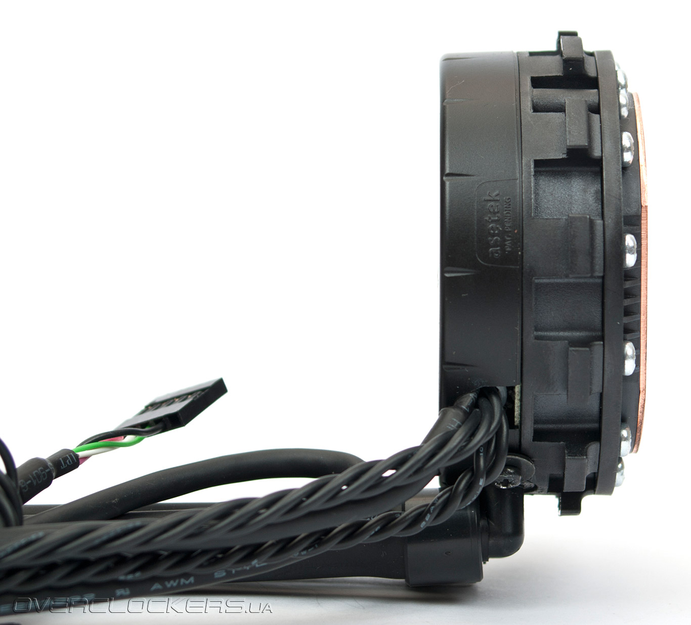

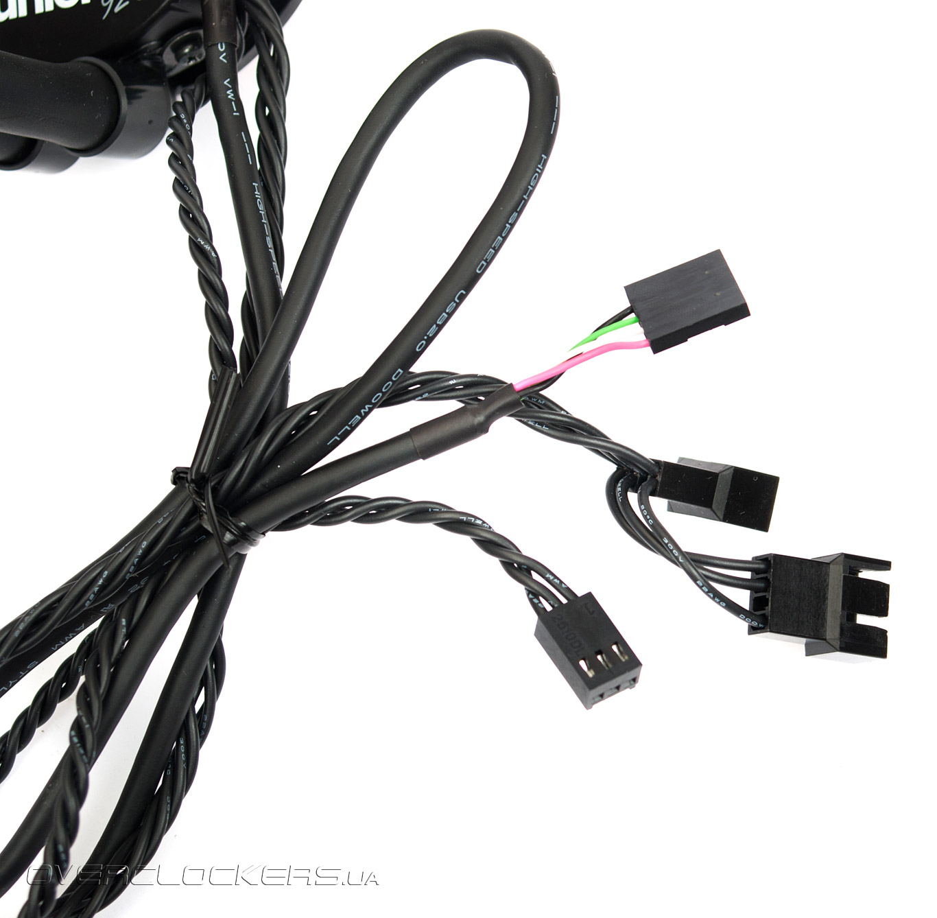

Однако здесь присутствует кабель USB, предназначенный для подключения к материнской плате с целью контроля производительности помпы и вентиляторов.
Характеристики помпы нам найти так же не удалось, но размер говорит о том, что принципиальных отличий от 620-ой версии ожидать не стоит.

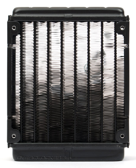

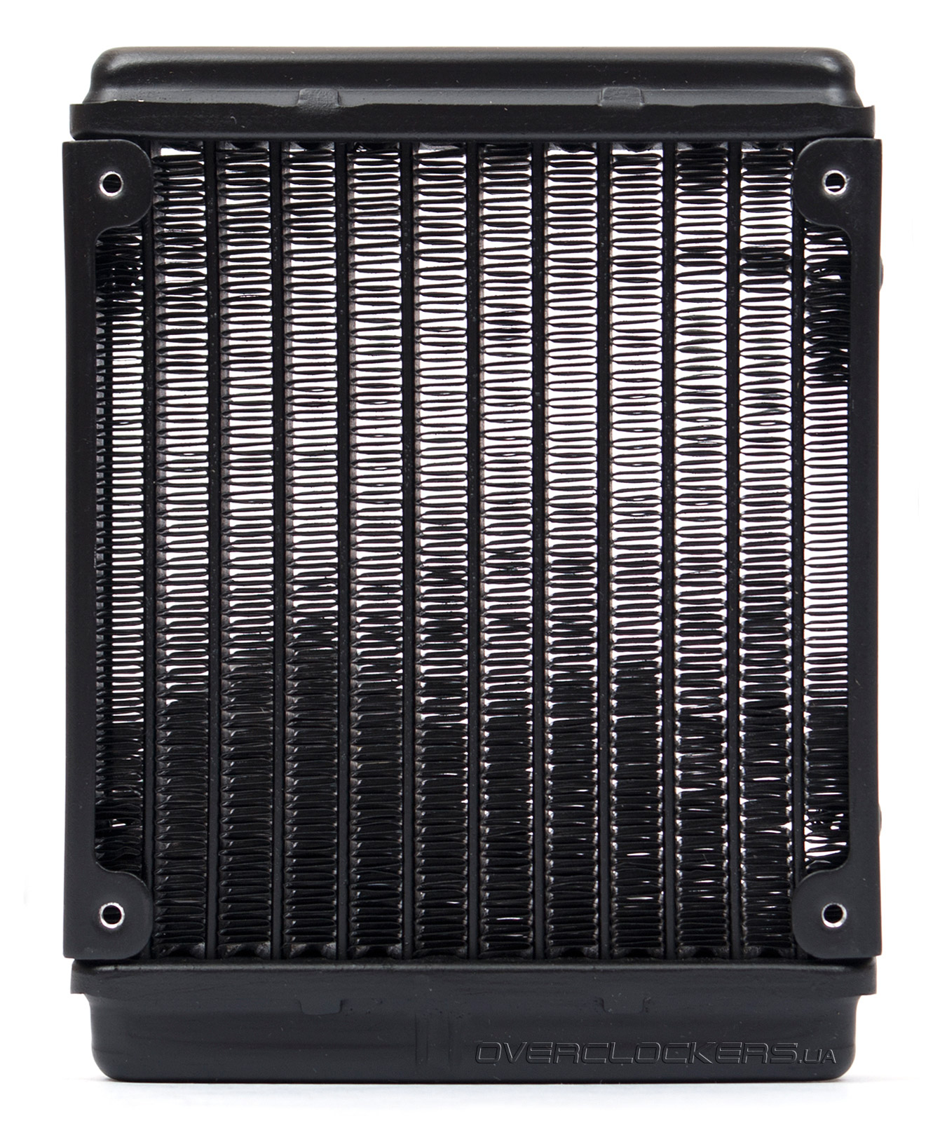

Наиболее существенным отличием данного продукта в сравнении с его младшей версией является более толстый радиатор. По сути это алюминиевый аналог Black Ice Extreme 120.
Между плоскими трубками напаян массив рёбер с довольно большим межрёберным расстоянием.

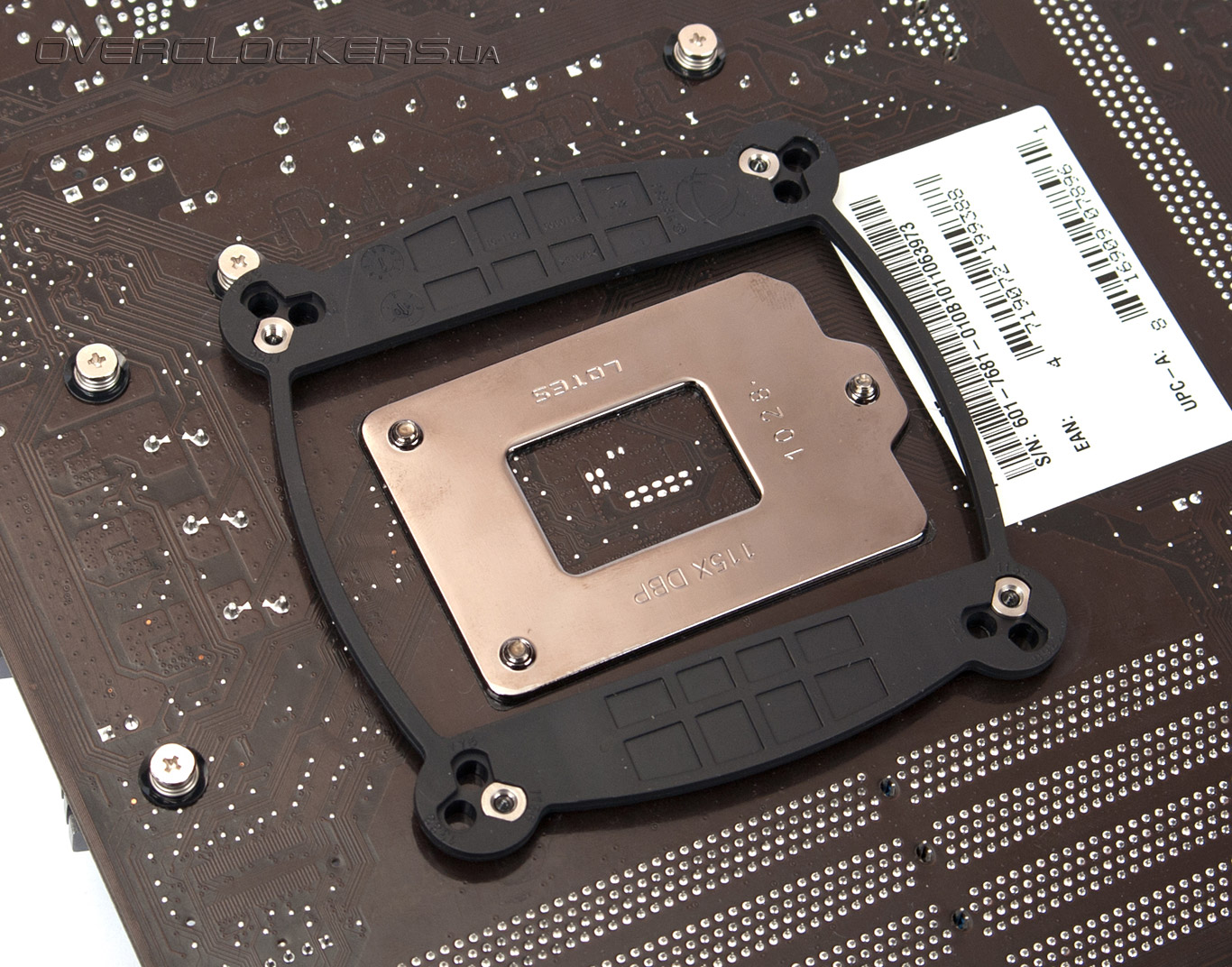

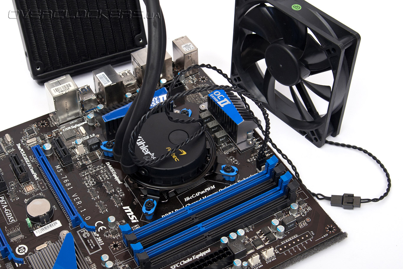

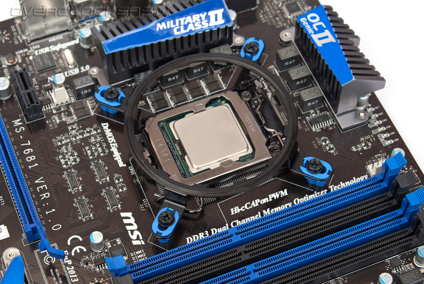

Установка «водянок» Antec KÜHLER H2O 620 и KÜHLER H2O 920 идентична. Сначала на пластину жёсткости приклеиваются две резиновые полоски, а в отверстия прижимного кольца вставляются четыре пластиковые втулки. Пластина жёсткости занимает своё место на системной плате. Каждое из 12 гнезд, которые присутствуют в «бэкплейте» совпадает с монтажными отверстиями по периметру сокета (LGA775, LGA1155/LGA1156, LGA1366) и соответствующим образом подписано. Пластина для крепёжной системы AMD по понятным причинам имеет только четыре гнезда для втулок.
Крепление Antec KUHLER H2O 620 и KUHLER H2O 920
Далее устанавливается прижимное кольцо для водоблока-помпы. Его не следует затягивать до конца, иначе потом не установится сам «ватер».

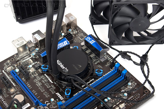

Затем ставится водоблок с помпой и подключаются вентиляторы.
Для обеих систем этот процесс идентичен.
С той лишь разницей, что в старшей версии подключается USB-кабель к материнской плате, позволяющий программным методом регулировать параметры работы СВО.

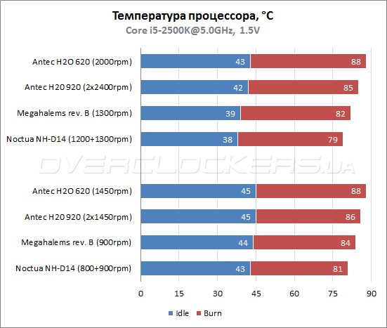

Отметим, что вся четвёрка охладителей справилась с предельно разогнанным Intel Core i5-2500K.
Результаты тестирования Antec KUHLER H2O 620 и KUHLER H2O 920
Как и следовало ожидать, самый высокий результат показал австрийский кулер Noctua NH-D14. На несколько градусов от него отстаёт Megahalems. А вот наши системы водяного охлаждения, хоть и с небольшим разрывом, но проигрывают. Самое интересно, что даже при сильном воздушном потоке и холодном радиаторе тестируемые СВО не смогли превзойти по эффективности своих воздушных оппонентов со значительно более слабыми вентиляторами. Проанализировав конструкцию и сделав элементарные замеры температуры водоблока, шлангов, радиатора и воздушного потока, можно смело утверждать, что радиаторы и вентиляторы справляются со своей задачей на ура. То есть, «слабым звеном» является помпа или теплосъёмник. Учитывая, чрезвычайно скромные размеры помпы, подозрение падает именно на неё.

Системам охлаждения Antec KÜHLER H2O 620 и KÜHLER H2O 920 хоть и удалось остудить пыл разогнанного процессора, но соперничать с двумя мощными воздушными кулерами им оказалось не под силу. Выделим основные преимущества и недостатки решений.
