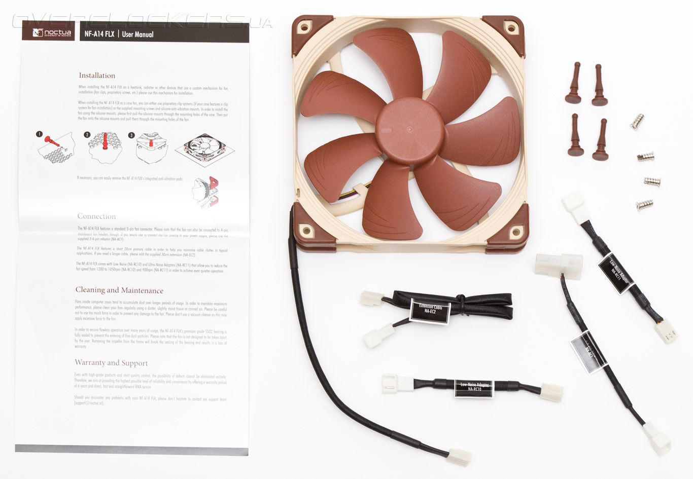

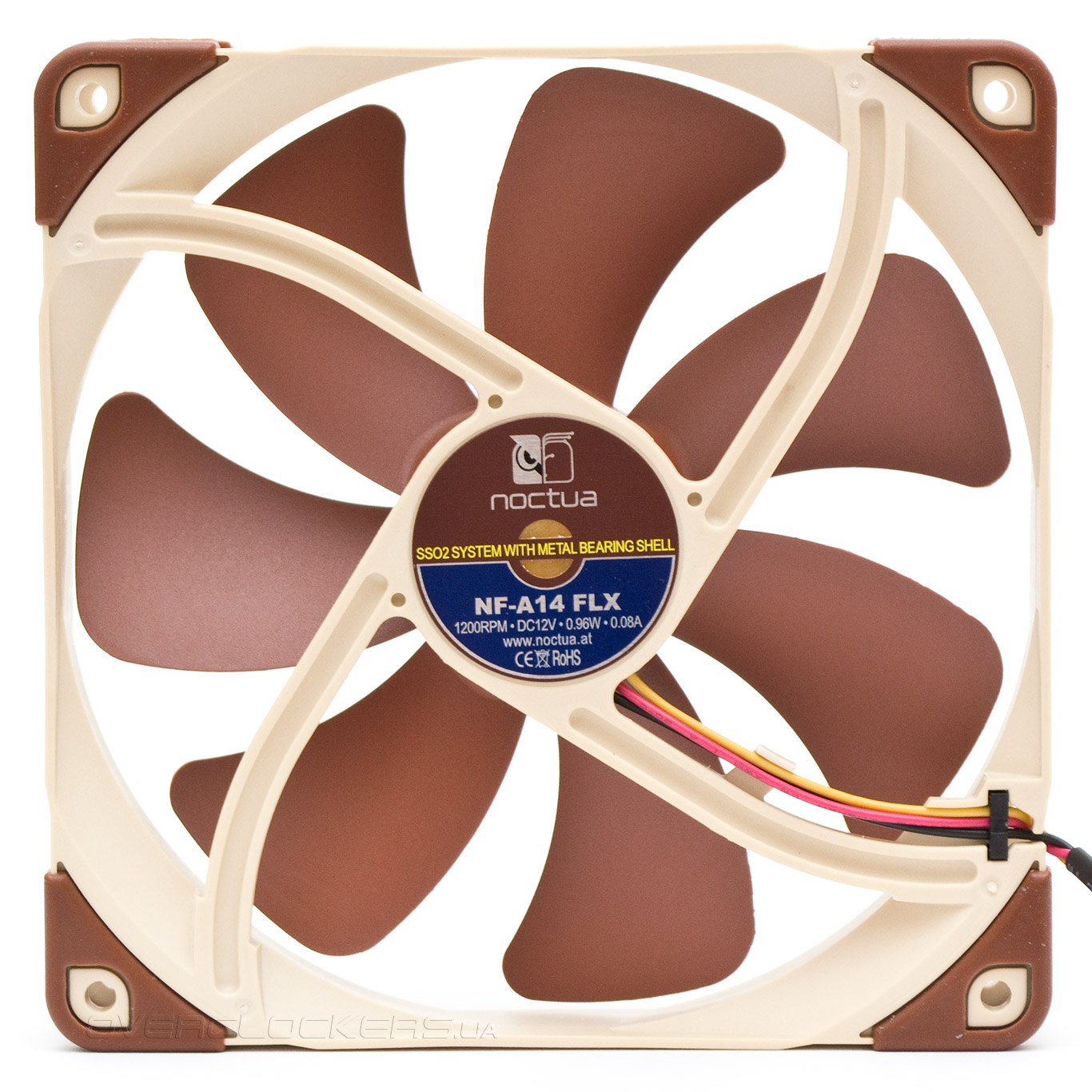

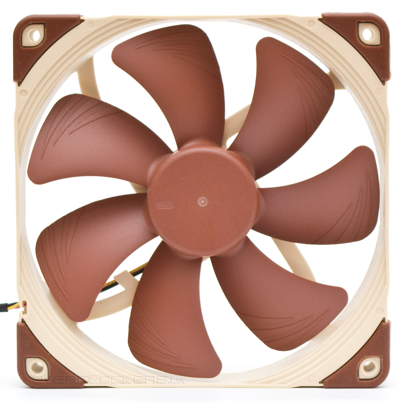

Noctua NF-A14 FLX
Долгожданная новинка от австрийской компании, пришедшая на смену не очень удачному NF-P14 FLX. Теперь это полноценный 140-мм вентилятор с рамкой стандартной формы и размера, рассчитанный исключительно под посадочные отверстия типоразмера 140-мм. Семь крупных лопастей приобрели стандартную форму, обеспечивающую гармоничный баланс между уровнем статического давления и объемом прокачиваемого воздуха. Крыльчатка начинает вращение с 6 В и 650 об/мин и способна раскрутиться до 1200 об/мин. Уже при 900 об/мин придирчивые пользователи могут расслышать вблизи гул воздуха, но в целом модель получилась достаточно тихой. Длина трехконтактного шнура питания в резиновой оплетке — 200 мм.
Noctua NF-A14 FLX Noctua NF-A14 FLX

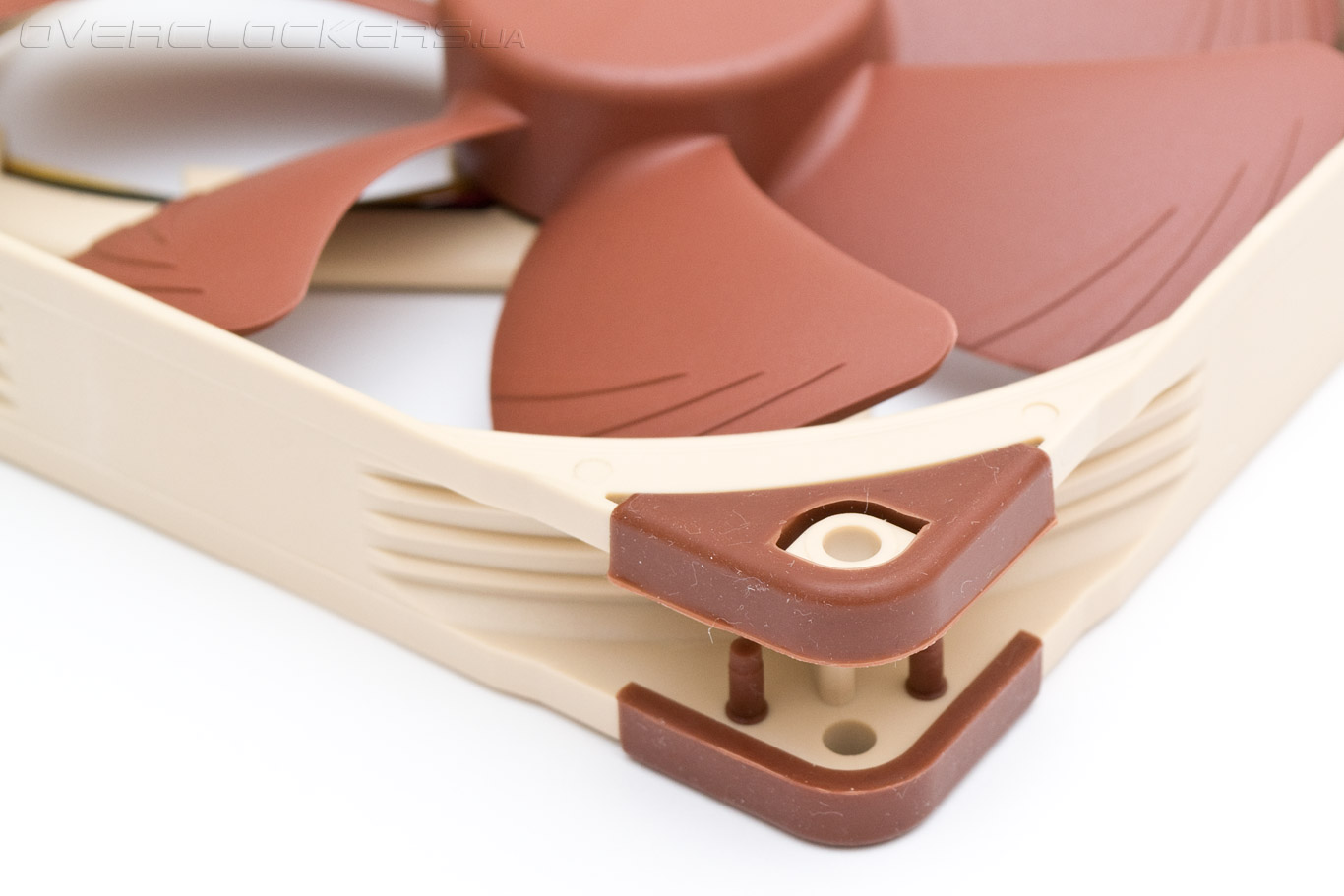

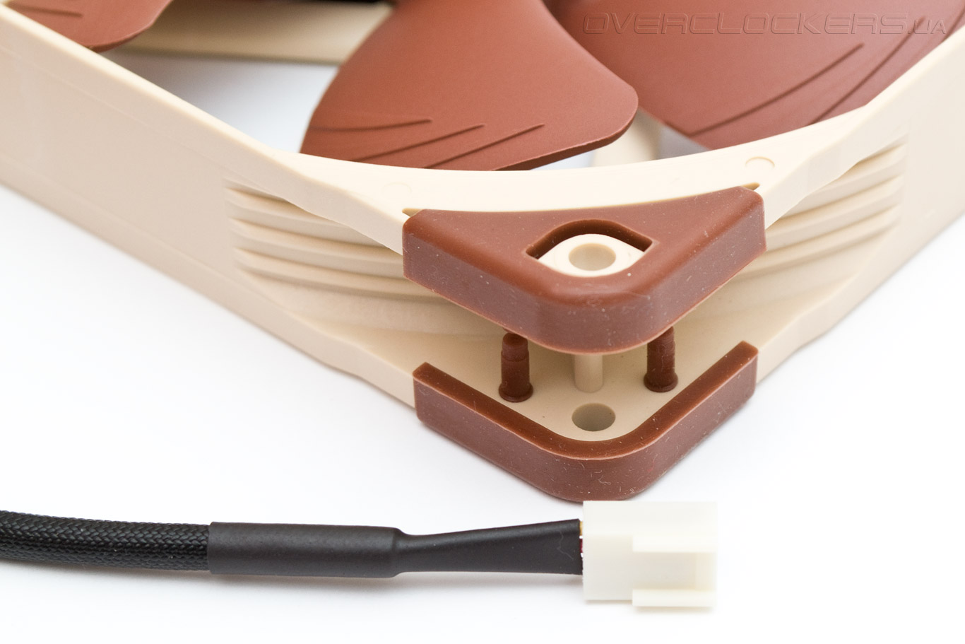

Подшипник — SSO2, фирменная разработка компании, гидродинамический с магнитной стабилизацией. Отличается отличными акустическими характеристиками, идеальной балансировкой и низким энергопотреблением. По углам рамки надеты резиновые уголки, предотвращающие передачу вибраций.
Noctua NF-A14 FLX
Комплект поставки включает почти все, что может пригодиться владельцу данного пропеллера:
  • четыре резиновые виброизолирующие шпильки;
  • четыре шурупа-самореза;
  • NA-AC1 — переходник с «молекс» на три контакта;
  • NA-RC10 — понижающий адаптер, 1050 об/мин и 10 В;
  • NA-RC11 — понижающий адаптер, 900 об/мин 8 В;
  • NA-EC2 — трехконтактный удлинитель, длиной 300 мм;
  • инструкция.

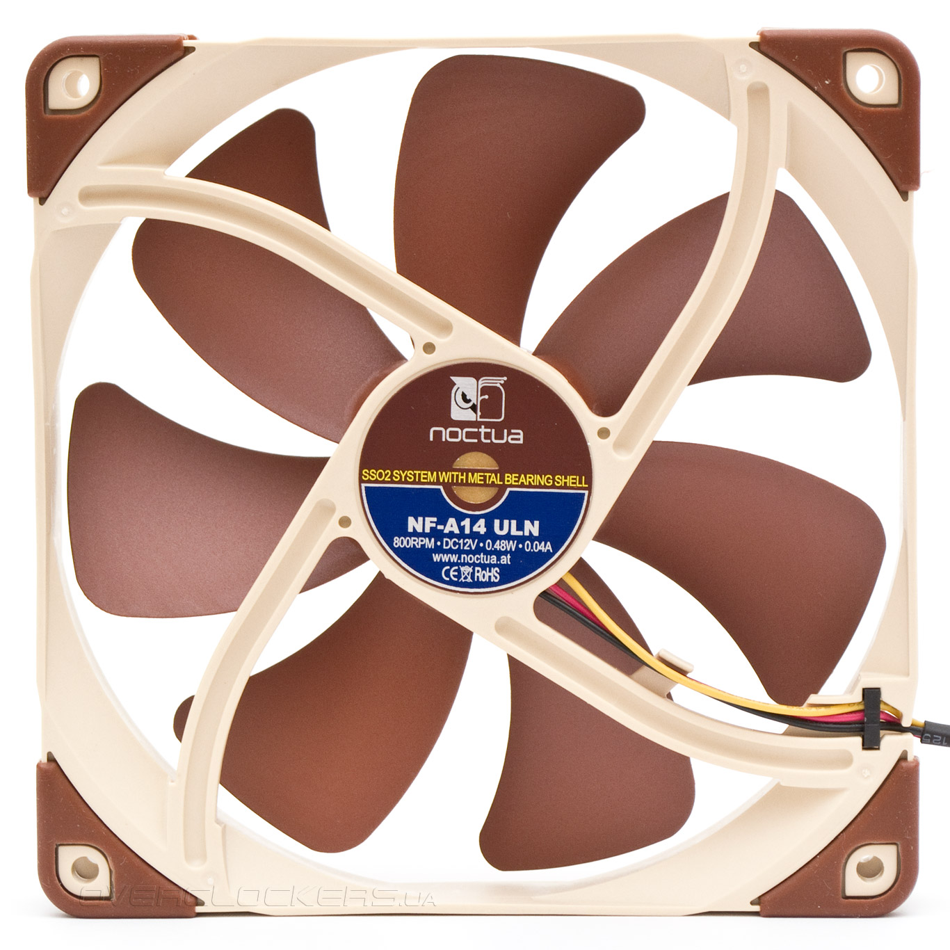

Noctua NF-A14 ULN
По сути, это тот же вентилятор, что Noctua NF-A14 FLX, отличающийся лишь максимальной скоростью вращения, сниженной до 800 об/мин. Как следствие — улучшилась и общая акустическая тональность. Теперь пропеллер бесшумен во всем диапазоне вращения, начинающемся с 500 об/мин и 7 В.
Noctua NF-A14 ULN Noctua NF-A14 ULN
Используется подшипник SSO2. На углы рамки надеты резиновые уголки, предотвращающие передачу вибраций. Длина трехконтактного шнура питания в резиновой оплетке — 200 мм.
Noctua NF-A14 ULN

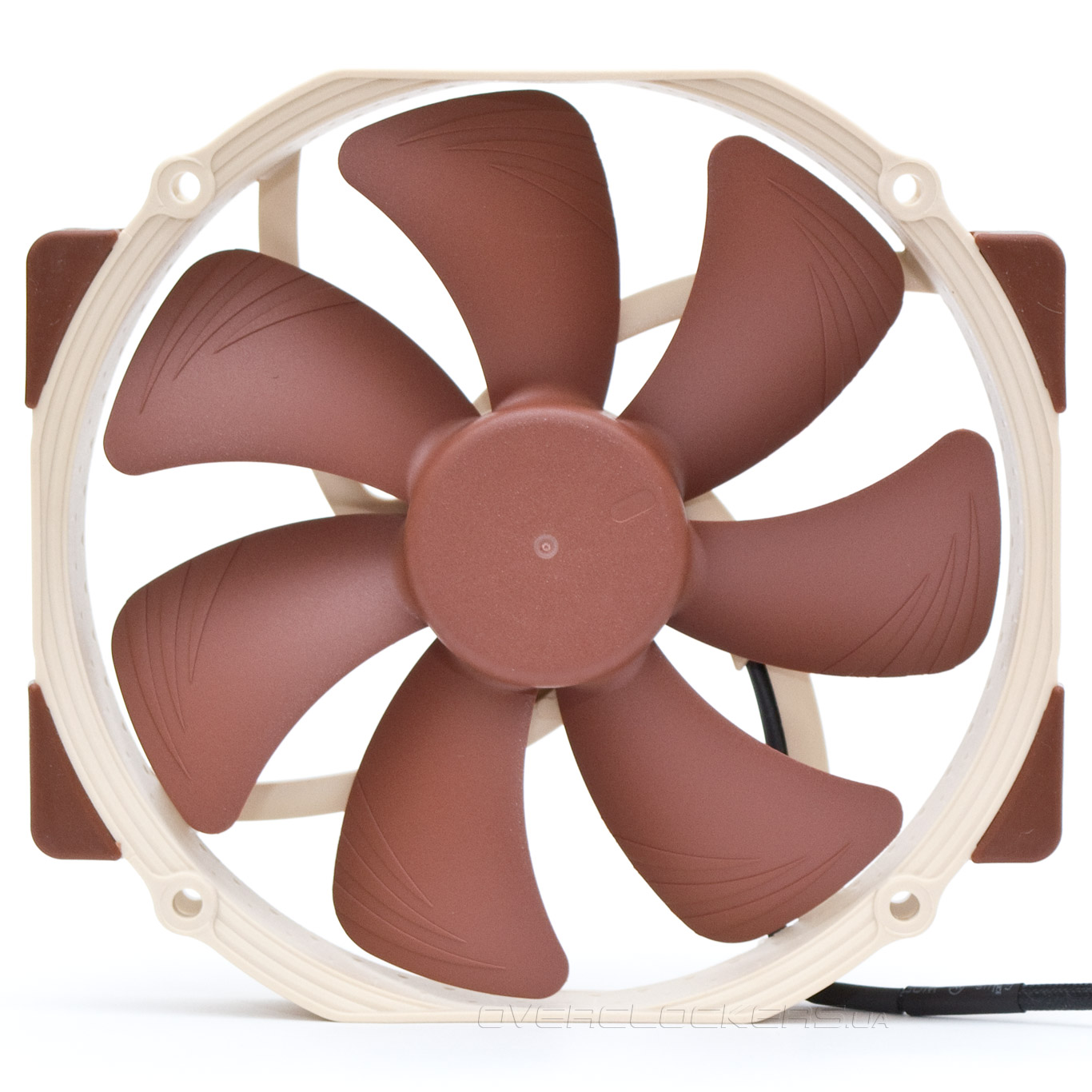

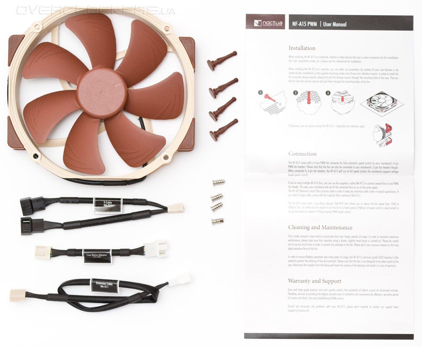

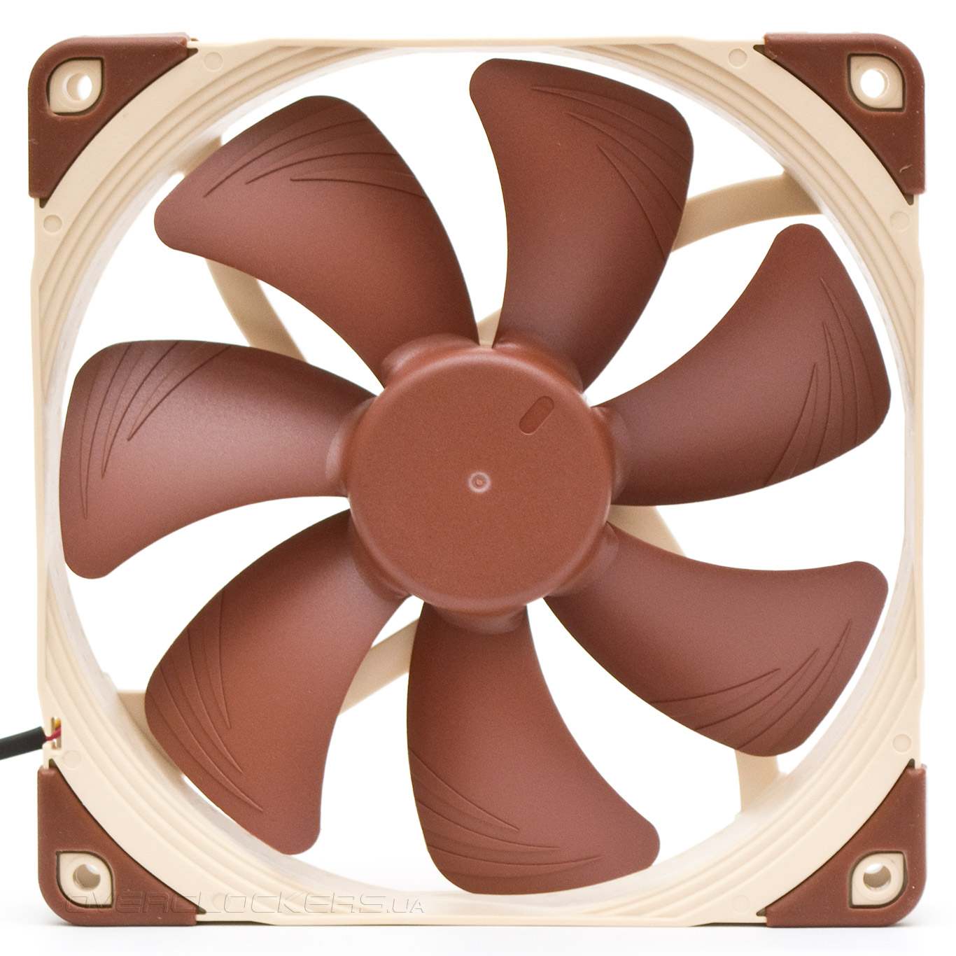

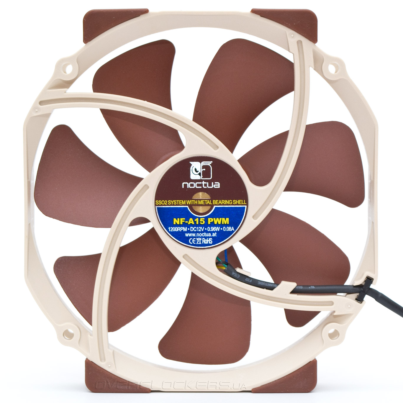

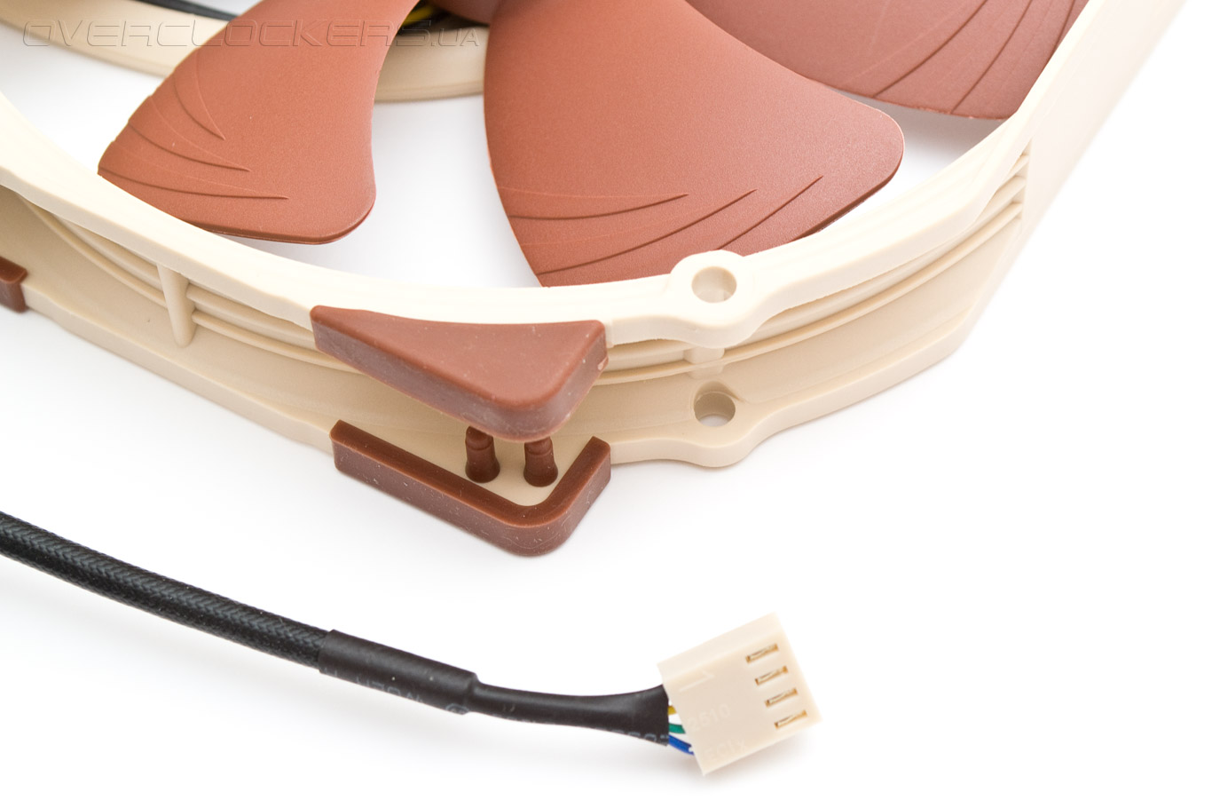

Noctua NF-A15 PWM
Наконец-то австрийцы выпустили прямого конкурента для вентиляторов Thermalright серий TY — 140 и 150. Крыльчатка позаимствована у NF-A14, но оригинальная рамка достигает габаритов 150х140х25 мм. Посадочные отверстия рассчитаны на типоразмер 120 мм, что указывает на «радиаторное» назначение данной модели. Скорость вращения контролируется посредством ШИМ в диапазоне от 300 до 1200 об/мин. В случае подключения к трехконтактному разъему, вентилятор заработает при напряжении 6 В и 650 об/мин. Скорость в 900 об/мин у этой модели является порогом комфорта для человеческого слуха. С точки зрения общей акустики претензии к данной модели отсутствуют.
Noctua NF-A15 PWM Noctua NF-A15 PWM
Используется подшипник SSO2. На углы рамки надеты резиновые уголки, предотвращающие передачу вибраций. Длина четырехконтактного шнура питания в резиновой оплетке составляет 200 мм.
Noctua NF-A15 PWM

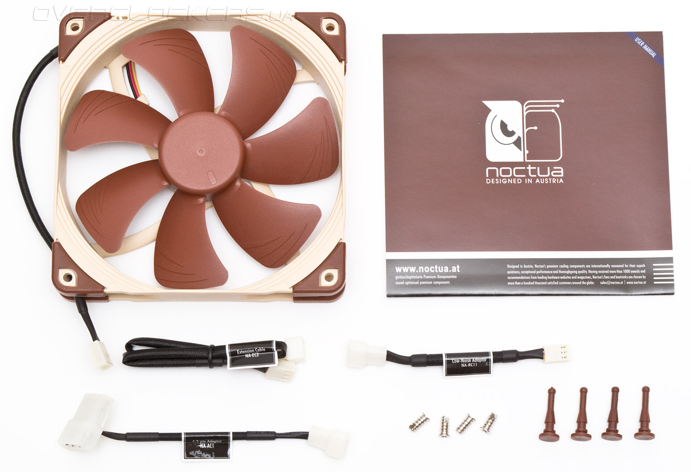

В комплект поставки включены:
  • NA-YC1 — разветвитель с одного четырехконтактного разъема на два;
  • NA-RC9 — понижающий четырехконтактный адаптер, 900 об/мин и 9 В;
  • NA-EC2 — четырехконтактный удлинитель, длиной 300 мм;
  • инструкция.
Noctua NF-A15 PWM
Премиум-упаковка позволяет ощутить стоимость данного изделия, даже не извлекая его наружу.

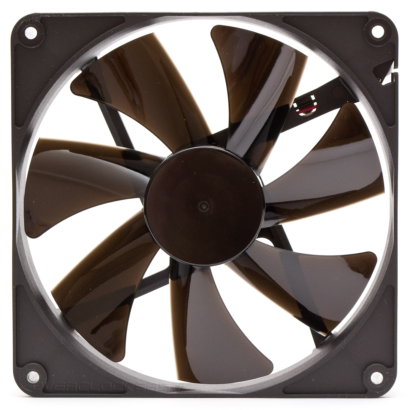

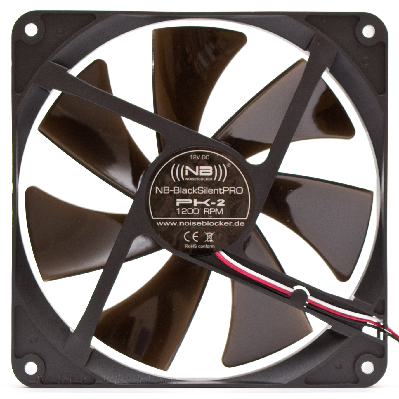

Noiseblocker NB-Blacksilent PRO PK-2
Полностью черный, классический 140-мм вентилятор известной немецкой фирмы. В производстве находится уже довольно давно. Имеет крыльчатку с семью крупными глянцевыми лопастями, максимальная скорость вращения которых достигает 1200 об/мин. Стартовая скорость — 600 об/мин при напряжении 5 В. В качестве подшипника используется так называемый NB Nano-SLI2, вероятнее всего являющийся подшипником качения, с магнитным центрированием. Вибраций нет, но от статора исходят паразитные звуки, похожие на пение сверчка. В закрытом системном блоке они вряд ли будут слышны. В плане акустики модель можно считать приятной, аэродинамический шум становится различимым с 1100 об/мин. Габариты и посадочные отверстия стандартны для 140-мм модели. Родной трехконтактный кабель питания совсем короткий — всего 20 мм, однако в комплекте есть два удлинителя на выбор.
Noiseblocker NB-Blacksilent PRO PK-2 Noiseblocker NB-Blacksilent PRO PK-2

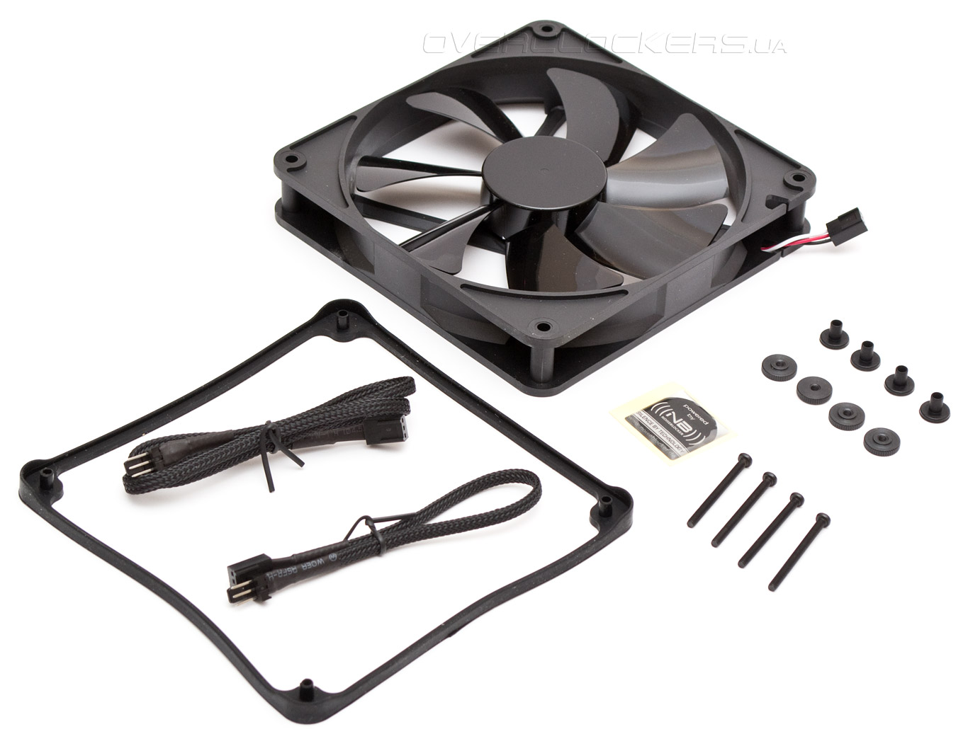

Комплект поставки очень богатый, в нем есть все, что может понадобиться при установке корпусного вентилятора:
  • клейкий шильдик на корпус;
  • четыре длинных винта;
  • четыре ручные гайки;
  • четыре резиновых втулки-виброизолятора;
  • резиновая контурная прокладка для гашения вибраций;
  • один трехконтакный кабель, длиной 200 мм, в оплетке;
  • один трехконтакный кабель, длиной 500 мм, в оплетке.
Глянцевая коробка выполнена в сдержанных черно-белых тонах и содержит базовую информацию, нужную при выборе модели. Что нас удивило, так это указанный с немецкой педантичностью расход воздуха, в то время как китайские производители умудряются спутать между собой даже кубические футы в минуту с кубическими метрами в час.

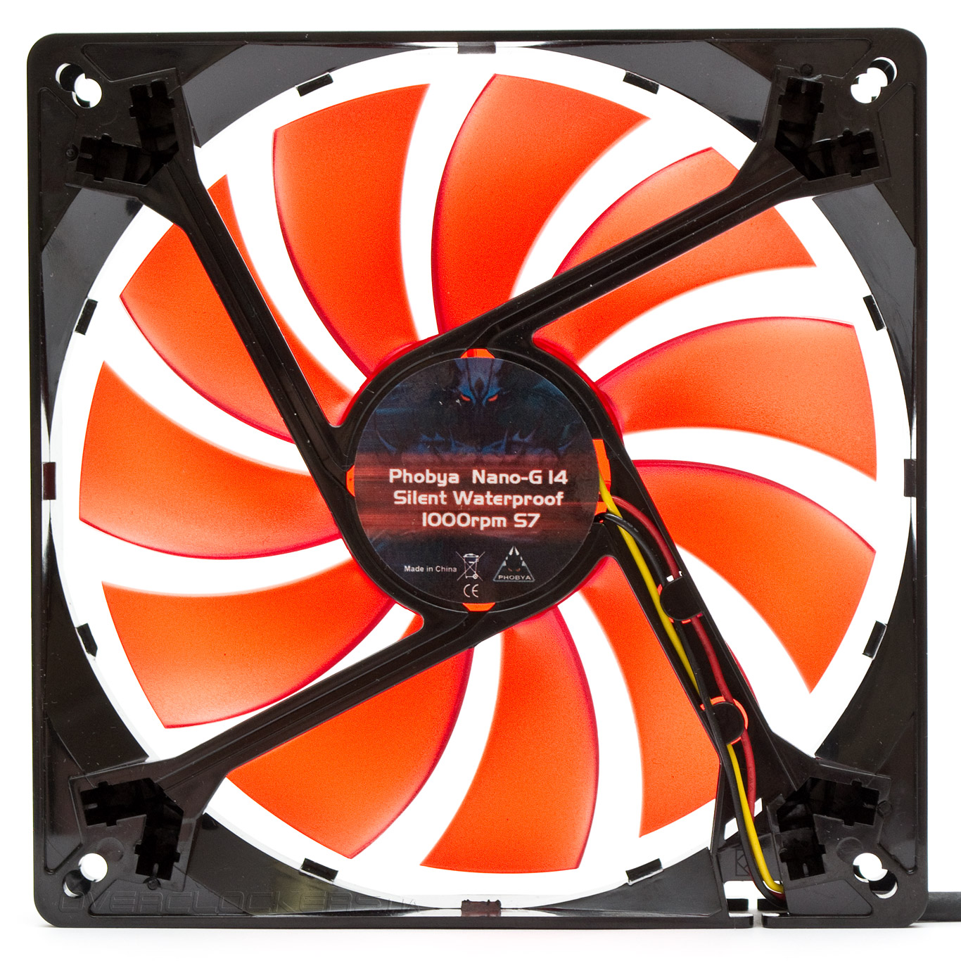

Phobya Nano-G 14 S7
Вентилятор, побудивший нас провести небольшое детективное расследование. Как оказалось, за брендом Phobya скрывается целая группа отдельных производителей, поэтому выпускаемые ее продукты часто имеют мало общего между собой. В основном, марка известна производством компонентов для систем жидкостного охлаждения. Выпускать вентиляторы начали в 2010 году. И главным их отличием была заявлена водоустойчивость, что прежде было характерно для моделей от Nanoxia. Максимальная скорость крыльчатки — 1000 об/мин. Стартовое напряжение — 6 В и 600 об/мин. В подшипнике слышно еле различимое с очень близкого расстояния постукивание. В целом же пропеллер можно охарактеризовать как удачный и тихий. Еще одна особенность модели заключается в том, что отверстия крепления подходят как под посадочный размер 140 мм, так и под 135 мм. Кроме того, конструкция рамки подозрительно напоминает вентилятор Enermax, о котором мы рассказывали ранее.
Phobya Nano-G 14 S7 Phobya Nano-G 14 S7
Когда дело дошло до подшипника, наши подозрения о сходстве только усилились. Сильный магнитный эффект с обратной стороны статора однозначно говорит о том что Phobya Nanoflux и Enermax Twister bearing — это по сути одна и та же втулка с магнитной стабилизацией оси. Следовательно, лопасти должны сниматься и здесь, но это не заявлено как официальная возможность, потому было решено оставить их в покое. Комплект поставки крайне скромный и включает в себя только кабель 7 В резистора в оплетке, длиной 200 мм. Он удачно снижает обороты лишь до 900 в минуту, а значит, до напряжения 9 В. Родной трехконтактный шнур питания в оплетке имеет длину 500-мм.
Phobya Nano-G 14 S7
Упаковка рассчитана на восторженного покупателя, потому вынести много полезной информации из нее не получится.

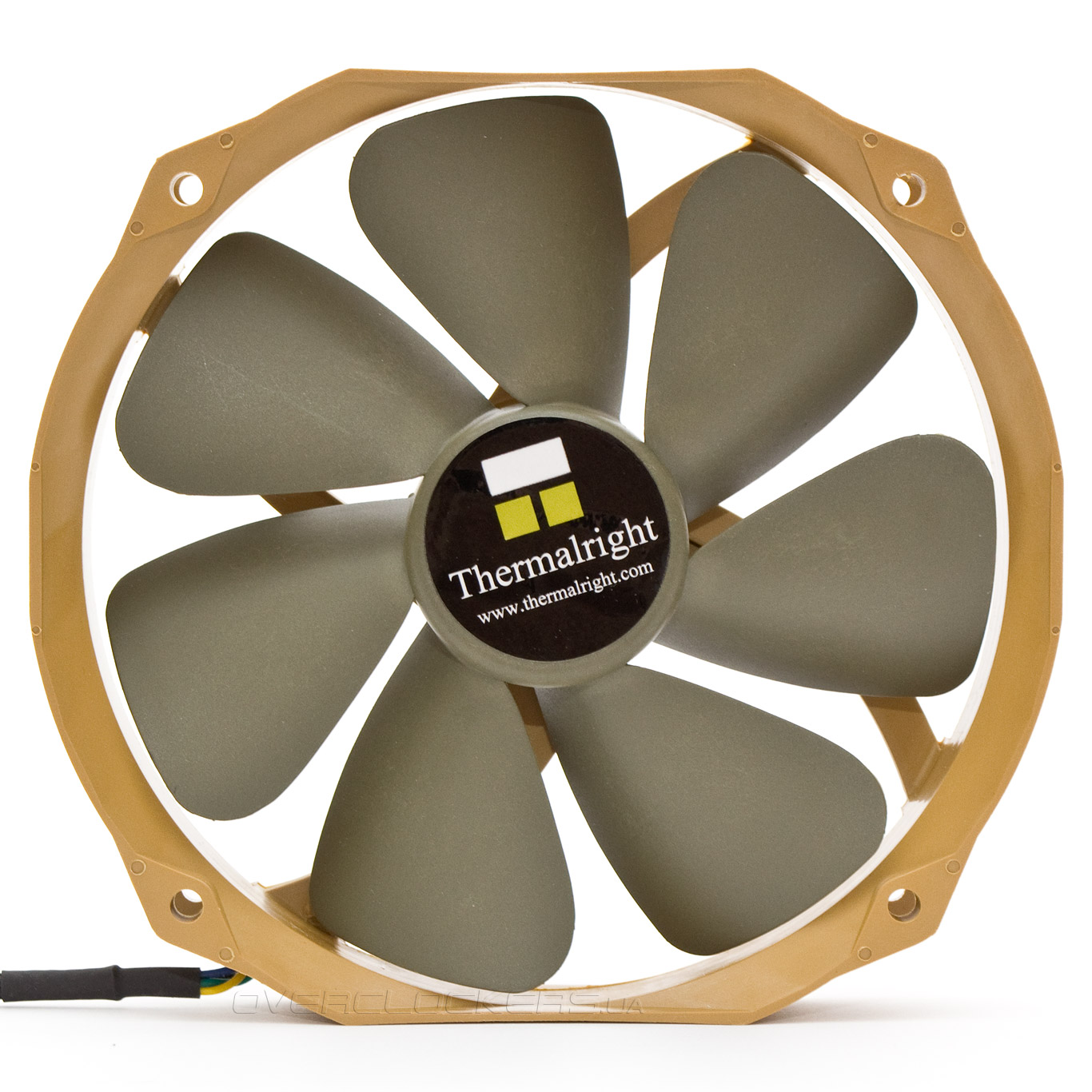

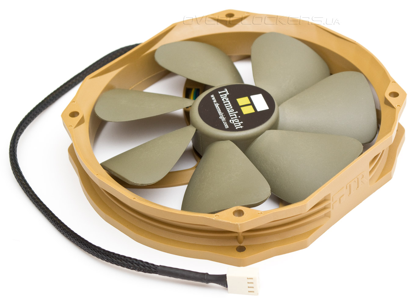

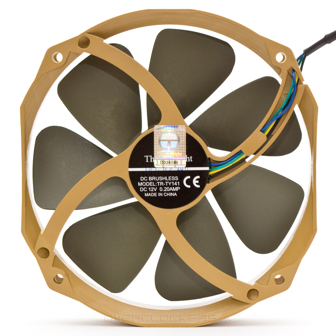

Thermalright TR TY-141
Модель, пришедшая на смену очень популярному TR TY-140. Имеет два существенных отличия. Во-первых, вместо гидродинамического подшипника (EHFB по версии Thermalright) используется двухрядный шариковый подшипник качения. Излишне объяснять, что из-за этого вентилятор стал работать ощутимо громче. Кроме того он оказался плохо сбалансирован, из-за чего присутствует шелест и сильная вибрация. Хотя, возможно, что это лишь погрешность нашего экземпляра. Во-вторых, изменения коснулись лопастей. Теперь крыльчатка действительно стала похожа на гребной винт корабля, значительно прибавив в размерах. Выглядит многообещающе в плане производительности. Скорость вращения регулируется в диапазоне 900–1300 об/мин с помощью ШИМ. При регулировке напряжением для старта потребуется 9 В, а скорость составит 1000 об/мин. Тихого режима работы эта модель не имеет и четко позиционируется на слух даже на минимальной скорости вращения.
Thermalright TR TY-141 Thermalright TR TY-141
Рамка имеет габариты 152х140х26 мм, посадочные отверстия рассверлены под типоразмер 120 мм. Длина четырехконтактного шнура питания в оплетке — 300 мм. В комплекте нет ровным счетом ничего.
Коробка выполнена в фирменном для компании Thermalright спартанском стиле. Хитрый прием, заставляющий покупателя чувствовать, что все деньги заплачены исключительно за продукт, а не за упаковку.

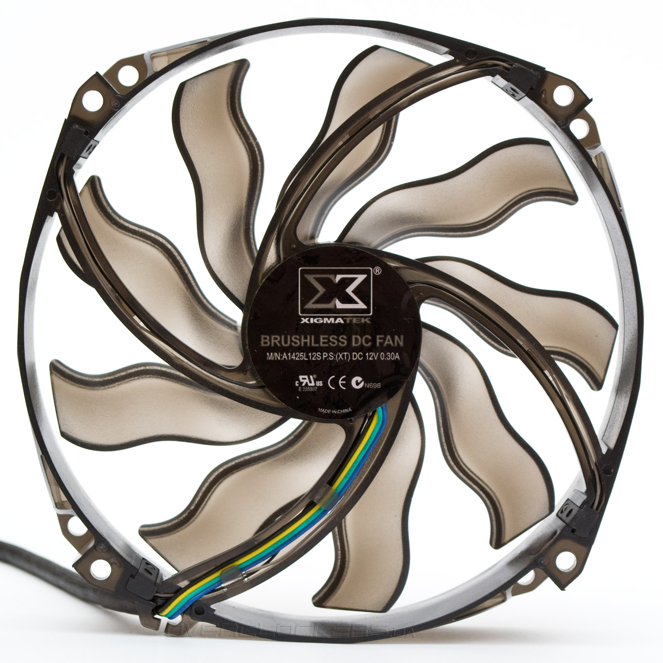

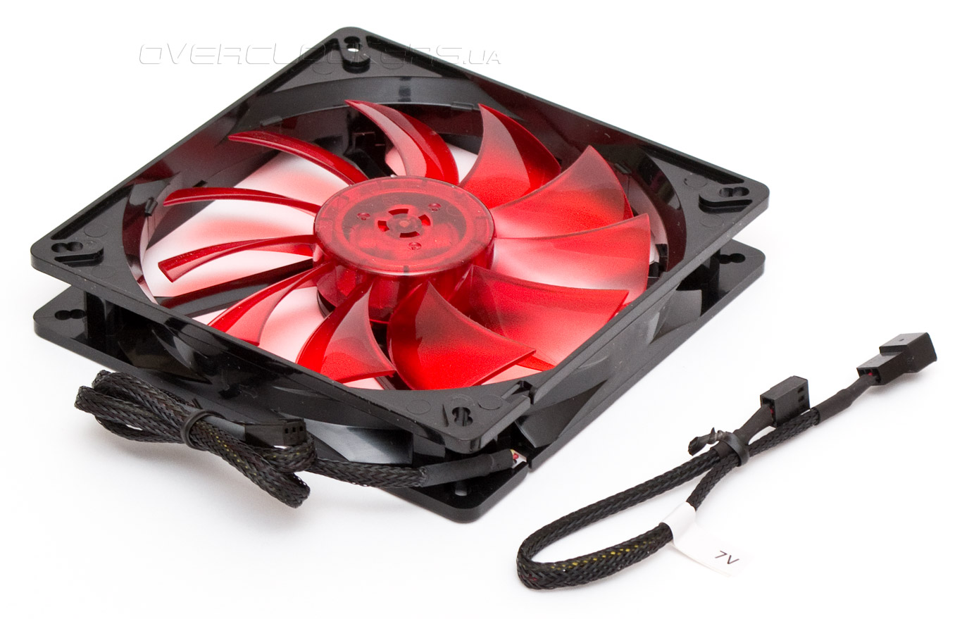

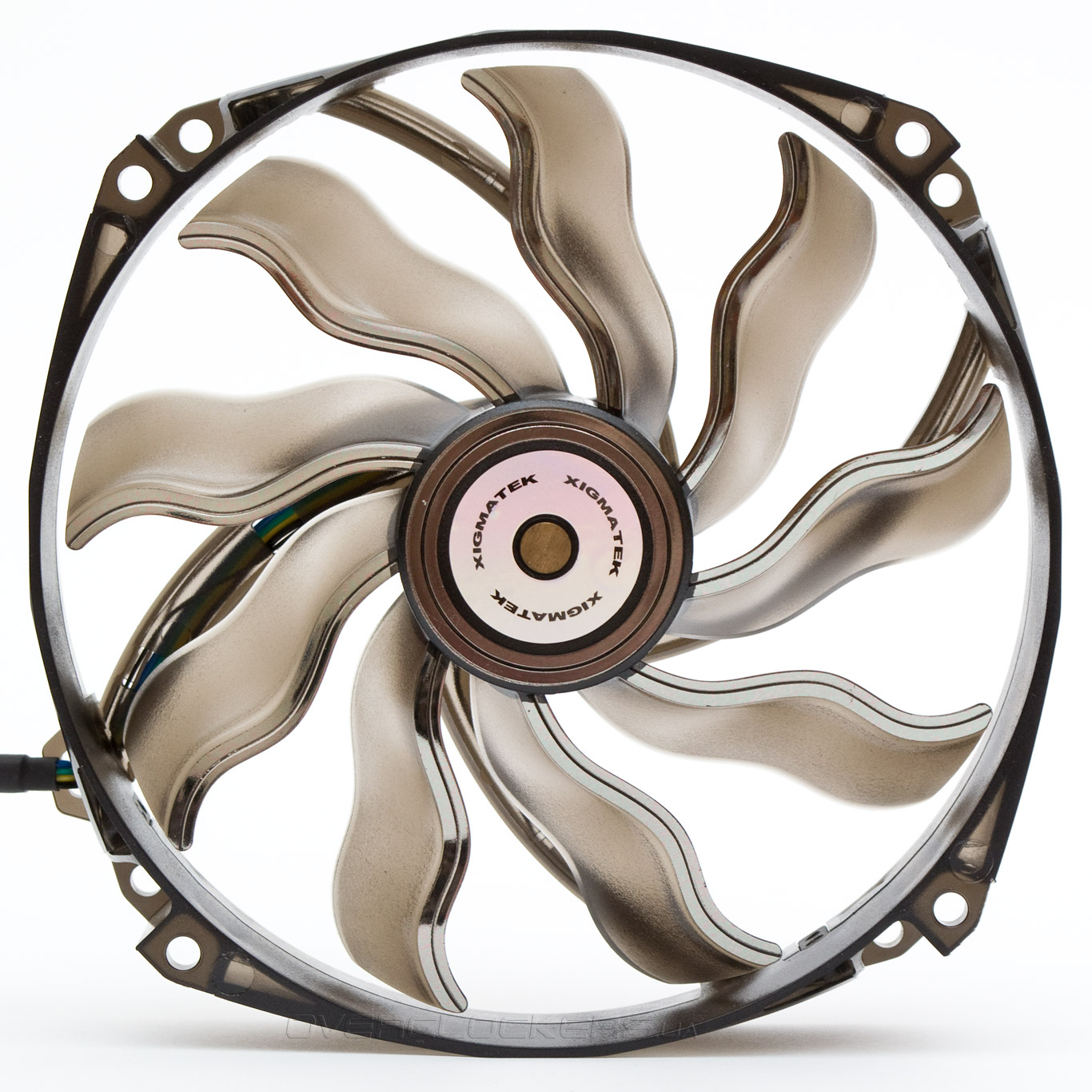

Xigmatek XAF-F1454
Единственный в тесте вентилятор с красивой белой подсветкой. Принадлежит к серии XAF, название которой производитель буквально расшифровывает как «мощный воздушный поток». Рамка практически круглая, отверстия в ней рассчитаны на типоразмер 120-мм. Лопасти имеют экзотично выгнутую волнообразную форму с законцовками, стилизованными под металл. Скорость вращения крыльчатки контролируется посредством ШИМ в диапазоне 800–1200 об/мин. При регулировке напряжением пропеллер способен стартовать с 5 В и 600 об/мин.
Xigmatek XAF-F1454 Xigmatek XAF-F1454

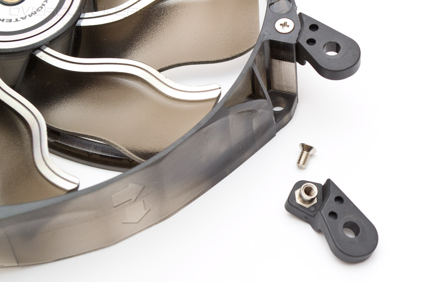

Подшипник — улучшенная втулка с медной осью. Сбалансирован он вполне прилично, однако вибрации и призвук электроники все равно слышны. Если требуется установить вентилятор на 140-мм посадочное место, в комплекте есть специальные лапы, фиксирующиеся винтами. Единственное «но» — винты слишком мелкие для обычной отвертки.
Xigmatek XAF-F1454

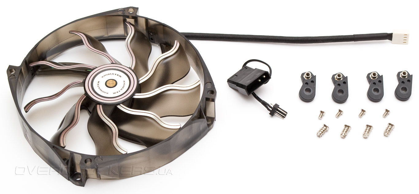

В комплекте находится переходник с трех контактов на «молекс», четыре самореза, четыре винта и «лапы-переходники» под посадку 140 мм. Длина шнура питания в приятной черной оплетке составляет 300 мм. Коннектор питания четырехконтактный.
Xigmatek XAF-F1454
Прозрачный упаковочный блистер многоразовый. Может содержать три варианта вентиляторов. Поэтому, при покупке обращайте внимание на маркировку. Основная техническая информация находится на обороте.
