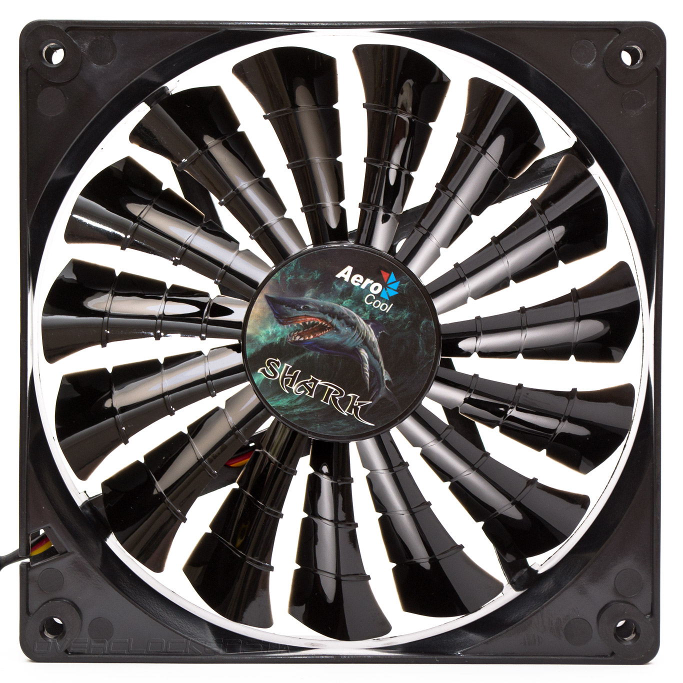

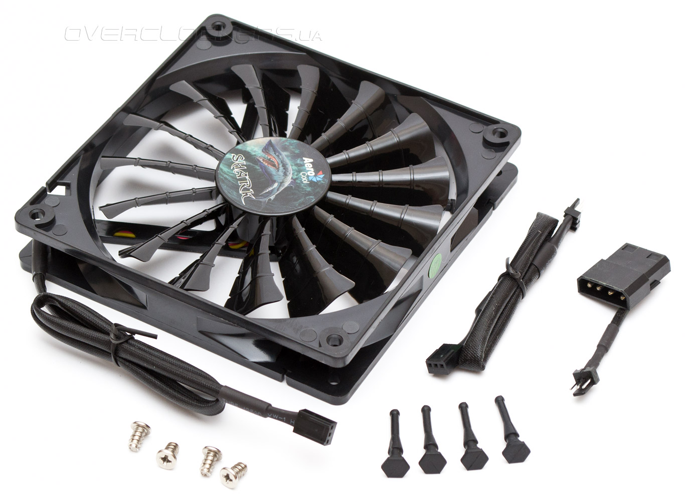

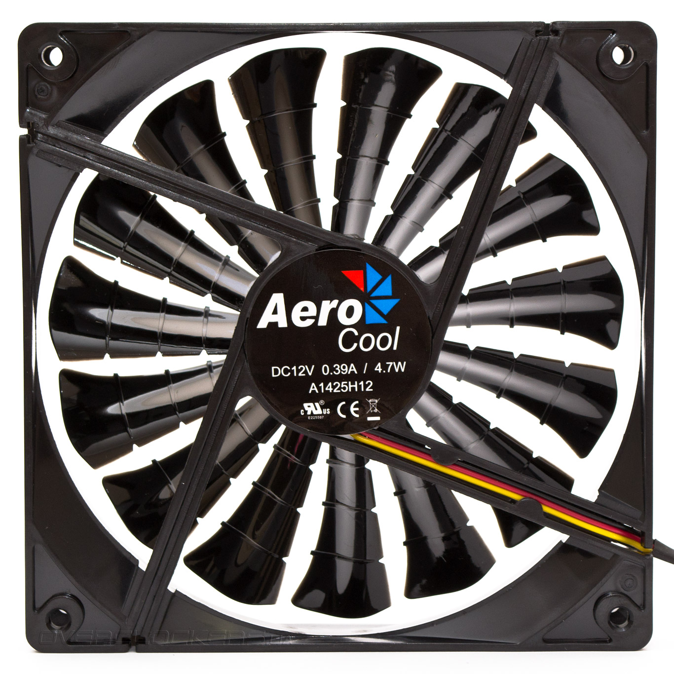

Aerocool Shark 14cm Black Edition
Вентилятор, представляющий новую для компании Aerocool линейку Shark, основанную на гидродинамическом подшипнике. Выполнен полностью в черном цвете с глянцевым отливом. Крыльчатка насчитывает 15 лопастей, напоминающих плавник акулы, изображенной на роторе. Максимальная скорость вращения достигает 1500 об/мин. Вибрации минимальные, особых призвуков нет, но аэродинамический шум различим начиная с 900 об/мин. Данная модель отличается чрезвычайно высоким уровнем энергопотребления.
Aerocool Shark 14cm Black Edition Aerocool Shark 14cm Black Edition
Габариты рамки вентилятора стандартные, посадочные отверстия рассчитаны на типоразмер 140 мм. Шнур питания трехконтактный, в черной резиновой оплетке, длиной 500 мм. В комплект входят:
  • переходник с «молекс» на трехконтактный разъем;
  • четыре качественных шурупа;
  • четыре резиновые шпильки;
  • понижающий резистор длиной 250 мм.
Диапазон понижения заявлен на 7 В, но это неправда. На самом деле напряжение снижается до 5 В и при этом происходит сильный нагрев переходника. Поэтому использовать резистор крайне не рекомендуется, несмотря на удачный диапазон снижения скорости — 800 об/мин.
Рекламный текст на весьма информативной упаковке указывает, что данный пропеллер обладает самым большим числом лопастей в мире.

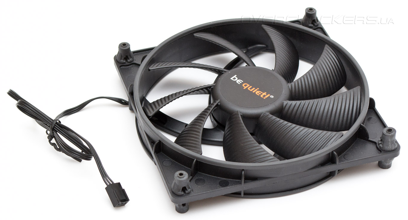

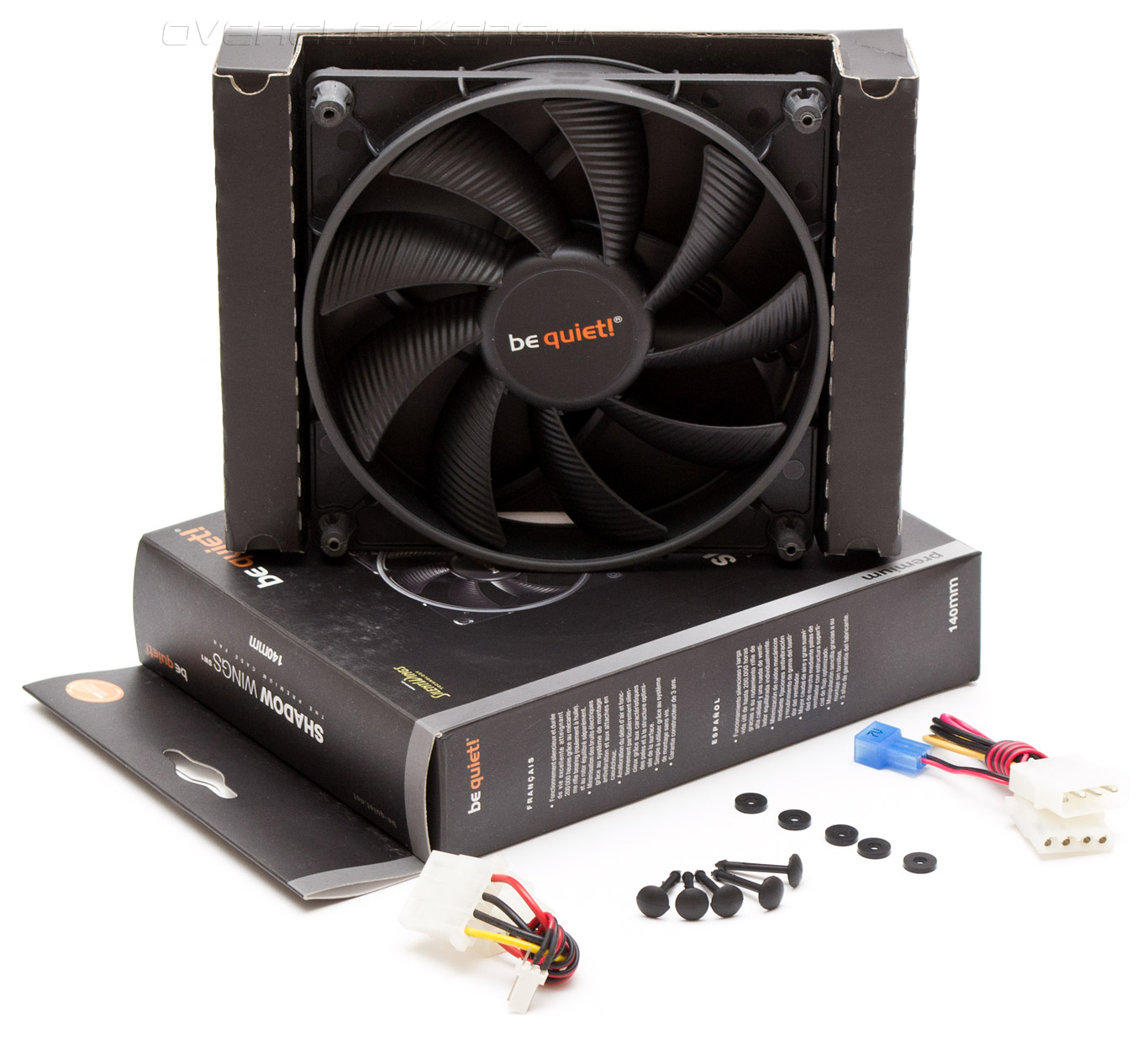

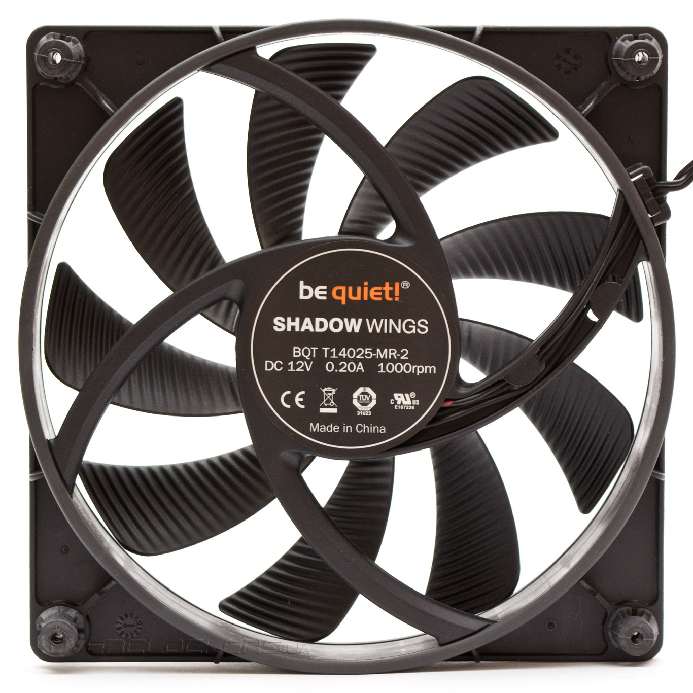

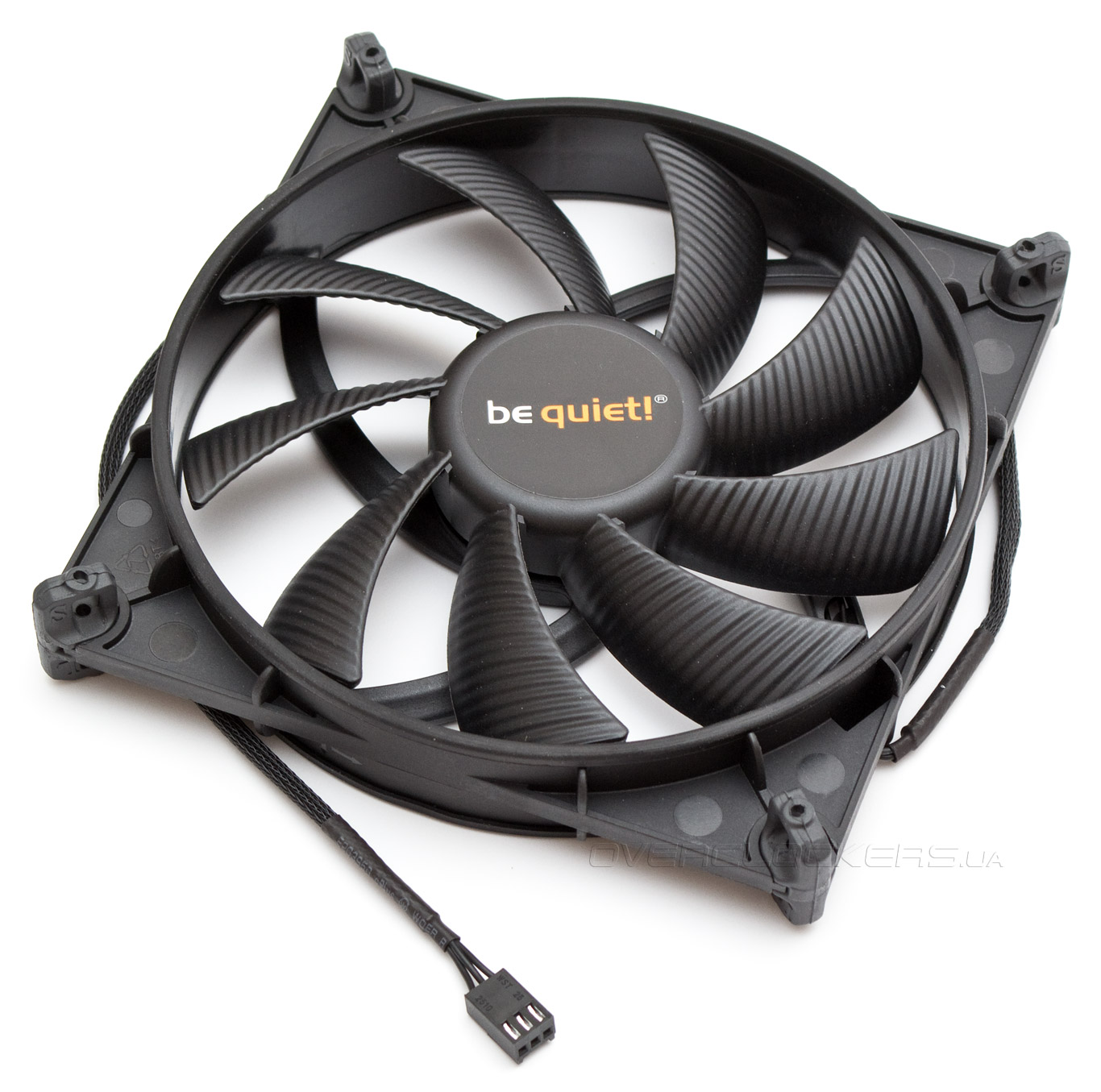

be quiet! Shadow Wings 140mm

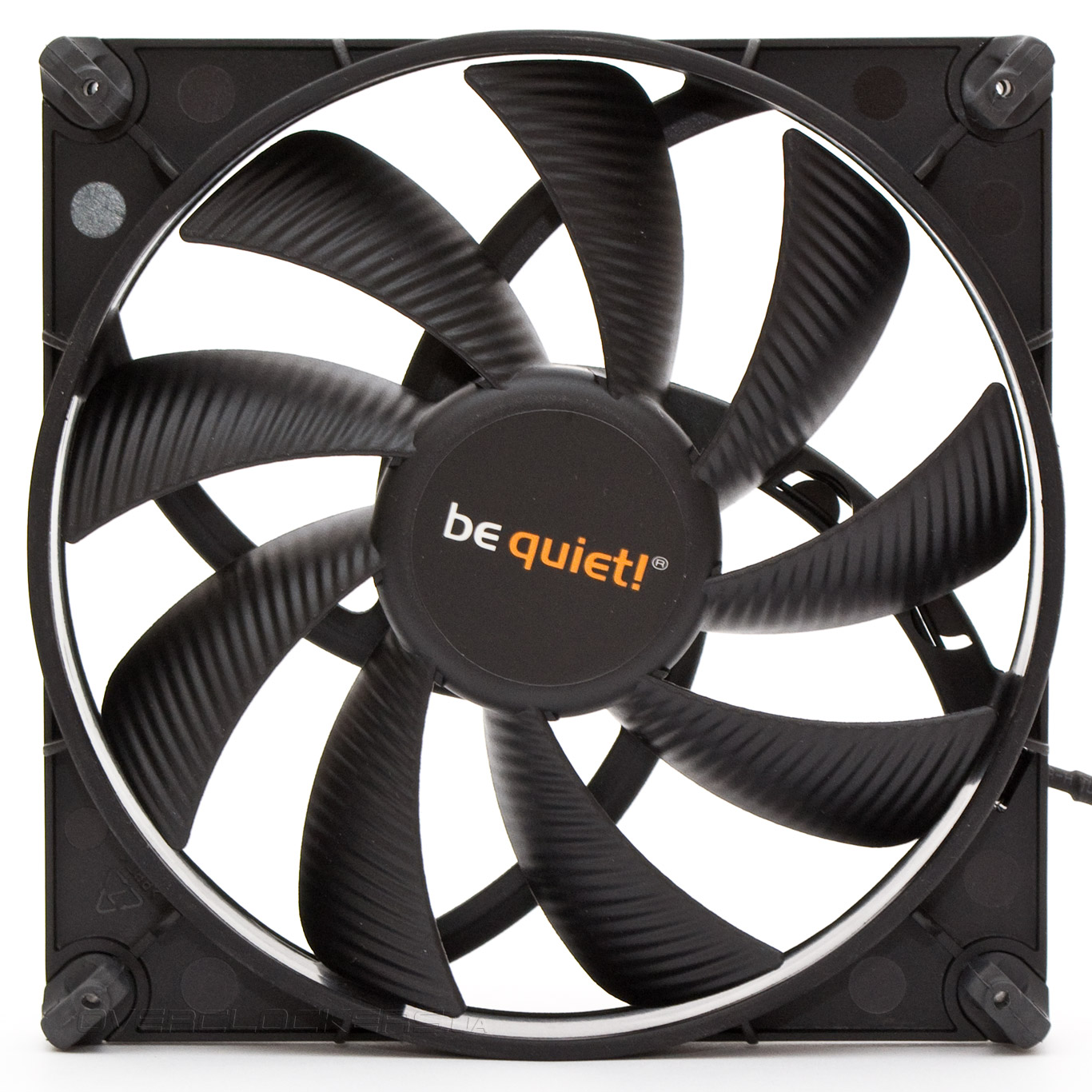

Удешевленная за счет более простого подшипника вариация вентилятора Silent Wings. Полностью черного цвета, лопасти маленькие с продольными полосками, задачей которых является снижение турбулентности воздушного потока и уменьшение аэродинамического шума. Уверенно стартует с 3 В при 300 об/мин. Максимальная скорость вращения крыльчатки — 1000 об/мин. Ротор заметно шуршит, начиная с 650 об/мин (7 В). Габариты рамки стандартные, посадочные отверстия соответствуют типоразмеру 140 мм. Однако за счет гибкости креплений можно попытаться использовать их и с 135-мм посадкой.
be quiet! Shadow Wings 140mm be quiet! Shadow Wings 140mm
Длина черного шнура питания — 450 мм. Подключение трехконтактное. Тип используемого подшипника — нарезная втулка. Подшипник хорошо сбалансирован, но все равно работает довольно громко. Серая окантовка рамки вентилятора прорезинена с обеих сторон. По углам, на местах крепежных отверстий расположены четыре встроенных резиновых демпфера.
Помимо вентилятора в комплект поставки входят:
  • пять пластиковых шпилек;
  • пять резиновых шайб;
  • трехконтактный переходник на «молекс»;
  • понижающий переходник 7 В с «молекс» на трехконтактный разъем.
Коробка черного цвета, информативная, с красивой полиграфией, но без особых дизайнерских изысков.

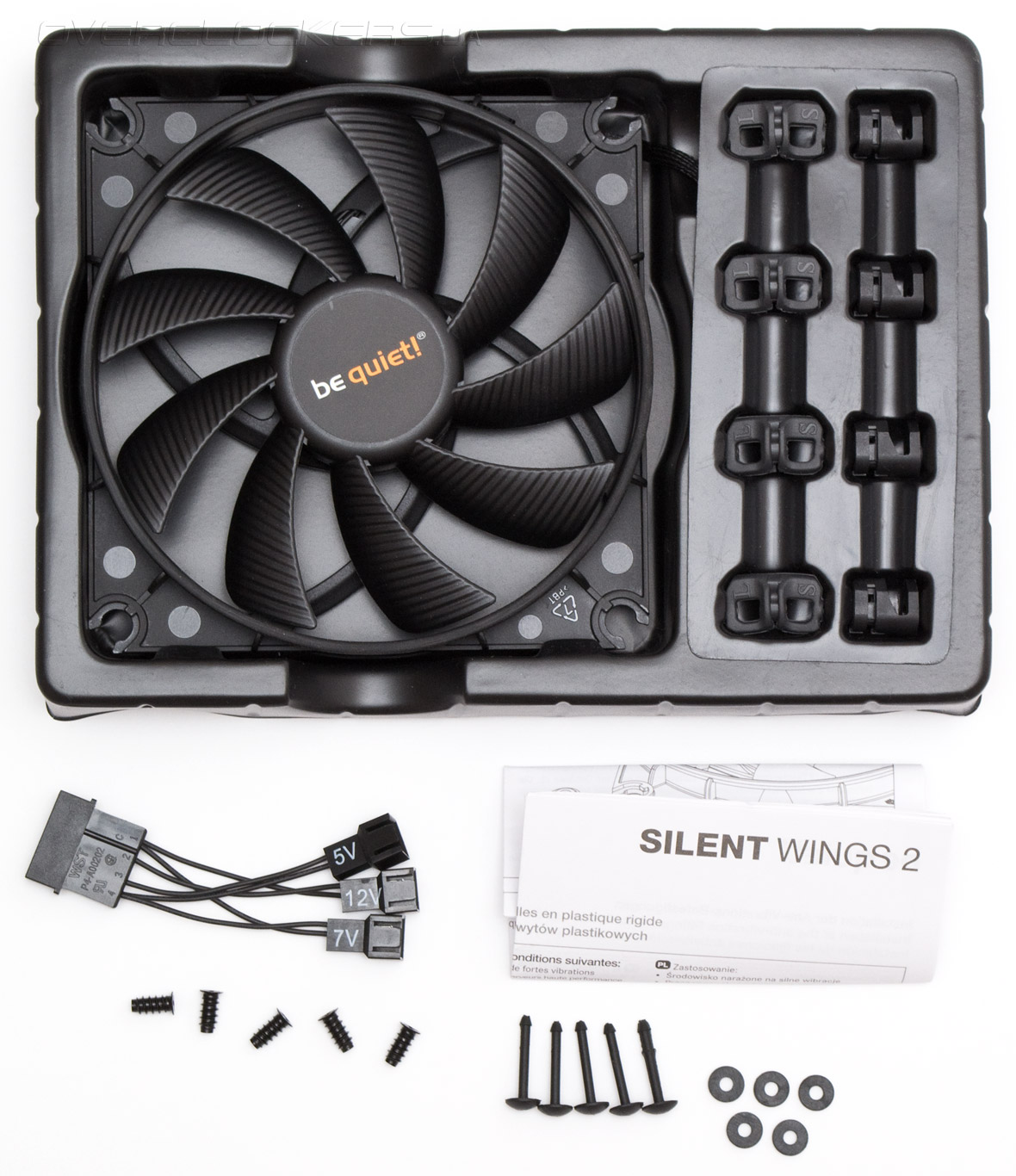

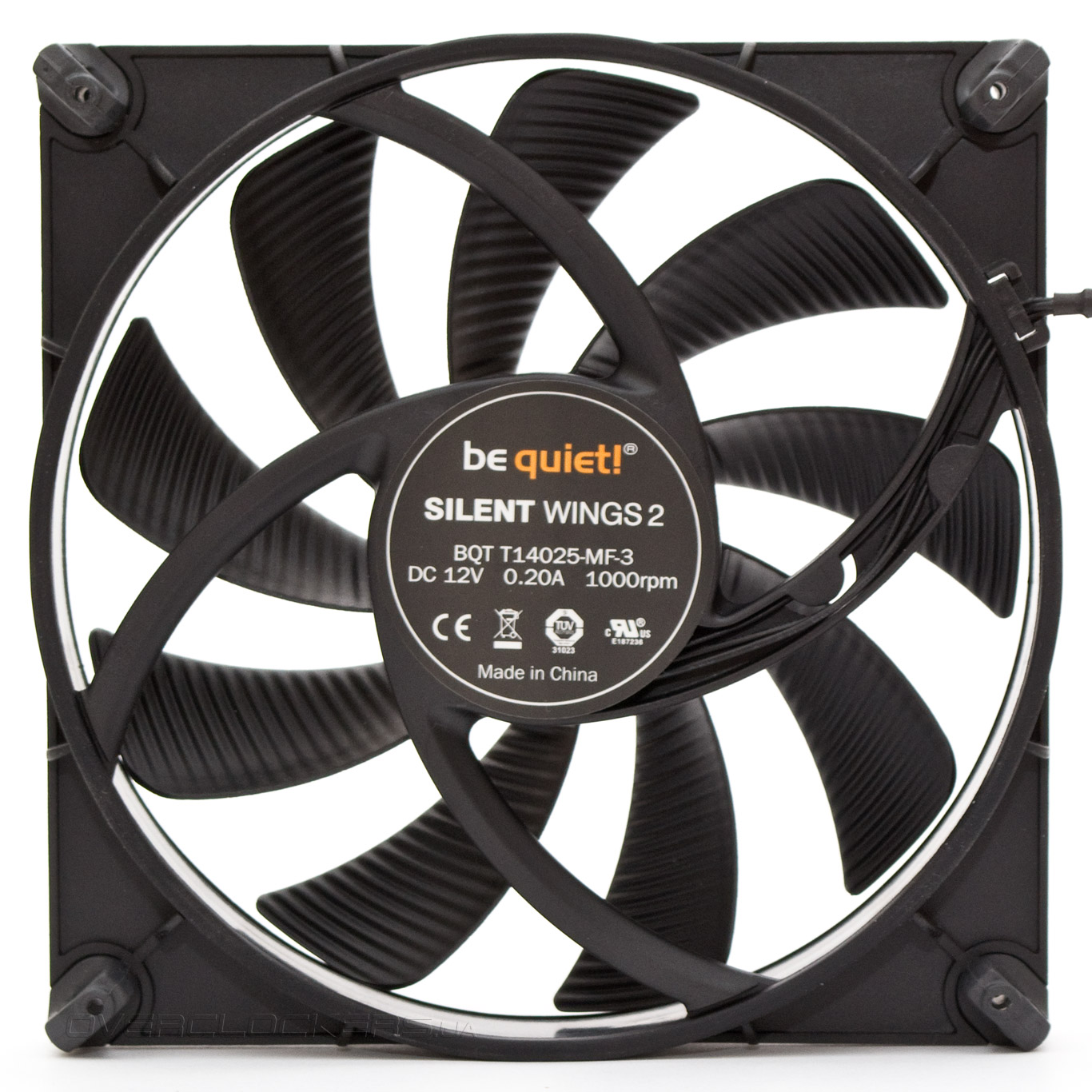

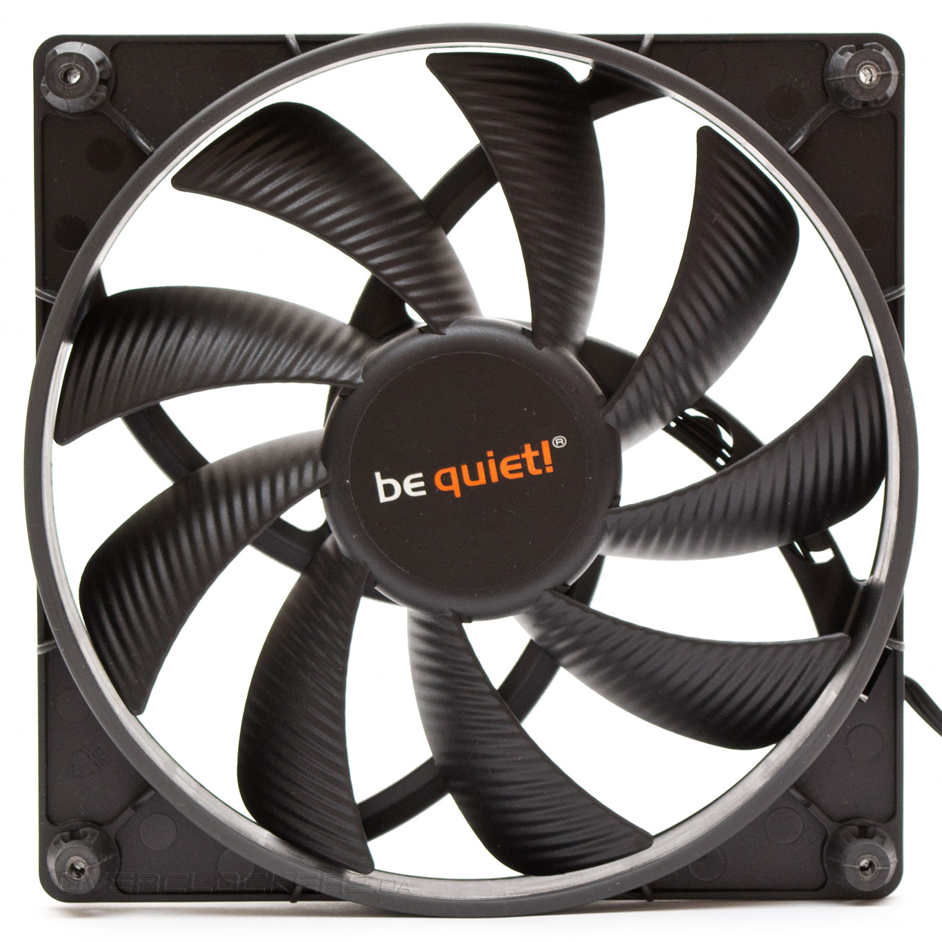

be quiet! Silent Wings 2 140mm
140-мм версия одной из самых тихих в мире серий вентиляторов Silent Wings. Оснащена качественным гидродинамическим подшипником. Крыльчатка имеет девять узких лопастей с характерными продольными полосами, улучшающими акустические показатели. Пропеллер, стартующий с 4 В и 350 об/мин, остается бесшумным вплоть до максимальных 1000 об/мин. Не имеет никаких посторонних призвуков, независимо от ориентации.
be quiet! Silent Wings 2 140mm be quiet! Silent Wings 2 140mm
Круглая рамка вентилятора проложена мягкой резиной по контуру. Размер рамки стандартный, посадка рассчитана на типоразмер 140-мм. Длина кабеля питания, заключенного в оплетку — 450 мм, подключение трехконтактное.

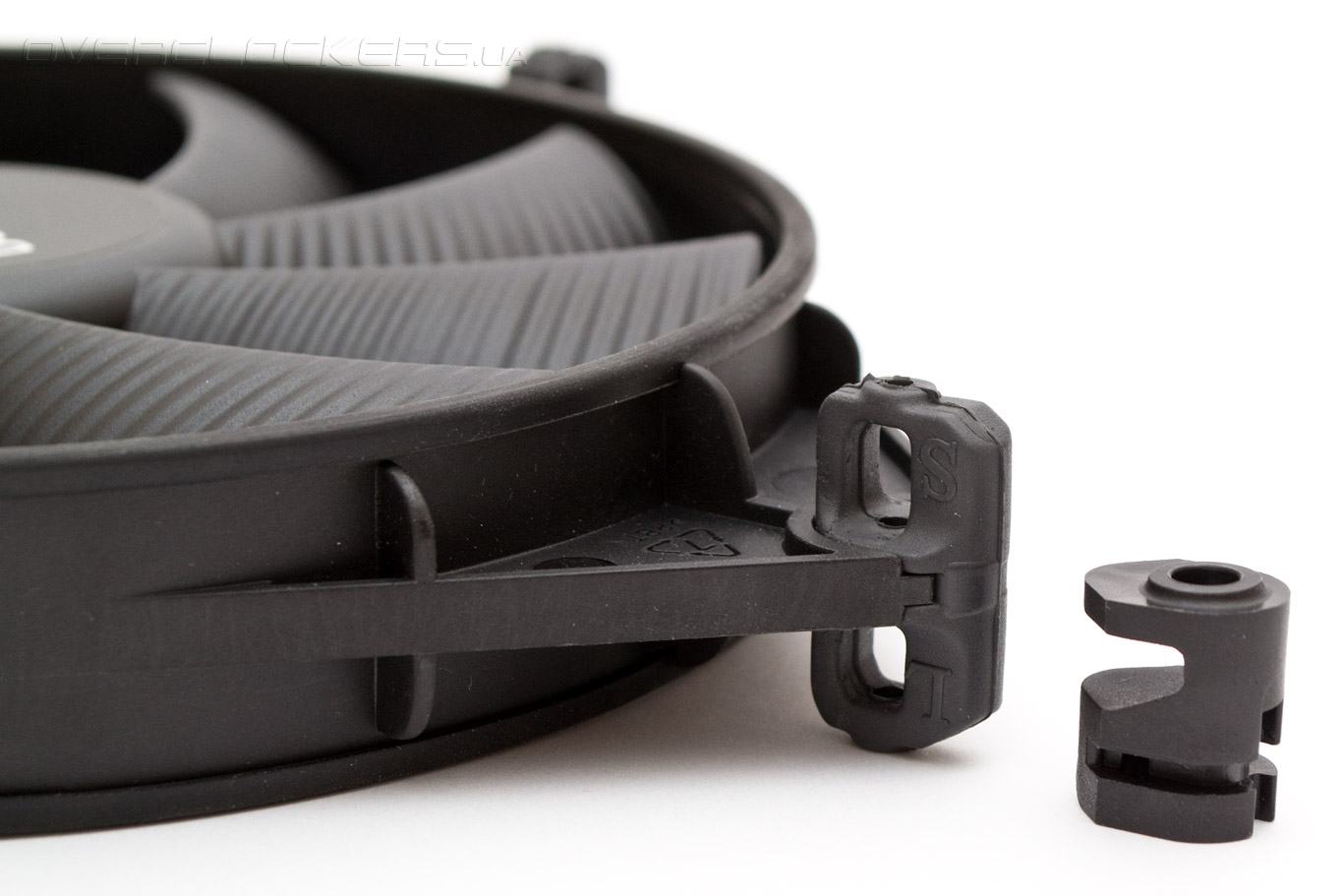

Крепления съемные и имеют два варианта. Первый — жесткий пластик, если требуется фиксация винтами. Второй вариант — гибкие резиновые демпферы, имеющие две стороны. Первая «S» позволяет установить вентилятор заподлицо со стенкой корпуса. Вторая «L» отодвигает рамку на 1 мм от плоскости крепления. В качестве фиксаторов используются пластиковые шпильки.
В комплекте аксессуаров находятся:
  • инструкция;
  • пять винтов-саморезов;
  • пять резиновых прокладок;
  • четыре резиновых крепления;
  • четыре пластиковых крепления;
  • адаптер «молекс» на трехконтактный разъем с подключением в 5, 7 или 12 В.
Упаковка — премиум класса, матово-черная, с дополнительным разворотом спереди и пластиковым лотком внутри.

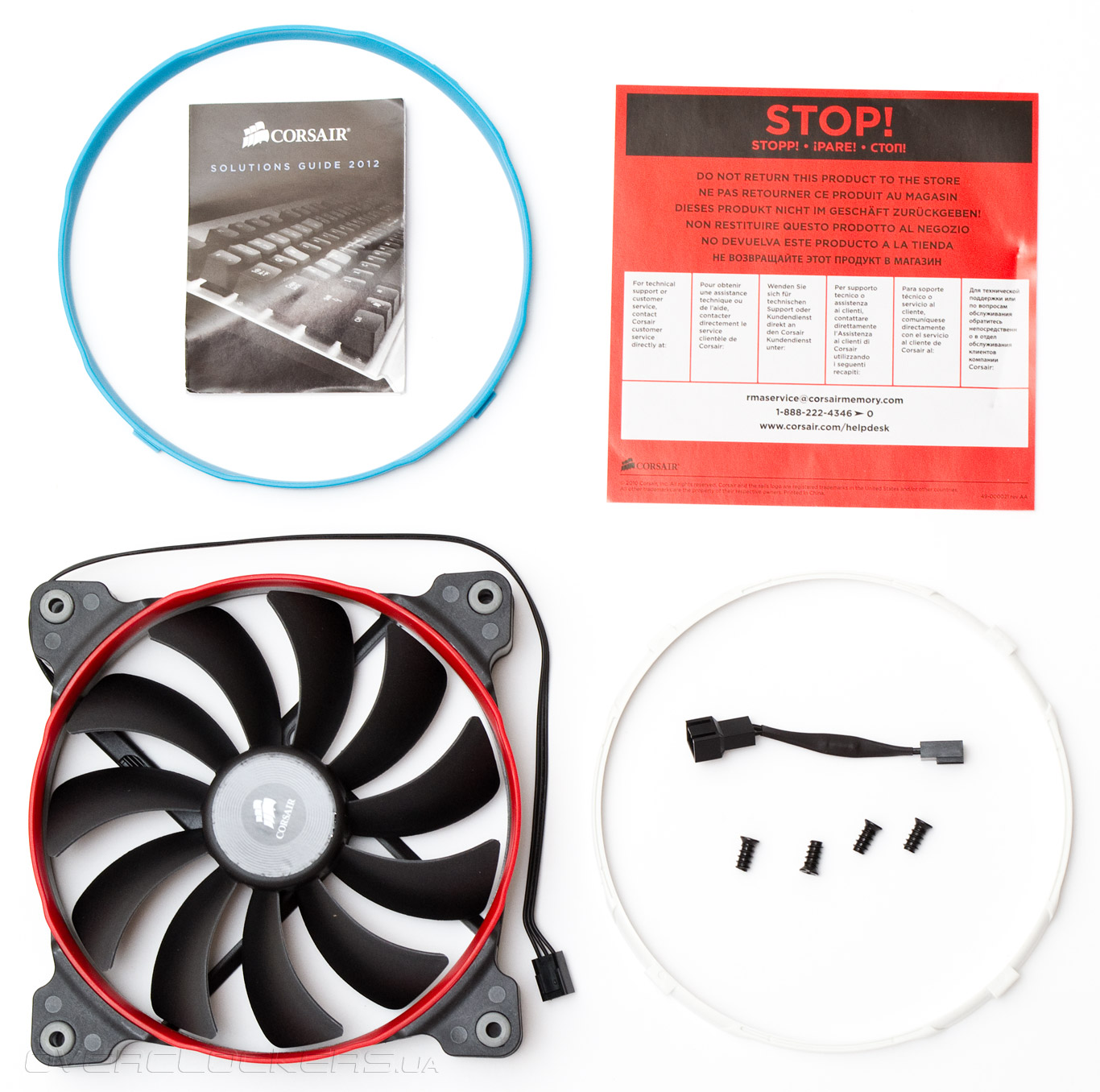

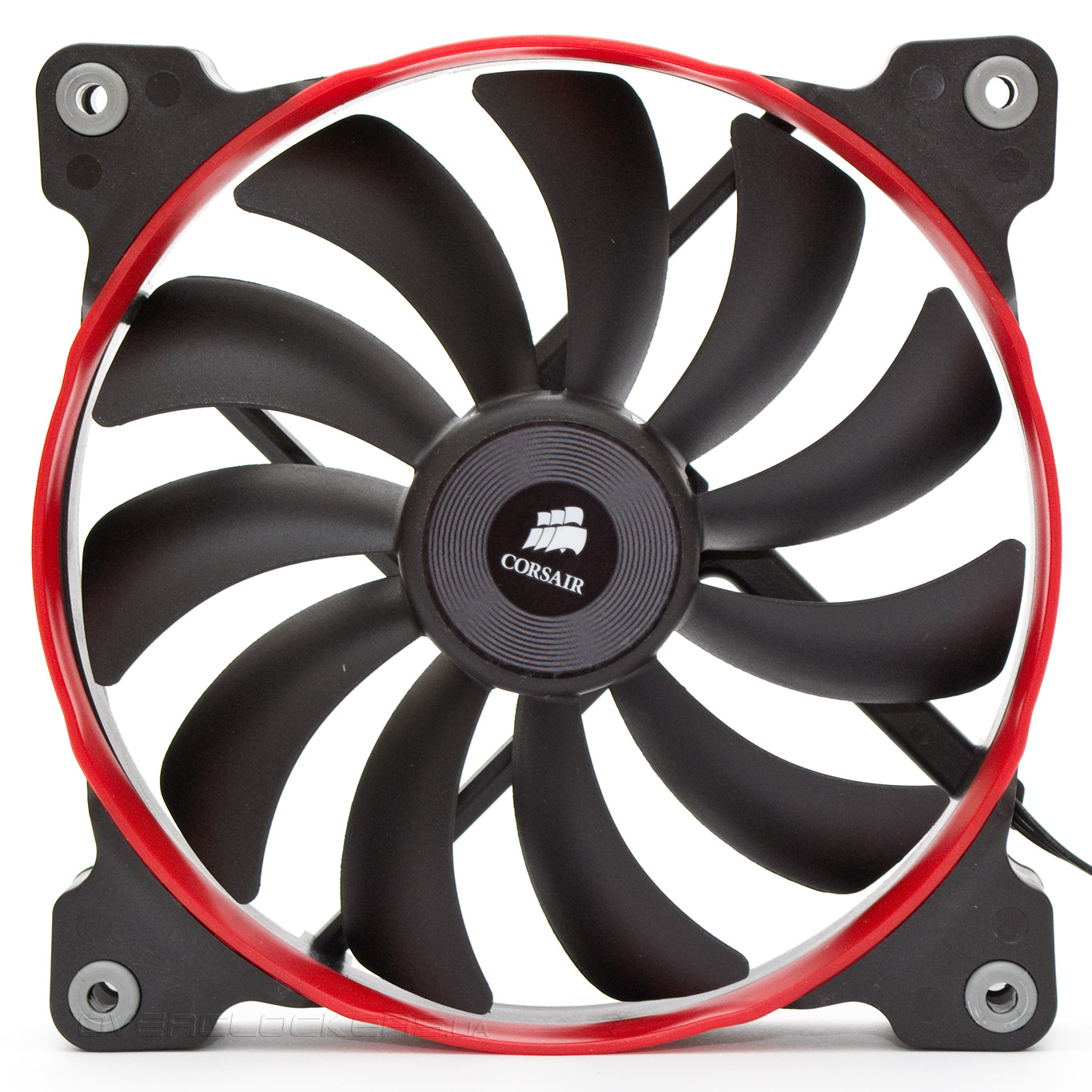

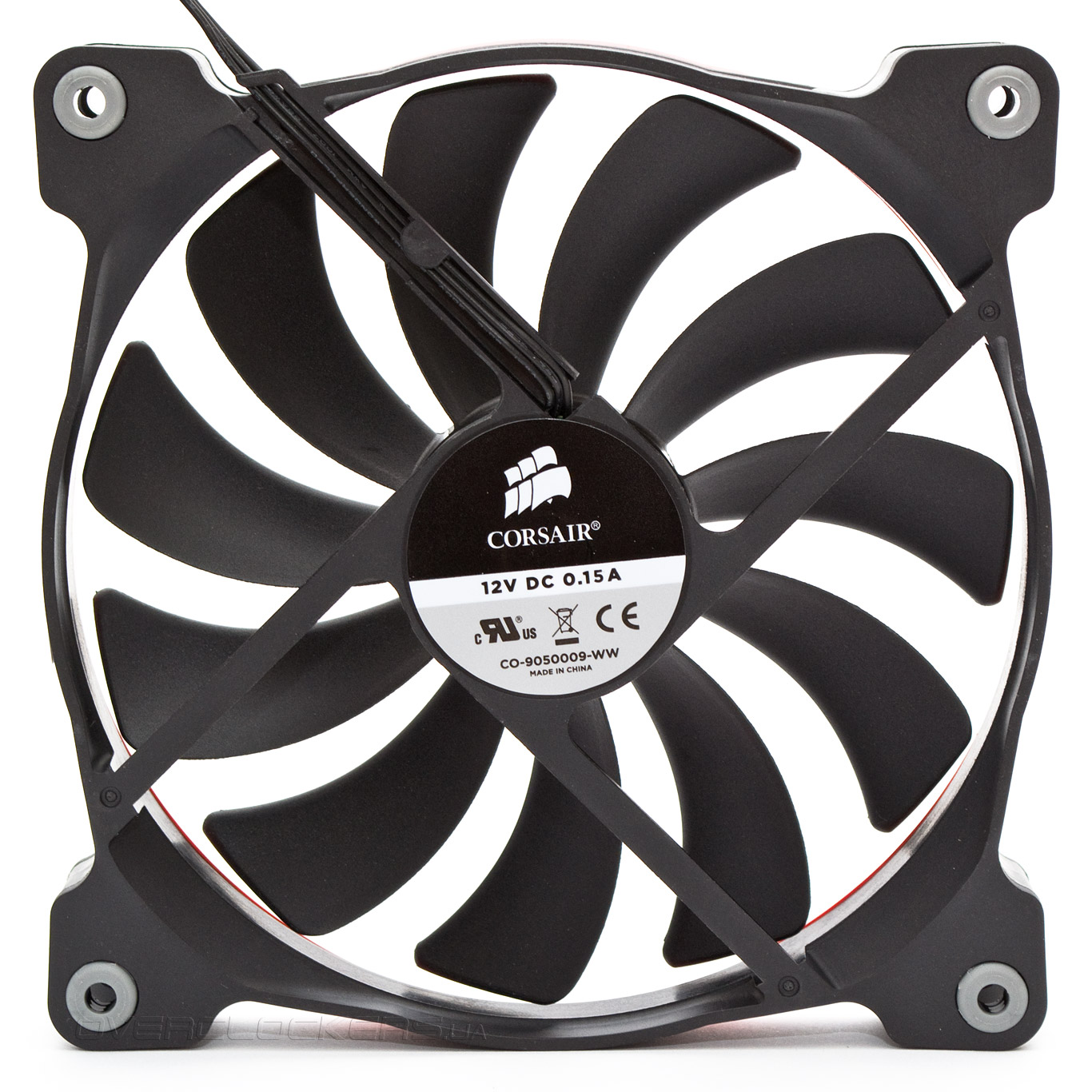

Corsair AF140
Относительно новая линейка вентиляторов Corsair в 140-мм исполнении. Заявлено использование «гидравлического» подшипника. Крыльчатка состоит из 11 слегка загнутых лопастей, расположенных с заметным промежутком. Вибрации при работе не ощущаются. Стартует с 4 В (360 об/мин), бесшумен до 6 В (600 об/мин), затем отчетливо различим вплоть до максимальной скорости 1150 об/мин. Треск подшипника проявляется во всем диапазоне оборотов. Габариты стандартные, посадочные отверстия подходят под типоразмер 140 мм.
Corsair AF140 Corsair AF140

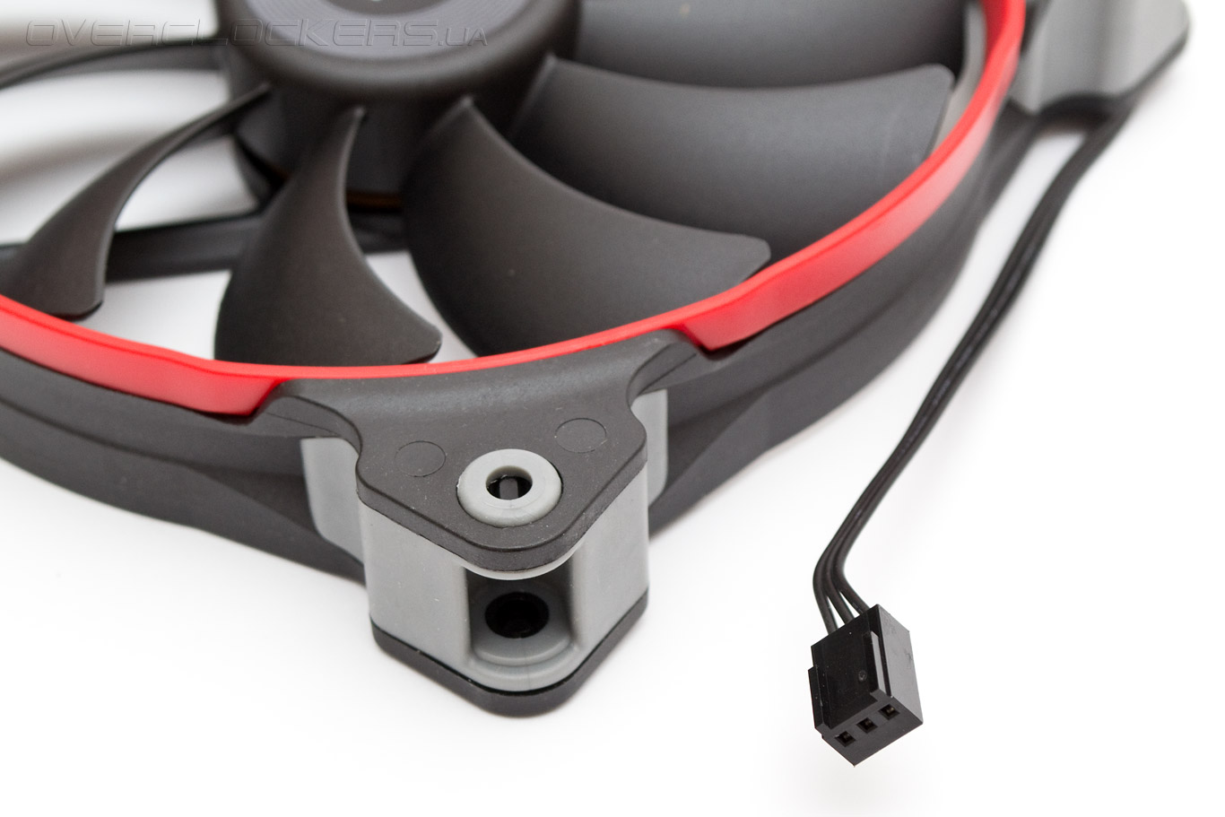

Мощные резиновые изоляторы вибрации являются частью несущей конструкции и закреплены в рамке. Длина шнура питания составляет 300 мм, подключение трехконтактное. Красную пластиковую накладку, окаймляющую периметр рамки, можно заменить на другую — синего или белого цвета.
Corsair AF140
В комплект поставки входят четыре черных винта-самореза, понижающий переходник, три кольца (красного, синего и белого цвета), каталог продукции, гарантийный лист. Переходник снижает обороты всего лишь до 1000 об/мин, около 10 вольт. Это не особо влияет на уровень шума, поэтому смысл его использования ускользает от понимания.
Corsair AF140
В компании Corsair решили, что пользователи редко используют один вентилятор, поэтому стандартная упаковка AF140 обычно включает сразу две спаренные коробки. На тест нам достался одиночный вариант.

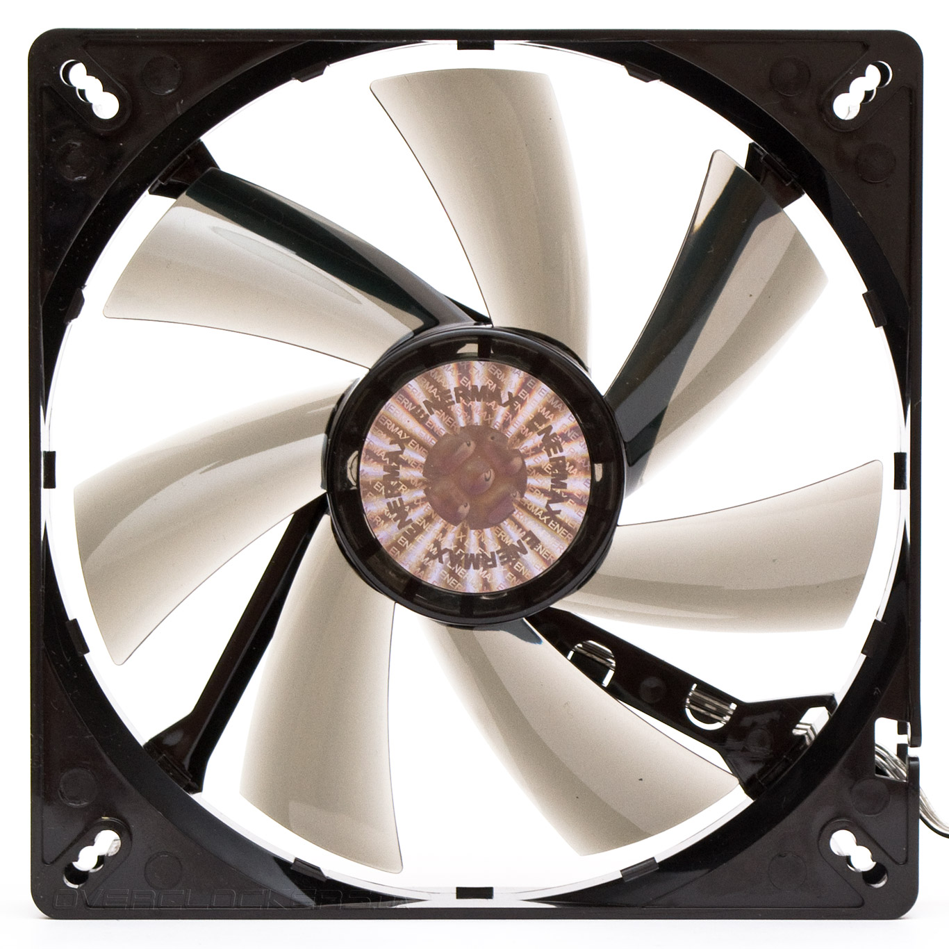

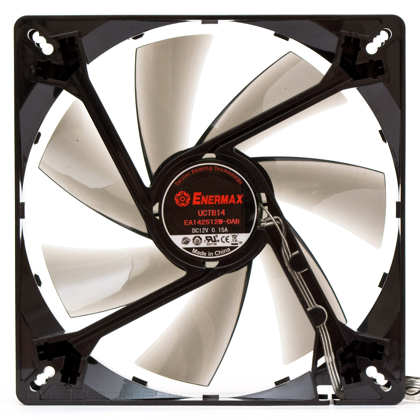

Enermax T.B.Silence UCTB14
Вентилятор от известного производителя блоков питания. Максимальная скорость вращения всего лишь 750 об/мин. Крыльчатка отказывается стартовать с любого значения кроме 12 В. Однако, после старта скорость можно искусственно понижать вплоть до 150 об/мин и 3 В. В качестве подшипника используется втулка скольжения с магнитной стабилизацией, которая называется Twister bearing. Работает бесшумно во всем своем узком диапазоне вращения и лишь вблизи слышно легкое шорканье подшипника.
Enermax T.B.Silence UCTB14 Enermax T.B.Silence UCTB14

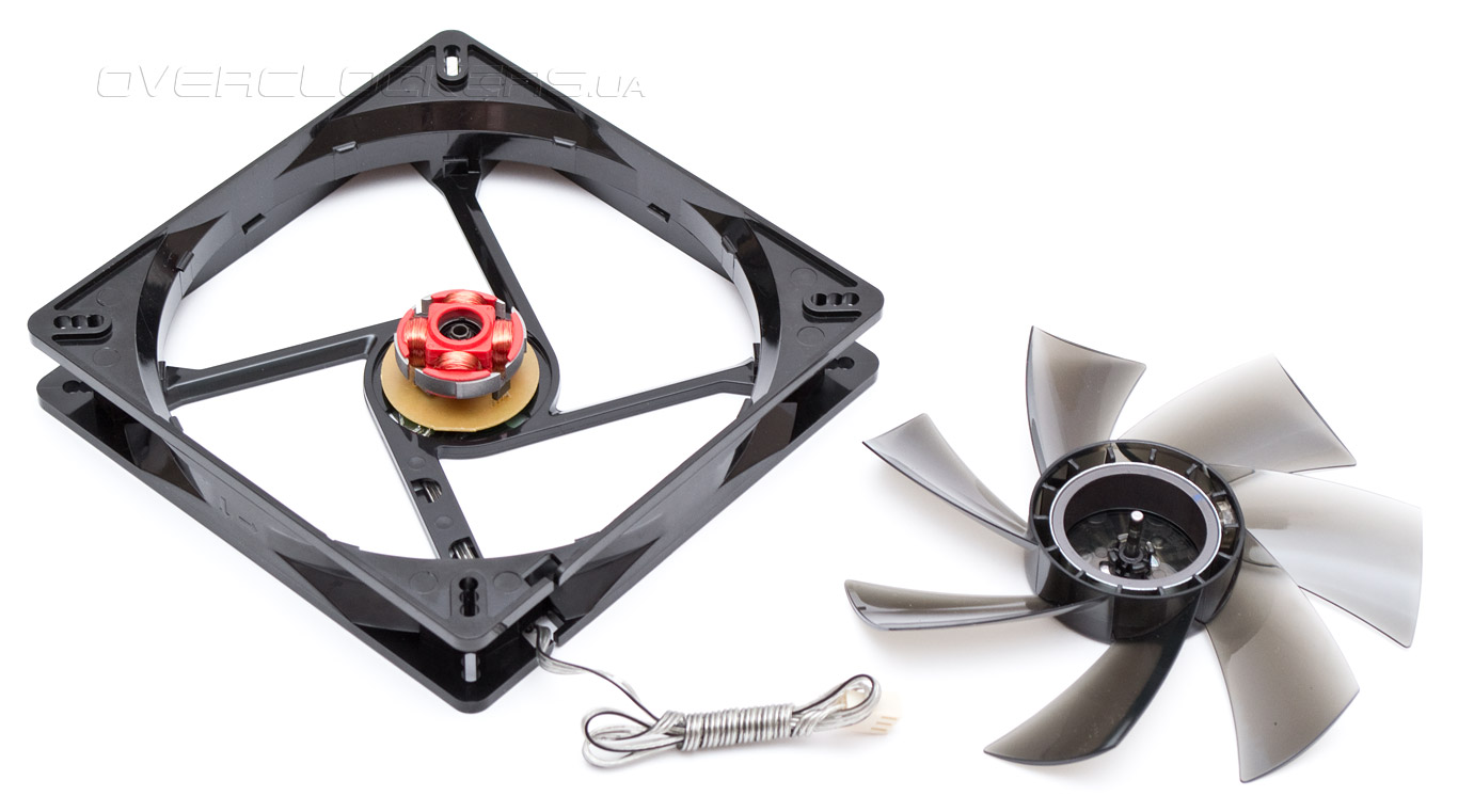

Вентилятор имеет две уникальные особенности в конструкции пластиковой рамки. При размере 139х139х25 мм, посадочные отверстия совместимы с типоразмерами 120, 135 и 140 мм. Кроме того, крыльчатка съемная, хотя и отщелкивается с заметным усилием. Длина прозрачного трехконтактного кабеля питания — 500 мм.
В комплекте присутствует переходник с трех контактов на «молекс» и четыре шурупа.
Прозрачная пластиковая коробка содержит информацию о технических характеристиках на обратной стороне и обещает 100000 часов наработки на отказ.

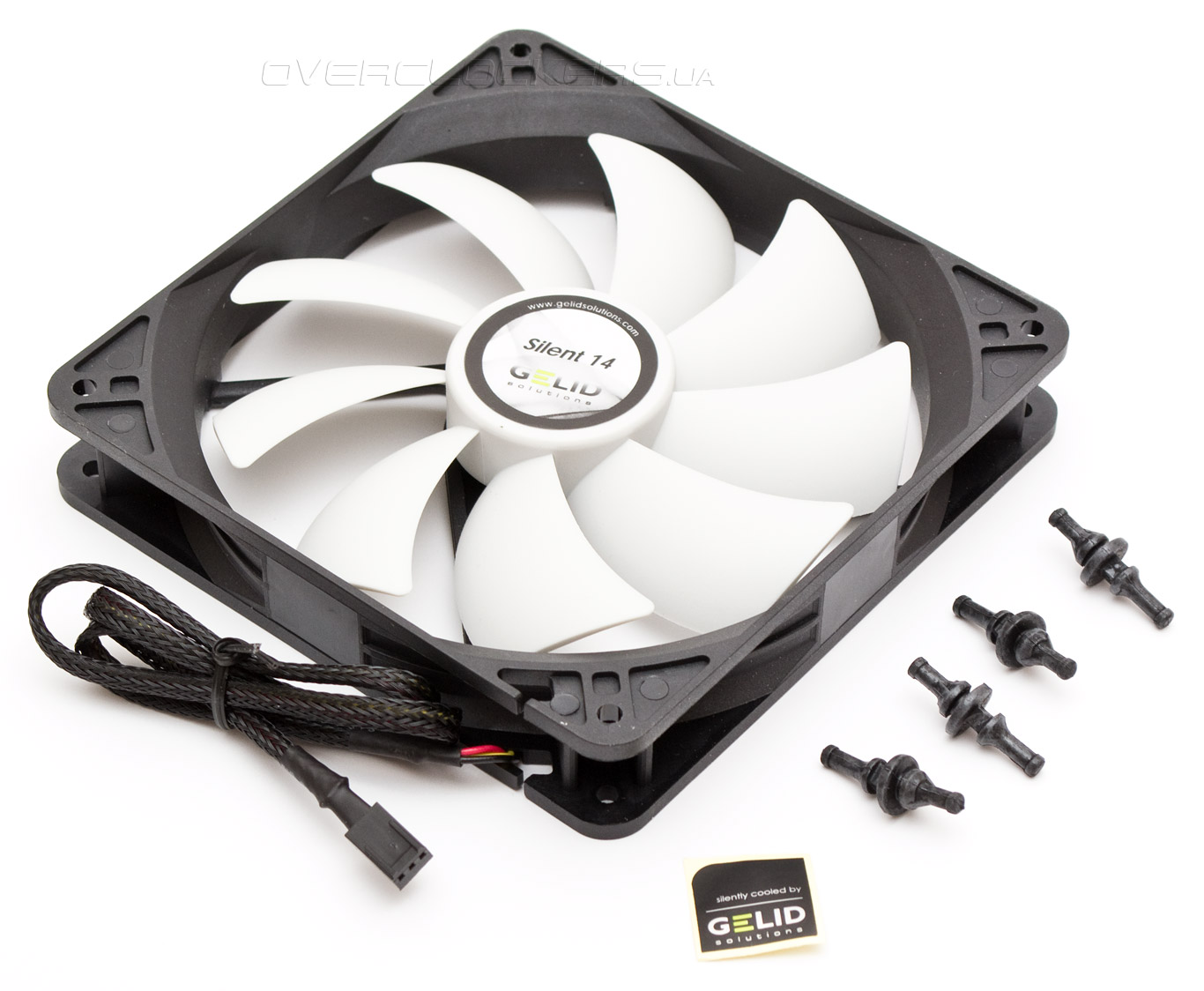

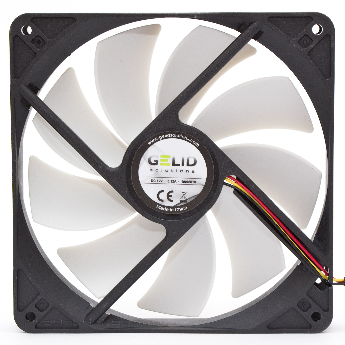

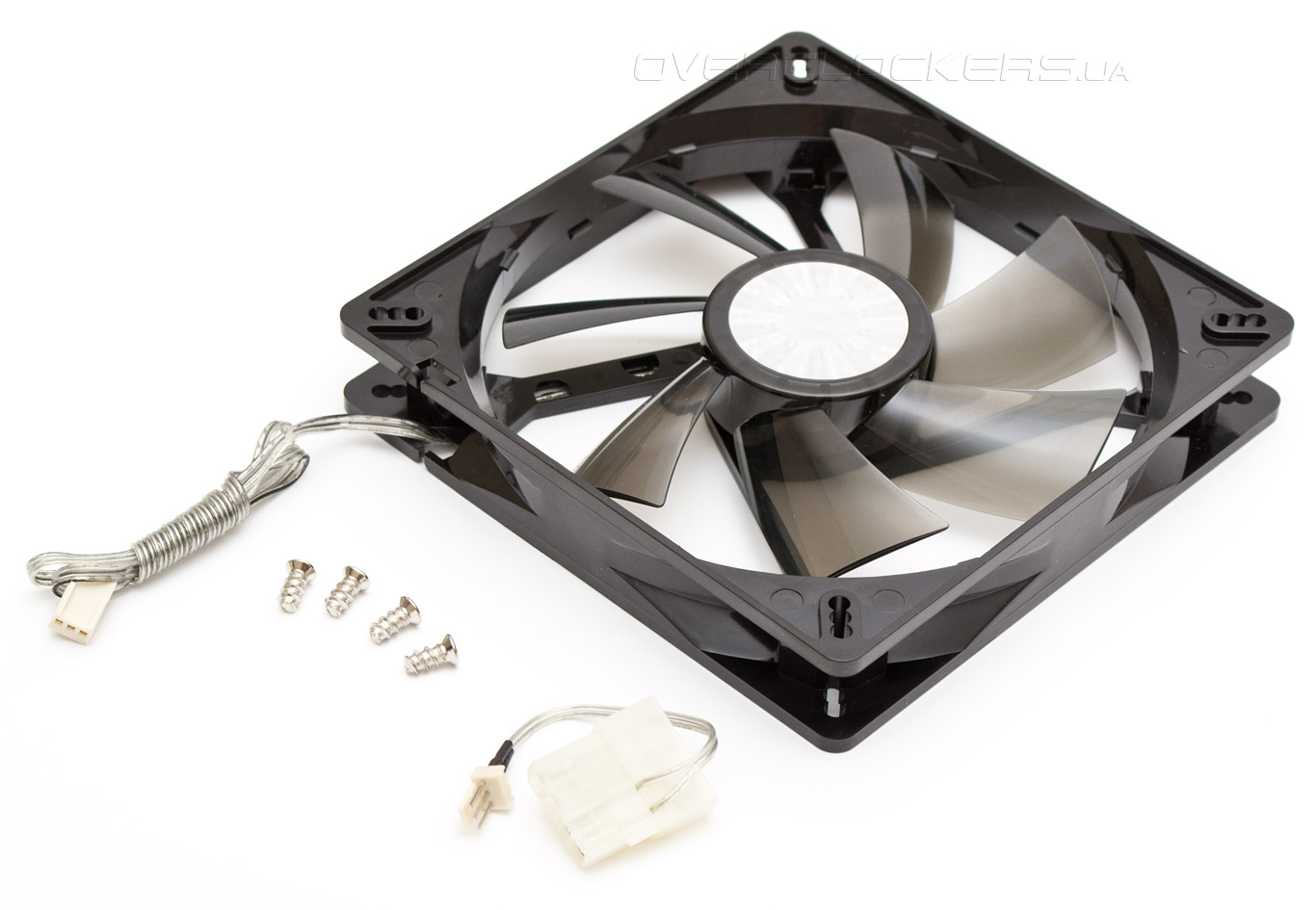

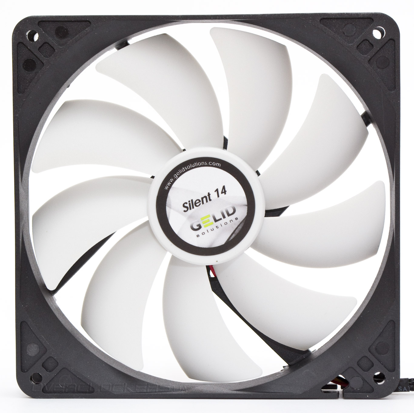

Gelid Silent 14

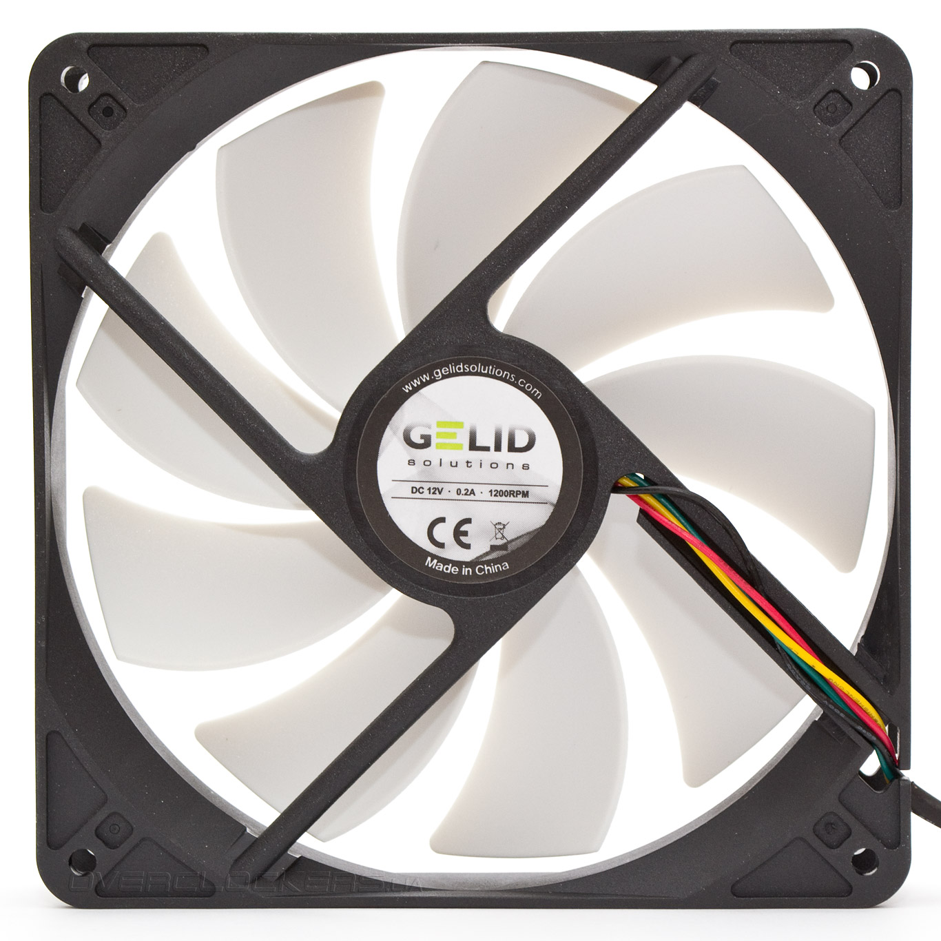

Компания GELID Solutions основана выходцами из Arctic, поэтому не удивительно, что в их продуктах есть нечто общее. Silent 14 — это вполне стандартный с виду вентилятор, для которого заявлено использование гидродинамического подшипника. В работе заметны слабые вибрации, балансировка не очень хорошая. Максимальная скорость вращения крыльчатки равна 1000 об/мин. В целом пропеллер довольно тихий, несмотря на потрескивания во всем диапазоне оборотов. Стартовое напряжение составляет 6 В и 600 об/мин.
Gelid Silent 14 Gelid Silent 14
Длина трехконтактного кабеля питания в оплетке — 500 мм. В комплекте находятся четыре резиновых «гвоздя» и наклейка с логотипом. Габариты рамки вентилятора стандартные, посадочные отверстия предназначены под типоразмер 140 мм.
Gelid Silent 14
Белая коробка с треугольным окошком содержит на обороте информацию сразу о двух типах вентиляторов, поэтому при покупке проверяйте маркировку.

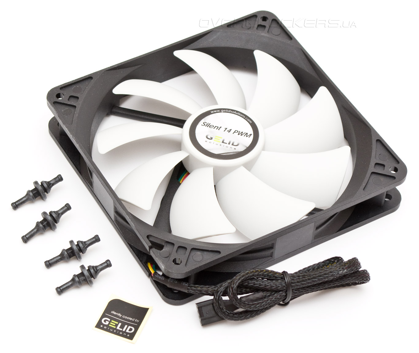

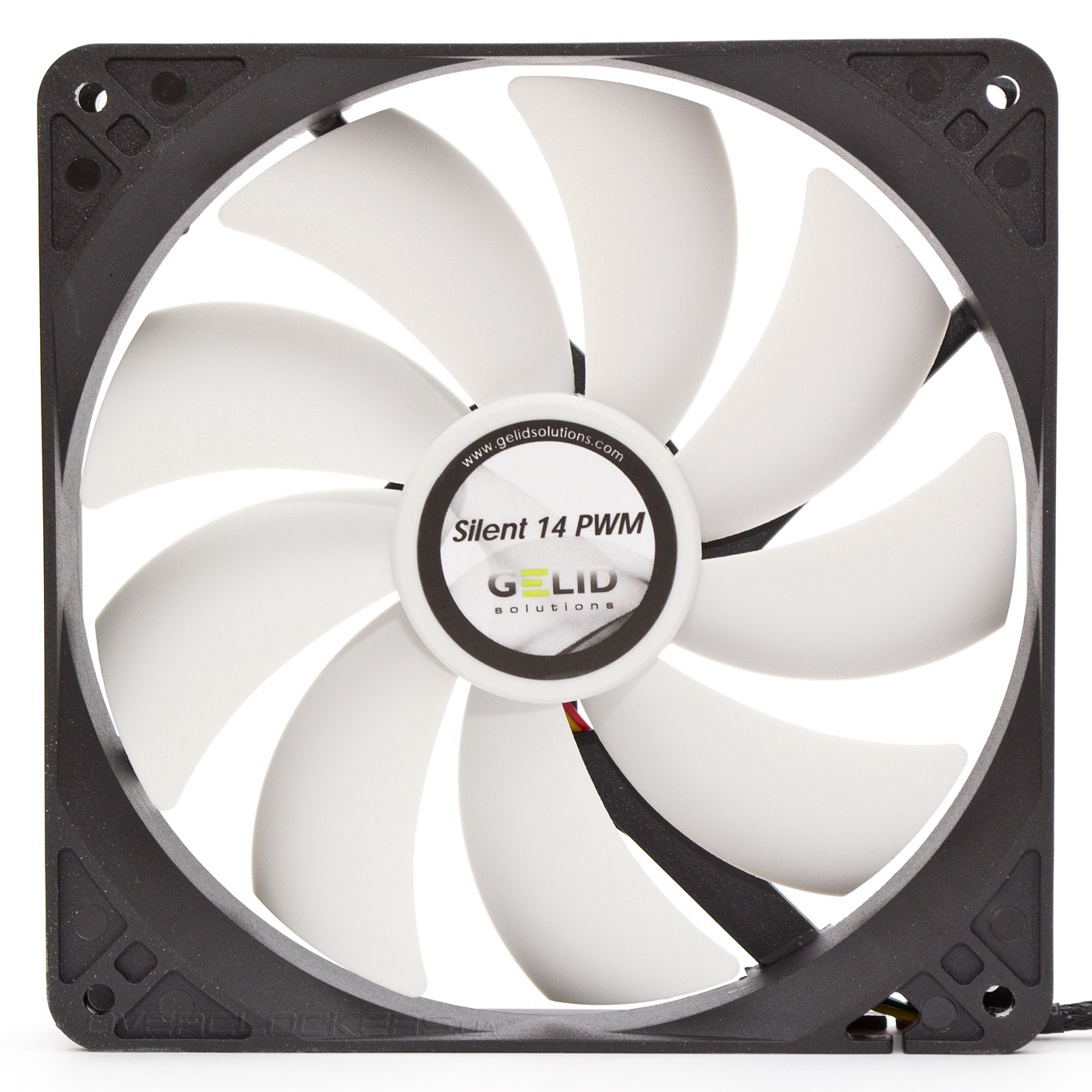

Gelid Silent 14 PWM
Полный аналог Silent 14, отличается лишь ШИМ-управлением скоростью вращения и слегка приподнятыми максимальными оборотами. Подшипник гидродинамический, диапазон скорости составляет от 750 до 1200 об/мин. Из-за наличия ШИМ сильно пострадала общая акустика, щелканье стало более заметным начиная с 800 об/мин и 7 В. При этом крыльчатка создает очень неплохой воздушный поток.
Gelid Silent 14 PWM Gelid Silent 14 PWM
Длина четырехконтактного кабеля питания в оплетке около 500 мм. В комплекте находятся четыре резиновых «гвоздя» и наклейка на корпус. Габариты рамки вентилятора стандартные, посадочные отверстия предназначены под типоразмер 140 мм.
Gelid Silent 14 PWM
Коробка такая же, как и у Gelid Silent 14, поэтому сверяйте маркировку и обращайте внимание на отметку PWM.
