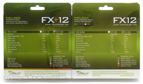

Nanoxia FX+12, FX12
Продукция под именем Nanoxia, которая появилась совсем недавно на отечественном рынке, является торговой маркой крупной немецкой компании TNG Trade and Globe GmbH. Вентиляторы поставляются в практически одинаковых коробках, оформленных в черно-зеленой гамме. На передней стенке коробки имеется вырез, сквозь который можно рассмотреть будущую покупку.
Nanoxia FX12
Nanoxia FX12

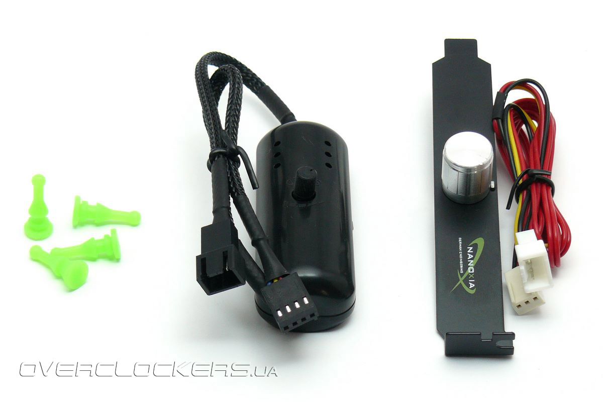

Различие между моделями заключается в типе регулятора оборотов, который поставляется в комплекте с вентилятором. Так, модель FX+12-2000 может похвастаться наличием ШИМ-регулятора оборотов, выполненным в виде отдельного модуля. Остальные модели оснащаются обычными регуляторами, основанными на переменном резисторе и выполненными в виде планки на заднюю панель корпуса. Для крепления вентиляторов производитель предлагает использовать силиконовые шпильки ярко-зеленого цвета, под цвет лопастей.
Nanoxia FX12

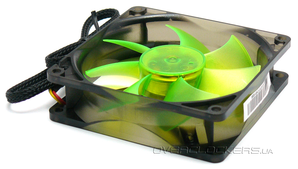

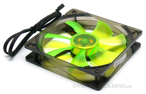

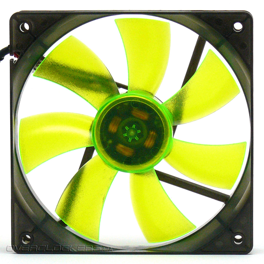

Размер вентиляторов стандартный — 120х120х25 мм. Корпус изготовлен из темного полупрозрачного пластика, лопасти — ярко-зеленого цвета. Всего лопастей 7 штук, а диаметр ротора равен 40 мм. Ничего примечательного в форме лопастей не наблюдается.
Nanoxia FX12Nanoxia FX12
Nanoxia FX12
Исходя из названий моделей, сразу можно определить максимальную скорость вращения крыльчатки. Для FX+12-2000 и FX12-2000 она составляет 2000 об/мин, а для FX12-1250 — 1250 об/мин. Шумовые характеристики находятся на уровне 33 дБА для старших и 17 дБА для младшей моделей. При этом объемы прокачиваемого воздуха равны 79,14 и 47,39 CFM соответственно. Вентиляторы рассчитаны на рабочее напряжение от 4 до 13 В, при потребляемой мощности 3,36 и 1,2 Вт. Расчетное время службы находится на уровне 150 000 часов или 17 с лишним лет непрерывной работы. Данная внушительная цифра достигается за счет применения модных нынче наночастиц в производстве подшипников, что, по словам производителя, позволят добиться минимального трения деталей. С помощью этой технологии гарантируется защищенность от действия влаги, пыли и песка — «Ни одна инородная частичка, размером больше нанометра, не сможет попасть внутрь и навредить подшипнику» (перевод автора).

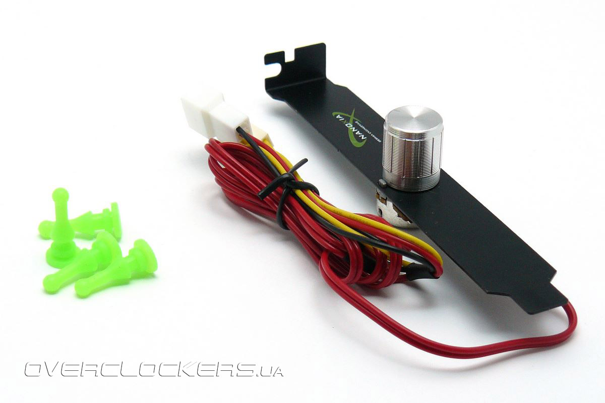

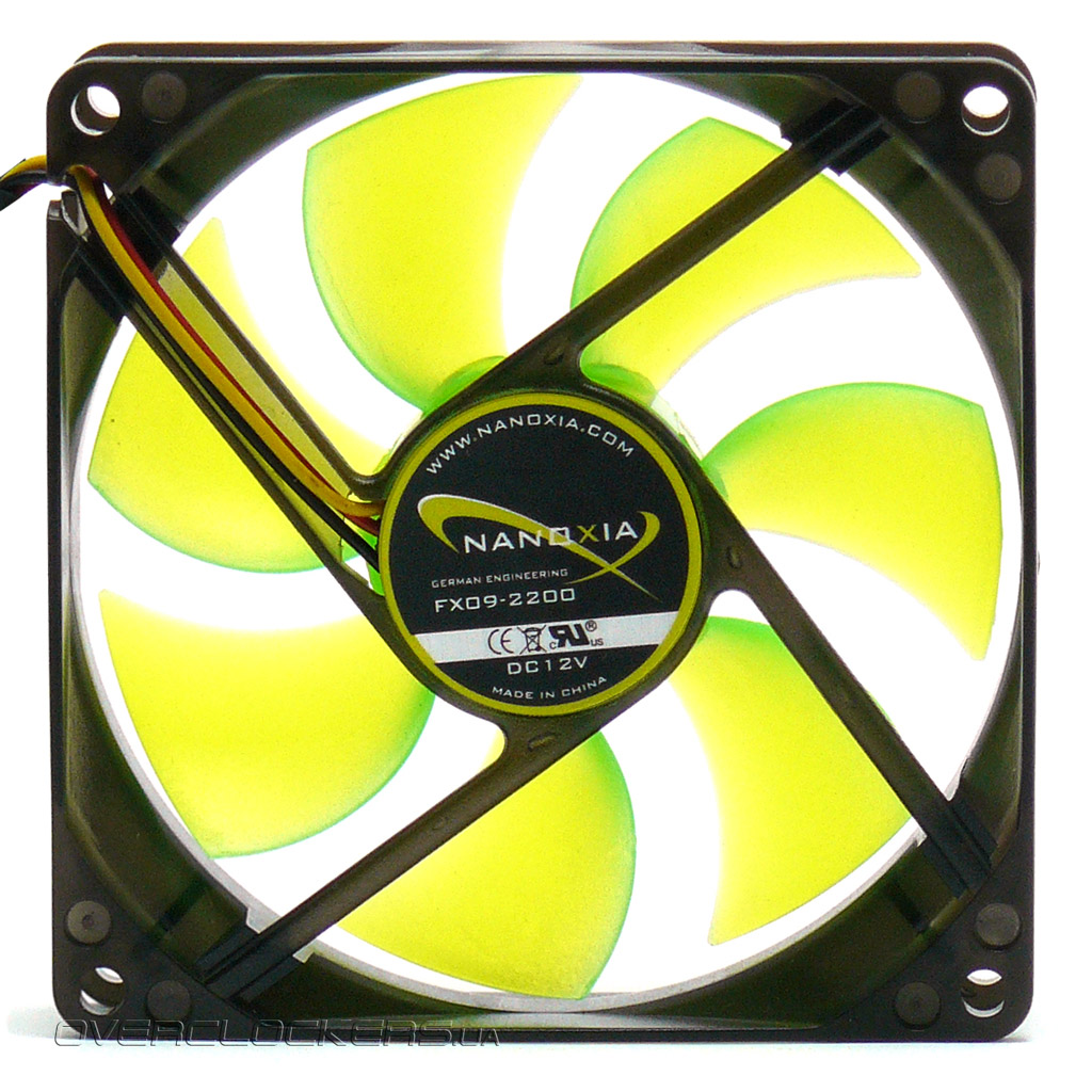

Nanoxia FX09
В модельном ряду серии FX также присутствуют вентиляторы типоразмера 92 мм. Они полностью повторяют конструкцию своих старших братьев, за исключением того, что среди них отсутствует модель с ШИМ-управлением. Упаковка отличается только размерами — та же черно-зеленая гамма и вырез в передней стенке.
Nanoxia FX09
В комплект поставки входит обычный регулятор оборотов на заднюю стенку корпуса и набор силиконовых шпилек для крепления.
Nanoxia FX09

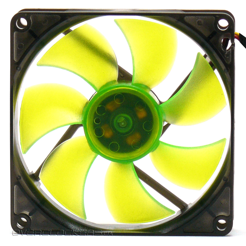

Размер вентиляторов — 92х92х25 мм. Все те же 7 полупрозрачных зеленых лопастей и темный пластик корпуса.
Nanoxia FX09Nanoxia FX09
Nanoxia FX09
Скорости вращения крыльчатки составляют 2200 для FX9-2200 и 1400 об/мин для FX9-1400, уровень шума – 23 и 13 дБА для старшей и младшей модели соответственно. Объем прокачиваемого воздуха равен 39,89 и 25,31 CFM. Рабочее напряжение не отличается от 120-мм моделей и составляет от 4 до 13 В, а вот энергопотребление значительно ниже — 1,92 Вт для FX09-2200 и 0,6 Вт для FX09-1400. Заявленное время работы составляют около 150 000 часов.

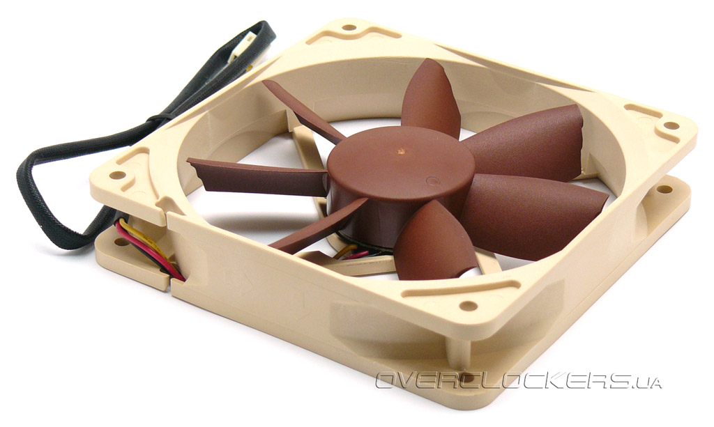

Noctua NF-S12B FLX
Австрийская компания Noctua не один год выпускает системы охлаждения. Любители тишины и производительности давно выбрали вентиляторы этой марки для своих системных блоков. Немаловажную роль в этом успехе сыграл научный подход компании к разработке своей продукции. Вентилятор NF-S12B FLX является продолжателем успешной модели S12, выпущенной много лет назад.
Коробка оформлена в традиционных для австрийской компании цветах. Спереди присутствует окно, сквозь которое виден сам вентилятор. На обратной стороне располагается техническая информация и описание ключевых особенностей данной модели.
Noctua NF-S12B FLX

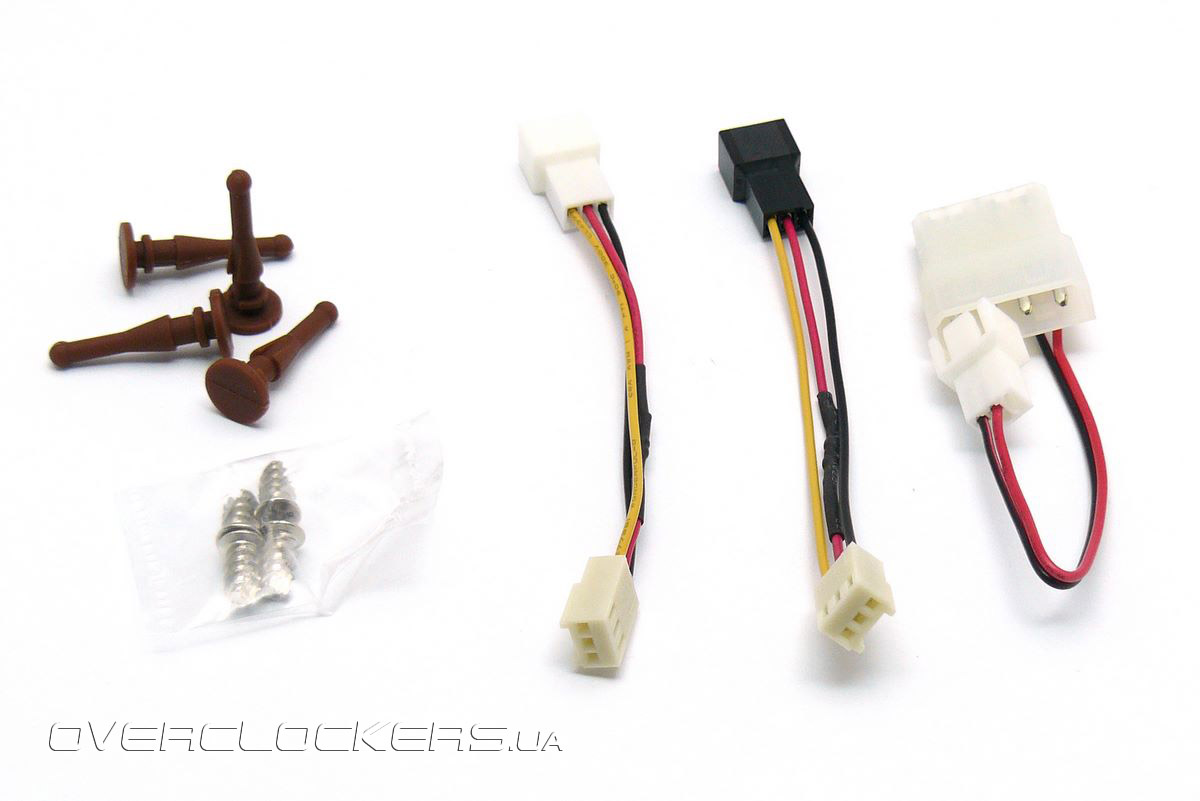

В комплект поставки, кроме самого вентилятора, входят два переходника для понижения оборотов, переходник для подключения к четырехконтактному разъему блока питания, набор силиконовых шпилек для крепления. Есть также четыре самореза для любителей традиционного закрепления вентиляторов.
Noctua NF-S12B FLX

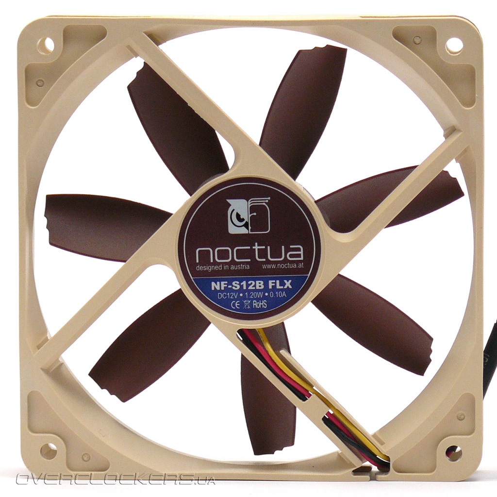

Корпус вентилятора выполнен из бежевого пластика. Крыльчатка состоит из семи лопастей, расположенных под большим углом.
Noctua NF-S12B FLXNoctua NF-S12B FLX
Noctua NF-S12B FLX

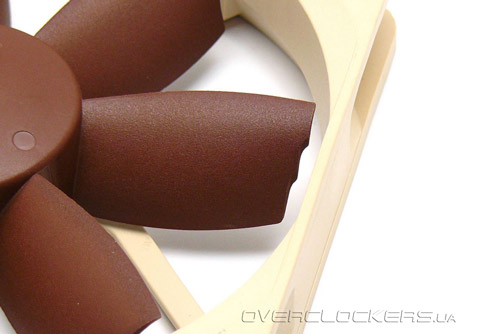

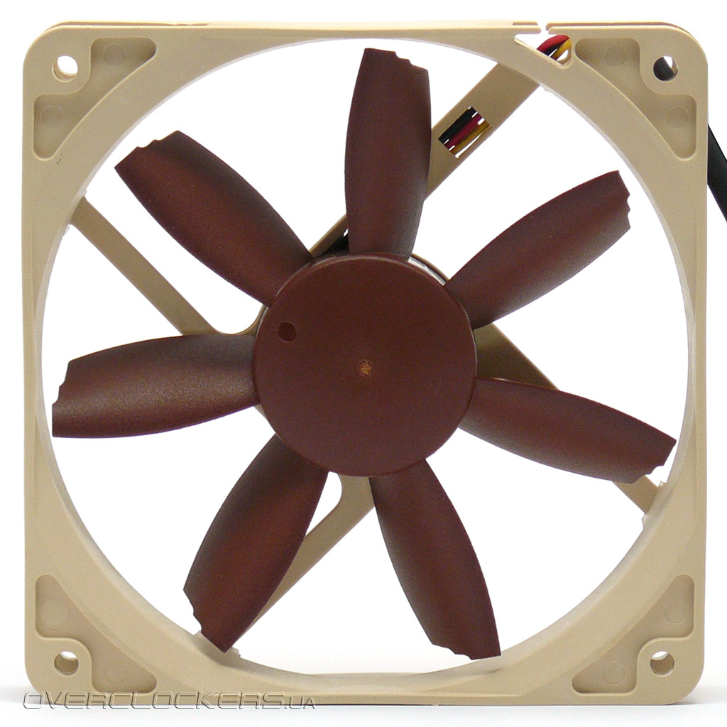

На краях лопастей имеются специальные засечки, призванные снизить шум от воздушного потока.
Noctua NF-S12B FLX
Размеры вентилятора равны 120х120х25 мм. Номинальная частота вращения крыльчатки — 1200 об/мин. Используя переходники из комплекта, можно снизить скорость вращения до 900 и 600 об/мин. В таком случае объем прокачиваемого воздуха упадет с 59 до 44,5 и 29 CFM соответственно. Уровень шума же будет находиться на отметке 18,1 дБА при 1200 об/мин, а с использованием переходников снизится и вовсе до 10,6 и 6,2 дБА. Рабочее напряжение находится на уровне 12 В (без использования переходников), а энергопотребление составляет 1,2 Вт. Производитель обещает время работы не менее 150000 часов.

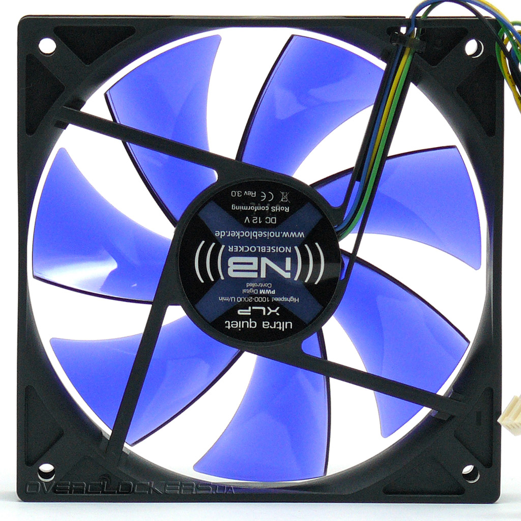

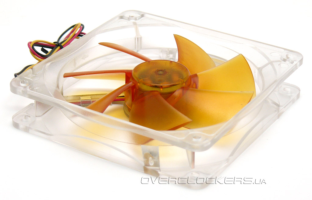

Noiseblocker NB-BlackSilentFan
Решения Noiseblocker не так давно появились на нашем рынке. Согласно пресс-релизу, компания с самого начала своей деятельности выбрала путь высококлассной продукции и наилучшего качества. Проверим это на практике.

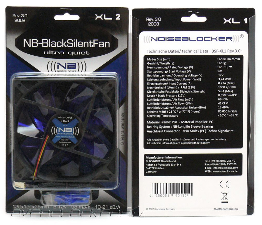

Вентиляторы серии BlackSilentFan поставляются в прозрачном пластиковом блистере. Картонная вставка оформлена в черно-синих цветах, что очень хорошо сочетается с цветовой схемой вентиляторов. На обратной стороне нас ожидает полный список технических характеристик вентилятора.

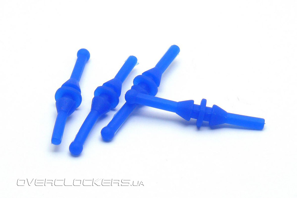

Модели BSF-XLP, BSF-XL2 и BSF-XL1 отличаются друг от друга частотой вращения крыльчатки. К тому же, первая имеет ШИМ-управление скоростью вращения. В комплект поставки входят только четыре силиконовые шпильки для крепления вентиляторов.

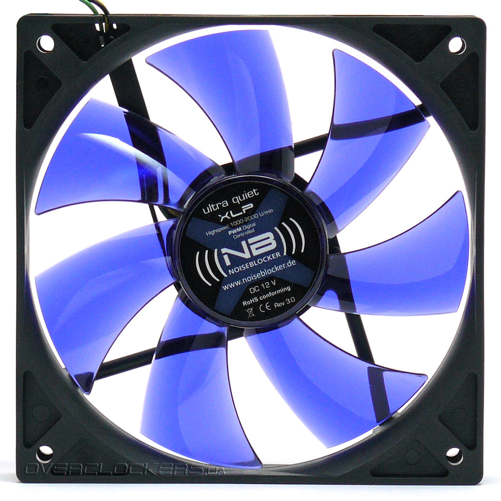

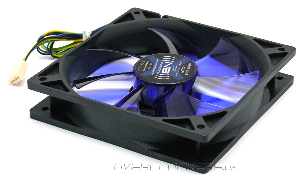

Корпус вентиляторов, размером 120х120х25 мм, выполнен в черном цвете, а семилопастная крыльчатка — из полупрозрачного синего пластика. Выглядит это сочетание очень привлекательно.
Noiseblocker NB-BlackSilentFanNoiseblocker NB-BlackSilentFan
Модель XLP имеет максимальную частоту вращения 2000 об/мин, но, благодаря ШИМ-управлению, может снижать частоту до 1000 об/мин. Количество прокачиваемого воздуха будет лежать в пределах от 41 до 75 CFM, а уровень шума — колебаться от 14 до 31 дБА. Рабочее напряжение составляет 7~13,2 В, а максимум энергопотребления находится на уровне 4,8 Вт. Срок наработки на отказ равен 75 000 часов или восемь с половиной лет.
Модели XL1 и XL2 имеют постоянную скорость вращения крыльчатки, которая равна 1500 и 1000 об/мин соответственно. Объем прокачиваемого воздуха составляет 58 и 41 CFM, уровень шума находится на отметке 21 и 13 дБА, для старшей и младшей модели. Рабочее напряжение составляет от 6 до 13,2 В, потребляемая мощность равна 3,24 Вт для обоих моделей. Срок службы около 80 000 часов или более девяти лет.

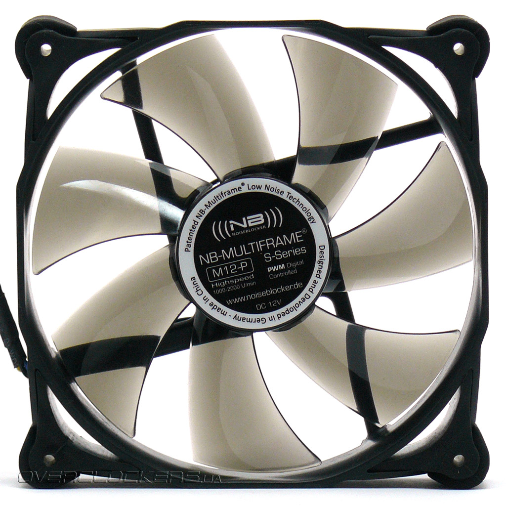

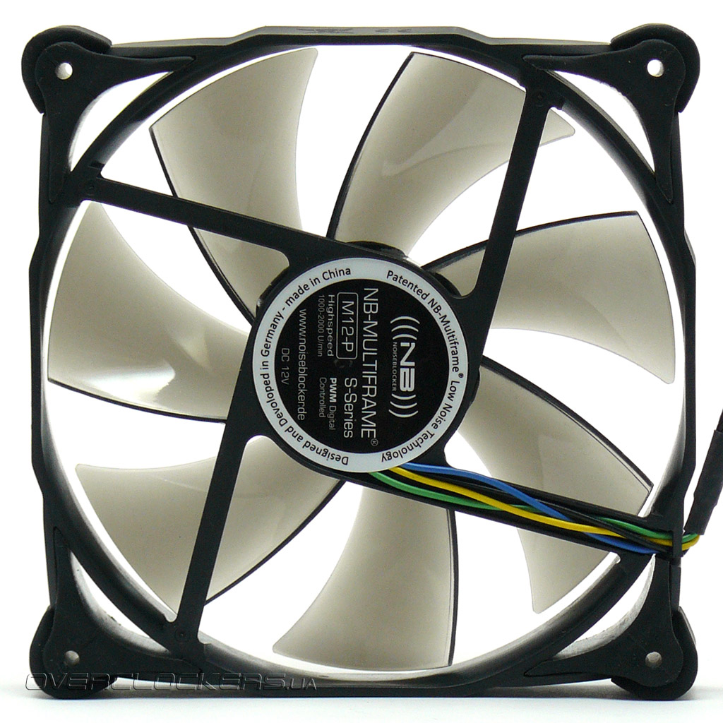

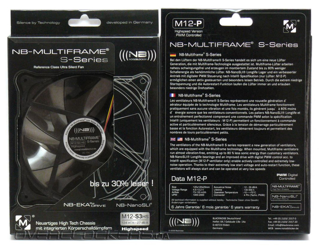

Noiseblocker NB-Multiframe S-Series
Вентиляторы серии Multiframe S-Series стоят на вершине модельного ряда компании Noiseblocker. В них применены все передовые разработки и «ноу-хау». Пожалуй, их можно назвать одними из самых стильных вентиляторов на рынке.
Упаковка отличается от серии BlackSilent и уже представляет собой картонную коробку с вырезом на передней панели, сквозь который видна часть вентилятора. С обратной стороны нас ожидает описание преимуществ и список технических характеристик конкретной модели.

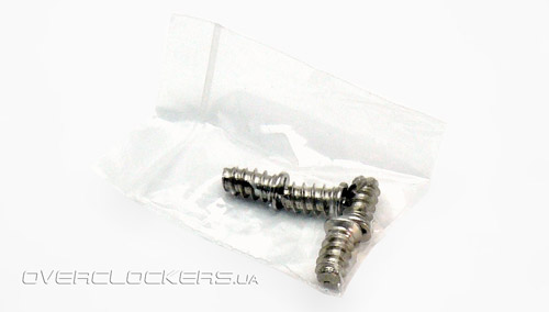

Комплект поставки — самый скромный из всех представленных сегодня моделей и состоит только из пакетика с крепежными саморезами.

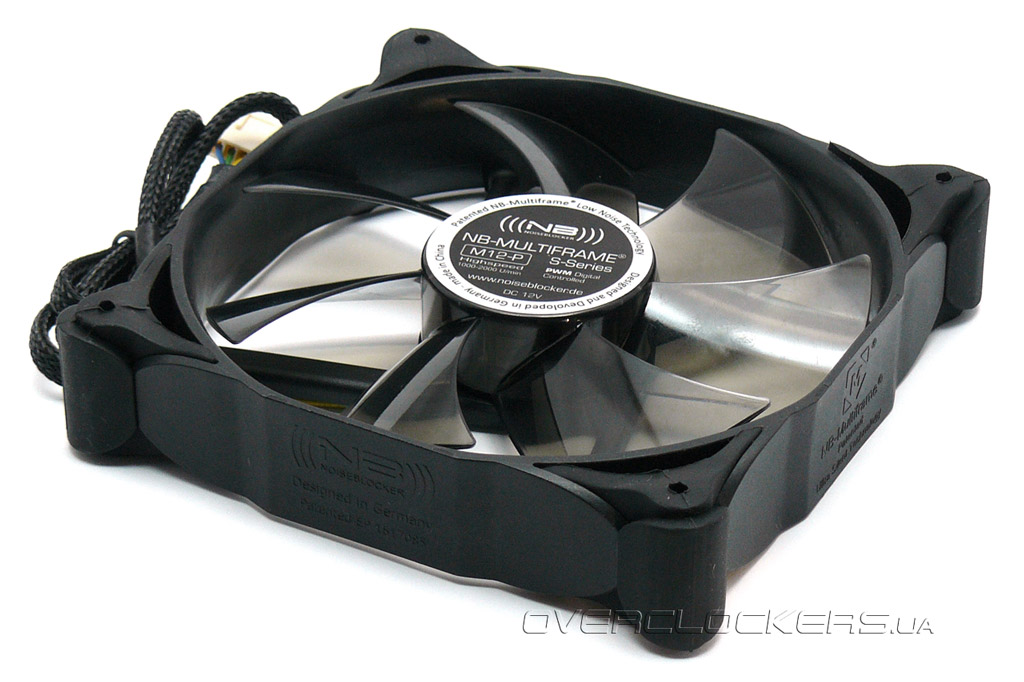

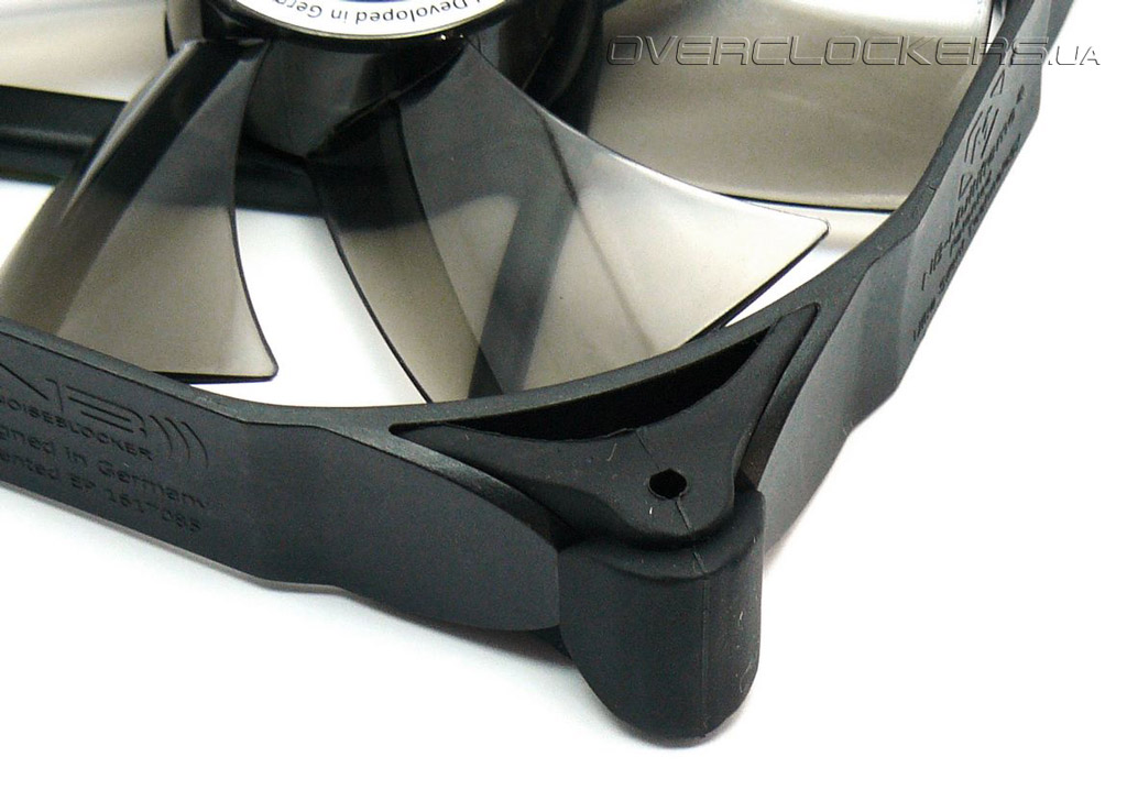

Самое интересное в вентиляторах данной серии — это корпус. Он состоит из пластиковой рамки черного цвета, а в местах крепления пластик сменяется резиновыми вставками, призванными избавить от вибраций.
Noiseblocker NB-MultiframeNoiseblocker NB-Multiframe
За тишину отвечает подшипник NB-NanoSLI, детали конструкции которого не разглашаются. Размеры вентилятора стандартные — 120х120х25 мм.
Модели M12-P, M12-S3 HS, M12-S2 и M12-S1 кроме наличия у первой ШИМ-управления отличаются между собой также и скоростью вращения крыльчатки. Так, M12-P может вращаться со скоростью от 1000 до 2000 об/мин, прокачивая от 43 до 78 CFM и создавая при этом шум на уровне 12–29 дБА. M12-S3 HS, M12-S2 и M12-S1 вращаются со скоростями 1800, 1250 и 750 об/мин, создавая воздушный поток в 73, 51 и 34 CFM соответственно. Уровень шума находится на отметках 27, 19 и 12 дБА. Рабочее напряжение составляет от 4,5 до 13,2 В для первых трех вентиляторов и от 6 до 13,2 В для наименее тихоходной модели. Также разнится и заявленное время работы — 130 000 часов для M12-P и M12-S3 HS, 140 000 часов для M12-S2 и 160 000 часов для M12-S1. В идеальном случае эти вентиляторы переживут не один апгрейд.

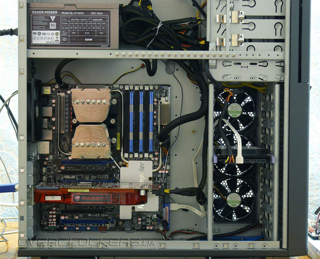

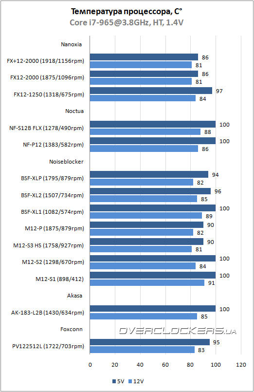

Методика тестирования
Дабы не изобретать велосипед, было решено проверить эффективность вентиляторов простейшим способом — установкой их на процессорный кулер. В качестве оного выступал Prolimatech Megahalems, который лишен вентилятора в стандартной комплектации. Остальной тестовый стенд состоял из:
  • процессор: Intel Core i7-965 (3,2@3,8 ГГц, 20х190, HT, CPU — 1,4 В, Vtt — 1,35 В);
  • кулер: Prolimatech Megahalems;
  • материнская плата: ASUS P6T7 WS SuperComputer (Intel X58 Express);
  • память: Kingston KHX1800C9D3K3/3GX (3x1GB, DDR3-1800@1520, 190x8);
  • видеокарта: ASUS EAH4890/HTDI/1GD5/A (Radeon HD 4890);
  • жесткий диск: Samsung SP2504C (250 ГБ, SATA II);
  • блок питания: Silver Power SP-S850 (850 Вт);
  • корпус: Chieftec BA-01B-B-SL;
  • термоинтерфейс: Noctua NT-H1;
  • операционная система: Windows Vista Ultimate SP1 x86.
Тестирование кулеров проводилось в закрытом корпусе Chieftec BA-01B-B-SL, на лицевой части которого устанавливались два 92-мм вентилятора для охлаждения жесткого диска, подключенные к контроллеру Zalman ZM-MFC1 и выставленные на минимальную скорость вращения. На задней стенке корпуса устанавливался на выдув 120-мм вентилятор GlacialTech с частотой вращения около 1100 об/мин.
Процессор Intel Core i7-975 Extreme Edition был разогнан с 3,33 до 3,8 ГГц (20 x 190) с повышением напряжения питания ядра до 1,4 В. Технология Hyper-Threading была активирована. Напряжение для контроллера памяти (Uncore) выставлялось на уровне 1,35 В. Оперативная память функционировала на частоте 1520 МГц (эффективный множитель — x8). В качестве термоинтерфейса использовалась паста Noctua NT-H1. Вентиляторы поочередно устанавливались на процессорный кулер для замера температуры процессора под нагрузкой как при номинальном напряжении, так и при 5 В, которые подавались от Zalman ZM-MFC1.
Прогрев процессора осуществлялся за счет двух запущенных копий LinX 0.5.9 с используемым объемом памяти 1024 МБ. Результаты фиксировались утилитой Real Temp 3.0. Все вентиляторы тестировались несколько раз, чтобы исключить ошибки в конечных результатах. Температура в помещении поддерживалась на уровне 21°C.
Тестовый стенд

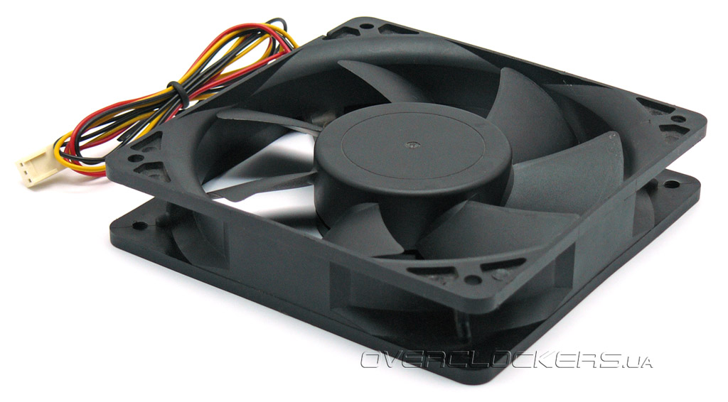

Также в тестирование были включены следующие модели вентиляторов: Akasa AK-183-L2B, Foxconn PV122512L и Noctua NF-P12.
Akasa AK-183-L2B
Foxconn PV122512L

Результаты тестирования
На графике все вентиляторы разделены по производителям. В скобках после названия указана частота вращения при 12 и 5 В.
Результаты тестирования Nanoxia, Noctua и Noiseblocker
Фактически, тут комментировать нечего — чем больше скорость вращения крыльчатки, тем выше эффективность системы охлаждения в целом. Формы лопастей и остальные полеты инженерной мысли влияют на результат от силы на один-два градуса. При переходе барьера в 1800 об/мин производительность кулера уже не растет, так что вполне можно ограничиться моделью вентилятора с такой скоростью. Минимальными оборотами для охлаждения нашей «печки» стали 675-700 об/мин — ниже этой скорости вентиляторам пройти тест уже не удалось. Естественно, разогревать процессор почти до 100 °C не стоит и оптимальным значением для соотношения «скорость/производительность» можно назвать 1000–1200 об/мин. Все что выше этого уже повлияет на шумовые характеристики, причем, не в лучшую сторону.
