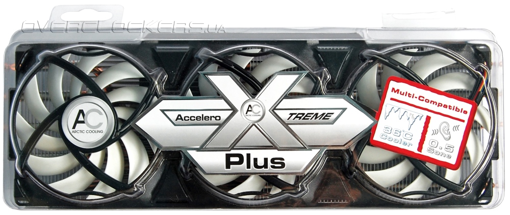

Начнем с кулера от компании Arctic Cooling. Accelero XTREME Plus на данный момент является самым производительным решением этого вендора. У него широкая совместимость со всеми современными видеокартами. Многие производители графических карт выбирают эту модель для своих топовых решений — GeForce GTX 480 Ultra Charged TFC от Point of View, Sparkle Calibre 480X, Calibre X580 и другие.

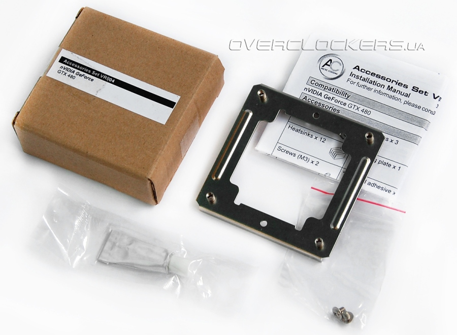

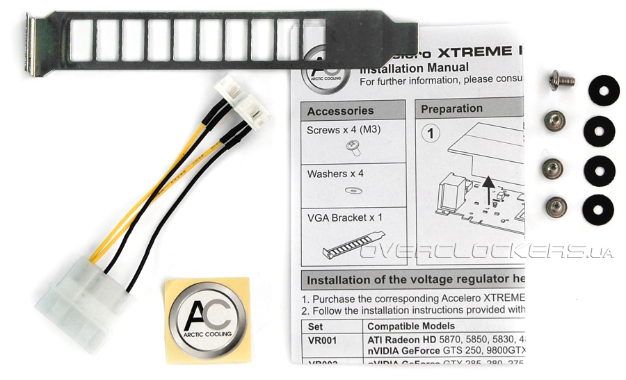

Простой комплект поставки включает:
- крепежная рамка;
- четыре винта с шайбами;
- заглушка на заднюю панель корпуса;
- переходник питания на 12 и 7 вольт;
- наклейка с логотипом Arctic Cooling;
- инструкция.

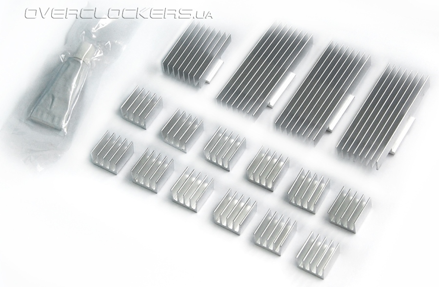

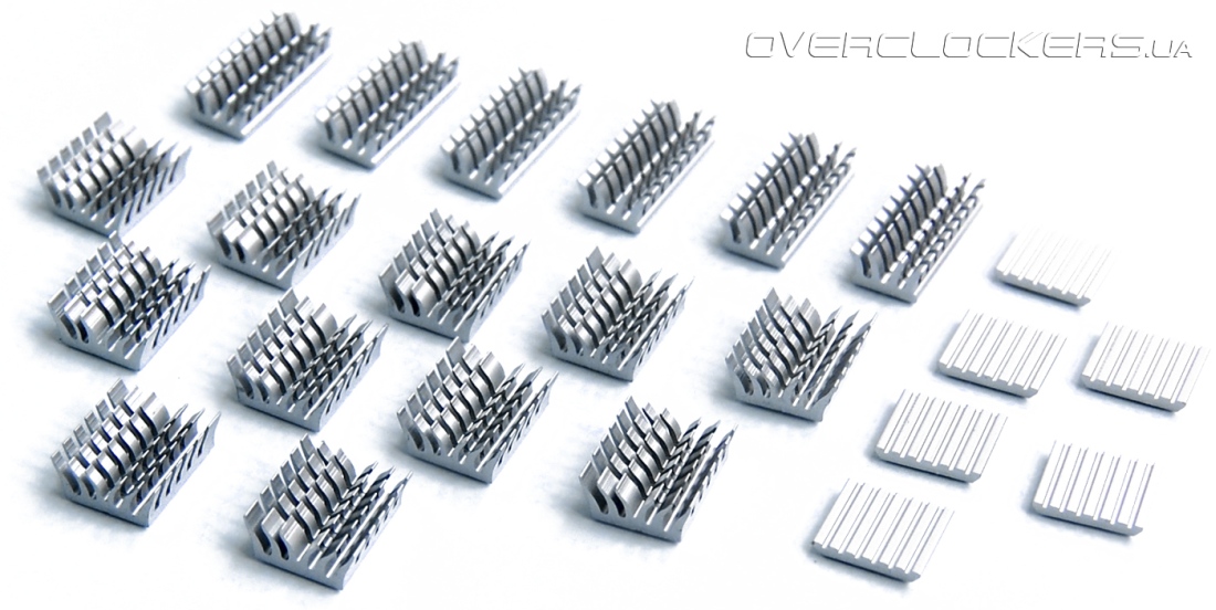

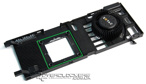

Изначально крепежная рамка уже прикручена к кулеру, она рассчитана для установки на видеокарты Radeon HD 5850/5870. Для монтажа на GeForce GTX 480 дополнительно приобретается набор VR004, который включает:
- крепежную рамку под карты GeForce;
- два винта;
- тюбик с термоклеем;

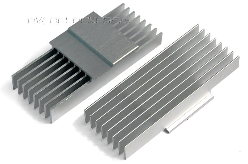

- 12 радиаторов для микросхем памяти;
- четыре радиатора для VRM-элементов.

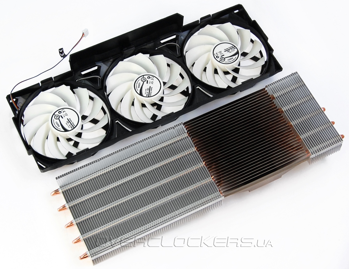

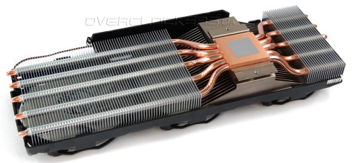

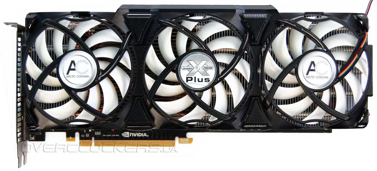

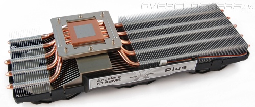

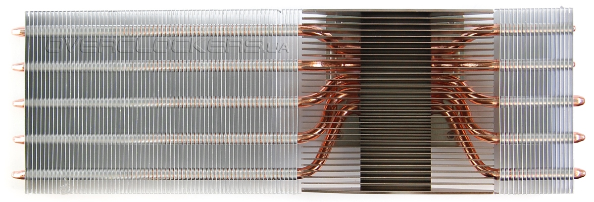

А вот и кулер собственной персоной (с предустановленной рамкой и без). Размеры его 290 x 104 x 56 мм, вес составляет 622 грамма.
Радиатор накрыт пластиковым кожухом с тремя 92-мм низкопрофильными вентиляторами (лопасти — 85 мм). Вентиляторы потребляют по 0,15 А, рабочий диапазон их от 900 до 2000 об/мин при максимальном воздушном потоке до 81 CFM.

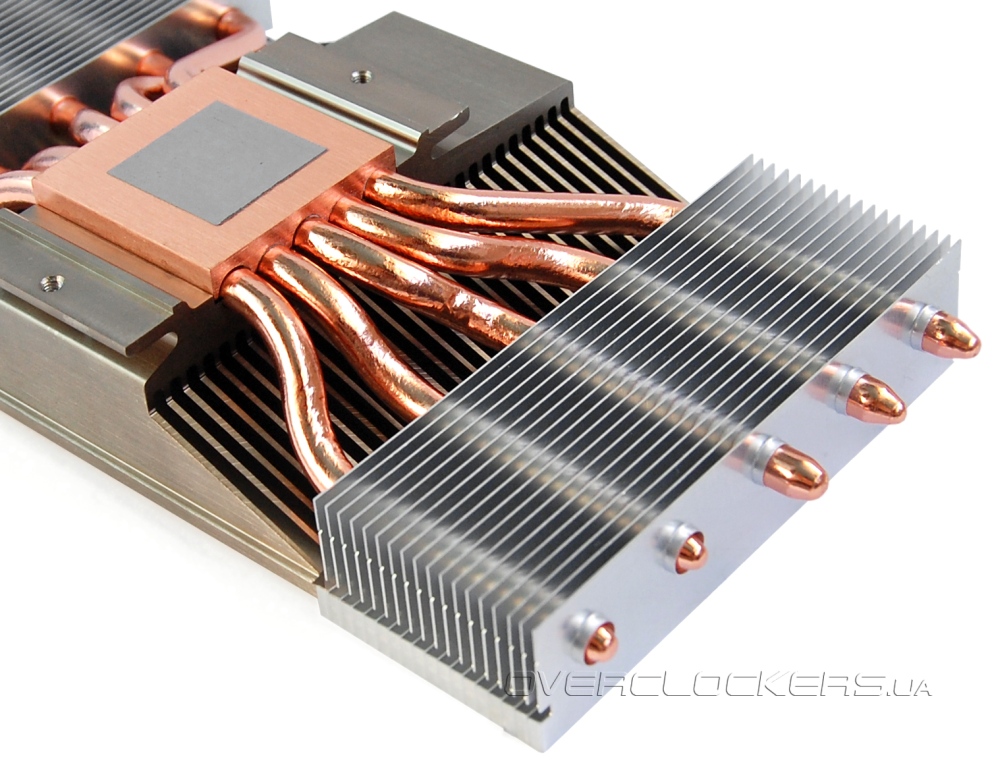

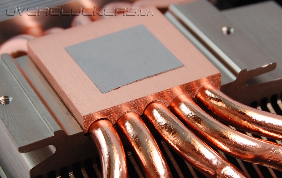

Пять тепловых трубок пронизывают две боковые секции на 18 и 66 пластин. Центральная секция является цельным алюминиевым радиатором, который накрывает основание кулера.

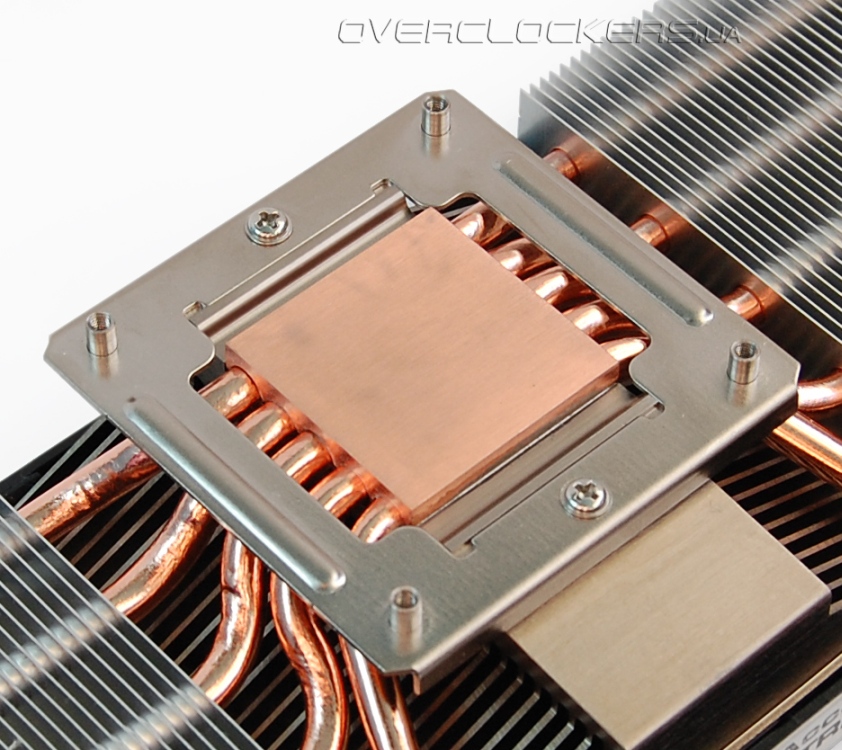

Трубки надежно зафиксированы в подогнанных по их форме желобках между медным основанием и алюминиевым радиатором. Надежный контакт обеспечивается пайкой.
Медное основание ровное, но не шлифованное. Площадь его немного меньше площади крышки у GF100 и GF110. Никакой термопасты в комплекте нет, потому что термоинтерфейс уже нанесен на основание. Причем площадь его еще меньше основания, и для хорошего контакта с графическими процессорами GeForce этого мало.
Стоит еще отметить, что две тепловые трубки оказалась короче остальных, и пара крайних пластин радиатора на них просто болтается.
Accelero XTREME Plus смотрится довольно солидно и внушает надежды на хорошие результаты. Но есть у него слабое место. Точнее, это недостаток не самого кулера, а дополнительных радиаторов для силовых элементов. Качественное охлаждение этих компонентов не менее важно, чем охлаждение самого чипа. В нашем тестировании Thermalright Spitfire и VRM-R5 на Radeon HD 5850 мы наглядно увидели огромную разницу между простыми маленькими радиаторами и более мощной СО с тепловыми трубками. А тут еще более мощная карта и еще большие токи. Не обязательно было городить что-то громоздкое, как у Thermalright, можно взять пример с Zalman VF3000F, у которого в комплекте идет пластина-радиатор, накрывающая память и систему питания. Но площадь радиаторов из комплекта VR004 намного меньше. К тому же устанавливаются они на термоклей, и никакого дополнительного прижима с помощью винтов нет.

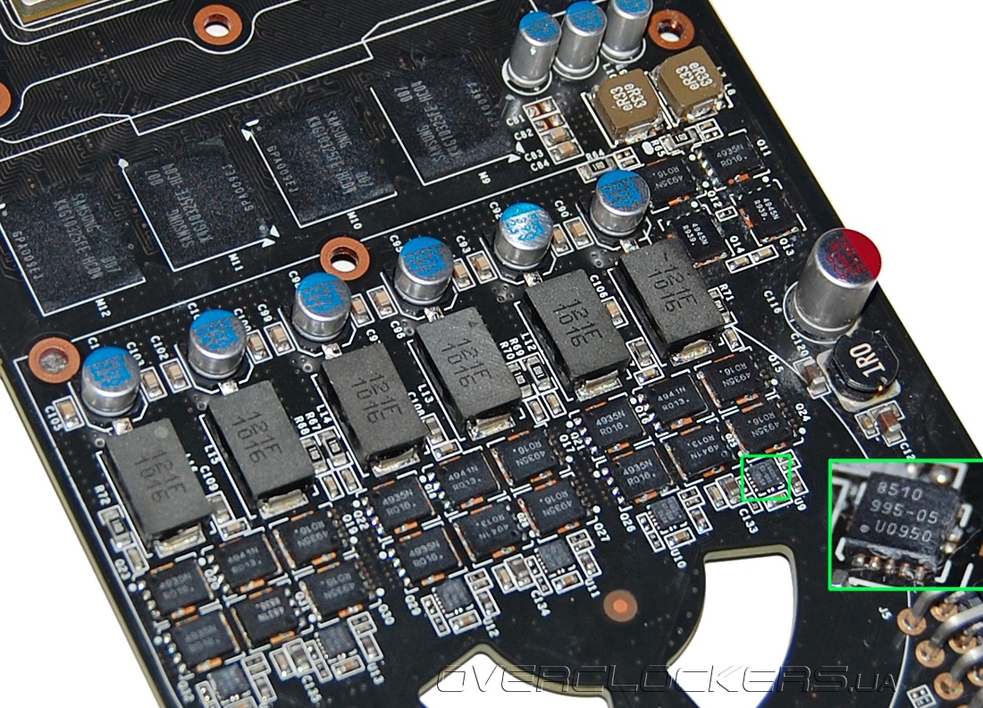

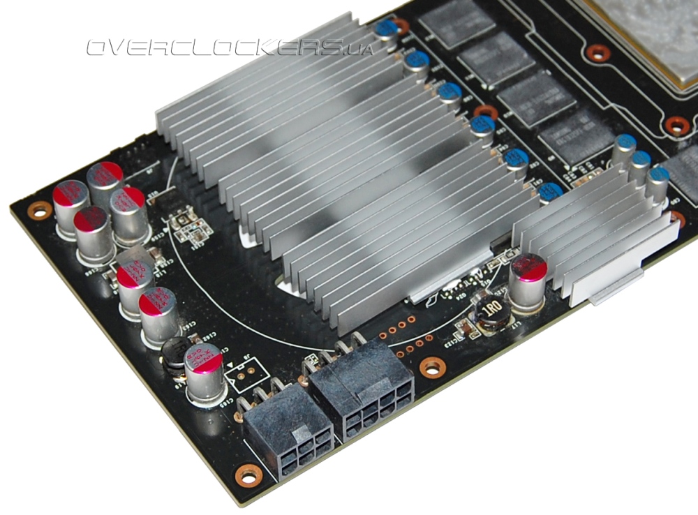

Таких радиаторов, возможно, и хватило для охлаждения всех элементов, если бы не их неправильная форма. Дело в том, что радиаторы для фаз питания GPU не контактируют с нижними микросхемами (обведены зеленым на нижнем фото).
Они немного ниже транзисторов, на которые клеятся радиаторы. У радиатора Zalman это легко компенсируется термопастой — выдавили ее чуть больше и все. У основания радиатора Thermalright VRM G2 есть специальная выступающая ступенька, которая обеспечивает полный контакт. А у Arctic Cooling все наоборот — ступенька в этом месте делает подъем и образуется большой зазор между радиатором и микросхемой.
Мы решили проверить работоспособность карты при такой установке (но вам так экспериментировать не рекомендуем), и карта не выдержала тестирование в Crysis Warhead даже при 1500 об/мин! На помощь нам пришли термопрокладки из комплекта Thermalright VRM G2. Одна такая полосочка была нарезана на маленькие квадратики, из которых и были организованы прокладки для микросхем, не контактирующих с радиаторами Arctic Cooling. Сложенные из квадратиков прокладки играли роль подушек для радиаторов, приподнимая их. Поэтому после нанесения термоклея радиаторы были придавлены грузом. А после установки кулера, между ним самим и радиаторами были подложены небольшие резиновые шайбочки, благодаря чему Accelero XTREME Plus играл роль «пресса» для VRM-радиаторов, обеспечивая надежный прижим.
Мы заодно попытались установить на видеокарту радиатор из комплекта Zalman VF3000F, но винты на крепежной рамке упирались в него, образуя небольшой зазор между поверхностью GF100 и основанием кулера. И хотя его можно компенсировать термопастой, но это тоже далеко не лучший вариант. В принципе, под кулером Accelero вполне может поместиться родной радиатор с референсной турбины, если у него выпилить большее отверстие вокруг ядра (обозначено зеленым контуром на нижнем фото). Вот только назад родную турбину потом уже не собрать…

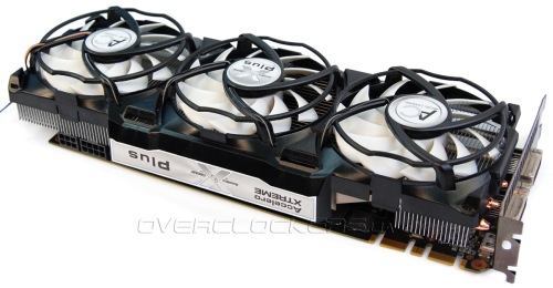

Что касается установки непосредственно самого кулера, то никаких трудностей тут нет. К основанию прикручивается соответствующая рамка, а с задней стороны платы она фиксируется четырьмя винтами. Никакой усилительной пластины не предусмотрено.
Особенностью кулера является возможность подключения вентиляторов прямо к соответствующему разъему на видеокарте. Можно включить их напрямую и к блоку питания на 12 или 7 вольт через переходник. Для наших тестов, чтобы контролировать обороты, мы подключали кулер к регулятору Zalman Fan Mate 2 через импровизированный переходник. Кстати, максимальные обороты оказались немного меньше заявленных — примерно 1930 об/мин (данные с тахометра снимались при прямом подключении на 12 В).

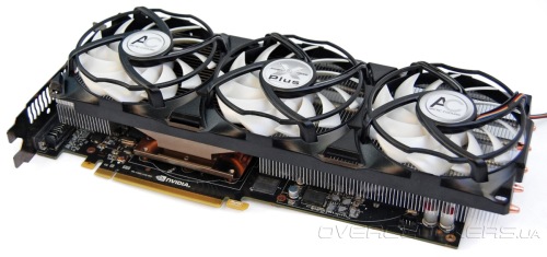

Ну и напоследок несколько фотографий видеокарты GeForce GTX 480 с установленным Arctic Cooling Accelero XTREME Plus.

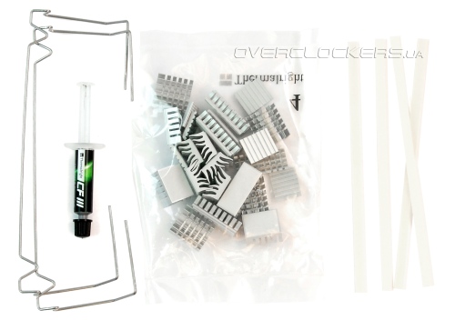

Комплектация следующая:
- усилительная пластина;
- четыре шпильки с резьбой;
- четыре гайки;
- четыре резиновые и четыре пластиковые шайбы;
- набор радиаторов для микросхем памяти;
- термопаста Chill Factor III (тюбик 2 гр.);
- проволочные скобы для вентилятора;
- четыре виброгасящие прокладки для вентилятора;
- вентилятор 140 мм;
- инструкции.
Кроме 12 обычных радиаторов для микросхем имеются шесть низкопрофильных радиаторов и шесть удлиненных, которые рассчитаны для силовых элементов системы питания. Аналогичный набор мы видели у Thermalright Spitfire, и в том обзоре выяснили, что их едва хватает даже для Radeon HD 5850. Такие радиаторы справятся с охлаждением силовых компонентов старых видеокарт, для GeForce GTX 480 придется приобретать Thermalright G2.

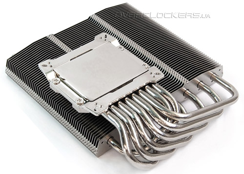

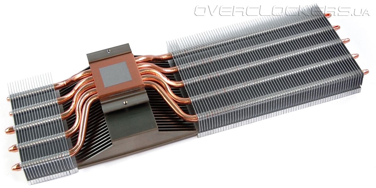

Кулер имеет типичную конструкцию с радиатором, расположенным параллельно плоскости платы.

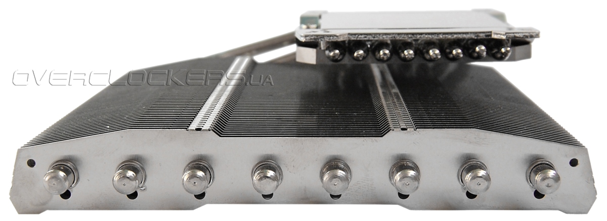

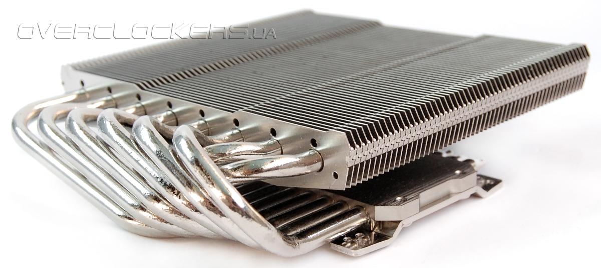

Включает восемь 6-мм тепловых трубок. По их количеству Shaman рекордсмен среди систем охлаждения для видеокарт.

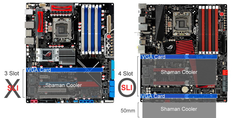

Да и габариты у кулера тоже выдающиеся и нестандартные. Вместо вытянутой формы мы видим довольно широкой радиатор (132 мм) при общей длине кулера 160 мм и высоте этой «чаши» 41 мм. Весит Shaman ровно полкилограмма. Вместе с вентилятором и креплением он тянет уже под 700 грамм.
На тепловые трубки нанизано 55 тонких алюминиевых пластин с небольшими перфорированными отверстиями. Следы пайки на месте стыка трубок и пластин говорят о надежном контакте.

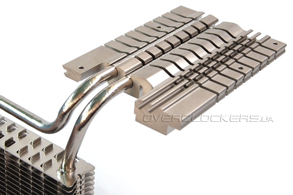

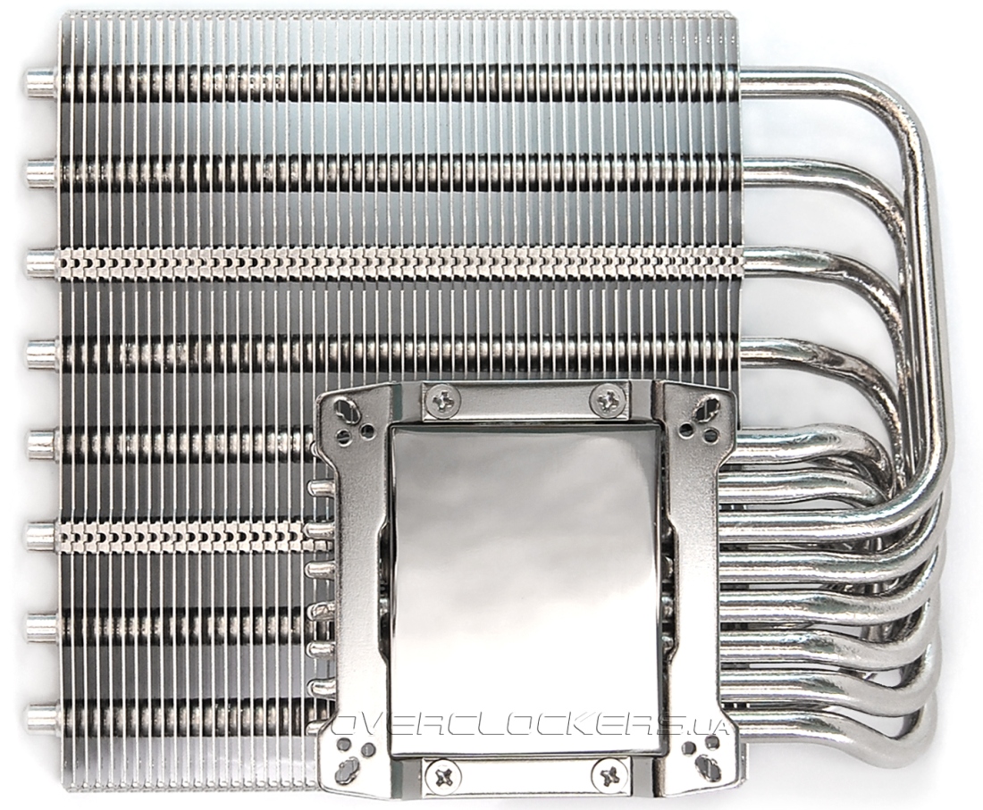

Shaman имеет очень ровное, отполированное до зеркального блеска основание. Этим он заметно выделяется на фоне собратьев из стана Thermalright, основание которых зачастую имеет небольшую кривизну.

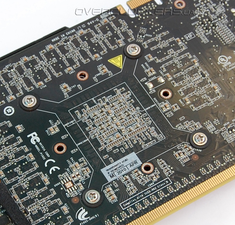

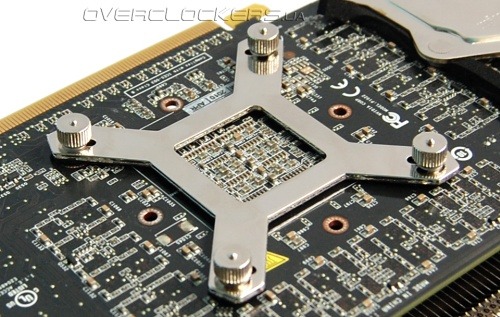

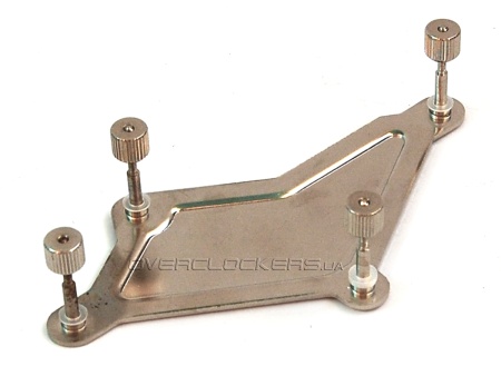

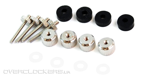

Верхнее фото служит хорошей иллюстрацией и для процесса установки. В отверстия вкручиваются специальные шпильки, с обратной стороны платы через резиновые шайбы устанавливается усилительная пластина и фиксируется гайками с накаткой, которые накручиваются на шпильки. Кстати, плата легко прогибается, если сильно затянуть гайки, так что при установке необходимо контролировать этот момент.

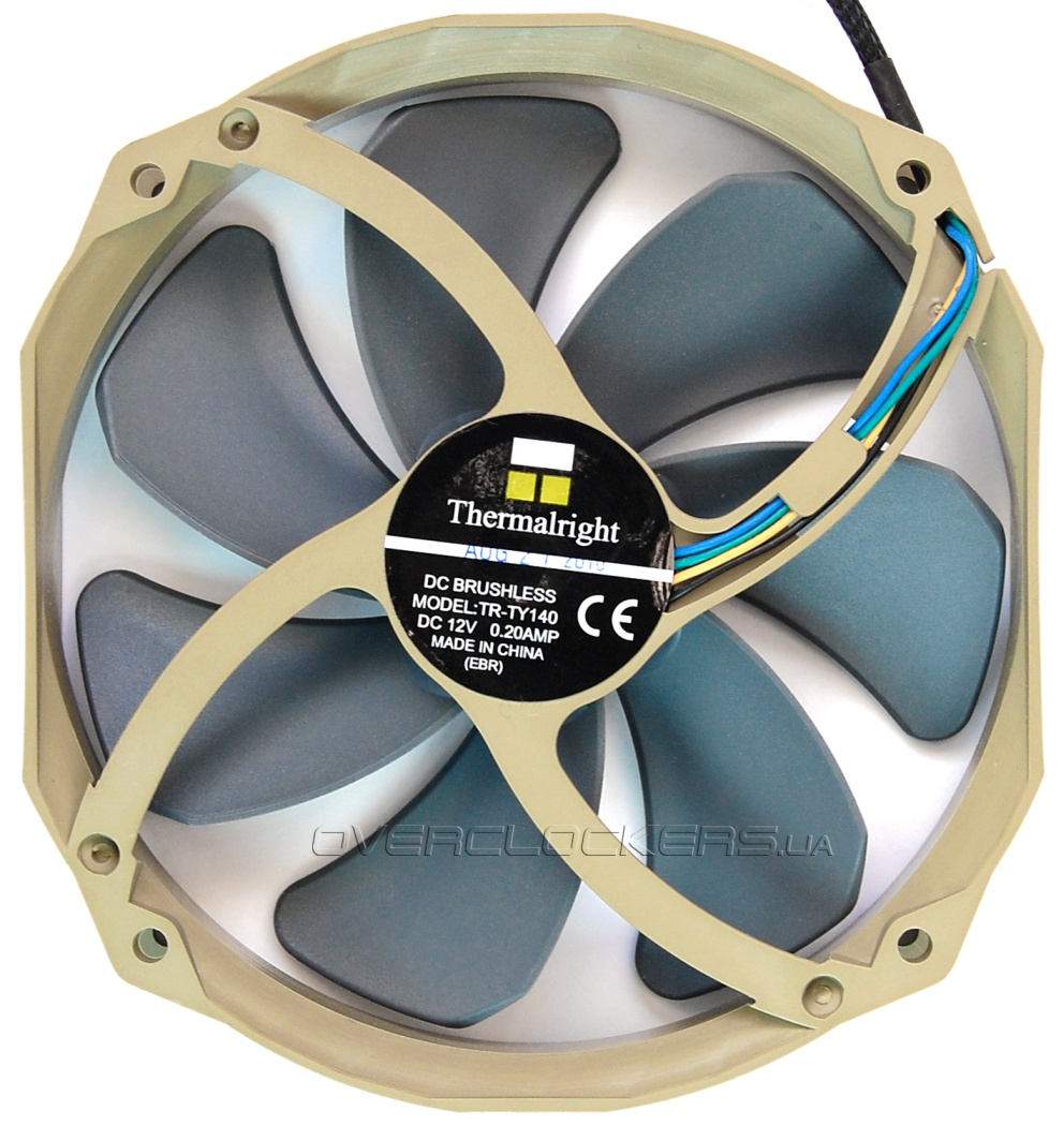

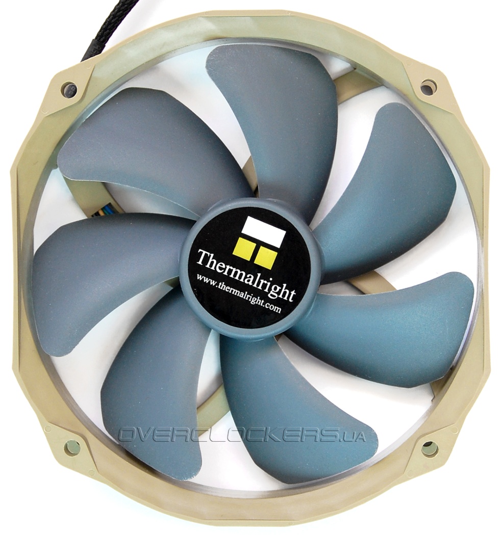

Еще одна отличительная черта Shaman — вентилятор в комплекте. Ранее системы охлаждения Thermalright не комплектовались ими.
TR TY-140 имеет нетипичную форму, которая обеспечивает этому 140-мм вентилятору (лопасти 130 мм) совместимость с крепежными отверстиями под 120-мм вентилятор. Соответственно и родные скобы рассчитаны на 120-мм вентилятор. Заявленный рабочий диапазон — от 900 до 1300 об/мин при воздушном потоке от 28,3 до 74 CFM и уровне шума в 19-21 дБ.

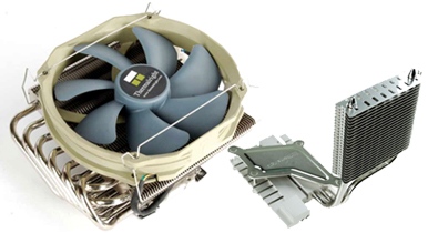

Дополнительно к Shaman производитель рекомендует докупать систему охлаждения VRM G2.

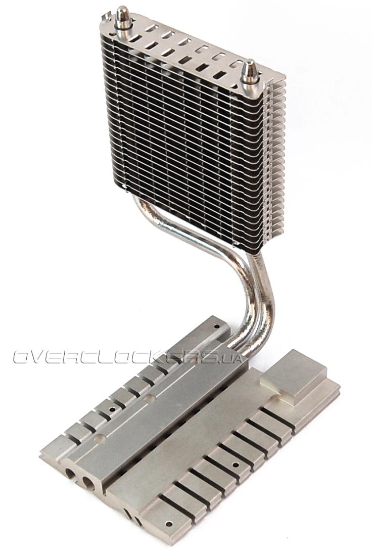

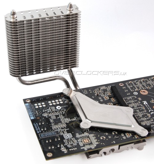

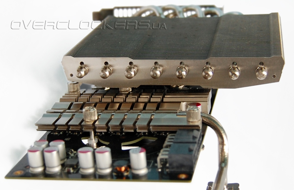

Усилительная пластина имеет четыре штыря с резьбой, на которые и устанавливается радиатор, после чего прижимается гайками. Один из штырей проходит через вентиляционное отверстие в плате. Монтаж простой, не требует никаких инструментов.

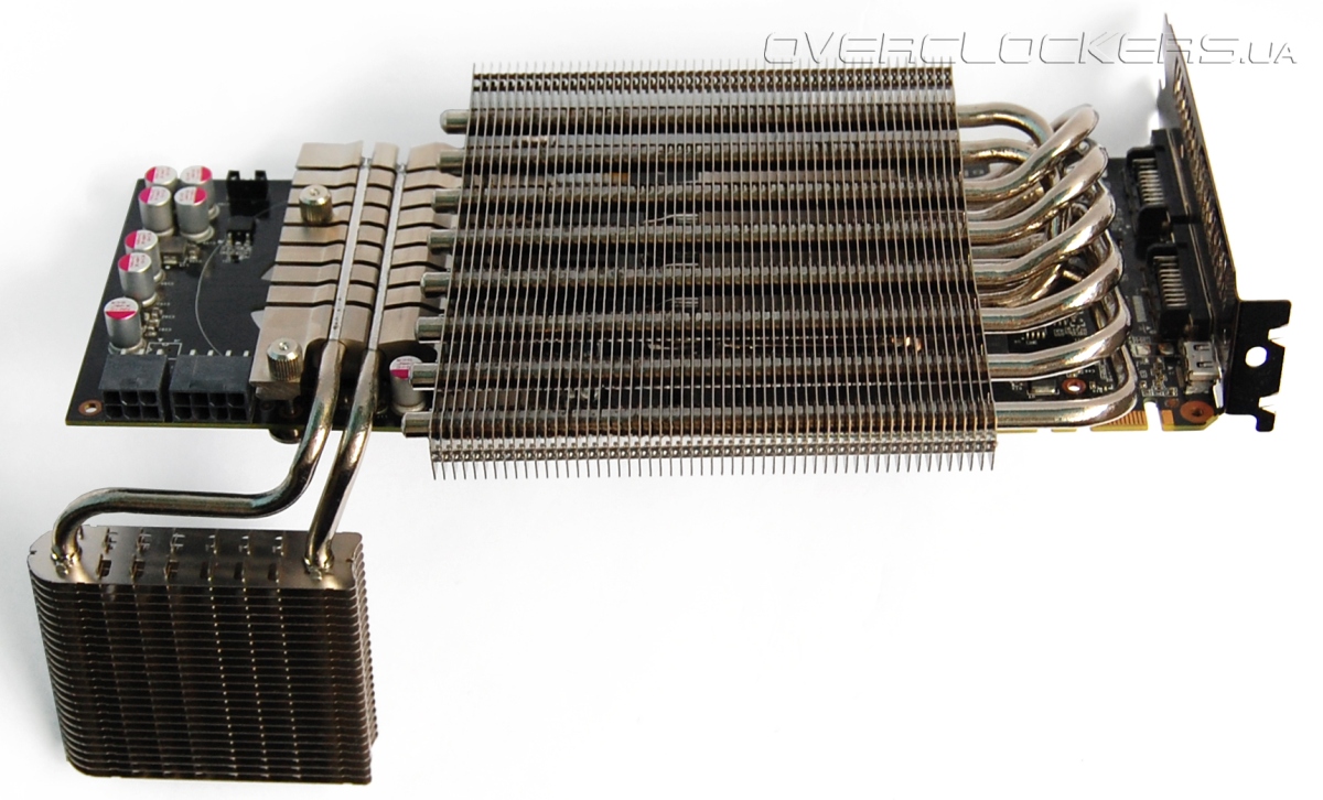

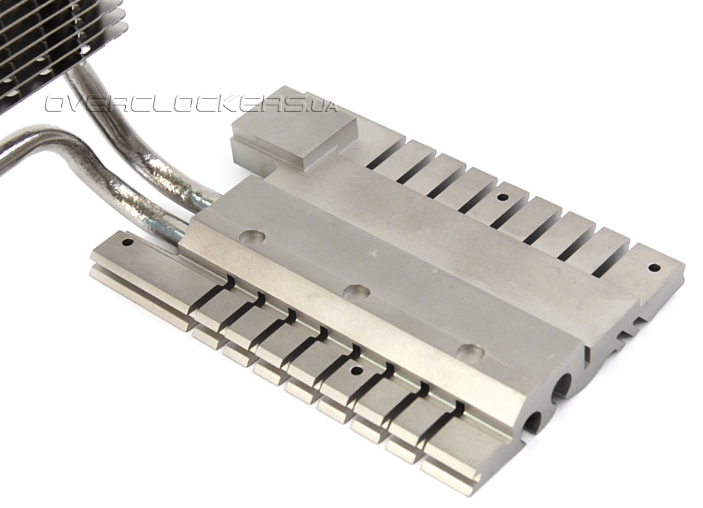

Размер конструкции 94x110x125мм при весе в 240 грамм. Сам радиатор напоминает уже знакомый нам Thermalright VRM-R5. Такая же изогнутая форма в виде буквы Г.
Основной радиатор из 24 перфорированных пластин нанизан на две тепловые трубки, выходящие из снования, которое выполнено в виде толстого низкого радиатора. Все места стыка с трубками хорошо пропаяны.
Соприкасаются с силовыми элементами две контактные площадки. Термопрокладки подогнаны как раз под их форму. Их эффективности вполне достаточно, но термопаста позволит заметно снизить температуру. Сравнение разных термоинтерфейсов мы проводили на VRM-R5, и, обратившись к этой статье, вы можете увидеть, что паста позволяла выиграть более десяти градусов на VRM-элементах Radeon HD 5850. Для GeForce GTX 480 разница может быть еще больше, но никаких цифр мы уже не приведем, потому что карта не имеет средств мониторинга температуры этих компонентов.
Обратите внимание на небольшой подъем в нижней части основания (там, где видны три круглых отверстия) — он обеспечивает полный прижим к тем самым проблемным микросхемам, которые проигнорировали инженеры Arctic Cooling.
Установленный Thermalright VRM G2 развернут перпендикулярно вверх к плоскости платы.
В случае использования башенного кулера на центральном процессоре, его вентилятор будет немного обдувать и VRM G2.

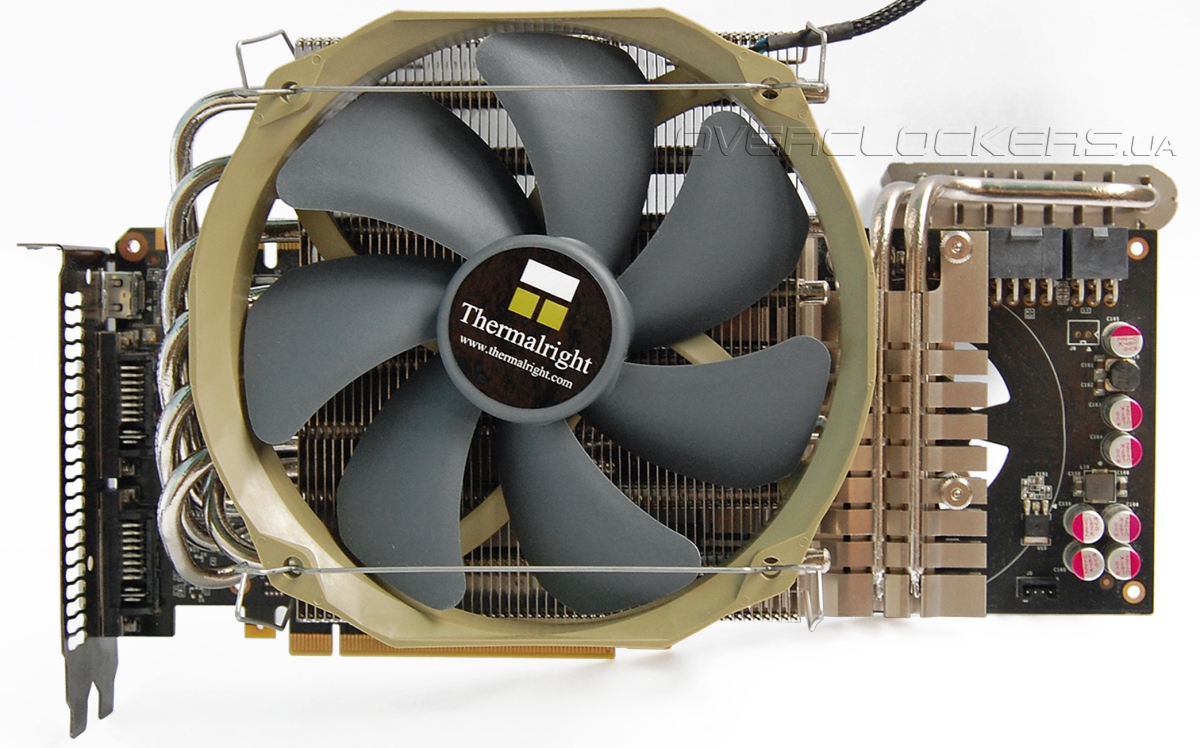

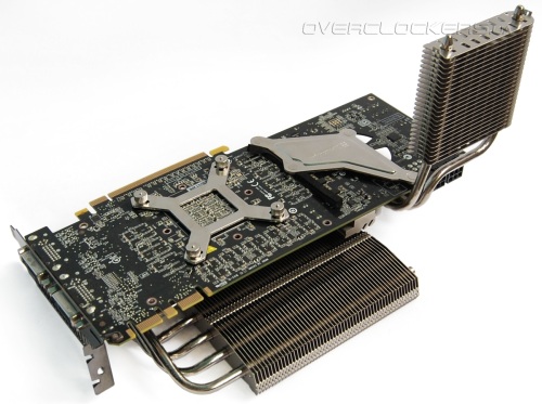

Thermalright Shaman и VRM G2 на GeForce GTX 480
Немного фотографий видеокарты с установленным кулером Shaman и VRM G2.
Вентилятор на Shaman частично обдувает и VRM G2. Так что при условии наличия еще и башенного кулера на CPU можно вообще не волноваться об активном охлаждении системы питания и установке дополнительного вентилятора на соответствующий радиатор.
Кулер заметно увеличивает габариты платы. Ширина ее вместе с Shaman достигает 14 сантиметров. Внутри системного блока видеоадаптер займет четыре слота расширения — высота всей конструкции вместе с вентилятором 68 мм. Такой гигант заблокирует почти все слоты расширения. В такой ситуации SLI из пары видеокарт можно будет создать не на всех платах, и нижняя иллюстрация с сайта производителя это отлично демонстрирует. Да и если ставить столь мощный кулер на одну карту, то и для второй надо нечто подобное, но в стандартный корпус он уже никак не влезет.
Отметим еще, что под тяжестью радиатора VRM G2 плата немного прогибается. Впрочем, и с любой другой массивной системой охлаждения изгиба не избежать. Это заметно и с Arctic Cooling Accelero XTREME Plus и даже с самым легким Zalman VF3000F.

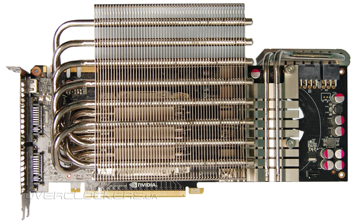

Переходим к Spitfire, настоящему титану охлаждения от Thermalright. Данный кулер мы уже рассматривали в деталях, поэтому не будем уделять ему очень много времени, а опишем лишь основные особенности и нюансы, связанные с монтажом на GeForce GTX 480.

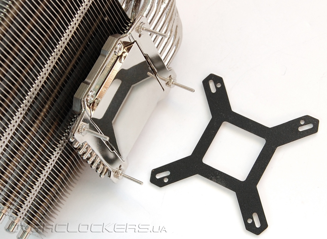

С родным набором креплений кулер не устанавливается на видеокарты Fermi. Для этого необходимо приобрести специальный набор Thermalright GF-100 Bolt-Thru-Kit.
В набор входит:
- прижимная пластина;
- пять винтов накатанной головкой;
- пять гаек;
- пять резиновых шайб.
Сам процесс монтажа простой и понятный. Основание Spitfire фиксируется изогнутой прижимной пластиной, в которую вкручиваются винты. С обратной стороны платы конструкция фиксируется гайками через «бэкплейт».
Радиатор Spitfire повернут под прямым углом к плоскости видеокарты. Размеры его 147x123x154 мм при весе в 550 грамм. Каждая из шести тепловых трубок несет свою независимую секцию радиатора.
Spitfire можно установить радиатором вниз или вверх. В стандартном корпусе первый вариант установки отпадает — кулер просто не влезет. Такой вариант подойдет для тех корпусов, в которых системная плата крепится вверх тормашками. Второй вариант установки Spitfire делает невозможным использование башенных кулеров на CPU. Пользователям придется ограничиться низкопрофильными моделями, например, Thermalright AXP-140. Причем в случае комбинации Spitfire и AXP-140 одного вентилятора между ними вполне хватит для их обдува из-за очень плотного расположения радиаторов.
В нашем случае, в корпусе Chieftec CH-01B и с кулером Thermalright Venomous X на процессоре, невозможен был ни один из вариантов. Поэтому все тесты проводились на открытом стенде.
Как видно на верхней фотографии, VRM G2 расположен недалеко от вентилятора Venomous X, который немного обдувает этот радиатор.
И еще несколько фотографий GeForce GTX 480 с установленным охлаждением на GPU и VRM.
На Spitfire мы установили вентилятор TR TY-140 из комплекта Shaman.

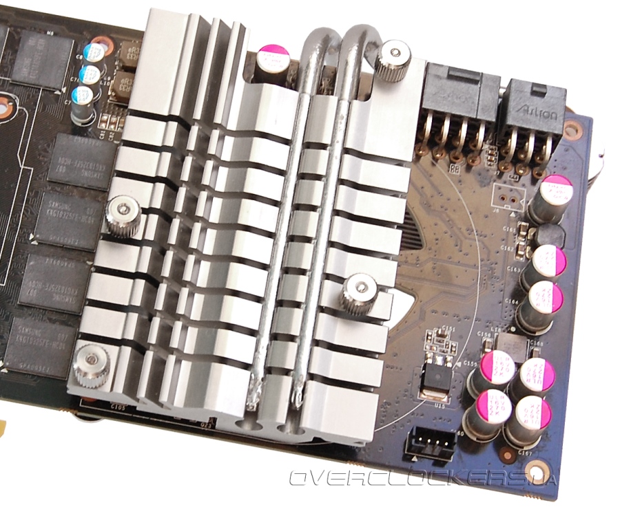

Размеры кулера 239x98x51 мм, вес 430 грамм. Пять медных тепловых трубок и радиатор из 112 пластин. Обдувается парой 92-мм вентиляторов с зеленой подсветкой. Согласно заявленным данным, их рабочий диапазон от 1400 до 3000 об/мин (максимум на самом деле больше). В комплекте есть ручной регулятор скорости вращения вентиляторов Fan Mate 2.
Присутствует радиатор для компонентов системы питания и микросхем памяти.

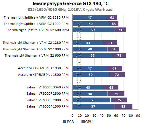

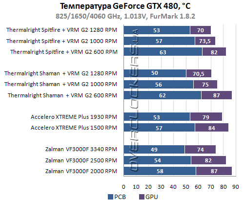

Средств мониторинга температуры VRM-элементов у GeForce GTX 480 не предусмотрено. Так что на графиках приведены лишь данные по температуре графического чипа и платы.
Все тесты проводились при разгоне GeForce GTX 480 до частот 825/1650/4060 МГц. Рабочее напряжение GPU повышалось с номинальных 0,987 В до 1,013 В.
Создавалась типичная игровая нагрузка с помощью Crysis Warhead Benchmarking Tool. Демо-запись Ambush прогонялась в течении 25 мин. Разрешение 1920x1200, настройки графики Very High под DirectX 10, сглаживание AA8x, игровое время в тесте — 10 часов утра. Второй режим прогрева видеокарты более экстремальный. В течении 20 минут она нагружалась «тестом стабильности» из FurMark 1.8.2 в разрешении 1680х1050 с включенными displacement mapping и пост-эффектами. Для снижения погрешности тесты повторялись по два раза.
Результаты тестирования
Для начала взглянем на результаты при обычной игровой нагрузке в Crysis Warhead. Для наглядности кулера на диаграмме расположены по мере роста их эффективности, а результаты каждого объединены по группам.
Возможно, вы сразу обратили внимание на результаты Arctic Cooling Accelero XTREME Plus, который протестирован лишь при 1500 и 1930 об/мин. Почему не было тестов на более низких оборотах? Да потому, что карта не работала стабильно в таких режимах. И это при том, что температура ядра и платы на 1500 об/мин ниже, чем у Zalman VF3000F на 2000 об/мин. В чем же проблема? Да все в тех же VRM-радиаторах, на которые мы так подозрительно косились изначально. Плата под силовыми элементами была просто раскалена, и при более слабом обдуве они моментально перегревались.
Thermalright Shaman и Thermalright Spitfire являются явными лидерами, демонстрируя отличное преимущество над соперниками. Достаточно 140-мм вентилятора на 600 об/мин, чтобы поддерживать такую же температуру разогнанного GF100, что и Zalman VF3000F или Accelero XTREME Plus при 2500-1500 об/мин. Вот только температура PCB у кулеров Thermalright оказывается немного выше.
Больше всего греется плата с Thermalright Spitfire, что вполне логично, ведь вентилятор не обдувает карту. Зато Spitfire немного выиграл у Shaman по температуре GPU, справившись с охлаждением на один градус лучше при 1000 об/мин. В остальных режимах кулера оказались равными.
Furmark укрепляет позиции Spitfire на фоне соперников. При 600 об/мин он выигрывает у Shaman почти пять градусов, но при более высоких оборотах разница между ними постепенно снижается до минимума. В самом тихом режиме флагман Thermalright охлаждает ядро так же, как Zalman при 2500 об/мин. Последний, кстати, не справляется с разогнанным GeForce GTX 480 в стресс-тесте на 2000 об/мин. Shaman при 1000 об/мин превосходит Accelero XTREME Plus и уступает Zalman VF3000F, лишь когда тот работает на 3340 об/мин.
