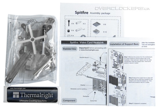

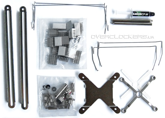

Комплектация Spitfire довольно богатая. Внутри коробки в специальном контейнере находятся инструкции по установке, наклейка с логотипом Thermalright, а в отдельном пакетике набор креплений и аксессуаров.
Thermalright Spitfire

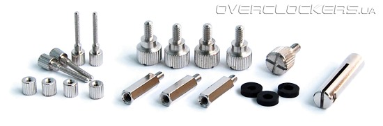

Данный набор включает:
  • пластина-фиксатор радиатора;
  • крестообразная усилительная пластина с дополнительной защитной прокладкой;
  • радиаторы для микросхем памяти и силовых элементов;
  • четыре винта с накатанной головкой и четыре гайки с «накаткой» для установки радиатора;
  • четыре резиновые шайбы;
  • крепежные скобы для вентиляторов диаметром 120 мм и 140 мм;
  • термопаста Chill Factor III (тюбик 2 гр.);
  • комплект для системы фиксации видеокарты с радиатором в корпусе.
В последний входят:
  • три столбика-шестигранника;
  • два металлических стрежня;
  • две направляющие и специальный «адаптер»;
  • четыре винта с накатанной головкой.

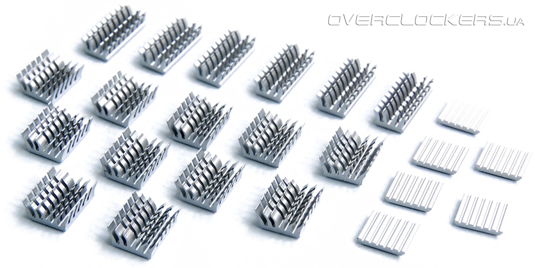

Всего с Thermalright Spitfire поставляется 24 радиатора разных размеров. Шесть тонких низкопрофильных радиаторов рассчитаны для установки на микросхемы памяти, которые перекрываются тепловыми трубками.

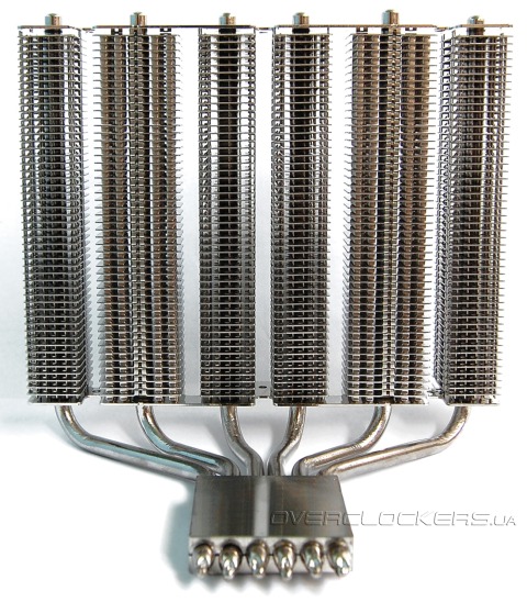

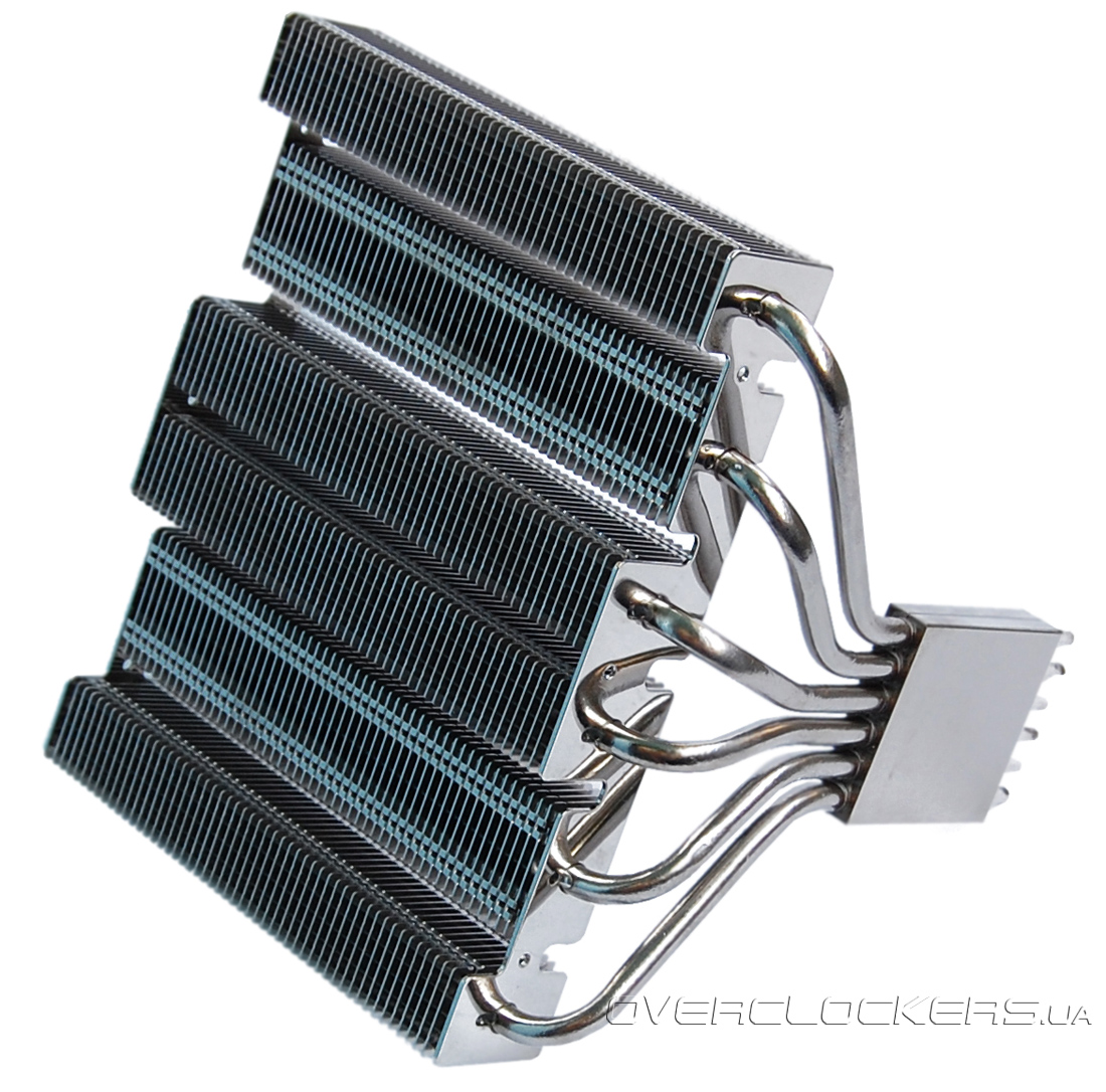

А вот и Spitfire собственной персоной:

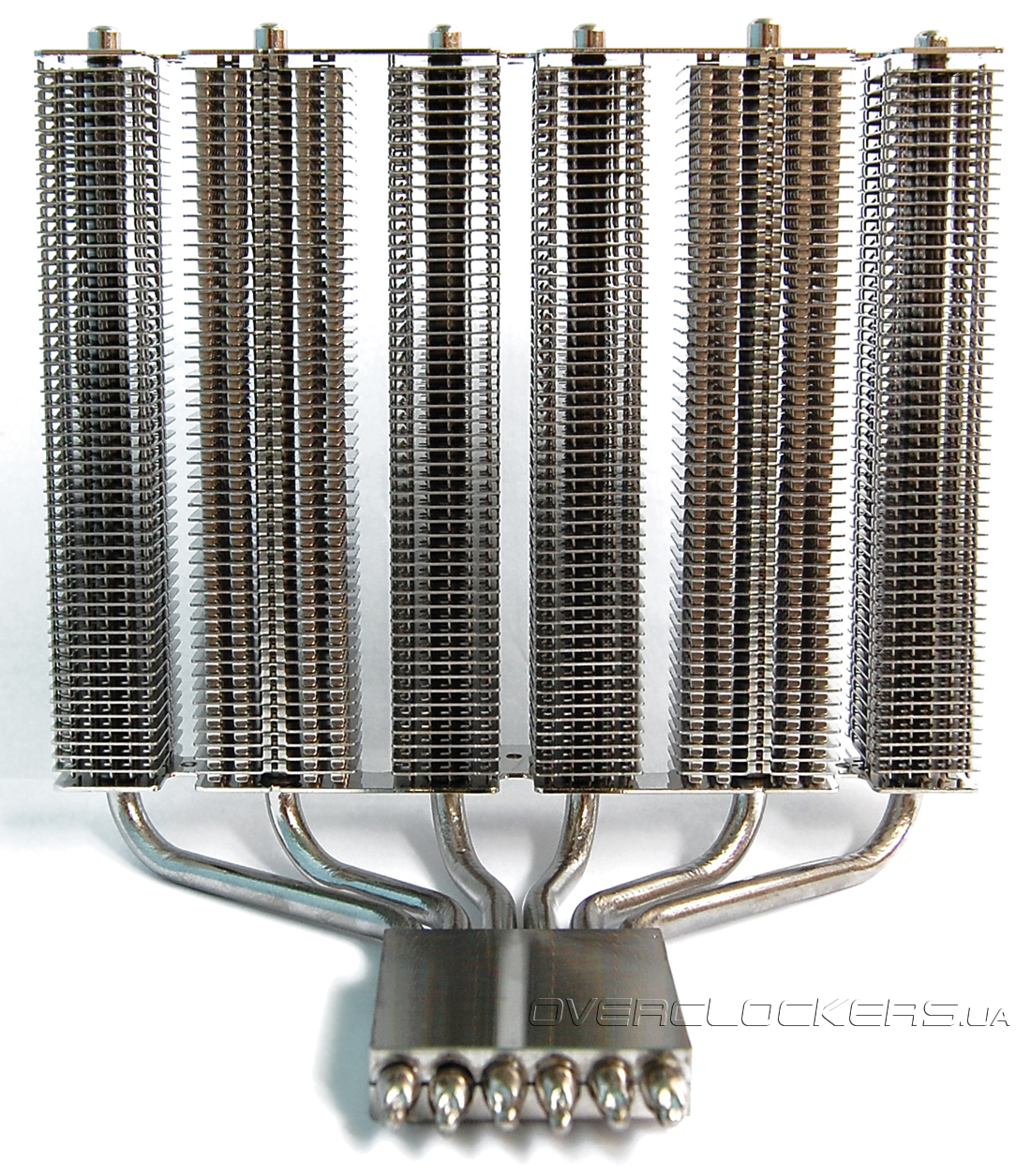

Кулер выполнен в форме буквы Г — радиатор расположен перпендикулярно основанию теплосъемника. Ширина конструкции 164 мм, а высота от основания до верхушек тепловых трубок чуть более 150 мм. Вес одного лишь радиатора без креплений и вентилятора составляет 550 грамм — рекорд среди систем охлаждения видеокарт.

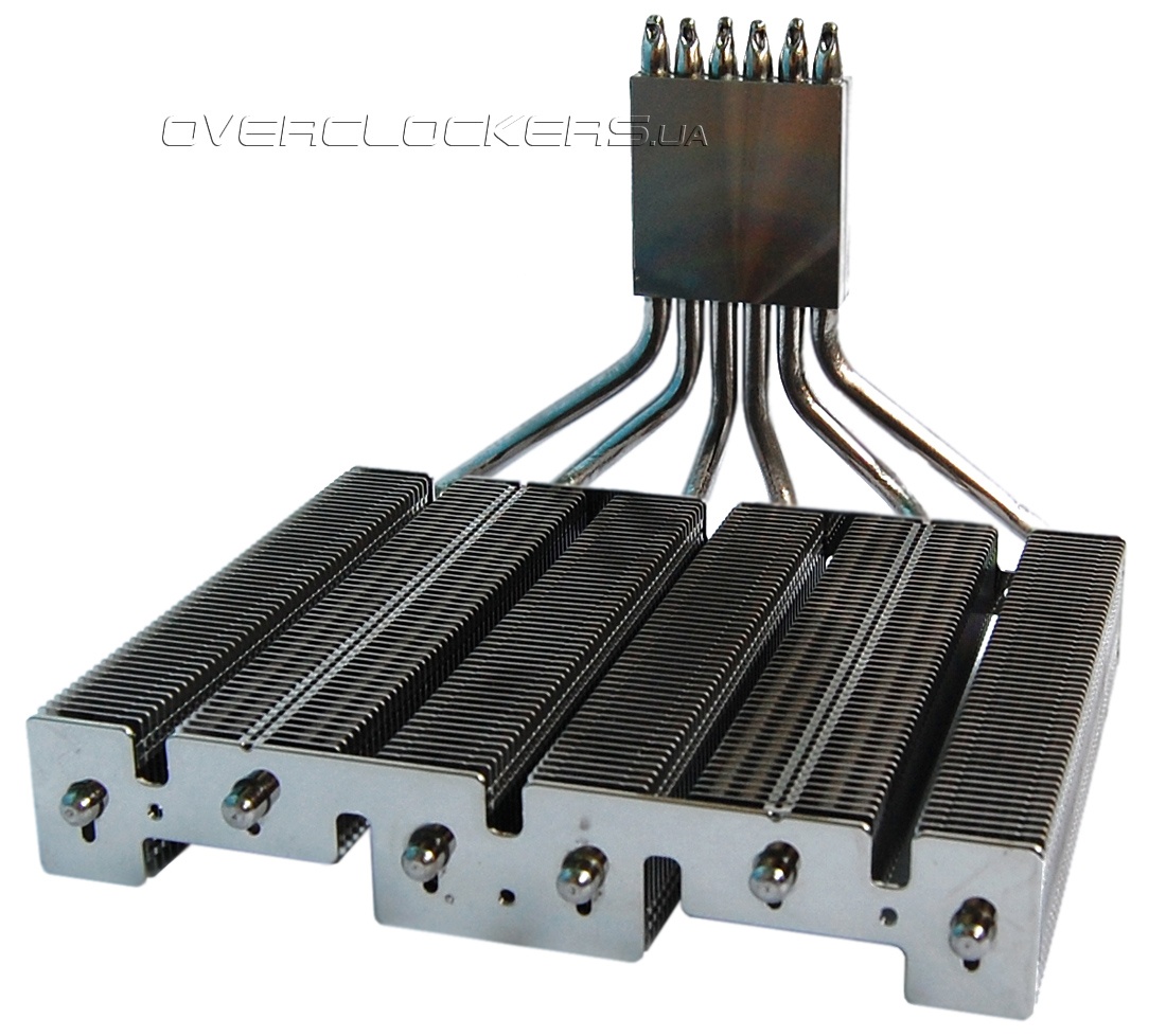

В основе конструкции шесть тепловых трубок диаметром 6 мм. Радиатор разбит на шесть секций, каждая из которых нанизана на отдельную тепловую трубку. Секция состоит из 50 алюминиевых пластин с перфорированными отверстиями. Межреберное расстояние 2 мм. Единственным общим элементом для всех секций являются дополнительные крайние пластины из более толстого металла. Все элементы конструкции имеют никелевое покрытие. Есть возможность установки вентилятора диаметром 120 мм или 140 мм с помощью соответствующих скоб.

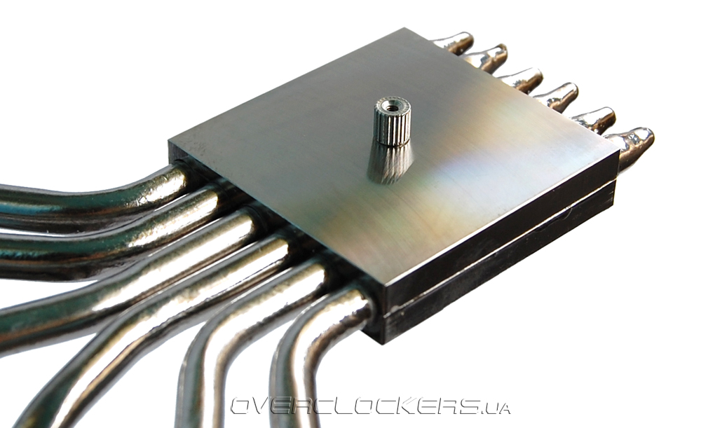

Основание состоит из двух медных половинок, внутри которых трубки уложены в желобки и зафиксированы с помощью припоя. В зависимости от того, как установлен кулер на видеокарту, контактировать с графическим чипом может верхняя или нижняя грань теплосъемника. Обе они довольно ровные, хотя имеется небольшая выпуклость у самых краев. Но из-за того, что площадь основания намного больше самого чипа RV 870, это никак не будет влиять на качество контакта. Едва заметный след от фрезерной обработки основания характерен для всех продуктов Thermalright.

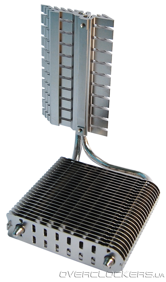

Прежде чем переходить к рассмотрению особенностей крепления и монтажа нашего «гиганта» на видеоадаптер, взглянем на дополнительный радиатор VRM-R5, который производитель рекомендует как эффективное дополнение для Spitfire.
Thermalright VRM-R5

Thermalright VRM-R5

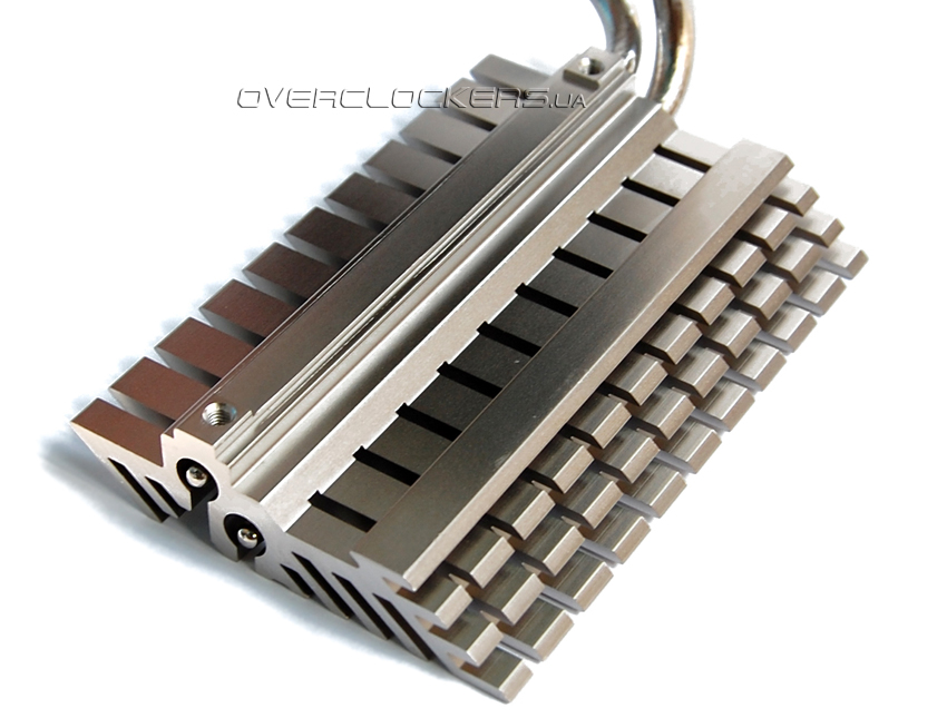

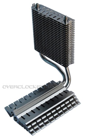

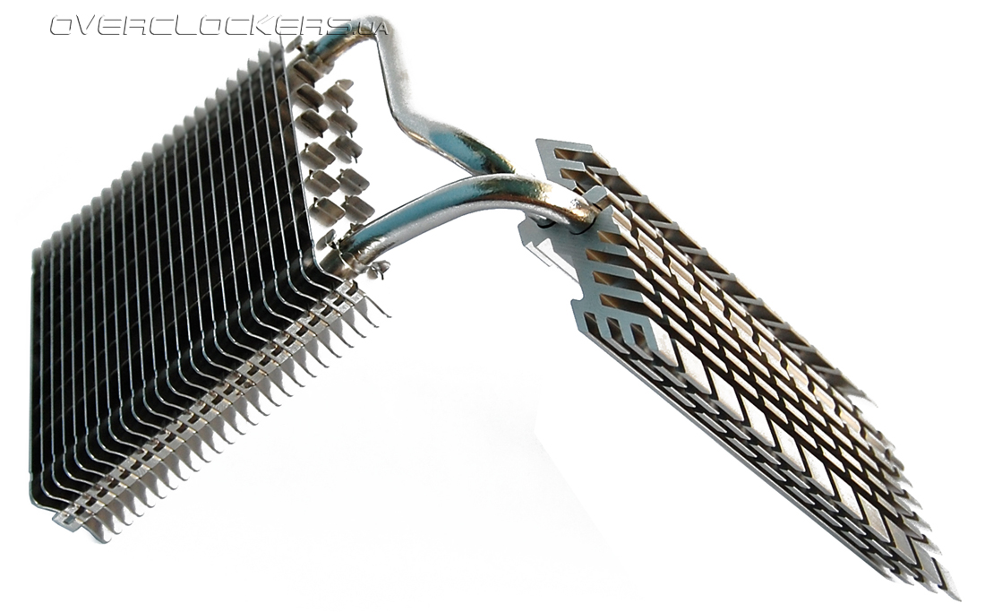

Данная система охлаждения является слегка модернизированной версией Thermalright VRM-R3. Такой же изогнутый радиатор весом 140 грамм с двумя тепловыми трубками. Отличие от предшественника в максимально близком расположении обеих трубок к основанию.
Thermalright VRM-R5Thermalright VRM-R5
Thermalright VRM-R5
Ширина конструкции 118 и 117 мм. Высота от кончика трубок до основания — 122 мм.
Thermalright VRM-R5

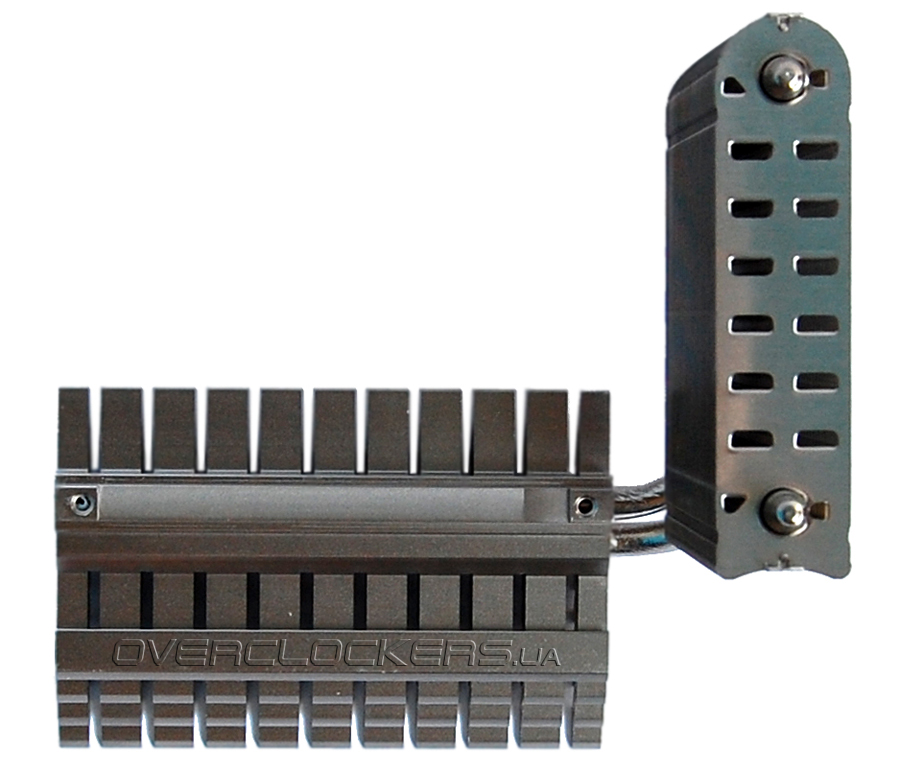

Основной радиатор состоит из 25 тонких пластин с перфорированными отверстиями. Для обдува можно установить вентилятор диаметром 80 мм.
Радиатор совместим с видеокартами Radeon HD 5850 и HD 5870 референсного дизайна. Площадка между монтажными отверстиями и является основанием, контактирующим с микросхемами системы питания.
