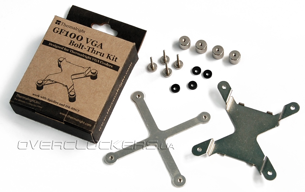

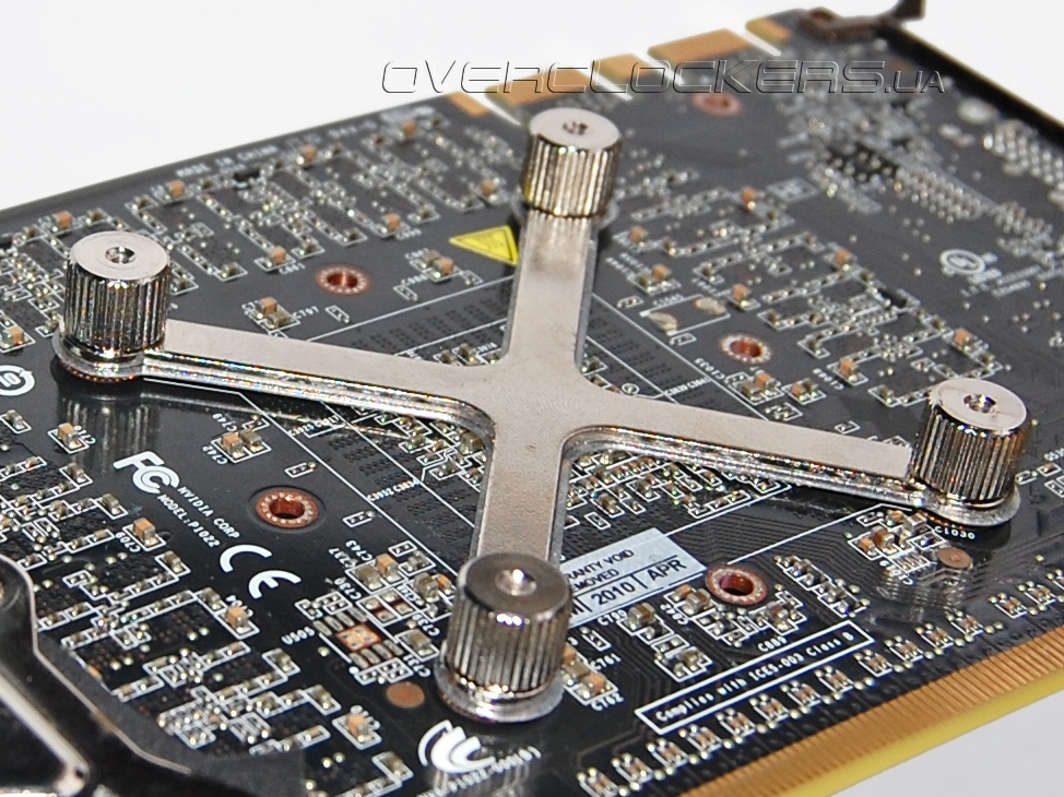

С родным набором креплений кулер не устанавливается на видеокарты Fermi. Для этого необходимо приобрести специальный набор Thermalright GF-100 Bolt-Thru-Kit.
Thermalright Spitfire и VRM G2
В набор входит:
  • прижимная пластина;
  • усилительная пластина;
  • пять винтов накатанной головкой;
  • пять гаек;
  • пять резиновых шайб.
Для фиксации кулера необходимо лишь четыре винта и гайки, но производитель не поскупился на запасные детали. Приятно.

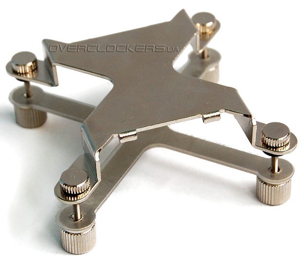

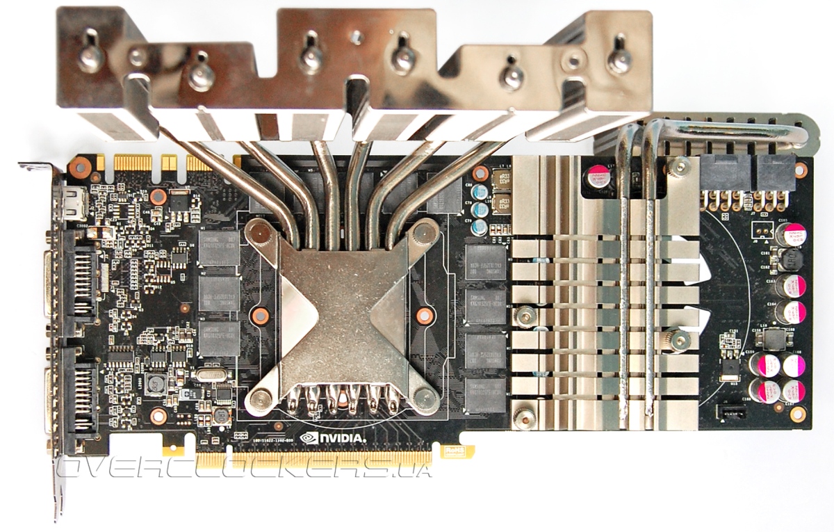

Сам процесс монтажа простой и понятный. Основание Spitfire фиксируется изогнутой прижимной пластиной, в которую вкручиваются винты. С обратной стороны платы конструкция фиксируется гайками через «бэкплейт».

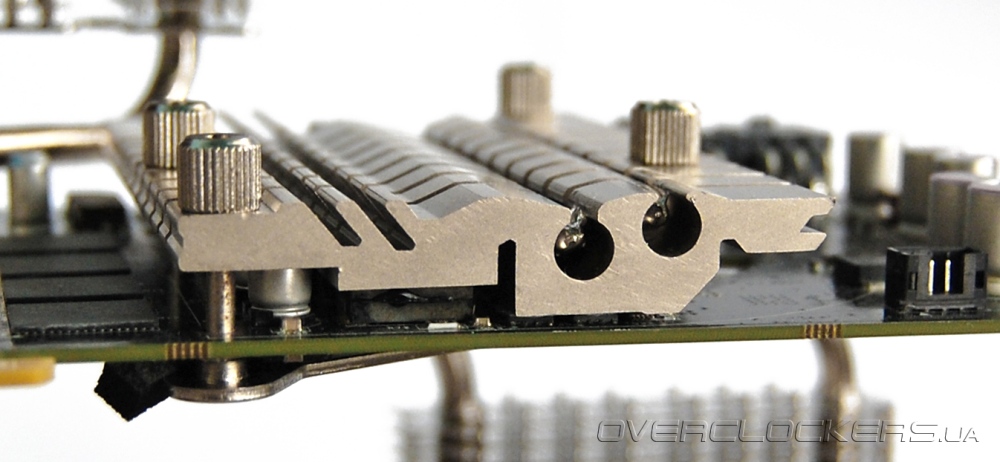

Thermalright Spitfire и VRM G2 Thermalright Spitfire и VRM G2

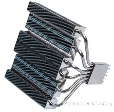

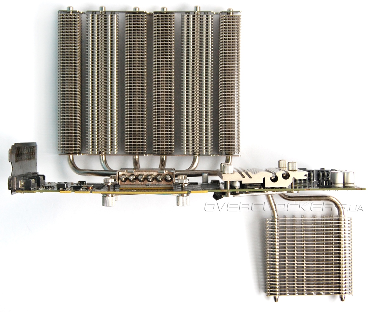

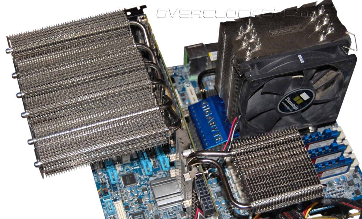

Радиатор Spitfire повернут под прямым углом к плоскости видеокарты. Размеры его 147x123x154 мм при весе в 550 грамм. Каждая из шести тепловых трубок несет свою независимую секцию радиатора.
Spitfire можно установить радиатором вниз или вверх. В стандартном корпусе первый вариант установки отпадает — кулер просто не влезет. Такой вариант подойдет для тех корпусов, в которых системная плата крепится вверх тормашками. Второй вариант установки Spitfire делает невозможным использование башенных кулеров на CPU. Пользователям придется ограничиться низкопрофильными моделями, например, Thermalright AXP-140. Причем в случае комбинации Spitfire и AXP-140 одного вентилятора между ними вполне хватит для их обдува из-за очень плотного расположения радиаторов.
В нашем случае, в корпусе Chieftec CH-01B и с кулером Thermalright Venomous X на процессоре, невозможен был ни один из вариантов. Поэтому все тесты проводились на открытом стенде.
Как видно на верхней фотографии, VRM G2 расположен недалеко от вентилятора Venomous X, который немного обдувает этот радиатор.
И еще несколько фотографий GeForce GTX 480 с установленным охлаждением на GPU и VRM.
На Spitfire мы установили вентилятор TR TY-140 из комплекта Shaman.

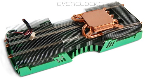

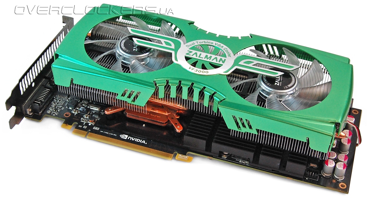

Размеры кулера 239x98x51 мм, вес 430 грамм. Пять медных тепловых трубок и радиатор из 112 пластин. Обдувается парой 92-мм вентиляторов с зеленой подсветкой. Согласно заявленным данным, их рабочий диапазон от 1400 до 3000 об/мин (максимум на самом деле больше). В комплекте есть ручной регулятор скорости вращения вентиляторов Fan Mate 2.
Присутствует радиатор для компонентов системы питания и микросхем памяти.
Zalman VF3000F
В сравнении с Accelero XTREME Plus данный кулер компактнее и короче. Но с ним GeForce GTX 480 тоже занимает три слота расширения.
