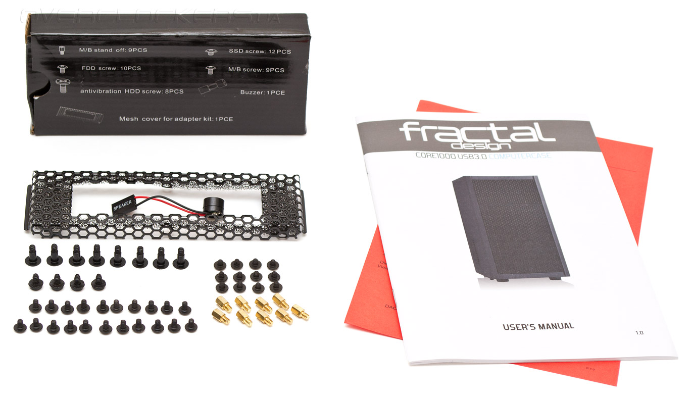

Комплект аксессуаров упакован в раздельные пакетики и черную глянцевую коробку, на борту которой указано назначение и количество деталей. И уже в третий или даже четвертый раз подряд, обозревая корпуса Fractal Design, я столкнулся с тем, что содержимое комплекта не соответствует перечню описания. Фирме нужно или сменить сортировщиков, или перестать указывать точную комплектацию своих продуктов. Итак, по факту в число аксессуаров входят:
  • гарантийный лист и инструкция по эксплуатации;
  • заглушка переходника с 5,25″ отсека на внешний 3,5″ отсек;
  • диагностический динамик;
  • восемь крупных винтов для 3,5″ накопителей;
  • 12 маленьких винтов для накопителей формата 2,5″;
  • четыре винта для блока питания;
  • 9 стоек для материнской платы;
  • 21 винт для материнской платы, отсеков 5,25″ и внешних 3,5″ устройств.

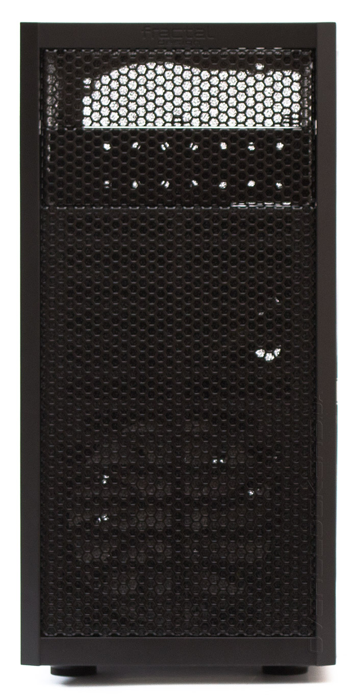

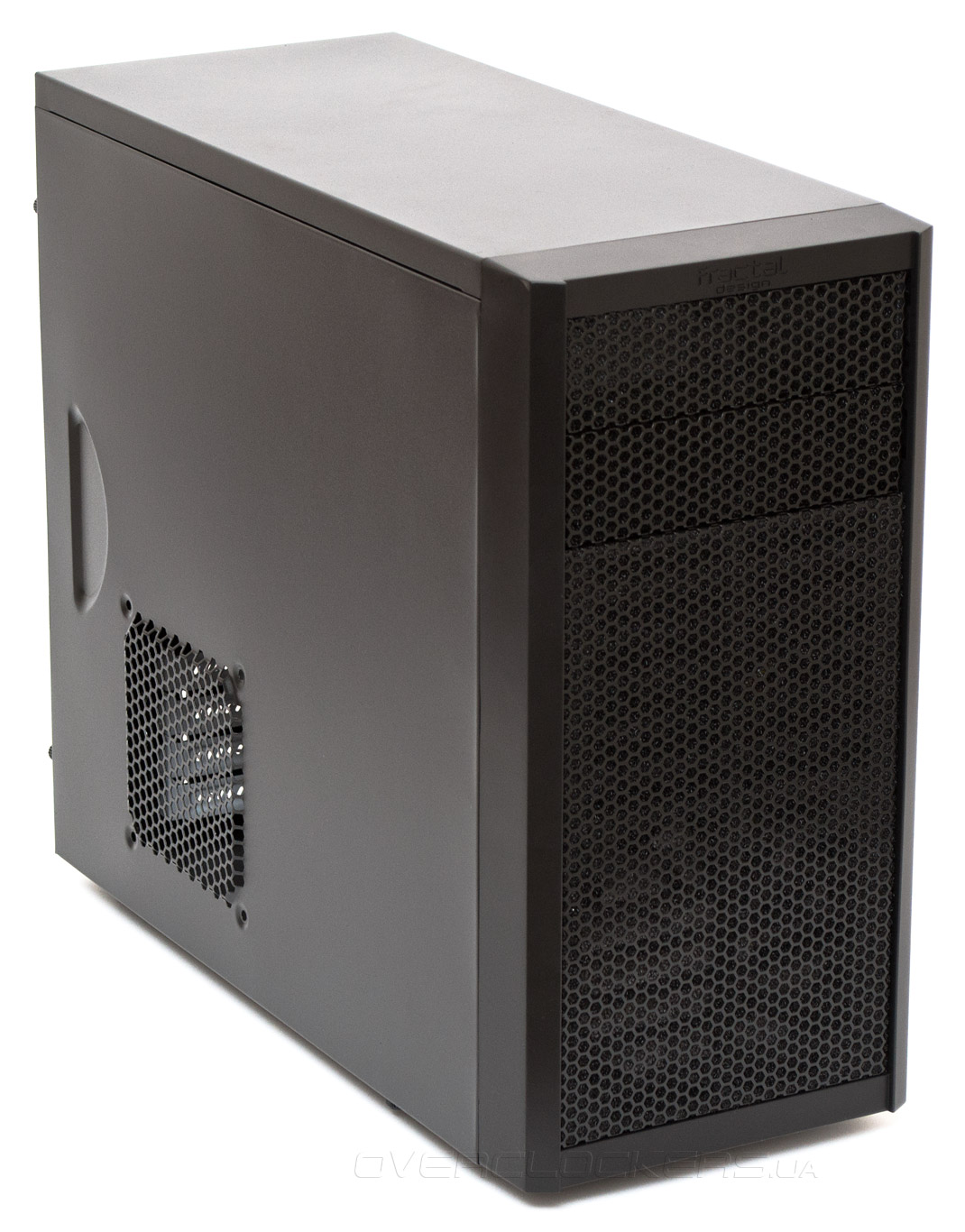

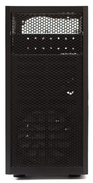

Вся фронтальная панель, если не считать пластиковой рамки по бокам, состоит их металлической решетки, имеющей структуру в виде крупных сот, закрытых изнутри тонким слоем поролона. Это позволяет, с одной стороны, увеличить приток воздуха внутрь, а с другой — избежать слишком быстрого накопления пыли. Вверху видны практически прозрачные заглушки двух отсеков для устройств формата 5,25″.
Fractal Design Core 1000 USB 3.0

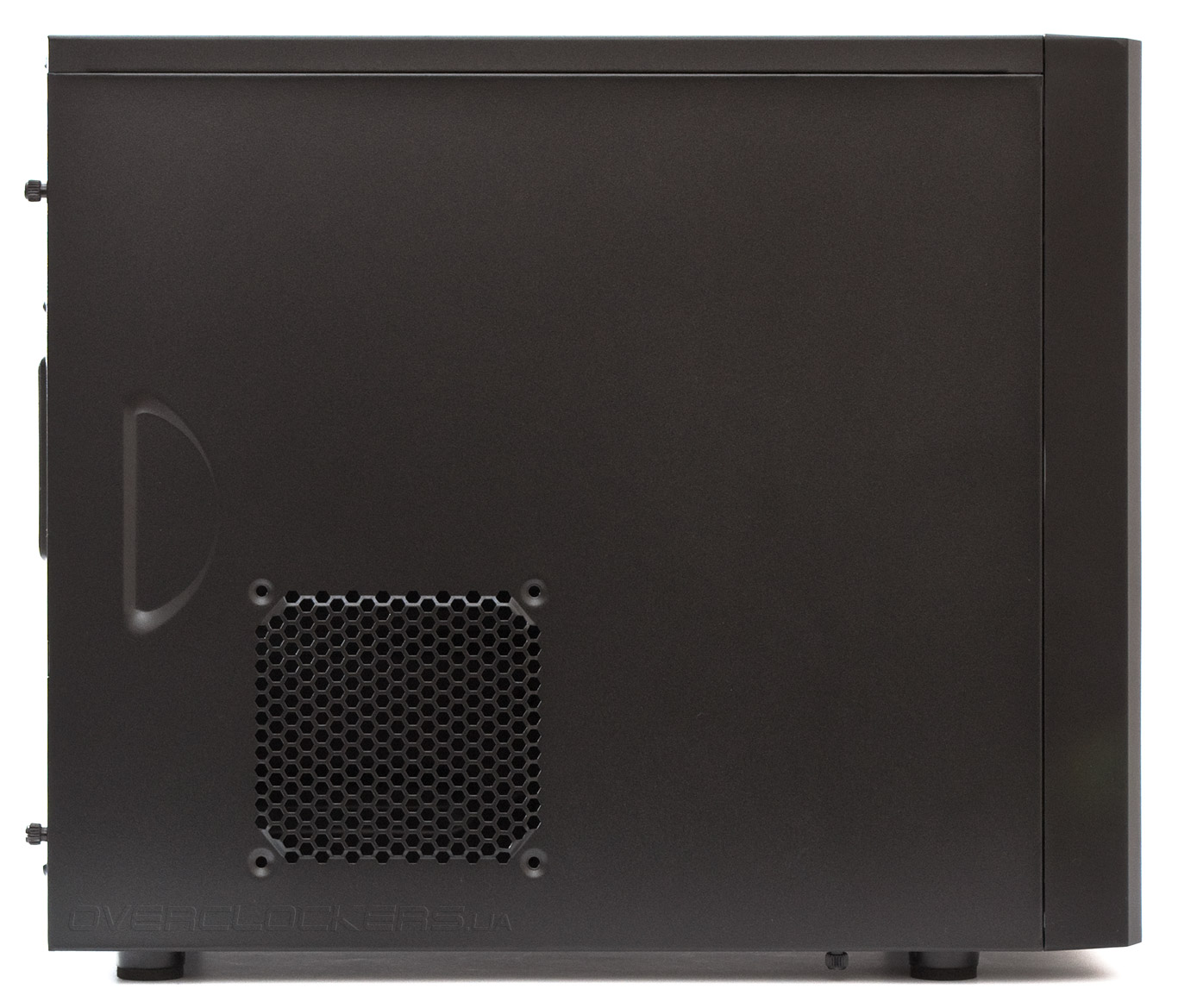

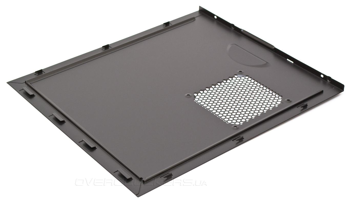

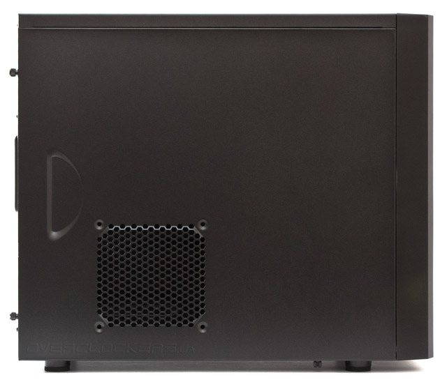

Левая боковая панель имеет одно посадочное место для 120-мм вентилятора, закрытое решеткой с крупной перфорацией, но без пылевого фильтра.
Обе боковые дверцы имеют набор из двух ручек — штампованной и внешней. И удерживаются двумя винтами с накатанной головкой.

Металл дверок довольно тонкий. Хотя ребра жесткости и придают им достаточную прочность для нормального монтажа, но заставляют с тоской вспоминать о несгибаемых и монолитных боковых панелях, характерных для старших моделей в линейке Fractal Design Define.

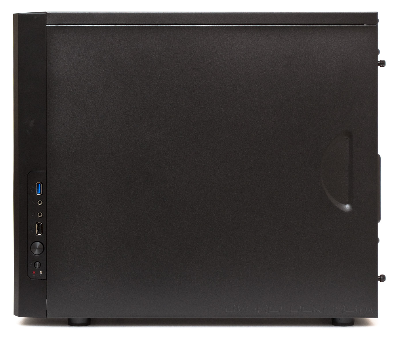

Правая боковая панель является сплошной.

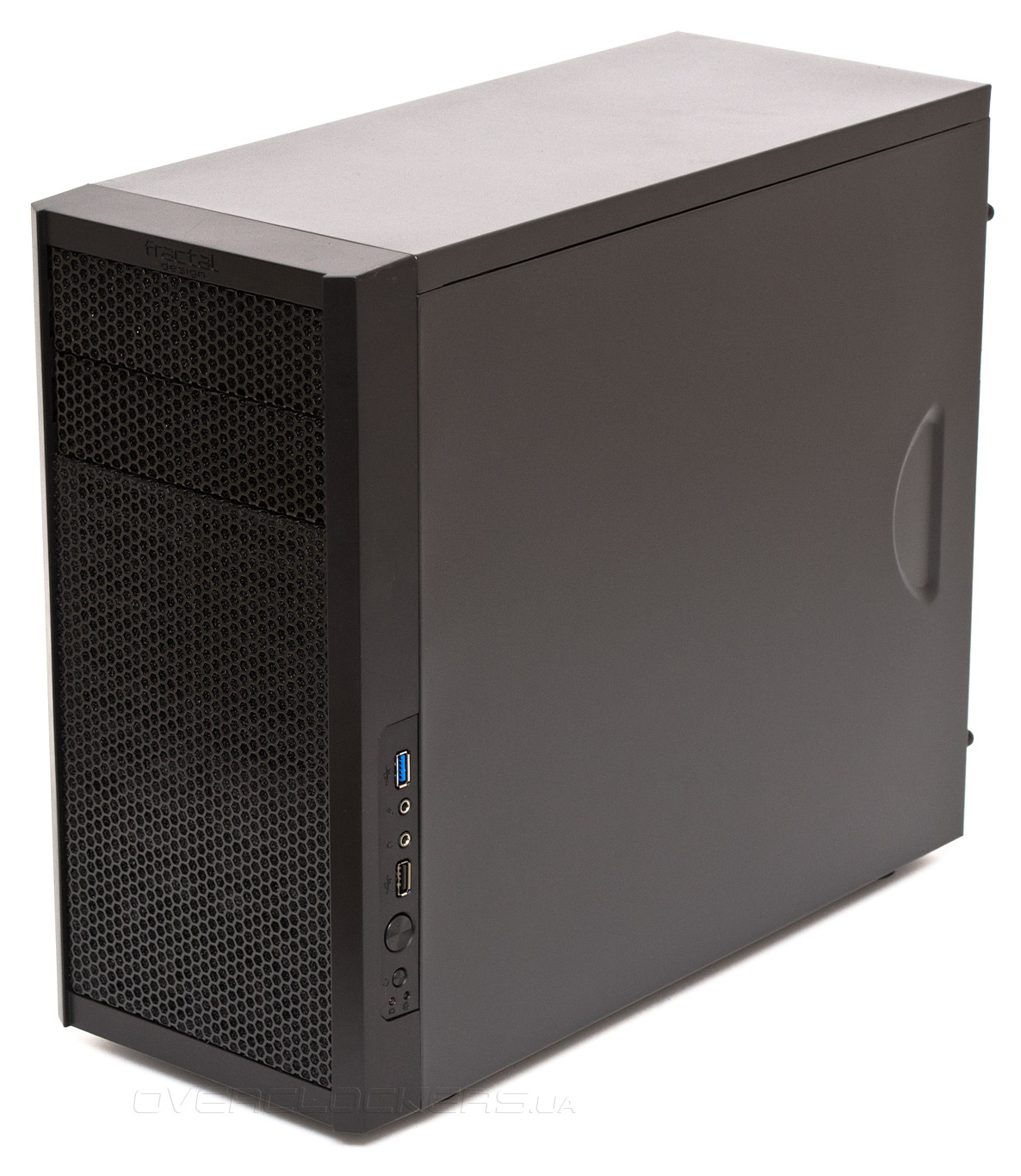

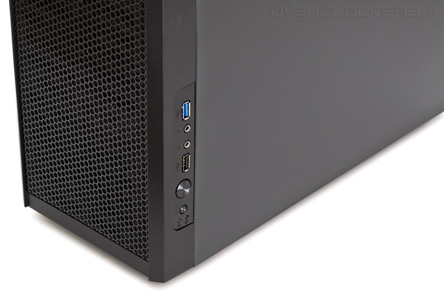

Внешние порты и кнопки в данном корпусе вынесены на правую грань передней панели. Этот факт однозначно намекает на то, что самым удобным для пользователя будет расположение шасси слева от себя. Если идти снизу вверх, то первыми мы увидим два индикатора (активности накопителей и питания ПК), затем — маленькую клавишу перезагрузки и крупную круглую кнопку запуска компьютера, один порт USB 2.0, два 3,5-мм аудиовыхода и один порт USB 3.0.

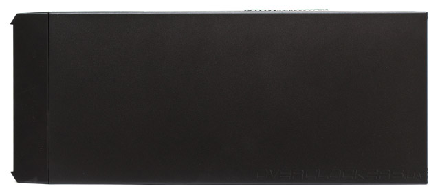

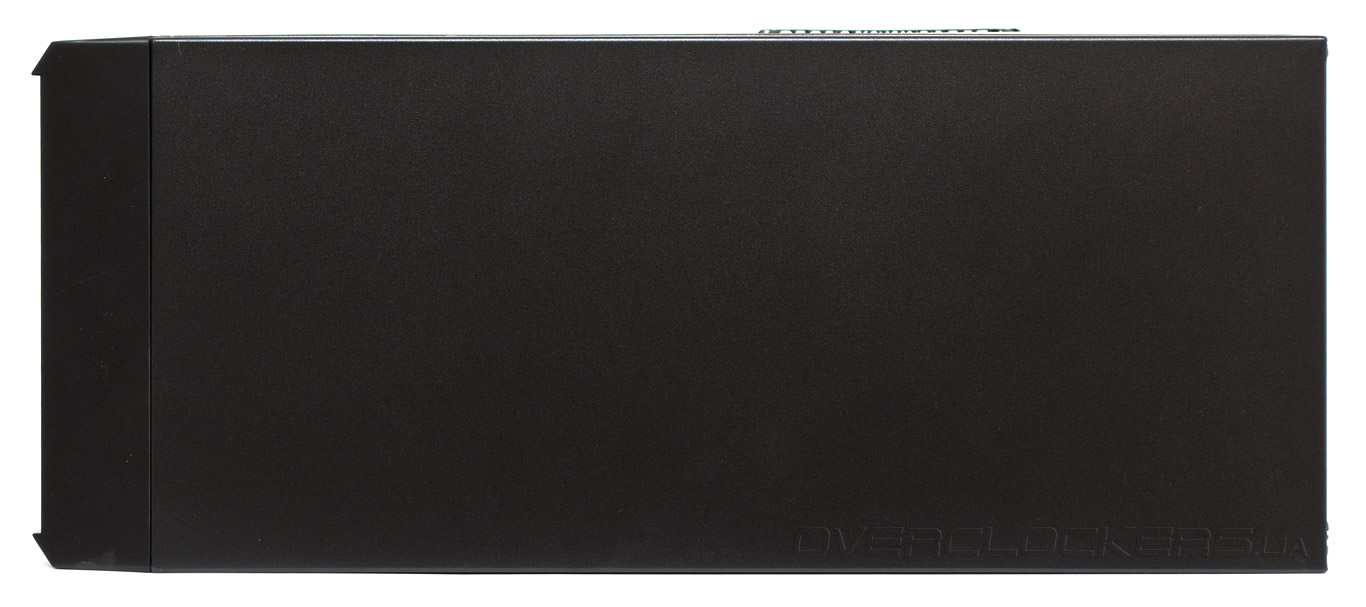

Верхняя панель корпуса тоже является сплошной и не имеет никаких функциональных элементов.

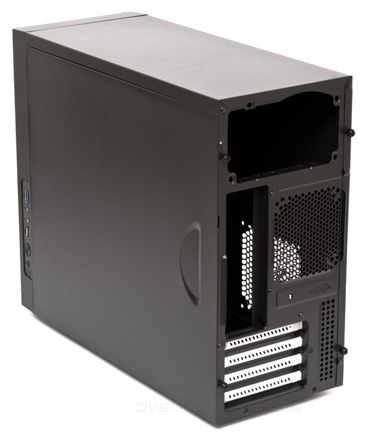

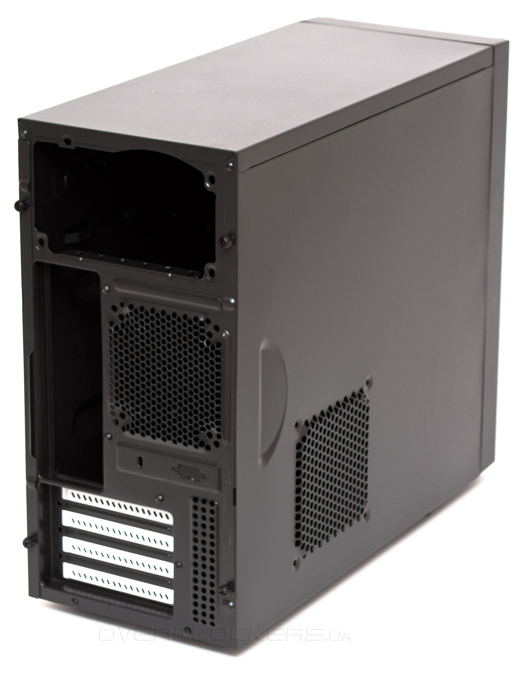

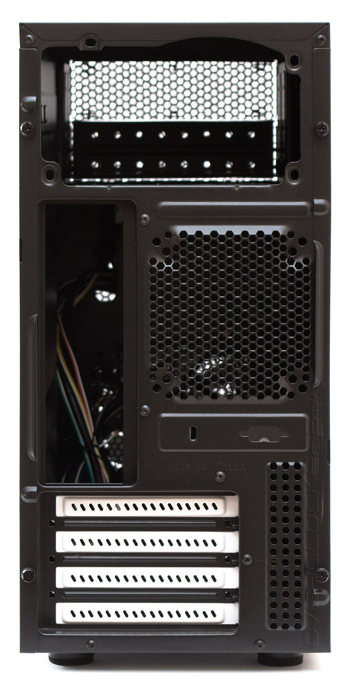

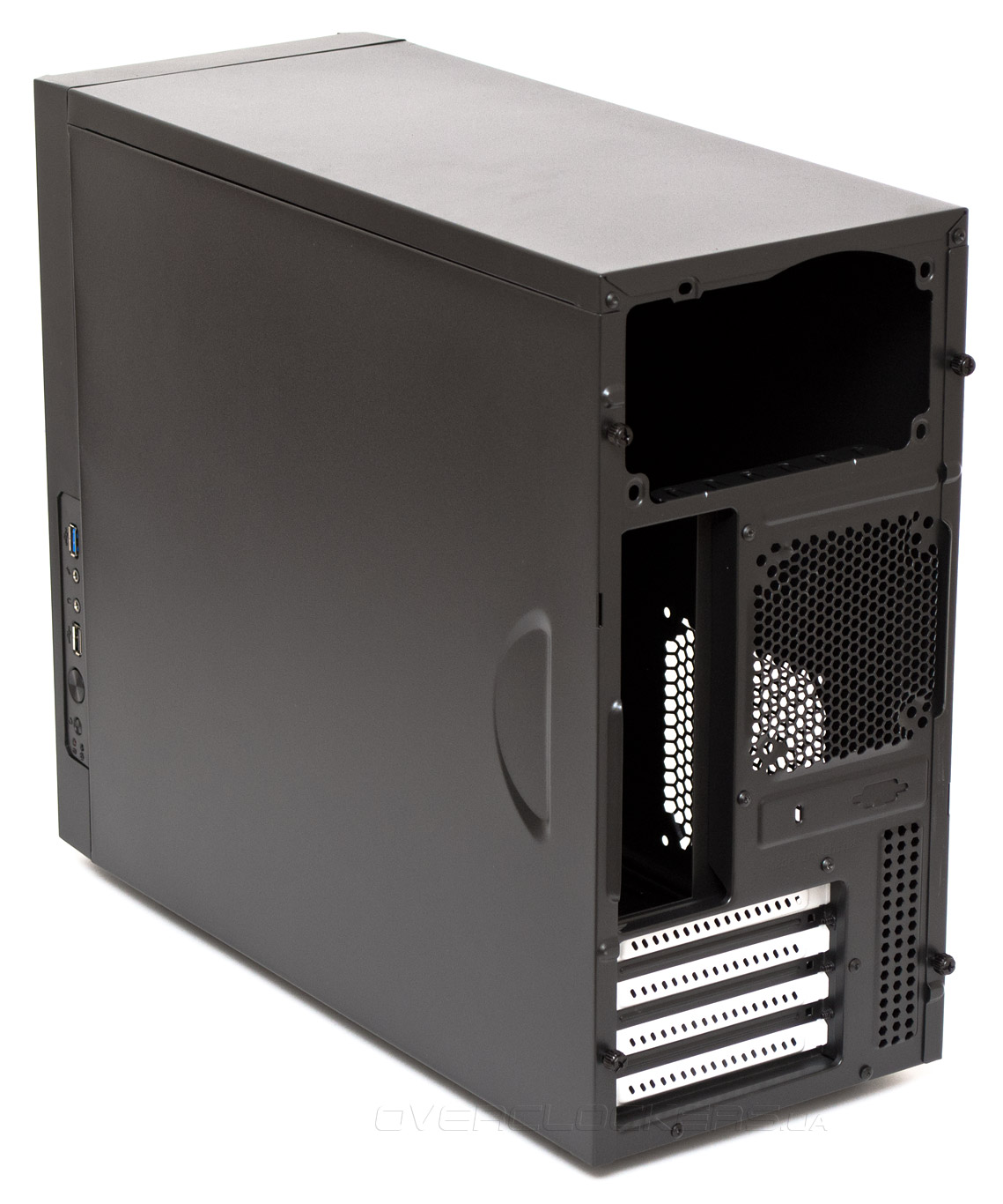

Задняя стенка указывает на то, что в корпусе применена стандартная и уже сильно устаревшая схема вентиляции, называемая Intel Thermally Advantaged Chassis Design. Она предполагает верхнее расположение блока питания, наличие двух зон для забора воздуха на передней и боковой панелях и один вытяжной 92-мм вентилятор на задней панели.
Блок питания, находящийся в Core 1000 USB 3.0, по понятным причинам, может быть установлен только вентилятором вниз, отверстий для противоположной ориентации БП здесь нет. В качестве вытяжного вентилятора можно установить модель типоразмера 80 или 92 мм. Под решеткой пропеллера можно рассмотреть отверстие, вероятно предназначенное для установки замка Кенсингтона, и еще одно, закрытое пластинкой — для выносного COM-порта. Четыре заглушки слотов расширения являются вентилируемыми и, традиционно для Fractal Design, окрашены в белый цвет. Правее от них есть еще одна вертикальная вентиляционная решетка.

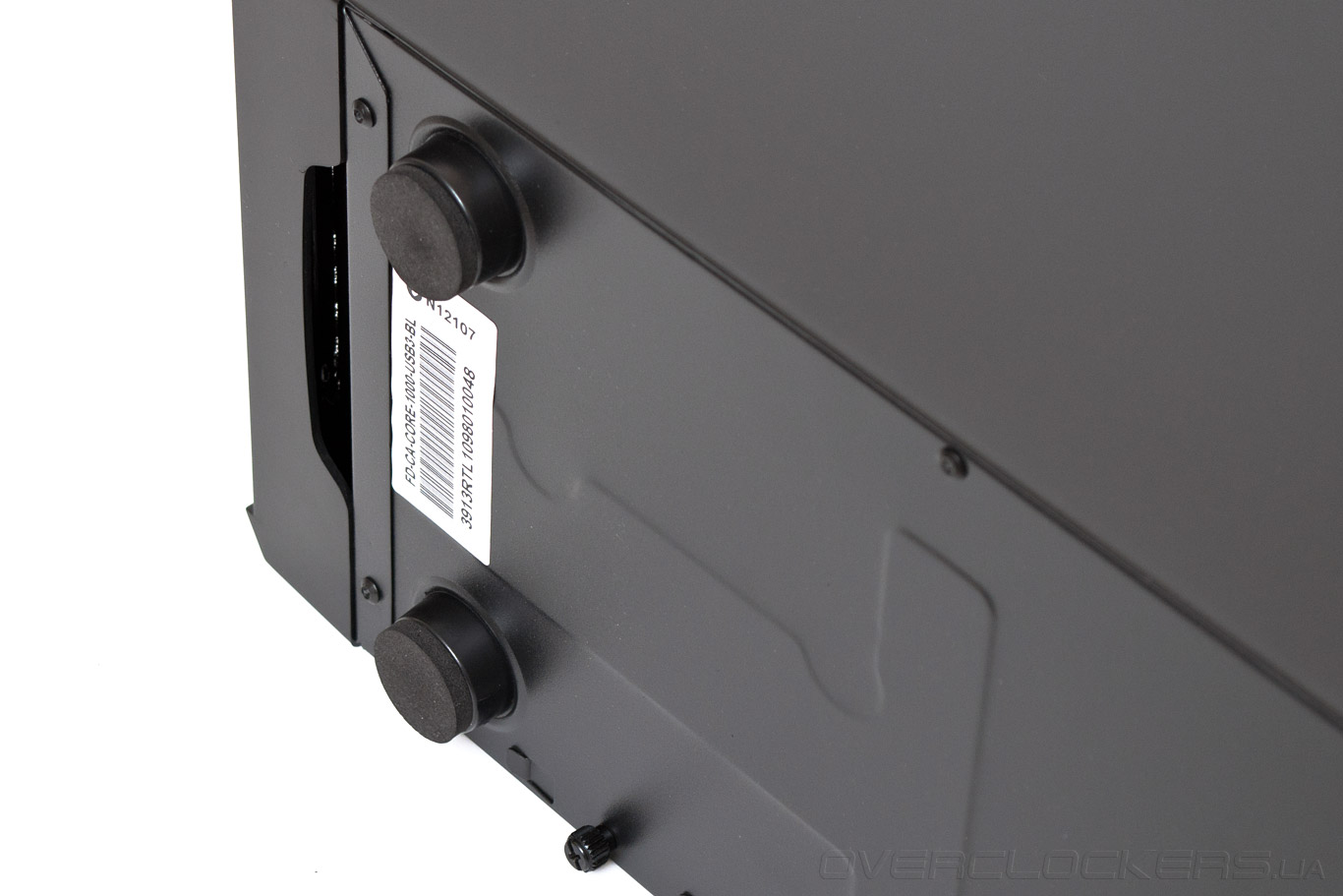

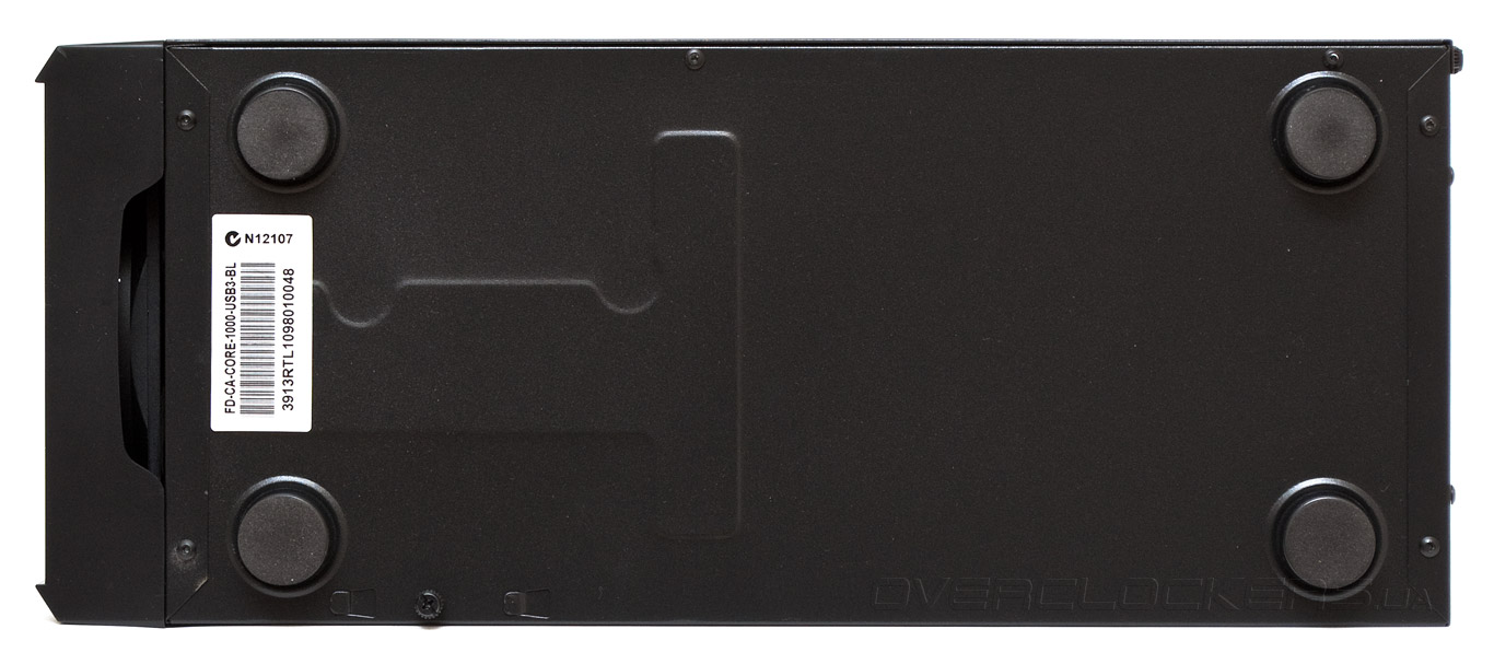

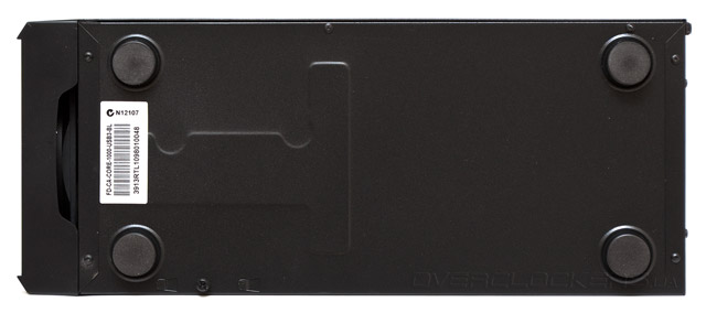

Дно корпуса сплошное и оснащено крупными ножками, сделанными из мягкого нескользящего материала, приклеенного к пластиковому основанию. В нижней части передней панели виден вырез, одновременно упрощающий ее демонтаж и являющийся местом, через которое пыль может попадать внутрь, в обход переднего пылевого фильтра.
Ножки поднимают корпус на 14 мм, что есть очень достойно для бюджетного корпуса. Но, поскольку никаких вентиляционных отверстий снизу нет, смысл этой высоты пропадает. Тем более, что она плюсуется к габаритной высоте корпуса в 355 мм, а как известно, основным критерием при выборе таких шасси является необходимость поместится в нишу стола. Винт с накатанной головкой возле передней опоры служит для фиксации внутренней стойки накопителей.
