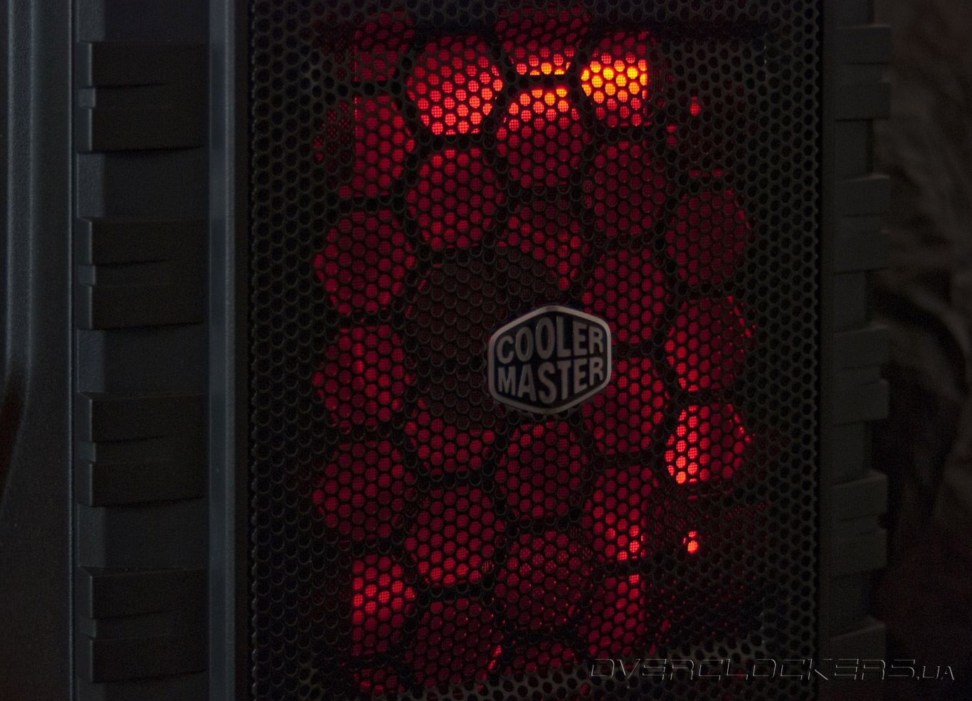

HAF X представляет собой продолжение обширной линейки корпусов High Air Flow (отсюда и аббревиатура — HAF), что в дословном переводе звучит как «сильный поток воздуха». Литера X делает акцент на неочевидном — армированном дизайне шасси. Эта же символика подчеркивается и другими элементами конструкции: красная светодиодная подсветка вентилятора и выступы в нижней части лицевой панели образуют X-образную тень, хорошо различимую на одной из нижеприведенных фотографий. Корпус, в первую очередь, предназначен для геймеров и энтузиастов, планирующих разместить в нем передовой набор комплектующих, а также всех поклонников форм-фактора Full-Tower, который не теряет своей актуальности в течение многих лет.

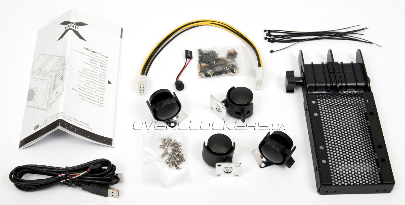

В комплекте поставки обнаруживаются такие нужные вещи, как инструкция по сборке системы, интерфейсный кабель USB 3.0/USB 2.0, удлинитель кабеля питания EPS12V, динамик (speaker), четыре пластиковых колесика для перемещения шасси по столу или полу, наборы крепежа и стяжек и вышеупомянутый держатель VGA Holder. Наличие последнего объясняется растущим весом топовых видеокарт.

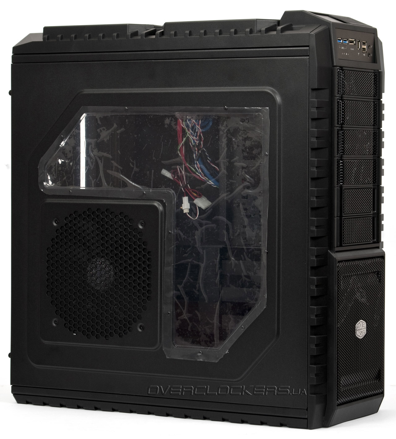

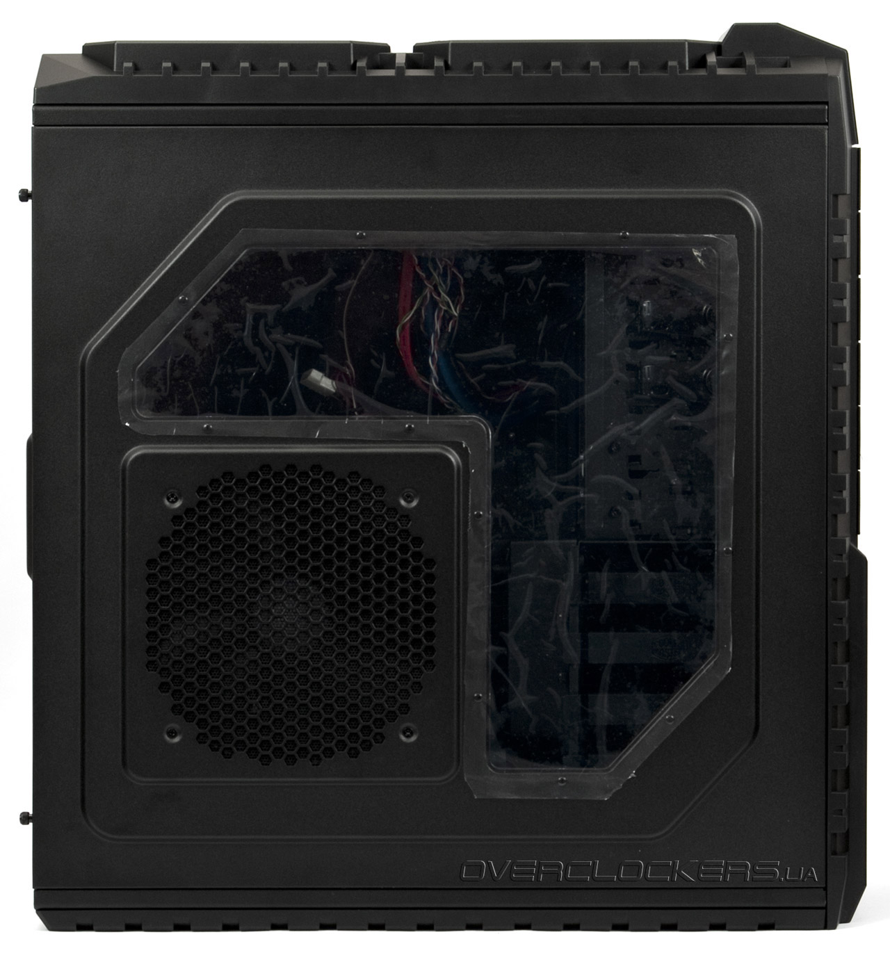

HAF X обладает строгой внешностью, которая может быть легко видоизменена в зависимости от индивидуальных предпочтений пользователя (черно-салатовый HAF X NVIDIA Edition тому пример). Сразу обращает на себя внимание акриловое окно в левой боковой крышке, а также обилие сетчатых поверхностей. Шасси изготовлено из стальных листов толщиной не менее 1,0 мм и пластиковых элементов.
Cooler Master HAF XCooler Master HAF X

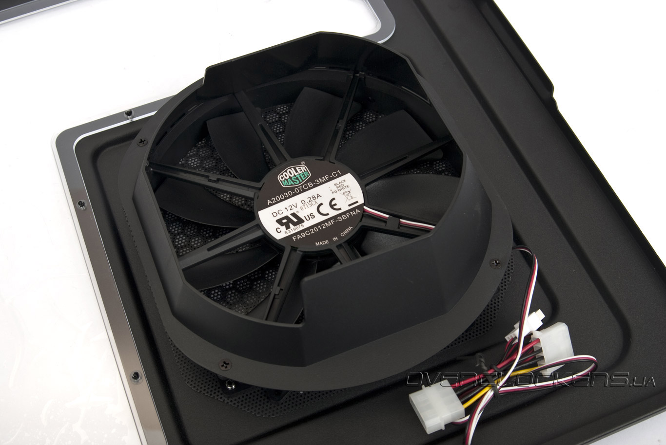

Рядом с акриловым окошком, с внутренней стороны, крепится 200-мм вентилятор без подсветки.

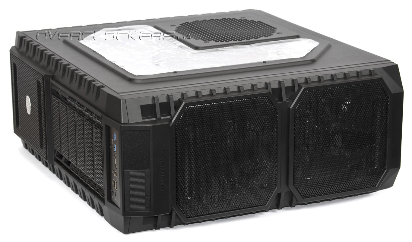

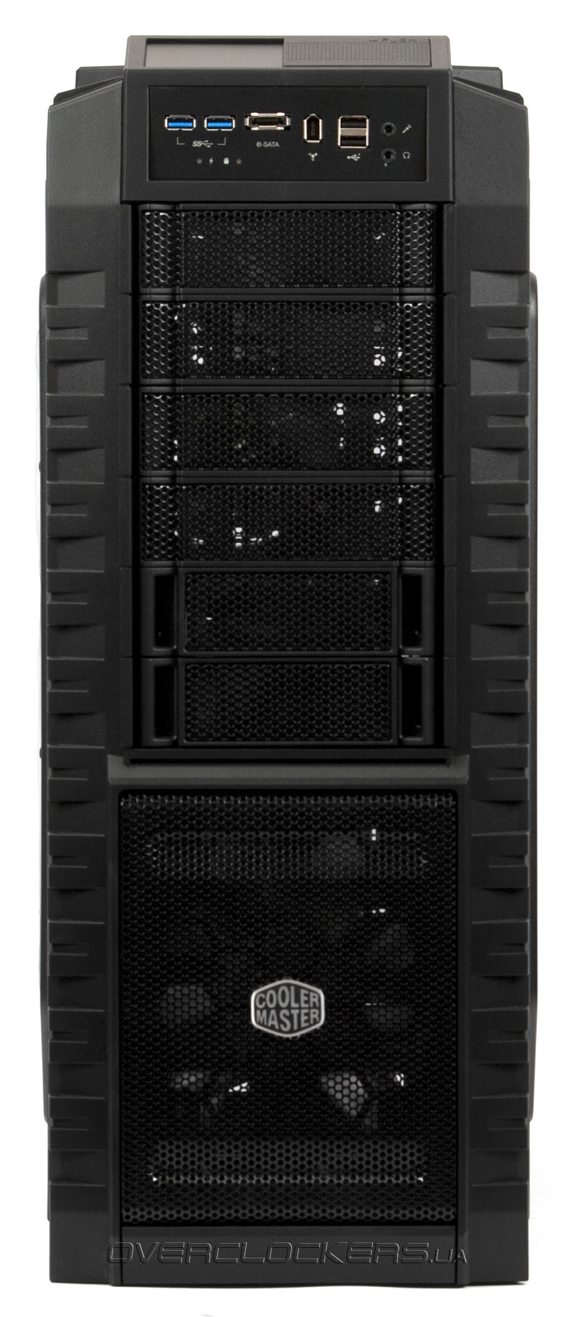

Лицевая часть корпуса выполнена в виде сетки. С одной стороны, это способствует интенсивной циркуляции воздуха, а с другой — приводит к постепенному накоплению пыли.

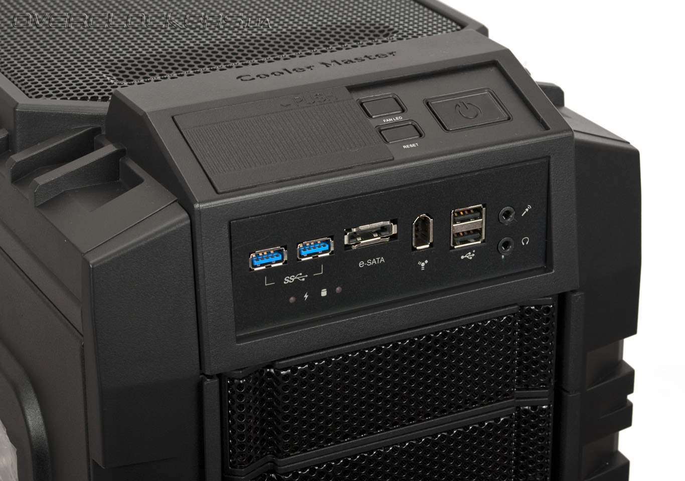

Панель I/O расположена в верхней части. На нее выведены порты USB 3.0 (два), USB 2.0 (два), единичные eSATA и IEEE1394a, разъемы для подключения наушников и микрофона. Чуть выше, в торце, размещена кнопка включения/выключения LED-подсветки и привычные Power и Reset, накрываемые пластиковой шторкой.

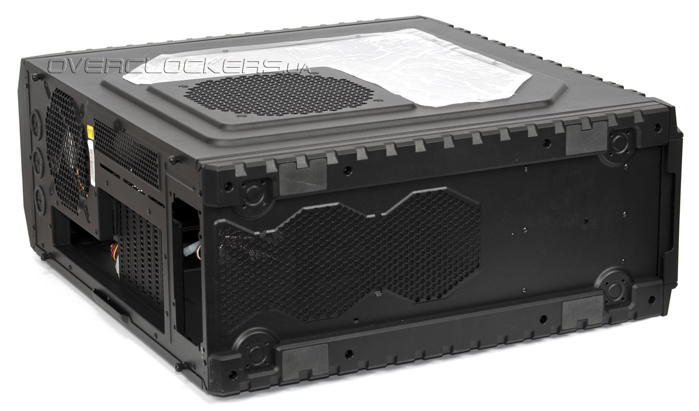

Нижнее расположение блока питания диктует необходимость забора воздуха через днище шасси. Для того чтобы такой важный компонент системы как БП не накапливал пыль и не перегревался, отверстие закрыто мелкозернистой сеткой, выполняющей функции фильтра.
Cooler Master HAF X

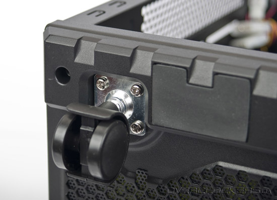

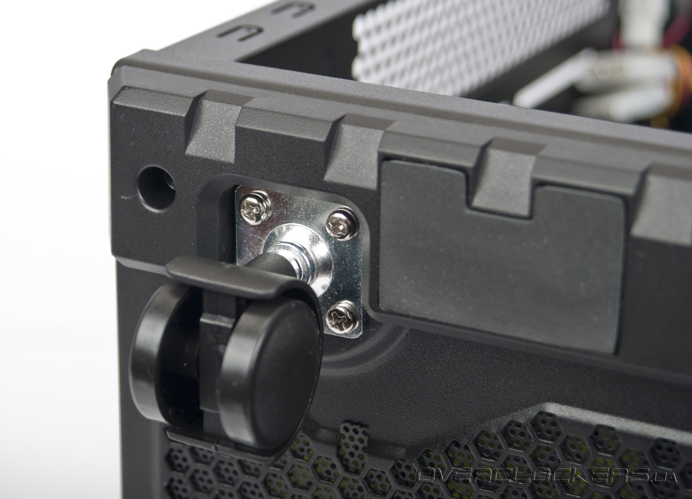

Здесь же мы видим монтажные площадки для ножек (колесиков).
Cooler Master HAF X

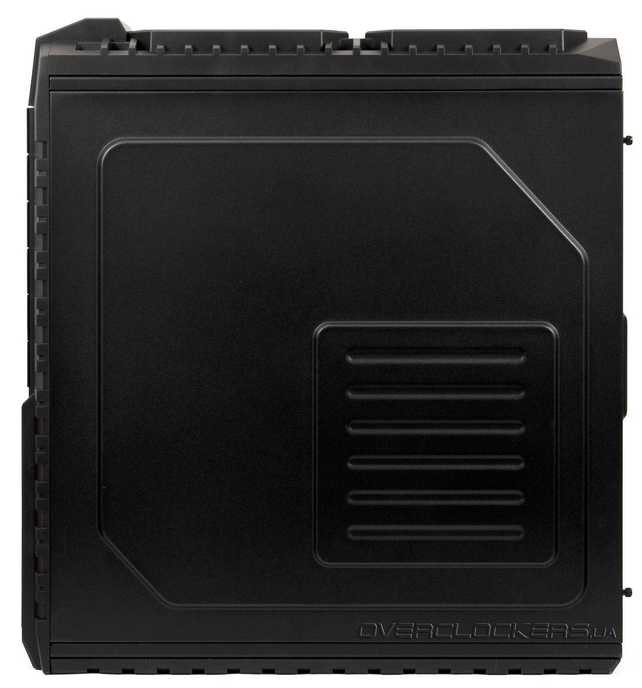

Боковые крышки корпуса фиксируются винтами с накатанной головкой.

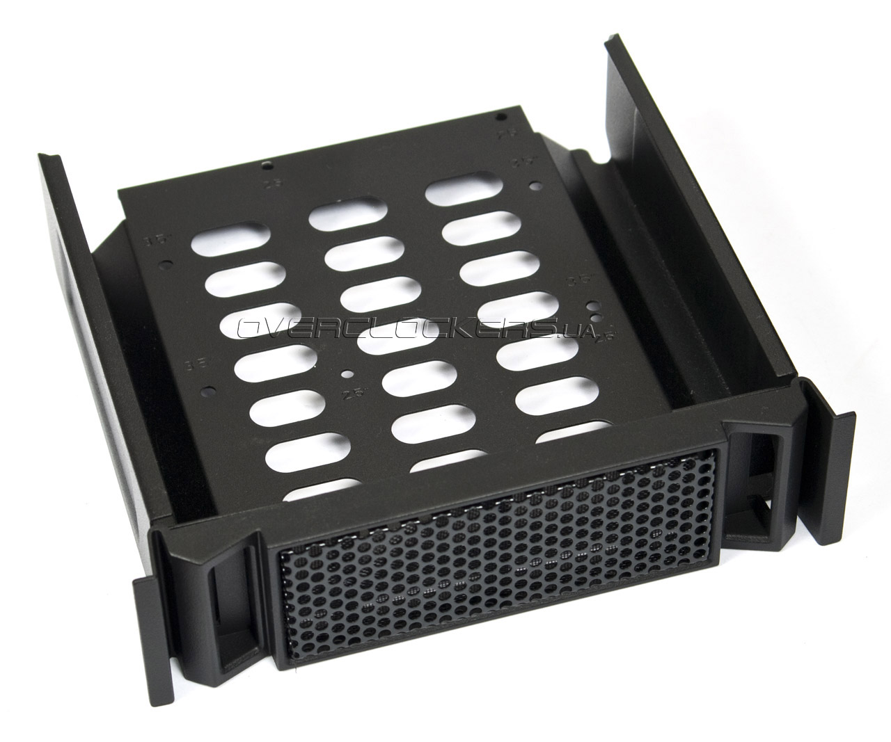

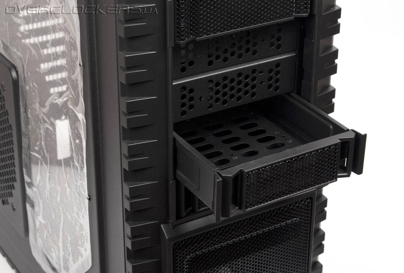

Прежде чем перейти к изучению внутреннего устройства Cooler Master HAF X, отметим, что два нижних 5,25-дюймовых отсека могут быть использованы для установки SATA-накопителей типоразмера 3,5"/2,5" с опцией «горячей» замены.
Cooler Master HAF X
Винчестер крепится к карману с помощью винтов.
Cooler Master HAF X

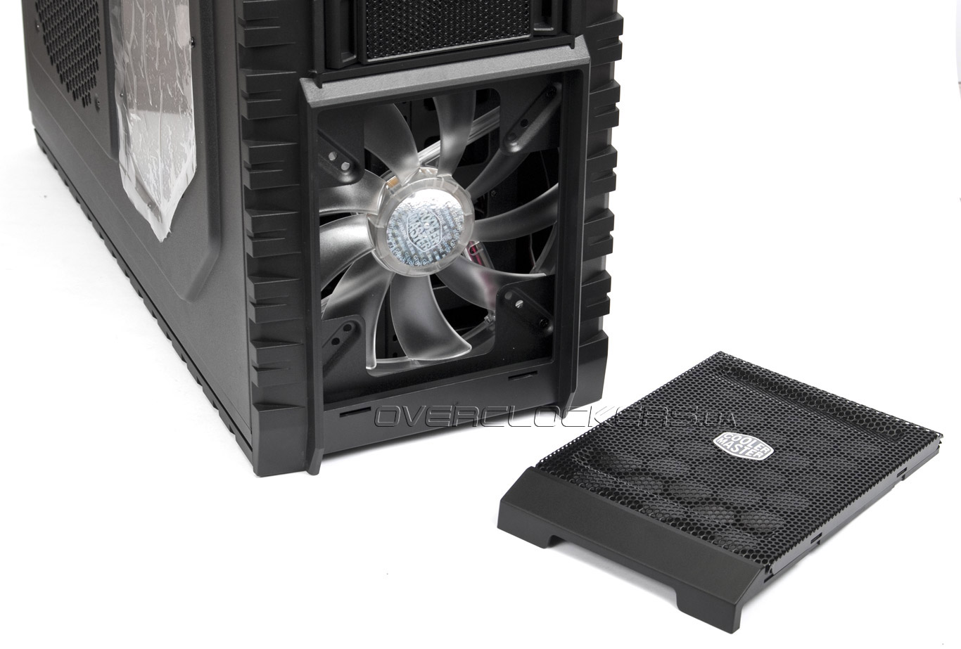

В целом, и заглушки, и карманы-заглушки снимаются без приложения усилий, но при этом сидят в корпусе достаточно плотно. За одной из фальш-панелей скрывается 230-миллиметровый вентилятор.
