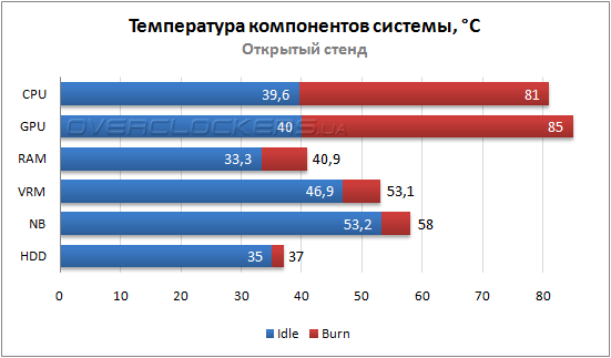

В ходе тестирования перед нами стояла задача сравнить эффективность внутренней вентиляции корпуса HAF X с температурными показателями комплектующих на открытом стенде. В составе системы были задействованы:

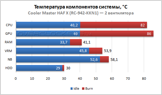

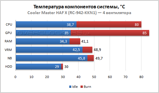

Корпус эксплуатировался, укомплектованный полностью — четырьмя — или частично — двумя — вентиляторами (передний 230-мм на вдув, задний 140-мм на выдув). Таким образом, количество режимов тестирования достигло трех.
Тестирование проводилось в среде ОС Windows 7 Home Premium x64. Процессор загружался утилитой LinX 0.6.4 с выбранным объемом памяти 2048 МБ; прогрев видеокарты осуществлялся при помощи бенчмарка Devil May Cry 4. Тест жесткого диска представлял собой копирование папки общим объемом 10 ГБ из одного раздела HDD в другой.
Температурные показатели снимались программами Core Temp 0.99.8 (CPU), MSI Afterburner 2.1.0 (GPU) и Aida64 1.50.1200 (HDD), а также панелью Scythe Kaze Master Pro, датчики которой крепились на радиатор чипсета, VRM и память. Температура в помещении поддерживалась на уровне 24°C.

Бесспорным лидером по итогам замеров оказался Cooler Master HAF X с четырьмя комплектными вентиляторами. И если эффективность охлаждения процессора и видеокарты во всех трех случаях была примерно одинаковой, то прочие компоненты системы — модули памяти, жесткий диск, чипсет и транзисторы VRM — продемонстрировали неоспоримое преимущество HAF X в максимальной конфигурации. Уровень шума квартета вентиляторов на 700 об/мин оказался вполне приемлемым и не выделялся на фоне штатной «турбины» GeForce GTX 580.
Выводы
Как выяснилось, фигурант нашего тестирования не только обладает продуманным дизайном, но и демонстрирует высокую эффективность охлаждения комплектующих, превосходящую показатели открытого стенда. Это и неудивительно, ведь Cooler Master HAF X спроектирован таким образом, чтобы нести топовое «железо»: четырех- и шестиядерные процессоры с крупногабаритной системой охлаждения (в т.ч. жидкостной), материнские платы увеличенного размера, три или четыре дискретные видеокарты, RAID-массивы из нескольких накопителей.

Если же владелец HAF X укомплектует корпус более скромным набором, включающим, например, пару накопителей и один видеоадаптер, то сможет ограничиться всего двумя вентиляторами — на задней и передней стенках. При этом температуры вырастут весьма незначительно, а вот уровень шума и скорость накопления пыли снизятся.
