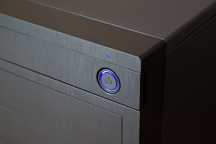

Как уже упоминалось выше, фронтальная панель корпуса выглядит вполне прилично. Она сделана из пластика черного цвета с фактурой, похожей на шлифованный металл. Панель полностью ровная и не имеет отверстий. В верхней правой части находится кнопка старта системы, чуть ниже расположены три 5,25″ отсека и один 3,5″, закрытые сплошными заглушками.
Chieftec HC-10B-OP
Если присмотреться внимательно к кнопке старта, то окажется, что вокруг нее есть откидывающаяся вниз дверца на магнитах, а сверху спрятан точечный индикатор активности накопителей. Под панелью находится один порт USB Type C (не стоит обольщаться, всего лишь на 480 Mбит/с, аналог USB 2.0), два порта USB 3.0, два разъема USB 2.0, еще два 3,5-мм выхода под микрофон и наушники и кнопка сброса системы.

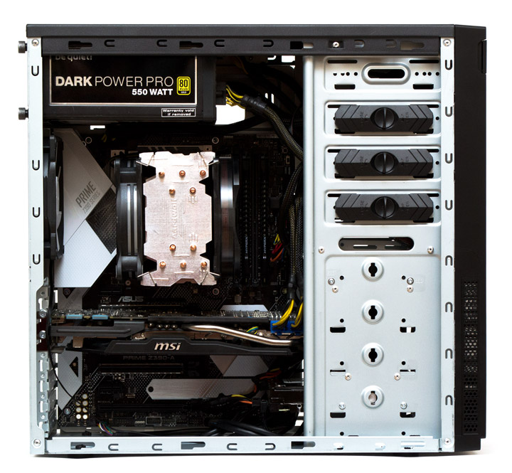

Корпус Chieftec HC-10B-OP поддерживает установку в вертикальном положении материнских плат формата ATX, MicroATX и Mini-ITX. Допустимая высота процессорного кулера — 164 мм. Возможная длина плат расширения во всех слотах составляет 250 мм до передней стойки, 270 мм до корзин накопителей, либо до 370 мм при снятой стенке средней корзины, напротив слотов с первого по четвертый включительно (с установленным вентилятором стандартной толщины в 25 мм). Блок питания может иметь длину до 210 мм.
Chieftec HC-10B-OP
Вверху ничего нет. Основная часть пространства отведена под блок питания. На боковой планке под БП наклеен резиновый демпфер.

На дне корпуса ничего нет. Продольная стойка и корзины накопителей ограничивают допустимую длину видеокарт в 250 и 270 мм соответственно. Если снять боковую стенку корзин, то через нее можно попытаться вставить карту длиной до 370 мм включительно в слоты PCI с первого по четвертый. Для 3,5″ жестких дисков спереди есть пять посадочных мест. В самый верхний из них отсек можно опционально закрепить накопитель формата 2,5″.
Chieftec HC-10B-OP
Для 5,25″ устройств предусмотрено три отсека с удобными пластиковыми креплениями без винтов. На дно верхней корзины можно установить внешнее 3,5″ устройство.

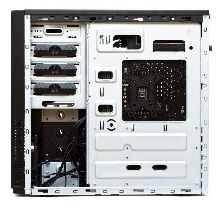

Места для укладки кабелей за поддоном материнской платы практически нет, но есть вырез под усилительную пластину процессорного кулера.
Chieftec HC-10B-OP
Стенка двух средних корзин под 3,5″ жесткие диски сделана съемной, чтобы дать возможность установки длинных видеокарт. Данная панель изготовлена из пластика и держится на двух винтах с накатанной головкой.

Сборку системы в корпусе Chieftec HC-10B-OP следует начинать с монтажа блока питания и 3,5″ накопителей. При этом диски нужно разместить так, чтобы они не мешали установке видеоадаптера. Внутренняя теснота шасси существенно усложняет задачу подключения всех внутренних разъемов. Вырез под усилительную пластину почти не мешает ее установке, но все равно хотелось бы его слегка расширить в сторону передней панели.

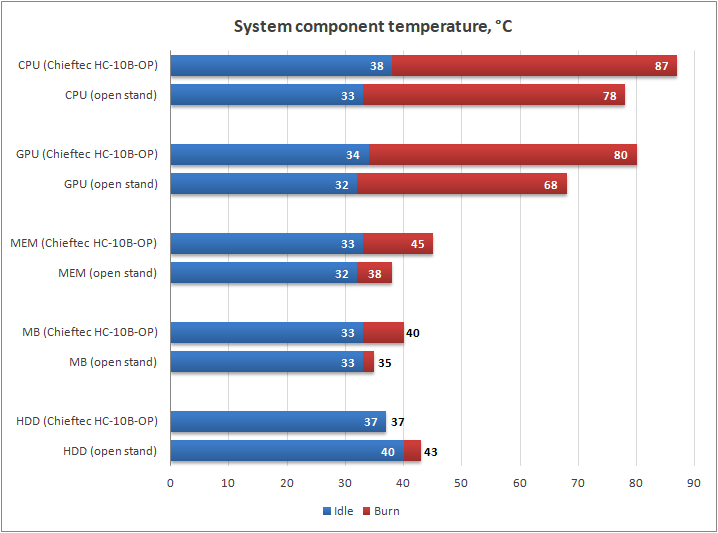

Тепловая нагрузка на процессор и видеокарту создавалась с помощью стресс-теста CPUID powerMAX версии 1.00.1 с использованием AVX инструкций в течении 10 минут. Нагрузка на жесткий диск производилась программой Crystal Disk Mark 6.0.2 х64. В конце цикла тестирования система работала 10 минут в холостом режиме для определения минимальных тепловых показателей. Температура окружающей среды равнялась 29 градусам Цельсия. Скорости вентиляторов процессорного кулера и видеокарты зафиксированы на максимальных оборотах. Пиковое энергопотребление системы составило 385 ватт. Тестирование проводилось в единственном режиме сравнения с открытым стендом. На переднюю панель корпуса был добавлен один нагнетательный 120-мм вентилятор, а на заднюю — такой же вытяжной. Все корпусные вентиляторы во время теста работали на максимальной скорости.
Результаты тестирования
Chieftec HC-10B-OP
В связи с высокой температурой предельный TDP центрального процессора был снижен со 160 до 120 ватт. И все равно, даже с двумя дополнительными вентиляторами, корпусу было сложно справится с охлаждением данной системы. Процессор нагрелся на девять градусов, а видеокарта на 12 градусов больше, чем на открытом стенде. Память и материнская плата тоже прибавили семь, и пять градусов соответственно. И лишь в проветривании жесткого диска данному шасси удалось достичь успехов и охладить его на шесть градусов лучше, чем это было вообще без обдува на стенде. Исходя из вышесказанного качество схемы охлаждения, в целом, мы оцениваем как посредственное. Предел тепловыделения для этого шасси не должен превышать 300 ватт. О разгоне компонентов можно забыть.
