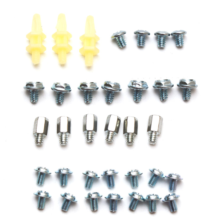

Весь комплект поставки помещается в мелкий полиэтиленовый пакет. Здесь есть следующие детали:
  • три пластиковых центрирующих стойки для материнской платы;
  • четыре маленьких винта для 3,5″ жестких дисков;
  • семь корпусных винтов для плат расширения и блока питания;
  • шесть металлических стоек для материнской платы;
  • 14 мелких винтов для материнской платы и накопителей формата 2,5″ и 5,25″.

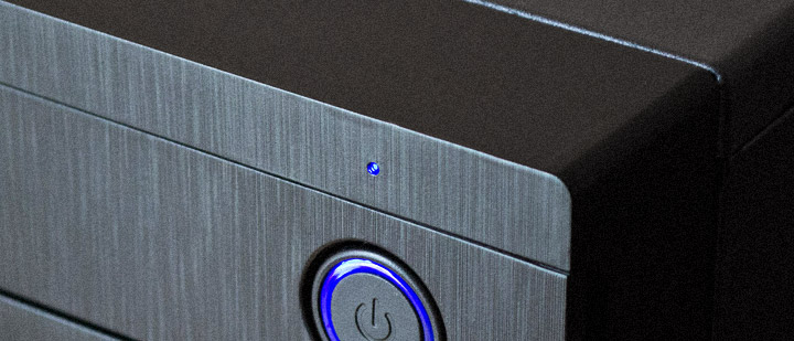

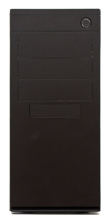

Как уже упоминалось выше, фронтальная панель корпуса выглядит вполне прилично. Она сделана из пластика черного цвета с фактурой, похожей на шлифованный металл. Панель полностью ровная и не имеет отверстий. В верхней правой части находится кнопка старта системы, чуть ниже расположены три 5,25″ отсека и один 3,5″, закрытые сплошными заглушками.
Chieftec HC-10B-OP

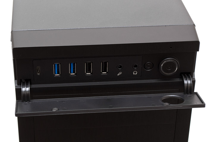

Если присмотреться внимательно к кнопке старта, то окажется, что вокруг нее есть откидывающаяся вниз дверца на магнитах, а сверху спрятан точечный индикатор активности накопителей. Под панелью находится один порт USB Type C (не стоит обольщаться, всего лишь на 480 Mбит/с, аналог USB 2.0), два порта USB 3.0, два разъема USB 2.0, еще два 3,5-мм выхода под микрофон и наушники и кнопка сброса системы.

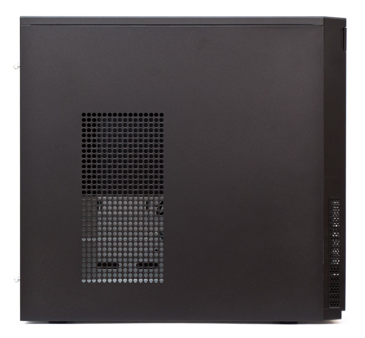

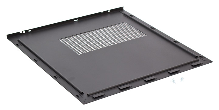

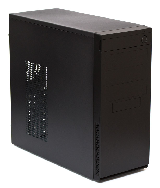

По обеим граням передней панели внизу сделаны решетчатые отверстия. Левая дверца тоже имеет вентиляционную решетку, которая находится напротив места положения процессора и видеокарты. Держится боковина на двух винтах с накатанной головкой, снимается по направлению назад.
Chieftec HC-10B-OP

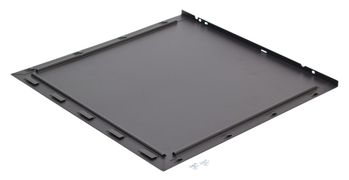

С обратной стороны левой боковины есть полукруглые ребра жесткости. Больше ничего интересного тут нет.

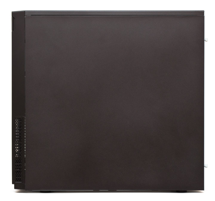

Правая боковина сплошная. Ее тоже удерживают винты с накатанной головкой. Снимается эта панель по направлению назад.

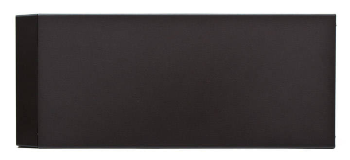

Верхняя панель сплошная. Сюда всегда можно будет что-то положить или поставить.

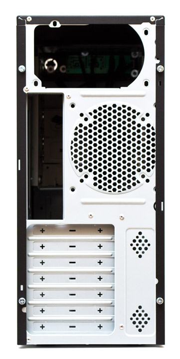

Сзади все выглядит стандартно. Вверху находится посадочное место под блок питания, ориентировать который можно только вентилятором вниз. Внизу — семь слотов расширения PCI, закрытых одноразовыми заглушками. Посередине задней панели расположена скругленная решетка, на которую можно закрепить один вентилятор формата 80, 92 или 120 мм.

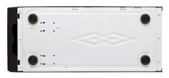

На дне есть четыре пластиковые ножки, без резиновых накладок.

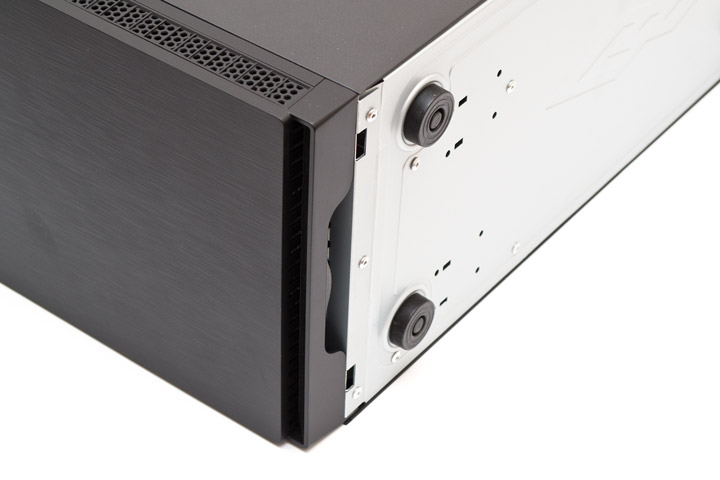

В передней панели снизу сделано отверстие для ее демонтажа и еще немного вентиляционных отверстий. Высота ножек составляет 7 мм.
