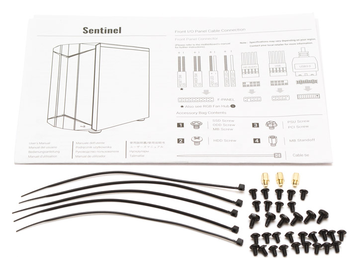

Комплект поставки сделан под стать общей концепции корпуса. Деталей немного и ровно столько, сколько нужно. Итого, тут есть:
  • инструкция по сборке;
  • пять пластиковых одноразовых стяжек для кабелей;
  • три латунные стойки для материнской платы;
  • 9 винтов для 3,5″ жестких дисков;
  • шесть корпусных винтов под БП и видеокарту;
  • 12 маленьких винтов для материнской платы и накопителей формата 2,5″.

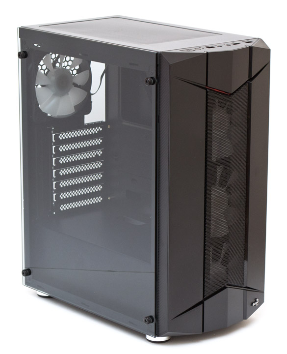

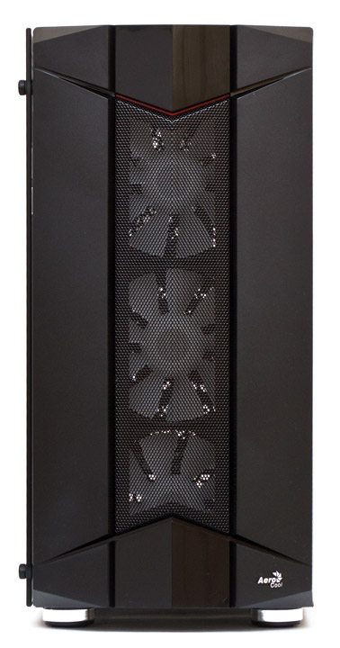

Основной акцент в дизайне Aerocool Sentinel сделан на фронтальную панель. В ее центральной части находится зауженная вентиляционная решетка, а по бокам сделаны широкие наклонные пластиковые вставки. Снизу и сверху встроены остроносые «щиты» из глянцевого пластика, да и в целом вся панель выдается вперед по центру. Все элементы отделены друг от друга глубокими бороздами. Таким образом искусственно создается визуальное ощущение массивности.

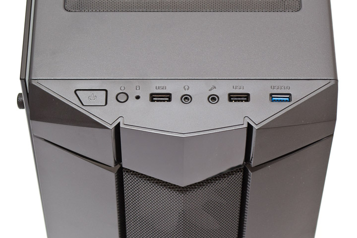

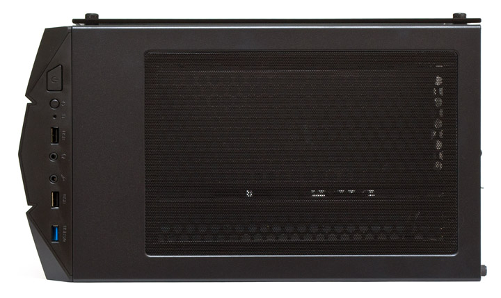

Внешние порты расположены на верхней грани передней панели. Здесь кнопка старта ПК, мелкий круглый переключатель подсветки вместо клавиши Reset, точечный красный индикатор активности накопителей, два порта USB 2.0, между которыми встроены два 3,5-мм выхода под микрофон и наушники и один порт USB 3.0.

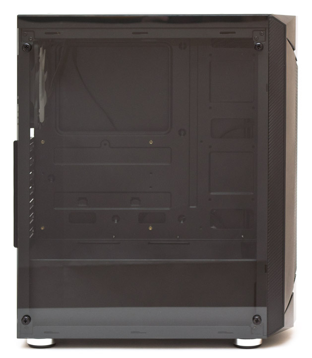

Левая боковая панель полностью сделана из закаленного и слегка тонированного стекла, через которое хорошо видно содержимое системы.

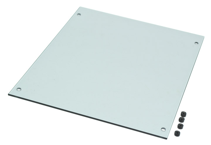

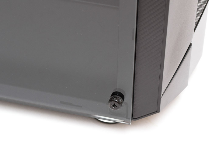

Держится она на четырех металлических винтах с накатанной головкой, расположенных по углам. Под ними есть резиновые прокладки.
Aerocool Sentinel
Толщина стекла составляет 4 мм, габариты — 330х430 мм.

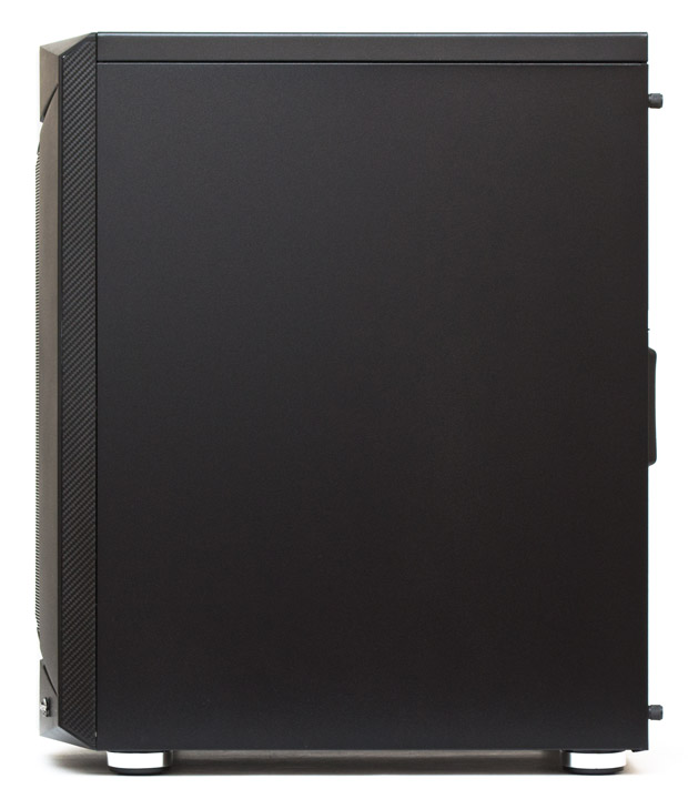

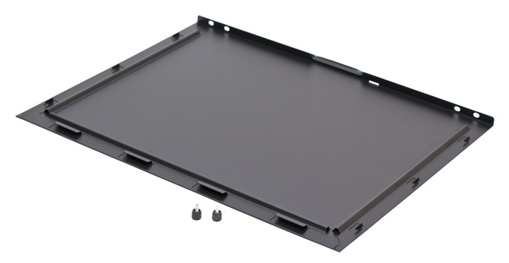

Правая боковая панель ровная и сплошная. Держится на двух винтах с пластиковой накатанной головкой. Кстати, это не сразу заметно, но боковые грани передней панели с обеих сторон покрыты узором, имитирующим карбон.
Aerocool Sentinel
Правая дверца открывается путем сдвигания назад, имеет приличные ребра жесткости и штампованную ручку для облегчения демонтажа.

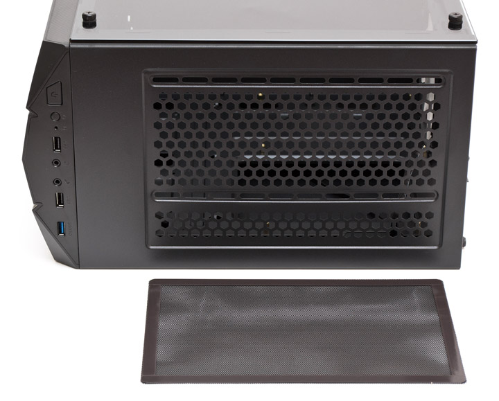

Верхняя панель металлическая. Большая ее часть занята прямоугольной металлической решеткой вентиляции.
Aerocool Sentinel
Решетка закрыта магнитным фильтром из металлической сеточки, предотвращающим попадание пыли внутрь при простое системы. Посадочные отверстия под два 120-мм вентилятора сильно смещены в левую сторону корпуса, чтобы избежать конфликта с элементами материнской платы при установке радиатора СВО.

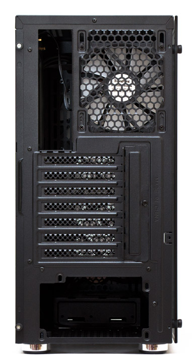

Устройство задней панели в целом стандартное. Крупноячеистая вентиляционная решетка в правом верхнем углу, семь слотов расширения, закрытые прозрачными для воздуха, но одноразовыми заглушками. Вертикальное отверстие возле слотов прикрыто декоративной пластинкой, которая держится на одном винте. Блок питания, судя по расположению крепежных отверстий, при установке можно ориентировать исключительно вентилятором вниз.

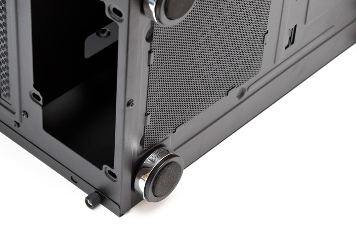

На дне корпуса тоже есть немного достопримечательностей. Сзади находятся вентиляционные отверстия блока питания, закрытые сетчатым фильтром. Впереди два винта удерживают корзину накопителей. На нижней грани передней панели есть отверстие для ее демонтажа.
Aerocool Sentinel
Ножки на дне корпуса выглядят хорошо — в металлической обойме и с мягкими нашлепками снизу. Их общая высота составляет 11 мм.
