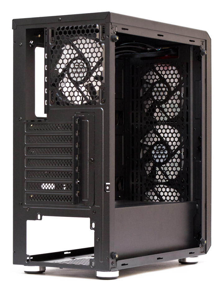

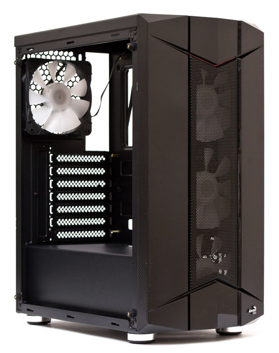

Корпус Aerocool Sentinel поддерживает установку в вертикальном положении материнских плат формата ATX, MicroATX и Mini-ITX. Допустимая высота процессорного кулера — 170 мм по нашим измерениям (официально заявлена 164 мм). Допустимая длина плат расширения во всех слотах составляет 325 мм, но для удобства монтажа лучше ограничиться видеокартами не длиннее 300 мм. Длина блока питания ограничена корзиной накопителей на 160 мм с учетом изгиба проводов. Чтобы поставить более длинный БП, корзину придется снять полностью.

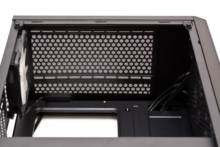

Запас пространства под верхней панелью до кромки материнской платы составляет 20 мм. С установкой вентиляторов проблем не будет, но 240-мм радиаторы могут задевать даже оперативную память стандартной высоты.

Сзади на вытяжку предустановлен 120-мм вентилятор, его положение можно регулировать по высоте в пределах 15 мм. Все заглушки слотов расширения одноразовые, выламываемые. Платы расширения придется крепить обычными винтами.

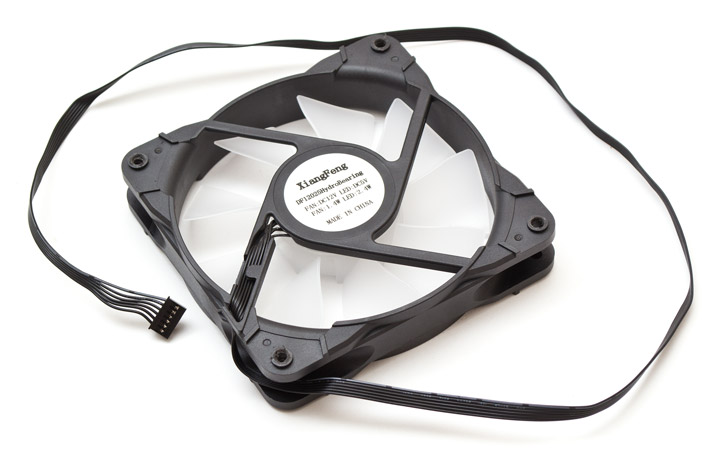

120-мм вентилятор имеет черную рамку, лишенную демпферов вибраций и белую полупрозрачную крыльчатку на девять лопастей. Наклейка на нем утверждает, что производителем является Xiang Feng, а подшипник тут гидравлический. Специфический разъем на шесть контактов не дал возможности точно измерить скорость пропеллера и нигде этих данных найти не удалось. Но судя по уровню шума лопасти вращаются не быстрее 1000–1200 об/мин. Длина провода составляет 660 мм. ARGB-светодиоды расположены внутри, по периметру статора.

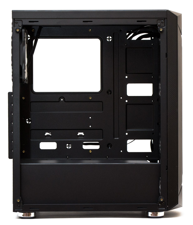

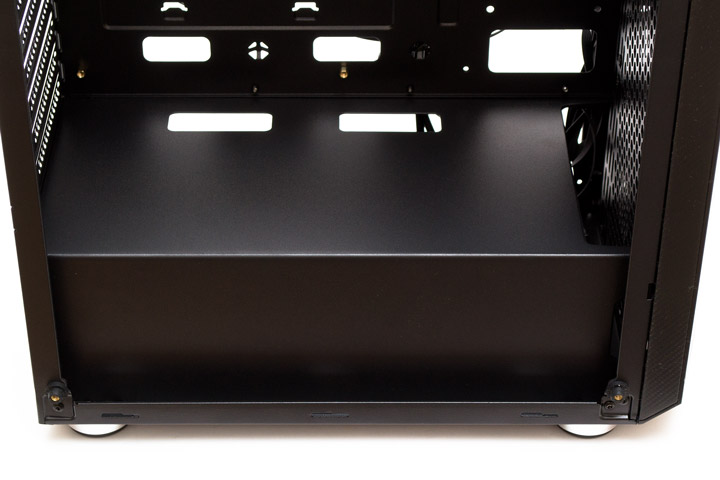

Нижнюю часть корпуса занимает несъемный металлический кожух. Ближе к поддону материнской платы в нем есть два отверстия для укладки кабелей, а прорезь со стороны передней панели имеет глубину в 30 мм.

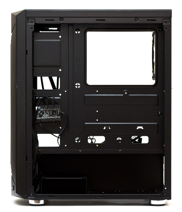

За поддоном материнской платы просторно — чтобы уложить кабеля у пользователя будет почти 25 мм запаса по ширине до боковой дверцы. Вверху есть крупный вырез под усилительную пластину процессорного кулера, много отверстий для кабелей, но всего шесть проушин необычной крестообразной формы под кабельные стяжки. В передней части поддона есть два набора крепежных отверстий для 2,5″ накопителей. Там же закреплен ARGB-контролер. Под вырезом усилительной пластины остались крепления для лотка накопителей, но сам лоток в комплекте отсутствует.
Aerocool Sentinel

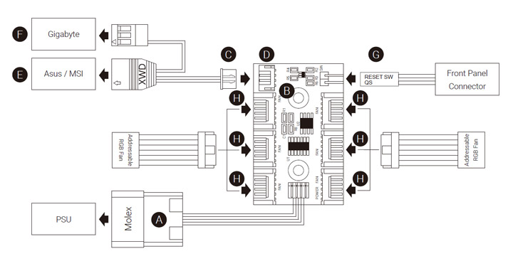

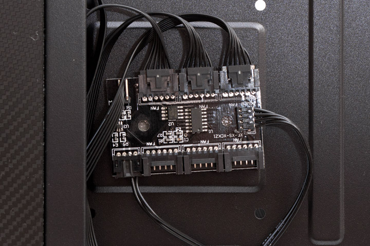

ARGB-контролер приклеен на двухсторонний скотч. В нем есть шесть разъемов на шесть контактов для подключения специальных вентиляторов с подсветкой. Справа посередине — вход питания. Слева внизу расположен выход для синхронизации подсветки с материнской платой. Вверху слева находится двухконтактный разъем, куда можно подключить провод от кнопки Reset, чтобы циклически переключать подсветку.
Aerocool Sentinel
Схема с пояснением назначения разъемов из инструкции прилагается ниже.

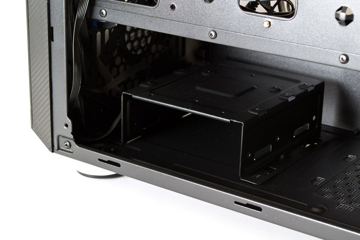

Для 3,5″ жестких дисков впереди предусмотрен съемный лоток, который держится на двух винтах, расположенных на днище корпуса снаружи. Всего сюда можно привинтить два 3,5″ или один 3,5″ и один 2,5″ накопитель. В любом случае, корзину придется вынимать для этой операции. Демпферов вибрации для дисков тоже нет.
Aerocool Sentinel

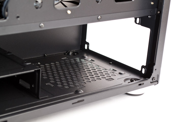

А так выглядит отделение для блока питания. Без снятия корзины сюда можно поместить БП длиной до 160 мм, причем для поворота проводов останется еще 30 мм. Чтобы поставить нечто более длинное, от использования корзины придется отказаться насовсем.

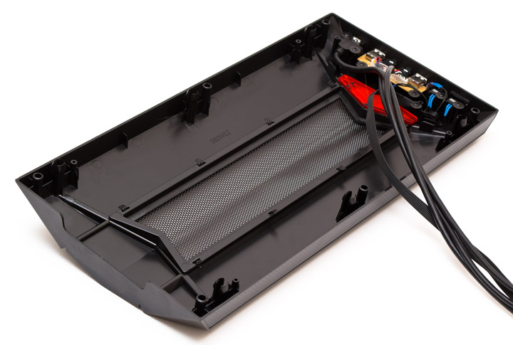

Передняя панель корпуса легко снимается, если потянуть ее за выемку снизу. Однако предварительно нужно отсоединить и освободить все провода.
Aerocool Sentinel

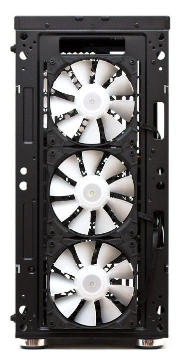

На передней панели шурупами закреплены три 120-мм вентилятора с подсветкой. При желании вместо них можно поставить два 140-мм пропеллера. Хотя я бы рекомендовал снять нижнюю 120-ку и перевесить ее на вытяжку под верхнюю панель.
Aerocool Sentinel

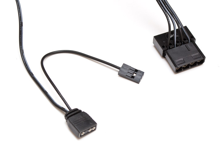

От контроллера подсветки идет один кабель питания с разъемом Molex, и один кабель управления подсветкой с разъемом +5VDG и ответвлением под специфичный разъем для плат от Gigabyte.

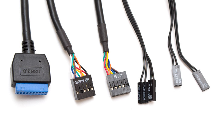

В набор кабелей от корпуса входит: разъем USB 3.0, колодка HD Audio, колодка USB 2.0, шлейф из четырех пар проводов от кнопок запуска и перезагрузки системы, индикатора питания и работы накопителей.
