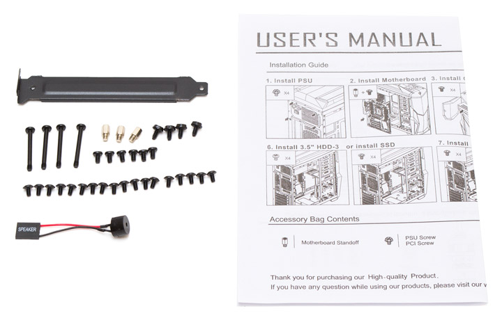

В комплект поставки входят следующие детали:
  • инструкция по сборке;
  • одна заглушка слота PCI;
  • диагностический динамик;
  • три латунные стойки материнской платы (остальные шесть уже вкручены в поддон);
  • четыре длинных винта для крепления дополнительного верхнего вентилятора;
  • четыре корпусных винтика с шестиугольной шляпой;
  • шесть мелких винтов для фиксации 3,5″ жестких дисков;
  • 18 маленьких винтиков для крепления материнской платы, 2,5″ накопителей и 5,25″ приводов.

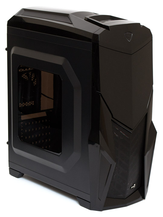

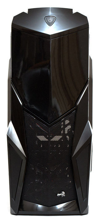

Внешность Aerocool Cruisestar Advance экзотичная. Фронтальная панель сделана из зеркального глянцевого пластика, который сам по себе является «магнитом» для пыли и отпечатков пальцев. В оформлении преобладают заостренные и треугольные грани, расположенные под разными углами. Нижнюю половину передней панели занимает вентиляционная решетка с логотипом компании в уголке. Верхняя половина — это откидывающаяся в левую сторону дверца.

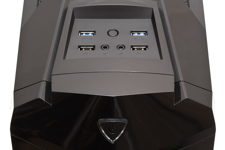

Треугольная кнопка включения установлена в верхней части фронтальной панели. По ее ободу располагается совмещенный бело-красный индикатор активности накопителей и питания системы. Все порты вынесены в отдельное углубление в передней части верхней панели. Тут есть разнесенные по углам разъемы USB 3.0 и USB 2.0 в количестве двух штук каждый. Между ними находятся два 3,5-мм аудиовхода для микрофона и наушников и мелкая круглая клавиша перезагрузки системы. Все порты ориентированы вертикально и склонны довольно быстро накоплять пыль.

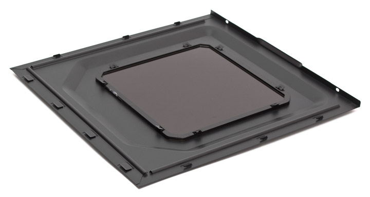

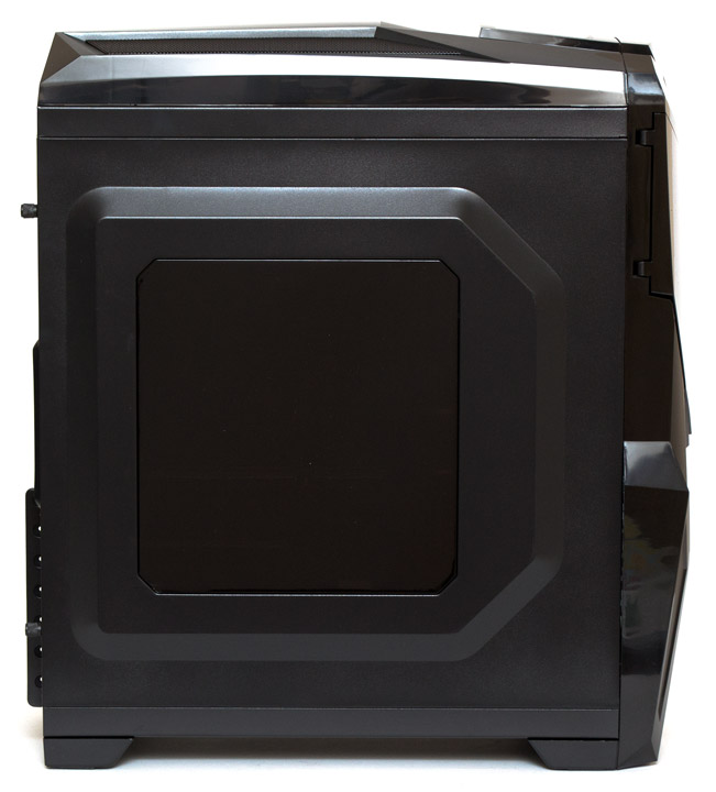

На левой боковой дверце есть 9-мм по высоте штамповка, в которую встроено сильно тонированное квадратное акриловое окошко. Дверца имеет ручку для облегчения демонтажа и держится на двух винтах с пластиковой накатанной головкой.
Металл на дверце весьма тонкий, но за счет штамповки и ребер жесткости она устойчива к поперечным нагрузкам на скручивание и не перекашивается. Окошко довольно толстое и удерживается на месте с помощью восьми металлических лепестков.

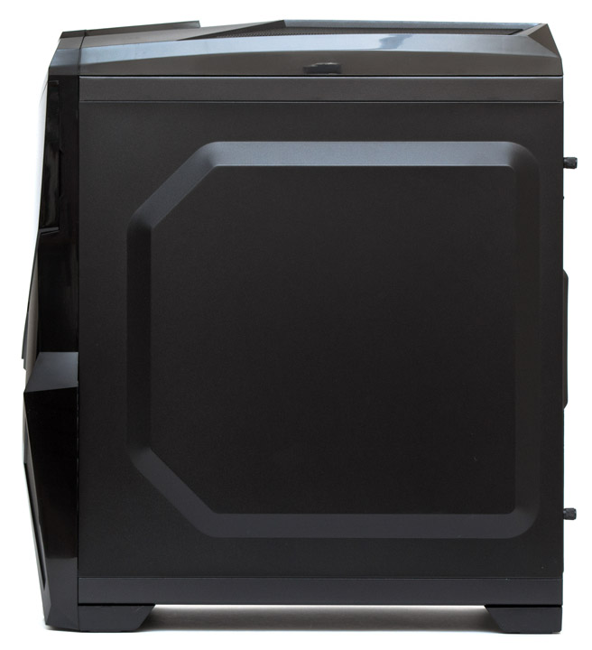

Правая панель сплошная, по форме и габаритам полностью аналогична левой дверце. Здесь тоже присутствует штамповка, ручка и винты с накатанной пластиковой головкой.

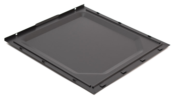

Так выглядит правая панель изнутри. Штамповка в данном случае служит не только для упрочнения детали, но и с целью увеличения запаса пространства за поддоном, для укладки кабелей.

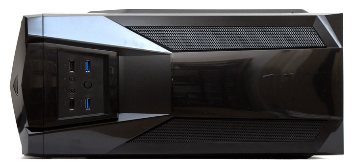

Верхняя панель глянцевая. Вентиляционные отверстия в ней прикрыты металлической сеткой и расположены по бокам.

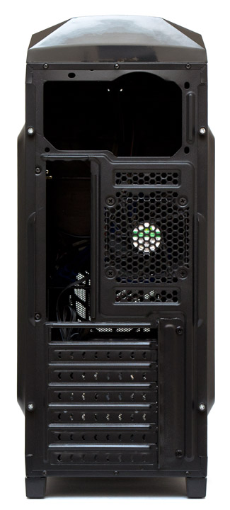

Cruisestar обладает верхним расположением блока питания, что лишний раз подчеркивает «бюджетность» данного шасси. Отверстия для крепления БП позволяют ориентировать его исключительно вентилятором вниз. На вытяжной решетке предустановлен всего лишь 80-мм вентилятор, и возможности заменить его на больший по размерам нет. Слотов расширения PCI семь, шесть из них закрыты одноразовыми вентилируемыми заглушками, а верхний пустует (многоразовая заглушка для него есть в комплекте аксессуаров). Отверстие для монтажа плат расширения, справа от слотов, прикрыто декоративной пластиной, которая держится на двух обычных винтах.

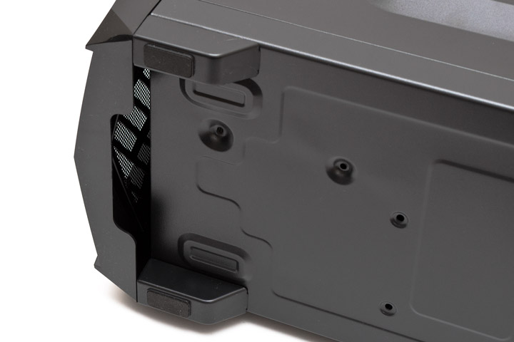

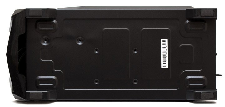

На дне корпуса нет ничего особо примечательного. Четыре пластиковые ножки с резиновыми нашлепками установлены по углам. Возле них сохранились атавизмы в виде штампованных ножек, на которые должна была бы устанавливаться другая версия корпуса. По центру есть четыре сквозных отверстия для крепления 2,5″ накопителя и еще два отверстия непонятного назначения впереди.
Пластиковые ножки с резиновыми демпферами имеют высоту в 21 мм.
