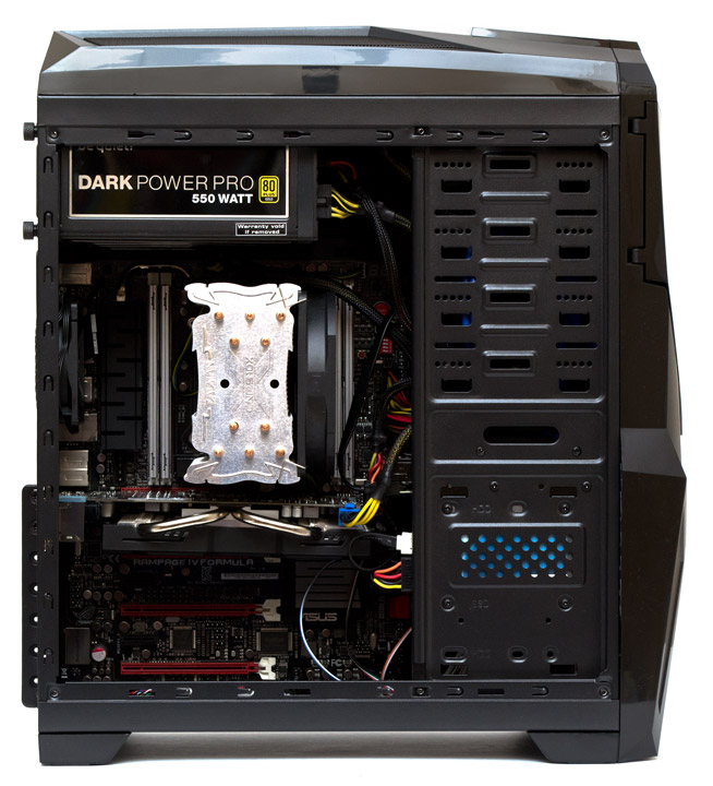

Как это ни странно, но корпус Aerocool Cruisestar Advance оказался довольно удобным в процессе сборки. Перед началом монтажа я снял переднюю и верхнюю панель, получив, таким образом, полный доступ ко всем компонентам. Первым, конечно же, устанавливается сюда блок питания, затем материнская плата, накопители, и, в последнюю очередь, видеокарта. Все провода мне удалось без проблем расположить в 5,25″ отсеках, потому выводить их за поддон необходимости не возникло. Вырез под усилительную пластину процессорного кулера подойдет под любое расположение сокета, и это тоже есть большой плюс. Единственный конфликт, который возник в процессе монтажа, состоял в том, что жесткий диск, расположенный сверху поперечной планки не давал возможности подключить на свое место колодку USB 3.0, которая была расположена на тестовой материнской плате ровно посередине. Кроме того, клавиша старта системы почему-то имеет склонность западать после нажатия. Надеюсь что это особенность моего экземпляра корпуса, а не всей серии.

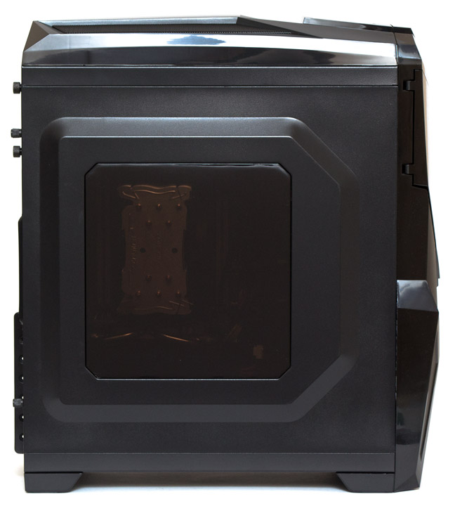

Боковое окно сильно тонировано, рассмотреть через него внутренности в деталях без использования яркой светодиодной подсветки не получится.
