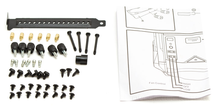

В комплект запчастей и аксессуаров к корпусу, входят:
- инструкция по сборке;
- многоразовая заглушка слота PCI;
- пластиковый переходник для монтажа стоек материнской платы;
- шесть стоек для материнской платы (еще четыре уже вкручены в поддон);
- четыре длинных винта для вентиляторов (они здесь явно лишние, поскольку единственное место спереди и так занято вентилятором с такими же креплениями);
- шесть винтов с накатанной пластиковой головкой для установки 3,5″ накопителей;
- шесть маленьких винтов для установки 3,5″ накопителей;
- шесть винтов для монтажа блока питания и карт расширения;
- три шурупа (назначение неизвестно);
- 16 маленьких винтов для материнской платы, 5,25″ устройств и 2,5″ накопителей.

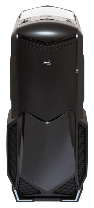

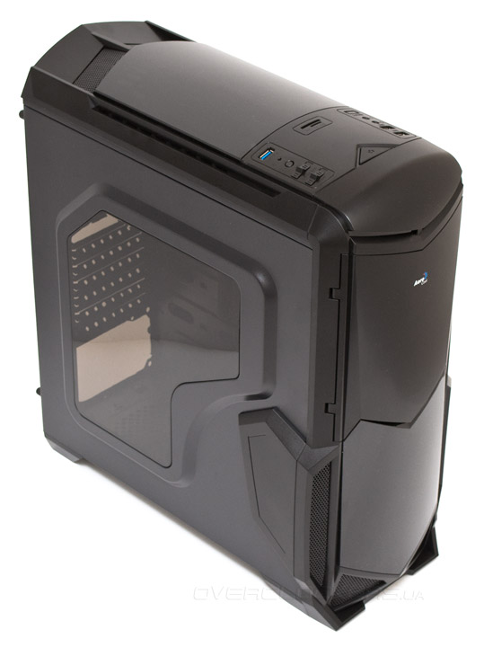

Только что извлеченный из коробки Aerocool Battlehawk производит впечатление довольно красивого корпуса. У дизайнеров получилось удачно совместить в нем матовое покрытие основной части шасси с глянцевыми накладками из полупрозрачного акрила передней и верхней панели. Плюс неплохая геометрия внешнего пластмассового обвеса, с закругленными обводами и парой заострений, только добавляет привлекательности данной модели. Однако, спустя короткое время, эта красота стремительно покрывается слоем пыли и эффект очарования неизбежно сменяется вопросом — как часто придется чистить Battlehawk? Скажу сразу — внешние панели нужно будет протирать два или три раза в день, иначе пользователя будет преследовать ощущение, что он смотрит в грязное окно.
Схематически фронтальную панель можно разделить на три части. Верхняя, полукруглая, заканчивается остроконечным углублением, напоминающим ястребиный нос. Под ней находится матовая дверца в форме щита, с нанесенным сверху логотипом компании. Нижняя половина фронта состоит из акрилового полупрозрачного окна, плотно накрывающего отсек вентиляторов. По периметру окна снизу и сбоку расположены четыре стилизованные воздухозаборные решетки.

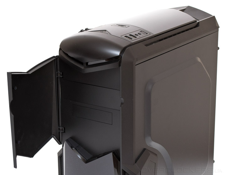

Дверца держится на магнитах и откидывается влево на 90 градусов. Чтобы было удобнее ее открывать, на правой части панели сделали небольшое углубление под палец. Под панелью расположены внешние посадочные места для одного 5,25″ отсека и одного 3,5″, закрытые плотными заглушками. Запас места в пару сантиметров позволит без проблем установить сюда 5,25″ панель с выступающими элементами вроде ручек или кнопок.

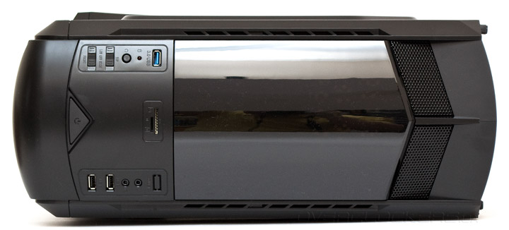

Верхняя панель в своем дизайне повторяет переднюю. Задняя ее часть, над посадочными местами вентиляторов, закрыта полупрозрачной акриловой накладкой, за которой есть две скошенные металлические вентиляционные решетки. Спереди находятся внешние порты, кнопки управления и индикаторы.

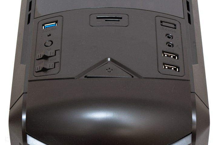

На левой части панели находится один порт USB 3.0, точечный индикатор активности накопителей красного цвета, маленькая клавиша перезагрузки и два трехпозиционных переключателя скорости вращения, каждый из которых поддерживает подключение двух трехконтактных вентиляторов. Они позволяют подать на вентилятор 12 В в верхнем положении, выключить его полностью (когда ползунок находится посередине), или запитать вентилятор от 5 В (ползунок в нижнем положении). Посередине сверху есть кардридер для SD и MicroSD, снизу — треугольная кнопка включения системы со встроенным индикатором питания синего цвета. На панели справа видим одну заглушку от не распаянного порта USB, два 3,5-мм аудиоразъема для наушников и микрофона, два порта USB 2.0.

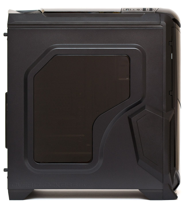

Правая боковая дверца выглядит весьма рельефно. Достигается это благодаря наличию Г-образной штамповки, в которую установлено дымчатое акриловое окно и небольшому декоративному выступу (ушам) спереди.
![Aerocool PGS-V Battlehawk Aerocool PGS-V Battlehawk](/case/aerocool-battlehawk/08-aerocool-battlehawk.jpg)

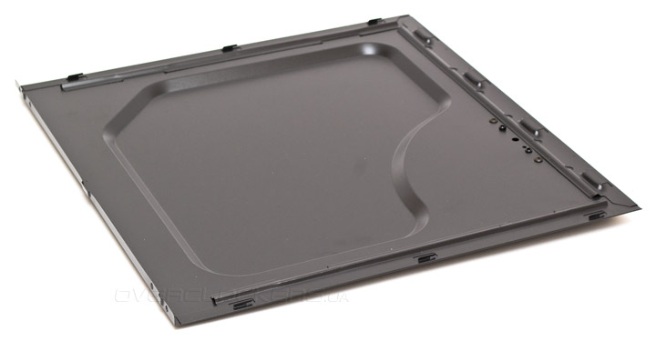

Из-за наличия большого количества рельефа и хороших ребер жесткости, правая дверца ощущается довольно прочной, даже не смотря на тонкий металл. Ручек для демонтажа здесь нет, зато обе боковые панели удерживаются винтами с накатанной пластиковой головкой.

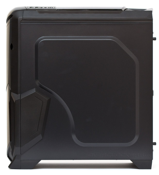

![Aerocool PGS-V Battlehawk Aerocool PGS-V Battlehawk](/case/aerocool-battlehawk/09-aerocool-battlehawk.jpg)
Правая дверь выглядит практически идентично левой по форме, но лишена бокового окна и состоит из сплошного листа металла.

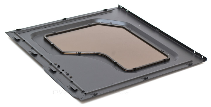

![Aerocool PGS-V Battlehawk Aerocool PGS-V Battlehawk](/case/aerocool-battlehawk/10-aerocool-battlehawk.jpg)
Внутри дверца тоже достаточно прочная из-за штамповки на боковине.

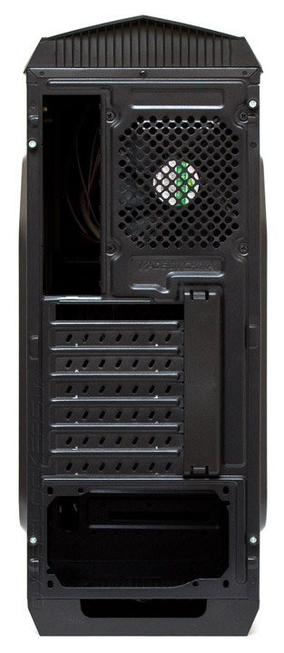

На задней панели все стандартно — одна решетка, закрывающая вытяжной 120-мм вентилятор, семь слотов расширения из которых только для первого в комплекте предусмотрена многоразовая вентилируемая заглушка. Оставшиеся шесть — одноразовые и выламываемые. Кожух, прикрывающий отверстие справа от слотов, — пластмассовый, как и обе его защелки. Вряд ли он сможет пережить слишком частую эксплуатацию. Посадочные отверстия блока питания позволяют ориентировать его вентилятором вверх или вниз.

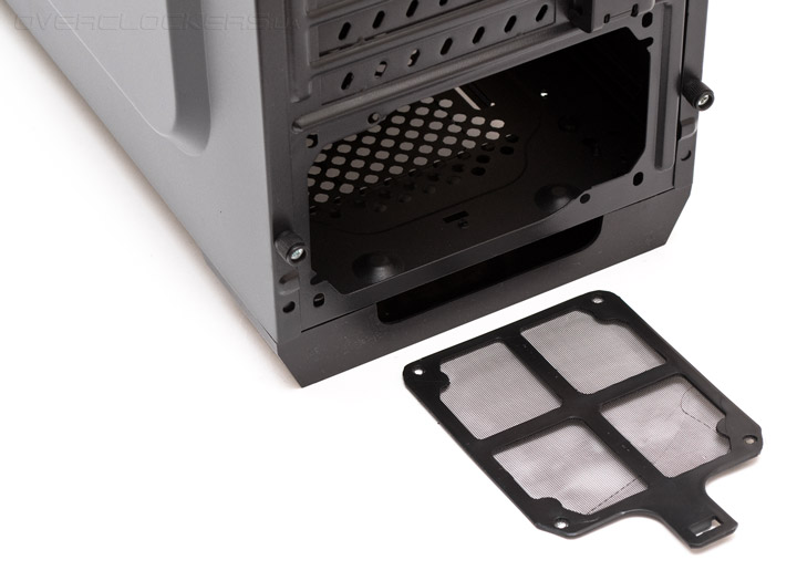

Из под блока питания, выдвигается полноценный пылевой фильтр, с качественной сеткой и собственной рамкой.

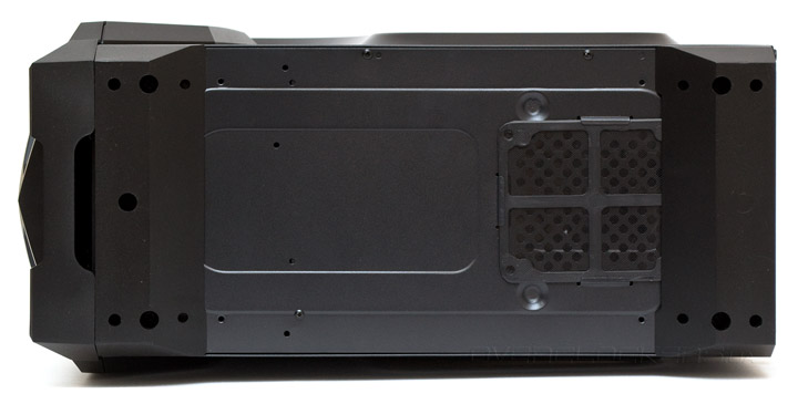

На дне корпуса ничего особо интересного обнаружено не было.
![Aerocool PGS-V Battlehawk Aerocool PGS-V Battlehawk](/case/aerocool-battlehawk/14-aerocool-battlehawk.jpg)

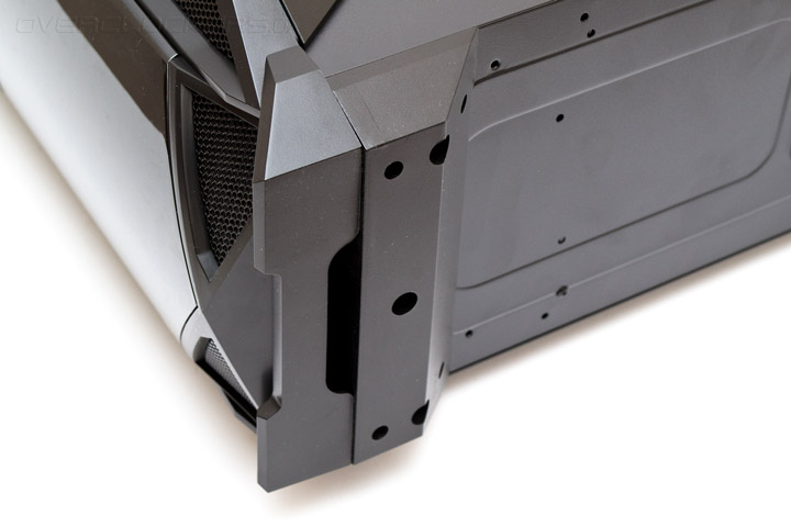

Прискорбная особенность данного шасси заключается в том, что у него фактически нет резинового основания на ножках. А значит — они могут передавать вибрации каркаса на поверхность стола или на пол, или даже поцарапать его. Высота ножек составляет 30 мм, доступ воздуха к блоку питания точно не будет представлять собой особой проблемы.
