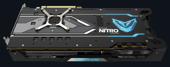

Обратная сторона закрыта металлической пластиной. На поверхность нанесен небольшой геометрической узор и логотип Sapphire Nitro. Есть прорези для крупных элементов на плате.
![Sapphire Nitro+ Radeon RX Vega 56](/video/sapphire-nitro-plus-radeon-rx-vega-56-8g/06-sapphire-nitro-plus-radeon-rx-vega-56-8g.jpg)

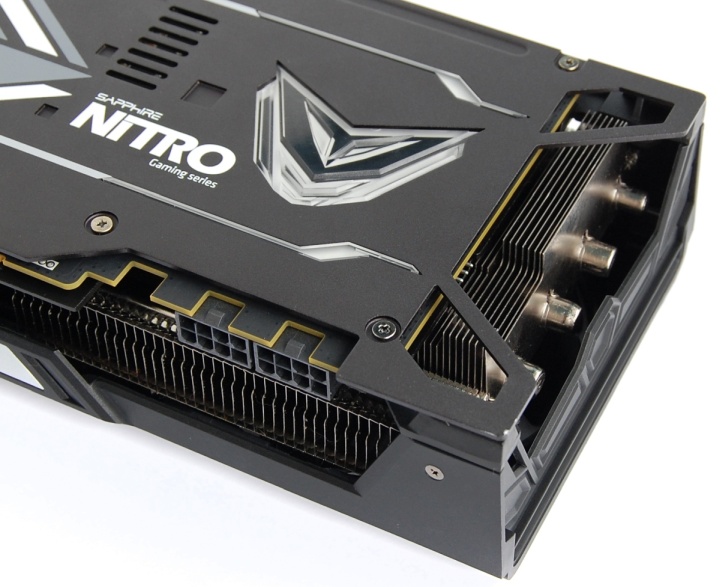

Возле названия серии присутствует пластиковый символ, подсвечиваемый в рабочем состоянии. Также в углу вы можете видеть два разъема питания на восемь контактов и третье пустое место. Конфигурация из трех разъемов реализована в версии Limited Edition и у топовых моделей Radeon RX Vega 64.
![Sapphire Nitro+ Radeon RX Vega 56](/video/sapphire-nitro-plus-radeon-rx-vega-56-8g/07-sapphire-nitro-plus-radeon-rx-vega-56-8g.jpg)
У Sapphire Nitro+ есть подсвечиваемые элементы, но еще больше их у Limited Edition.

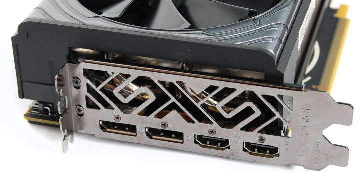

Для вывода изображения имеется четыре разъема на задней панели: два DisplayPort и два HDMI.

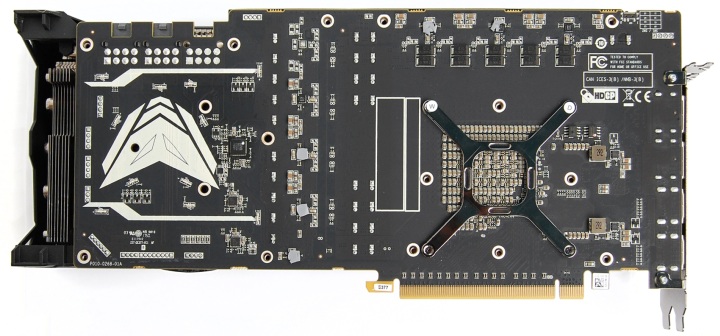

Металлическая пластина не только защищает плату, но и выступает в качестве радиатора. Она отводит тепло от множества микросхем, распаянных на тыльной стороне платы. Контакт с радиатором осуществляется через серые термопрокладки.

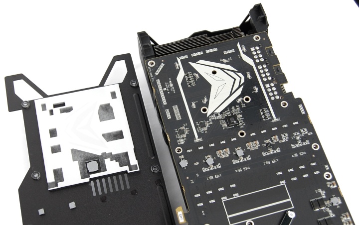

Видеокарта защищена от разбора пломбами на винтах, и в данном случае мы не могли осуществить полный демонтаж охлаждения. Наличие такой защиты тут крайне полезна, поскольку мы изначально имеем максимально производительную систему воздушного охлаждения, а любой разбор может нарушить контакт с термпопрокладками и ухудшить отвод тепла от каких-то элементов.
![Sapphire Nitro+ Radeon RX Vega 56](/video/sapphire-nitro-plus-radeon-rx-vega-56-8g/11-sapphire-nitro-plus-radeon-rx-vega-56-8g.jpg)
После демонтажа усилительной пластины можно также снять пластиковый кожух с вентиляторами. В Sapphire Nitro+ используется система монтажа вентиляторов Quick Connect, что позволяет изъять их для очистки или замены, открутив лишь один винт. Эта процедура легко выполняется даже в собранном состоянии. Сами вентиляторы с широкими лопастями, что должно усилить воздушный поток. Диаметр крайних моделей 100 мм (крыльчатка около 96 мм), в центре расположен боле мелкий вентилятор типоразмера 90 мм.

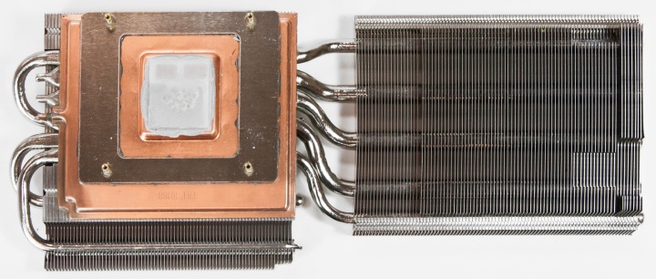

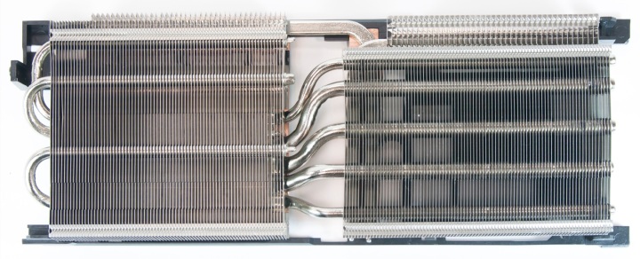

Далее воспользуемся официальными фотографиями Sapphire. В конструкции охлаждения задействовано пять толстых тепловых трубок. Основной радиатор состоит из двух секций пластин.
![Sapphire Nitro+ Radeon RX Vega 56](/video/sapphire-nitro-plus-radeon-rx-vega-56-8g/13-sapphire-nitro-plus-radeon-rx-vega-56-8g.jpg)

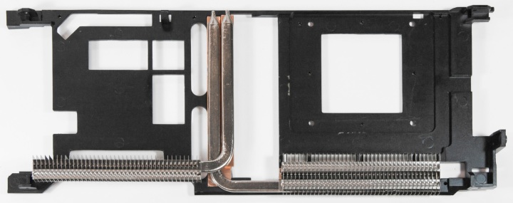

Плату накрывает отдельная металлическая пластина. У этого основания есть медная площадка для отвода тепла от критических элементов VRM, на нее напаяны две плоские тепловые трубки со своими небольшими радиаторами.
![Sapphire Nitro+ Radeon RX Vega 56](/video/sapphire-nitro-plus-radeon-rx-vega-56-8g/14-sapphire-nitro-plus-radeon-rx-vega-56-8g.jpg)
![Sapphire Nitro+ Radeon RX Vega 56](/video/sapphire-nitro-plus-radeon-rx-vega-56-8g/15-sapphire-nitro-plus-radeon-rx-vega-56-8g.jpg)

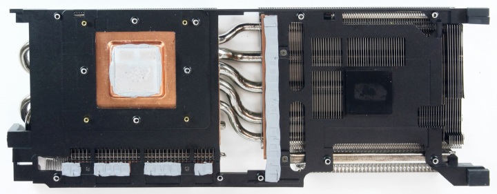

Основанием радиатора GPU является массивная медная испарительная камера со специальной контактной площадкой для графического кристалла. Испарительная камера несет на себе все тепловые трубки и секцию пластин. Вторая секция, пронизанная трубками, нависает над платой.

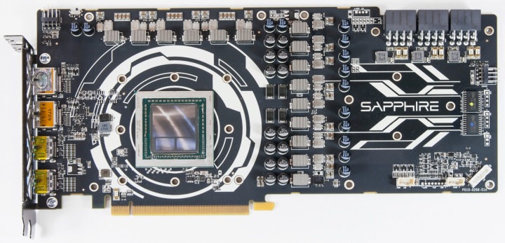

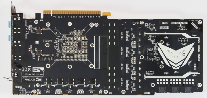

В нашем распоряжении нет фотографий печатной платы Sapphire Nitro+ Radeon RX Vega 56. Но для иллюстрации можно воспользоваться фотографиями от Sapphire Nitro+ Radeon RX Vega 64. Видеокарты используют PCB идентичного дизайна, но наша версия, как младшая модель, может иметь какие-то упрощения.
![Sapphire Nitro+ Radeon RX Vega 56](/video/sapphire-nitro-plus-radeon-rx-vega-56-8g/17-sapphire-nitro-plus-radeon-rx-vega-56-8g.jpg)
![Sapphire Nitro+ Radeon RX Vega 56](/video/sapphire-nitro-plus-radeon-rx-vega-56-8g/18-sapphire-nitro-plus-radeon-rx-vega-56-8g.jpg)
У рассматриваемого варианта на один разъем питания меньше. Также при сравнении фотографий задней поверхности PCB можно отметить отсутствие одного контроллера в районе VRM, поэтому у Radeon RX Vega 56 на две фазы питания меньше.

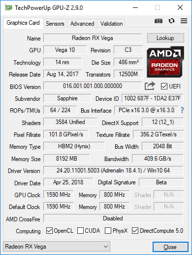

Для референсных Radeon RX Vega 56 заявлена частота ядра 1471 МГц, что на самом деле отражает некое ожидаемое значение в нагрузке. При этом минимальным значением в нагрузке должно быть 1156 МГц. В характеристиках Sapphire Nitro+ Radeon RX Vega 56 числится начальное значение 1266 МГц и частота Boost 1550 МГц. Память HBM2 работает на эффективной частоте 1600 МГц при шине 2048 бит.
Важно понимать, что заявленные частоты ядра являются относительным значением. Реальная частота вариативная, она зависит от того, насколько в конкретный момент времени видеокарта приблизилась к лимиту мощности и температурному пределу. Важным преимуществом видеокарты с мощным охлаждением является минимизации влияния температуры на частоту. Видеокарта не будет достигать пиковых температурных значений, что позволит удерживать более высокий Boost.

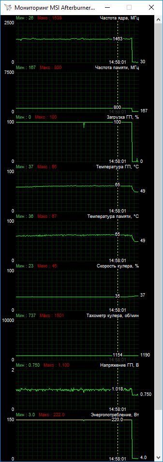

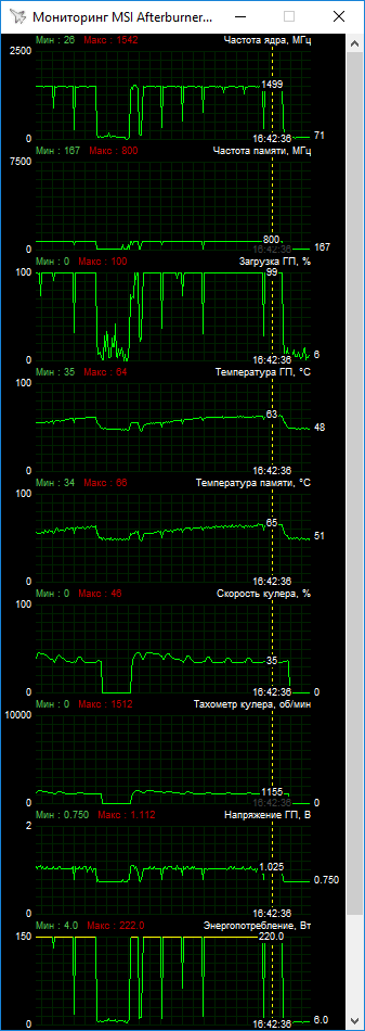

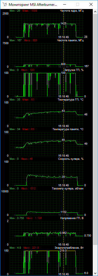

Самым тяжелым игровым тестом у нас был зацикленный 15-минутный бенчмарк Final Fantasy XV. В нем частота GPU варьировалась в диапазоне 1460–1500 МГц. Пиковая температура ядра 65 °C, память HBM2 грелась до 67 °C. И это великолепные показатели для горячей видеокарты Vega. Получены они на открытом стенде при температуре внутри помещения около 24 °C, так что внутри корпуса нагрев может быть выше.
При тестировании в Subnautica частота ядра была ближе в 1430 МГц, зато в Battlefield 1 средние частоты приближались к уровню 1500 МГц.
При любой игре алгоритм работы вентиляторов был таков, что вначале они раскручивались примерно до 1500 об/мин, а потом стабилизировались на отметке около 1150 об/мин. Sapphire Nitro+ RX Vega 56 оказался тише и холоднее ASUS ROG Strix RX Vega 56, а на фоне референсных моделей это вообще великолепные показатели.

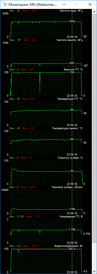

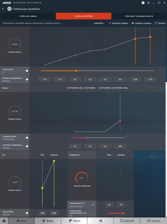

С разгоном все хорошо. GPU удалось разогнать на 6% при небольшом снижении напряжения, память удалось ускорить до 935 МГц, т.е. почти на 17% относительно начального значения 800 МГц.
![Sapphire Nitro+ Radeon RX Vega 56](/video/sapphire-nitro-plus-radeon-rx-vega-56-8g/23-sapphire-nitro-plus-radeon-rx-vega-56-8g.jpg)
Согласно GPU возможный максимум Boost достигает 1687 МГц. Эффективная частота памяти 1870 МГц, почти как у Radeon RX Vega 64.
Реальная Boost-частота в тяжелых играх держалась на уровне 1640 МГц. По всем показателям в разгоне Sapphire Nitro+ обогнал ASUS ROG Strix. Да и частоты под 1640 МГц сами по себе довольно высокие.
Для лучшего охлаждения были ускорены вентиляторы. Через настройки Radeon Wattman задается минимальная и максимальная скорость. В итоге средняя скорость в играх составила около 1800 об/мин. По шуму это вполне терпимо, но скачки скорости при старте приложений весьма ощутимы. Также надо отметить, что работа при выбранных частотах была на идеальна, но в целом мы прошли все тесты почти без сбоев. Разгон Radeon Vega всегда сопряжен с оговорками по стабильности, особенно в отношении референсных моделей, которые мы вообще не рекомендуем разгонять. Тут разгон применим, что для длительного использования нужно больше времени на подбор оптимальных настроек — например, снизить максимальные частоты в пользу более низкого напряжения.
