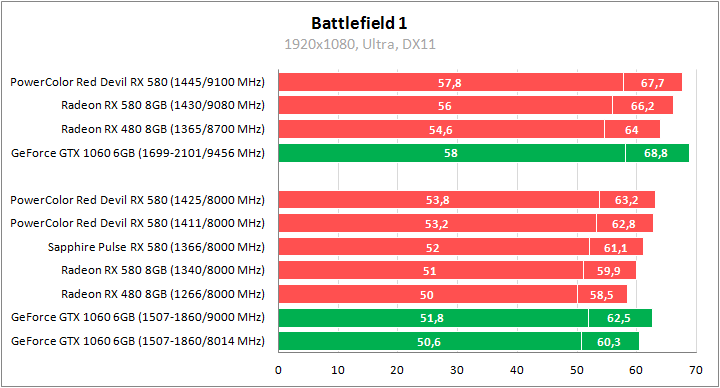

Battlefield 1
Простой Radeon RX 580 в Battlefield 1 на одном уровне с младшим GeForce GTX 1060 6GB. PowerColor в любой частотной конфигурации лучше GeForce GTX 1060 с быстрой памятью 9 ГГц. В разгоне удается выиграть 2–3% производительности у товарища по серии. Отставание от форсированного конкурента NVIDIA мизерное.

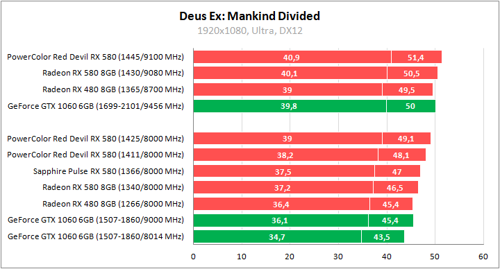

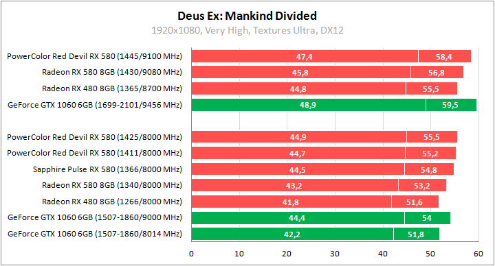

Deus Ex: Mankind Divided
В Mankind Divided при стандартных частотах Radeon RX 580 является конкурентом для обновленного GeForce GTX 1060 с быстрой памятью. PowerColor при своих частотах уже обходит оппонента NVIDIA. При частотах 1425/8000 МГц практически нет разницы в результатах с предельно разогнанным Radeon RX 480.

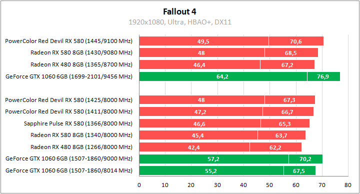

Fallout 4
После обновления текстур в Fallout 4 наблюдаются просадки по минимальному fps у решений AMD. Уверенно лидирует GeForce GTX 1060, вновь демонстрируя серьезный отрыв. PowerColor выигрывает у простого Radeon RX 580 менее 5%, на частоте 1425 МГц результаты выше показателей Radeon RX 480 в разгоне. Около 3% разница между двумя форсированными Radeon RX 580. Это весьма примечательно, ведь реальное преимущество в частотах у Red Devil весьма скромное.

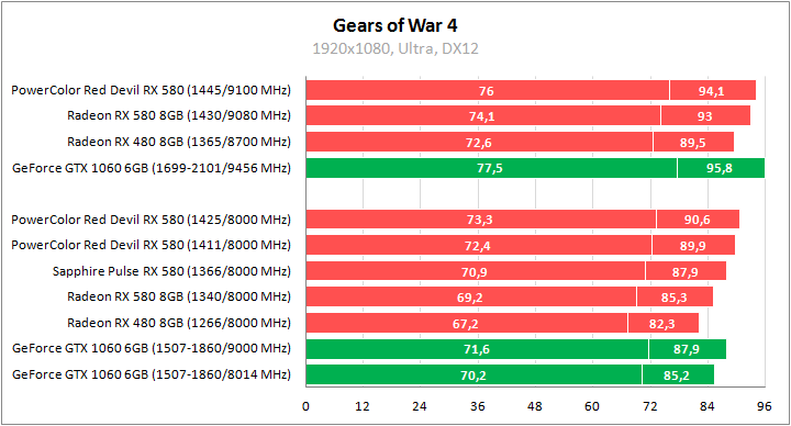

Gears of War 4
Высокие заводские частоты обеспечивают лидерство PowerColor в Gears of War 4. Даже при частоте ядра 1411 МГц видеоадаптер немного лучше соперников NVIDIA. GeForce GTX 1060 выходит на первое место после разгона, но Red Devil уступает ему лишь 2%.

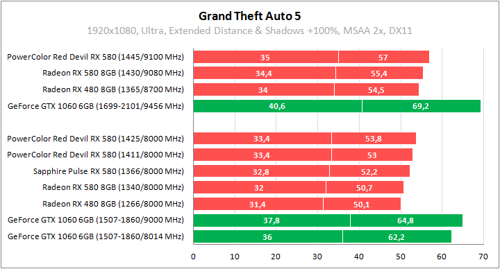

Grand Theft Auto 5
Видеоадаптеры Radeon RX серьезно проигрывают GeForce GTX 1060 в GTA 5. В стане AMD лучшие результаты у PowerColor Red Devil — как в номинале, так и в разгоне. При частотах 1425/8000 МГц минимальная разница с Radeon RX 480 на повышенных частотах.

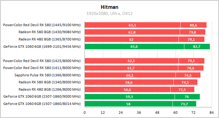

Hitman
После всех оптимизаций самой игры и видеодрайверов Hitman в DirectX 12 стал не только работать быстрее, заметно улучшились показатели видеоадаптеров NVIDIA. Но высокие заводские частоты легко обеспечивают лидерство PowerColor Red Devil и более высокие показатели fps даже на фоне обновленного GeForce GTX 1060 с быстрой памятью. Соотношение меняется в пользу последнего после разгона. Radeon RX 580 при частотах 1425/8000 МГц равен Radeon RX 480 с частотами 1365/8700 МГц.

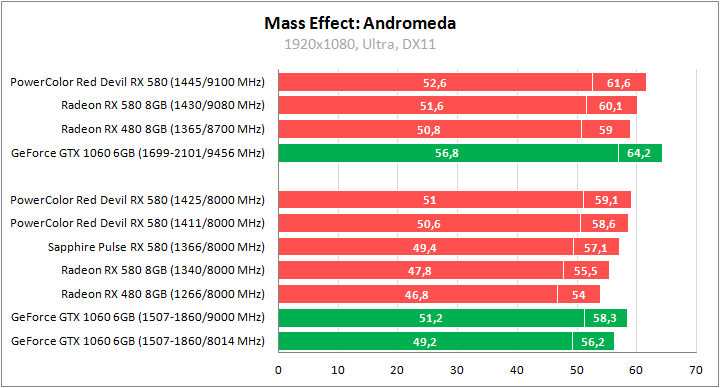

Mass Effect: Andromeda
В тихом режиме PowerColor сопоставим с новым GeForce GTX 1060 (память 9 ГГц). Преимущество над обычной версией Radeon RX 580 почти 6%, переключение на частоту 1425 МГц обеспечивает ускорение менее процента, прирост от дополнительного разгона до 4%.

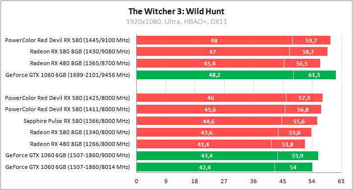

The Witcher 3: Wild Hunt
В обоих тестовых режимах Witcher 3 видеоадаптер PowerColor удерживает лидерство, обгоняя обе версии GeForce GTX 1060. Разница между рабочими режимами у Red Devil мизерная, максимальный отрыв от простой версии Radeon RX 580 на уровне 6–7%. В разгоне удается выиграть 2% относительно Sapphire.

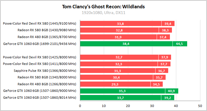

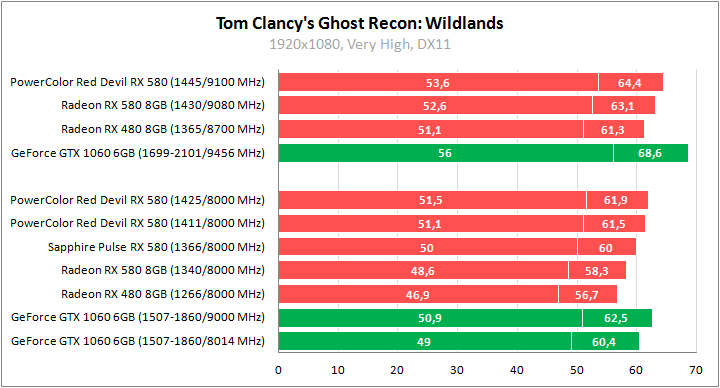

Tom Clancy's Ghost Recon: Wildlands
PowerColor при частоте ядре 1425 МГц находится на одном уровне с обновленным GeForce GTX 1060, который оснащен быстрой памятью. Отрыв от обычного Radeon RX 580 до 6%. Разгон улучшает показатели на 4%.
Переход к максимальному качеству графики укрепляет позиции GeForce GTX 1060, теперь он в лидерах. В разгоне PowerColor на 3% лучше ускоренного товарища по серии.

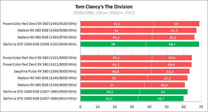

Tom Clancy's The Division
При рендеринг в DirectX 12 новые Radeon RX 580 показывают небольшое преимущество относительно GeForce GTX 1060 в игре The Division. Высокий заводской разгон выводит PowerColor в лидеры при минимальном отставании от форсированного Radeon RX 480.

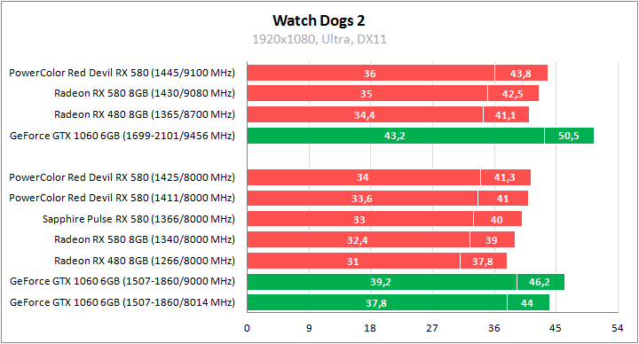

Watch Dogs 2
Представители AMD проигрывают GeForce GTX 1060 в Watch Dogs 2. Приятно отметить, что PowerColor в очередной раз демонстрирует уровень производительности Radeon RX 480 с максимальными частотами.

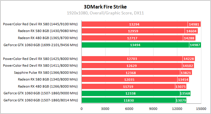

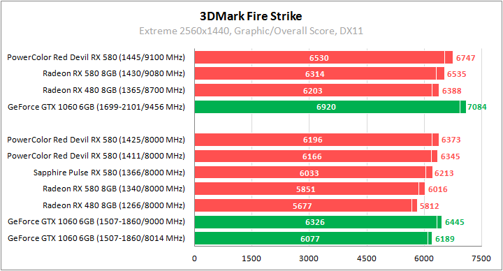

3DMark Fire Strike
В более низком разрешении лидирует PowerColor, в режиме Extreme более высокий результат у GeForce GTX 1060 с памятью 9 ГГц.

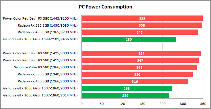

Энергопотребление
Сравним общее энергопотребление ПК с разными видеокартами.
Видеоадаптеры AMD потребляют больше конкурентов от NVIDIA. Максимальные частоты PowerColor обуславливают и более высокие показатели энергопотребления в сравнении с другими Radeon RX.
