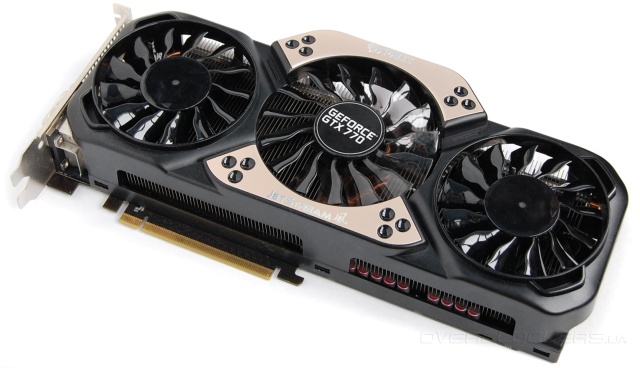

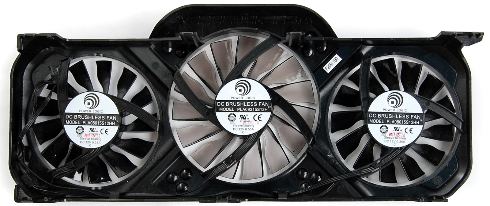

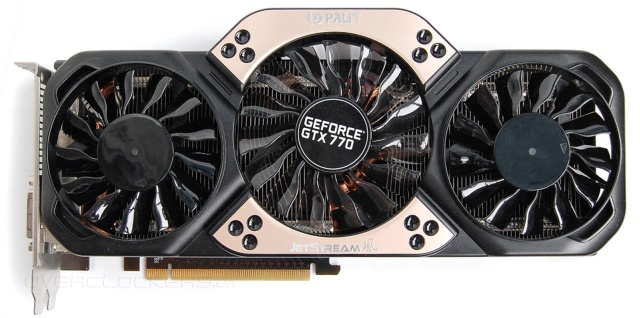

Центральный вентилятор больше боковых по размерам и выделяется прозрачным пластиком лопастей. Черный кожух сочетается с золотистыми вставками, которые оттеняют главный вентилятор.
Полная длина 28 сантиметров. С обратной стороны кулер прикручивается через крестообразную усилительную пластину. Видно, что плата короче массивного охлаждения.

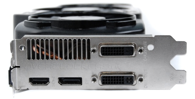

Набор интерфейсов для подключения мониторов следующий: HDMI, DisplayPort и два DVI.
Пластиковый кожух крепится на защелки и снимается без полного разбора видеокарты. Это удобно, если вы решите почистить охлаждение от набившейся пыли. При этом сидит все плотно, и никакого дребезжания при таком безвинтовом креплении не возникает. Вентиляторы PowerLogic разного диаметра — боковые по 80 мм, центральный 92 мм.

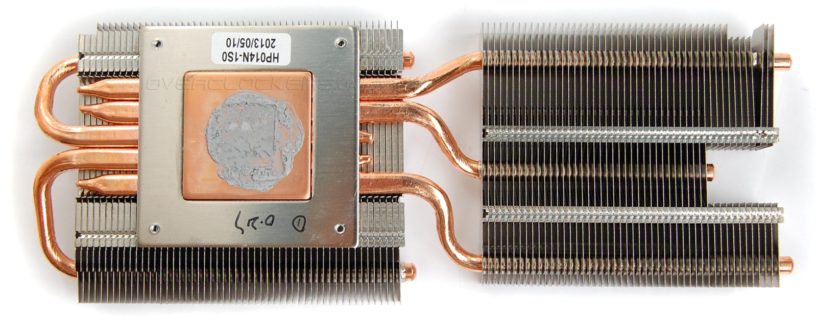

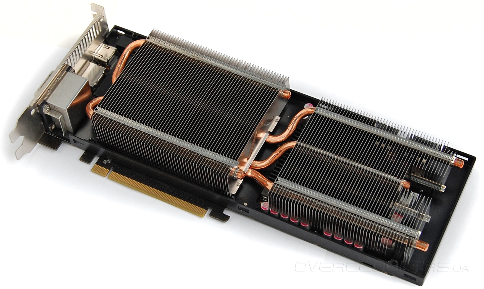

Под кожухом скрывается двухсекционный радиатор.
Тепло от графического чипа отводится через медную пластину, на которую напаяны пять тепловых трубок. Сверху всего этого находится самый крупный массив пластин. Другая секция «висит» на трех трубках сбоку.

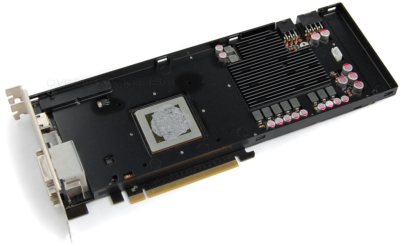

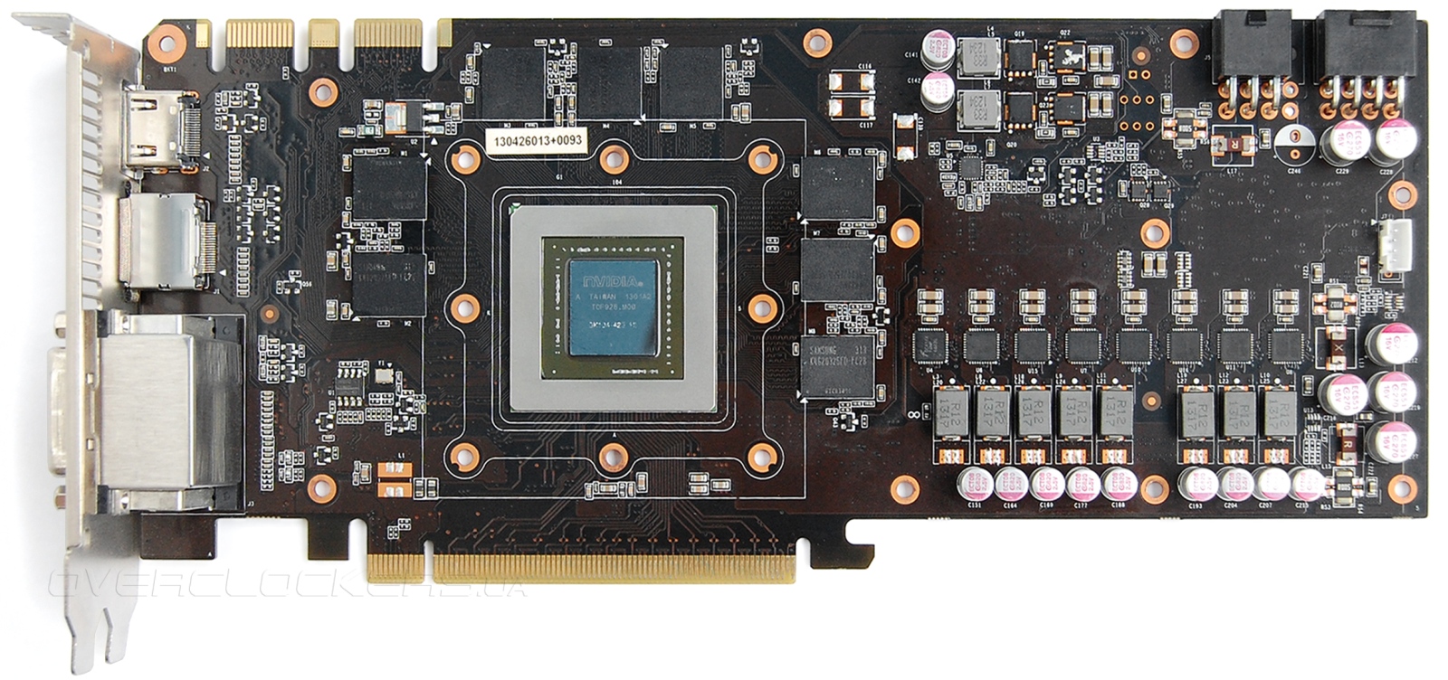

Вся лицевая сторона платы закрыта массивной черной пластиной, которая отводит тепло от силовых компонентов и микросхем памяти. В районе узла питания есть дополнительное оребрение для увеличения площади рассеивания.

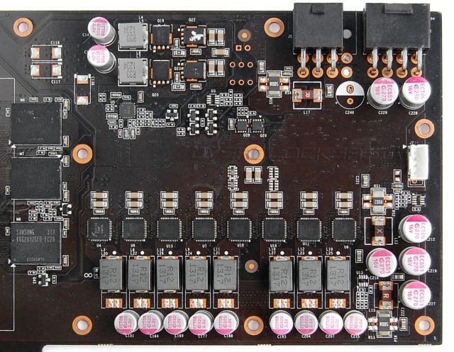

Плата выполнена по неференсному дизайну. Сразу бросается в глаза большое количество фаз питания.
Процессор GK104 запитан от восьмифазного преобразователя напряжения. Память GDDR5 запитана от двух фаз. Два гигабайта памяти набрано восемью микросхемами Samsung K4G20325FD-FC28.

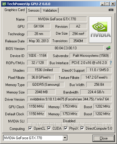

Рабочие частоты отличаются от рекомендованных. Ядро установлено на базовую частоту 1150 МГц вместо 1045 МГц. Официальный Boost Clock, который отражает среднее значение Boost, достигает 1202 МГц. Частота памяти соответствует стандартным спецификациям в 7012 МГц.
Утилита GPU-Z оценила параметр ASIC Quality в 83,7%.

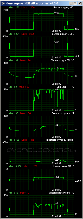

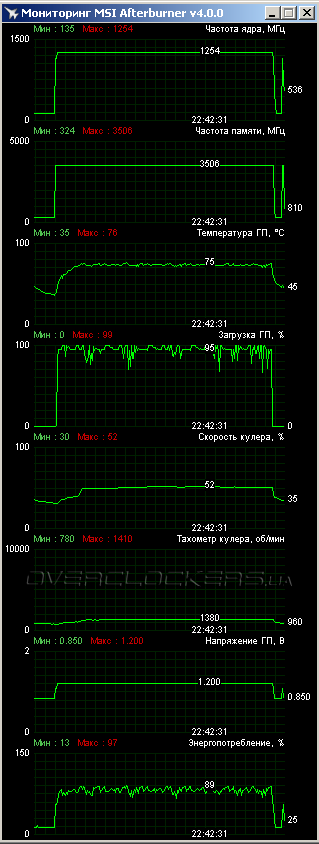

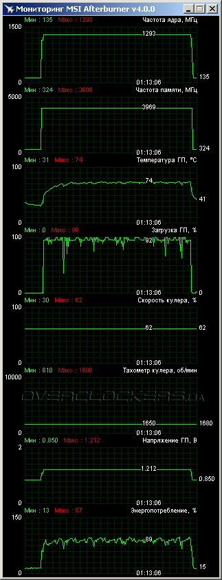

При игровой нагрузке пиковая температура ядра не превысила 76 °C при 23 °C в помещении. Реальная частота ядра держалась на стабильном уровне в 1254 МГц. Прогон пятикратного теста в бенчмарке Metro: Last Light не поднял обороты вентиляторов выше скромного уровня в 1400 об/мин. При нагрузке в Far Cry 4 (правый скриншот) их скорость достигала 1470 об/мин.
При столь низкой скорости вращения можно было бы ожидать практически полное отсутствие шума. На самом деле небольшой гул присутствует. Центральный вентилятор явно работает при более высоких оборотах, нарушая общий акустический фон. Эта особенность характерна для Palit с кулером на три вентилятора. И такое несоответствие между итоговым уровнем шума и данными мониторинга уже отмечалось нами ранее.
Результаты разгона у Palit хорошие. При повышении базовой частоты до 1185 МГц удалось достичь Boost в 1293 МГц (при доступном софтвольтмоде). Память смогла стабильно работать на 7938 МГц.
Для поддержания начального температурного режима и для сохранения стабильности в разгоне требуется небольшое повышение скорости вентиляторов, что и было сделано в режиме ручного управления через MSI Afterburner. Но это уже чревато высоким шумом.
