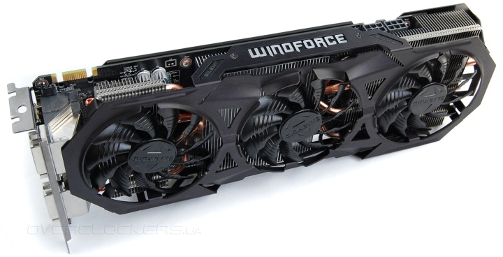

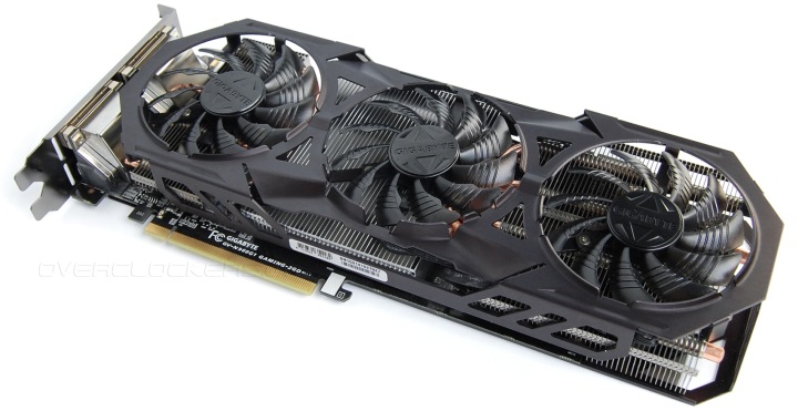

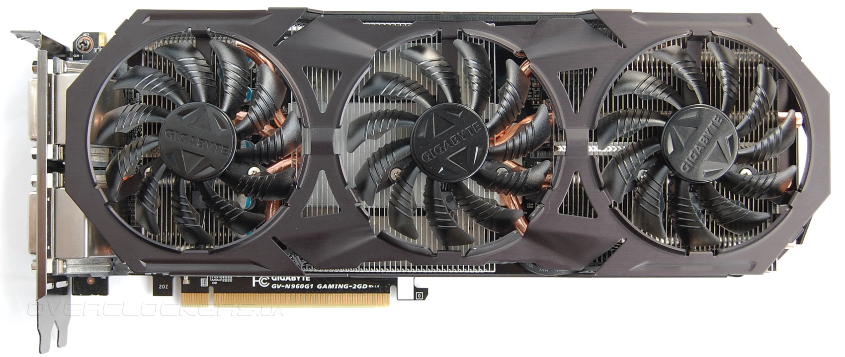

Охлаждение накрыто кожухом замысловатой формы с множеством прорезей. Сбоку есть большой логотип WindForce с голубой подсветкой. При осмотре обращает на себя внимание наличие двух шестиконтактных разъемов питания вместо одного, как у обычных GeForce GTX 960.
Общая длина Gigabyte достигает 29,5 сантиметров.

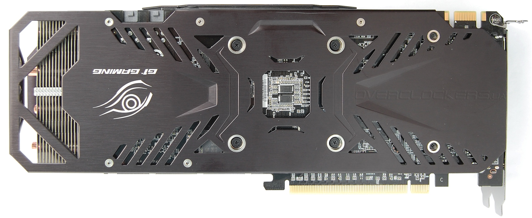

Задняя сторона накрыта металлической пластиной, вырезы которой образуют свой узор, вписывающийся в общий дизайн. Видно, что плата по размерам меньше охлаждения. Боковая часть задней пластины с большими прорезями нависает над пустотой и частью радиатора. Разъемы питания развернуты защелками вверх, что упрощает подключение соответствующих кабелей.

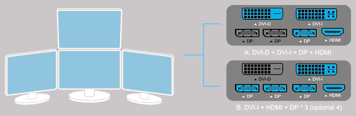

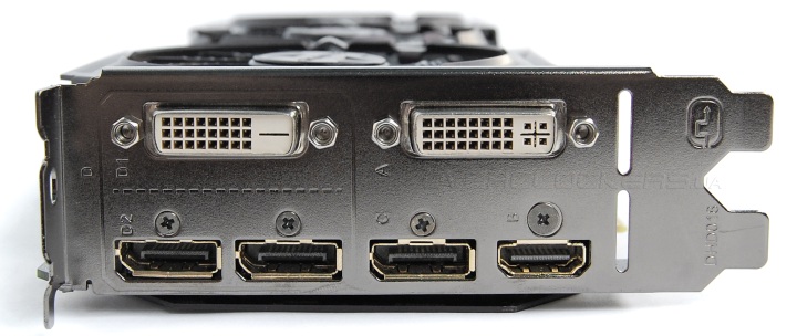

Набор интерфейсных разъемов у Gigabyte таков: два DVI, три DisplayPort и один HDMI.
Gigabyte поддерживает технологию Flex Display, предлагающую простое автоопределение и настройку устройств в сложных мультимониторных конфигурациях до четырех дисплеев с разным типом интерфейса. Достаточно подключить их по одной из предложенных схем, чтобы сразу получить правильно сориентированную рабочую область на всех мониторах.

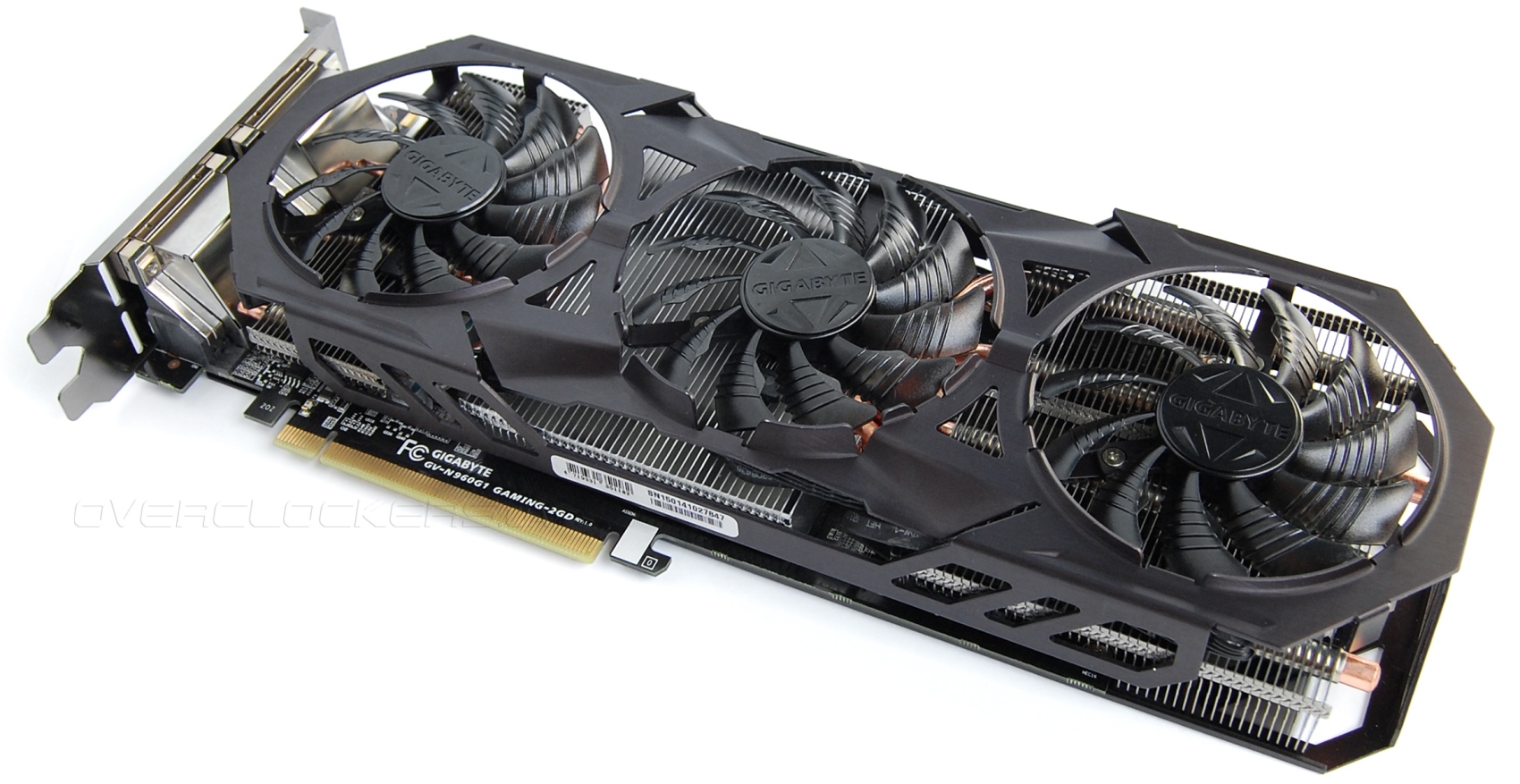

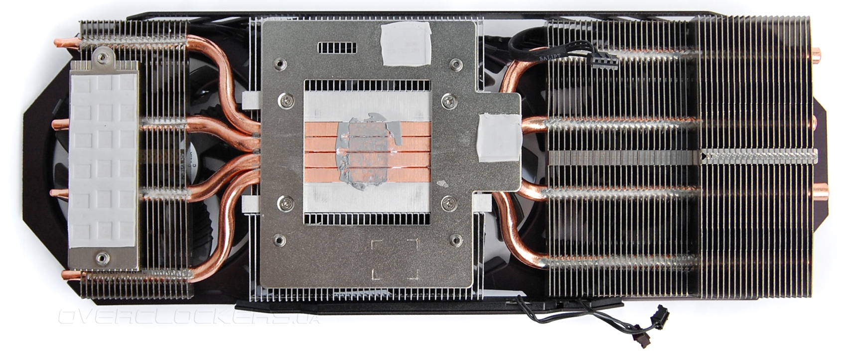

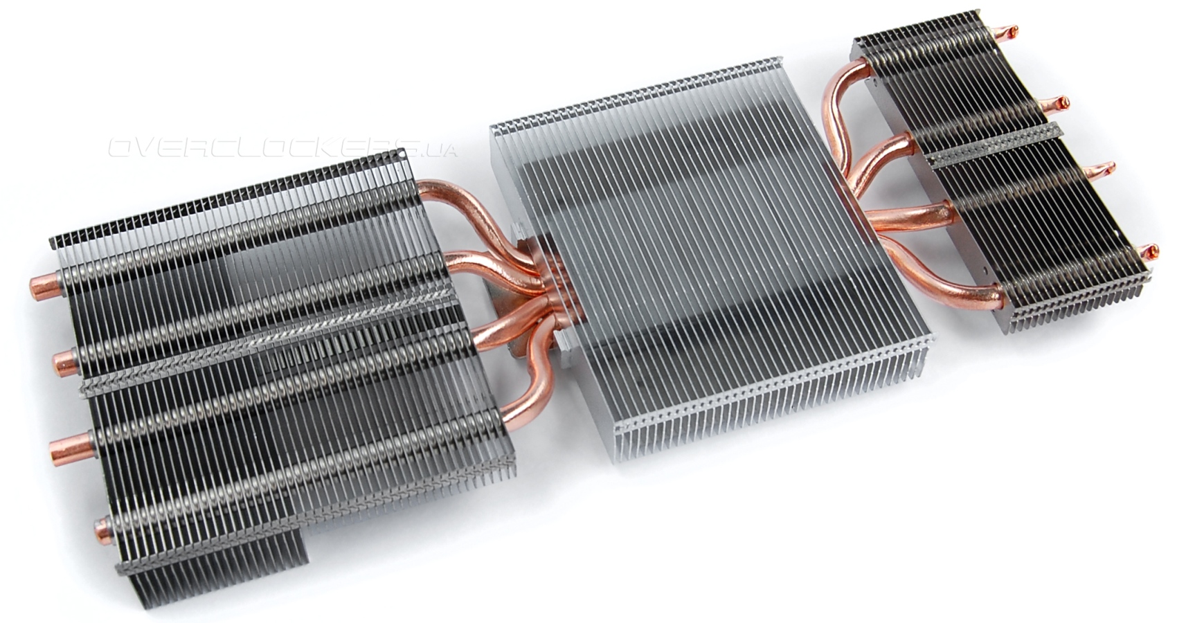

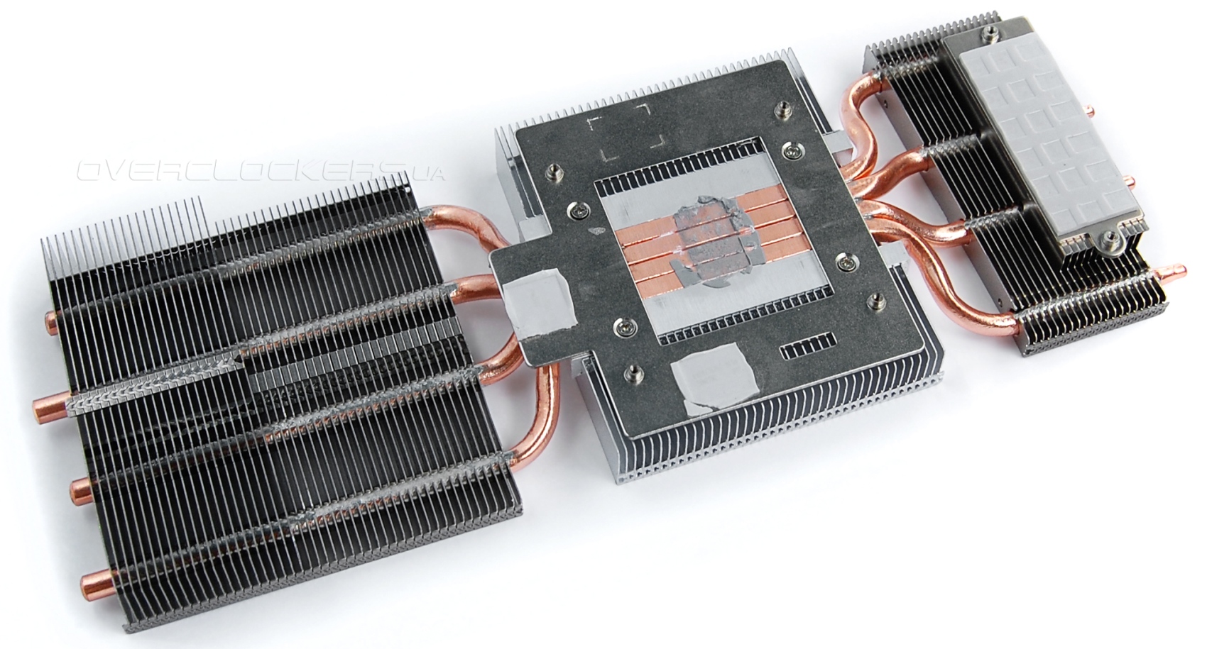

Взглянем ближе на охлаждение. Крупный радиатор состоит из трех секций алюминиевых пластин, нанизанных на четыре тепловые трубки. Центральная, самая массивная часть, установлена на алюминиевое основание, которое контактирует с микросхемами памяти. Зона контакта с графическим ядром открыта, реализован прямой контакт тепловых трубок с поверхностью кристалла.
Меньшая из секций имеет площадку для отвода тепла от силовых элементов узла питания. Использование основного радиатора для охлаждения транзисторов положительно скажется на их температурном режиме. Но в тот же момент это увеличит общую тепловую нагрузку на единое устройство охлаждения.
Боковые секции немного приподняты над поверхностью платы, чтобы не мешать элементам на текстолите. Центральные пластины зафиксированы внутри толстого алюминиевого «сердечника».

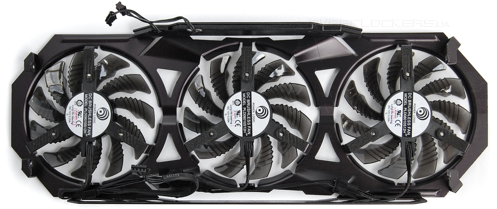

Кожух несет на себе три вентилятора Power Logic PLD08010S12H типоразмера 80 мм. Лопасти имеют особую форму с бороздами на внешней поверхности и дополнительными треугольными «зубцами». Такая форма крыльчатки улучшает характеристики вентиляторов и мощность создаваемого воздушного потока.

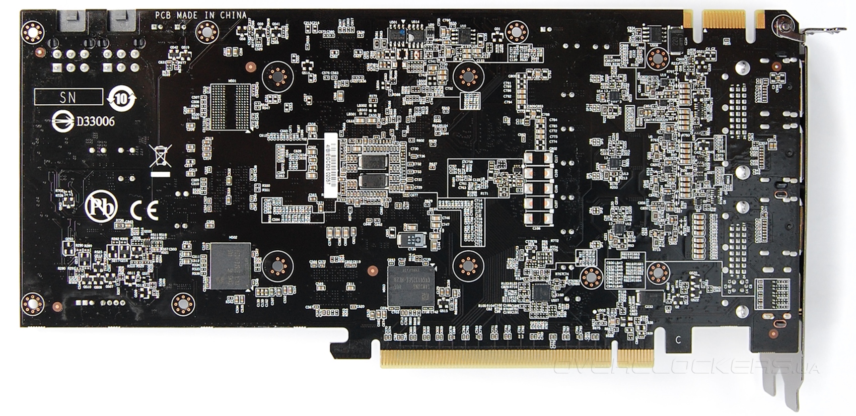

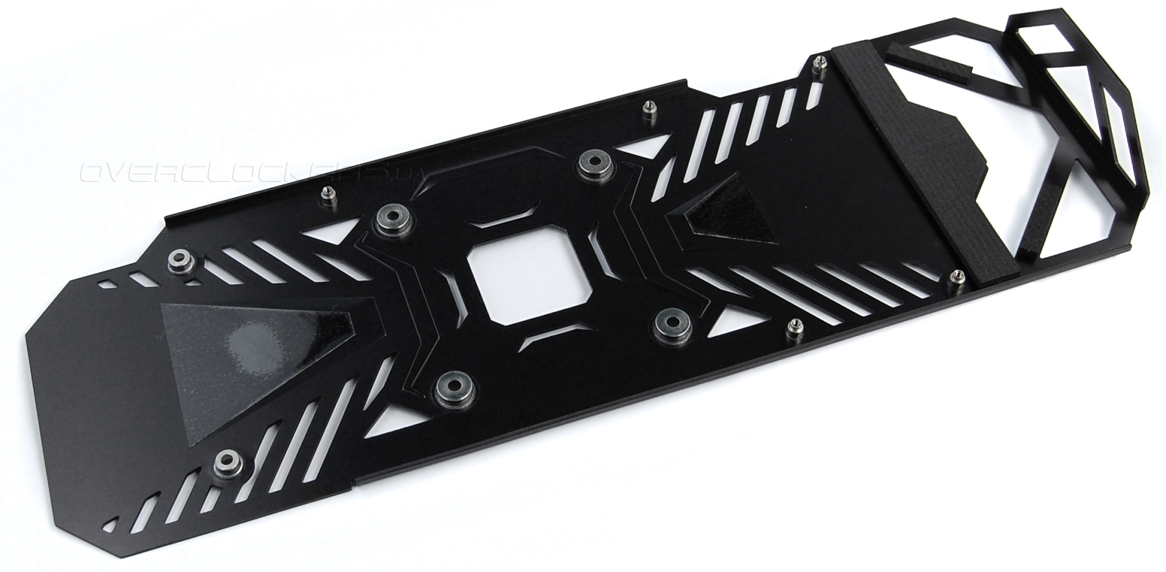

Пластина с обратной стороны платы не отводит тепло от каких-либо элементов. Хотя под ней расположено пара микросхем памяти. Пластина придает жесткости всей массивной конструкции и защищает от внешних воздействий.

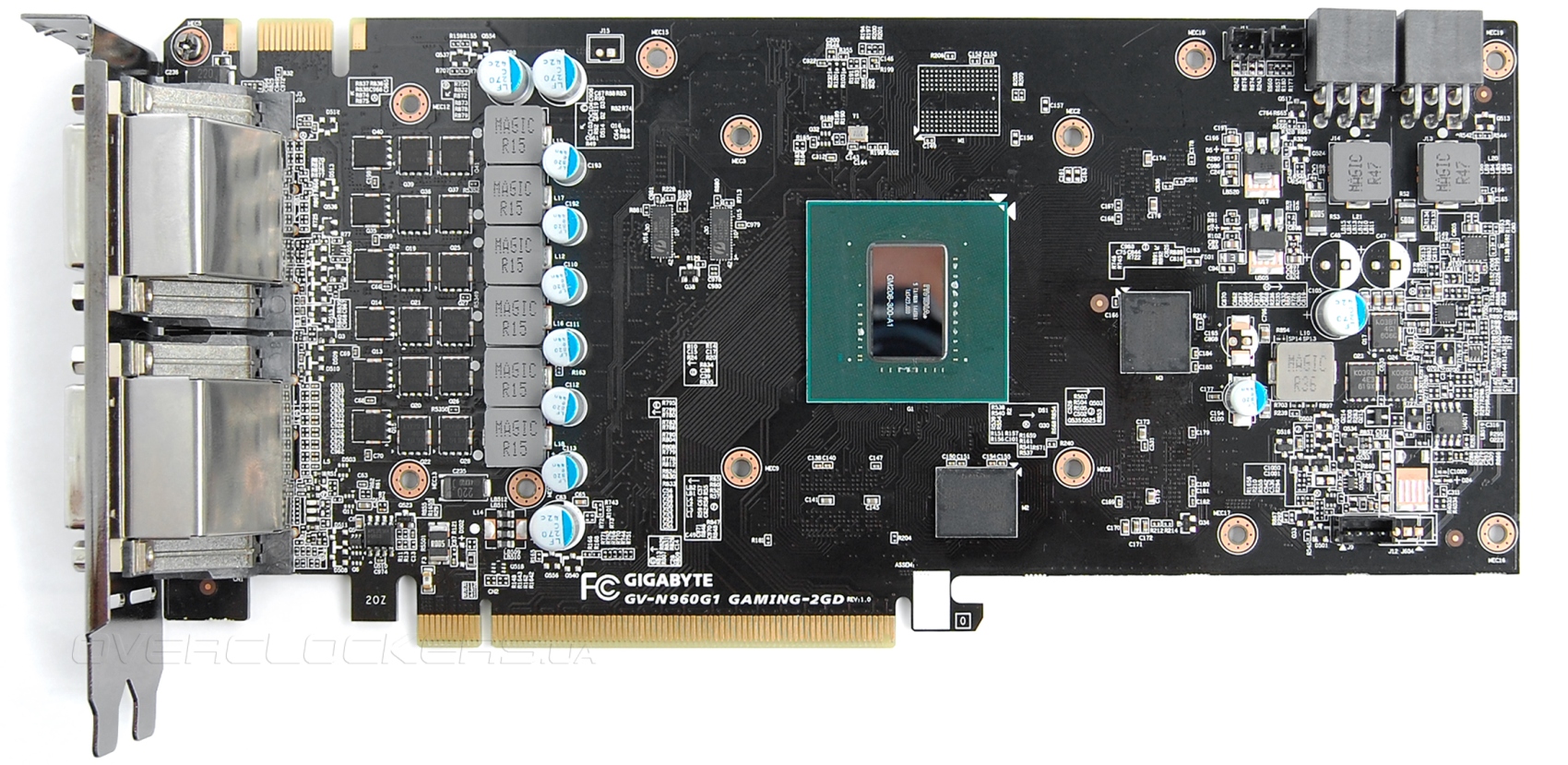

Дизайн печатной платы идентичен PCB младшей модели Gigabyte GV-N960WF2OC-2GD.
Графический процессор запитан от шестифазного преобразователя напряжения. Питание памяти двухфазное.

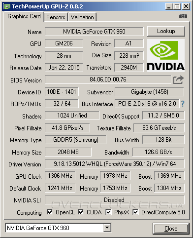

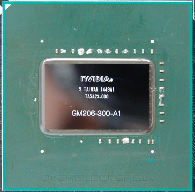

Процессор GM206-300-A1 оперирует 1024 потоковыми процессорами и 64 текстурными блоками.

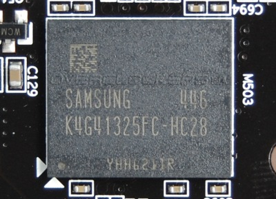

Два гигабайта памяти набрано четырьмя микросхемами Samsung K4G41325FC-HC28.
Со стандартного уровня в 1126 МГц базовая частота повышена до 1241 МГц при Boost Clock 1304 МГц. Память традиционно обходится без разгона, ее эффективная частота обмена данными составляет 7010 МГц.
ASIC Quality данного экземпляра равен 75,5%

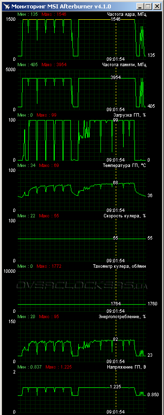

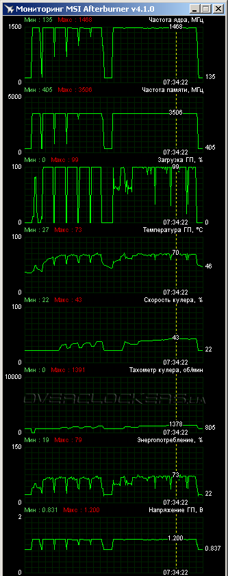

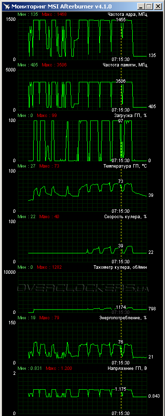

Реальная частота Boost достигает пиковых значений 1455–1468 МГц, что является рекордом. Максимум, что мы видели на лучших топовых версиях GeForce GTX 960 других производителей — 1430 МГц. При игровой нагрузке температура ядра не превышала 73 °C при 24 °C в помещении. Скорость вращения вентиляторов варьировалась в диапазоне 1200–1390 об/мин, в таком режиме они очень тихие. Нужно отметить, что упомянутый выше собрат GV-N960WF2OC-2GD был немного холоднее при меньших оборотах и меньшей температуре окружающей среды. То есть реальная эффективность систем охлаждения примерно на одном уровне. При этом младшая версия оснащается кулером с тремя тепловыми трубками и двумя вентиляторами 92 мм.

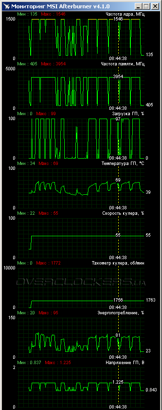

Внизу можно наблюдать данные мониторинга параметров Gigabyte GV-N960G1 GAMING-2GD в Total War: Attila (слева) и Battlefield 4 с Far Cry 4 (справа).
Переходим к разгону. Изначально мы ожидали достигнуть частоты не менее 1575 МГц по ядру, что ранее удалось сделать на GV-N960WF2OC-2GD. В принципе, видеокарта G1 Gaming при таких частотах Boost работала, но с артефактами. В итоге пришлось ограничиться базовым значением 1306 МГц при пиковом Boost в 1546 МГц — тоже отличный результат, но уже не рекордный. Память не продемонстрировала ничего необычного — 7908 МГц. Это практически один в один с результатом разгона памяти у GV-N960WF2OC-2GD.
Для обеспечения стабильности скорость вентиляторов была повышена до 1750–1800 об/мин. Шум небольшой, температуры ниже начальных.
