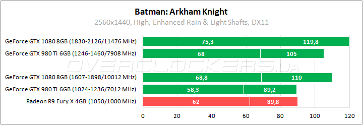

Batman: Arkham Knight
Gigabyte GeForce GTX 1080 Founders Edition
Немного неожиданный результат в Arkham Knight, где представитель AMD оказывается чуть быстрее GeForce GTX 980 Ti. И это при загрузке видеопамяти более 4,3 ГБ. GeForce GTX 1080 быстрее конкурентов примерно на 20%. GeForce GTX 980 Ti в разгоне максимально приближается к показателям новичка. Последний при разгоне улучшает свои показатели почти на 10%.

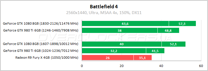

Battlefield 4
При масштабировании 150% в Battlefield 4 мы получаем картинку уровня 4K. В таком режиме разница между GeForce GTX 980 Ti и Radeon Fury X около 20%. GeForce GTX 1080 обгоняет предшественника на 25%, прирост от разгона до 10%.

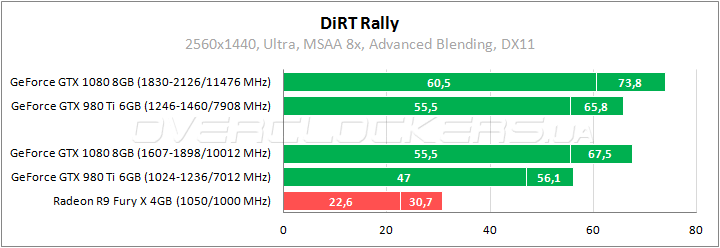

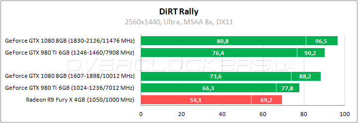

DiRT Rally
В обычном Ultra-режиме при максимальном сглаживании старый флагман NVIDA со слегка повышенными частотами быстрее Fury X на 12% по средней частоте кадров при разнице более 22% по минимальному fps. GeForce GTX 1080 быстрее нашей версии GeForce GTX 980 Ti на 11–13%. Предшественник в разгоне легко нагоняет новичка.
Включение улучшенного блендинга немного увеличивает разницу между двумя GeForce и резко снижает показатели Radeon. В итоге GeForce GTX 1080 уже быстрее разогнанного GeForce GTX 980 Ti. А разница между новичком и Radeon Fury X просто колоссальная — более чем двукратная.

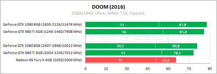

DOOM
Перед результатами в DOOM сразу отметим, что наблюдалась неполная загрузка GPU. В результате мы видим минимальную разницу между видеоадаптерами NVIDIA в номинале и в разгоне. Оба графических ускорителя обеспечивают сверхвысокий fps и демонстрируют хорошее преимущество относительно Radeon R9 Fury X.

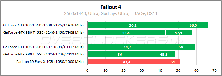

Fallout 4
Сюрприз преподносит Fallout 4. При графике выше максимальных предустановок мы видим преимущество Fury X над старым флагманом NVIDIA. Но лидирует все равно GeForce GTX 1080, отрыв от GeForce GTX 980 Ti более 22%, разница с Fury X на уровне 2–16%. После разгона GeForce GTX 980 Ti приближается к уровню быстродействия новичка. Последний от повышения частот выигрывает 12–14%.

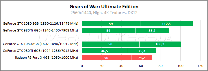

Gears of War: Ultimate Edition
После недавних обновлений в игре разблокировано ограничение по частоте кадров, в итоге мы можем провести сравнение в ней топовых видеоадаптеров. Между GeForce GTX 980 Ti и Radeon R9 Fury X примерный паритет. GeForce GTX 1080 производительнее GeForce GTX 980 Ti на 25–33%. Понятно, что в такой ситуации ни один ранее выпущенный графический ускоритель NVIDIA или AMD не нагонит новичка даже за счет повышения частот.

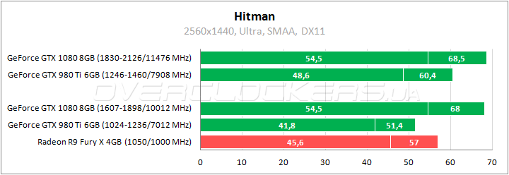

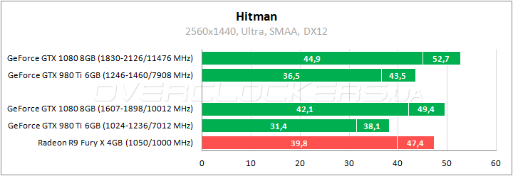

Hitman
Новый Hitman благосклонен к решениям AMD. GeForce GTX 1080 быстрее Radeon Fury X на 19–20%, разница между ускорителями NVIDIA более 30%. Примечательно, что разгон практически не влияет на результаты новичка. Но игра вообще не отличается хорошей оптимизацией, особенно на GeForce. После включения DirectX 12 наблюдается невысокая загрузка ядра у решений NVIDIA.
В итоге после активации DirectX 12 все представители зеленого лагеря резко теряют в производительности. GeForce GTX 1080 хоть и сохраняет лидерство, но отрыв от конкурента AMD заметно снижается.
По итогам в очередной раз отметим, что играть в Hitman лучше при DirectX 11. Поддержка нового API прикручена к игре с такими костылями, что она просто не нужна.

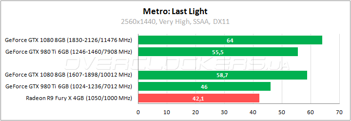

Metro: Last Light
GeForce GTX 1080 быстрееGeForce GTX 980 Ti в Last Light почти на 28% при разнице 39% с Radeon R9 Fury X. Прирост от разгона 9%.

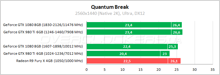

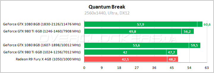

Quantum Break
При обычном Ultra-качестве в Quantum Break преимущество новичка над соперниками (которые почти равны) на уровне 25–28%. Игра ограничена 60 кадрами в секунду, хотя согласно показаниям максимальное значение может достигать и 61 кадра. В такой ситуации дальнейший разгон GeForce GTX 1080 дает минимальное изменение результатов.
Изначально игра работает по той же схеме, что и на консоли Xbox One. Конечное изображение формируется из меньшего с использованием специальных фильтров и сглаживания при соотношении 2:3. Лишь после недавнего обновления появилась возможность включения начального разрешения без такого масштабирования. И мы решили провести дополнительное тестирование при честном разрешении 2560x1440.
Результаты обескураживают низкими итоговыми значениями. При этом внезапно усиливаются позиции Radeon, хотя загрузка памяти достигает почти 5 ГБ и этот фактор должен был бы негативно повлиять на потенциал Fury X. На фоне низкой разницы в показателях между двумя GeForce возникает предположение, что причина низкой производительности в недостаточной программной оптимизации под такой режим. Возможно, отключение сглаживания поднимет fps, но оптимальным вариантом пока все равно остаются начальные установки графики.

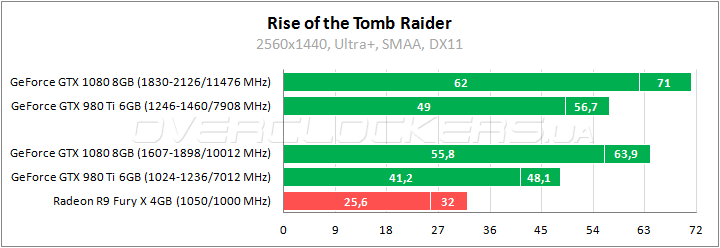

Rise of the Tomb Raider
Игра Rise of the Tomb Raider при максимальных настройках графики (выше предустановок очень высокого уровня) загружает около 7 ГБ видеопамяти. И тут в лучшей ситуации GeForce GTX 1080 с его 8 ГБ. Новый флагман быстрее GeForce GTX 980 Ti на 33–35%. Разница с соперником AMD двукратная и даже выше. Прирост от разгона новичка до 11%.

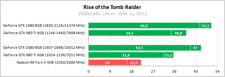

Включение тяжелого сглаживания SSAA немного увеличивает отрыв GeForce GTX 1080 от соперников. Приятно, что новичок даже в таком экстремальном режиме обеспечивает полный комфорт и высокий fps.
Посмотрим, изменится ли ситуация после включения DirectX 12.
В отличие от Hitman ситуация совсем иная. Переход от DirectX 11 к DirectX 12 действительно обеспечивает небольшое ускорение в несколько процентов для всех участников. Но рекомендовать такой режим можно лишь для видеоускорителей NVIDIA. На Radeon наблюдается некорректный рендеринг с артефактами при максимальном качестве в DirectX 12.

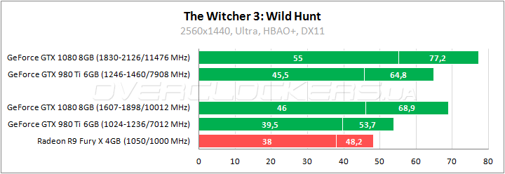

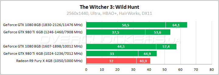

The Witcher 3: Wild Hunt
В игре The Witcher 3 версии 1.21 наблюдались небольшие лаги и нестабильный минимальный fps. Причина этого не ясна, но этот факт нужно учитывать при оценке результатов и сравнении с нашими старыми обзорами. Если отталкиваться от стабильного среднего показателя, то разница между представителями NVIDIA около 28%, а отрыв GeForce GTX 1080 от Radeon R9 Fury X около 43%.
Даже после включения HairWorks новый GeForce GTX 1080 демонстрирует высокие показатели, которые устроят самого требовательного пользователя. Общая расстановка сил не меняется. Разгон обеспечивает новичку ускорение 12% по среднему fps, по минимальному разница больше.

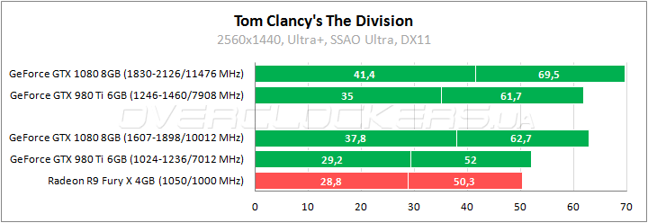

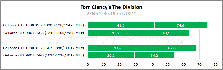

Tom Clancy's The Division
В The Division разница от 21% до 29% между GeForce GTX 1080 и GeForce GTX 980 Ti. Разница с соперником AMD от 25% по среднему fps до 31% по минимальному. Разгон обеспечивает ускорение для новичка 10–11%.
Дополнительно проведено тестирование с HBAO+, но только для GeForce. На Radeon такой режим приводил к жутким артефактам, картинка превращалась в кашу. Это странно, ведь ранее мы спокойно тестировали видеокарты AMD при качественном затении HBAO+.

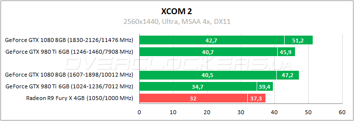

XCOM 2
Менее 20% разницы между двумя GeForce в XCOM 2. Отставание соперника AMD от лидера до 27%. После разгона GeForce GTX 980 Ti вновь подбирается к GeForce GTX 1080 в номинале. Последний после повышения частот получает ускорение до 8%.

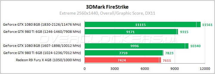

3DMark Fire Strike
И снова разница 32% между GeForce GTX 1080 и GeForce GTX 980 Ti. Отставание Radeon R9 Fury X уже 36%.
В самом тяжелом режиме Fire Strike разница между представителями NVIDIA лишь 26%. Разрыв между GeForce GTX 1080 и Radeon R9 Fury X на уровне 32%. Разгон лидера обеспечивает ему ускорение в 13%.

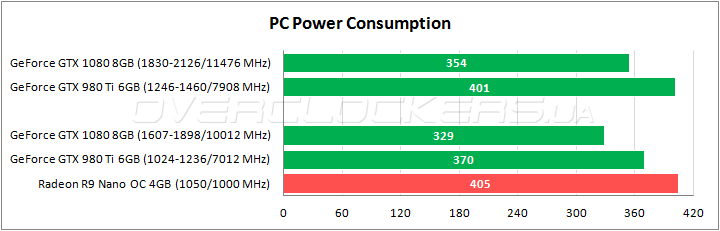

Энергопотребление
Самые низкие показатели потребления электроэнергии у GeForce GTX 1080. Неожиданно высокие аппетиты у нашего заместителя Fury X. Но тут стоит напомнить, что это изначально другой видеоадаптер в разгоне, поэтому на графике он и указан под своим реальным именем. Старые наши тесты показывали минимальную разницу в мощности между GeForce GTX 980 Ti и Radeon R9 Fury X.
