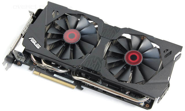

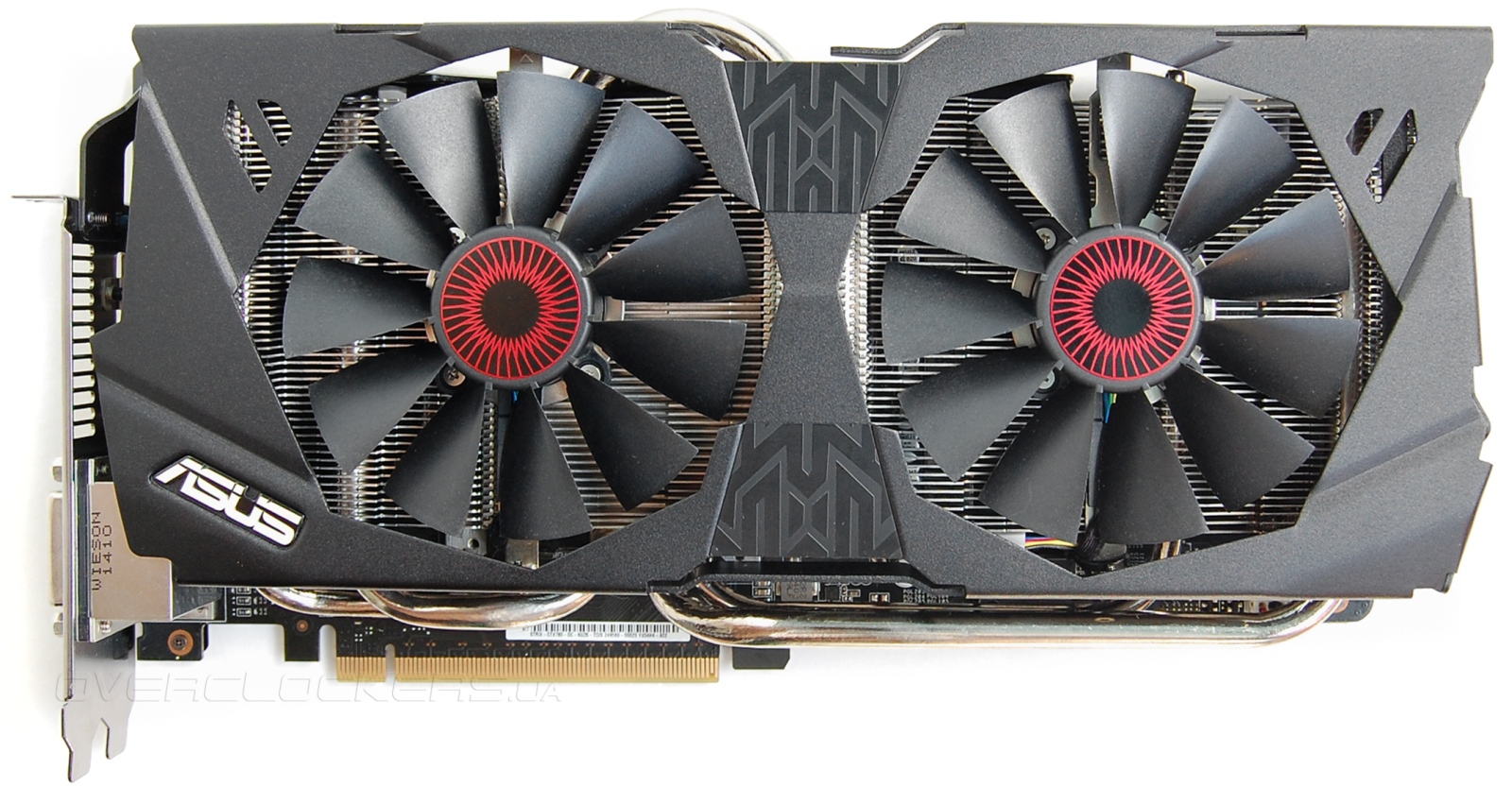

Общий стиль Strix стал более агрессивный, формы менее плавными. Декоративные элементы из геометрических узоров сочетаются с многогранными вырезами под вентиляторы. Длина карты достигает 29 сантиметров.

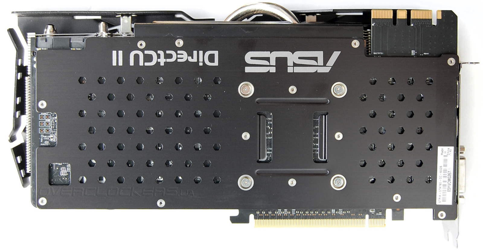

Задняя сторона платы закрыта перфорированной металлической пластиной. Разъемы питания развернуты защелками вверх, что упрощает доступ к ним и подключение соответствующих кабелей. Вот только в данном случае кожух довольно большой ширины и кабель упирается в него, создавая уже иные проблемы при подключении.

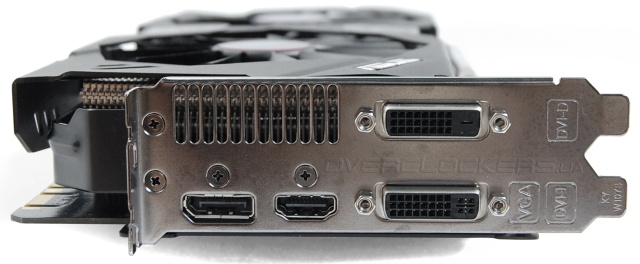

Набор интерфейсов для вывода изображения стандартный: Display Port, HDMI и два DVI.

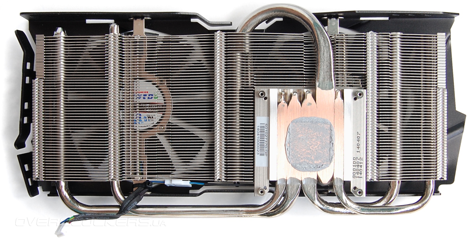

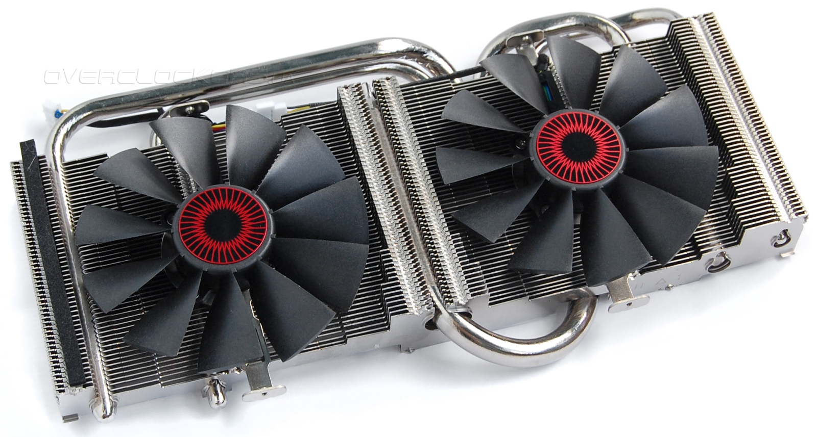

Под новым кожухом скрывается знакомая система охлаждения. Типичный кулер DirectCU II с пятью тепловыми трубками, которые напрямую контактируют с поверхностью графического ядра.
Центральные трубки диаметра 8 и 10 миллиметров, только две боковые привычного размера 6 мм. Массивный радиатор в зоне между вентиляторами имеет приподнятые участки, чтобы максимально использовать весь доступный объем. Вентиляторы прикручиваются не к большим рамкам, а к небольшим планкам, создающим минимальное сопротивление воздушному потоку.

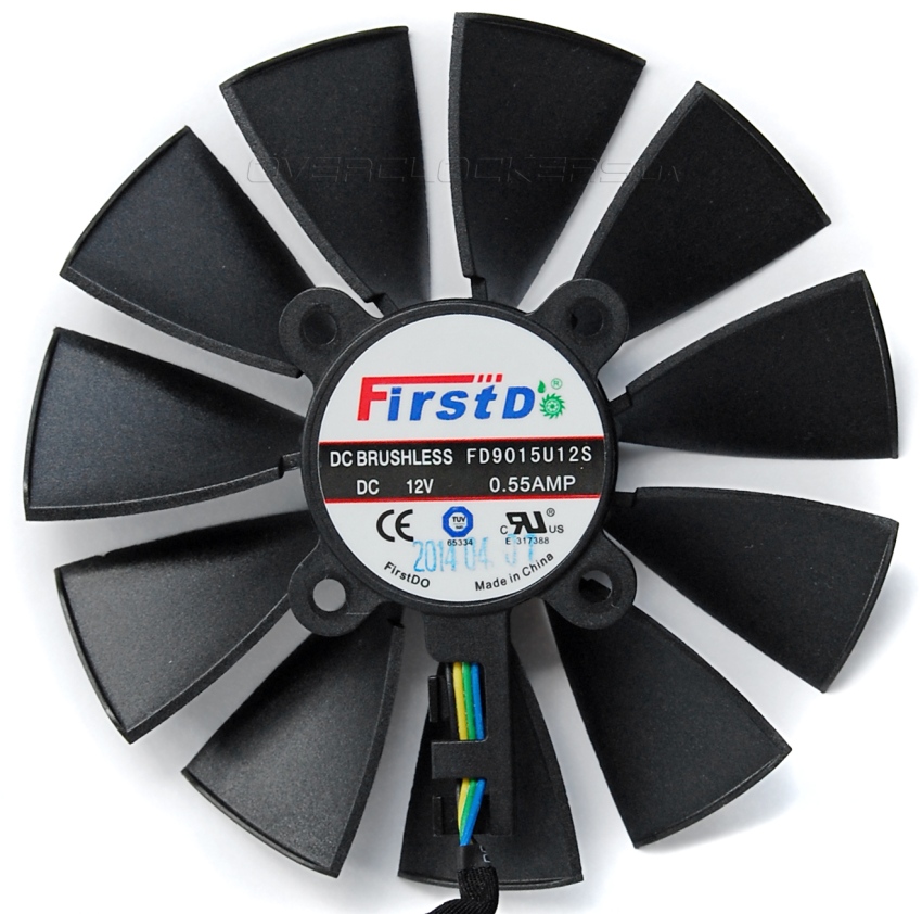

Обдув осуществляется парой вентиляторов FirstD FD9015U12S типоразмера 100 мм (крыльчатка 95 мм).

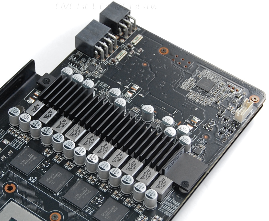

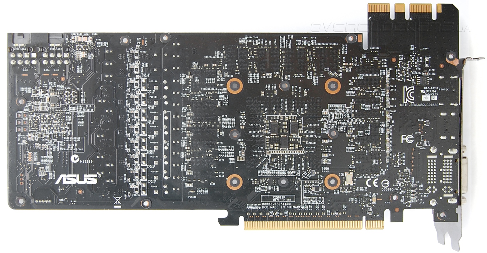

Микросхемы памяти лишены радиатора, но они хорошо обдуваются. На силовые компоненты узла питания установлена ребристая пластина. Пластина с обратной стороны платы радиатором не является, а играет роль усилительного элемента, предотвращая деформацию текстолита. Отмечу, что имеется еще и вполне стандартное ребро жесткости, которое тянется вдоль боковой грани.

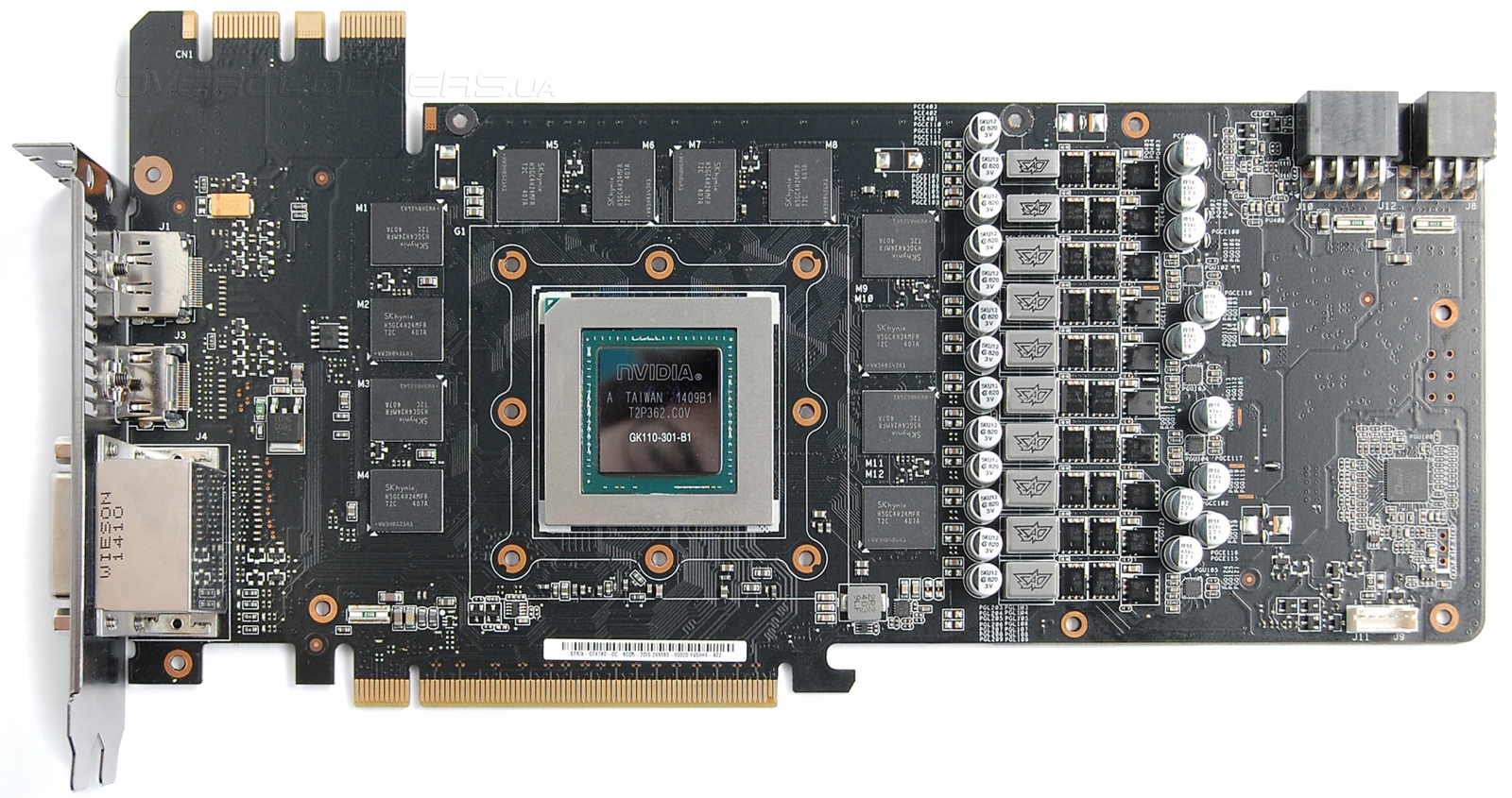

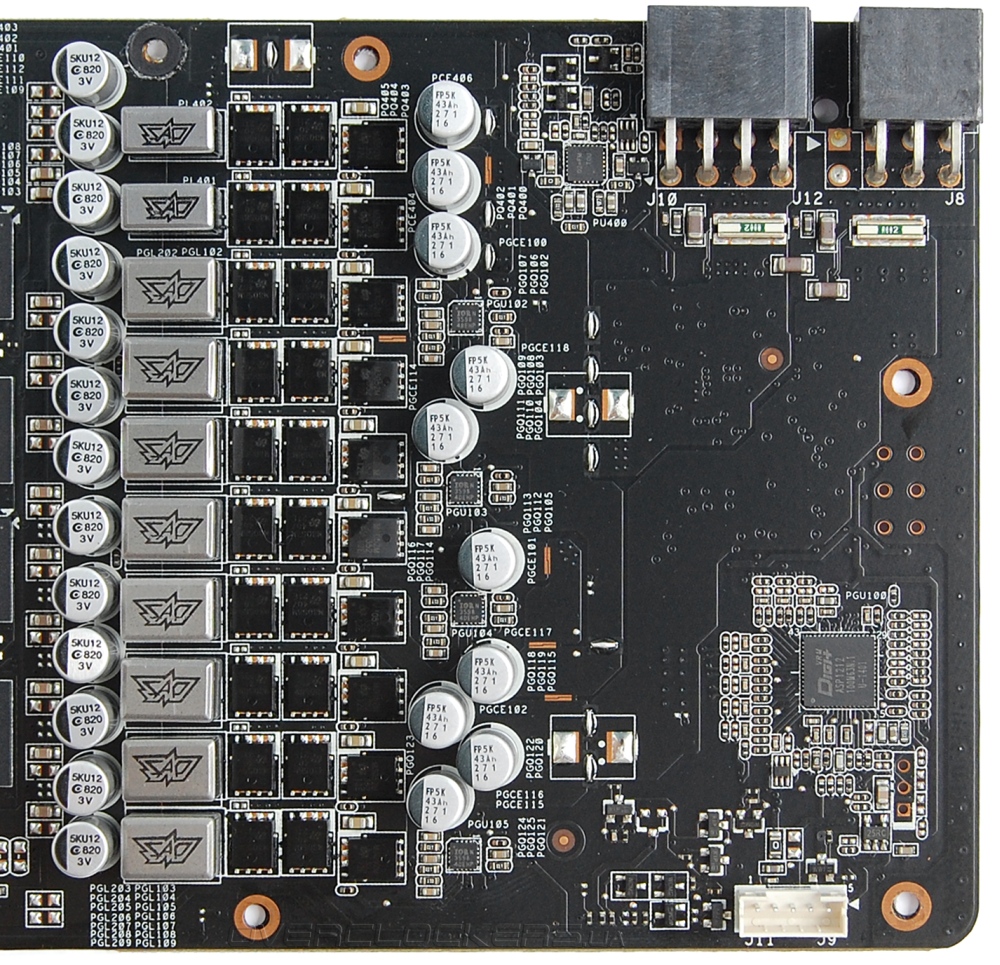

Печатная плата полностью повторяет дизайн старшего брата в лице ASUS GTX780TI-DC2OC-3GD5. Бросается в глаза выступающая площадка с разъемами под SLI. Это сделано для облегчения доступа к ним при наличии массивного охлаждения и выпирающего ребра жесткости. Дополнительное питание подключается к разъемам на шесть и восемь контактов.
Графический процессор запитан от фосьмифазного преобразователя напряжения на базе контроллера DIGI+ ASP1212. Память запитана от двух фаз.

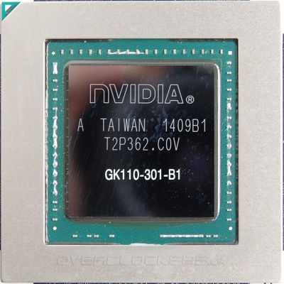

Полная маркировка процессора GK110-301-B1. Это новая ревизия GPU GK110. Все прошлые модели GeForce GTX 780, прошедшие через нас, имели маркировку GK110-300-A1.

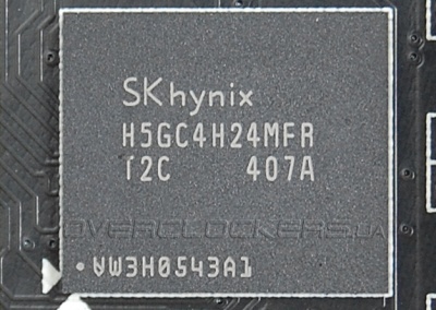

Шесть гигабайт памяти набраны 12 микросхемами SKhynix H5GC4H24MFRT2C.

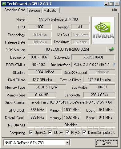

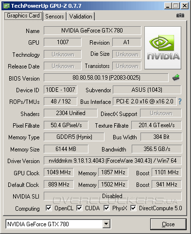

У Strix небольшой заводской разгон. Частота ядра с рекомендованного значения в 863 МГц повышена до 889 МГц при Boost Clock 941 МГц. Память работает на стандартном значении в 6008 МГц. Эти характеристики полностью соответствуют частотам ASUS GTX780-DC2OC-3GD5.
ASIC Quality равен 78,5%.
Вполне ожидаемо реальная частота Boost оказалась выше официального значения благодаря увеличенному лимиту мощности и улучшенному охлаждения. GPU стабильно работал на 1032 МГц во всех игровых приложениях, что выше реальных частот Boost у GTX780-DC2OC-3GD5. 13-минутный тест Unigine Valley benchmark прогрел ядро лишь до 72 °C при 24 °C в помещении.

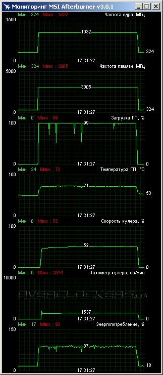

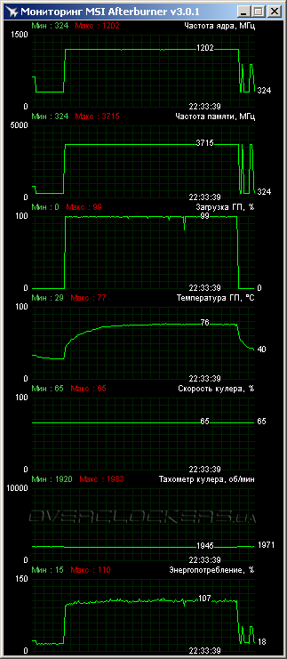

Для разгона кроме MSI Afterburner использовалась и фирменная утилита ASUS GPU Tweak, которая позволила повысить напряжение GPU. Первая программа этого не смогла сделать, хотя с другими представители серии софтвольтмод через MSI Afterburner всегда был активен. При стандартном напряжении карта одолела 1170 МГц по Boost-частоте ядра. Повышение напряжения с 1,15 до 1,17 В позволило добиться стабильности на 1202 МГц. Дальнейший разгон уперся в необходимость очень резкого повышения напряжения и артефакты изображения. Память порадовала возможностью стабильной работы на 7430 МГц.
Хороший разгон, на уровне лучших представителей серии GTX 780. При этом все тесты легко были пройдены при скорости вентиляторов менее 2000 об/мин. Шум при этом был заметный, но не раздражающий.
Требовательный пользователь может добиться более приемлемого акустического уровня, не прибегая к повышению напряжения и пожертвовав 30 МГц по GPU. Характеристики тестируемых видеокарт

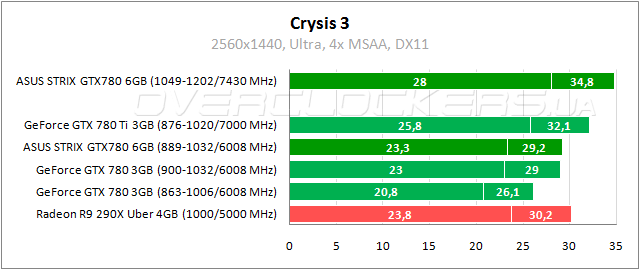

Crysis 3
Тест проводился в начале уровня «Всего лишь человек». Небольшая пробежка по зоне ограниченной видимости сочеталась с осмотром через прицел дальних объектов (поэтому и выбран столь масштабный уровень). Четыре повтора теста. Измерения производились при помощи Fraps.
Все параметры графики на Ultra. Сглаживание MSAA в режиме 4x.

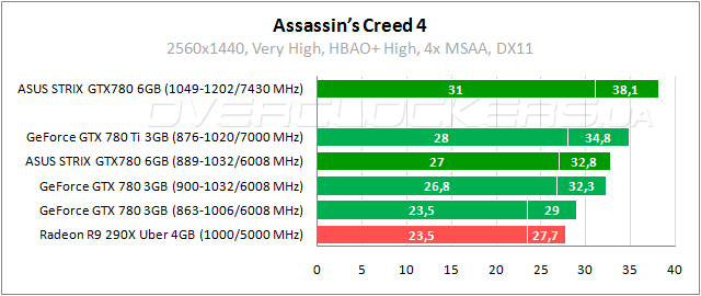

Assassin’s Creed IV: Black Flag
В Assassin’s Creed лидируют решения NVIDIA. ASUS Strix быстрее Radeon R9 290X на 15–18%. Существенной разницы с GeForce GTX 780 3GB нет, что вполне логично ведь пиковое значение загрузки видеопамяти не превышало 1900 МБ. Приятно отметить и небольшое отставание от старшего GeForce GTX 780 Ti, что легко перекрывается разгоном.

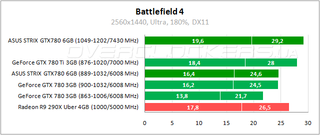

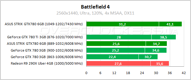

Battlefield 4
В Battlefield 4 у героя обзора минимальное отставание от Radeon R9 290X. Преимущество над GeForce GTX 780 3GB еще скромнее, но оно не связано с большим объемом буфера. Загрузка памяти при 120% и сглаживании достигала 2300–2400 МБ.
Повышение параметра «разрешения» до 180% приводит к увеличению загрузки видеопамяти до 2800 МБ. В таком режиме никто из участников не выдает 30 fps. Strix лишь приближается к этому уровню в разгоне.

Crysis 3
В Crysis 3 герой обзора проигрывает Radeon R9 290X до 3%. Отставание от старшего брата 10–12%. Разгон позволяет ускорить ASUS на 19–20%. Загрузка памяти на всех картах менее 2200 МБ.

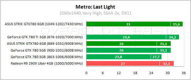

Metro: Last Light
Игра Metro: Last Light, радующая глаз сочной детализированной графикой, даже при ресурсоемком сглаживании SSAA загружает не более 1120 МБ в тестовой сцене уровня «Пепелище». А это открытая локация с высокой дальностью видимости, а не узкий темный туннель. Так что объем памяти у видеоадаптеров тут не играет никакой роли. Результаты у GeForce GTX 780 при одинаковых частотах абсолютно идентичны. Минимальное отставание от Radeon R9 290X и разница с GeForce GTX 780 Ti легко перекрывается разгоном ASUS.

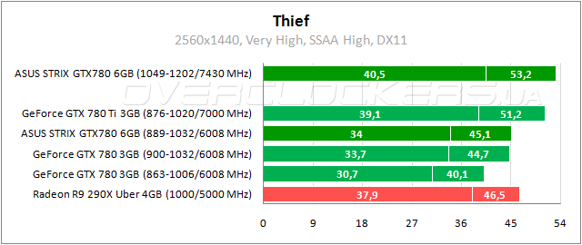

Thief
Активация сглаживания SSAA в Thief резко повышает требования к объему памяти, вызывая подтормаживания на видеокартах с 2 ГБ. Но одного дополнительного гигабайта вполне хватает для комфортной игры даже в разрешении 2560x1440 — загрузка памяти примерно 2830 МБ. ASUS Strix производительнее референса на 10–12%. Не более 15% отставание от GeForce GTX 780 Ti. Разница с конкурентом AMD на уровне 3–11% в пользу Radeon.

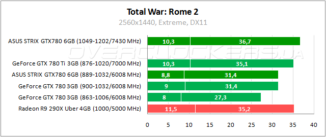

Total War: Rome 2
Еще одна игра, известная очень высокими серьезными требованиями, но в разрешении 2560x1440 загрузка памяти на уровне 2300 МБ во время прохождения бенчмарка. Тут лидирует Radeon R9 290X, но ASUS удается нагнать соперника за счет разгона.

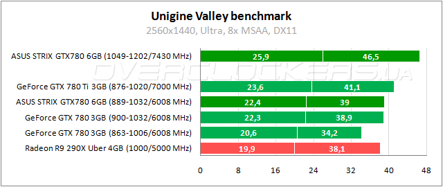

В номинале ASUS дышит в спину старшему GeForce GTX 780 Ti и обгоняет Radeon R9 290X на 2–13%. Прирост от разгона составляет 16–19%. Загрузка памяти менее 1700 МБ.

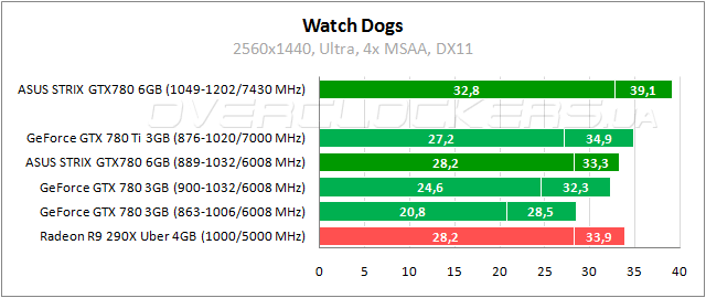

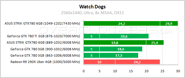

Watch Dogs
А вот Watch Dogs впервые демонстрирует необходимость наращивания памяти. Игра использует все ресурсы видеоадаптеров с 3 ГБ, демонстрируя на Radeon и Strix загрузку 3800–3900 МБ. В результате имеем вполне серьезное преимущество ASUS над собратом при идентичных частотах, особенно по минимальному fps — почти 15%. Даже старший GeForce GTX 780 Ti чуть проигрывает герою обзора по минимальному показателю, обгоняя его только по средней частоте кадров.
Повышение качества сглаживания приводит к увеличению загрузки памяти до 4700 МБ. GeForce cо стандартным объемом видеобуфера выдают чистое слайд-шоу. Но и более объемные версии не в состоянии обеспечить приемлемый уровень производительности. Strix при своем лидерстве не дотягивает до отметки в 30 fps даже на частотах 1202/7430 МГц.

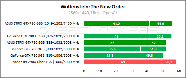

Wolfenstein: The New Order
Ранее Wolfenstein уже демонстрировал нам, как легко он ставит на колени видеокарты с 2 ГБ даже в разрешении 1920x1080 при Ultra-качестве. Но лишь один лишний гигабайт обеспечивает комфортную частоту кадров даже в большем разрешении. Загрузка памяти в тестовой сцене 2800 МБ. Лидирует Radeon. ASUS в разгоне этого конкурента не нагоняет, но повышенные частоты помогают выйти на уровень старшего Ti-собрата.

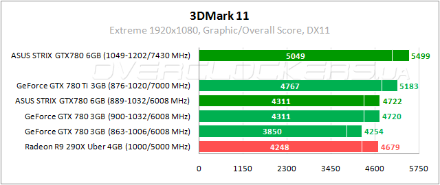

3DMark 11
Абсолютно идентичные результаты у GeForce GTX 780 с разным объемом памяти. Преимущество 1,5% над конкурентом от AMD. Отставание менее 11% от GeForce GTX 780 Ti. Прирост от разгона 17%.

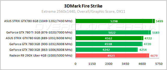

3DMark Fire Strike
Тут уже герой обзора проигрывает 8% сопернику из красного лагеря. Разница со старшим братом на старом уровне. Прирост от разгона на уровне 16%.
