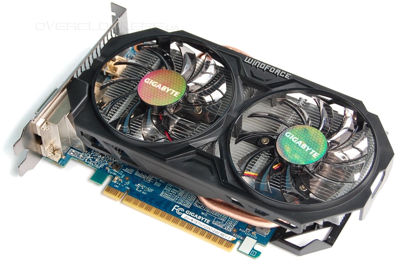

Адаптер поставляется в коробке средних размеров. Комплектуется переходником питания и диском с программным обеспечением.

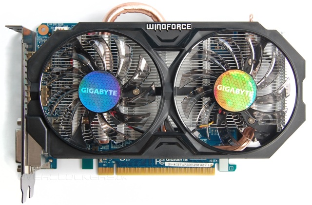

Непосредственно и сама карта не отличается крупными размерами — общая длина около 19 сантиметров.
Система охлаждения выглядит солидно — занимает два слота, охлаждается двумя вентиляторами, сбоку торчит толстая тепловая трубка.

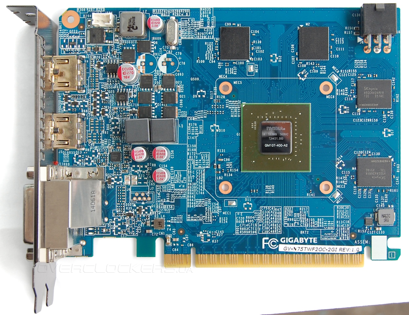

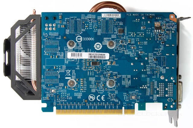

При взгляде с обратной стороны видно, что плата совсем короткая — лишь 14,5 сантиметров. Пустая зона под выпирающим кулером прикрыта «поддоном».

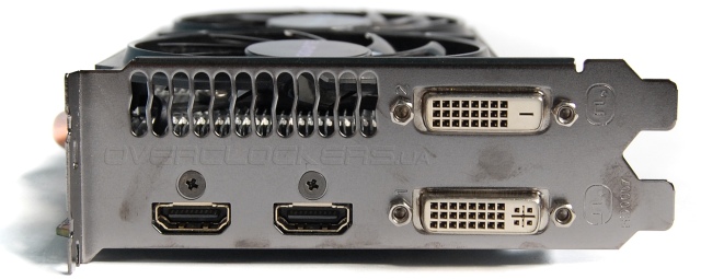

На заднюю панель выведено два HDMI и два DVI. Через пару HDMI можно подключать 4K-панели.

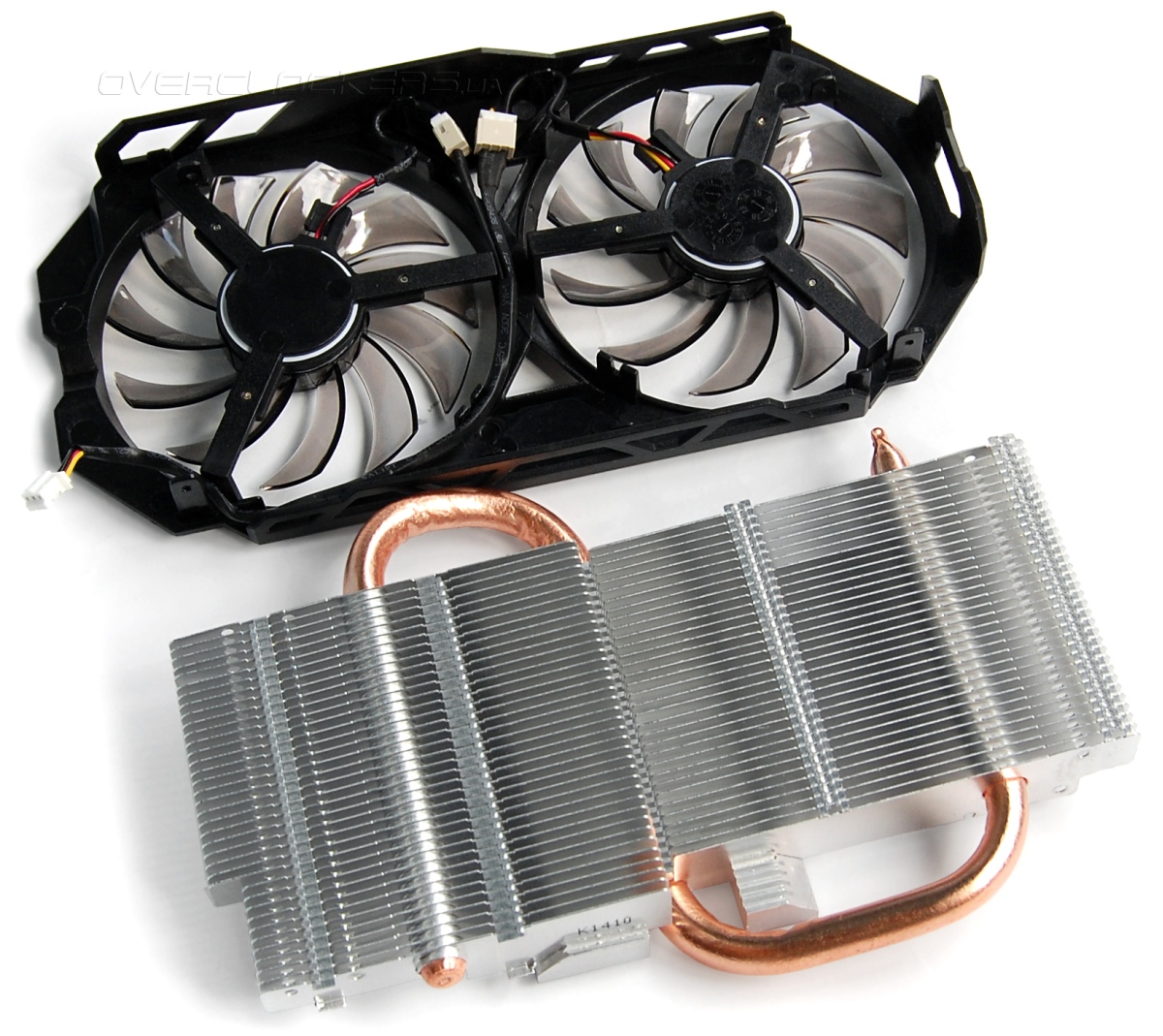

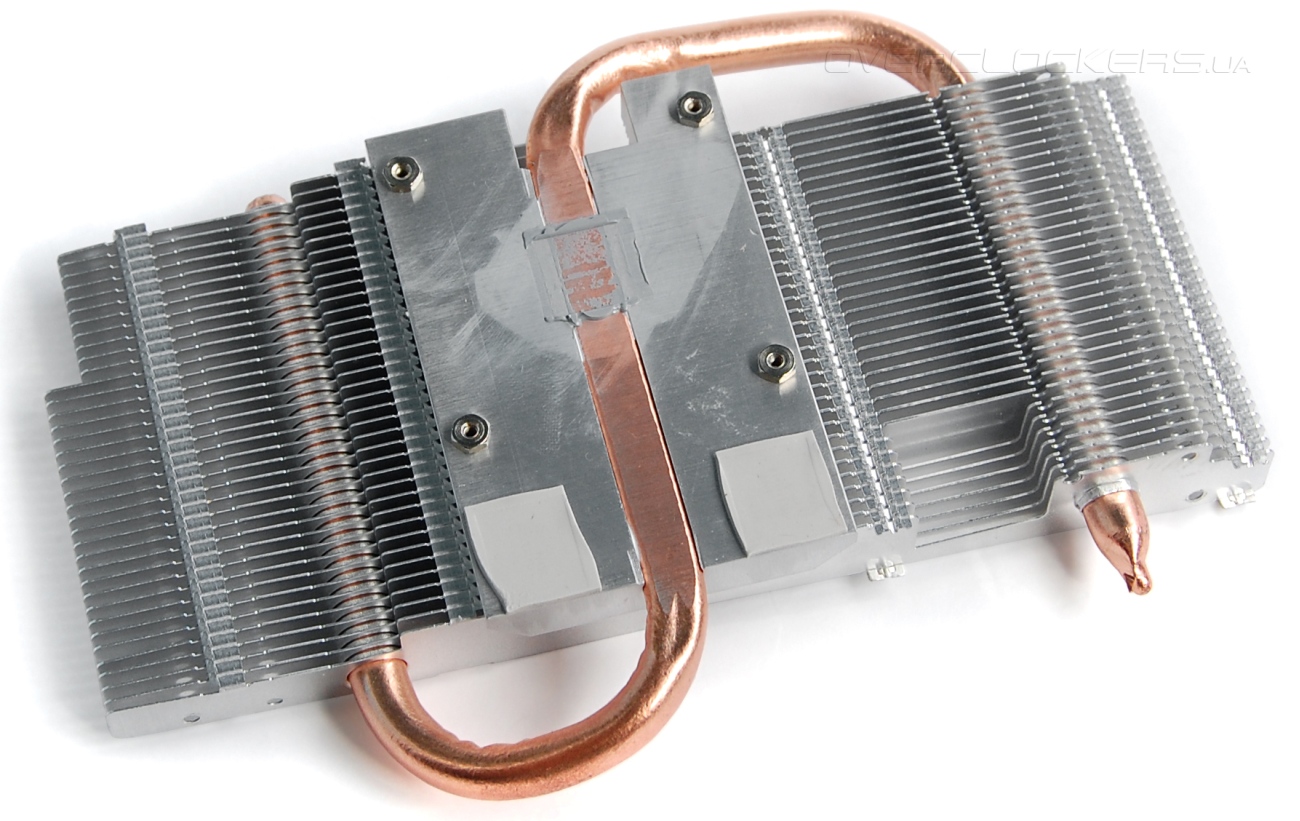

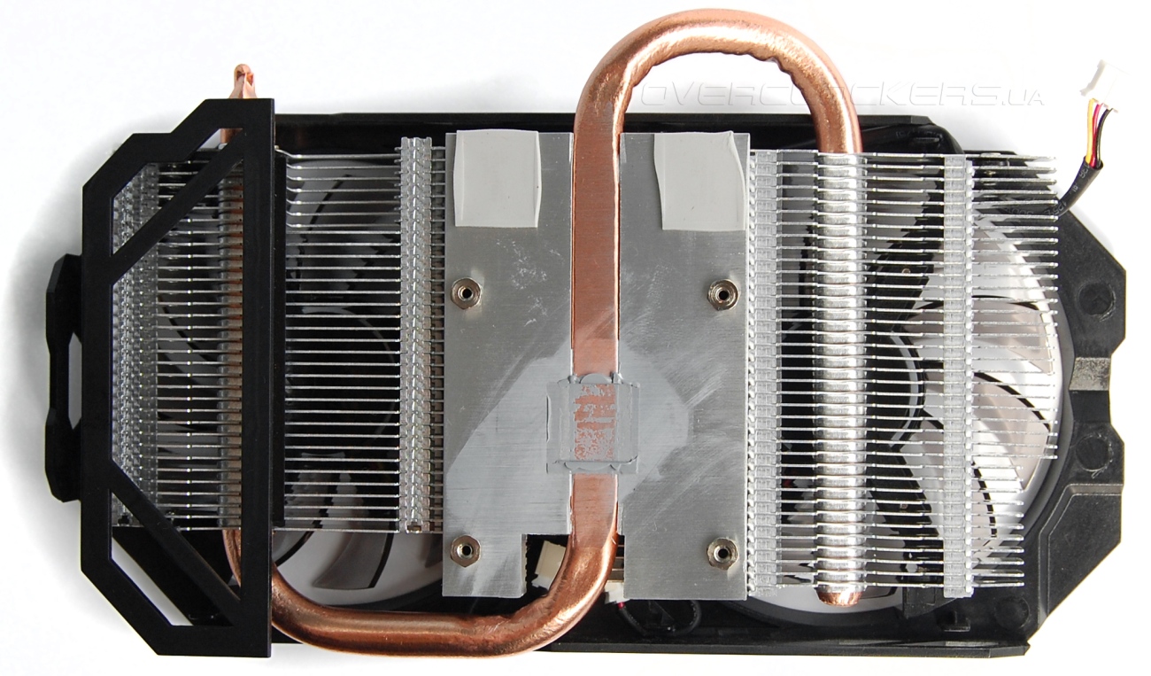

Выпирающая тепловая трубка оказалась единственной во всей конструкции. Проходит она сквозь центр основания, напрямую контактирую с поверхностью графического кристалла, и изгибается два раза, пронизывая массив алюминиевых пластин.
Кожух с вентиляторами прикручивается винтами к крайним пластинам радиатора. Сами пластины имеют не прямоугольную форму, а напоминают две скошенные ступеньки. Ничего необычного в этом нет. Такого рода конструкция давно применяется в двухвентиляторных системах WindForce.
Ну и в дополнение еще одна фотография радиатора при полном демонтаже всех остальных элементов конструкции:
За обдув отвечает пара вентиляторов PLD08010S12H типоразмера 80 мм.
А вот дизайн платы типовый. Это обычный референс, но с улучшенной элементной базой — фирменные дроссели Metal Choke и т.п. Подсистема питания процессора двухфазная.

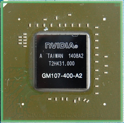

Сердцем видеокарты является чип GM107-400-A2. Защитной рамки вокруг него нет.

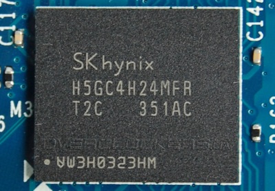

Объем памяти стандартный для карт этой серии — два гигабайта. Набран он четырьмя микросхемами SKhynix H5GC4H24MFR T2C.

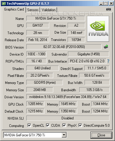

Базовая частота ядра с 1020 МГц повышена до 1215 МГц. Boost Clock заявлен на уровне 1294 МГц, но, напомню, это не максимальное его значение. Память функционирует на эффективной частоте обмена данных в 5400 МГц, что соответствует стандартным спецификациям.
Утилита GPU-Z оценила ASIC Quality в 65%.

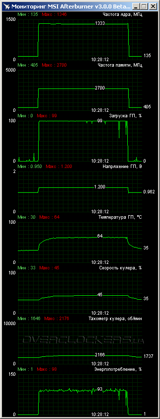

При 26 °C в помещении Unigine Valley benchmark сумел прогреть карту лишь до 64 °C. Вентиляторы раскручивались до 2170 об/мин, шум небольшой. Стартовав с отметки Boost в 1346 МГц процессор потом чуть притормозил до 1333 МГц, ниже частота уже не опускалась. Более высокие значения частоты GPU наблюдались только у Palit GTX 750 Ti StormX Dual.

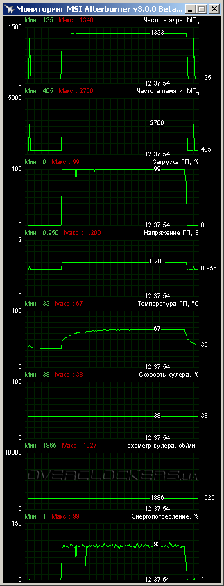

Если вы очень требовательны к акустическому комфорту, можно понизить обороты — система охлаждения это позволяет. Зафиксировав вентиляторы на уровне 1900 об/мин, мы получили итоговую температуру не более 67 °C.

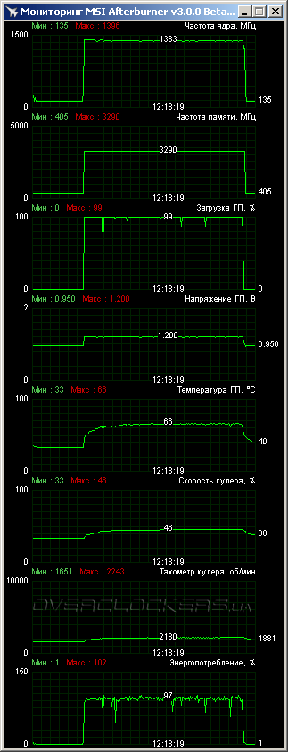

Разогнать ядро удалось на 50 МГц по базовой частоте, достигнув отметки в 1265 МГц. Память заработала на 6580 МГц.
В Valley benchmark частота ядра колебалась в диапазоне от 1359 МГц до 1396 МГц. Разброс между пиковым и минимальным значением в 3D-режиме более значительный, чем был в номинале. Причина в зафиксированном лимите мощности, который у GeForce GTX 750 Ti программными средствами не повышается.
Для разгона не пришлось даже воспользоваться ручным контролем вентиляторов, оставив их в режиме Auto. При этом их скорость поднялась лишь до 2200 об/мин, а нагрев ядра не превысил 66 °C.

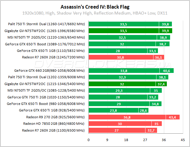

Assassin’s Creed IV: Black Flag
В Black Flag герой обзора обходит референс на 13–14% и обгоняет Radeon HD 7850 на 7%. Разгон дает дополнительное ускорение в 5–6%.

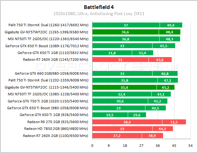

Battlefield 4
Производительность Gigabyte в Battlefield 4 вполне сопоставима с GeForce GTX 660. Снова Radeon HD 7850 чуть слабее. В разгоне Gigabyte идет наравне с форсированным GeForce GTX 650 Ti Boost.

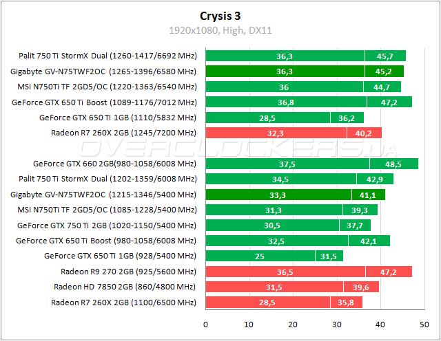

Crysis 3
Сохраняется преимущество над Radeon HD 7850 и в Crysis 3. Разница между Gigabyte и референсным GeForce GTX 750 Ti на уровне 9%. GeForce GTX 660 в этот раз в отрыве, и нагнать старшего собрата не удается и при разгоне.

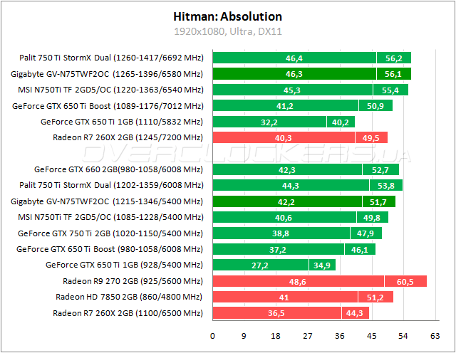

В Hitman видеоадаптер GV-N75TWF2OC-2GI максимально близок к GeForce GTX 660, но слабее Palit StormX Dual. Последний выигрывает за счет заводского разгона памяти. Преимущество над Radeon HD 7850 удается сохранить, но с мизерным отрывом. Разгон дает ускорение в 9%.

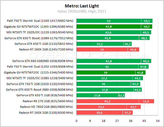

Metro: Last Light
В Metro: Last Light отрыв от Radeon HD 7850 весьма существенный, а разгон до 1265–1396/6580 МГц позволяет даже выйти на уровень производительности Radeon R9 270 и GeForce GTX 660.

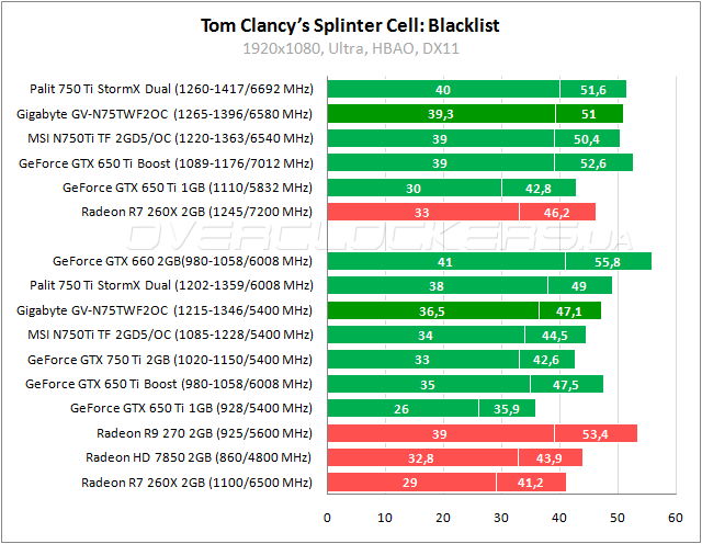

Tom Clancy’s Splinter Cell: Blacklist
В Splinter Cell: Blacklist разница с референсом доходит почти до 11%. Отставание от конкурента Palit на уровне 4–7%, зато в разгоне лишь 1,5%. При заводским частотах Radeon HD 7850 слабее на 7–11%.

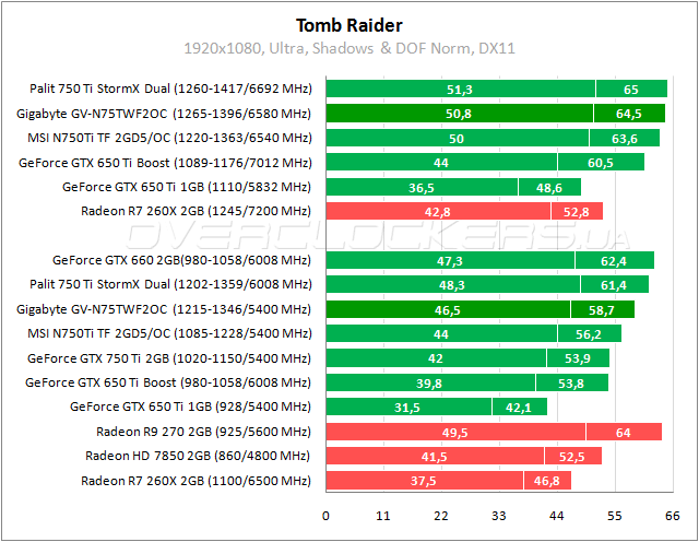

Tomb Raider
Gigabyte обходит референс на 9–11% в Tomb Raider. Отставание от GeForce GTX 660 изначально минимально и оно легко компенсируется разгоном. Radeon HD 7850 на стандартных частотах проигрывает 12%.

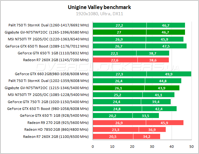

Данный бенчмарк предпочитает решения NVIDIA, так что отрыв нашего героя от решений AMD довольно существенный, а разгон позволяет Gigabyte даже чуть обогнать работающий в номинале Radeon R9 270.

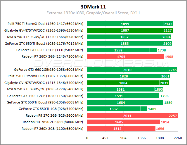

3DMark 11
Результат Gigabyte на 13% выше показателей референса и лишь на 1% меньше результата Palit. Преимущество над Radeon HD 7850 на уровне 12%. Прирост от разгона менее 5%.

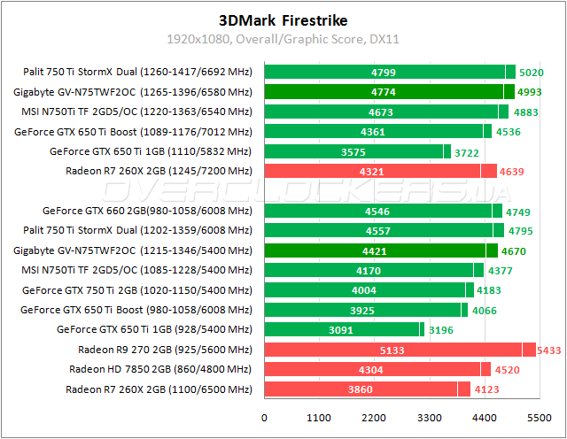

3DMark Fire Strike
В данном тесте разница с референсом 10%. Radeon HD 7850 уступает менее 3%.
