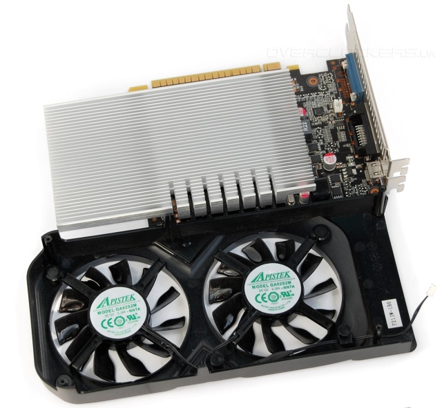

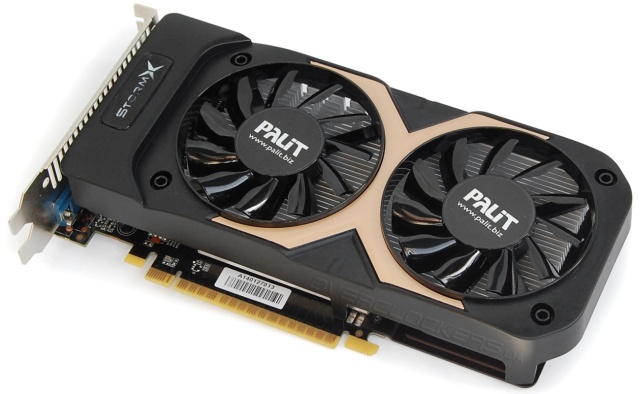

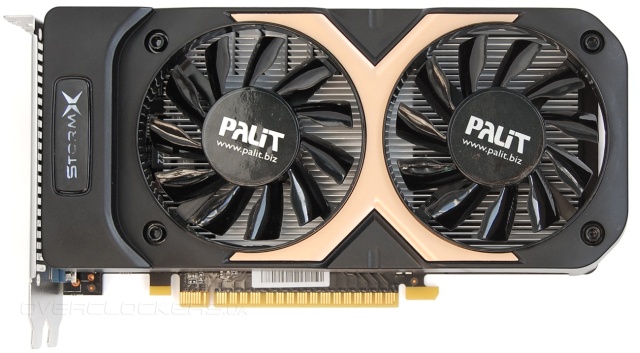

Видеокарта использует два вентилятора, чем и объясняется приставка Dual в ее названии. Пластиковый кожух черного цвета имеет центральную вставку золотистого цвета в форме буквы X. Во внешнем виде прослеживается преемственность дизайна топовых Palit JetStream.
Общая длина Palit достигает 21,5 сантиметров. Под вентиляторами легко просматривается ребристый алюминиевый радиатор. Тепловых трубок не видно.

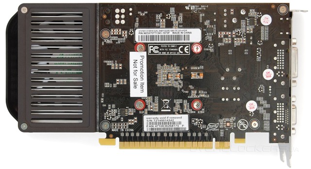

Вся конструкция намного крупнее миниатюрной платы, что для Palit не в первой. С обратной стороны текстолит дополняет поддон с прорезями, прикрывающий нависающий над пустотой кулер. Стоит отметить и наличие гарантийной пломбы на одном из винтов.

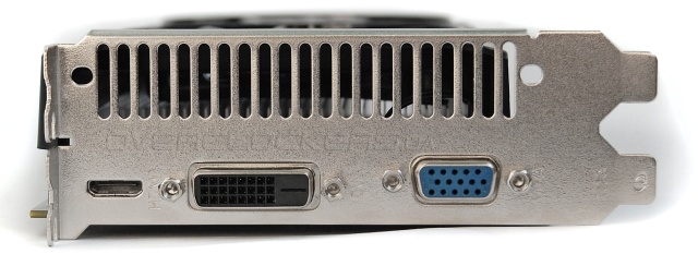

На задней панели имеются три разъема: mini-HDMI, DVI и D-Sub.

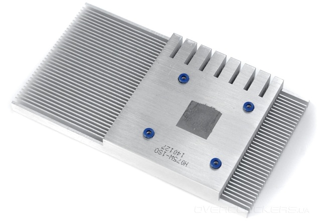

Цельный радиатор с продольными пластинами действительно не имеет никаких тепловых трубок или медных вставок. Но, учитывая холодный нрав GM107, этого не нужно бояться.
Зато размеры такого радиатора довольно крупные. Обдувается он парой вентиляторов Apistek GA82SM типоразмера 80 мм (крыльчатка 75 мм).

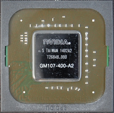

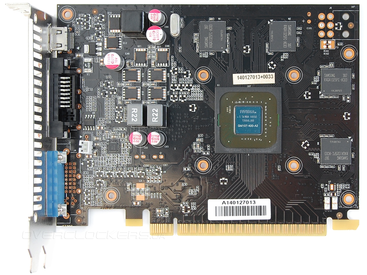

Дизайн платы полностью повторяет референсный. Длина текстолита 14,5 сантиметров. Графический процессор запитан от двухфазного преобразователя напряжения.
Приятно отметить наличие защитной рамки вокруг GPU.
![Palit GeForce GTX 750 Ti StormX Dual Palit GeForce GTX 750 Ti StormX Dual](/video/geforce-gtx750ti-palit-stormx-dual/09-geforce-gtx750ti-palit-stormx-dual.jpg)
Два гигабайта памяти набраны четырьмя микросхемами Samsung K4G41325FC-HC03.

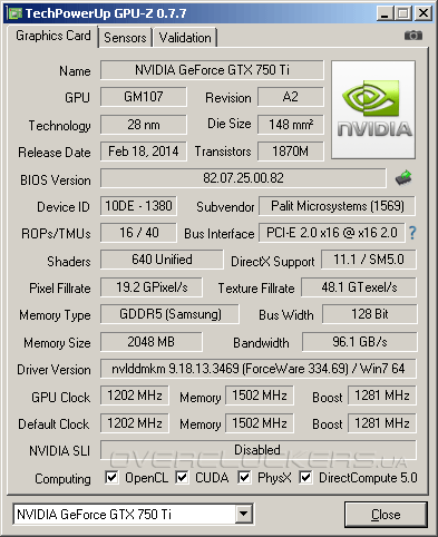

Базовая частота графического ядра повышена с 1020 МГц до 1202 МГц. Эффективная частота памяти повышена с 5400 МГц до 6008 МГц.

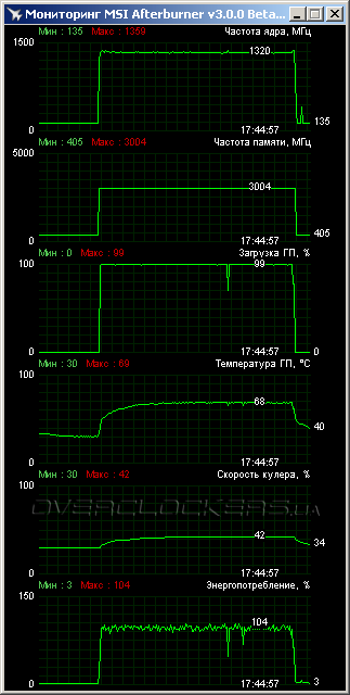

По итогам 12-минутного прогрева Unigine Valley benchmark температуря ядра не превысила 69 °C (при 24 °C в помещении). Шум невысокий. Пиковое значение Boost достигало внушительного значения в 1359 МГц. Реальная частота держалась в пределах 1320–1333 МГц при небольших периодических скачках выше этого уровня. В более простых приложениях средняя частота ядра была еще выше.

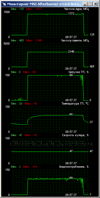

При разгоне GeForce GTX 750 Ti пользователи ограничены возможностью увеличения базовой частоты ядра максимум на 135 МГц. Не сказать, что мало. Но по итогам тестирования других карт мы уже отмечали, что общий потенциал у GM107 еще выше. Причем эти +135 МГц актуальны при любом базовом значении. Поэтому изначально разогнанные версии GeForce GTX 750 Ti уже имеют больше возможностей для реализации всего потенциала графического чипа. И Palit это доказал. Его ядро удалось разогнать до 1260 МГц по базовой при пиковом значении в 1417 МГц. Порадовала и память, выдержав испытания на частоте 6692 МГц.
![Palit GeForce GTX 750 Ti StormX Dual Palit GeForce GTX 750 Ti StormX Dual](/video/geforce-gtx750ti-palit-stormx-dual/14-geforce-gtx750ti-palit-stormx-dual.png)
В Unigine Valley benchmark основное время ядро работало в диапазоне 1385–1372 МГц при периодических просадках до 1346 МГц.
![Palit GeForce GTX 750 Ti StormX Dual Palit GeForce GTX 750 Ti StormX Dual](/video/geforce-gtx750ti-palit-stormx-dual/15-geforce-gtx750ti-palit-stormx-dual.png)
Скорость вентиляторов была зафиксирована в ручном режиме на 47% от максимума, что помогло удержать рабочие температуры на уровне начальных. Определенный шум был заметен, но он все еще слабо выражен и дискомфорта не доставлял.
