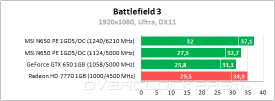

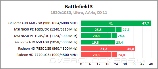

Battlefield 3
Battlefield 3
Вначале общее сравнении в Battlefield 3 при максимальных настройках качества.
Тестирование MSI N650 PE 1GD5/OC
Более чем двукратное превосходство GeForce GTX 660 над простым GeForce GTX 650. Radeon HD 7850 быстрее на 57%. Карта от MSI на одном уровне с Radeon HD 7770.

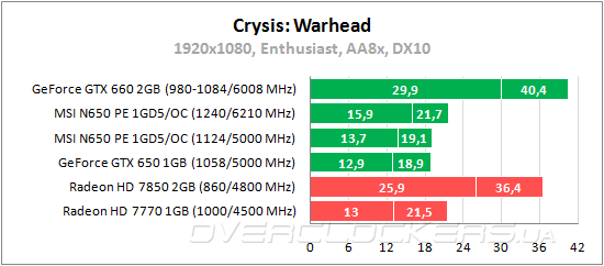

Вначале максимальное качество графики в Warhead.
Разница между GeForce GTX 660 и GeForce GTX 650 даже больше, чем в прошлой игре. Преимущество Radeon HD 7850 немного скромнее, но все равно получается двукратное превосходство.

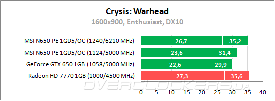

Radeon HD 7770 неплохо справляется с игрой в меньшем разрешении без сглаживания. А вот GeForce GTX 650 превысить отметку в 30 fps удается лишь при повышении частот. Разница между этими конкурентами 19—21%. Полностью наверстать отставание при разгоне до 1240/6210 МГц не удается.

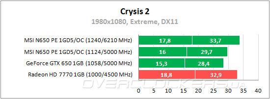

На очереди Crysis 2. Начнем со сравнения со старшими видеокартами при максимальном качестве.
По среднеигровой частоте кадров GeForce GTX 660 быстрее GeForce GTX 650 в 2,2 раза.
Снижение настроек до уровня Extreme позволяет повысить средний fps до 30 кадров, хотя эту отметку новичок все равно преодолевает лишь при разгоне. Карта от MSI быстрее референса на 5%. При повышении частот до 1240/6210 МГц общий уровень производительности сопоставим с Radeon HD 7770 в номинале.

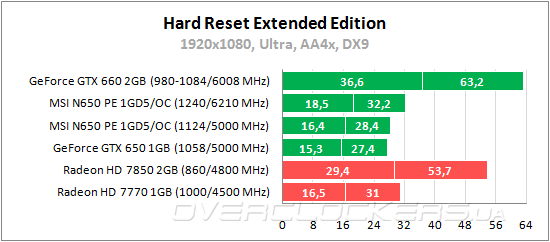

Hard Reset Extended Edition
Hard Reset
В Hard Reset мы ограничились одним режимом тестирования при максимальных настройках качества. В номинале GeForce GTX 650 привычно занимает последнее место, карта от MSI уже сравнивается с Radeon HD 7770 по минимальному fps, а при разгоне и вовсе обходит соперника.

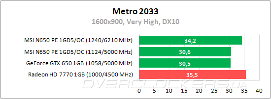

В Metro 2033 обычно лидируют решения AMD. В этот раз Radeon HD 7770 тоже одерживает победу над GeForce GTX 650, но при разгоне последний почти настигает соперника. Это довольно неплохой результат.

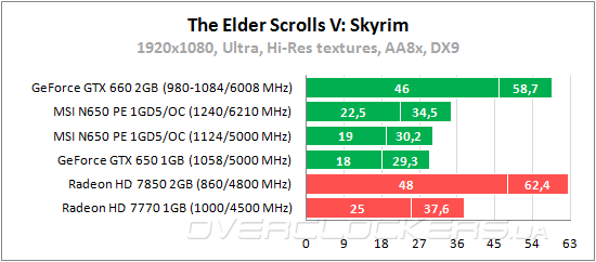

The Elder Scrolls V: Skyrim
В Skyrim мы снова ограничились одним режимом тестирования. GeForce GTX 650 слабее старшего брата в 2—2,5 раза. Тут свою роль сыграл и малый объем памяти, из-за чего и наблюдаются значительные просадки. Отставание от Radeon HD 7770 достигает 28—39%. Вот только на Radeon нас ожидал неприятный сюрприз в виде артефактов изображения. Нечто похожее наблюдалось нами давным-давно еще на Radeon HD 6850 при включении максимального режима сглаживания. Как-то не складывается дружба у видеокарт AMD со Skyrim.

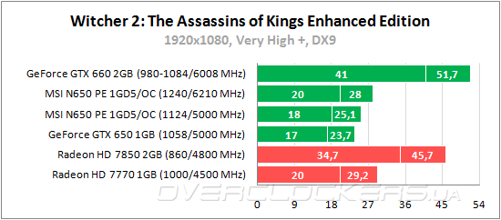

Один режим тестирования в «Ведьмаке» при максимальных настройках без «запредельного качества».
Никаких сюрпризов. Radeon HD 7770 мощнее новичка, но последний при разгоне приближается по производительности к сопернику. Разница между референсом и картой MSI достигает 6%. Разгон повышает производительность еще на 11%.

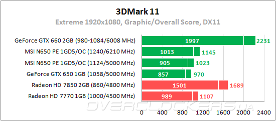

3DMark 11
3DMark 11
В синтетике разница между GeForce GTX 650 и Radeon HD 7770 составляет 15%. Так что при разгоне новичок даже оказывается немного быстрее.
