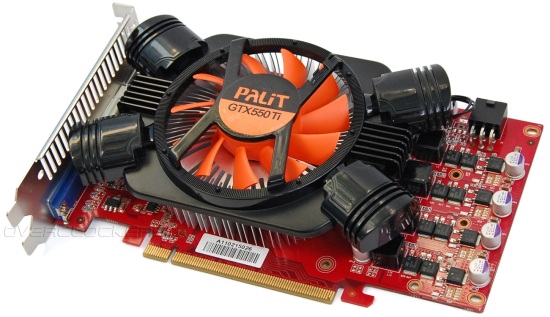

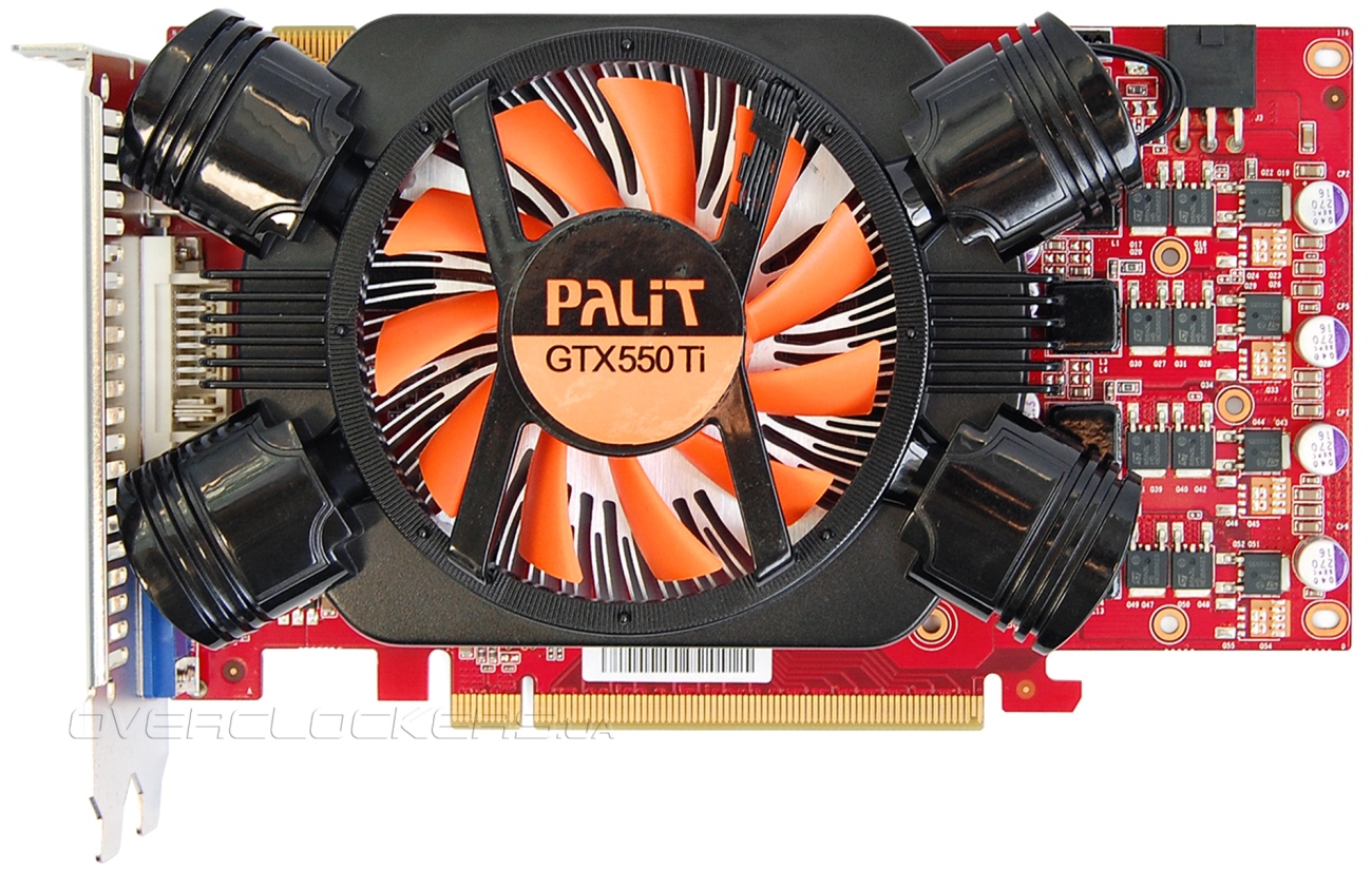

Выглядит GTX 550 Ti Sonic простовато, но с претензией на оригинальный дизайн.
Кожух системы охлаждения имеет по краям декоративные элементы, выполненные в форме поршней двигателя. Общий вид должен вызывать ассоциации с мотором автомобиля и намекать на «мощь» данного графического ускорителя.

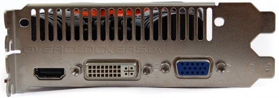

На задней панели есть три разъема для подключения монитора: HDMI, DVI и D-Sub.

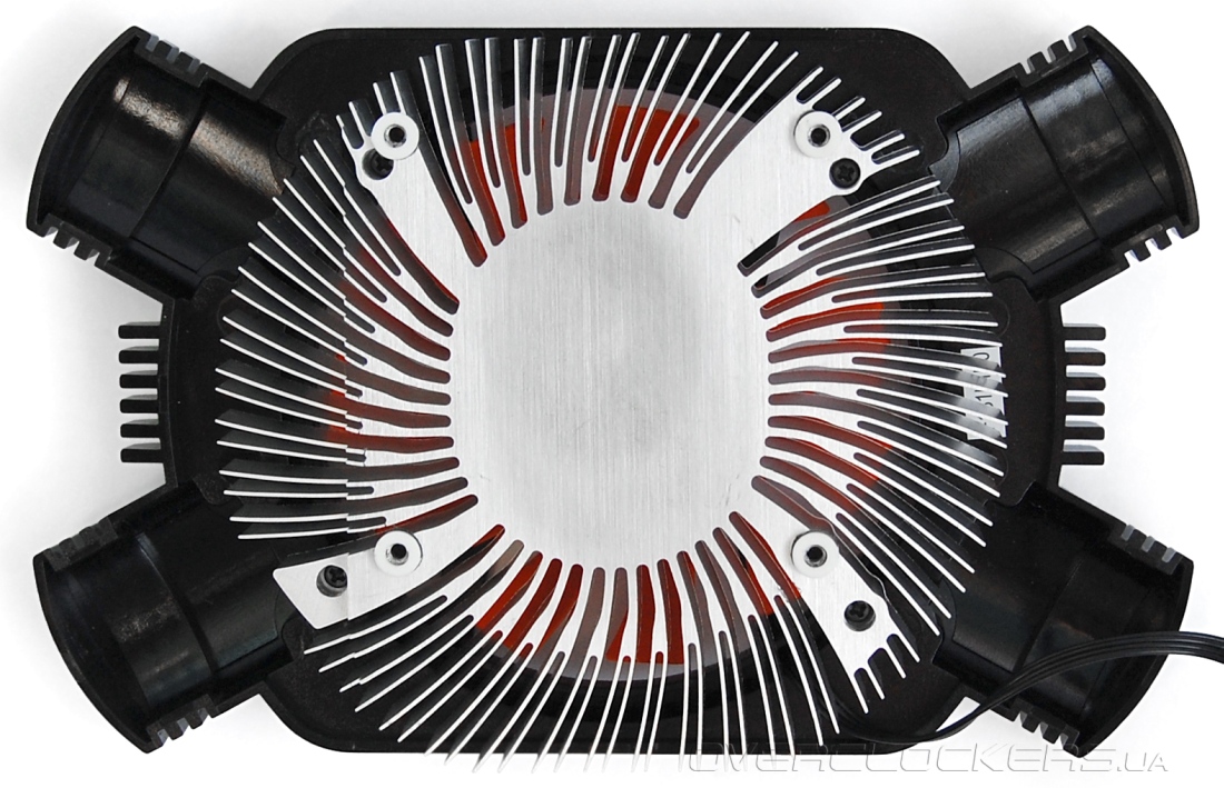

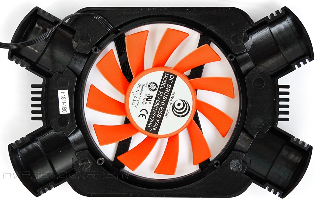

Под «капотом» скрывается обычный алюминиевый радиатор, который обдувается вентилятором Power Logic PLA08015S12HH.

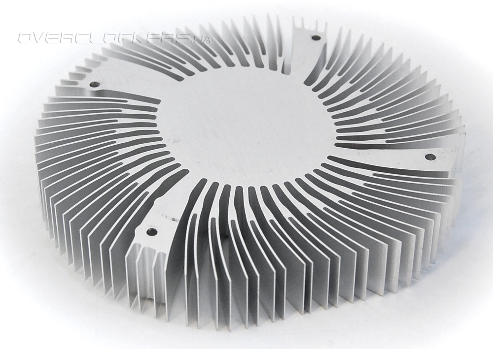

Нельзя не отметить сходство системы охлаждения с кулером недавно рассмотренного нами видеоадаптера Inno3D GTX 550 Ti. Радиатор имеет такую же лепестковую форму и такой же размер, но у Palit сердцевина теплосъемника больше.
Вентиляторы у Palit и Inno3D одинакового диаметра, но разной конфигурации. У первого 11 лопастей, у второго — 9. При этом у Sonic еще и форма лопастей более изогнутая, а на кожухе меньше перегородок над вентилятором, мешающих воздушному потоку. Так что эффективность кулера Palit должна быть выше.

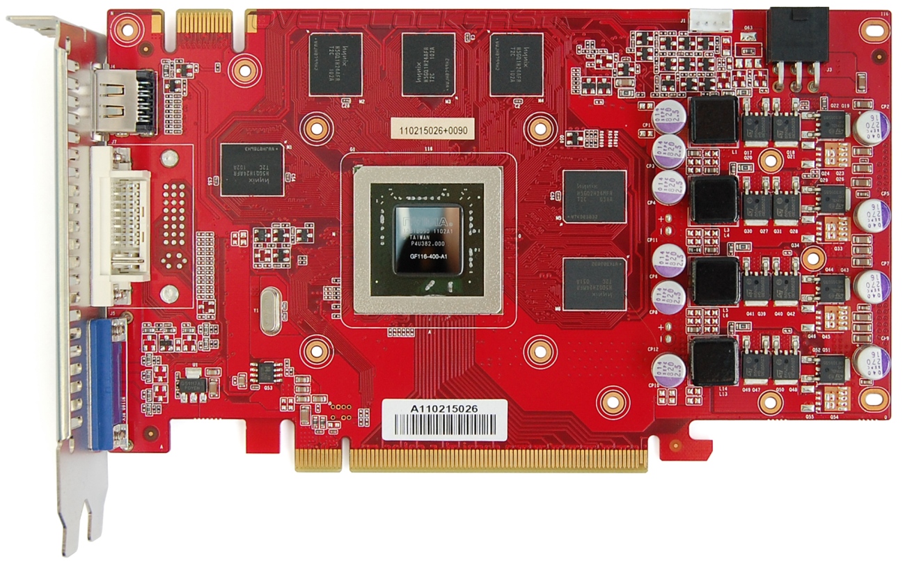

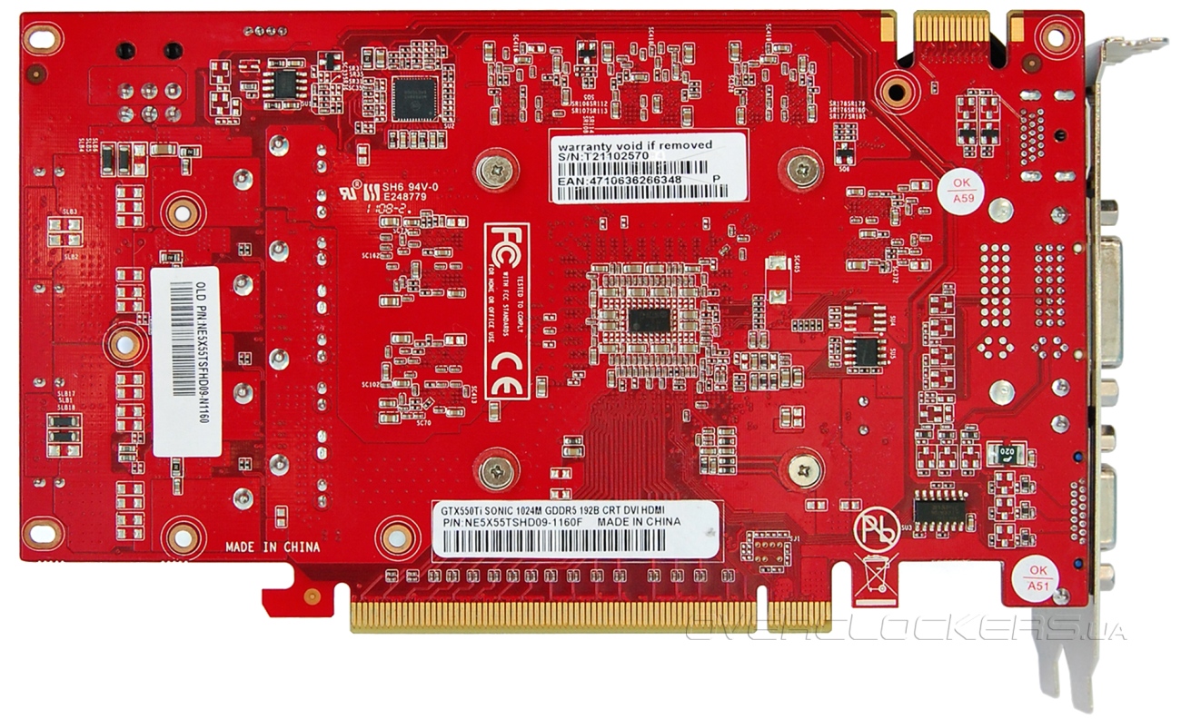

Плата короче референса. Система питания стандартная: GPU запитан от трехфазного преобразователя, память — от однофазного. Используются «мосфеты» попроще, чем у эталонной версии GTX 550 Ti.
За питание ядра отвечает ШИМ-контроллер NCP5395T.
При 192-битной шине видеокарта несет на борту один гигабайт видеопамяти, который набран микросхемами разного объема. Распаяно четыре чипа Hynix H5GQ1H24AFR-T2C и два Hynix H5GQ2H24MFR-T2C. Сочетание таких микросхем характерно для всех GeForce GTX 550 Ti, побывавших у нас ранее.

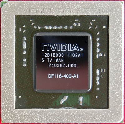

Графический процессор GF116-400-A1 не имеет теплораспределительной крышки и окружен большой защитной рамкой.

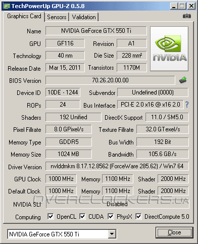

Рабочие частоты ядра повышены с 900/1800 МГц до 1000/2000 МГц, память работает на 4400 МГц вместо 4106 МГц. Довольно неплохой заводской разгон, особенно если вспомнить, что карта от Inno3D разогналась лишь до 1010 МГц по ядру.

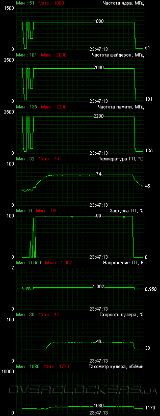

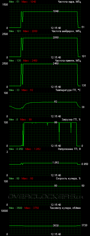

В простое частоты снижаются до 51/101/270 МГц. Напряжение графического процессора составляет 1,062 В. При 12-минутном тесте в Crysis: Warhead на максимальных настройках качества температура ядра не превысила 74 °C (при 23,5 градусах в помещении). Нагрев у Inno3D при 24 градусах в помещении был на 4 °C выше. Но самое главное, что Palit оказался тише конкурента. Вентилятор раскручивался лишь до 1680—1770 об/мин.
Что касается разгона, то нам удалось достичь значений 1040/2080/4920 МГц. Дальнейшее поднятие частот приводило к нестабильной работе. Повышение напряжения тоже не приносило положительного результата. Обороты повышались почти до максимума.
С таким приростом нагрев ядра почти не увеличивается. Казалось бы, можно было и не поднимать обороты вентилятора. Однако компоненты системы питания и микросхемы памяти тоже требуют охлаждения. Так что на деле даже при 2000 об/мин видеокарта не проходила тесты. Пройти 12-минутный тест Crysis удалось лишь при увеличении скорости вентилятора до 2800 об/мин. Как видим, от шума при разгоне с использованием штатной СО не избавиться. В данной ситуации помог бы прямой обдув транзисторов цепи питания или радиатор на них.

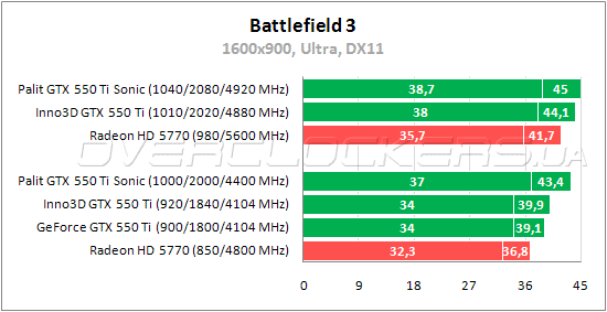

Battlefield 3
В Battlefield 3 при рендеринге под DirectX 11 преимущество на стороне решений NVIDIA. Простой GeForce GTX 550 Ti быстрее Radeon HD 5770 на 5—6%, а у Palit Sonic отрыв от конкурента уже составляет 15—18%. Производительность этой карты в номинале лишь на пару процентов отличается от результатов Inno3D с разгоном.

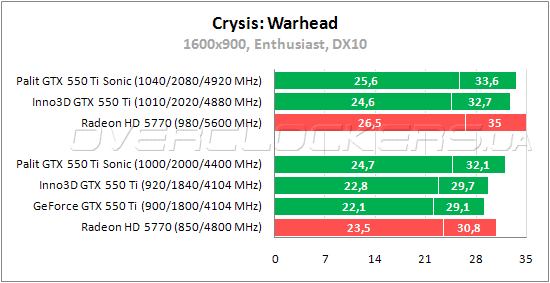

Crysis: Warhead
В данной игре благодаря заводскому разгону Palit Sonic оказывается немного быстрее Radeon HD 5770, но при разгоне обоих видеоадаптеров на первое место выходит представитель AMD.

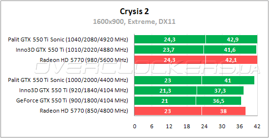

Во втором Crysis победа снова остается за GeForce GTX 550 Ti Sonic. Radeon HD 5770 отстает на 8% по среднему fps, но удерживает равенство по минимальному показателю. Прирост от разгона — около 5%. Разница с форсированным конкурентом AMD мизерна.

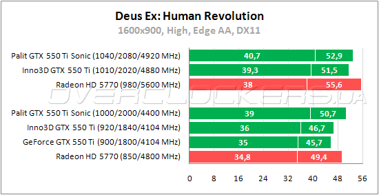

Deus Ex: Human Revolution
Radeon HD 5770 в Deus Ex: Human Revolution слабее Palit Sonic на 12% по минимальному fps. По среднеигровому показателю разница между ними менее 3%. При разгоне графический ускоритель AMD демонстрирует более высокий средний фреймрейт, но по минимальному победа снова остается за GeForce.

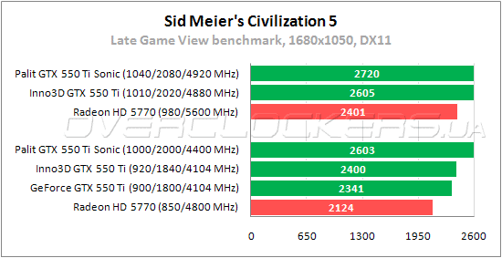

В Civilization 5 отмечаем значительное превосходство видеокарт NVIDIA. Radeon HD 5770 слабее Palit GTX 550 Ti Sonic на 23%. С разгоном карта AMD всего-навсего выходит на уровень соперника Inno3D. Прирост от разгона для Sonic составляет 4,5%.

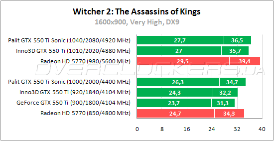

Witcher 2: The Assassins of Kings
В этой игре тоже ничего неожиданного. Palit Sonic быстрее Radeon HD 5770, но лишь на 1—6%. При повышении частот на первое место уже выходит карта AMD.
