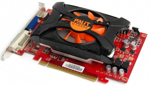

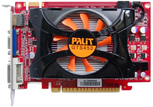

Данная модель очень компактная и заметно короче обычной версии GeForce GTS 450. Система охлаждения занимает два слота, но даже внешне выглядит довольно простенько. Дизайн кожуха и конструкция кулера напоминает системы охлаждения у других бюджетных продуктов Palit (в частности GeForce GTX 460), только размеры меньше.

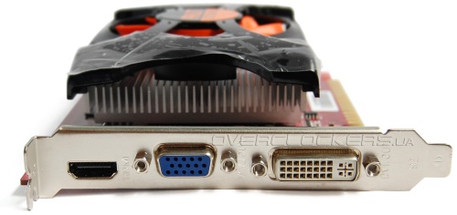

На задней панели имеются разъемы трех типов: DVI, D-Sub и HDMI.

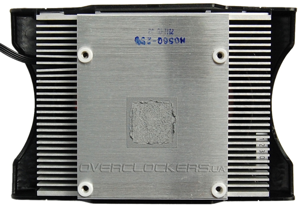

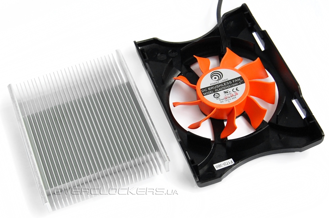

Радиатор выполнен из алюминия. Обдувающий вентилятор PLA07015S12HH диаметром 70 мм крепится к пластиковому кожуху.

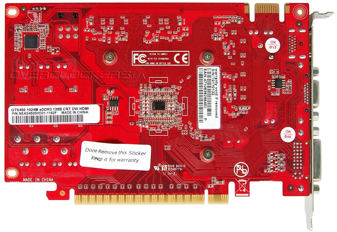

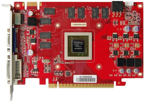

Плата выглядит простовато, хотя подсистема питания реализована по стандартному дизайну — три фазы для GPU, одна фаза для питания памяти. Вот только используемые компоненты проще (читайте — дешевле), плюс распаяно по два транзистора на одну фазу преобразователя напряжения ядра. Поскольку используется стандартный ШИМ-контроллер NCP5395, то никаких проблем с регулированием рабочего напряжения с помощью MSI Afterburner нет.

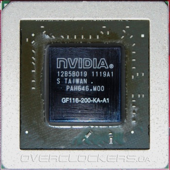

Небольшой сюрприз. Мы ожидали увидеть на карте GF106, а получили GF116, на котором базируется GeForce GTS 550 Ti. Полная маркировка GF116-200-KA-A1.

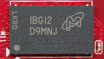

Один гигабайт видеопамяти набран восемью микросхемами Micron D9MNJ.

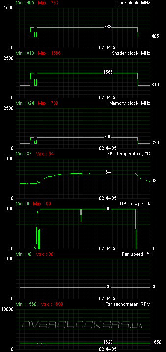

При 27 °C в помещении температура ядра в игровых тестах держалась на уровне 64 градусов. Вентилятор в таком режиме даже не поднимал обороты, работая все время на 30% (примерно 1650 об/мин). Шум минимальный. Питающее напряжение ядра стандартно — 1,05 В.

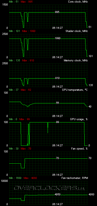

Учитывая изначально низкую частоту памяти, большие надежды возлагаются на ее разгон. И действительно, прирост мы получили неплохой, достигнув отметки 1820 МГц, но на фоне 3608 МГц это по-прежнему очень и очень мало. На самом деле 1820 МГц не предел, просто разгон уперся в ограничения утилиты MSI Afterburner. Из GPU удалось выжать почти гигагерц — мы смогли пройти все тесты на 995/1990 МГц при напряжении 1,112 В.
![Palit GeForce GTS 450 1024MB DDR3 Palit GeForce GTS 450 1024MB DDR3](/video/geforce-gts450-ddr3-palit-zotac/13-geforce-gts450-ddr3-palit.png)
Для стабильности на таких частотах пришлось поднимать обороты вентилятора до максимума, гул при этом был очень высокий. Так что для повседневного использования придется ограничиться меньшими частотами или задуматься о замене охлаждения.
