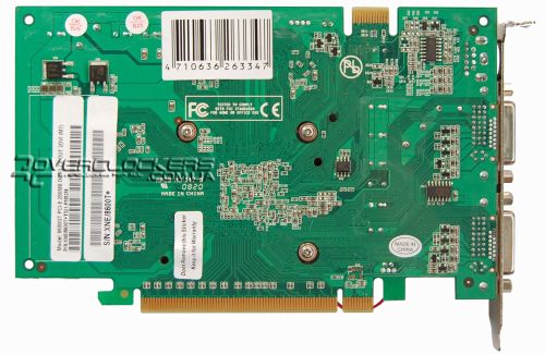

Внешний вид самой платы тоже довольно скромный.
Видеокарта XpertVision GeForce 8600GT 256MB DDR3

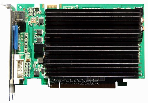

Хотя данные карты этого производителя всегда отличались упрощенным дизайном PCB, но это не мешало им показывать неплохие результаты разгона. Как будет на этот раз, мы узнаем позже.
Система охлаждения представляет собой черный ребристый радиатор, в центре которого располагается вентилятор. Подобный кулер на бюджетных платах Palit и XpertVision уже зарекомендовал себя довольно неплохо.

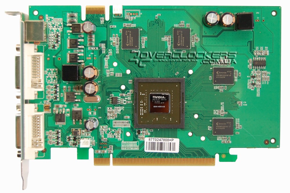

Так выглядит плата со снятой системой охлаждения:
На плате распаян самый обычный чип G84-403. Правда, чипы этой серии (G84-4хх) обычно устанавливаются на более быстрые GeForce 8600 GTS, а на 8600 GT идут G84-303 (или другие с индексом G84-3хх). Это гарантирует неплохой разгонный потенциал, как минимум до частот старшей модели.

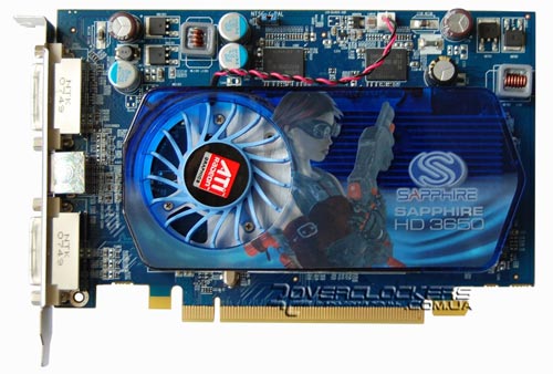

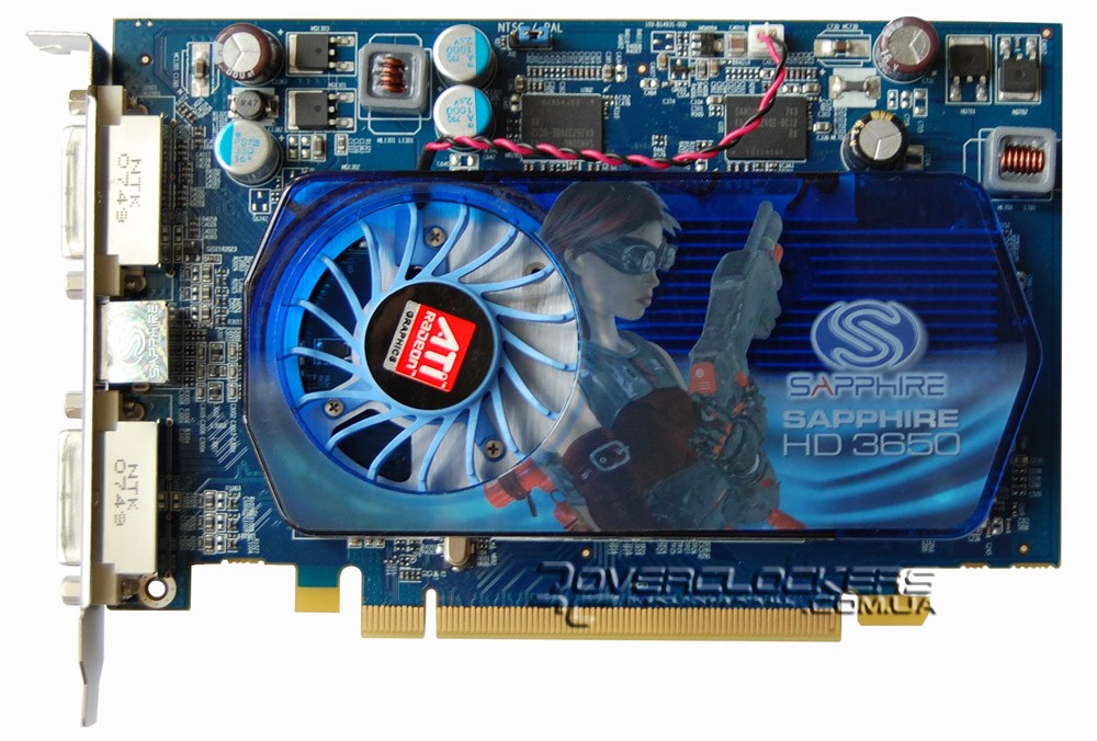

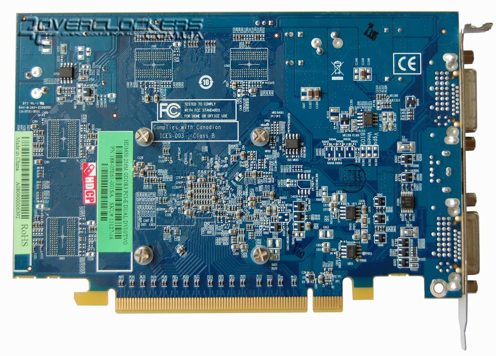

Видеокарта Sapphire Radeon HD 3650 256M GDDR3
Однако, стоит отметить, что при более низкой цене относительно карты, рассмотренной выше, данный экземпляр отличается более качественным исполнением в сравнении с XpertVision.
Система охлаждения представляет собой небольшой кулер с турбиной. Хотя для чипа RV635, выполненного по нормам 55-нм техпроцесса и отличающимся невысоким тепловыделением, такой СО должно хватить. Основание радиатора контактирует с двумя чипами памяти и с силовыми элементами. Целесообразность этого, честно говоря, непонятна, ведь все равно остальные два чипа не охлаждаются, как и два других транзистора цепи питания.

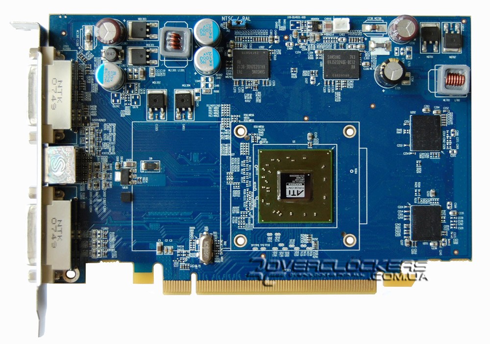

Внешний вид платы без кулера:
Графический чип RV635:

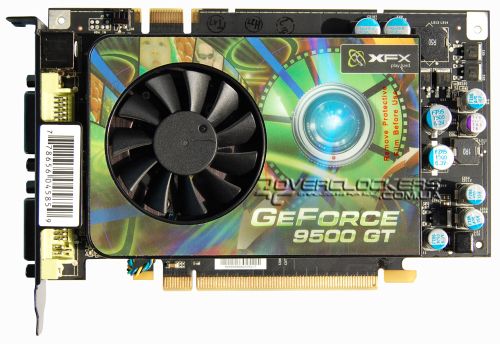

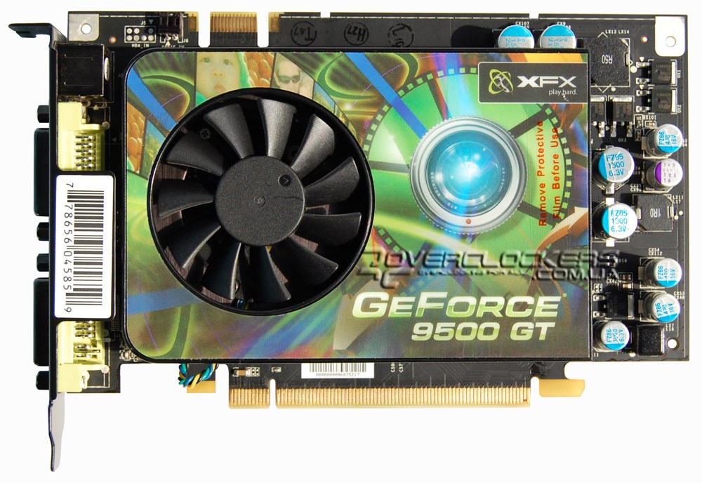

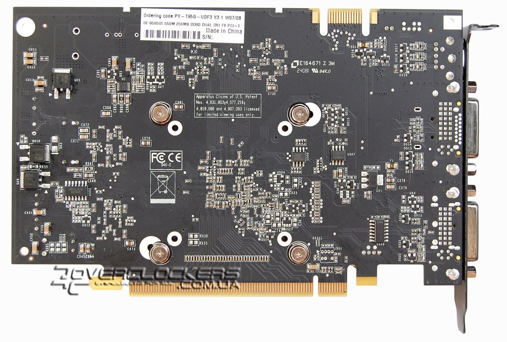

Плата выполнена на текстолите черного цвета. Несмотря на бюджетный класс данных видеокарт, адаптер от XFX отличается высоким качеством исполнения и высококачественной элементной базой.
Видеокарта XFX GeForce 9500GT 550M 256MB DDR3
Система охлаждения выполнена в виде однослотового кулера с турбиной. Алюминиевый радиатор также закрывает чипы памяти. В качестве термоинтерфейса используется мягкая вязкая термопаста на чипе и термопрокладки на памяти.

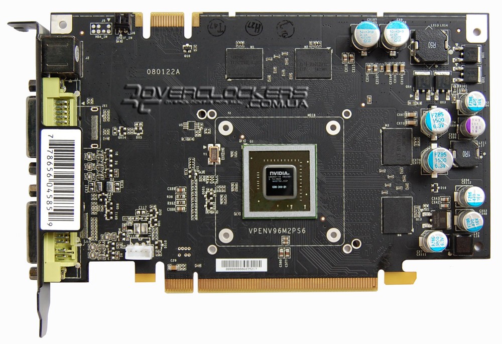

Так выглядит плата без системы охлаждения:
Карта основана на новом графическом чипе G96, хотя новым назвать его тяжело. Это все тот же G84 с 32 потоковыми процессорами и 16 текстурными блоками, но выполненный уже по 65-нм техпроцессу.
С переходом на новый техпроцесс тепловыделение ядра уменьшилось, как и потребляемая мощность. Кристалл также немного уменьшился в размерах, что вполне естественно. Оценить насколько изменился размер кристалла вы можете по нижнему изображению, на которое сверху наложено изображение старого чипа G84.

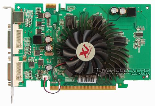

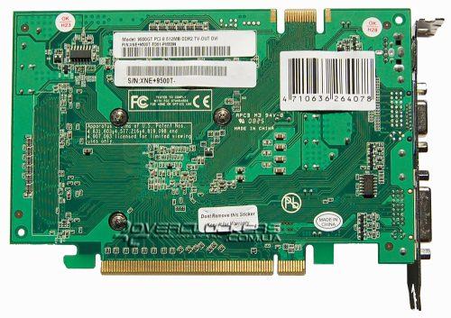

В отличие от модификации GeForce 9500 GT от XFX, данная модель уже не может похвастаться скоростными характеристиками. Да и дизайн платы проще относительно модели XFX. Объем памяти хоть и увеличен до 512 MB, но распаяна медленная память GDDR2. Охлаждение пассивное и радиатор занимает два слота.
Видеокарта XpertVision GeForce 9500GT 512MB DDR2 Super
Конструкция алюминиевого радиатора довольно простая – никаких тепловых трубок, просто набор пластин, наклоненных относительно основания под небольшим углом. Также примечательно, что вместо стандартных двух DVI плата имеет один старый разъем D-Sub.
