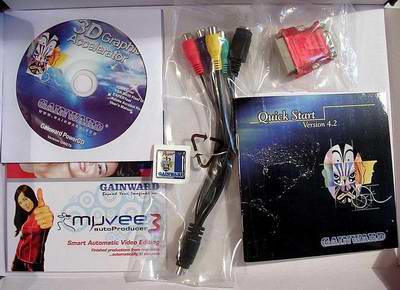

Учитывая, что видеокарты в данном случае – практически одинаковые, больше симпатий могла вызвать карта, имеющая лучший комплект поставки, но сравнить упаковки и комплектацию карт не получилось, так как Gigabyte GV-NX66T128D и Leadtek Winfast PX6600GT TDH попали на тест в OEM-комплектации, в пакетиках, с Leadtek-ом не было даже диска с драйверами. Карта от Gainward была упакована в коробку небольших размеров, в которой кроме самой видеокарты находились:
- инструкция,
- 2 диска с драйверами и прочим ПО,
- переходник DVI-D-Sub,
- разветвитель для TV-Out,
- наклейка.
Не очень богатая комплектация, но это все же лучше, чем OEM.

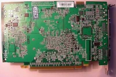

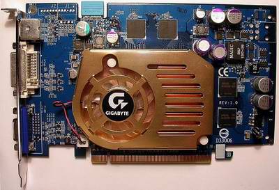

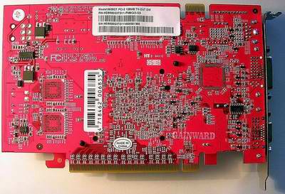

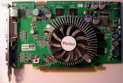

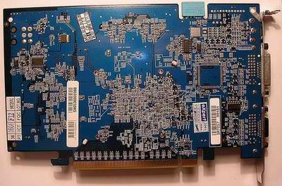

Посмотрим на сами видеокарты. Они выполнены в цветах, традиционных для этих производителей - Gainward – красного цвета, Gigabyte – синяя, Leadtek – зеленая.
Сразу можно заметить нестандартный дизайн продукта от Gainward, а также то, что у этой карты на памяти установлены радиаторы, поэтому перед покупкой нельзя определить, что за память установлена на видеокарту. У Leadtek и Gigabyte – стандартный дизайн, радиаторов на памяти нет, видно, что на обе карты установлена одинаковая память – Samsung 2ns.

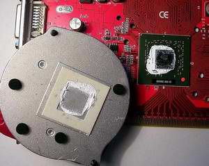

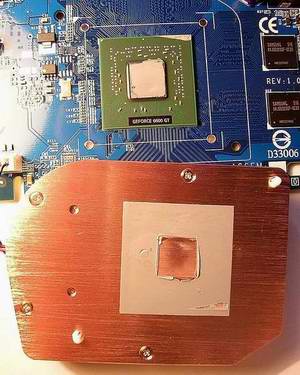

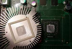

В качестве систем охлаждения, на всех видеокартах установлены алюминиевые кулеры, самый шумный - у Gigabyte, кулер Gainward также заметно шумит, а вот кулер на видеокарте Leadtek работает практически бесшумно. Под кулерами у Gainward и Leadtek находится белая термопаста, у Gigabyte – какой-то серый термоинтерфейс, который на ощупь жесткий, спиртом его не счистить, пришлось срезать лезвием, как с чипа, так и с радиатора.
Честно говоря, эффективность этого термоинтерфейса вызвала у меня сомнения, но я не стал проверять, насколько его качество отличается от хорошей термопасты, так как лишний раз снимать, а потом одевать кулер желания не было. Дело в том, что из-за большой длины этот кулер при установке может легко перекоситься и сколоть ядро. У Gainward и Leadtek такой проблемы нет, так как их кулеры меньше, а на основании радиатора Gainward есть резиновые подушечки, которые защитят ядро от скола в случае перекоса кулера.

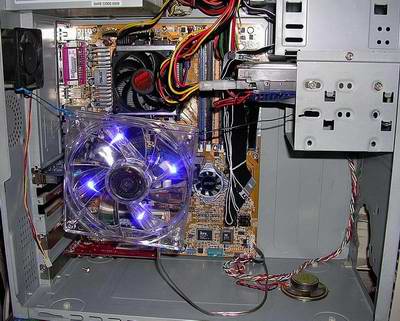

Видеокарты с родными кулерами были протестированы на такой системе:
Материнская плата – ASUS A8N-E
Процессор – Athlon 64 3000+
Кулер – Box
Корпус – AOpen KF45A
Блок питания – Chieftec HPC 310-102
Корпус был открыт, сбоку для обдува установлен 12см вентилятор, работавший на 1200об/мин.

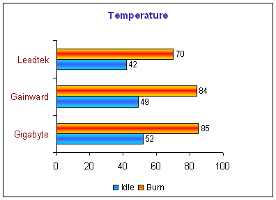

Данные о температуре снимались с помощью модуля мониторинга в RivaTuner, для получения температуры под нагрузкой использовался 10-кратный прогон теста Mother Nature в 3DMark03. Температура в простое была получена через полчаса после окончания теста, в течение этого времени на компьютере не выполнялись никакие задачи.
Сначала посмотрим на то, как видеокарты грелись на стандартных частотах (напомню, у Gainward они повышены – 540/1050)
Самый сильный нагрев – у Gigabyte, затем идет Gainward, а Leadtek греется меньше всего. Честно говоря, такую разницу температур сложно объяснить различием в кулерах, похоже, что датчики карт откалиброваны по-разному.

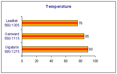

И соответственно их температура в таком режиме под нагрузкой:
Gainward откровенно разочаровала, разогнавшись по ядру всего на 50МГц от номинала, а если учесть немного повышенные частоты, то на 10МГц. Память тоже не порадовала – плюс 65 МГц, или 115МГц от номинала памяти, такое впечатление, что под радиаторами скрывается память от Infineon, известная плохим разгонным потенциалом. Карта от Leadtek разгоном ядра тоже не впечатлила, хотя разогналась чуть лучше, чем Gainward – до 560МГц. А вот память разогналась просто отлично – 1305МГц! Видеокарта от Gigabyte разогналась до 585/1285, по ядру лучше всех, по памяти – очень хороший разгон, но немного слабее, чем у Leadtek. Правда, грелась Gigabyte очень сильно – температура ядра при таком разгоне достигала 90 градусов! Но работала видеокарта стабильно, хотя не известно, насколько бы ее хватило при таком нагреве. Другие карты грелись слабее – Gainward до 85, Leadtek - до 76 градусов. Опять же, такие отличия в показаниях температуры наводят на мысль о том, что она на всех картах мониторится по-разному…

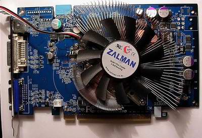

После того, как я определился с выбором, пришло время посмотреть, насколько улучшились разгон и температурный режим видеокарт Gainward и Gigabyte после установки на них кулера Zalman VF700 AlCu.

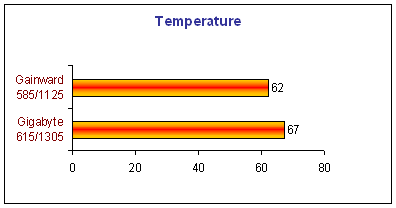

С Zalman-ом разгон видеокарты от Gainward вырос на 35МГц по ядру и всего на 10МГц – по памяти. Итого, относительно частот, на которых эта карта работает по умолчанию, прирост составил 45 и 75МГц, а относительно частот стандартной 6600ГТ - 85 и 125МГц на ядре и памяти соответственно. Если результат разгона ядра еще можно назвать неплохим, то разгон памяти абсолютно не впечатлил, особенно на фоне Gigabyte, у которой и так хороший разгон увеличился на 30МГц как для ядра, так и для памяти, а относительно стандартных частот – на 115 и 305МГц, отлично!
Температура видеокарт снизилась одинаково – на 23 градуса и составила под нагрузкой 62 градуса у Gainward и 67 – у Gigabyte.

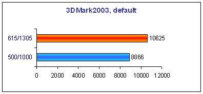

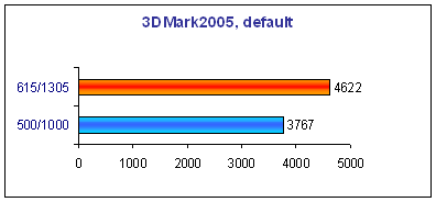

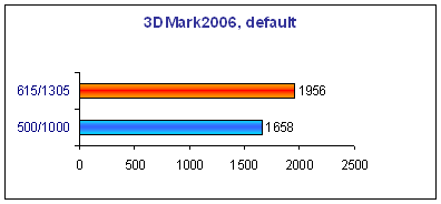

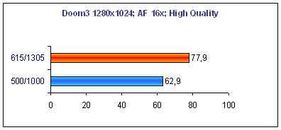

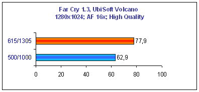

И напоследок, приведу результаты некоторых тестов, позволяющие оценить прирост, полученный от разгона Gigabyte GeForce 6600GT до частот 615/1305:
Разгон видеокарты дает ощутимую прибавку как в 3DMark-ах, так и в играх, поэтому не стоит им пренебрегать. Естественно, для хорошего разгона лучше поменять родное охлаждение видеокарты на более мощное, например, на тот же Zalman VF700.

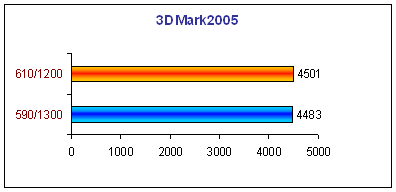

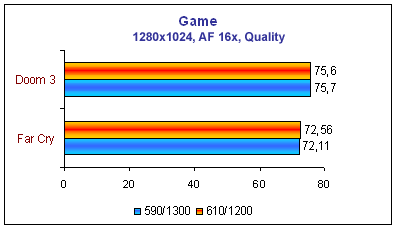

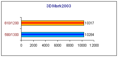

Покажу это на примере. Возьмем GeForce 6600GT, разогнанную до частот 590/1200, и посмотрим, что даст больший прирост – дополнительный разгон ядра на 20МГц, или памяти на 100МГц? То есть протестируем ее в двух режимах – на частотах 590/1300 и 610/1200.
Игровые тесты были проведены в разрешении 1280*1024, с настройками в драйвере (ForceWare 81.98) на качество, включена 16х анизотропная фильтрация, сглаживание и вертикальная синхронизация отключены. В FarCry уровень детализации был установлен в значение “Ultra details”, в Doom 3 установлено “High Quality”. 3DMark03 и 05 тестировались на стандартных настройках, в разрешении 1024*768, настройки в драйвере – на максимальную скорость, анизотропная фильтрация, сглаживание и vsync – отключены. Чтобы избежать случайностей, все тесты проводились по 5 раз, брался лучший результат.

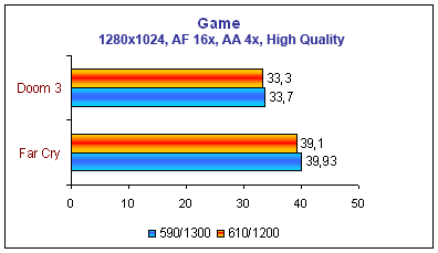

Результаты тестов подтверждают, что бОльшую пользу GeForce 6600GT приносит разгон ядра – только в Doom 3 преимущество на стороне памяти, и то – мизерное, всего 0,1 кадра! В остальных случаях – немного быстрее комбинация с разогнанным ядром. Как я говорил, тесты проводились по 5 раз, и результаты всегда были немного лучше на частотах 610/1200. Может быть, включение сглаживания как-то изменит ситуацию? Чтобы это выяснить, я провел тесты в FarCry и Doom3 с 4х сглаживанием и с установкой в драйвере максимального качества, остальные настройки были такими же, как и ранее.
Действительно, на этот раз быстрее оказалась комбинация с разогнанной памятью, но разница, как и в предыдущем случае, минимальна – менее одного кадра в секунду!
На основании полученных результатов можно сделать вывод, что у GeForce 6600GT разгон ядра на 20МГц примерно равен разгону памяти на 100МГц. Поэтому в моем случае выбор видеокарты с разгоном 585/1275 оказался очевидным, так как карта с частотами 560/1305 была бы явно слабее.
