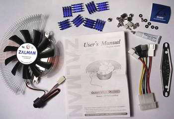

Сначала посмотрим на комплектацию кулера Zalman VF700 AlCu, он упакован в прозрачную пластиковую упаковку, сквозь которую можно рассмотреть кулер с обеих сторон:
В комплекте с кулером идут:
- 8 радиаторов для памяти,
- крепежная пластина,
- различные винты для крепления,
- маленький тюбик термопасты zalman csl 850,
- разветвлитель питания (два 3-pin разъема на 5V и два на 12V),
- инструкция на английском и корейском языках,
- наклейка
Комплектация включает в себя все необходимое. Единственное, чего не хватает, это регулятора оборотов Zalman FM-1, мне пришлось покупать его отдельно.

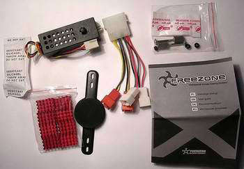

Теперь посмотрим, что может предложить Pentagram. Этот кулер также упакован в прозрачный пластик, благодаря этому сразу можно посмотреть, хорошо ли обработано основание (скажу честно, у меня были некоторые сомнения по поводу качества обработки).
Сзади на упаковке на русском языке описаны основные характеристики кулера, процесс установки и комплект поставки, включающий в себя:
- крепление,
- регулятор оборотов, аналог (лучше сказать, копия) Zalman FM-1,
- разветвитель питания (два по 12В и два по 5В, опять же, как у Zalman),
- термопасту "stars",
- инструкцию на польском, немецком, английском и русском языках,
- пакетик с силикагелем :)
По комплектации Pentagram опережает Zalman, благодаря наличию довольно-таки полезной вещи - регулятора оборотов. Надо отметить, что с регулятором Zalman FM-1 максимальные и минимальные обороты кулера на 300 об/мин ниже, чем с регулятором от Pentagram.
Есть еще один момент - радиаторы, идущие в комплекте с кулером Pentagram, без проблем могут быть установлены на AGP-версии GeForce 6600GT, в то время как радиаторы Zalman будут мешать установке кулера и их придется подпиливать:

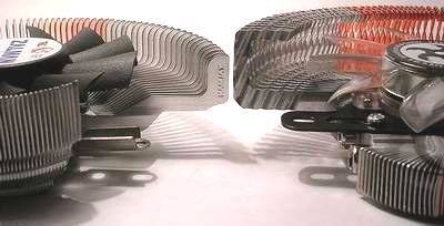

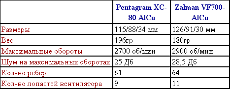

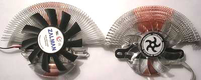

Сравним параметры двух кулеров:
То есть кулер от Pentagram немного короче, уже, выше, тяжелее, имеет на 3 ребра и 2 лопасти вентилятора меньше.

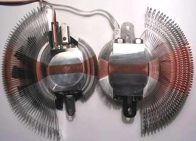

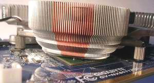

Если сравнить основания кулеров, то можно увидеть, что медная вставка у Zalman VF700 чуть уже, да и само основание поменьше. Претензий к качеству обработки основания Pentagram нет, хотя у Zalman оно все же обработано чуть лучше.
Zalman и Pentagram:
На Pentagram установлен вентилятор с прозрачными лопастями и четырьмя красными светодиодами, судя по характеристикам, он должен быть тише, но на максимальных оборотах он шумит сильнее Zalman'а, хотя крутится на 200 об/мин медленнее.

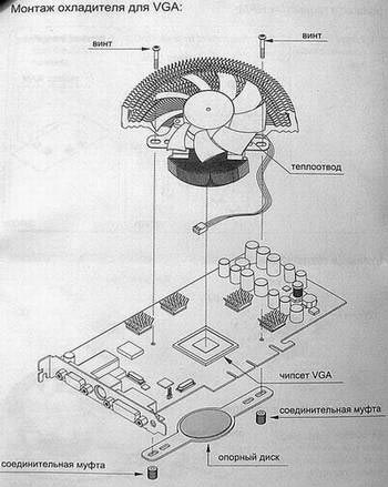

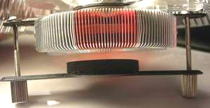

К существенным минусам кулера от Pentagram можно отнести очень непродуманное крепление - способом, который предлагает производитель, в одиночку его прикрепить проблематично, и очень велик риск сколоть ядро видеокарты. Я попробовал установить кулер так, как описано в инструкции:
Это привело к тому, что на ядре появился скол:
Хорошо, хоть этот скол не сказался на работоспособности видеокарты... Как можно было придумать настолько неудобное крепление, для меня загадка. Даже если получится установить кулер, ядро можно легко сколоть при закручивании винтов, так как контролировать этот процесс будет сложно из-за их большой длины и кулер может легко перекоситься. Я не стал более экспериментировать с этим креплением и сделал более простое - наподобие того, которое предлагает Zalman:
Крепление Zalman хорошо тем, что установить кулер с перекосом очень сложно, а винты не получится перезатянуть, даже если будет такое желание :) .
В том креплении, что сделал я для Pentagram, перекоса кулера легко избежать, риск перезатянуть винты есть, но намного меньше, чем в случае с оригинальным креплением:
Почему нечто подобное не смогли сделать на Pentagram, не понятно…

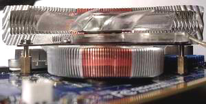

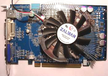

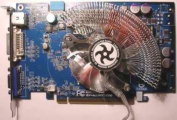

Вот так выглядят кулеры на видеокарте:

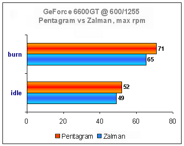

Данные о температуре снимались с помощью модуля мониторинга в RivaTuner. Для получения температуры под нагрузкой использовался 10-кратный прогон теста Mother Nature в 3DMark03, настройки теста - 1280х1024, включена 16х анизотропная фильтрация. Температура в простое была получена через полчаса после окончания теста.
Сначала посмотрим на температуру видеокарты при максимальных оборотах кулеров:

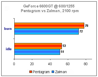

Разница в температуре в пользу Zalman cоставила 6 градусов под нагрузкой и 3 - в простое. Да, вентилятор Zalman крутился на 200 об/мин быстрее, но это не так уж много, чтобы объяснить такое отставание Pentagram. Сравним кулеры в тихом режиме, на этот раз они работают на одинаковой скорости - 2100 об/мин:
Температура карты под нагрузкой выросла на 7 градусов в обоих случаях, а в простое - на 2 градуса с Zalman'ом и на 1 - с Pentagram-ом. Интересно, что Zalman в тихом режиме охлаждает практически так же, как Pentagram - на максимальных оборотах... Тестирование на низких оборотах показало, что разница в производительности кулеров осталась такой же, как и на максимальных, то есть, как я уже отмечал, дело явно не в скорости вентилятора, а, скорее всего - в конструкции радиатора. Взять за основу дизайн и идеи Zalman довольно легко, а вот воплотить их на том же уровне в конечном продукте уже сложнее. В принципе, учитывая цену, я и не ожидал, что этот кулер будет лучше Zalman. Для своей цены Pentagram показывает приемлемую эффективность. За такие деньги найти что-то лучшее сложно. Поэтому в данном случае каждый должен решать сам - стоят ли 5-6 градусов температуры чипа и более удобное крепление тех 10-11у.е., на которые дороже Zalman?
