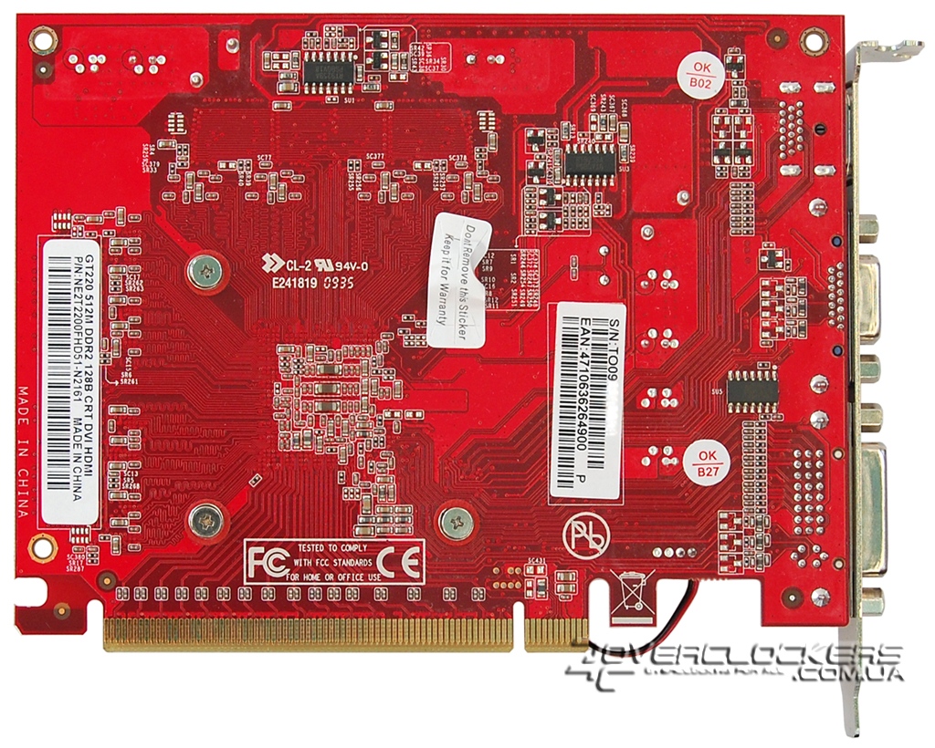

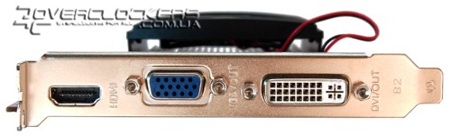

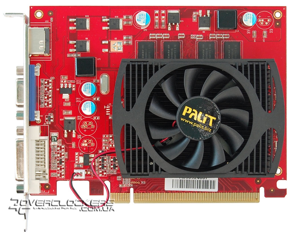

Palit GeForce GT 220 512MB DDR2 выполнен на красном текстолите и по дизайну отличается от референса. На заднюю панель выведены DVI, D-Sub и HDMI.
Видеокарта очень компактна, ее длина не превышает 15 см. Система охлаждения тоже отличается небольшими размерами, но оснащена довольно большим (как для габаритов самого кулера) вентилятором. Вся эта конструкция занимает объем чуть более одного слота, так что в разъем под видеокартой вставить еще какую-нибудь плату не получится, хоть визуально кулер и кажется однослотовым.

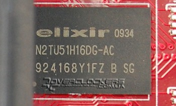

На плате распаяно 8 микросхем Elixir N2TU51H16DG-AC, рассчитанных на 800 МГц. Как и в случае с младшей картой это обычные чипы DDR2 SDRAM.

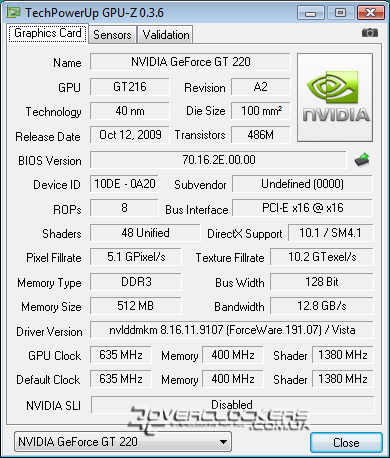

Данный экземпляр нами не разбирался, поэтому сразу перейдем к характеристикам видеоадаптера. Как было отмечено во вступлении, GT216 является «наследником» G96 и GeForce 9500 GT (который, в свою очередь, является слегка обновленным GeForce 8600 GT). Кроме нового техпроцесса было наконец-то увеличено и количество потоковых процессоров (до 48), да и частоты по сравнению с прародителем тоже немного подросли (кроме частоты потоковых процессоров). Кстати, на этой видеокарте можно включить аппаратное ускорение для NVIDIA Physx, что на GeForce 210 не доступно.
Референсные видеокарты GT 220 работают на частоте ядра 625 МГц при 1350 МГц для шейдерного домена. А видеоадаптер Palit, как видим, функционирует на чуть более высоких частотах — 635/1380 МГц. А вот относительно памяти, как это обычно бывает у бюджетных продуктов, жестких спецификаций нет, и частоты могут варьироваться от 800 до 1600 МГц. В нашем же случае мы имеем как раз минимальные 800 МГц.

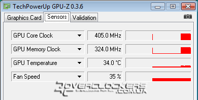

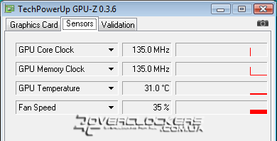

При низкой нагрузке на GPU рабочие частоты снижаются до 405/648 МГц (ядро/память) или до 135/270 МГц.

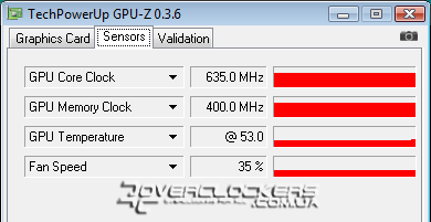

В реальных приложениях температура ядра не превышала 50 °C, в стресс-тесте Fur Rendering Benchmark достигала лишь 53 °C. Кулер при этом работал на 35% от своего максимума, и в таком режиме его не было слышно.
