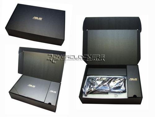

Видеокарта поставляется в коробке, стандартного, как для этого производителя, дизайна, рассчитанной под карты на базе решений NVIDIA.
Упаковка ASUS ENGTX260/HTDP/896M
Внутри компоненты упакованы в маленькие коробочки с логотипом ASUS. Хоть все выполнено и из простого черного картона, но смотрится достаточно стильно.

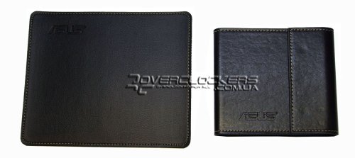

  • Коврик для мышки.
Последние два аксессуара выглядят не менее стильно, чем упаковка. И хотя коврик, выполненный из искусственной тесненной кожи, смотрится эффектно, но вряд ли от него будет польза. Такая неровная поверхность не лучший вариант в качестве рабочей поверхности для оптической мышки.

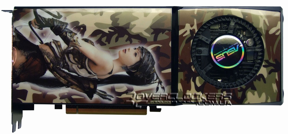

Компания ASUS умудрилась даже выделиться в оформлении референсного продукта. Традиционная для компании девушка с луком, изображена на "камуфляжном" фоне. Видеокарта цвета хаки - это, без сомнения, смотрится необычно.

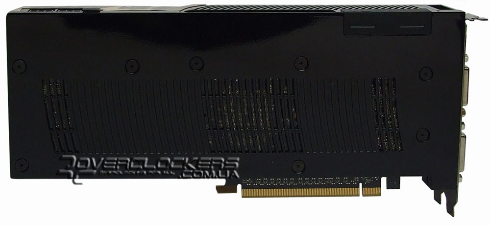

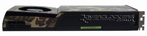

Как и старшая модель GeForce GTX 280, данная видеокарта полностью "закована" в металлический корпус системы охлаждения: лицевую сторону накрывает двухэтажный кулер, а обратная сторона закрыта пластиной-радиатором.
Видеоадаптер имеет два 6-pin разъема для подключения питания. Интерфейсы на задней панели стандартны - два DVI и TV-out. Кстати, по непонятной причине в комплекте не оказалось переходника на DVI/HDMI, которым обычно комплектуются даже более дешевые продукты. Кроме того, на акселераторе имеется два разъема MIO (они спрятаны за резиновой заглушкой), которые позволят построить 3-Way SLI систему из трех подобных видеокарт.

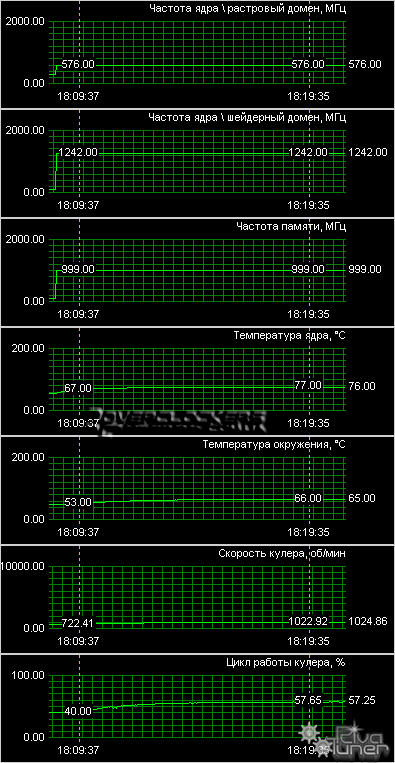

Рабочие частоты ASUS ENGTX260 полностью соответствуют рекомендованным спецификациям. Ядро функционирует на 576 МГц, стрим-процессоры - на 1242 МГц, а память работает на частоте 1998 МГц. Под нагрузкой ядро прогревается до 77 °C, при этом обороты вентилятора не поднимаются выше 1000 rpm. Не смотря на такую низкую частоту вращения, шум от турбины начинает отчетливо проявляться. Однако СО данной видеокарты все же работает тише, чем у GeForce GTX 280, Radeon HD 4850 и Radeon HD 4870.
Скриншот RivaTuner

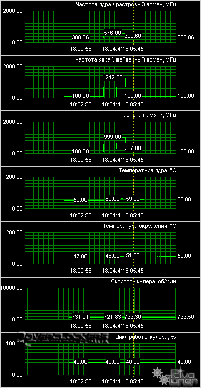

Для уменьшения энергопотребления в 2D-режиме рабочие частоты карты снижаются до 300/100/200 МГц (ядро/стрим-процессоры/память). При этом температура опускается до 50-60 °C, а вентилятор системы охлаждения становится абсолютно бесшумным. При небольшой нагрузке видеокарта может повышать частоты до 400/100/594 МГц, не переключаясь на максимальные значения.
Скриншот RivaTuner
Характерной чертой новых видеокарт NVIDIA в работе их энергосберегающих технологий является инерционное переключение режимов при уменьшении нагрузки. Если выйти из 3D-приложения, то видеокарта вначале переключится на 400/100/594 МГц, и лишь по истечении некоторого времени в минимальные значения.

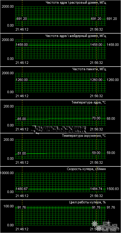

Разгонять новые видеокарты можно из RivaTuner 2.09. Из этой же утилиты можно управлять оборотами вентилятора системы охлаждения. Только вот асинхронный разгон ядра еще нестабилен и наш экземпляр смог работать на частотах 691/1458/2520 МГц.
Скриншот RivaTuner
Обороты вентилятора для стабильной работы были увеличены. Отметим интересное поведение с тактованием частот из RivaTuner. Если вы устанавливаете частоту ядра 692 МГц, шейдерные процессоры синхронно переключаются на 1512 МГц, при этом ядро работает на 691 МГц. Если устанавливаем, к примеру, 688 МГц, то шейдерные блоки переключаются в 1458 МГц, а ядро все равно остается на 691 МГц. Но поскольку длительная работа на 1512 МГц вызывала появление артефактов, то мы ограничились меньшим значением. Температура чипа в разгоне при 90% оборотов турбины держалась в пределах 70 °C.
