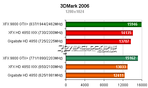

3DMark 2006
В старой версии 3DMark образца 2006 года преимущество традиционно на стороне карт NVIDIA.

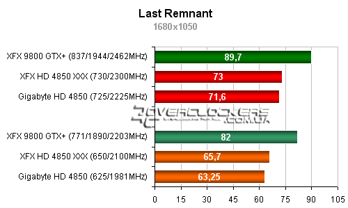

Last Remnant
Эта игра жанра JPRG основана на движке Unreal Engine 3, и, пожалуй, только этим и примечательна. Тестирование проводилось специальным игровым бечмарком, который прогонялся по два раза.
В этой игре довольно большое преимущество по среднеигровому fps у карты 9800GTX+, которая обгоняет соперников на 24-29%. И хотя разгон обоих Radeon приносит им более 10% прироста производительности, но догнать конкурента они все равно не могут. Впрочем, и таких показателей с лихвой хватит для комфортной игры.

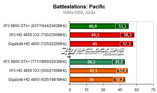

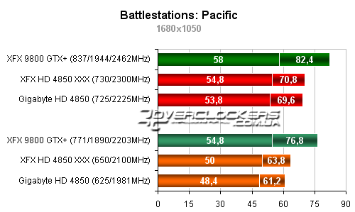

Battlestations: Pacific
Тестирование проводилось в демо-версии игры. С помощью Fraps измерялся fps в первой вступительной скриптовой сцене. Для уменьшения погрешности (особенно по минимальному fps, который на Radeon «скачет») тест прогонялся по пять раз.
Без сглаживания более высокий результат демонстрирует 9800GTX+, но в тяжелом режиме у этой карты наблюдается заметное «проседание», благодаря чему уже оба Radeon HD 4850 с небольшим отрывом оказываются первыми.

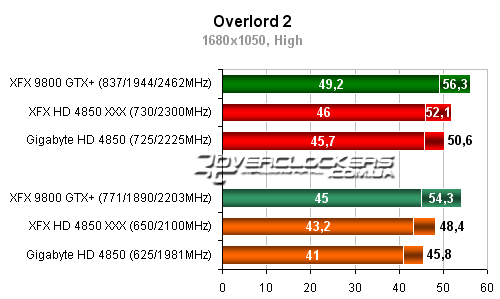

Overlord 2
Тестирование проводилось в демо-версии игры на первой локации. Измерения проводились с помощью Fraps, тест повторялся по пять раз, порядок действий тщательно соблюдался. Максимальный fps ограничен 60 кадрами.
Разница между разогнанным Radeon HD 4850 от XFX и картой Gigabyte около 5-6%. Обе они уступают в этой игре 9800GTX+.

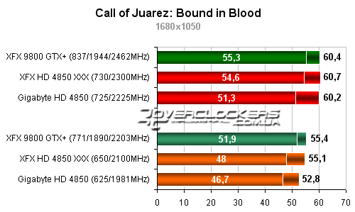

Call of Juarez: Bound in Blood
Долгожданная вторая часть лучшего (пока что) вестерна. В свое время (примерно через год после появления первой части) разработчики выпустили специальный патч для оригинального Call of Juarez, который добавлял поддержку DirectX 10. Ну а также все мы помним специальный бенчмарк Call of Juarez с поддержкой того же DirectX 10, и это на тот момент чуть ли не единственный тест, в котором Radeon HD 2900 и Radeon HD 3870 обгоняли своих ближайших ценовых конкурентов в лице GeForce 8800GTS/8800GT. На удивление, новая часть, несмотря на доработанную и немного улучшенную графику, обошлась лишь поддержкой DirectX 9. Это стало полным сюрпризом для нас, мы даже установили игру изначально под операционной системой Vista, и это единственное DX9-приложение в нашем тесте, которое тестировалось не под Windows XP, а под более новой ОС.
Тест проводился на первом игровом уровне. По пять раз переигрывался небольшой эпизод на природе среди буйной растительности у берега реки без встреч с врагами и перестрелок.
Памятуя былую любовь первого Call of Juarez к продуктам AMD (а тогда еще ATI), немного неожиданно видеть, что по всем показателям лучший результат у GeForce 9800GTX+, хотя XFX HD 4850 512 MB DDR3 XXX вплотную приближается к сопернику в разгоне.

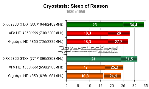

Cryostasis: Sleep of Reason (Анабиоз)
Измерения производились с помощью Fraps. По три раза переигрывался один и тот же короткий участок на первом уровне без стычек с противниками.
Активное использование NVIDIA PhysX обеспечивает в этом приложении уверенное лидерство GeForce 9800GTX+.

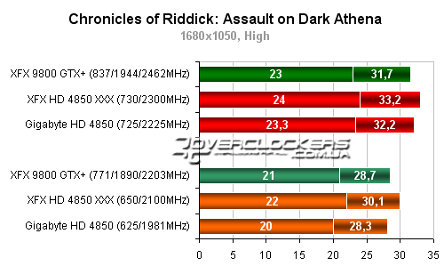

Chronicles of Riddick: Assault on Dark Athena
Для теста по три раза прогонялась вступительная скриптовая сценка к первой части Escape from Buther Bay, в которой показывают диалог Риддика с Джонсом внутри тюремного транспорта и короткий эпизод с его посадкой. Отметим, что и первая часть и собственно сам Assault on Dark Athena выполнены на одном и том же обновленном движке, активно использующим различные пост-эффекты и Ambient Oclussion (SSAO). Все настройки установлены на максимальное качество. Сглаживание вместе с SSAO не работает, поэтому тест проводился без него, тем более, что при высоком качестве SSAO нагрузка на видеосистему выше, чем при активации сглаживания.
В номинале все карты с трудом справляются с этой игрой на таких настройках. XFX GeForce 9800GTX+ и обычная версия Radeon HD 4850 идут наравне, а крошечное преимущество в минимальном fps у первой, вероятно обеспечено чуть завышенной частотой GPU у карты XFX относительно стандартных спецификаций. Лидером является XFX HD 4850 512 MB DDR3 XXX.

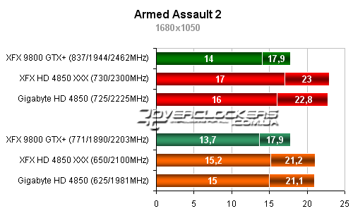

Armed Assault 2
Еще одна летняя новинка. Игра, которая пытается прикидываться хардкорным симулятором реальных боевых действий, но ворох багов и неработающих скриптов на корню убивают всю идею симулятора. Ну а пока фанаты качают очередной патч для нее, мы взглянем, как в этой игре проявят себя наши видеокарты. Все настройки графики установлены в максимальное значение, дальность прорисовки на 100%, параметр «оптимизация скорости заполнения» на 50%. Измерялся fps в скриптовой вступительной сценке к первой миссии. Из-за разброса результатов минимального fps тест повторялся по 6 раз для каждой карты, а совсем уж аномальные результаты отбрасывались (к примеру, если один раз получалось 10 кадров на фоне пяти раз по 14-17).
Несмотря на то, что выбранная сценка визуально очень проста и кроме самих солдат и стен дома, из-за которых они отстреливаются, мало что видно, fps все равно получился такой низкий, что ни о какой комфортной игре на максимальных настройках речи не идет. Причем, хуже всего обстоят дела у карты NVIDIA.

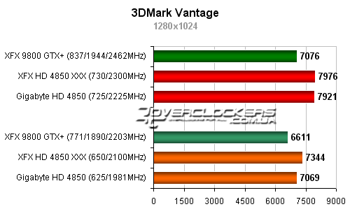

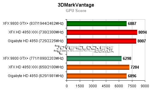

3DMark Vantage
В последнем 3DMark преимущество уже на стороне видеоадаптеров Radeon. По очкам GPU-тестов XFX GeForce 9800GTX+ отстает от модели Gigabyte на 10%.

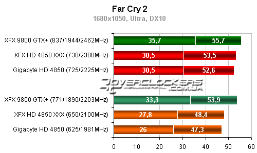

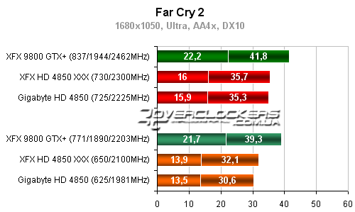

Far Cry 2
Тестирование проводилось встроенным игровым бенчмарком на максимальных настройках качества изображения под DirectX 10 в демке Ranch Medium.
Снова лидером выступает GeForce 9800GTX+, особенно большой отрыв у него в тяжелом режиме со сглаживанием.

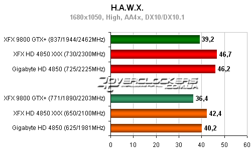

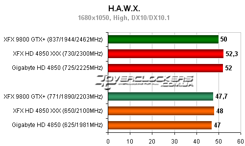

H.A.W.X.
Максимальные настройки качества изображения, SSAO на Very High. Для карт AMD включалась поддержка DirectX 10.1. В простом режиме тест прогонялся по три раза, при активации сглаживания количество прогонов увеличено до 5 из-за нестабильных результатов у карт AMD (в случае необходимости проводились еще повторные прогоны).
Если в номинале конкуренты NVIDIA и AMD идут наравне, то с разгоном Radeon HD 4850 показывают лучшие результаты.
В тяжелом режиме обе модели Radeon не оставляют ни единого шанса GeForce 9800GTX+.

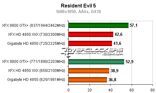

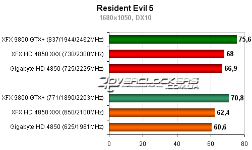

Resident Evil 5
Несмотря на то, что игра еще не вышла на ПК, уже доступен игровой бенчмарк. Мы использовали «переменный» тест, поскольку «фиксированный» показывает не совсем адекватные результаты.
В обоих режимах явное преимущество у GeForce 9800GTX+. И если ближайший конкурент, XFX HD 4850 512 MB DDR3 XXX, отстает в простом режиме лишь на 13%, то при включении сглаживания уже на 35%. Разгон улучшает показатели обоих карт из «красного» лагеря на 10%.

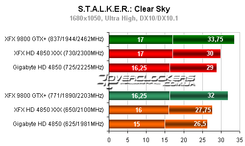

S.T.A.L.K.E.R.: Clear Sky
Для тестирования в этой популярной отечественной игре мы использовали специальный игровой бенчмарк, выпущенный компанией GSC, который включает четыре пролета над локацией «Болота» в разное время суток и при разной погоде. Для более точных результатов бенчмарк прогонялся по два раза. Настройки графики максимальные, для карт AMD включалась поддержка DirectX 10.1.
В этом приложении снова первое место принадлежит GeForce 9800GTX+.

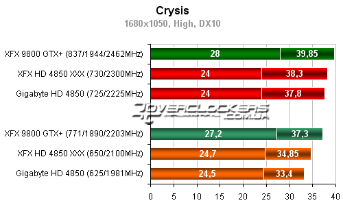

Crysis
Последним тестом у нас традиционно выступает Crysis. Вместо обычного режима Very High в этот раз мы использовали High, с которым данные карты справляются без проблем. Однако в очередной раз возникли проблемы с достижением стабильных показателей минимального fps у Radeon. При разгоне наблюдался не только разброс этого параметра, но даже и небольшое падение (в режиме Very High результаты более адекватны и пропорциональны повышению частот), в то время как средний fps повторялся от теста к тесту В итоге для карт GeForce диаграммы построены по результатам двух прогонов стандартного GPU теста, а для карт Radeon по результатам трех прогонов (в разгоне 24 кадра для них являются «грубо» округленной цифрой).
В общем-то, снова все довольно банально и лидером является GeForce 9800GTX+. Карты Radeon с разгоном достигают показателей конкурента, работающего на номинальной частоте.
