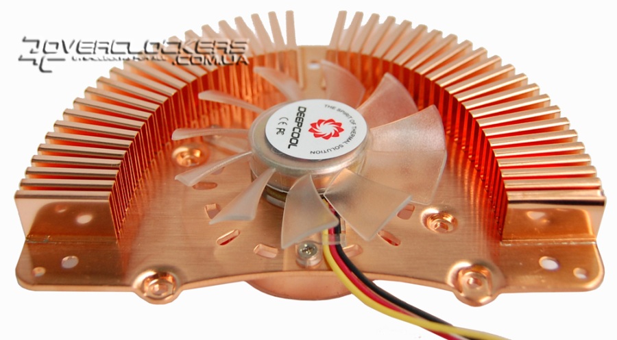

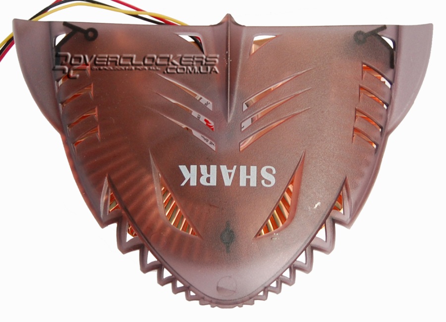

Кулер имеет форму полуокружности с фигурной крышкой-колпаком, внешний вид которой напоминает голову акулы, что и послужило основанием для грозного названия Shark.
Радиатор выполнен из меди, толстое цилиндрическое основание возвышается над радиатором на полтора сантиметра. Вентилятор прикручен к радиатору и скрывается под пластиковым кожухом, в котором довольно таки мало прорезей, а следовательно, и приток воздуха немного ограничен.
![Deepcool Shark Deepcool Shark](/cooler/gpu-coolers-deepcool-titan-cooler-master-zalman/gpu-coolers-deepcool-titan-cooler-master-zalman-06.jpg)
![Deepcool Shark Deepcool Shark](/cooler/gpu-coolers-deepcool-titan-cooler-master-zalman/gpu-coolers-deepcool-titan-cooler-master-zalman-07.jpg)
При виде сбоку отлично видно, что большая часть внутреннего пространства пустует: и расстояние от вентилятора до ребер приличное, и кожух над радиатором тоже значительно возвышается. При таком объеме можно было бы использовать большее число ребер, сделать их длиннее и выше. Но в итоге вышло что-то похожее на дешевые круглые кулеры для видеокарт за $8, только увеличенного размера и с большим основанием-цилиндром.

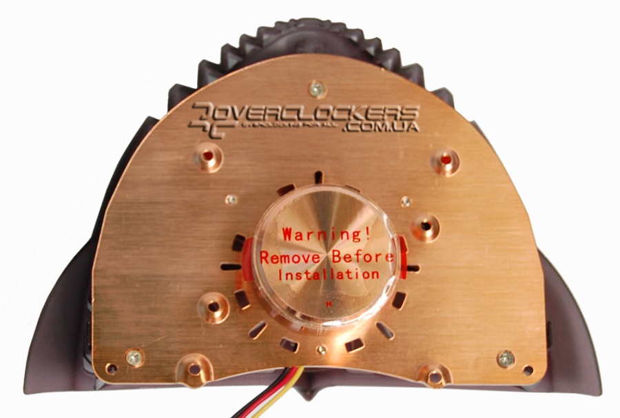

На медную пластину напаяны ребра радиатора небольшой высоты и площади. Продуваются они вентилятором диаметра 55 мм, который подключается к трехштырьковую разъему на материнской плате. По заявленным данным вентилятор вращается со скоростью до 2500 оборотов в минуту при уровне шума 20,5 дБ. Но на самом деле максимальные обороты оказались на уровне 2900 оборотов в минуту, да и уровень шума тоже явно выше заявленного.
Диаметр основания 30 мм. Качество обработки очень высокое.
![Deepcool Shark Deepcool Shark](/cooler/gpu-coolers-deepcool-titan-cooler-master-zalman/gpu-coolers-deepcool-titan-cooler-master-zalman-09.jpg)
Данная модель официально совместима лишь со старыми моделями видеокарт. Новее акселераторов серии Radeon X800 и GeForce 6800/6600 в списке поддерживаемых моделей нет. Но это вовсе не значит, что вы не сможете поставить данный кулер на более новую карту. Основание имеет несколько монтажных отверстий и, как оказалось, есть подходящие и для GeForce 8800 GT. Вот только крепежные пластины не с самой удачной конструкцией — имеется сильный изгиб и выпуклость в центре. Для установки пластина подкладывается с обратной стороны платы и прикручивается винтами к кулеру. Играя роль пружины, пластина создает большое давление на место соприкосновения с платой как раз под графическим чипом, а на современных картах в этой зоне распаяны различные элементы, которые могут быть легко повреждены при сильном усилии. И две тонкие подкладки из комплекта ситуацию не изменят — они сгодятся только на роль диэлектрика. Так что перед установкой рекомендуется выровнять пластину или просто подобрать более короткие винтики, которыми можно легко прикрутить кулер без всяких пластин.
