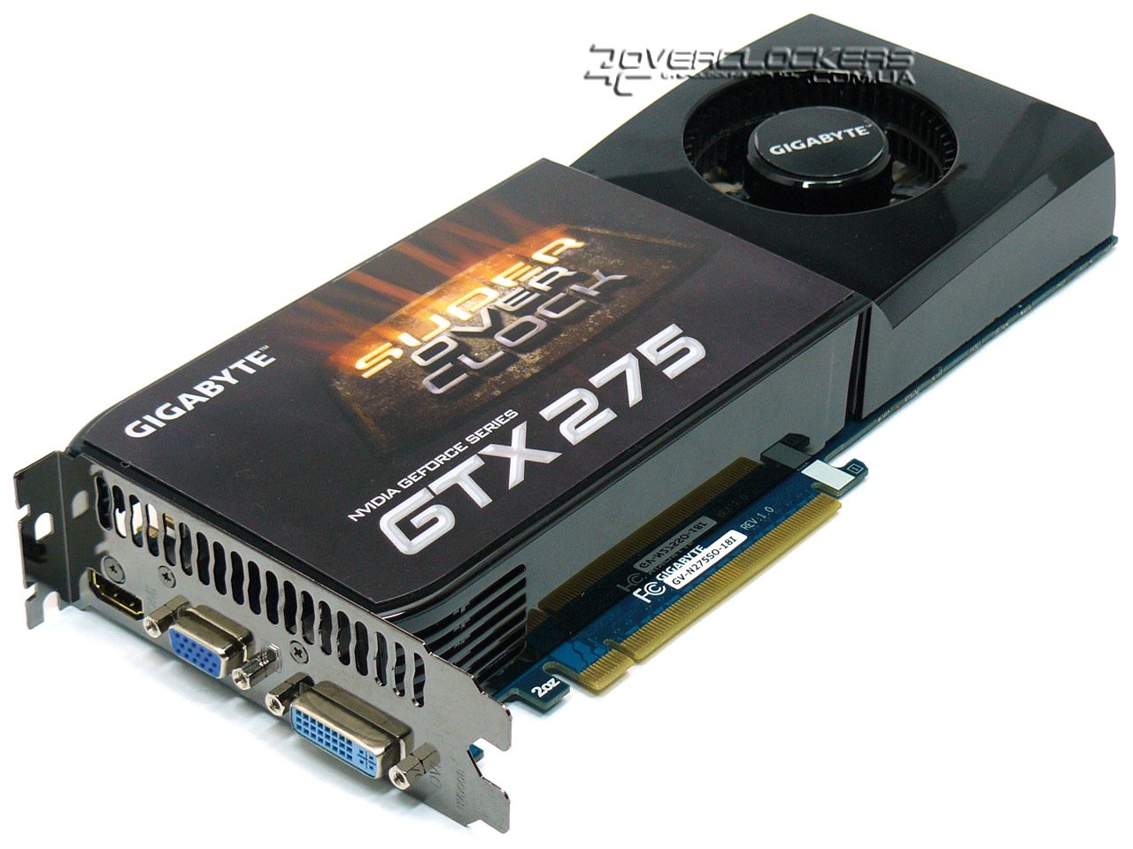

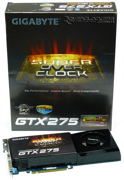

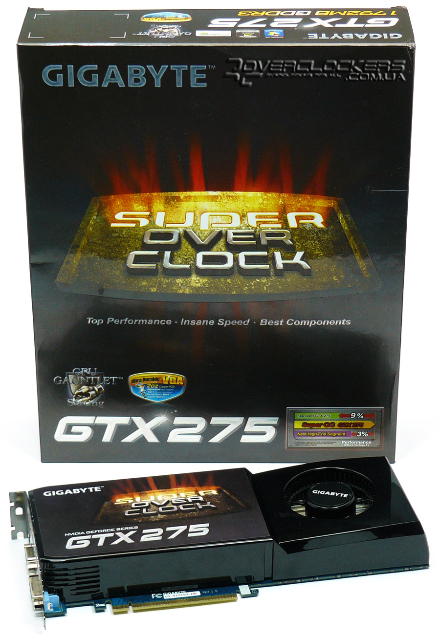

Следующего участника нашего тестирования мы использовали вместо GeForce GTX 285, так как он при повышенных частотах неплохо конкурирует с одночиповым флагманом NVIDIA. Карта Gigabyte GV-N275SO-18I относится к новой серии Super Overclock, в производстве которой используются отборные графические процессоры, что дает возможность создавать тихие и производительные решения. Карта поставляется в крупной коробке, на которой изображен логотип серии и вряд ли данный продукт можно будет спутать с каким-нибудь еще.

В комплекте поставки можно обнаружить инструкцию, диск с драйверами и дополнительным ПО, а также пару переходников питания, DVI/HDMI-, DVI/D-Sub-переходники и аудиокабель. Учитывая нативную поддержку аналогового интерфейса переходник для него явно лишний.

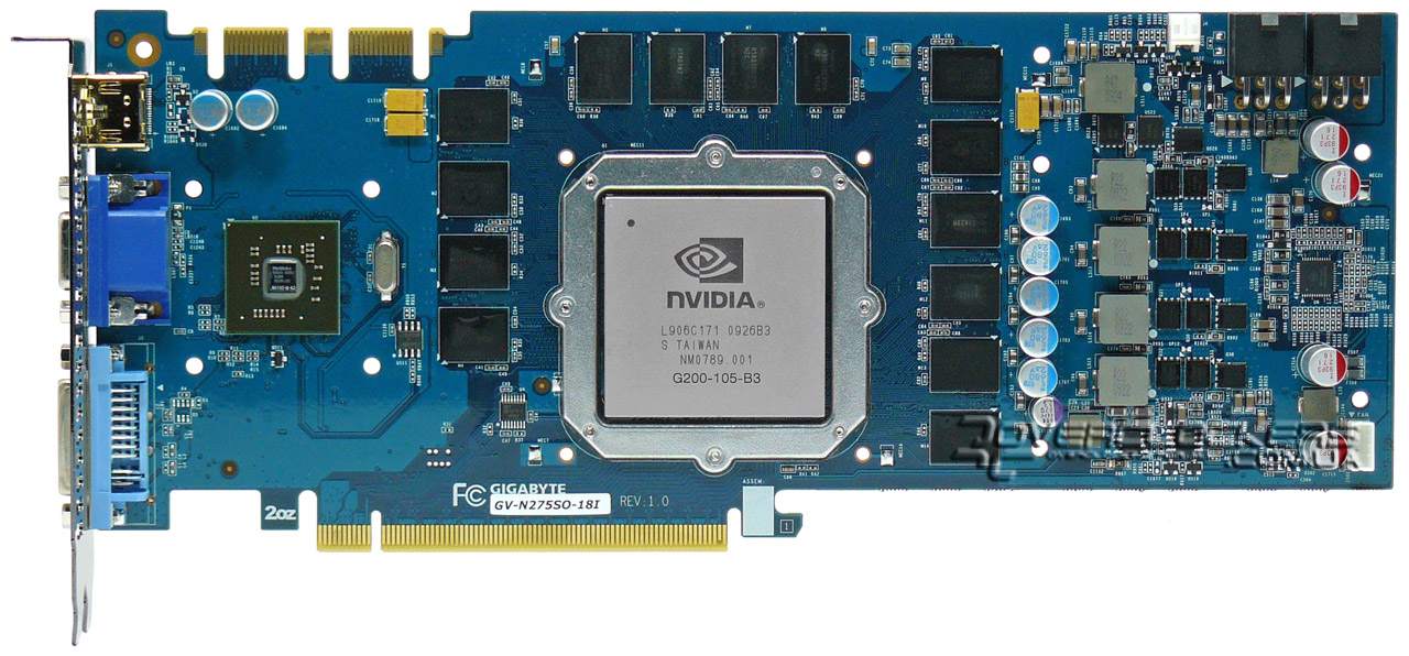

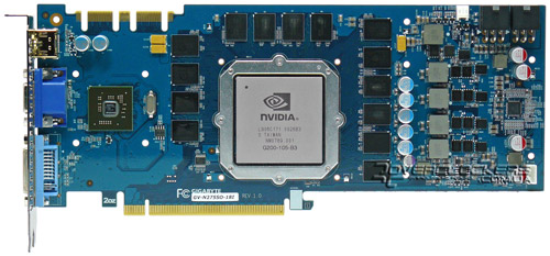

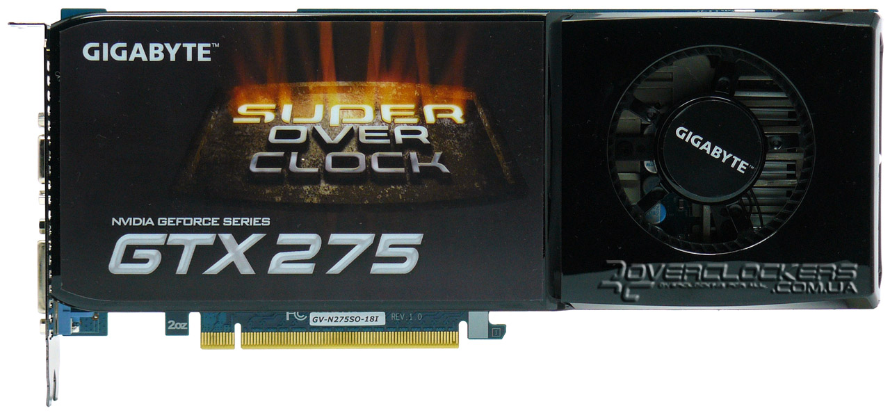

По дизайну акселератор похож на эталонный GeForce GTX 275, но с немного переработанной PCB.

Для подключения мониторов на карте присутствуют один Dual-Link DVI, D-Sub и HDMI. Последний расположен на привычном для TV-Out месте. В остальном — никаких изменений, два интерфейса MIO, позволяющие объединить две-три карты в режиме SLI, и два шестиконтактных разъема дополнительного питания никуда не делись.

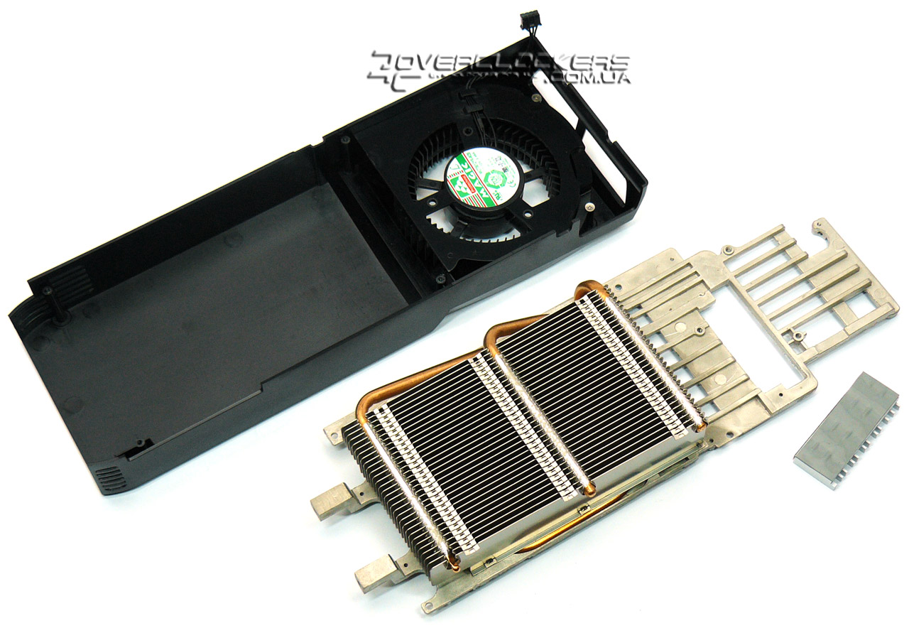

Система охлаждения стандартная для такого класса видеокарт — кулер турбинного типа, занимающий два слота, выбрасывает нагретый воздух за пределы системного блока. Только из-за переработанного дизайна печатной платы основание кулера также было немного изменено в районе силовых элементов, для охлаждения которых добавили еще и небольшой алюминиевый радиатор.
Работает турбина относительно тихо, как и обещал производитель, за счет пониженной частоты вращения вентилятора (не более 40% от максимума), при этом температура графического процессора под нагрузкой достигает 82 градусов Цельсия. В таком режиме карта оказалась крайне нестабильной, и чтобы пройти весь цикл тестирования, нам пришлось поднять скорость турбины до 80%. Возможно, проблема была в том, что экземпляр оказался тестовым и не предназначенным для розничного рынка. Надеемся, что массовые видеокарты Gigabyte GV-N275SO-18I лишены такого недостатка.

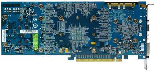

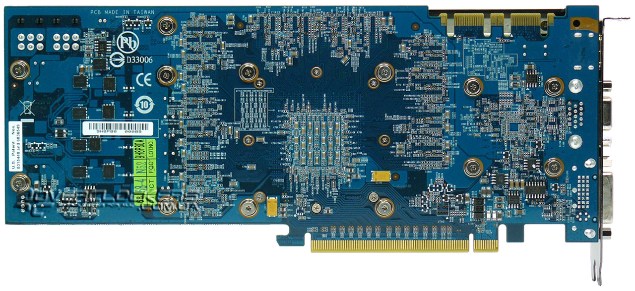

Печатная плата полностью переработана в районе периферийных разъемов и силовой обвязки. Для питания чипа используется 4-канальный преобразователь, для памяти — одноканальный. Часть силовых транзисторов перенесена на обратную сторону платы.

Графический процессор используется такой же, как и у стандартных GeForce GTX 275 — G200-105 ревизии B3, выполненный по 55-нм технологических нормам.
G200-105-B3
Память набрана 14 микросхемами Hynix H5RS1H23MFR-N2C, рассчитанными на эффективные 2400 МГц, имеет общий объем 1792 и шину 448 бит.

Как уже отмечалось выше, видеокарта оказалась нестабильной при нагрузке с номинальным количеством оборотов турбины, из-за чего происходит перегрев графического ядра. После поднятия оборотов вентилятора температура GPU снизилась до приемлемых 75 °C и сбои во время тестирования прекратились.
