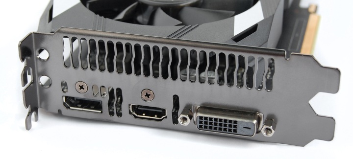

Для вывода изображения предусмотрено три порта: DisplayPort, HDMI и DVI.

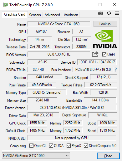

Сердцем видеокарты является процессор GP107-300-A1 с 640 активными потоковыми ядрами CUDA. Два гигабайта памяти набрано четырьмя микросхемами GDDR5 Samsung K4G1325FE-HC28.
Приставка OC в названии модели явно указывает на заводской разгон. Базовая частота ядра повышена с 1354 до 1400 МГц при Boost Clock 1519 МГц. Память работает на стандартных частотах, что эквивалентно эффективному значению 7000 МГц.

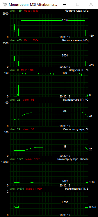

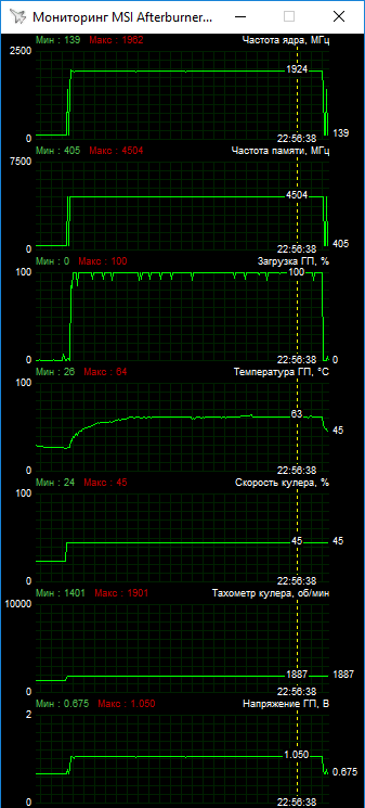

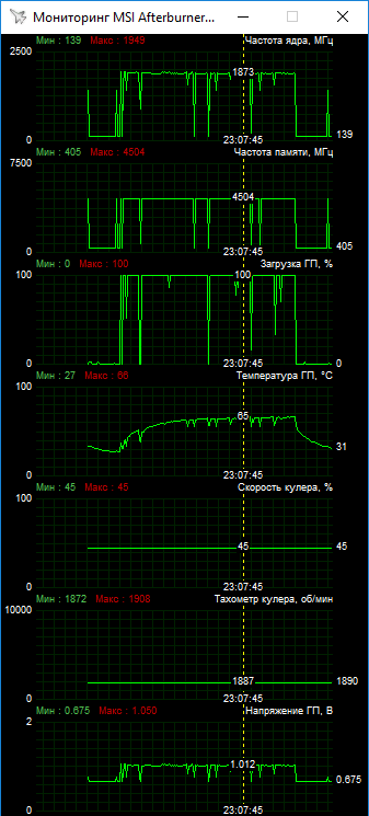

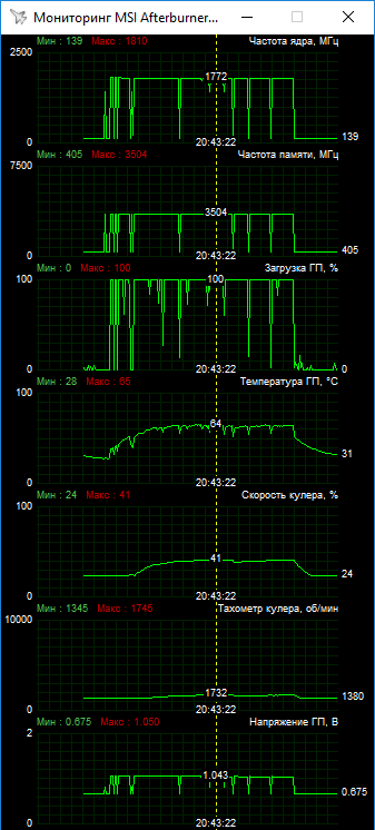

На открытом стенде при 22 °С внутри помещения чип прогревался до 63–65 °С, что можно назвать стандартными температурами для большинства моделей этой серии. Вентиляторы раскручивались до 1600–1700 об/мин при слабом шуме.
Видеокарта ASUS имеет фиксированный лимит мощности, как и другие GeForce GTX 1050. Это отчасти ограничивает потенциал при разгоне. Но результаты ASUS все равно оказались отличными. Удалось средних частот ядра около 1900 МГц при базовом значении 1555 МГц.
ASUS DUAL-GTX1050-O2G-V2
В некоторых играх частота ядра держалась около 1924 МГц (пиковые значения 1962 МГц), в редких приложениях были просадки до 1873 МГц или около того (Subnautica). Попутно мы достигли впечатляющей частоты памяти в 9 ГГц, и это не предел модулей GDDR5, а программные ограничения по разгону. В итоге мы получили самое высокое сочетание частот среди всех протестированных нами GeForce GTX 1050.
ASUS DUAL-GTX1050-O2G-V2 ASUS DUAL-GTX1050-O2G-V2

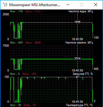

Для поддержания рабочих температур на начальном уровне скорость вентиляторов была повышена до 1900 об/мин, что связано с более явным шумом, но без заметного акустического дискомфорта.
Чтобы сравнить ASUS с простыми вариантами GeForce GTX 1050, начальные частоты немного снижались. Опираясь на опыт общения с разными видеоадаптерами серии, мы решили ограничить частоты пиковым уровнем 1721 МГц, что давало около 1696 МГц при нагрузке.

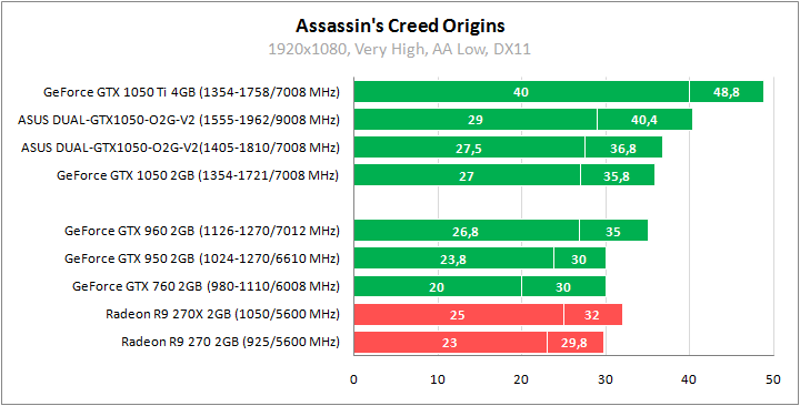

Assassin's Creed Origins
Для тестирования задействован встроенный игровой бенчмарк, который прогонялся по несколько раз для каждого видеоадаптера.
Выбран стандартный профиль очень высокого качества (Very High), сглаживание дополнительно понижено до низкого уровня.

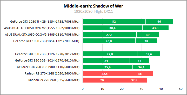

Middle-earth: Shadow of War
Для тестирования задействован встроенный игровой бенчмарк, который прогонялся по шесть раз на каждой видеокарте.
Выбран профиль высокого качества графики.

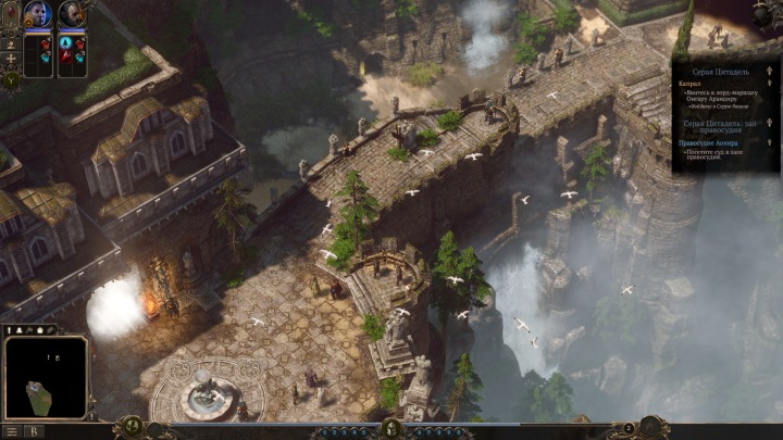

SpellForce 3
Тестирование проводилось на локации «Серая Цитадель». Это крупный детализированный уровень с множеством деталей и густым туманом у подножия скал. Выполнялась прогулка по небольшому маршруту относительного первого портала при ручном движении камеры. Выполнялось дополнительное вращение камеры вокруг одного из объектов.
Наивысшее качество графики, все ползунки на максимум. Только разрешение теней оставлено на том уровне, что предлагает игра. Эти настройки проиллюстрированы ниже.

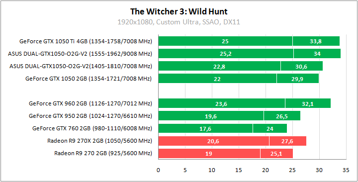

The Witcher 3: Wild Hunt
Тестирование проводилось при помощи Fraps. Измерялся fps во время поездки по дороге в селение Белый Сад.
В основных настройках выбрано запредельное качество, но отключена технология HairWorks. В разделе постобработки включены только эффекты свечения и столбы света, затенение SSAO.
В последней части Assassin's Creed у GeForce GTX 1050 изначально результаты на уровне GeForce GTX 960. При этом разрыв с GeForce GTX 1050 Ti колоссальный — более 35% по средней частоте кадров и более 40% по минимальной. На самом деле данные по минимальному fps получены путем подсчета среднего значения при отбрасывании неудачных результатов с лагами, 2 ГБ видеопамяти катастрофически мало. Из приятного можно отметить, что GeForce GTX 1050 обгоняет также Radeon R9 270X и показывает еще большее преимущество относительно GeForce GTX 760.
Подробнее о возможностях разных видеокарт в игре в нашем специальном тестировании. Подробнее о процессорозависимости Assassin's Creed Origins в недавнем большом тестировании процессоров.

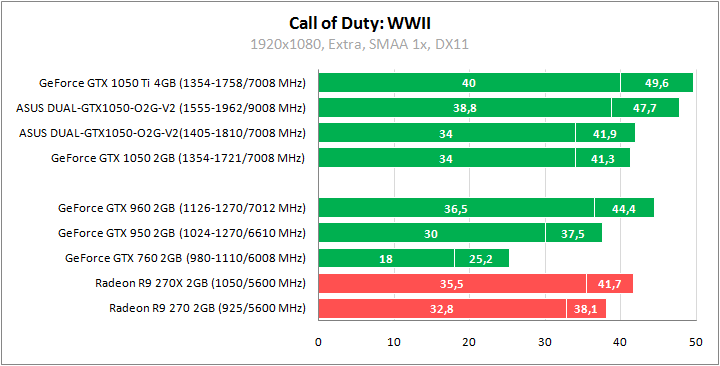

Call of Duty: WWII
Неплохие результаты бюджетных видеокарт в последней части Call of Duty. На практике же все решения с 2 ГБ показывают мутноватые текстуры, что портит впечатления от игры. Изначально ASUS GeForce GTX 1050 идет наравне с Radeon R9 270X, а разгон приближает видеокарту к GeForce GTX 1050 Ti.

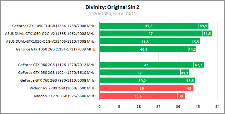

Divinity: Original Sin 2
В Original Sin 2 по старой традиции начальная производительность GeForce GTX 1050 в диапазоне между GeForce GTX 950 и GeForce GTX 960, чуть быстрее Radeon R9 270X. ASUS выигрывает еще 2%, разгон придает ускорение до 13%, позволяя немного обойти старшего товарища. Игра в разрешении 1920x1080 задействует меньше 2 ГБ видеопамяти.

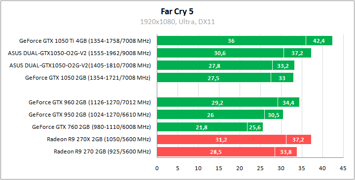

Far Cry 5
Еще одна игра отбрасывает на позиции аутсайдера GeForce GTX 960. Небольшая разница между GeForce GTX 1050 и GeForce GTX 960. Производительность ASUS Dual на уровне Radeon R9 270, разгон придает ускорение более 10%. Разрыв между GeForce GTX 1050 Ti и GeForce GTX 1050 достигает 29%.

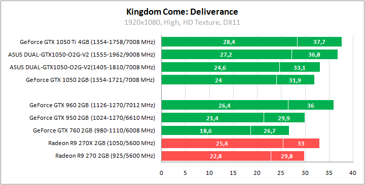

Kingdom Come: Deliverance
Начальные результаты ASUS Dual на уровне Radeon R9 270X и слабее GeForce GTX 960. Последнего удается нагнать при разгоне. Компенсировать отставание от GeForce GTX 1050 Ti в полной мере не удается.
Недавно мы проводили большое сравнительное тестирование видеокарт в предыдущей версии игры до выхода пакета HD-текстур. Это тестирование даст общее представление о возможностях других решений в игре.
В Shadow of War производительность GeForce GTX 1050 изначально близка к уровню GeForce GTX 960. ASUS Dual относительно начальных частот наращивает быстродействие на 12%, приближаясь к Ti-версии.

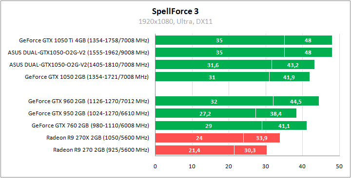

SpellForce 3
Заметное преимущество решений NVIDIA в игре SpellForce 3. GeForce GTX 1050 уверенно обгоняет GeForce GTX 950 и лишь несколько процентов уступает GeForce GTX 960. Разница между ASUS и GeForce GTX 960 еще меньше. При максимальных частотах рассматриваемый видеоадаптер показывает быстродействие уровня GeForce GTX 1050 Ti. Однако игра загружает около 4 ГБ видеопамяти и более, так что при долгих игровых сессиях преимущества старшего видеоадаптера могут быть более явными.

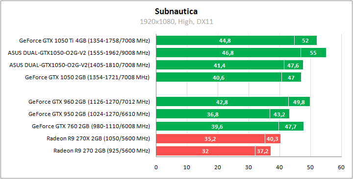

Subnautica
GeForce GTX 1050 в Subnautica привычно уступает GeForce GTX 960, обгоняя этого соперника после разгона. Начальный уровень быстродействия близок к GeForce GTX 760. Решения AMD заметно уступают всем вариантам от NVIDIA.
В Witcher 3 видеоадаптер GeForce GTX 1050 занимает промежуточную позицию между GeForce GTX 950 и GeForce GTX 960 и ближе именно к старшему сопернику. Хорошее преимущество относительно Radeon R9 270X и еще большее относительно старичка GeForce GTX 760. При максимальных частотах ASUS Dual выходит на уровень быстродействия обычных GeForce GTX 1050 Ti.

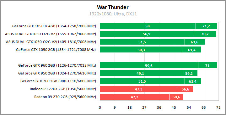

War Thunder
Тестирование проведено в версии игры 1.77 на базе обновленного движка.
Минимальное преимущество GeForce GTX 1050 над GeForce GTX 950. У ASUS дополнительное преимущество в 2–3%, в разгоне видеоадаптер приближается к GeForce GTX 960 и GeForce GTX 1050 Ti.

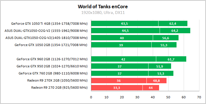

World of Tanks
Тестирование проведено в специальном бенчмарке на базе нового игрового движка.
Небольшое преимущество GeForce GTX 1050 над GeForce GTX 950 и GeForce GTX 760. Разгон выводит в лидеры, позволяя немного обогнать GeForce GTX 960 и GeForce GTX 1050 Ti.

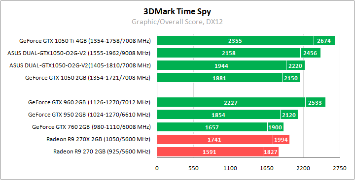

3DMark Time Spy
Мизерный выигрыш GeForce GTX 1050 относительно GeForce GTX 950. У ASUS дополнительное преимущество в 3%, прирост от разгона 11%. При максимальных частотах ASUS вплотную приближается к уровню производительности GeForce GTX 1050 Ti.
