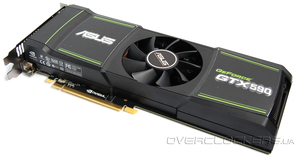

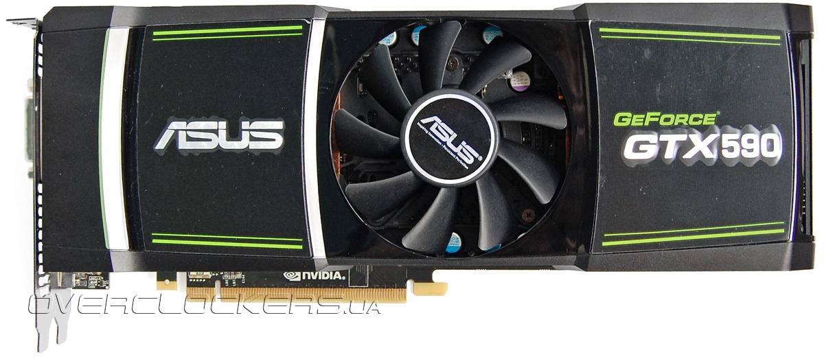

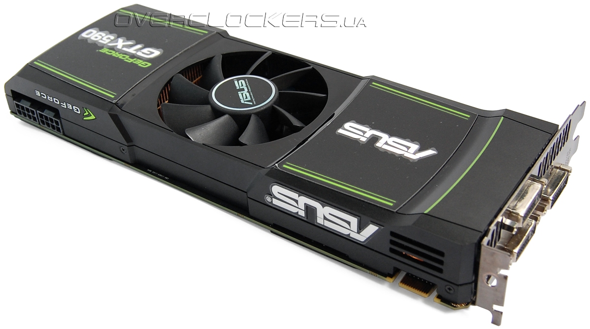

Надпись GeForce сбоку платы возле разъемов питания имеет светодиодную подсветку. Сами же разъемы восьмиконтактные.

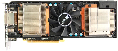

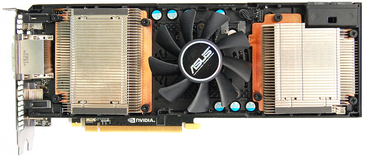

По центру расположен большой вентилятор традиционной конструкции, который обдувает два радиатора, выглядывающие из-под кожуха. На боковые части кожуха с логотипами наклеены тонкие защитные пленки.

Боковая панель с разъемами:

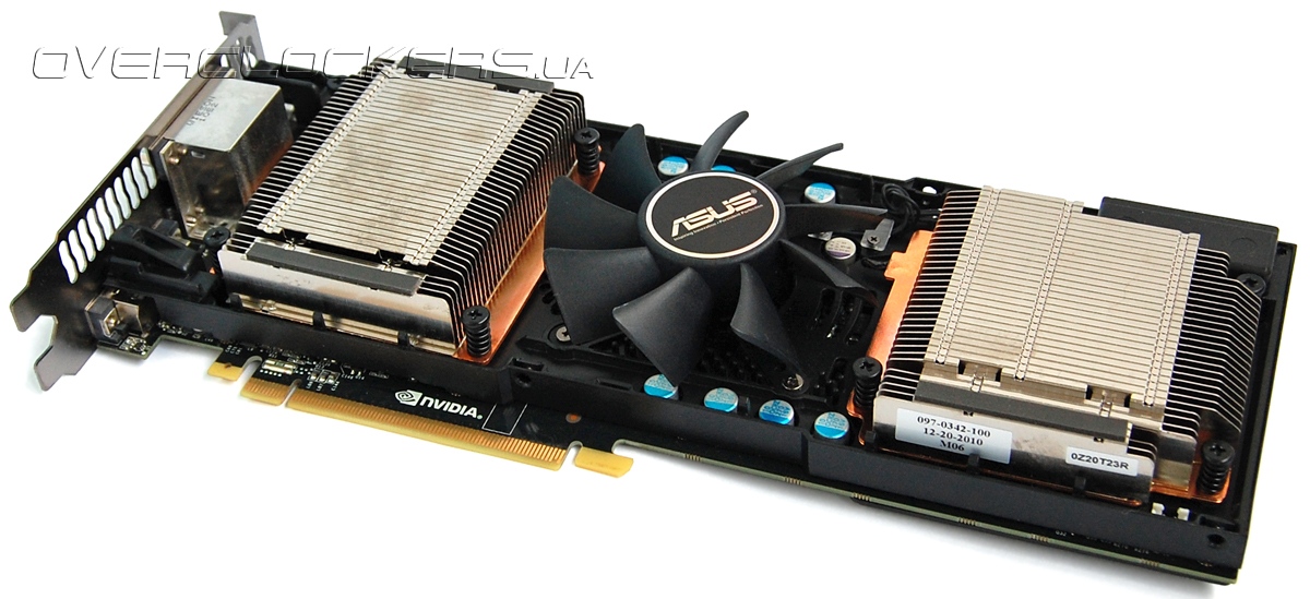

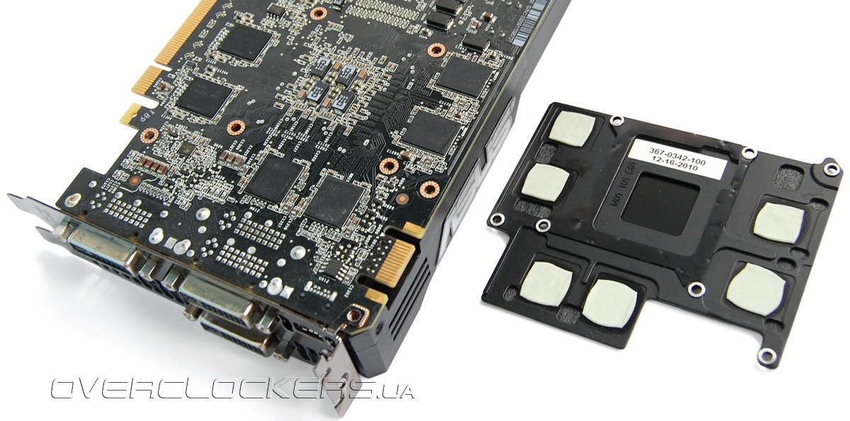

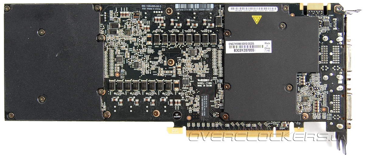

На задней стороне есть две пластины-радиатора, которые накрывают микросхемы памяти. Остальная часть платы лишена какой-либо защиты.
Пластины эти выполнены из какого-то сплава и чем-то напоминают пластик, но свою функцию выполняют хорошо.
Кожух с кулера снимается без полного демонтажа всей системы охлаждения.

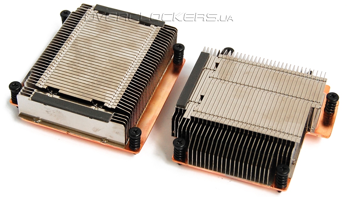

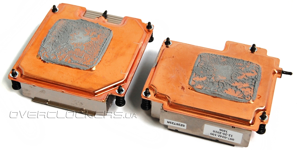

Радиаторы на GPU имеют разную форму из-за разъемов питания, которые «съедают» часть объема у одного из них. Основание их — испарительная камера, на которую напаяны тонкие алюминиевые пластины.

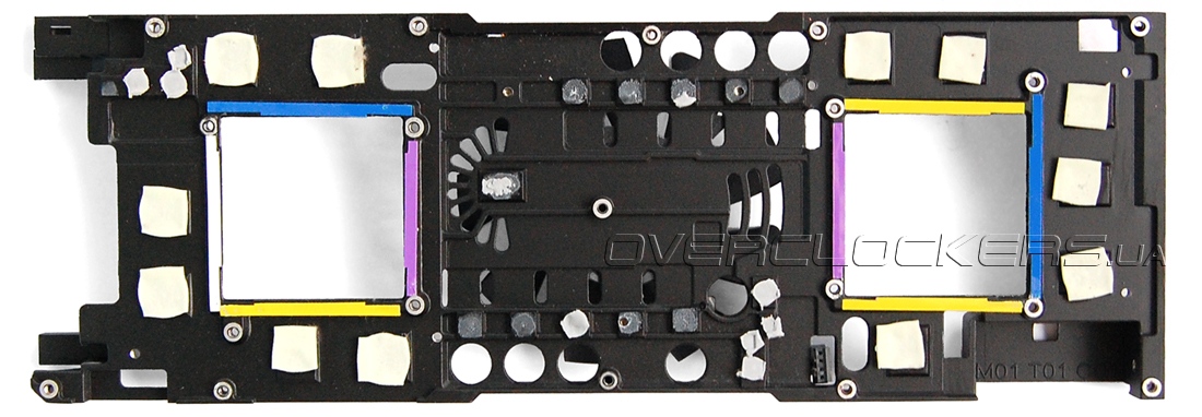

Черная алюминиевая пластина в основании кулера отводит тепло от силовых элементов узла питания и микросхем памяти.

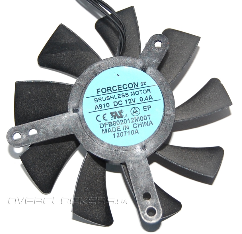

За обдув отвечает вентилятор Forcecon DFB802012M00T с крыльчаткой диаметром 80 мм.

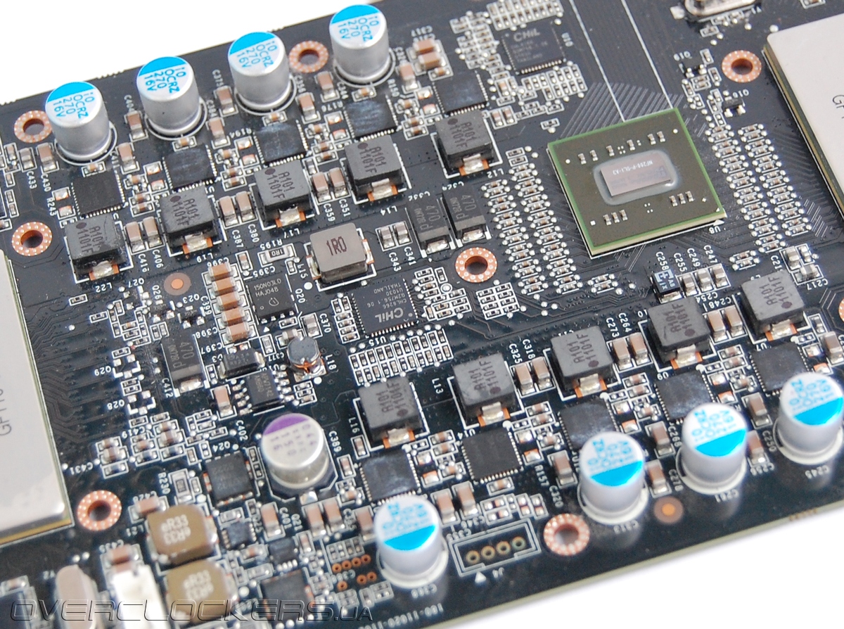

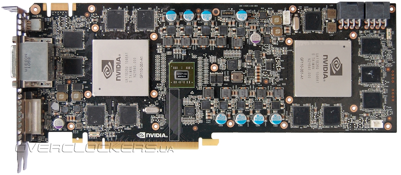

Компоновка деталей на плате очень тесная.
Система питания каждого GPU немного упрощена относительно одиночной карты. Вместо шестифазной реализована пятифазная схема на DrMOS-микросхемах TDA21211 для каждого графического процессора. Управляющие функции возложены на стандартный контроллер CHiL Semiconductor CHL8266. Питание памяти выполнено на контроллерах Anpec APW7066.

Роль коммутатора выполняет чип NF200-P-SLI-A3.

Графические чипы имеют маркировку GF110-351-A1.

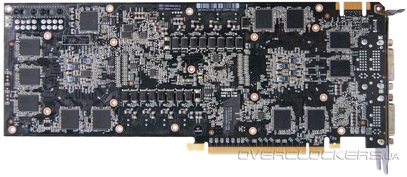

Распаяно 32 микросхемы памяти (по 1536 МБ на один GPU) — Samsung K4G10325FE-HC04.
