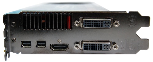

На заднюю панель вынесено два разъема DisplayPort, один HDMI и пара DVI.

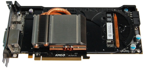

Система охлаждения — типичная «турбина». Массивное алюминиевое основание служит радиатором для микросхем памяти и силовых элементов системы питания. Для охлаждения графического чипа предусмотрен большой радиатор с тремя тепловыми трубками.

Хорошо видно, что новичок обладает большим радиатором. В основе его одна 8-мм тепловая трубка и две стандартные 6-мм трубки.

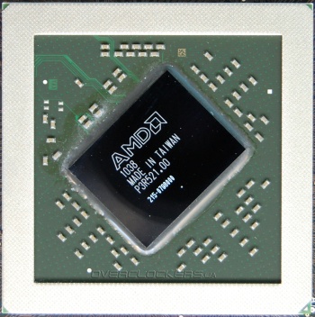

Графический чип Barts имеет прямоугольную форму. Вместо логотипа ATI на нем красуется AMD. С этой серии производитель полностью отказывается от старого бренда, и знакомую надпись ATI вы уже больше не увидите.
AMD Barts

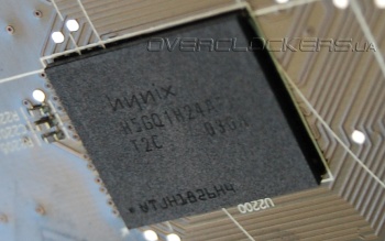

Общий объем памяти в один гигабайт набран восемью микросхемами Hynix H5GQ1H24AFR T2C.

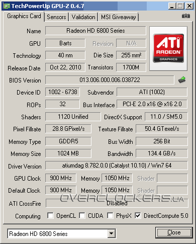

Ядро функционирует на частоте 900 МГц, память GDDR5 — на 1050 (4200) МГц.

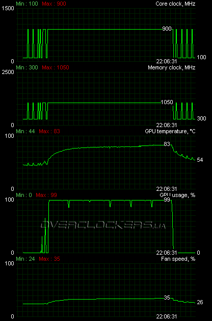

Несмотря на то что последняя версия утилиты MSI Afterburner вышла за полтора месяца до появления новых видеокарт Radeon, мониторинг и разгон для HD 6800 работает без проблем. Недоступна пока лишь функция программной регулировки напряжения GPU.
Видя данные о более низком энергопотреблении в сравнении с HD 5850, и наблюдая у Radeon HD 6870 больший радиатор, мы надеялись на более низкие частоты при меньшем уровне шума. Но вышло все с точностью до наоборот. При 12-минутной нагрузке Crysis Warhead на максимальных настройках качества со сглаживанием ядро разогрелось до 83 °С ( при 21,5 °С в помещении). Обороты вентилятора достигли 35%, создавая весьма заметный гул. Референсный HD 5850 в аналогичных условиях прогрелся лишь до 76 °С при более низких оборотах.
HIS HD 6870 Fan 1GB (H687F1G2M)

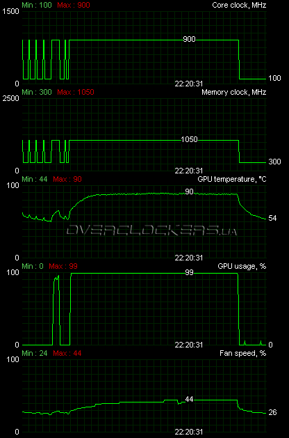

В FurMark температура и вовсе достигла отметки в 90 °С.

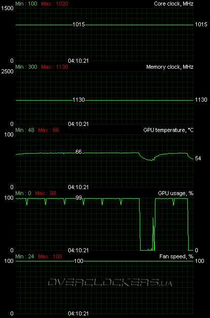

От GPU, работающего на 900 МГц, не ждешь большого прироста при разгоне, особенно без поднятия напряжения. Хотя наш экземпляр без проблем преодолел 1 ГГц и смог сохранять стабильность на 1015 МГц даже на номинальном напряжении.
