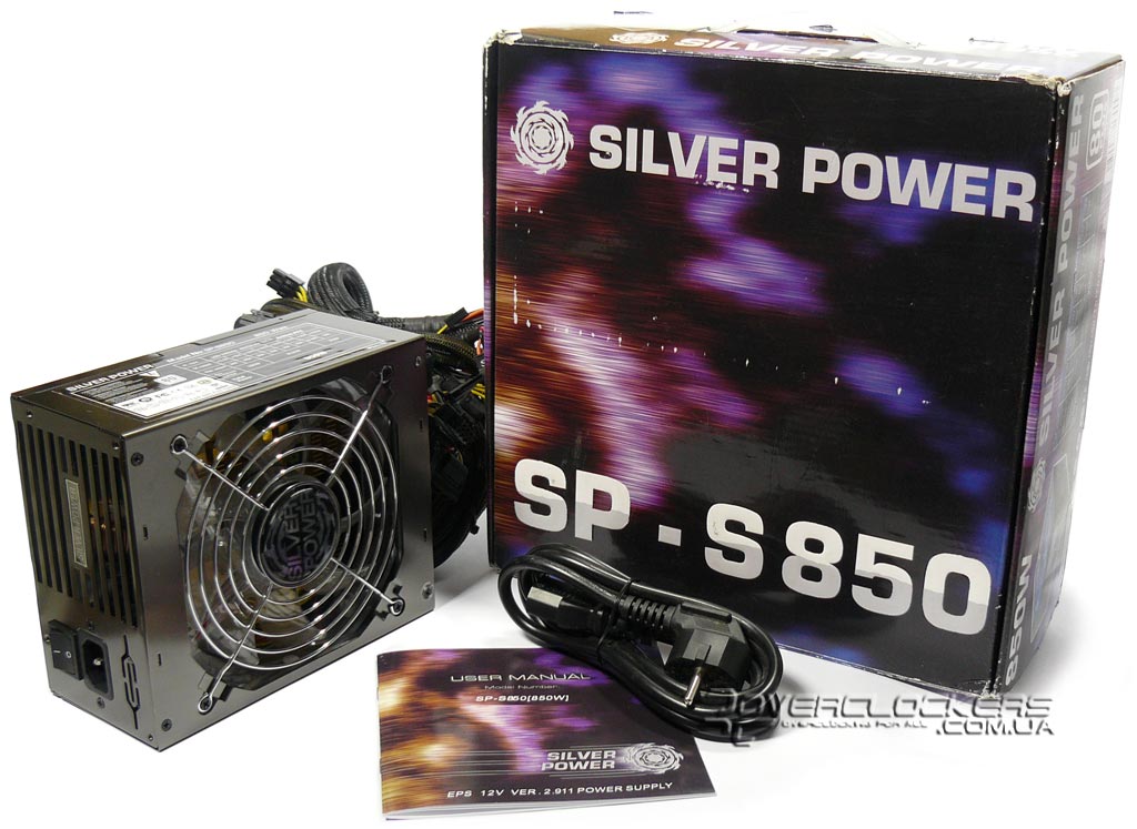

Следующий блок питания поставляется в достаточно большой коробке со скромным дизайном и цветовой гаммой. На коробке расписаны особенности Silver Power SP-S850 на нескольких языках, включая русский, а также есть таблица с информацией о максимальной нагрузке на каждый канал БП.
Комплект поставки стандартный:
  • инструкция;
  • набор крепежных болтиков;
  • сетевой кабель.

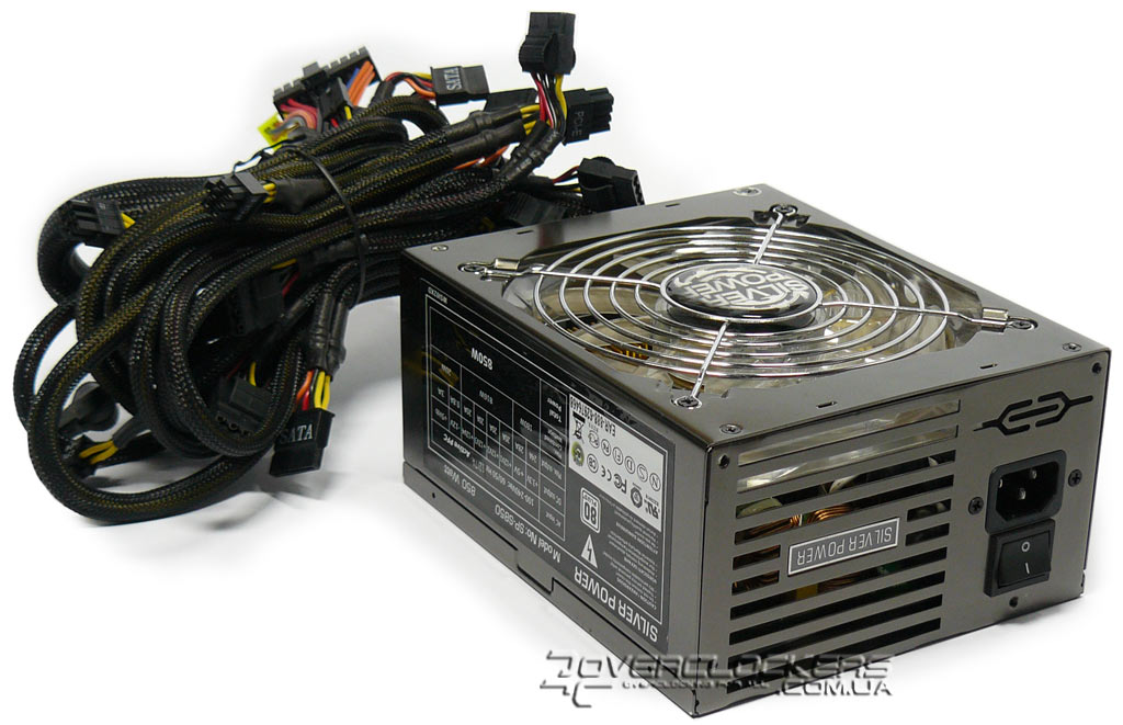

Блок питания имеет классическую компоновку с интересным дизайнерским решением: корпус цвета металлик с ребристыми боковыми стенками, а вместо привычных отверстий в виде сот на передней стенке выштампованные прорези. Для охлаждения БП установлен 140-мм вентилятор с синей подсветкой, защищенный хромированной решеткой.

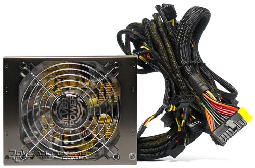

Корпус достаточно большой, длиной 18 см, но на фоне «пучка» кабелей он кажется намного меньше.
Самих кабелей хватит для постройки высокоуровневой системы:
  • один с разъемом ATX 24-pin (длина 47 см);
  • один с 8-контактным EPS12V и с 4-контактным ATX12V (47+14 см);
  • один с 8-контактным EPS12V (47 см);
  • два с 8-контактными и 6-контактными разъемами для видеокарт PCI-E (47+14 см);
  • два с 6-контактными разъемами для видеокарт PCI-E (49 см);
  • два с тремя разъемами питания для SATA-устройств (50+14+14 см);
  • два с двумя разъемами питания для IDE-устройств и одного FDD (49+14+14 см);
  • один с тремя разъемами питания для IDE-устройств (49+14+14 см).
А вот длины основных кабелей может не хватить для установки в корпуса с нижним расположением блока питания, но, например, в обычном Full-Tower никаких проблем с подключением не возникнет. Все кабели, как и в предыдущем БП, имеют нейлоновую оплетку.

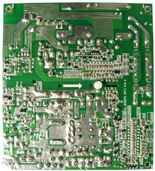

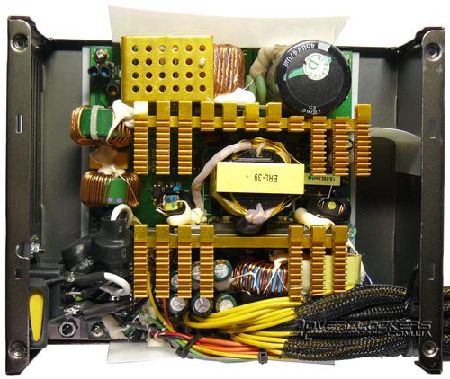

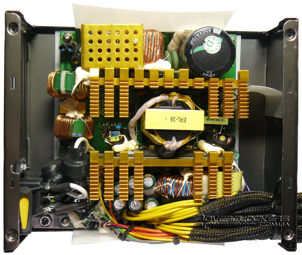

Модель Silver Power SP-S850 выполнена по OEM-соглашению с Solytech Enterprise Corporation, которая также производит блоки питания для компаний Apex и MSI. Неплохое качество сборки, наличие всех элементов на плате — все соответствует уровню изделия. Во входной цепи установлен один высоковольтный конденсатор емкостью 470 мкФ и рассчитанный на 450 В. Для охлаждения силовых элементов используются алюминиевые радиаторы сложной формы желтого цвета.
Трассировка платы двухстороння, как и у блока от Sea Sonic Electronics. К качеству пайки никаких претензий нет.

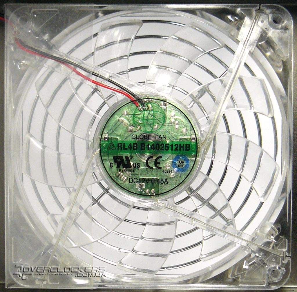

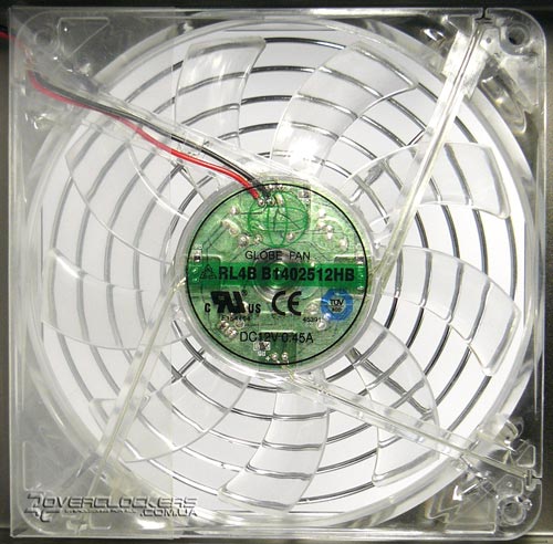

В качестве вентилятора используется 140-мм модель B1402512HB от Globe Fan с синей подсветкой. Для направления потока воздуха на радиаторы часть вентилятора прикрыта прозрачной пластинкой. Аналогичным образом сделано и у Seasonic M12D-850.
По уровню шума SP-S850 на фоне продукции Seasonic проигрывает, но при сравнении с многими БП изделие Silver Power достаточно тихое и вполне может быть использовано для постройки мощной системы с низким уровнем шума.

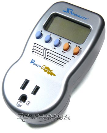

Для измерения общей потребляемой мощности системы использовался прибор Seasonic Power Angel, способный также измерять коэффициент мощности, напряжение и частоту в сети, потребляемый ток и количество энергии, потраченное на единицу времени.
