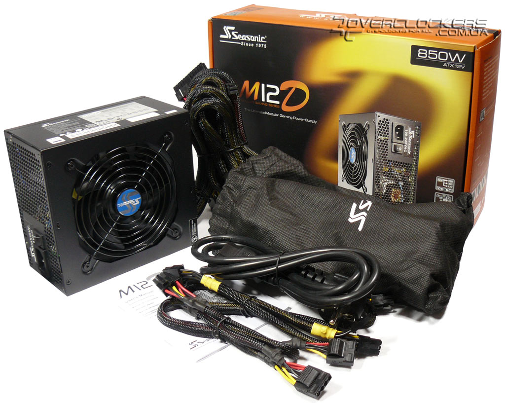

Блок питания Seasonic M12D-850 (SS-850EM) поставляется в крупной коробке, выполненной в оранжево-черных тонах, на крышке которой изображен сам блок, название серии и мощность, выдаваемая изделием. На обратной стороне упаковки расписаны все поддерживаемые БП технологии и таблица с допустимой нагрузкой.
Комплект поставки следующий:
  • инструкция;
  • набор крепежных болтиков;
  • сетевой кабель;
  • восемь отстегивающихся кабелей, поставляемых в небольшом мешочке;
  • переходник с Molex на два разъема питания дисковода;
  • наклейка на корпус с логотипом компании.

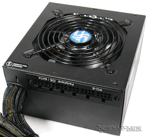

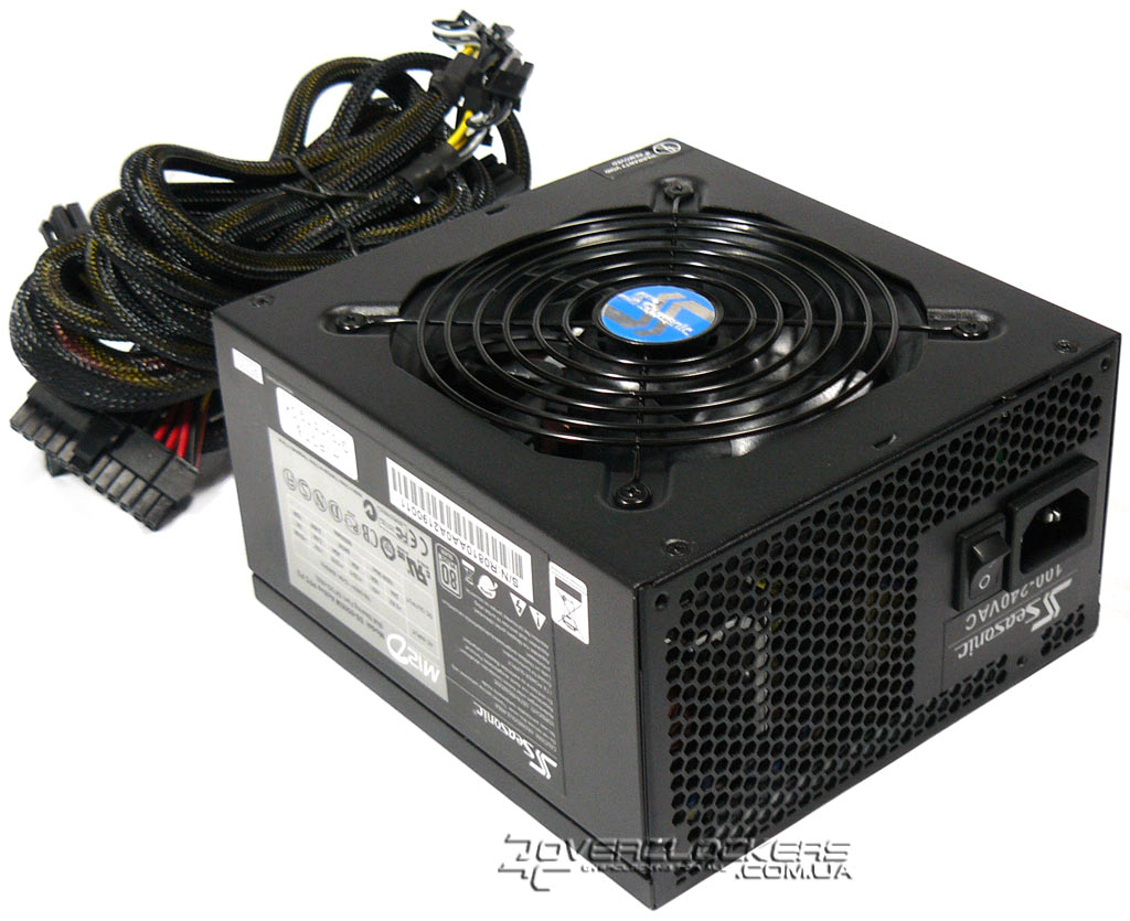

Корпус M12D-850 фирменного черного цвета чуть длиннее обычных блоков на пару сантиметров. Для охлаждения внутренних компонентов используется 120-мм вентилятор, защищенный стальной решеткой, также черного цвета.

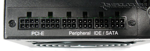

На задней стенке блока расположены разъемы для подключения кабелей: два для питания видеокарт PCI-E и четыре для периферии. Основные кабели являются не отсегивающимися.

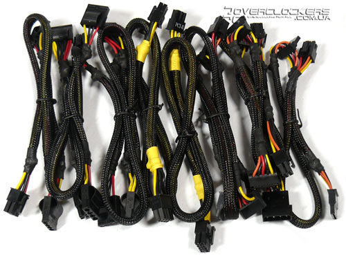

Количество основных кабелей:
  • один с разъемом ATX 24-pin (длина 52 см);
  • один с 8-контактным EPS12V (56 см);
  • один с 4-контактным ATX12V (52 см);
  • два с 8-контактными (6+2) разъемами для видеокарт PCI-E (60 см);
  • один с тремя разъемами для питания SATA-устройств (30+15+15 см).
Количество отстегивающихся кабелей:
  • два с 8-контактными (6+2) разъемами для питания видеокарт PCI-E (55 см);
  • один с тремя разъемами питания для SATA-устройств (55+15+15 см);
  • один с тремя разъемами питания для SATA-устройств (45+15+15 см);
  • один с двумя разъемами питания для SATA-устройств (35+15 см);
  • один с тремя разъемами питания для IDE-устройств (56+15+15 см);
  • один с тремя разъемами питания для IDE-устройств (45+15+15 см);
  • один с двумя разъемами питания для IDE-устройств (35+15 см).
Все кабели имеют нейлоновую оплетку, которая давно уже считается признаком хорошего тона для дорогих БП. Практически каждый кабель отличается по длине, благодаря чему можно использовать именно тот, который подходит в конкретном случае при сборке системы. Наличие достаточного количества встроенных кабелей вообще позволяет избавиться от подключения дополнительных.

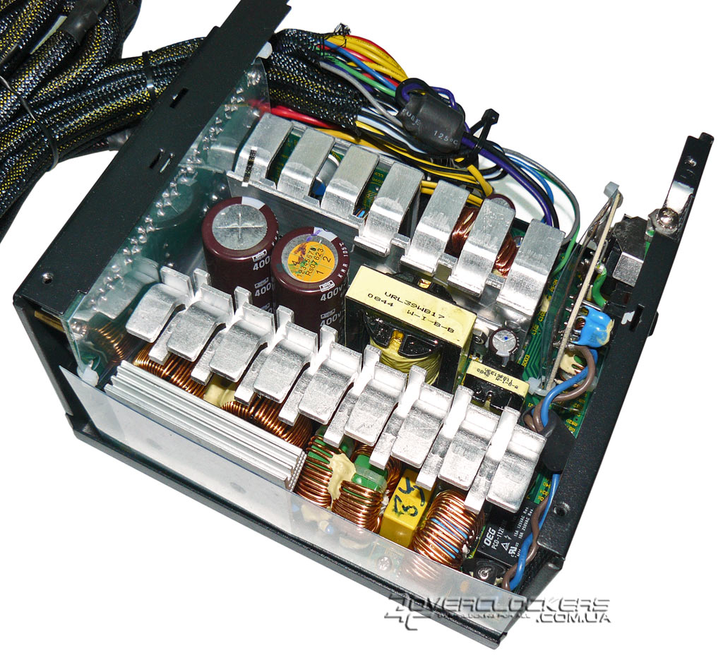

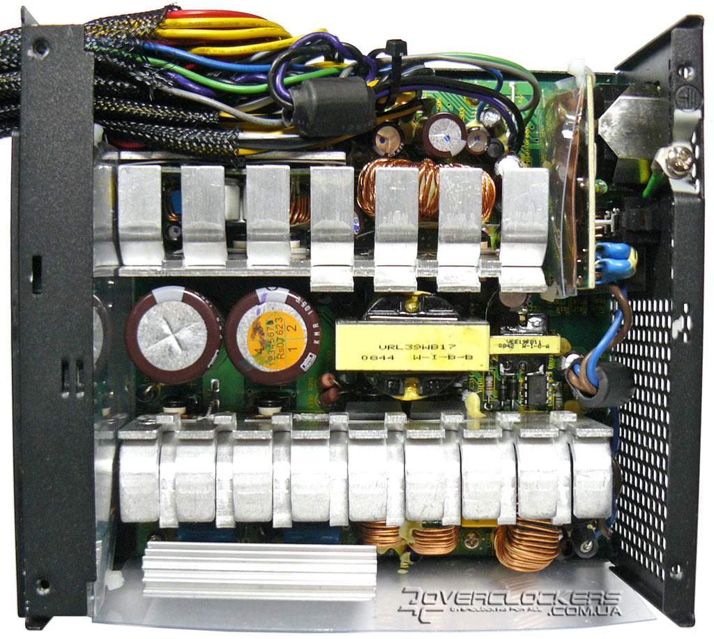

Качество сборки платы блока питания, несмотря на плотность монтажа, на должном уровне, никаких нареканий нет. На выходе выпрямителя установлено два конденсатора емкостью 390 мкФ, рассчитанные на 400 В, а для охлаждения диодных сборок используются сдвоенные радиаторы. Подобная конструкция не раз встречалась в БП производства Sea Sonic Electronics.
Seasonic M12D-850 (SS-850EM) Seasonic M12D-850 (SS-850EM)

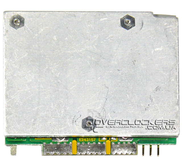

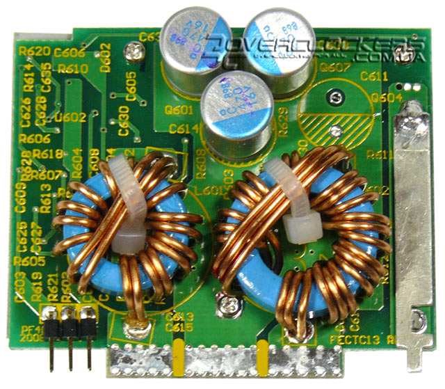

Силовой дроссель в выходной цепи в отличие от многих блоков намотан многожильным проводом. Рядом с ним находится платка DC to DC преобразователя, благодаря которому формируются напряжения +3,3 и +5 В.

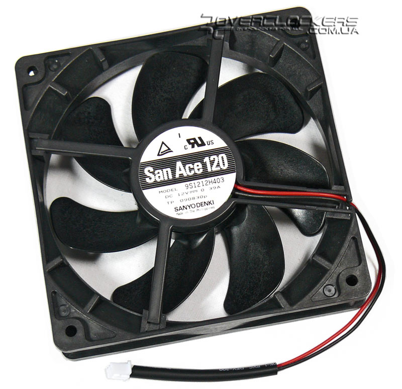

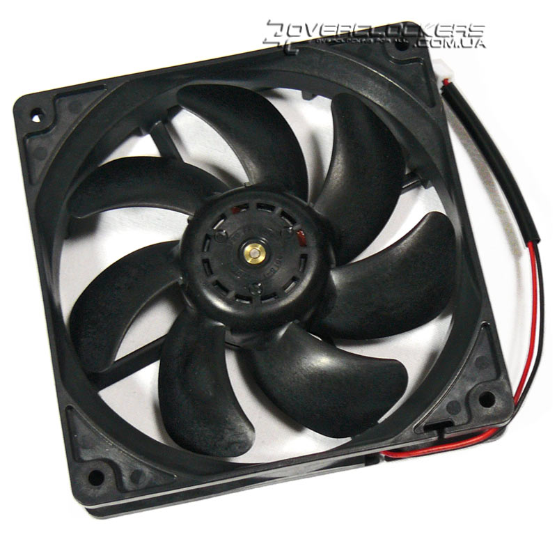

Для охлаждения элементов блока используется эксклюзивный вентилятор серии San Ace 120 от SANYO DENKI с максимальной скоростью вращения 2000 об/мин, на которую выходит только при 100% нагрузке на БП. По информации производителя, до нагрузки в половину общей мощности вентилятор вращается со скоростью около 800 об/мин, что делает блок питания практически бесшумным.
Отметим действительно тихую работу Seasonic M12D-850 даже при серьезной нагрузке. Но за это приходится расплачиваться повышенным нагревом изделия.
